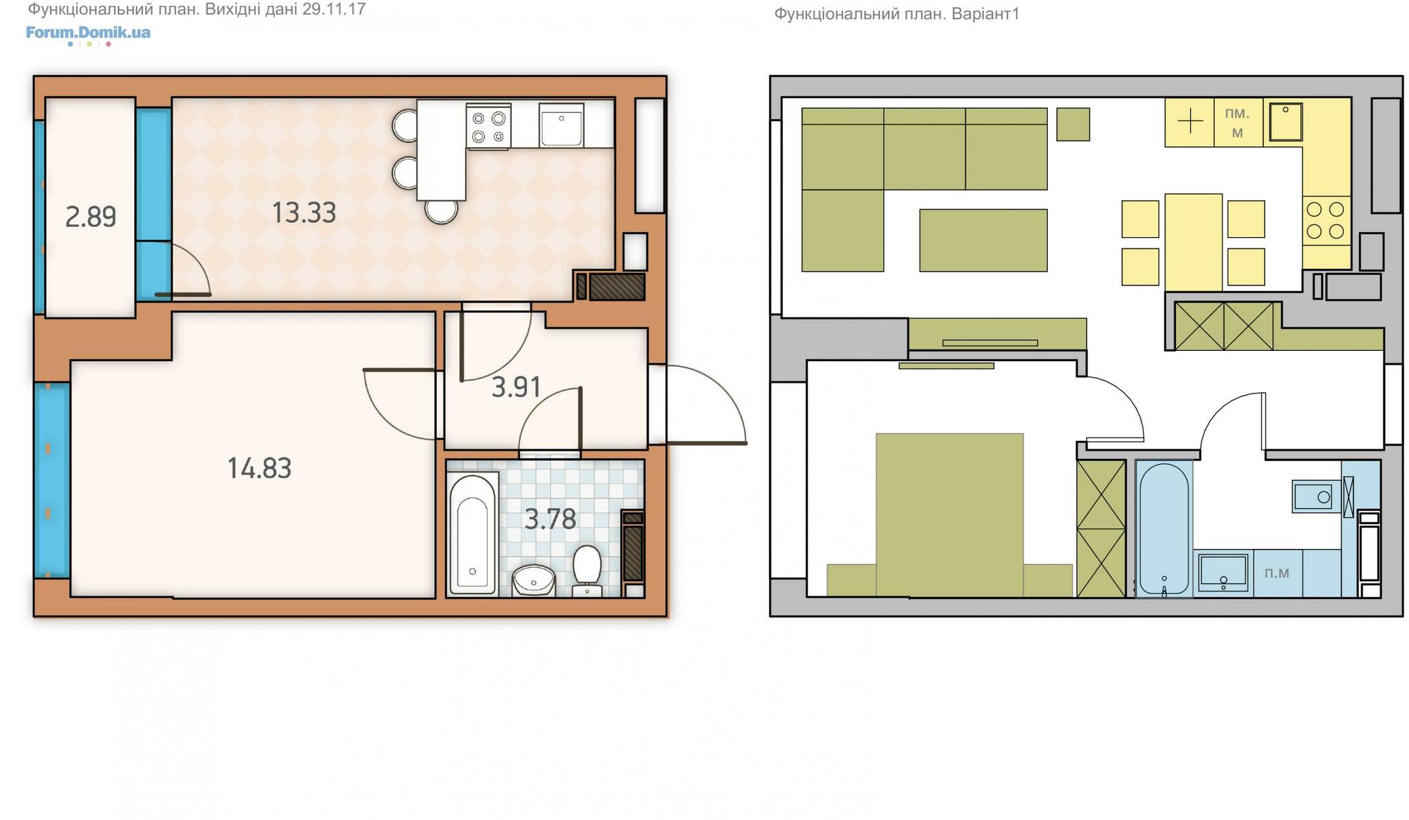

Зробив перший варіант перепланування квартири 38,75 м2
Можливо, комусь допоможе))

P.S. Спасибо за планировку!

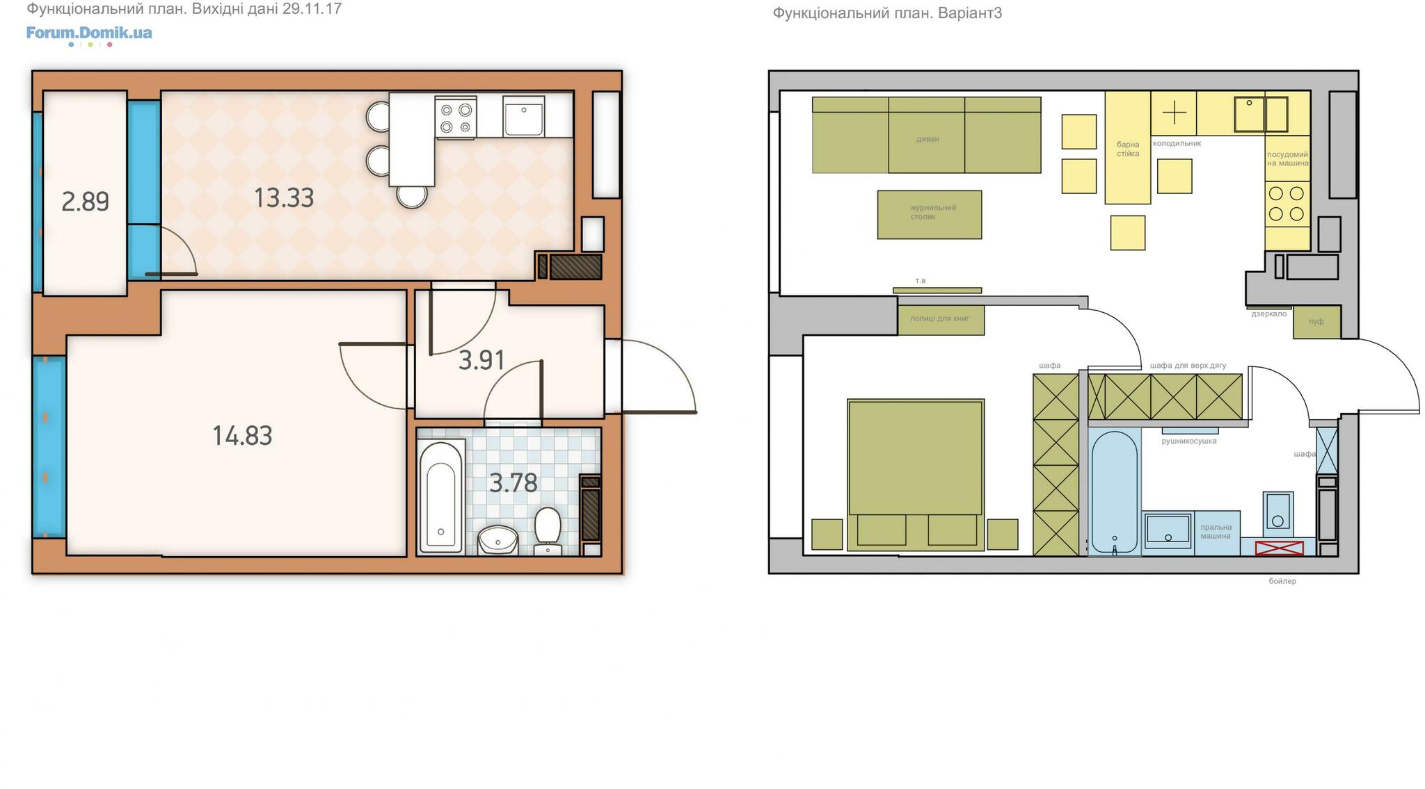

Ще один варіант перепланування однокімнатної квартири 38,75м2
Планування розробляю для себе, але якщо комусь допоможуть мої ідеї- буду радий)
Це ще не зовсім те, що хотів би бачити в своїй квартирі.
Не вистачає робочого місця і хочеться гардероб, а не шафи..Далі буде)

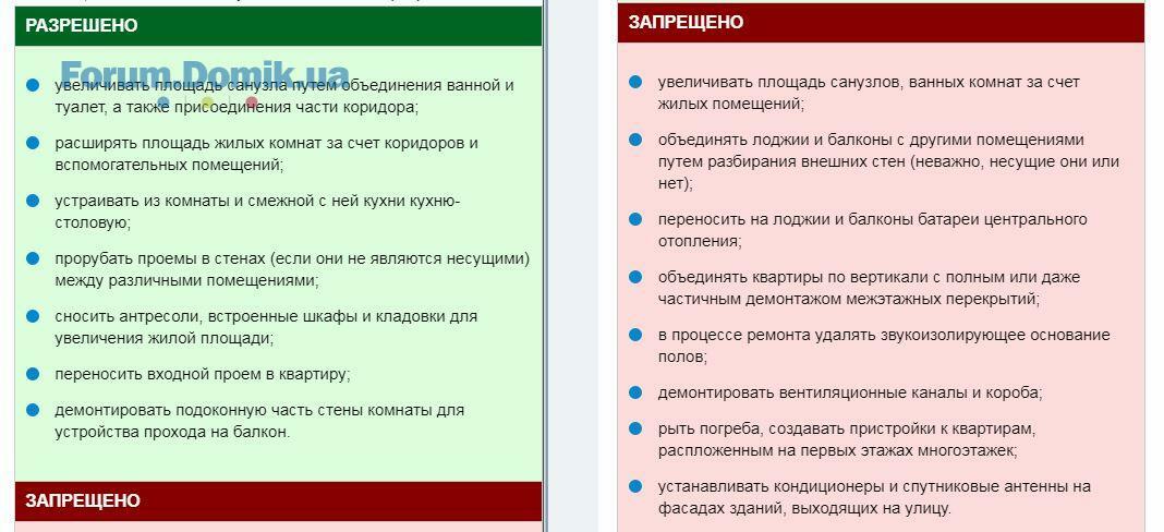

Цитата "Walenton":Ще один варіант перепланування [...] Далі буде)
Хорошие у Вас перепланировки. Единственное, хочу Вас предостеречь, что при согласовании могут возникнуть вопросы - если это не первый этаж, то санузлы по нормам нельзя увеличивать за счет жилой площади, только за счет коридора. Там где у вас ванна, у соседа снизу - спальня. При протечке могут быть конфузы. Да и официально не согласовывают обычно такие расширения.

Цитата "olga-p":
Хорошие у Вас перепланировки. Единственное, хочу Вас предостеречь, что при согласовании могут возникнуть вопросы - если это не первый этаж, то санузлы по нормам нельзя увеличивать за счет жилой площади, только за счет коридора. Там где у вас ванна, у соседа снизу - спальня. При протечке могут быть конфузы. Да и официально не согласовывают обычно такие расширения.[/quote
А если ванную или коридор зальют? Конфуз будет не таким обидным?

Цитата "sosed604":А если ванную или коридор зальют? Конфуз будет не таким обидным?
Конечно, обидно будет в любом случае. Я сама с радостью бы переносила кухню на место спальни и т.п. И в своем комментарии я всего лишь опираюсь на Жилищный кодекс Украины, строительные и санитарные нормы и правила. А они гласят:
Доброго дня! Згоден з Вами на 100%. Санвузли дійсно не можна збільшувати за рахунок житлової площі. Я працюю дизайнером інтерєру і зі своєї практики можу Вас запевнити, що так робить 98% відсотків замовників. Не закликаю порушувати закон, але це правда. Кожен хоче максимально використати куплені ним м2.
Якщо затопите сусідів знизу- нести відповідальність прийдеться незалежно від типу затопленого приміщення. Раджу наймати перевірених спеціалістів, робити грамотну гідроізоляцію і обовязково страхувати своє житло і ремонт.
