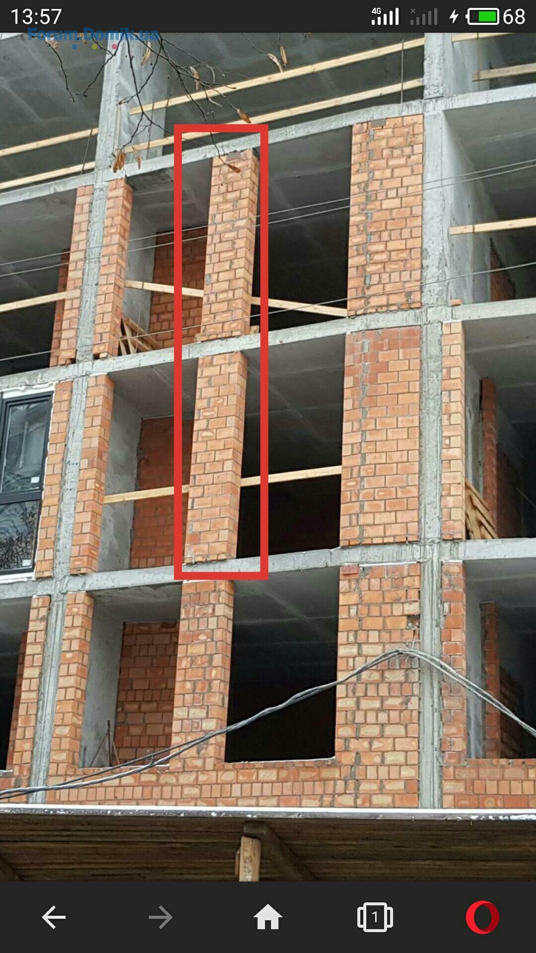

обратите внимание, что отдельно стоящие колонны из кирпича, закрепленные только сверху и снизу раствором, обычно еще крепят дополнительно уголками к полу и потолку, дабы повысить надежность конструкции, чтобы такая колонна не упала на улицу или в квартиру.
На фото таких уголков не видно. Сверху колоны, по сути крепления нет, т. к. в монолите это сдалать довольно сложно. Разве что иначе как-то поступают...

Судя по вашему фото, закладные всё же присутствуют. Может для кирпича и газоблока делают по разному?

хм, вполне возможно. Если так (т. е. это они), то супер!Цитата "Slingshot":Судя по вашему фото, закладные всё же присутствуют. Может для кирпича и газоблока делают по разному?
