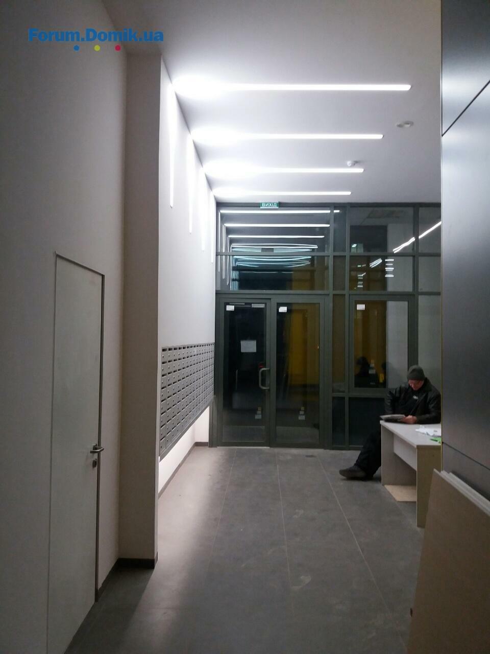

А вы хотели роспись под хохлому?
Там не серый а серый с желтым. Нормальное сочетание.
Определение дешевизны кафеля под слоем пыли по фотке повеселило.
А меня повеселил слой пыли. Охрану вижу, ящики почтовые вижу, а слоя пыли чет не вижу))

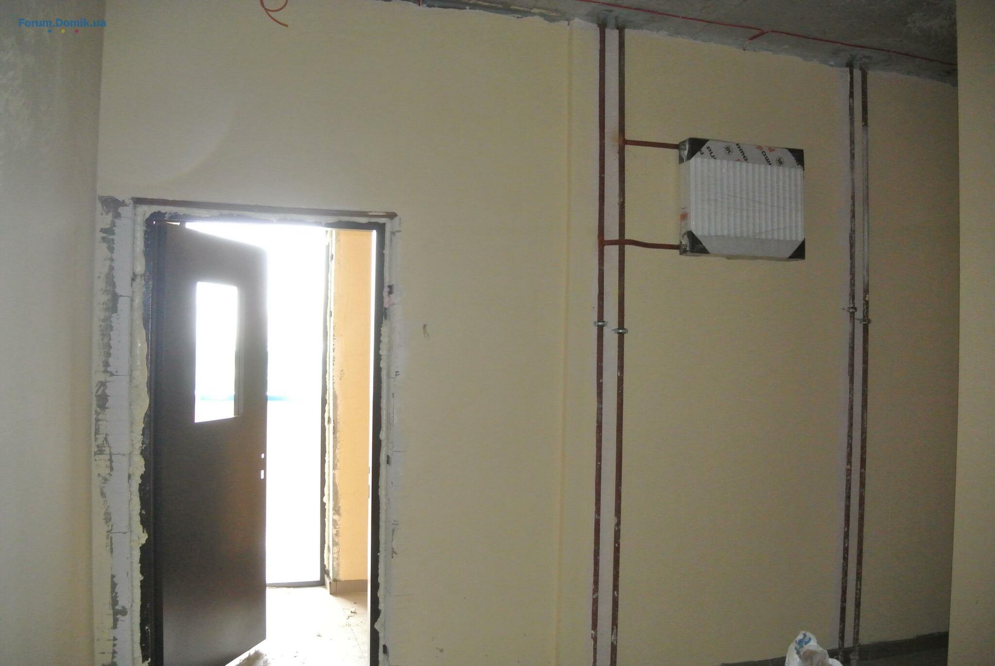

Взято на сайте Укрбуда:
Опис об’єкта
ЖК «Старокиївський» — будинок бізнес-класу, який ...
... будується згідно сучасних будівельних норм, що гарантує високу якість новобудови, ...
Тамже, на сайте Укрбуда (!) можно найти большую фотогалерею доказательств нарушений этих "сучасних будівельних норм"! Такой честный компромат компании против себя.
Вот свежий пример. Фото противопожарной двери, запененой обыкновенной желтой пеной для окон, которая выгорает за считанные секунды.
А должно запениваться специальной огнестойкой пеной, которая специально для отличия имеет красный или розовый цвет и держит огнезащиту 1 час и более...

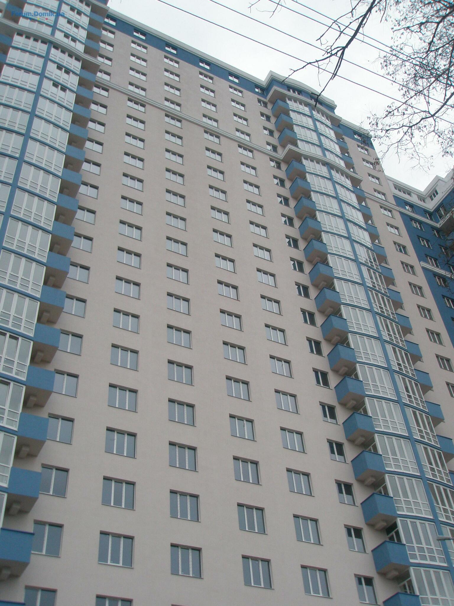

Про монтаж окон: ДСТУ Б В.2.6-79:2009: Шви з'єднувальні місць примикань віконних блоків до конструкцій стін.
Нарушения видны на фото с официального сайта.
1. Не выполнена пароизоляция монтажного шва внутри помещения и гидроизоляция шва с улицы, п.5.1.2, Рис.1.
2. Превышение допустимых зазоров окно-проем, п.5.2.3, рис.2.
Я не увидел пластиковых заглушек на отливах.
Не везде выполнена перевязка кирпичных перегородок балконов с основной стеной. Кому нужно - найдете фото на оф. сайте.
Кирпичные перегородки балконов должны быть гидроизолированы изнутри. Это нужно проверять.
Также очень сомневаюсь в достаточной жесткости балконного остекления высота 3 м, что важно для верхних этажей, где максимальные ветровые нагрузки. Будем надеется, что оконщики сделали расчет на статику и все ОК.
Про кирпичные межкомнатные перегородки. Они у нас высокие 3 м, толщина 1/2 кирпича. Кирпичную кладку нужно армировать металлической проволокой через 5 рядов, также перегородка должна крепиться к бетону металлической арматурой, которая устанавливается в просверленные отверстия. Надеемся, что это так и есть.
Про подземный гараж - это объект повышенной пожароопасности. Было замечание у пожарных, чтобы как-то изолировать несущие стены дома от огня. Надеюсь все изолировано.
Нарушение на лицо, а сколько их таких?

Я задавал вопросы "Житло-Капиталу":
Що вхідні двері в квартирах встановленні з межею вогнестійкості ЕІ 30 з сертифікатом
відповідності систему УкрСЕПРО відповідно до п. 2.34. Державних будівельних норм ДБН
Сейчас созвонился с юристом "Житло-Капиталом", ответ они отправили. Но вот документацию строительная компания не предоставила. Когда получу ответ, опубликую. Интересно как пожарники проверяли этот дом?
Интересно почитать ответ от Житло-капитал, мне особенно по дверям. Такое чувство, что
Житло-капитал занимает пассивную позицию, раз его посылают в игнор с документацией. Новых "багов" на стройке не заметил).

Цитата "jrcfyf_":А двери какие классные, как в камерах. Свои в квартирах то мы поменяем, а вот с этими в общественных местах нам жить.
О боже, как же нам жить с тем, что противопожарная дверь в общественном месте нарушает нашу внутреннюю гармонию своей недостаточной эстетичностью. О жестокий мир!
