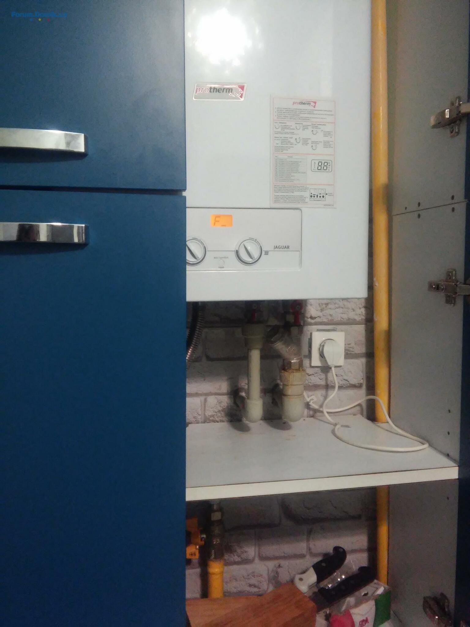

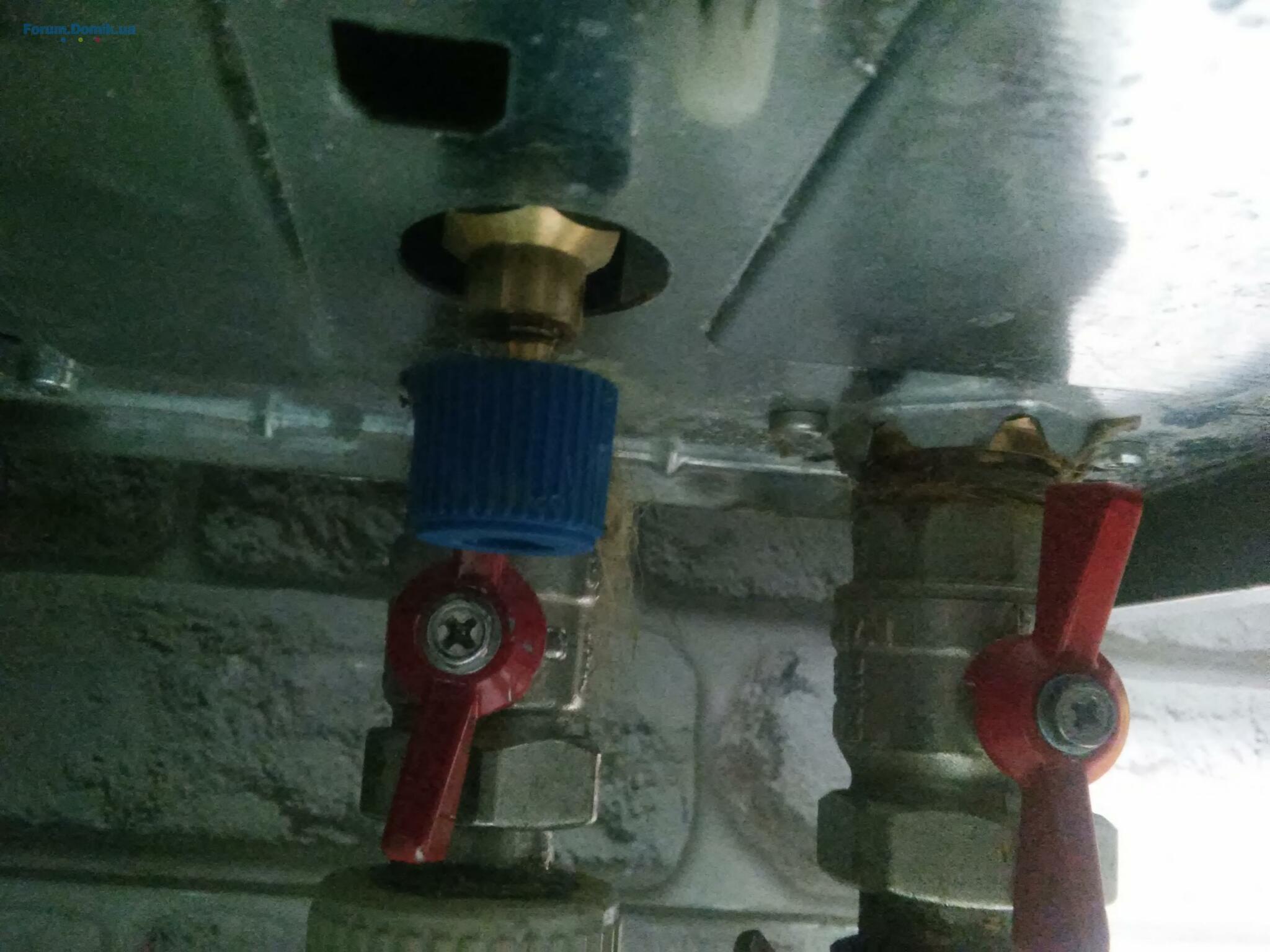

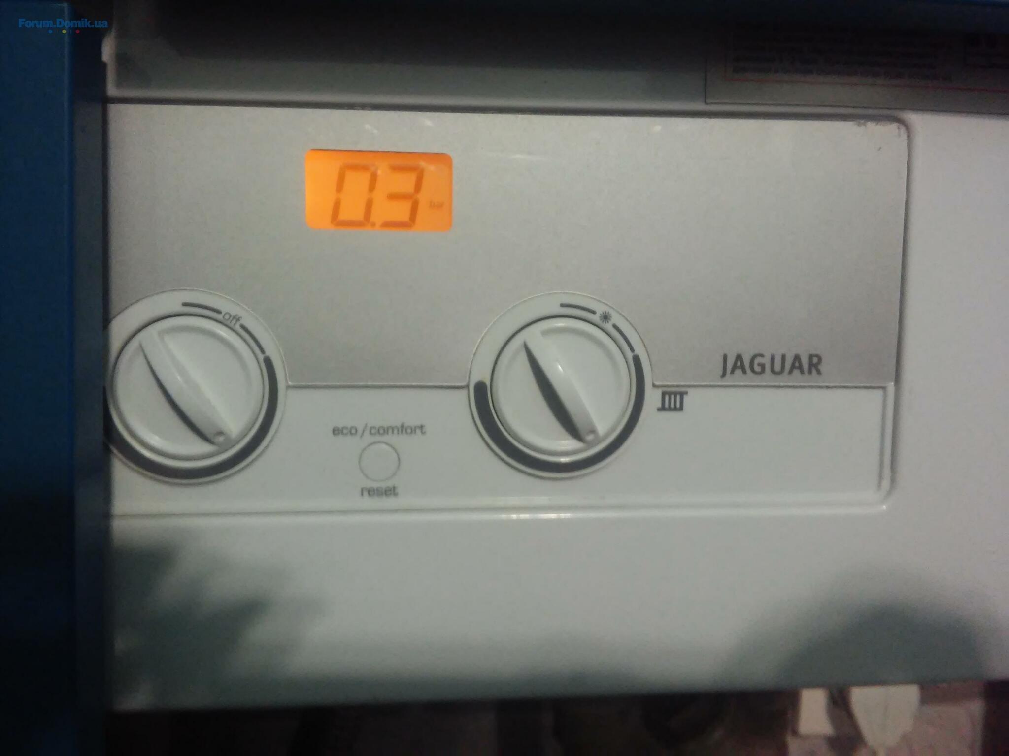

Kivy
112
22 сентября 2016
11 март 2017 13:13
вот скажите, это нормально? фото сделаны сегодня рано утром. вентиль подпитки откручен на максимум, давление 0,3
а т.к. воды нет, то ошибка Ф10
а т.к. воды нет, то ошибка Ф10Розміщення оголошень на ТОП 30 сайтів нерухомості
