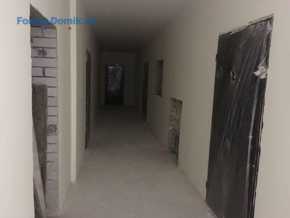

dbyr
d
46
10 июля 2016
21 авг 2016 19:41
просто я беседовал с мастерами которые меняли замки людям в нашем доме=все сказали что двери неплохие и не стоит их менят!в их опыте нет сомнений-они этих дверей повидали

Цитата "dbyr":просто я беседовал с мастерами которые меняли замки людям в нашем доме=все сказали что двери неплохие и не стоит их менят!в их опыте нет сомнений-они этих дверей повидали
Абсолютно згідний. Теж мав досвід спілкування з кількома різними компетентними в цій справі людьми. Сказали, що двері непогані. Звичайно, є набагато кращі. По тепло і шумоізоляції ці двері "ніякі". З точки зору бепеки, вони досить хороші. Тому це справа кожного, мінять чи ні. А от замки потрібно замінити. І поставити ще по одному як мінімум.
Ту 2 варіанти:
1) дешевший: поставити верхній сувальдний замок, як варіант Securemme 2029 (товщина профіля не дозваоляє встановити масивніший замок) + заміна нижнього + броненакладка + ручка + серцевина, орієнтована вартість від 1300 грн. + робота. І встановити 2-гі вхідні двері - міжкімнатні, глухе полотно + поріг(можна випадний який врізається в низ полотна) орієнтовно від 2000 грн. за блок, для покращення тепло, звукоізоляції.
2) заміна вхідних дверей, орієнтовно від 7000 грн, + відкоси або обшивка проєму.
Тому тут вирішувати кожному, що йому потрібно. Когось і так все влаштовує, всеодно двері від забудновника виглядають краще ніж двері оббиті "кожзамом", і закривають рукою... без допомоги коліна й плеча))
Serg_K
184
21 декабря 2015
23 авг 2016 04:43
Цитата "VadimPolischuk":
Ту 2 варіанти:
На рахунок шумоізоляції. Стіна між коридором і квартирами з одної сторони кирпична(так звана несуча стіна), з іншої сторони з піногазоблоку в два ряди. Так от шумоізоляція в дверей забудовника набагато краща ніж в стіни з піногазоблоку. Багато хто вже сам переконався в поганій шумоізоляції з таких стін. Теплоізоляція. В нашому будинку квартири з невеликою квадратурою. Впевнений, якщо поставити двері з покращеною теплоізоляцією, то різниця температури в квартирі буде вимірюватись, навіть, не в градусах, а в десятках градуса. Якщо взагалі буде різниця. Двері від забудовника все ж не решито. Тому потребав вдругих вхідних дверях відпадає сама по собі. Доречі, відкриваються будь-які замки на будь-яких дверях. Не вірите? Зателефонуйте в "аварійне відкривання замків". Назвіть модель замка. Думаю відповідь ви вже знаєте. Але якби я продавав двері, то я б ще й не такі аргументи наводив)))) З одним я згідний на всі сто відсотків. Кожен для себе вирішує сам)
