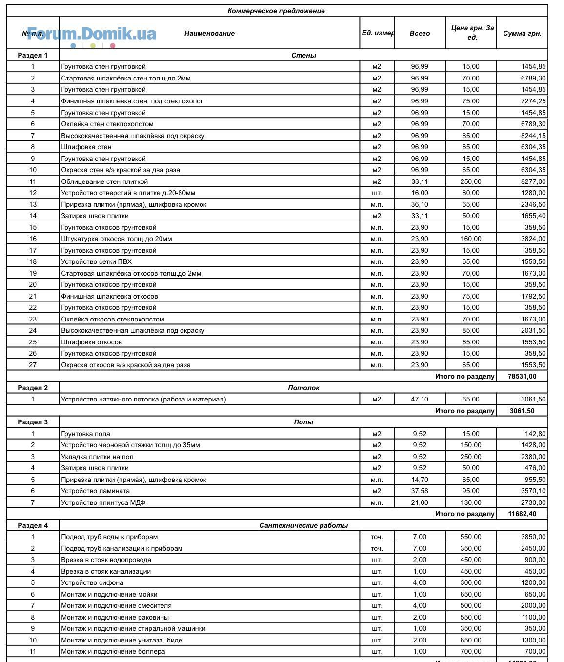

Цитата "Solot"::umnik: Если не ошибаюсь, то этих фото внутри квартир еще не было тут. Планировка 1А в первом доме.

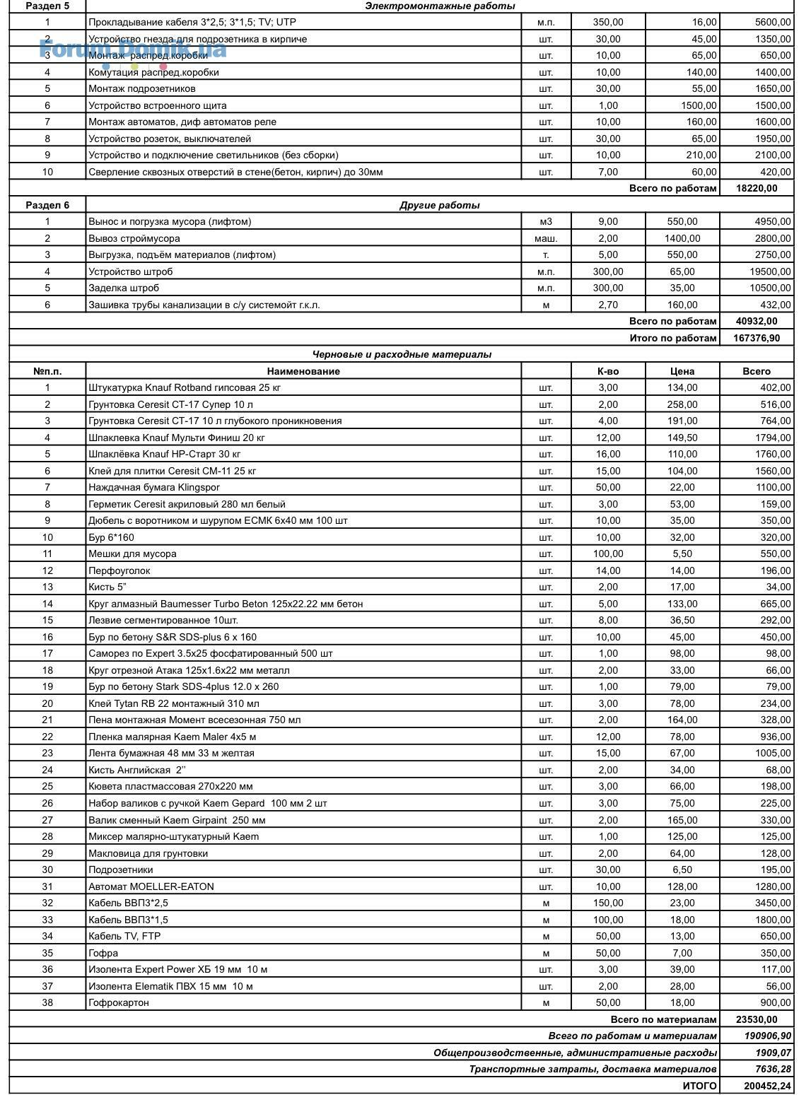

интересно где будут батареи которые в зале ( возли и ли в лоджии ?)
кстати мне тут смену на ремонт сделали на 45—50 м2
кто хочет посмеяться
кто хочет посмеяться?)))
Ну давайте, че уж там)

Если не сложно, то сбросьте, вместе посмеемся)))
Что Вы вычитали смешного в Вашей смете?
Investor50
45
07 октября 2016
13 май 2018 11:19
Раздел — уборка вывоз мусора (( перегиб )
и это без чистовых материалов
и чегото решили натяжной потолок — а я не просил )
Victarion
V
96
26 июля 2017
13 май 2018 15:28
По-хорошему, строймусор нужно вывозить на специально отведенные свалки, а это может быть далеко. Полная машина строймусора вполне потянет на трехзначное число.
Посмотрел вашу смету, с мусором как раз все в порядке, цены завышены на другие работы, особенно на шпаклевку.
Раздел 1.
"Грунтовка стен грунтовкой" повторяется 4 раза.
Не много ли грунтовки как для одной сметы?
