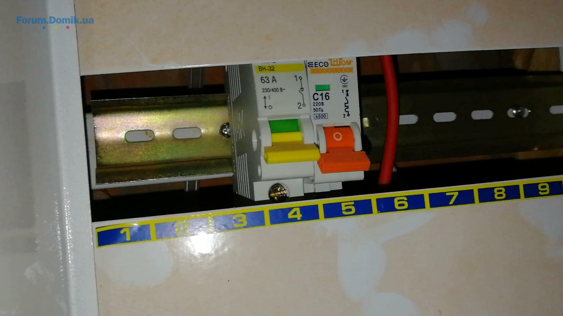

Flargargoyl, спасибо за ответ, но после публикации "Зайки"опять вопрос: автомат на 50А мощнее (лучше), чем на 32А? Зачем же меньшие ставить на большие квартиры, где потребление будет больше?
y.g.
y
31
04 декабря 2017
17 фев 2019 14:14
Цитата "GalaAnt":Flargargoyl, спасибо за ответ, но после публикации "Зайки"опять вопрос: автомат на 50А мощнее (лучше), чем на 32А? Зачем же меньшие ставить на большие квартиры, где потребление будет больше?
1 фаза, кабель медный 10мм.кв. 50А - максимальная нагрузка 11кВт. 3фазы, кабель медный 6мм.кв. 32А максимальная нагрузка до 20кВт.
Flargargoyl
F
96
10 января 2018
17 фев 2019 15:18
Больше автомат - не "лучше". Иногда нужна корабельная пушка калибром 120 мм, иногда нужна рогатка.
мощность вводного автомата ограничивает максимальное потребление согласно договору (в котором указаны и технические части вопроса и безопасность)
Ну и на одной фазе - один автомат, на трёх - три, как Зайка выше писал. На трёх фазах суммарная мощность входна выше, раздельная по каждой фазе - ниже, чтоб легче было баллансировать.
Короче говоря, три фазы это круто и я б ожидал это увидеть у себя в двушке, и я возможно попробую заменить однофазный ввод на трёхфазный после детализации устройств высокого потребления в квартире с архитектором, если это вообще будет реализуемо технически, потому что 11 квт "в потолке" на мой взгляд малова-то, но возможно я сильно заблуждаюсь.
Говоря проще - лучше посоветуйтесь с архитектором\дизайнером\электриком с техническими знаниями по конкретно вашей квартире. Может и хватить за-глаза и я просто нафлудил тут, просто у меня есть свои представления о нагрузке ввиду профессиональной деятельности связанной с мощными серверами, которые жрут питание как не в себя )

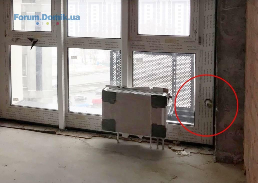

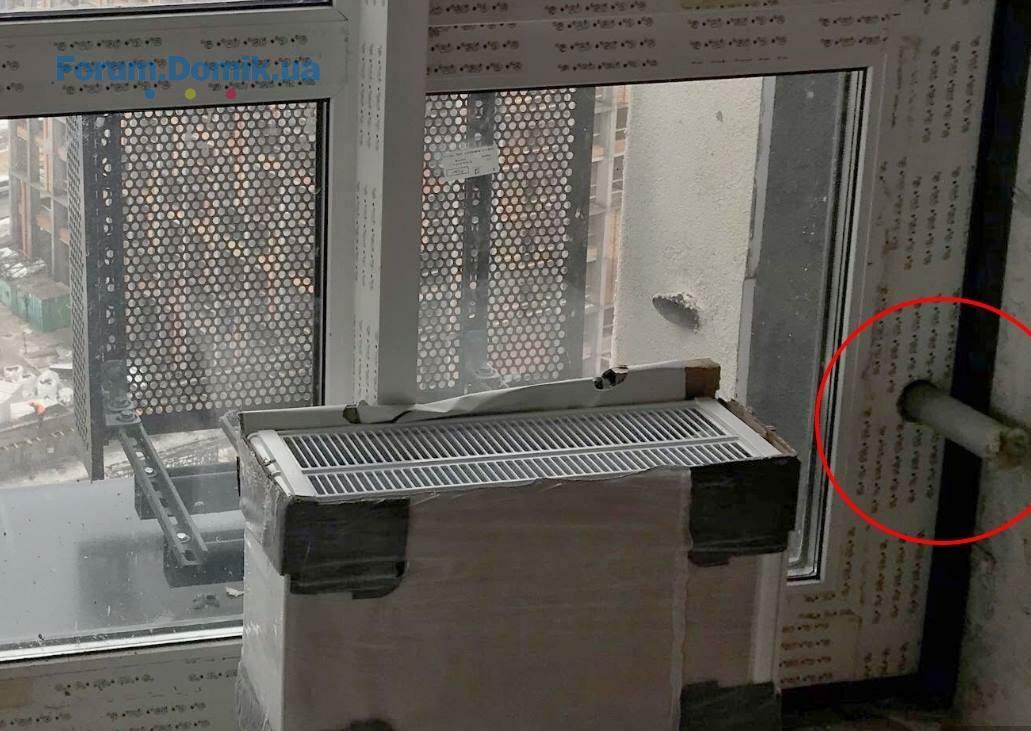

Цитата "Investor 1-й дом":А как будут прокладываться кабеля для наружного блока кондиционера? Там по-любому фасад сверлить придётся?
для этого заложены закладные-трубки. В раме окон либо в монолите, зависит от формы окон и конструкций рядом.
Такие же закладные в некоторых местах должны быть заложены для того чтобы пробросить проводку сквозь монолитную конструкцию внутри квартиры, не нарушая целостность самой конструкции.
