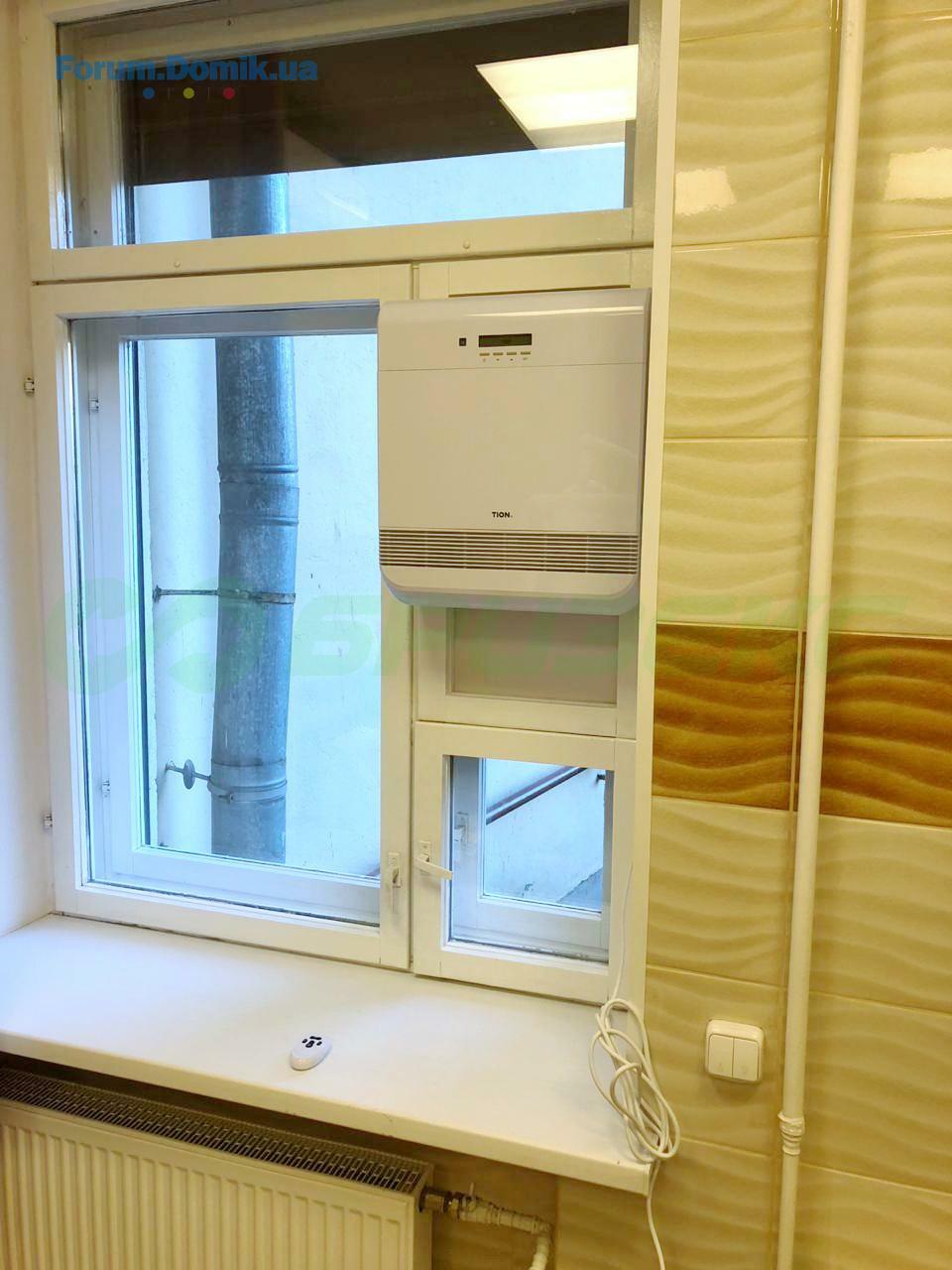

Добрый вечер! Есть ли у кого-нибудь нибудь мысли по поводу приточной вентиляции, как это лучше сделать. Я вот пока что остановился на бризер!

11-этаж 2-В всем привет. Подскажите пожалуйста, кто-то заморачиваться с дизайн проектом ( если да, то порекомендуйте где это можно сделать за адекватные деньги) или же своими силами. Ещё вопрос по поводу приточной вентиляции, есть ли у кого мысли по этому поводу.(я думаю ставить бризер).

Цитата "Investor 1-й дом":Добрый вечер! Есть ли у кого-нибудь нибудь мысли по поводу приточной вентиляции, как это лучше сделать. Я вот пока что остановился на бризер!
Фасад трогать нельзя, так что бризер установить не получится. Может кто то знает как в наших домах лучше всего вывести приток и отток вентиляционной установки наружу?

Есть дизайн студии. А вообще скачайте образцы проектов и решите надо ли он Вам. Смотря кто у Вас строители-прораб. Есть такие что и сами посоветуют что и как сделать. По поводу бризера. Может можно будет вывести в нишу кондиционера. Надо узнавать что можно будет а что нет. А есть же кондиционеры с притоком свежего воздуха. Или это не то и близко?
Подумываю об установке бризера в одну из нижних секций панорамного окна, с внешней тонировкой в темный цвет
