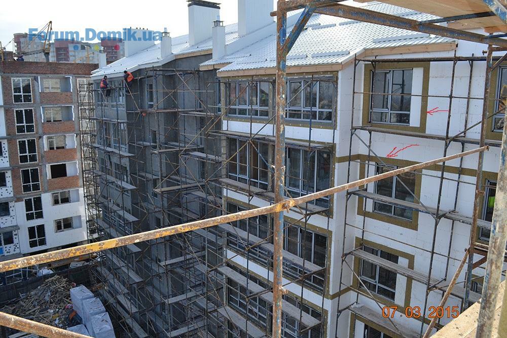

Лико утепляет по смешанному принципу - ставит негорючую минвату по периметру окон, и между этажами, если пенопласт и загорится под штукатуркой, то выгорит только до противопожарной рассечки.
Обычно пожары - это проблемы домов с курильщиками, бросающими окурки с балконов. Здесь такого не будет!

Насколько я знаю, в скайленде тоже утепляют и штукатурят. Я тоже надеюсь такого не будет, но люди могут выбрасывать окурки и с окна

только без противопожарных рассечек из минваты - малоэтажное строительство так допускает.

Там єсть противопожарные рсасечки из минваты, сам видел как был на стройке.

Не допускает. В нормативах прописаны пояса из негорючих материалов для домов выше 3-х этажей. Но тут дом загадочный - у него 4 этажа и одна мансарда, зато многоэтажная, по утверждениям представителя застройщика (и где таких шутов берут?), так что семь этажей для них и тремя могут оказаться, если цокольный вычестьЦитата "2vlad2":только без противопожарных рассечек из минваты - малоэтажное строительство так допускает.

Да, из белой минваты, спресованной из мелких шариков:)

вату обычно ставят по периметру окна, дабы локализовать возгорание в одной квартире. Тут такого нет- может штукатурки потолще положат для изоляции пенопласта, или может пенопласт специальный, неплавящийся.

Я вроди пока розличаю минвату и пинопласт.

я смотрел на внешней стороне 2 очереди. Теперь понятно, почему внутренние квартиры дороже:)

а вообще респект застройщику за вату! реальный +
