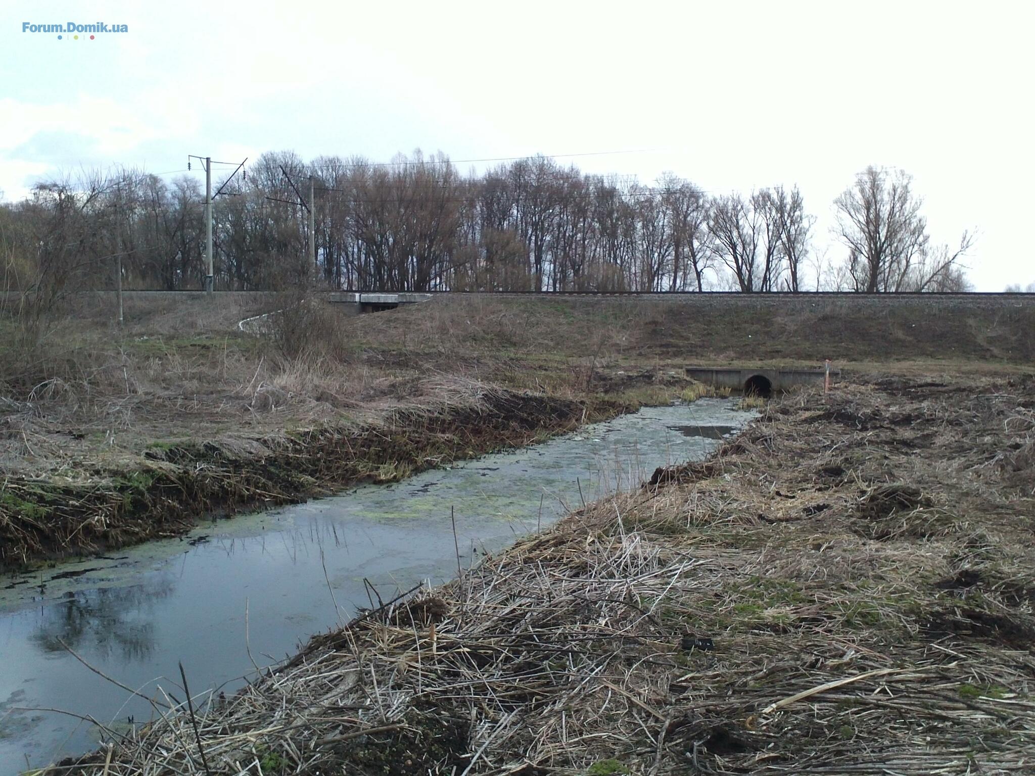

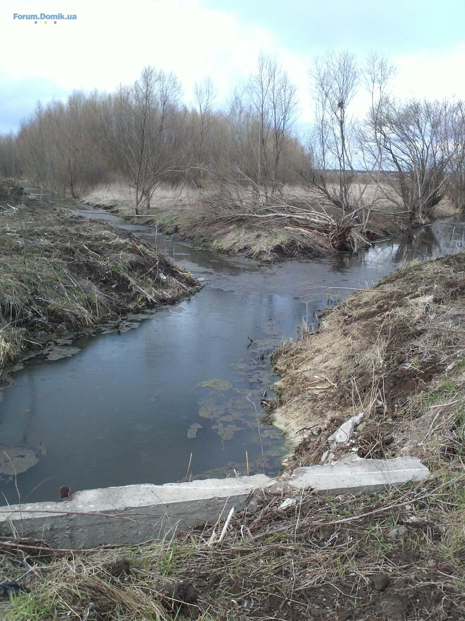

Ось фото місцевості, яке за 150 метрів від першого будинку . Самі бачите, якщо зняти шар торфу, то грунтові води будуть практично на рівні піску.Скандія по проекту будується абсолютно без підсипки, це та бомба сповільненої дії , яку вони хочуть підкласти і майбутнім мешканцям і Броварам вцілому. Тут саме час згадати слова професора Преображенского - що з природою треба йти паралельно і навпомацки, а не форсувати питання неперевіреними та й непотрібними методами.

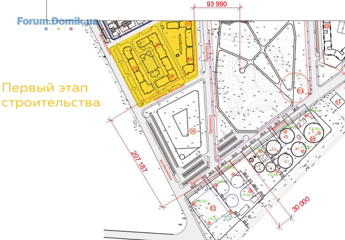

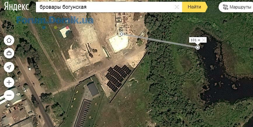

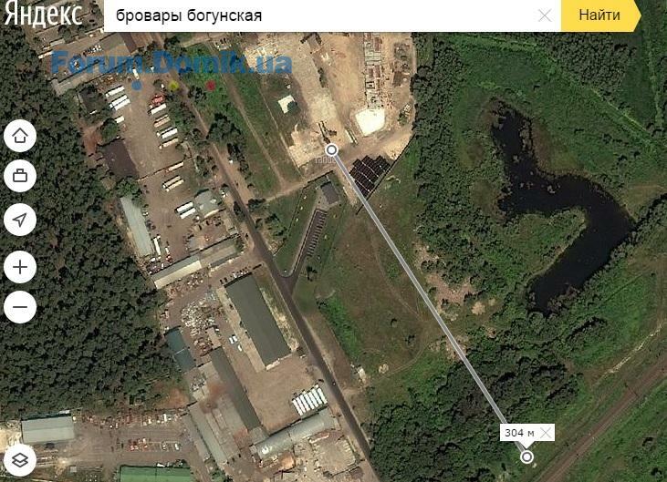

Доброе субботнее утро!
Когда выбрал Scandia, одним из приоритетов был водоем рядом с домом. И новые локальные очистные сооружения закрытого типа не могу сказать, что пугали.
Потом пришел Борец... и оказалось, что и очистные не такие и водоем не там где надо.
И, пораженный таким циничным попранием строительных и санитарных норм застройщиком, обратился к всемирной паутине за доказательствами сих бесчинств!
Далее сухая инфо на вопросы, беспокоящие общественность.
1. Растояние до очистных
Згідно Додатку N 12 до Державних санітарних правил планування та забудови населених пунктів, затверджених наказом Міністерства охорони здоров'я України від 19.06.96 р. N 173 Розмір санітарно-захисних зон для очисних споруд господарсько-побутової каналізації, а саме для споруд механічної та біологічної очистки з термомеханічною обробкою осадів в закритих приміщеннях, при розрахунковій продуктивності споруд від 5 до 50 тис.м3/добу складає 300м
2.Растояние до водоема
Згідно пункту 10.17 ДЕРЖАВНИХ БУДІВЕЛЬНИХ НОРМ УКРАЇНИ «ПЛАНУВАННЯ І ЗАБУДОВА МІСЬКИХ І СІЛЬСЬКИХ ПОСЕЛЕНЬ» ДБН 360-92**
Прибережні смуги річок установлюються по обох берегах уздовж урізу води (у меженний період) завширшки, м:
- для річок довжиною до 50 км - не менше 20м
- Уздовж берегів водойм прибережні смуги установлюються завширшки не менше 20 м від урізу води, що відповідає нормальному підпертому рівню водойми.
При проектуванні нових населених пунктів розміри водоохоронних зон треба приймати не менше, м: для малих річок довжиною до 50 км – 100м.
Навіть, якщо вважати Scandia окремим містом державні будівельні норми виконуються

Цитата "Borets":Ось фото місцевості, яке за 150 метрів від першого будинку . Самі бачите, якщо зняти шар торфу, то грунтові води будуть практично на рівні піску.Скандія по проекту будується абсолютно без підсипки, це та бомба сповільненої дії , яку вони хочуть підкласти і майбутнім мешканцям і Броварам вцілому. Тут саме час згадати слова професора Преображенского - що з природою треба йти паралельно і навпомацки, а не форсувати питання неперевіреними та й непотрібними методами.
Огооо, ужас. Это если все построится, то в один прекрасный момент природа не выдержит и будет беда.
