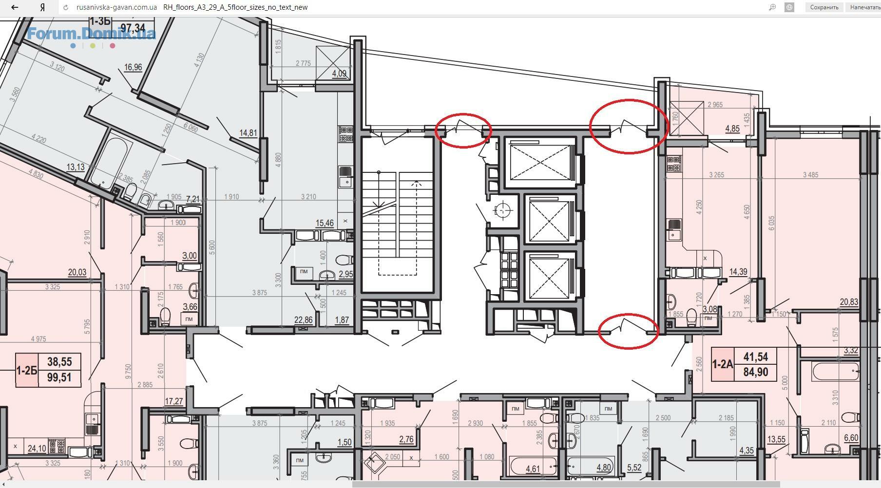

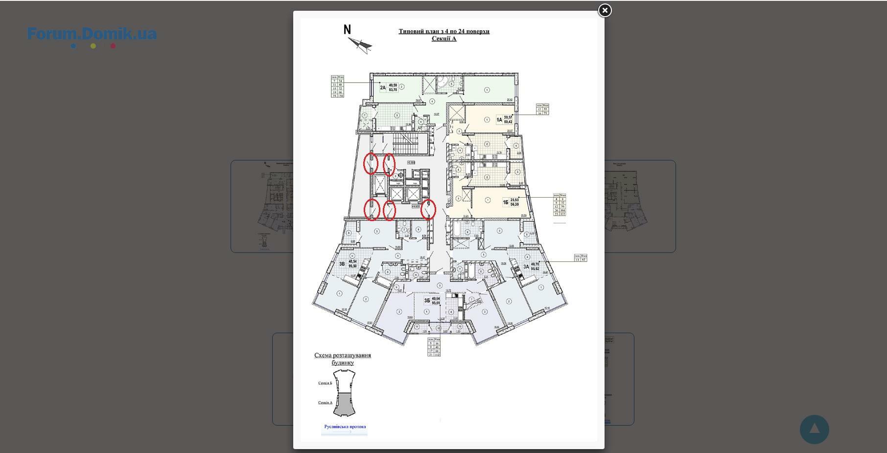

Добрый вечер. Поясните мне пожалуста почему в этажных планах русановской гавани не везде стоят две двери на этаже между "улицей" и общим коридором.
На поэтажных планах аналогичного проекта(жиб/энергобудлизинг) стоят две/три двери.
Во вложении поэтажные планы. Красным овалом выделил двери.
И вроде как по снипам должно быть не менее двух дверей.
Snikerson
45
09 января 2018
04 март 2018 17:05
Да, тоже обратил внимание.
Наверное стоит в оп передать. Модет "очепятка"
