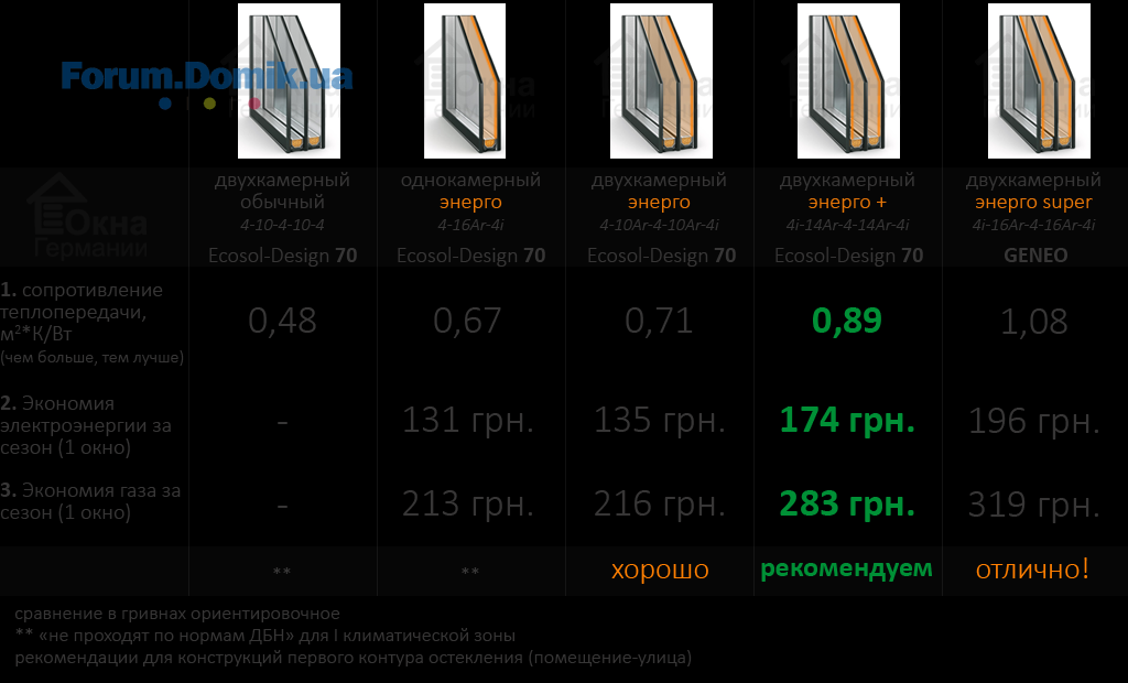

Цитата "Finiki":Окна дома Ковальской: конструкцій з профілю REHAU Ecosol-Design 70мм колір білий, склопакети двокамерні з енергозбереженням (формула 4-14-4-14-4LowE), фурнитура «Siegenia», підвіконня ПВХ 300 мм, відливи білого кольору раніла 200 мм, з використанням в конструкціях добірного профілю 100мм та 60 мм та посилене армування 2,0мм, 2,5мм, металева пластина 6х70мм.
Не могу найти даную формулу стеклопакета на сайте rehau..
Можете уточнить, стеклопакеты по данной формуле предусматривает заполнение аргоном?
Можете уточнить, стеклопакеты по данной формуле предусматривает заполнение аргоном?[attachment=0]image.png[/attachment]
Нет. Если есть заполнение аргоном, дополнительно пишется маркировка Ar
По моим сведениям, заявленное (ковальской) сопротивление теплопередачи: 0.75 м2*К/Вт - что соответсвует снипам по Киевской области.
Если посмотреть по таблицам, то 0.66 м2*К/Вт - без аргона (4-14-4-14-4LowE)
0.75 м2*К/Вт - с аргоном (4-14-4-14Ar-4LowE).
Фурнитура Siegenia в одной ценовой категории, что и Масо. Если переработчик профиля, установщики - адекватные, то потом при эксплуатации проблем с фурнитурой не должно быть.
Уточняйте аргон есть или его нету, И какое сопротивление теплопередачи стеклопакета...
в этом то и дело.. согласно сайта, данная формула не проходит по ДБН... возможно у них особое напыление))) по профилю вроди бы ничего,5 камер...поживем увидим))
