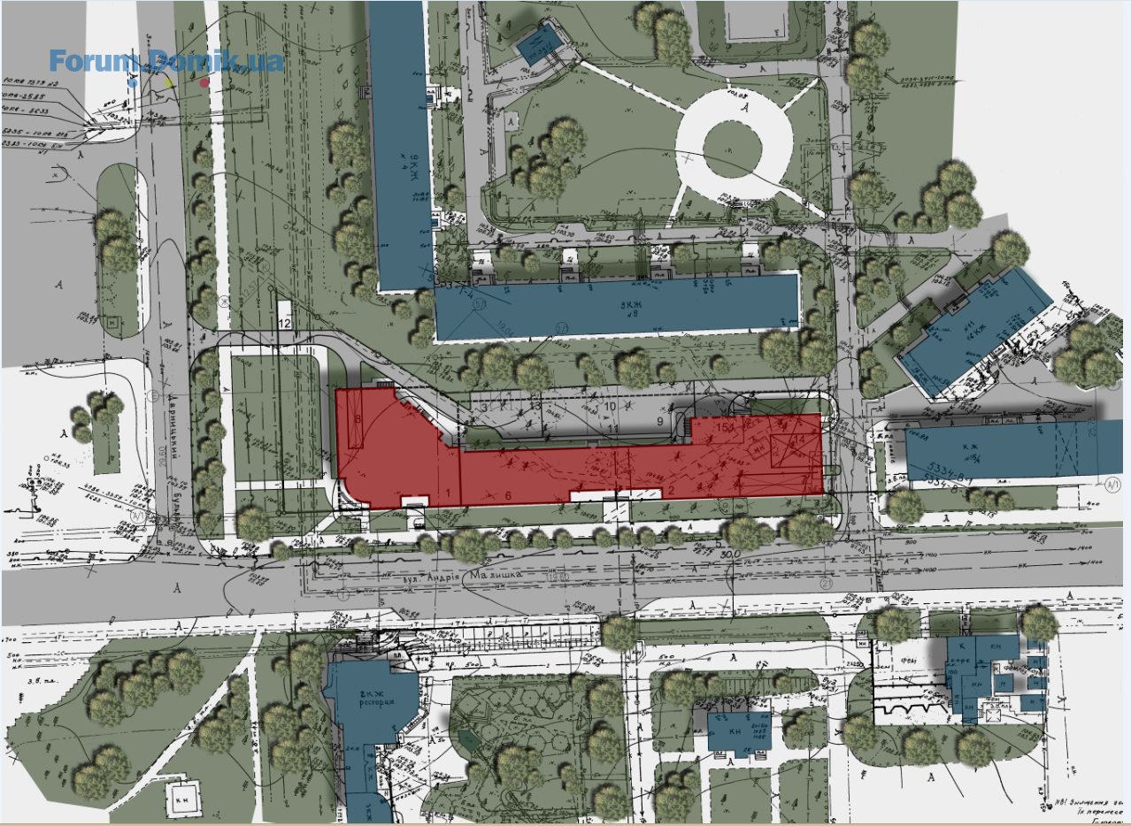

1. Ген план - сегодня выкладываю
2. Разрешение на строительство - сегодня выкладываю

Жилой дом располагается слева (между 9ым домом и 4ым).
Там все равно со временем вырос бы жилой дом. И может даже не один.
Дискомфорт жителям этих домов минимизирован в этом проекте.

Расстояние по нормативам - 20м.

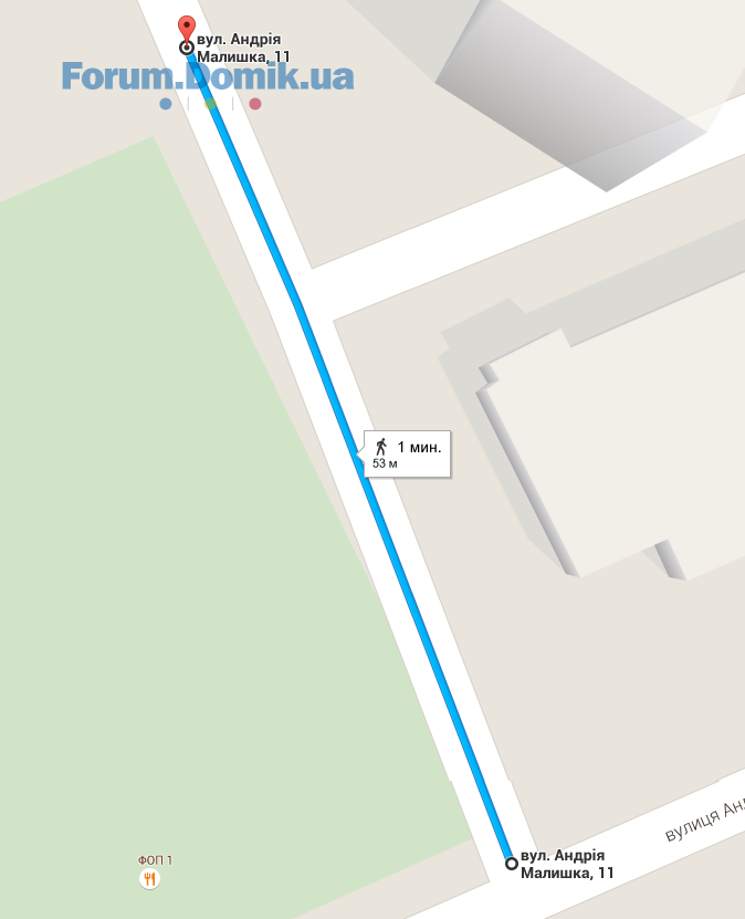

Между домом 9 и краем проезжей части на Малышко меньше 55 метров. Как там может получится 35 метров от 9 до 9а - загадка.
Цитата "GeorgeM":Кристина, не могу рассмотреть точно охранную зону магистральных коллекторов, но она отмечена вроде неправильно т.к. должна быть 20 м при таких диаметрах. Далее, какая условная высота жилой части? Вы писали 25 жилых этажей, под ними офисные - по любому больше 73.5, а значит на расстоянии 8 м от фасада там должен быть проезд шириной 8 м для пожарной техники. А проездов нет.
Спасибо за вопросы. Задам их руководителю проекта, для достоверного ответа.
Еще хочу именно сфотографировать генплан (по частям - для лучшей детализации).

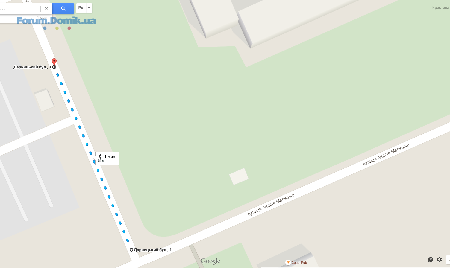

Смотрите, GeorgeM.
Я примитивно, но все же попытаюсь объяснить (пока руководитель занят, буду пытаться):
Я не зря упомянула в предыдущих (сегодняшних) комментариях про офисное пристроено-встроенное здание, в 3 этажа. Там где расстояние около 55 м. - расположиться именно эта "3-х этажка", а там где расстояние поболее - около 75-80м, там будет жилой 25-ти этажный дом.
Если взять точку с Поинтом (на картинке "Расстояние_жилой дом) и перетащить его на "почти стык" 4го дома, по бульв.Дарницкий и 9-го, по ул. Малышко - то получим расстояние около 80м.
Информацию на профессиональном языке, а так же ответы на предыдущие вопросы предоставлю позже.

Цитата "Archilles":РАССТОЯНИЕ МЕЖДУ НАШИМ ЖК ( та часть, что ближе всего) и ЖИЛЫМ ДОМОМ 35м.
Такого не может быть.
Вот я отмерял 35 метров. Не думаю, что ваш дом будет там заканчиваться.
//old.wikimapia.org/#lat=50.4592425&lon= 30.6165345&z=19&l=1&m=b&gz=0;306165093;5 04590409;1744;2937;0;0
Померял расстояние от Малышко, 9 до предполагаемого дома исходя из расположения объектов на выложенном Вами генплане. Получилось 18 метров.
То есть, даже в нормативы 20 метров (если они действительно такие) расстояние не вписывается.
