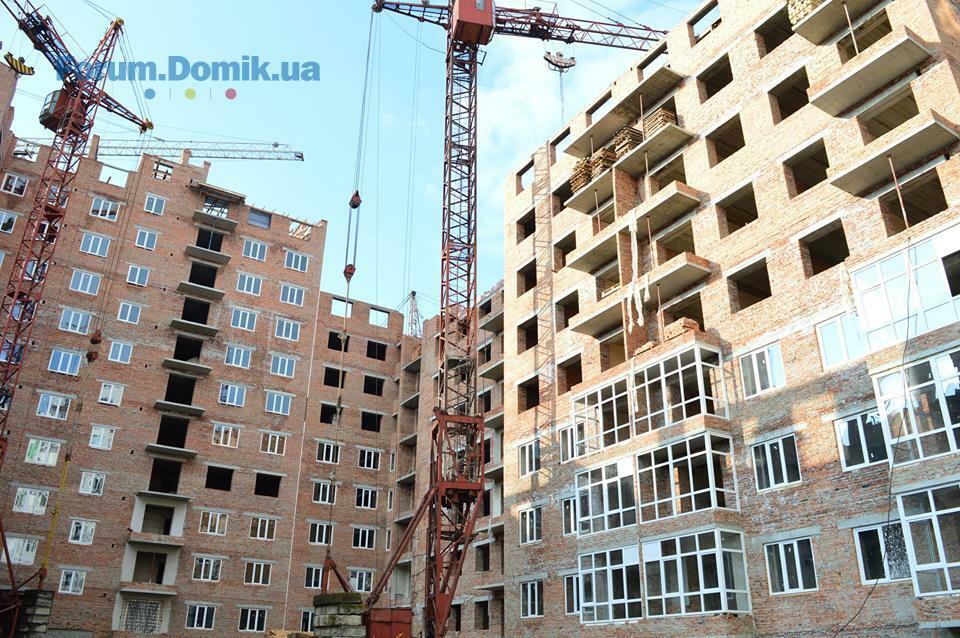

1. На будівництві багатоквартирного будинку (11 поверхів) по вул. Національної Гвардії, 14в та в будинках ЖК "Центральний", що на вул. Мельника - відсутні ЄДИНІ монолітні залізобетонні пояси на КОЖНОМУ поверсі будинків. Ці пояси повинні бути взагалі та повинні бути нерозривні по периметру будинку та повинні бути збудовані по ширині зовнішніх стін та саме на ці пояси повинні опиратися плити перекриття
– це дуже важливий фактор для цілісності та надійності будинку. Без них будівництво багатоквартирних будинків заборонено.
P.S. Якщо такі з/б пояса були – їх було би можливо побачити, як з вулиці, так і всередині квартир. Але їх немає в будинках Сообщества застройщиков= Фил Буд = СпИлка ЗабудОвникОв.

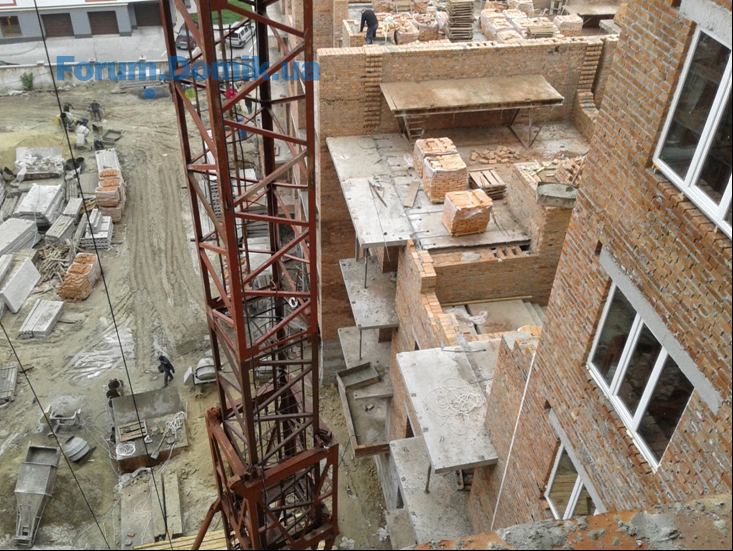

3. Немає єдиного нерозривного монолітного залізобетонного поясу по периметру та по ширині зовнішніх стін і на останньому 11 поверсі – та це важливо, так як цей поверх – останній та з/б пояс не тільки стягував би будинок взагалі, але й стягував би його ще для того, щоб дерев'яні стропила криши не витискали опорні стіни назовні;
4. Будинок в 11 поверсів! - будується в 2 цегли, але у місцях сходових клітин, по всіх 11-тьох поверхах, зовнішні стіни будуються в 1,5 цегли! і все це "утеплюється" пінопластом в 5см! Та це не може бути заявлено проектом,тобто це економія ТОВ "Спилка Забудовников" і за рахунок надійності і за рахунок теплозбереганія будинку.

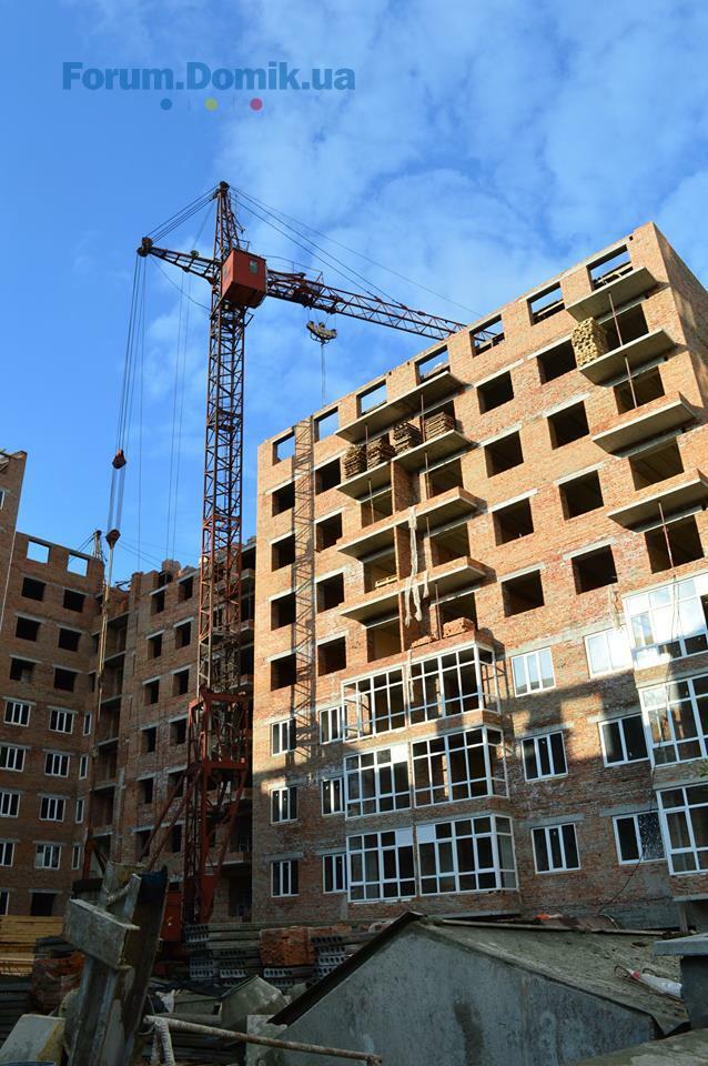

На цьому фото добре видно:
1. що у місцях сходових клітин зовнішні стіни будуються в 1,5 цегли;
2. що ЄДИНІ монолітні залізобетонні пояси на КОЖНОМУ поверсі будинку - відсутні;
3. що на плані 2 секції, між зеленою та помаранчевою квартирами, є внутрішня нерозривна самонесуча стіна в 2 цеглини, яка фактично є ребром жорсткості та "стягувала" будинок, але фатично в секції вона розірвана:
Філ Буд = Спілка Забудовників = небезпечні будинки

5. Залізобетонні пояса відсутні, але в цьому випадку (так підказують не тільки ДБН, але й логіка) – плити перекриття з перегородками, меблями, людьми на них – повинні опиратися на середину несучих зовнішніх стін, щоб рівномірно передавати нагрузку. Але в будинках СЗ плити перекриття спираються на четверть стіни (10-12см) – про яку надійність будинку в цілому може бути мова!
6. При порушенні ДБН - при відсутності залізобетонних поясів – кладка цегляних стін повинна бути бездоганною.
Але на будинках Філ Буд = СЗ практично всі кути будинків і місця примикання внутрішніх стін мають вертикальні штраби висотою у весь поверх та на всіх поверхах – тобто кут будинку і зовнішні стіни йдуть окремо, так як якість стиковки не відповідає нормам (шви не заповнені и мають сквозну порожнечу крізь стіни).
Де перев'язка цегляної кладки, якщо на всіх поверхах ведеться штрабування у одній вертикальній площині?
При такій неякісній кладці і таких відхиленнях від норм ДБН України, міцність стін зменшується на 50-60% і тієї товщини стіни в 2 цеглини, а в районі сходової клітини 1.5 цеглини – явно не досить для такої висотної будівлі!
Жити в таких будинках - небезпечно!
24 дек 2017 17:09
7. При такій неякісній кладці і таких відхиленнях від норм ДБН України – я просила ДАБИ м. Івано - Франківськ перевірити відповідність цементного розчину для кладки та бетону нормам ДБН України та перевірити наявність Висновків перевірки розчину та бетону лабораторією на всіх ЖК, що будує ТОВ "Спілка забудівників" - чекаю висновків;
8. Анкеровка плит перекриття виконана не в масив цегляних стін, а частково в бетонний розчин і частково в залишки кладочного розчину зі сміттям - такий собі "приямок" , тим самим, подовживши плиту перекриття. Я просила ДАБИ м. Івано - Франківськ відповісти: чи закладено це в проекті , або погоджено з проектантом, чи ні - на всіх ЖК, що будує ТОВ "Спілка забудівників". Чекаю відповідь;
9. При таких порушеннях зведення надземної частини, виникають сумніви в якості будівництва підземної частини будинку. Я просила ДАБИ м. Івано - Франківськ перевірити журнали та Акти скритих робіт на всіх ЖК, що будує ТОВ "Спілка Забудівників" та надати мені відповідь;
10. В моїй квартирі самонесуча наружна стіна (цегляна кладка) була в сквозних отворах – тому я, в магазині рядом з будівництвом, купувала 3 балони монтажної піни та задула ці отвори самостійно. Я просила ДАБИ м. Івано - Франківськ в цьому переконатися при перевірці;
