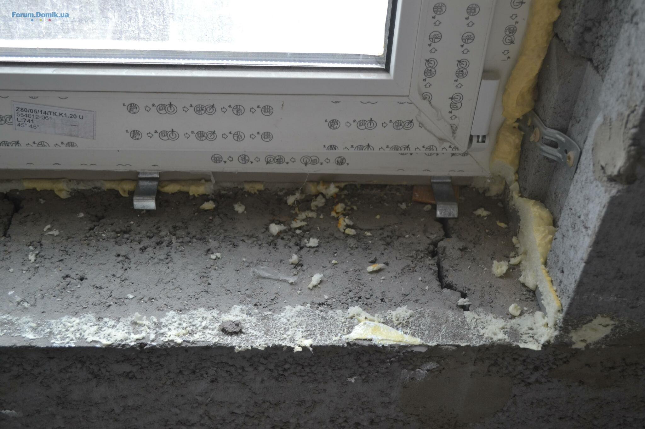

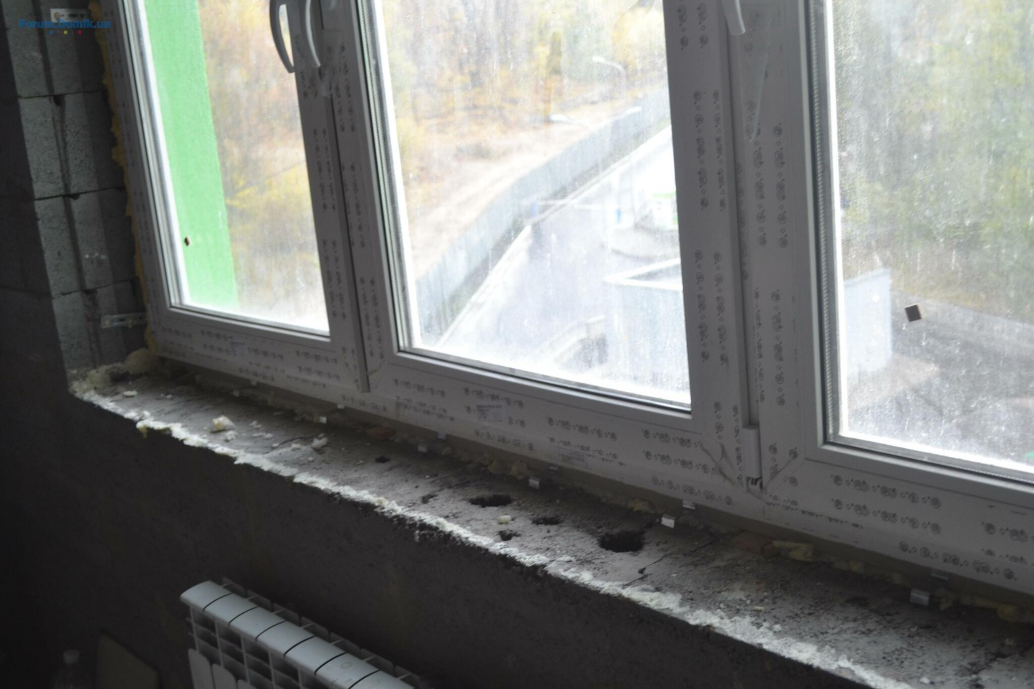

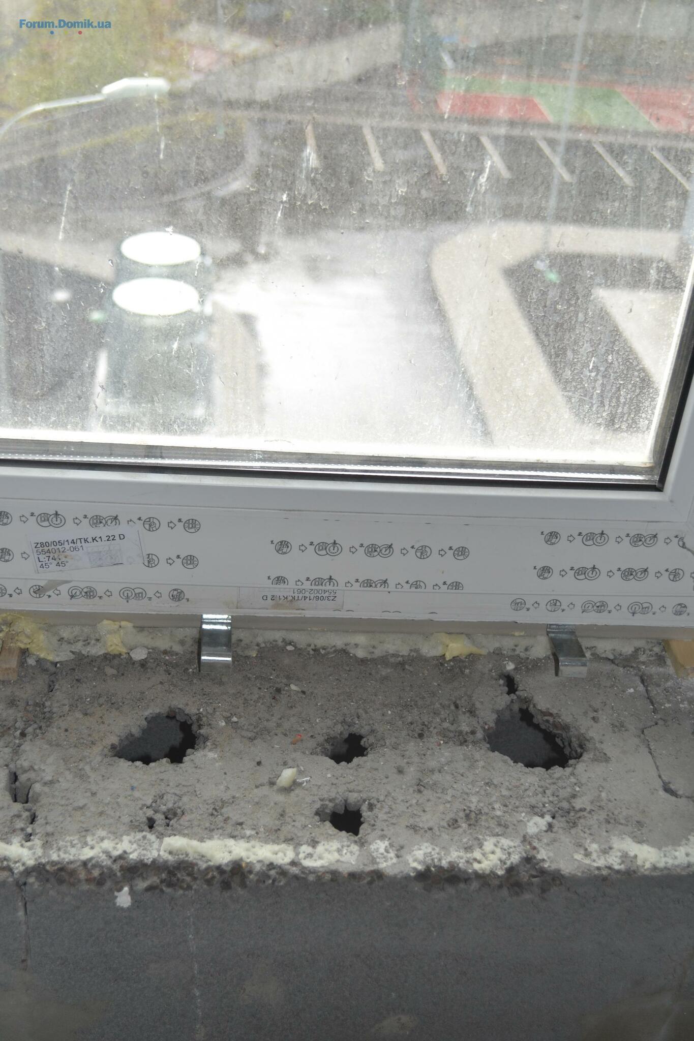

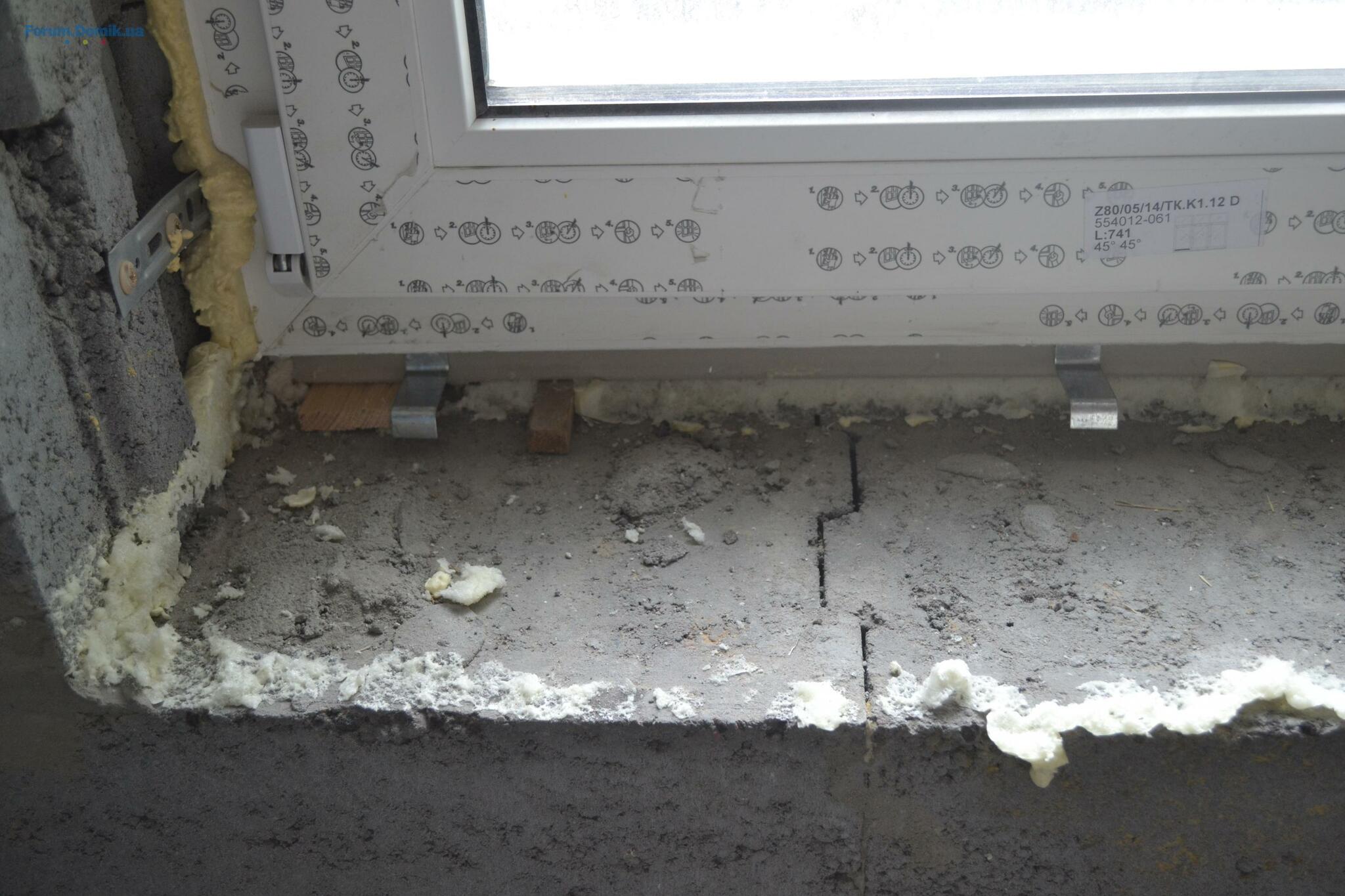

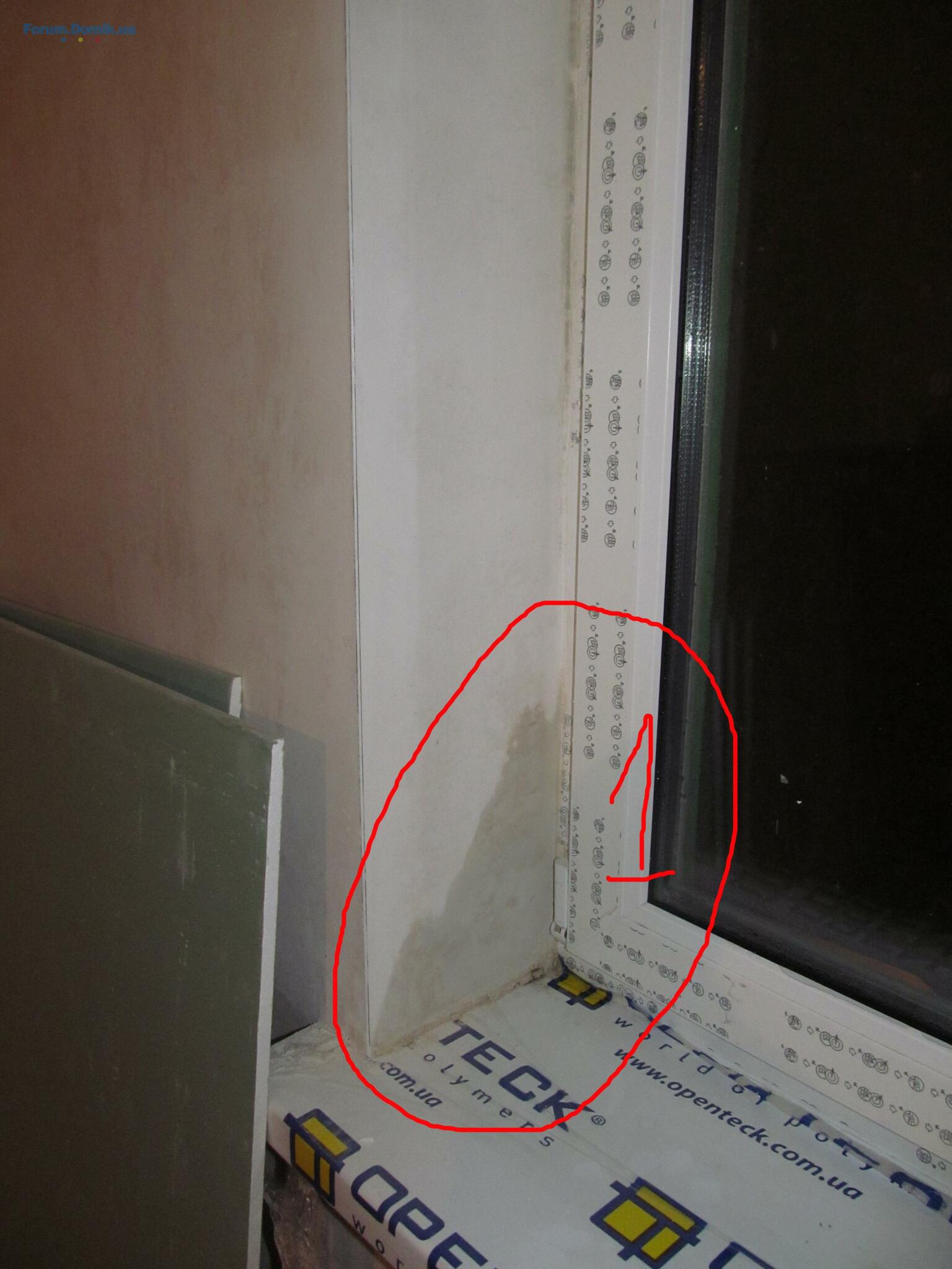

Доброго дня. В нас виникали проблеми з вікнами і ще є...
1. Я вже колись скидав фото, що робиться під підвіконником після забудовників. Там суцільні дири. Люди які ставили нам балкон, наші хороші знайомі, настояли щоб ми зірвали підвіконник і запінили усе. Коли ми його зірвали то пересвідчилися що там повний хаос. Майстри сказали що зимою іменно з-під підвіконника буде промерзати і ми навіть не будемо здогадуватись звідки, а будемо грішити на вікна. Хоча і вікна тоже повне ГА... Думали на цьому кінець, але ж ні...

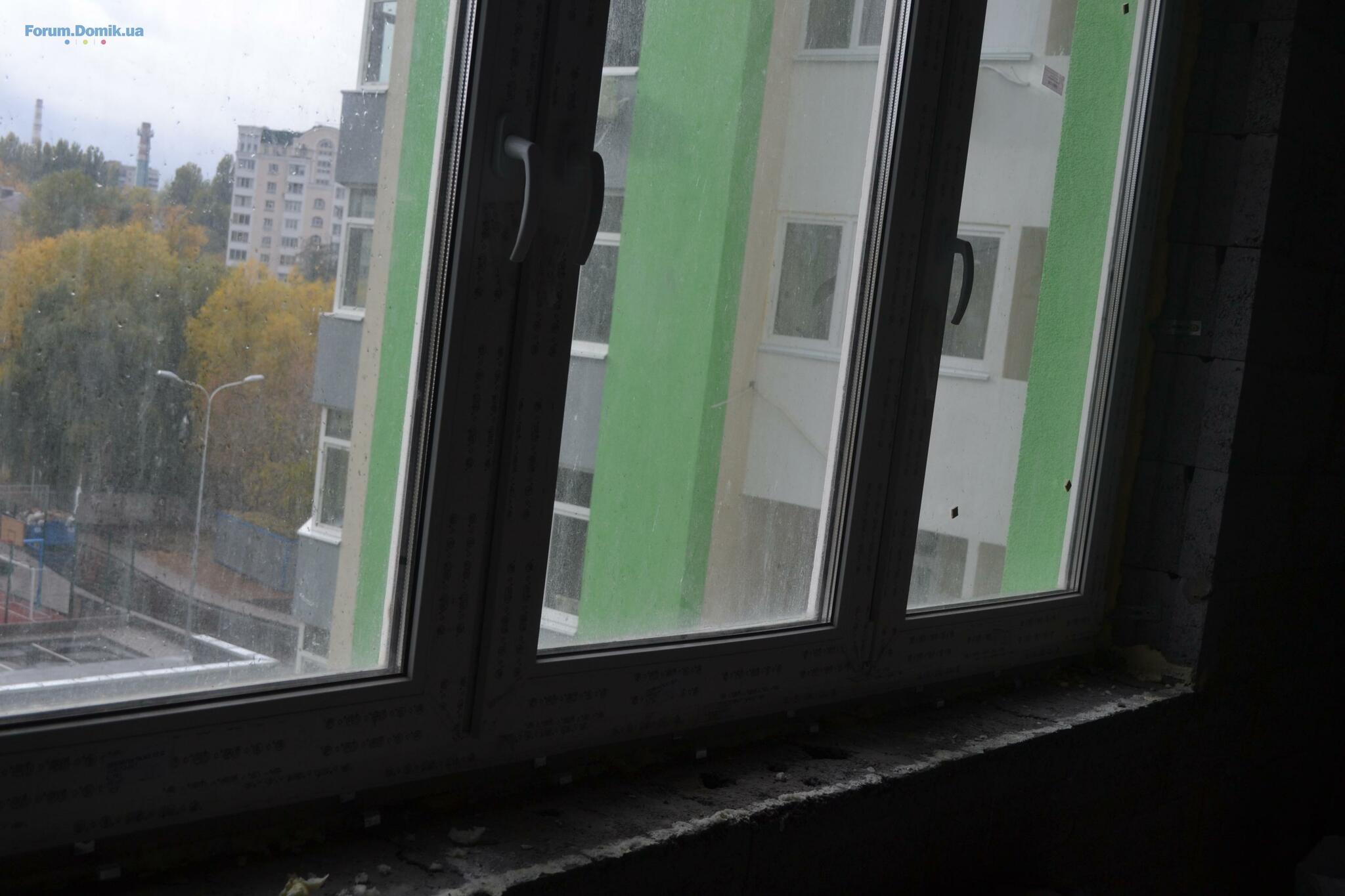

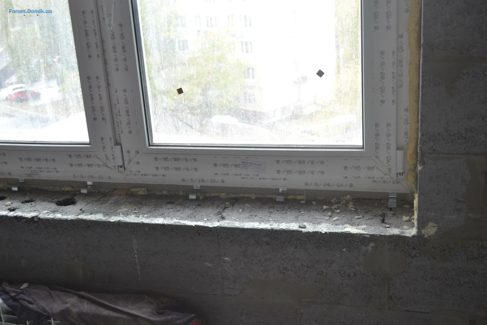

Проблема №2 з якою ми зіткнулися. Почалися дощі і сніг і почали мокріти відкоси (на фото червоним № 1 і 2). Викликали майстра через ЖЕК. Майстер відрегулював петлі і запінив з наружі (завіси 1 і 2). Проблема не знялася. Почалися сильні морози-відкос мокріє але не так сильно. І Ви думаєте це все... Ні звичайно... На вікні в зоні №3 так почало дути, що я спочатку подумав що це працює снігоуборочна машина на дворі, підійшовши до вікна зрозумів що ГУЛ іде від вікна. Я тільки можу здогадуватись в чому проблема: не якісний ущільнювач, рама створки крива дугою чи майстер пережав петлі. Думаю треба зазтавити щоб вони зняли підвіконня з зовні і заліпили не піною а силіконом. Одним словом проблема ще не вирішена!

Цитата "susid_pv":Проблема №2 з якою ми зіткнулися. Почалися дощі і сніг і почали мокріти відкоси (на фото червоним № 1 і 2). Викликали майстра через ЖЕК. Майстер відрегулював петлі і запінив з наружі (завіси 1 і 2). Проблема не знялася. Почалися сильні морози-відкос мокріє але не так сильно. І Ви думаєте це все... Ні звичайно... На вікні в зоні №3 так почало дути, що я спочатку подумав що це працює снігоуборочна машина на дворі, підійшовши до вікна зрозумів що ГУЛ іде від вікна. Я тільки можу здогадуватись в чому проблема: не якісний ущільнювач, рама створки крива дугою чи майстер пережав петлі. Думаю треба зазтавити щоб вони зняли підвіконня з зовні і заліпили не піною а силіконом. Одним словом проблема ще не вирішена!
А откосы гипсокартонные?
Откосы можно смело уже демонтировать, выковирять пену до внешнего утеплителя, задуть по новой. После срезать лишнее и покрить пену и откос любой гидроизолирующей смесью, откос оштукатурить тепловером или аналогии.
Проверьте плоскость рам и наличие анкеров, рама может быть смонтирована всего лишь на тонкие монтажние пластины, они легко гнутся, под воздействием ветра на окно, рама в итоге прогибаеться.
Снаружи все швы пройдите морозостойким силиконом.
