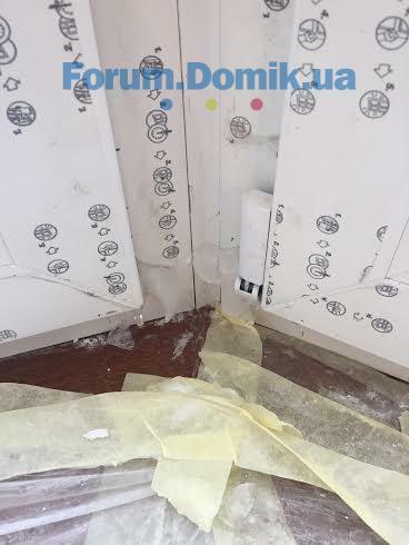

По поводу тепла, вопрос наболевший, поставила неделю назад дорогие окна, застеклила балкон, батареи греют на всю катушку - в квартире 9 градусов тепла... Полагаю что проблема еще в том что подо мной офис, который не сдался и не отапливается вовсе. Думаю, даже после укладки пола, ситуация существенно не поменяется, ЖЕК говорит "терпите")) Соседи из 3-го есть тут? Как у вас с температурой в доме? Я серьезно задумываюсь над укладкой теплого пола.

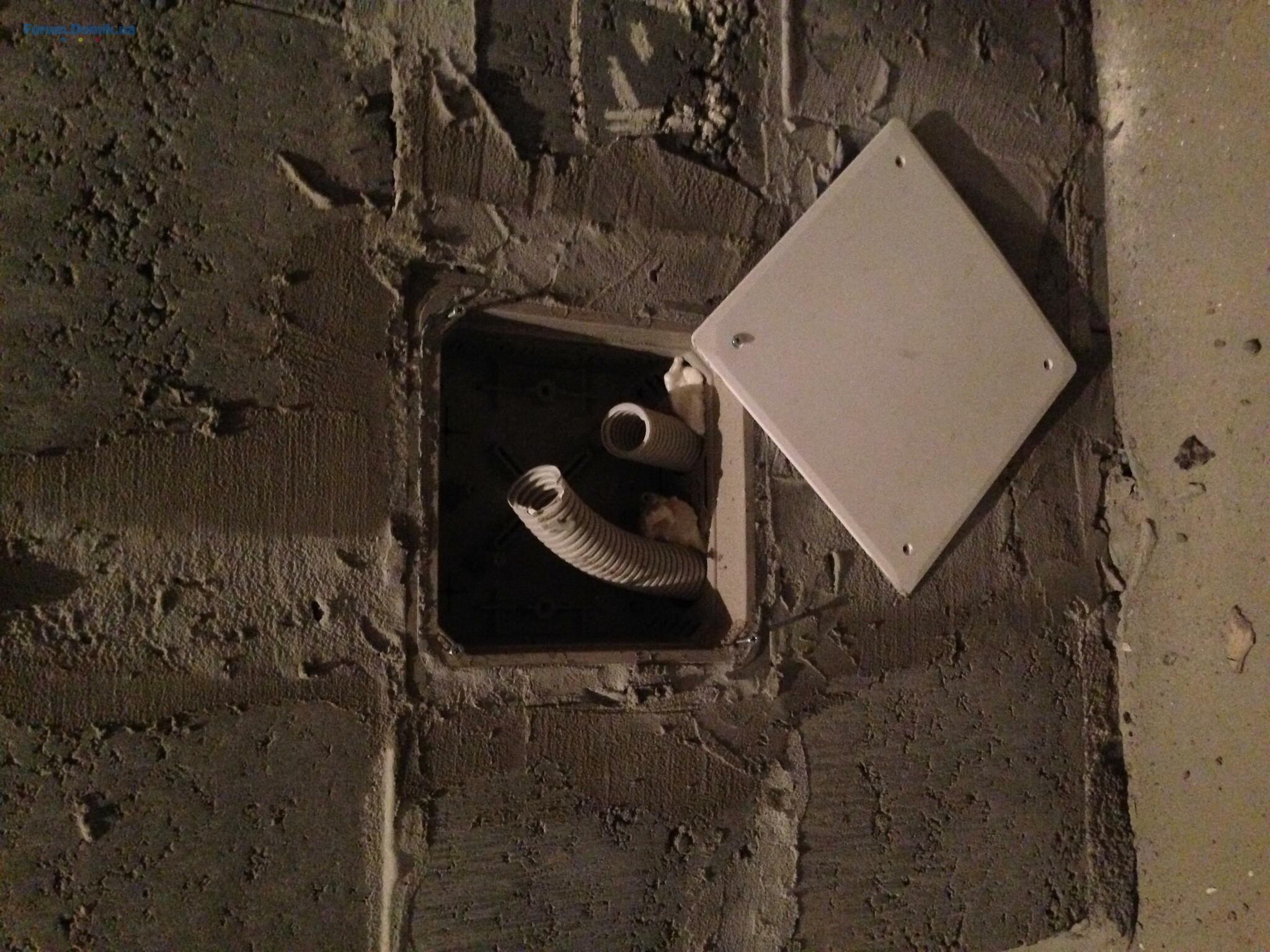

Вопрос номер два. Обнаружила для проводки кабелей специально выделенное место, кто-то через него тянул что-то? Там коммуникация не пережата?

Да, расположены под счетчиком,я тоже так поняла. Вопрос в том, функционируют ли они по своему назначению или лучше на них не рассчитывать. А пол думала подогревать матом, который стелится под ламинат, он по установке гараздо проще.

Цитата "Kyril":При просмотре квартиры обнаружили что в эркерном окне в местах стыков профилей очень сильно сифонит, думаю тут вопрос не в регулировке самих окон а в кривости установки...
поэтому в любом случае лучше вызывать контору которая ставила окна.

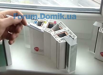

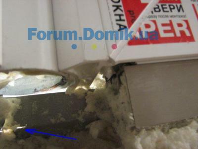

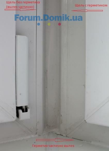

Праздники закончились, и я прямо ненавижу это эркерное окно.
Установка подоконников с нормальным запениванием и утепление откосов, конечно, сделали свое дело, но в районе стыка эркера...Я уже не знаю что там происходило, но на месте стыка намерзла огромная шишка льда,ее остатки видны на фото ниже (это ее уже расковыряли)
2 часа выброшенных из жизни: чтения форумов и просмотра видео. И,
придется менять это гребаное окно!

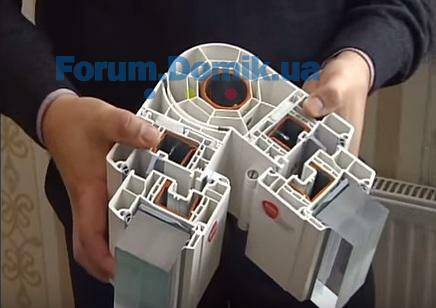

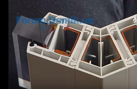

Потому что, все эти хождения с бубном - запенивание, засиликонивание, придумывание заглушек приведет только к тому что всей этой ебаторией придется заниматься минимум раз в год, восстанавливать сопли силикона, подклеивать оторваные заглушки, и все равно это не гарантирует герметичности. А самое главное - вокруг окна все может начать цвести со всеми вытекающими.
Почему так? Оказалось, что для эркерных окон существуюет специальный эркерный профиль.
3 камерное окно
5 камерное окно
6 камерное окно

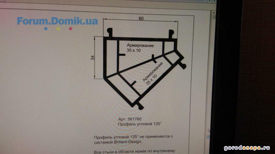

Обратите внимание, как ты сделан стык. Я так понимаю, эркерных соединений для двухкамерных окон не существует в природе (или, как минимум, у rehau). Чувак из видео, откуда взяты изображения эркеров (лежит на ютьюбе "Установка окон. Эркерное остекление") рассказывает, что 3 камерный это балконы/ложджии, жилые комнаты - от 5 камер и выше. Ну не знаю, похоже больше на навяливание товара подороже, но хз - поговорю с оконщиками.
Ну и вот еще из мануала по установке "В узлах соединения отдельных коробок изделий между собой или их примыкания к подставочным, доборным, эркерным или соединительным профилям следует выполнять мероприятия, предотвращающие образование тепловых мостиков.
Камеры, образующиеся в стыках вышеперечисленных профилей с коробками изделий и открытые торцы камер дополнительных профилей должны быть надежно герметизированы. В таких узлах допускается установка саморасширяющихся лент (ПСУЛ) или других изоляционных материалов, обеспечивающих необходимое сопротивление теплопередаче и деформационную устойчивость."
У нас стоит просто угловой профиль, из которого и сифонит.
Короче, идея такая, что и профиль у нас не эркерный, и никто там не проводил мероприятия, предотвращающие образования тепловых мостиков.
И фирму установщика можно напрячь по второму пункту, но чтобы забыть об этой проблеме - нужен нормальный эркерный профиль.
Взято из другого форума - как выглядят замазанные герметиком щели (не буду нецензурно выражаться).
Завтра буду общаться с оконщиками как можно поменять окно чтобы не повредить подоконники. Откосы понятно переделывать придется. Ненавижу.

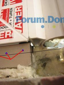

И еще - у нас установлены угловые профили вместо эркерных, а есть еще вариант "дешевого и хренового эркера", опять же, в двухкамерных стеклопакетах. Хз, но пока моя догадка что все "эркеры" для двухкамерных стеклопактеов - находка отечественных оконщиков.
Тут другая история - взята труба, к которой "прилеплены" два окна. Тут и сквозит, и труба промерзает. Потому что если сравнить с похожим "трубным" эркерным профилем, то там несколько камер, которые заполняются утеплителем.Ну и плюс всякие заводские стыковки/примочки.
Короче, лично придется смотреть как и чем, и на что будут крепить мое эркерное окно.

Цитата "degel":И еще - у нас установлены угловые профили вместо эркерных, а есть еще вариант "дешевого и хренового эркера", опять же, в двухкамерных стеклопакетах. Хз, но пока моя догадка что все "эркеры" для двухкамерных стеклопактеов - находка отечественных оконщиков.
[attachment=0]post-21571-1307344072_thum b.jpg[/attachment][attachment=1]post-215 71-1307345210_thumb.jpg[/attachment]
спасибо за фото как раз столкнулись с этой проблемой на этапе приемки квартиры.
Будем ждать реакции застройщика.
Единственное уточнение:
как правило для 2 камерных стеклопакетов ставят 5 камерный профиль, но у нас стоит вот такой 3 камерный //www.rehau.com/ua-uk/fenster--fassadens ysteme/fenstersysteme/euro-design-60.
