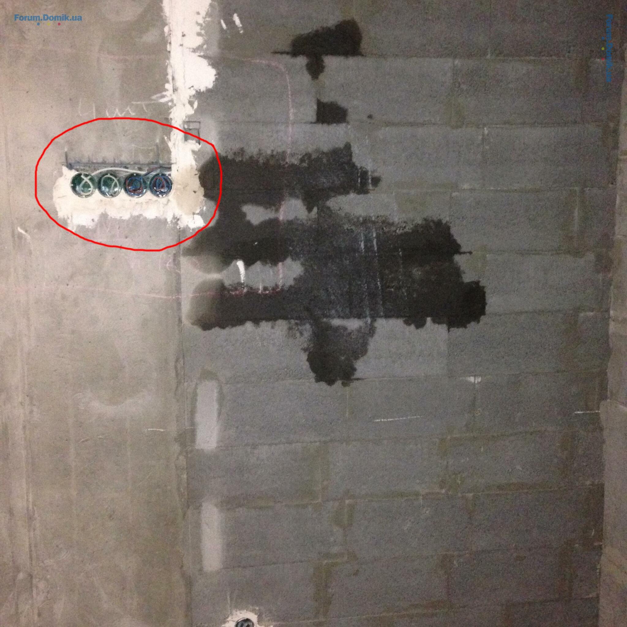

Цитата "ники для форума":У кого еще остались следы после дождика?
Сосед, а Зачем Вы монолит штробите???? Или Вам не говорили, что этого делать нельзя???
А откуда это затекло?
так вроде бы ж несущие не тронуты... или получается что на "фасадных" стенах мы ничего выводить не должны? а как же кондер заштробить?
Я не о фасадной стене говорил, а о пилоне, в который врезали подрозетники. Глубина подрозетника 5-7 см. - а это уже почти треть монолита.

Здравствуйте!
Так и у меня подрозетники попали на несущую стену.
У меня работает бригада ,которая делает не первую квартиру в этом комплексе.
Как мне объяснили главное не трогать арматуру.
Или что вы скажете насчет подрозетников и распределительных коробок которые уже встроены в несущую стену?
Единственная проблема у меня как спрятать канализацию.

Абсолютно поддерживаю ваших рабочих. а арматура там находится глубже чем подрозетник
Народ, вы чего???? Может ну его нафиг этот бетон, выбьем весь, только арматуру оставим. Убирая бетон, Вы уменьшаете жесткость несущих элементов всей конструкции. В несущих конструкциях изначально было заложено по одному подрозетнику (возле санузла) но не 4, как у вас (36 см. нарушения целостности)
