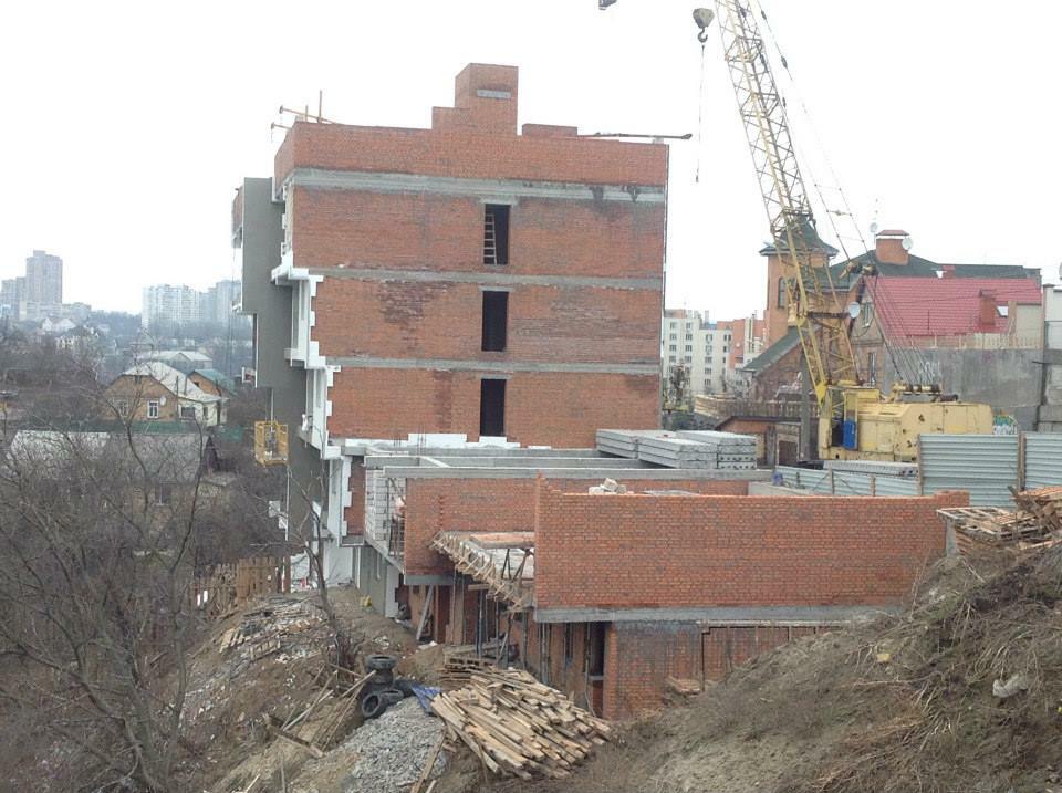

- писал Домик - Новострой.Цитата:" В строительстве применяются энергосберегающие технологии современного уровня. Высота потолка в помещениях будет составлять до 3 м. Однокомнатные квартиры предлагаются площадью от 28 кв.м."
Посмотрите на снимки и посчитайте по кирпичикам: 28 рядов по 7,7 см плюс 20 см балка = 240 см от плиты до плиты.
Пластиковая дверь 200 см стоит прямо на плите.
Ну що, є бажаючі віддавати по 10 кілокарбованців за кожний метр цього одоробла???

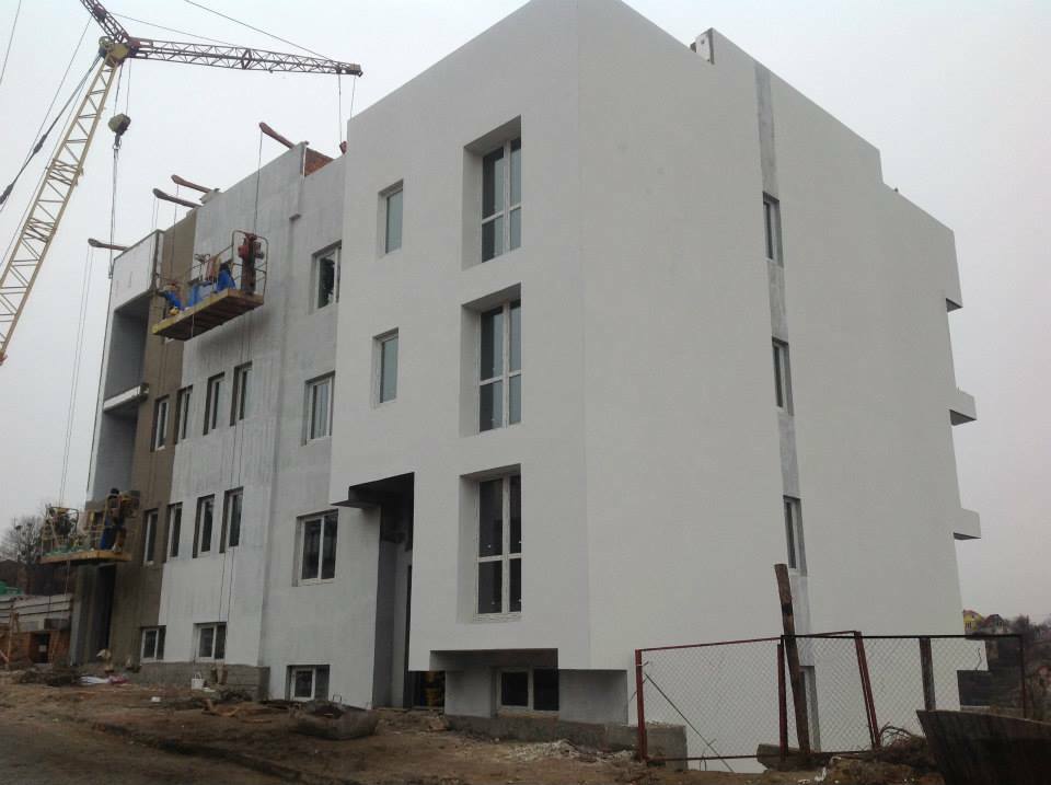

Фасадные работы 1-2 секции, кладка 2 этажа 3-4 секции.

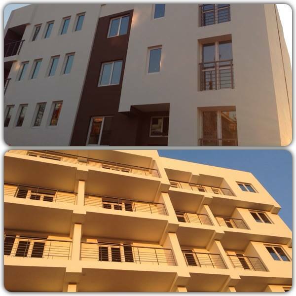

Заключительные работы 1-2 секция.
По состоянию на март 2014 года на секции 1-2 выполнено оштукатуривание фасада, закончено остекление фасада и кровельные работы, начаты работы по отделке общественных зон, ведется обустройство внутридомовых инженерных сетей.
