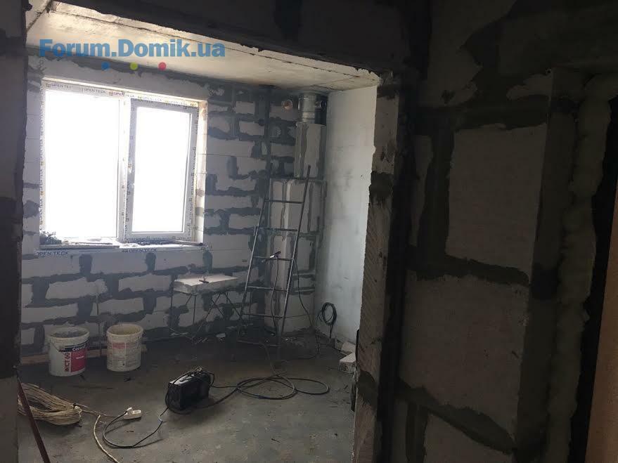

Расскажу свою историю о Новой Буче.
Я инвестор первой очереди. Сделали ремонт, живу 4+ месяца уже, соответственно квартира все время отапливается газовым котлом. Было много историй о всяких холодных местах в квартирах, плесени и т.д. Нас это коснулось почти никак. Или повезло с квартирой или еще что-то. Но, у нас приключилась другая занятная история.
Итак. Не мало квартир, где люди что-то делали с котлом (двигали сам котел, что-то с трубами делали и т.д.), мы же не делали вообще ничего. Вот как дал нам застройщик, так и оставили, потому что считали, что застройщик то отличный молодец, делает все по проверенным технологиям. Единственное, что сделали - это обмотали трубу забора воздуха с улицы (не помню название материала, каким обмотали), потому что с нее конденсат лился рекой. Первый пуск котла и постановку на гарантию сделал и через компанию, которая имела на это лицензию. То есть, вроде как все норм.
Что в итоге мы получили: в начале февраля котел сказал, что не хочет он больше работать. Вызвали сервис. Инженер открыл котел и потерял сознание, из трубы забора воздуха вниз котла висела 10см сосулька, а внутри самой трубы еще кусок льда. Плата вышла из строя, соответственно замена платы, поменяли, все работает, трубу забора воздуха с улицы убрали из котла, сейчас забор воздуха в котел из квартиры.
Обратились в управляющую компанию с просьбой оценить, кто же виноват, кто накосячил так сказать, написали официальный запрос. Возможно, это системная проблема и такое может быть в любой квартире, оценить ущерб, подумать как этого избежать в будущем. На следующий день с нами связался главный прораб всея Новая Буча с желанием прийти и посмотреть, что там к чему, как эксплуатировали т.д. 3-4 раза с ним договаривались как в выходные, так и в будние, но по каким-то важнейшим для него причинам, он так и не пришел. И вот, спустя 18 дней приходит официальный ответ некоего К.Коберник (директор, важная птица) о том, что они рассмотрели (куда они смотрели знают наверно только они) наше заявление и считают, что нам нужно обращаться в сервисную компанию по поводу договорных обязательств, потому что их проект отопления сделан на основании супертехнологий и утвержден в самых важных инстанциях, как очень надежный. Короче, господин Коберник считает, что лед в трубе - это гарантийный случай и что это именно проблема котла и его эксплуатации, а не гениальное инженерное решение загонять воздух -20 градусов в котел.
Мое мнения немного отличается от мнения Коберник, проконсультируюсь с юристами, может что-то подскажут, как действовать в такой ситуации. А жителям первой очереди и инвесторам других очередей, так сказать, на заметку.

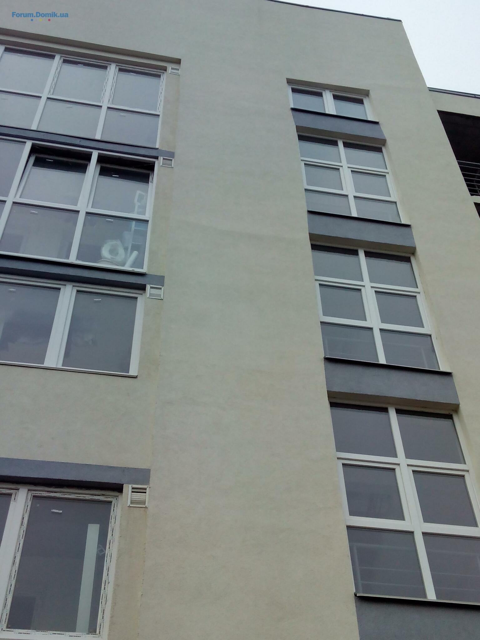

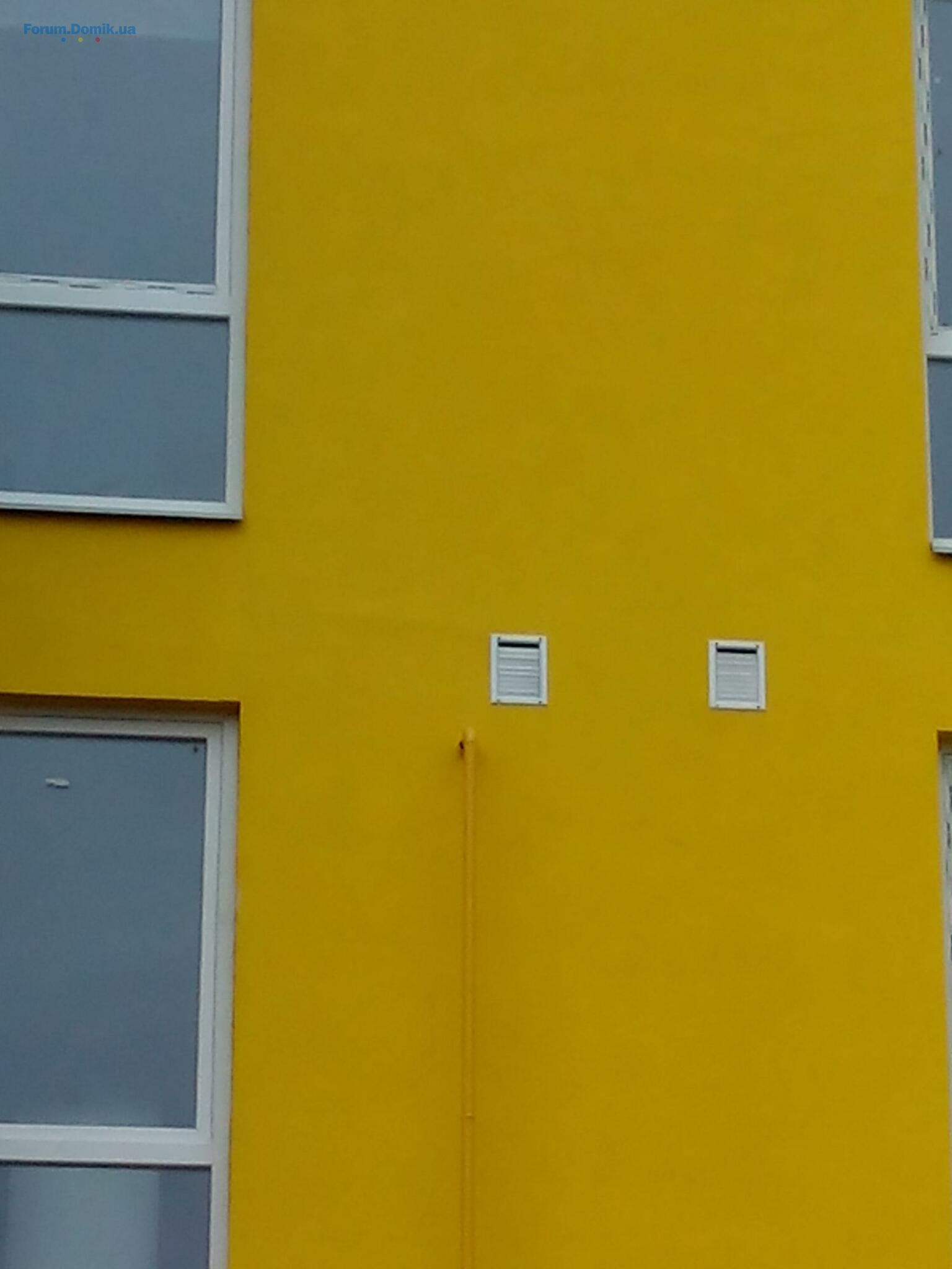

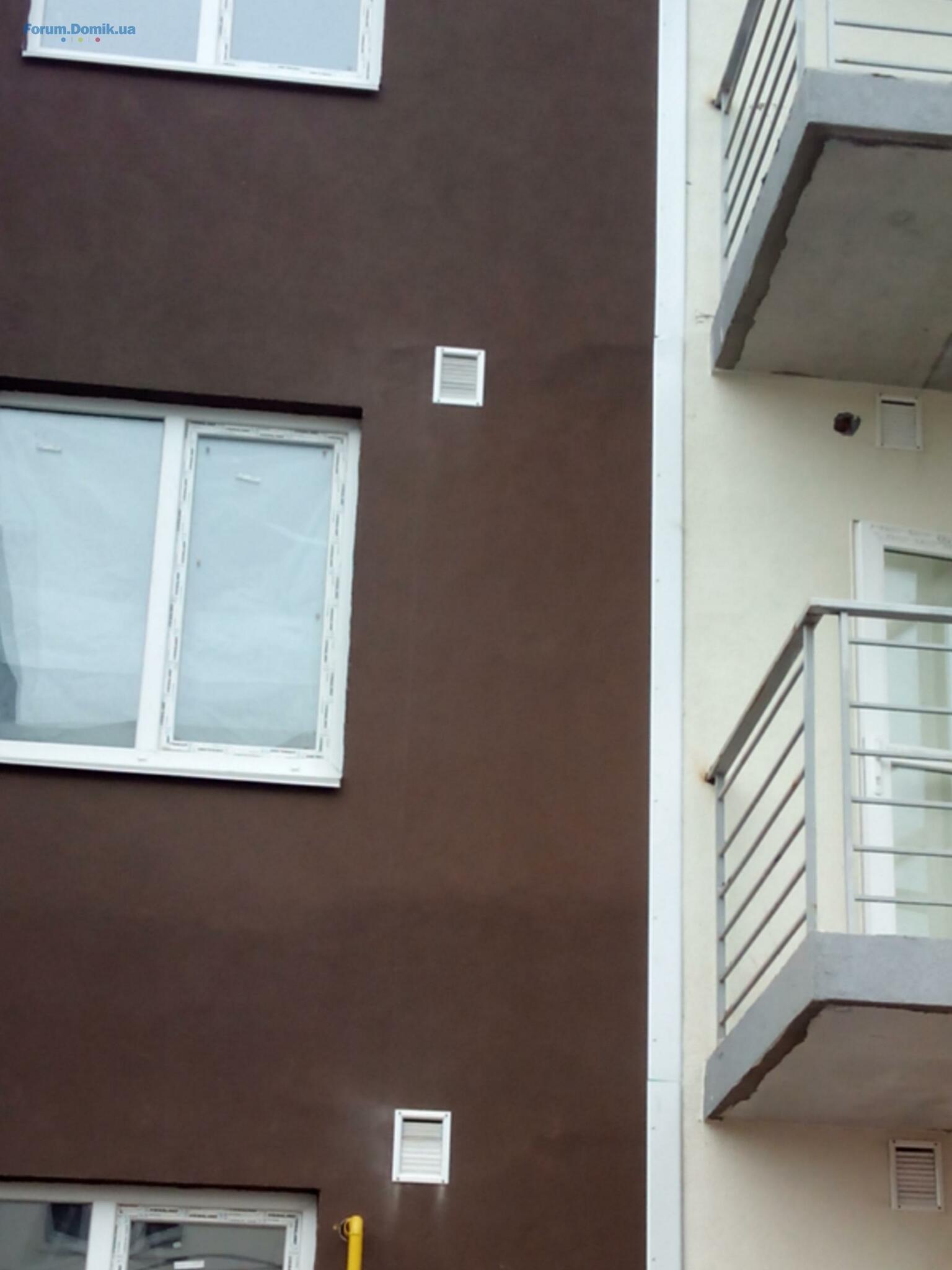

По поводу гениальной конструкции металлической трубы забора воздуха с улицы (просто металлическая труба от котла тупо выходит на улицу (труба не коаксиал!!) я обратил внимание комиссии, которая обследовала дом. После 10 марта застройщик обещает новую встречу, на которой будут обнародованы выводы комиссии о выявленных недостатках строительства,а так же будут представлены способы, сроки их устранения.у меня на этой трубе за день собирается грамм 30 воды)вся она разумеется течет на мебель и на столешницу. Кроме этой есть и другие проблемы (уж не буду накалять страсти) дождемся встречи и официальных заключений. Пока могу сказать общение идет в конструктивном ключе, но только на словах. Какие то работы обещаются при наступлении стабильной солнечной сухой погоды (что в общем то логично, но стремно что все останется только словами).
По поводу утепления - его реально не хватает особенно жителям крайних квартир. вышеописанный случай с котлом это квартира расположенная между другими, стенка граничаящая с улицей всего одна поэтому там и расход газа поменьше. Газоблок утеплять нужно и можно. просто должен быть паропроницаемый материал (полистирол и пенопласт нельзя)

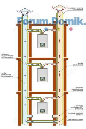

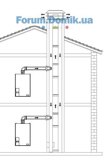

по-моему, здесь чистая вина проектантов. перед тем как задумывать эту неоковырную конструкцию, посмотрели бы на опыт других застройщиков. конкретно, в многоквартирных домах с турбированными газовыми котлами у нас в Ирпене и Буче, применяется в основном две технологии:
1) внутренний коллективный дымоход состоящий из 2 веток - одна на приток воздуха, вторая на выхлоп, см. фото.
2) внутренний коллективный дымоход состоящий из 1 ветки - там просто подрезается родная коаксиалка котла (воздух котел берет из шахты дымохода) - см. фото.
то есть, холодный воздух с улицы, поступает через канал, расположенный внутри дома, и нагревается перед тем как поступить в котел, проблем с конденсатом в таких домах нет.
естественно, если у Вас обычная труба 80-тка на приток воздуха, выходит просто за стену, на улицу, где температура -20, то у Вас будет и конденсат, и сосульки

а для случаев когда нужно вывести трубу за стену, производители котлов придумали такую штуку, как коаксиальная (двойная) труба
. с наконечником для защиты от обледенения в придачу

простой коаксиал наружу в многоэтажках вроде бы не допускается(есть нормативы по расположению относительно окон других квартир , а вот забор воздуха из шахты,идея неплохая, хотя имеет свои аспекты. что вижу на первый взгляд - пыль будет подсасываться (а ее там в шахте много) второе нужно обеспечить хороший приток воздуха в шахту иначе там может создастся разрежение и котел потухнет.

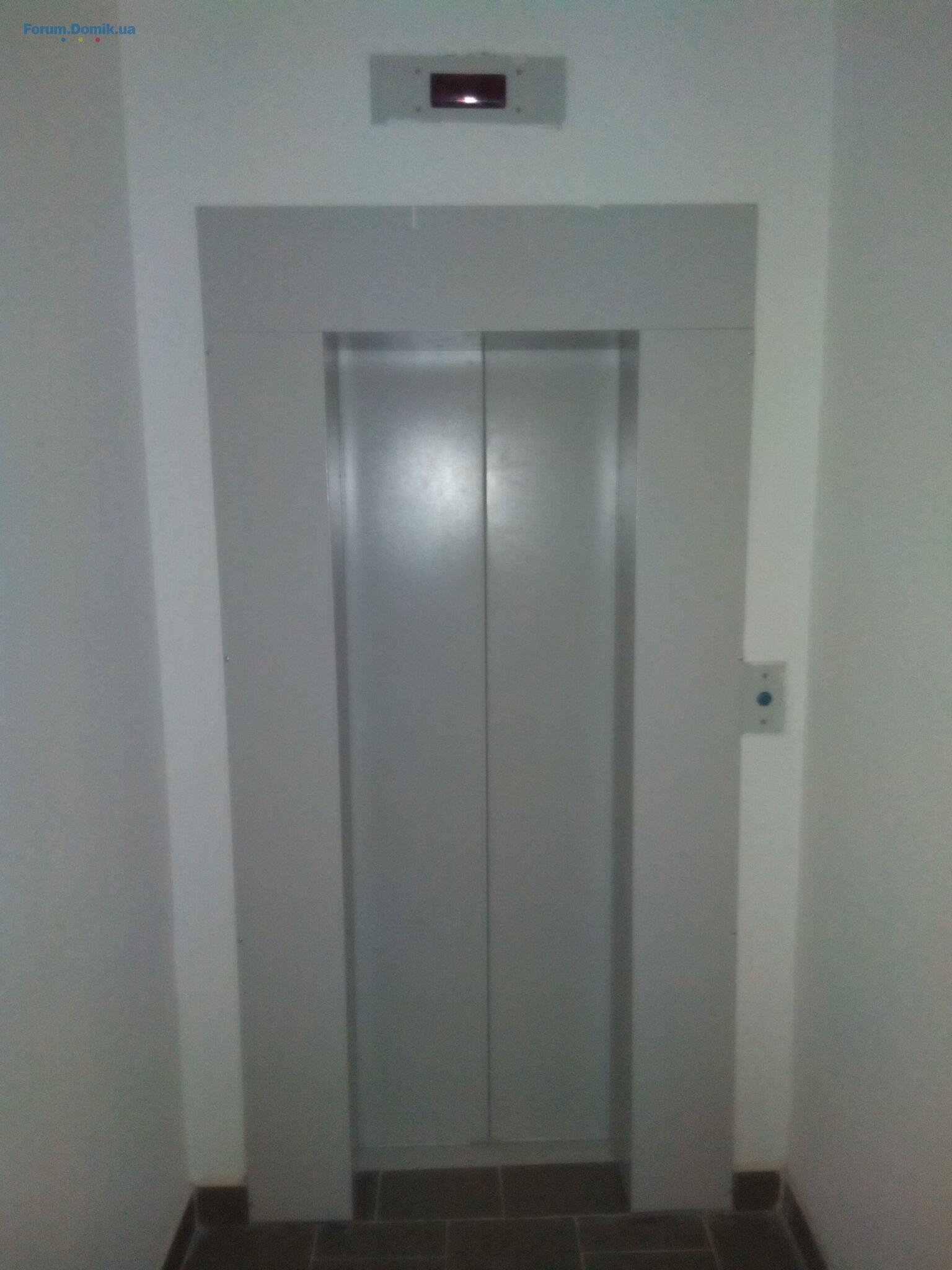

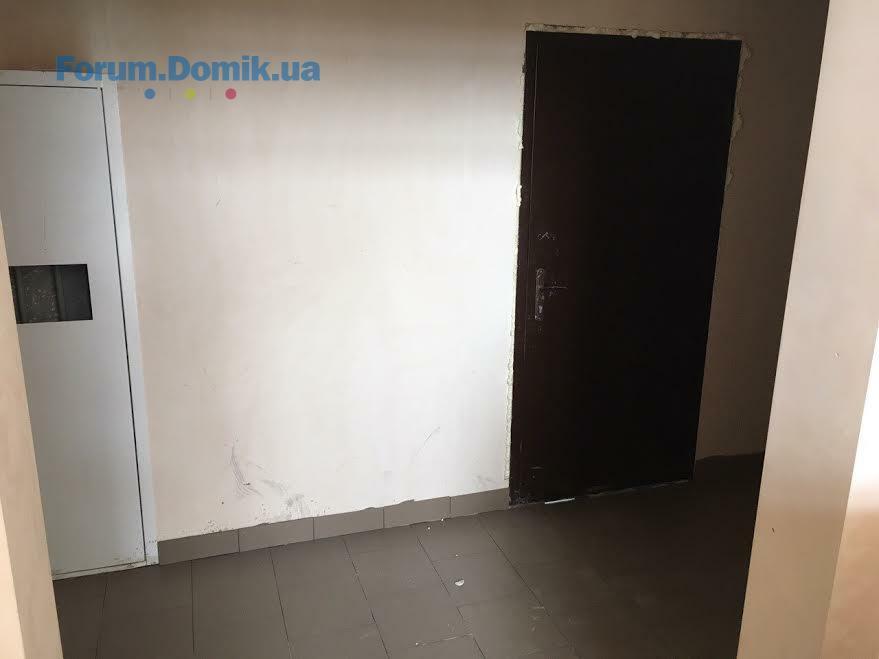

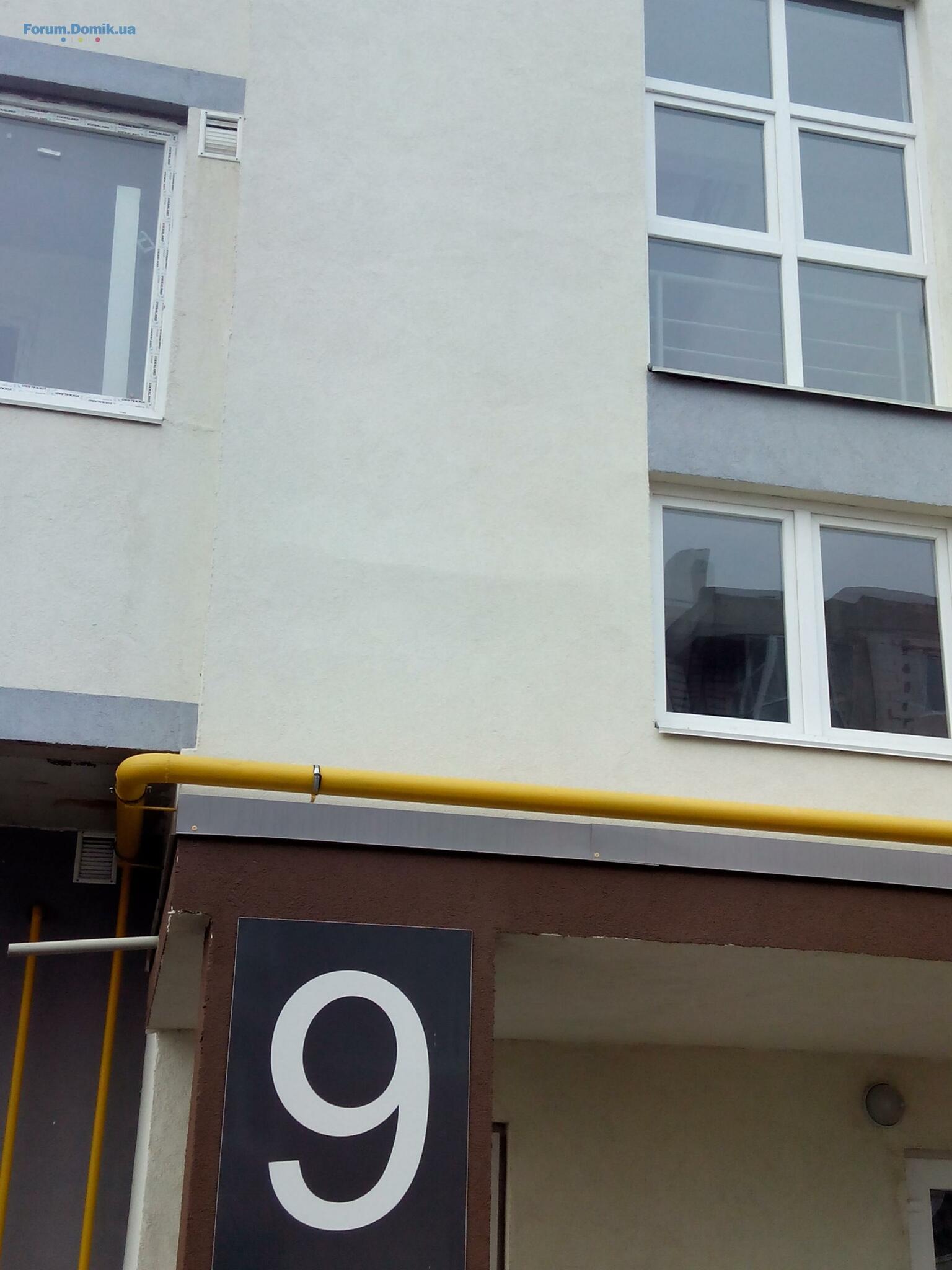

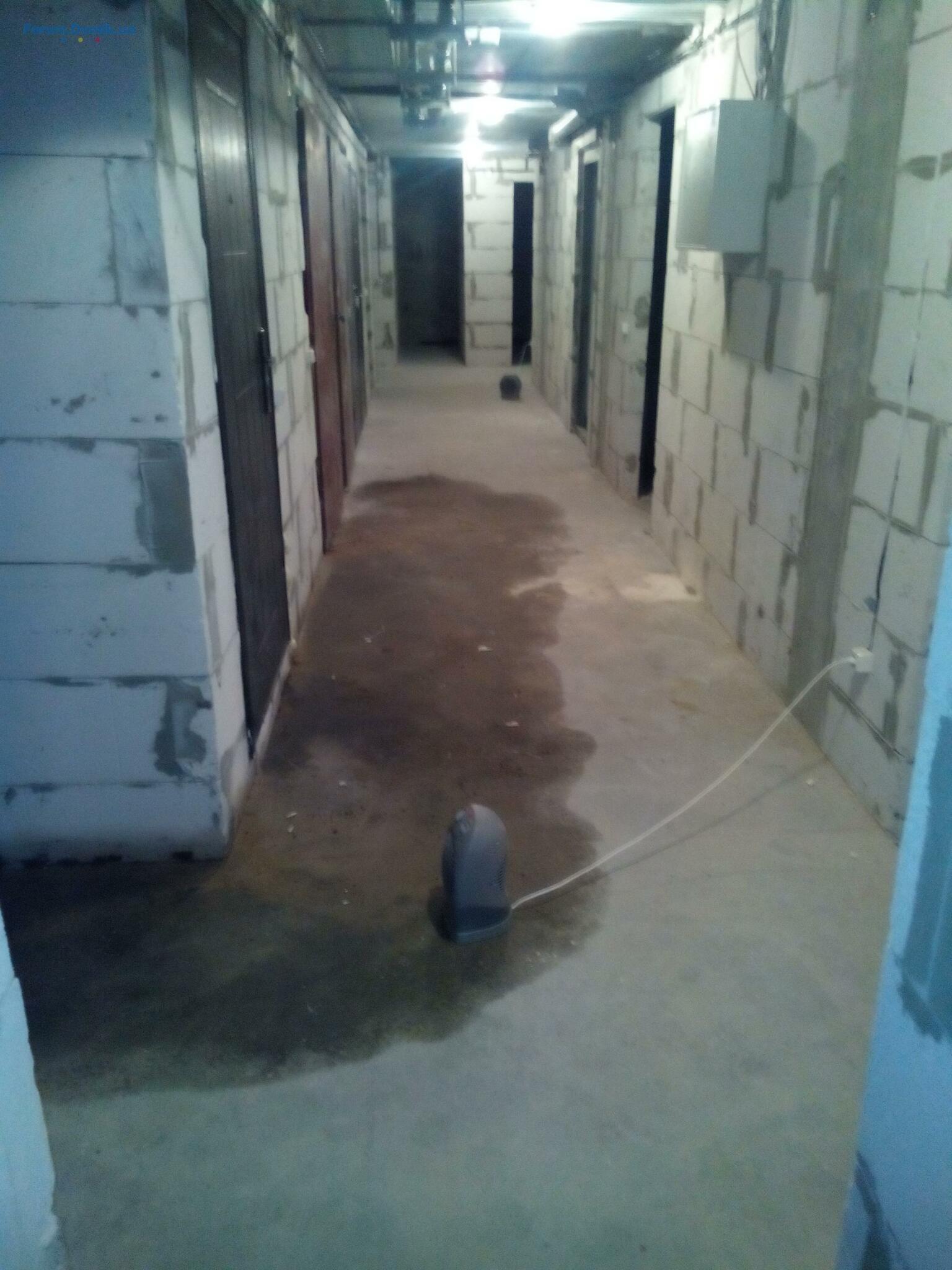

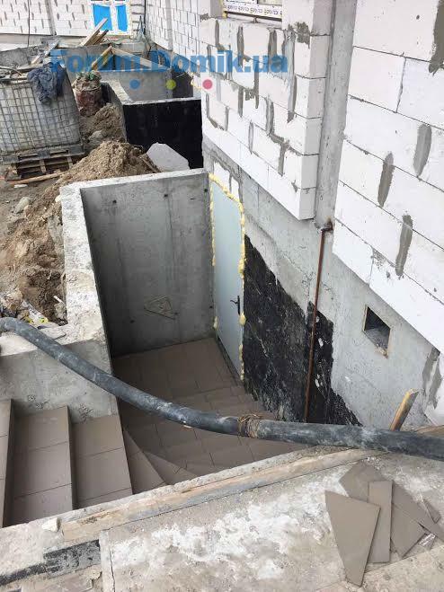

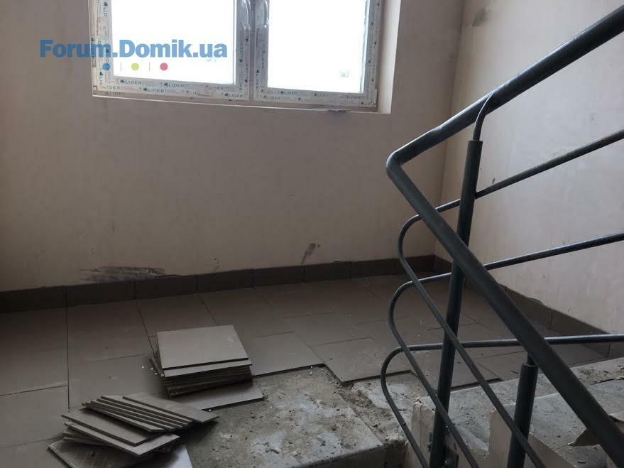

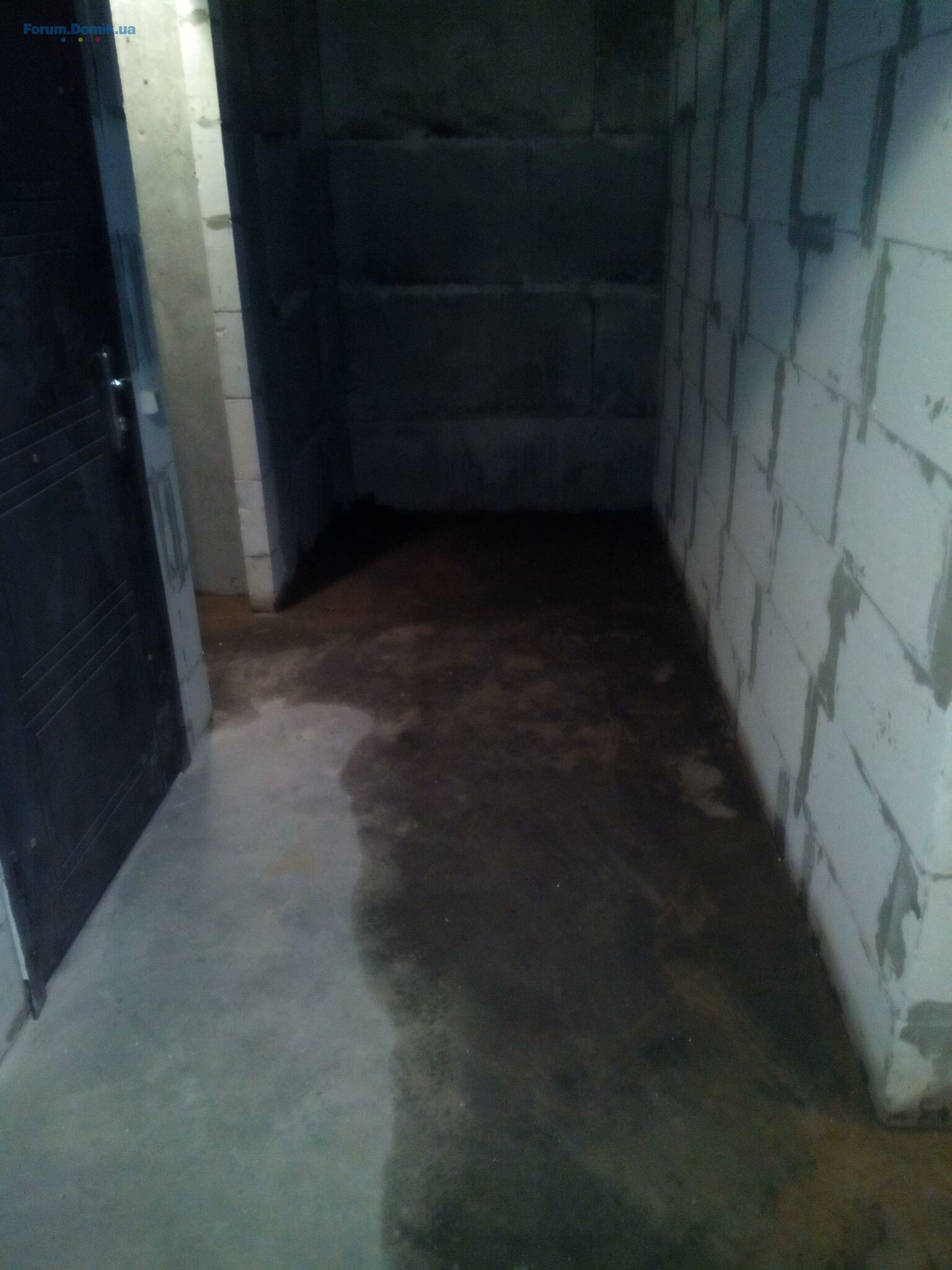

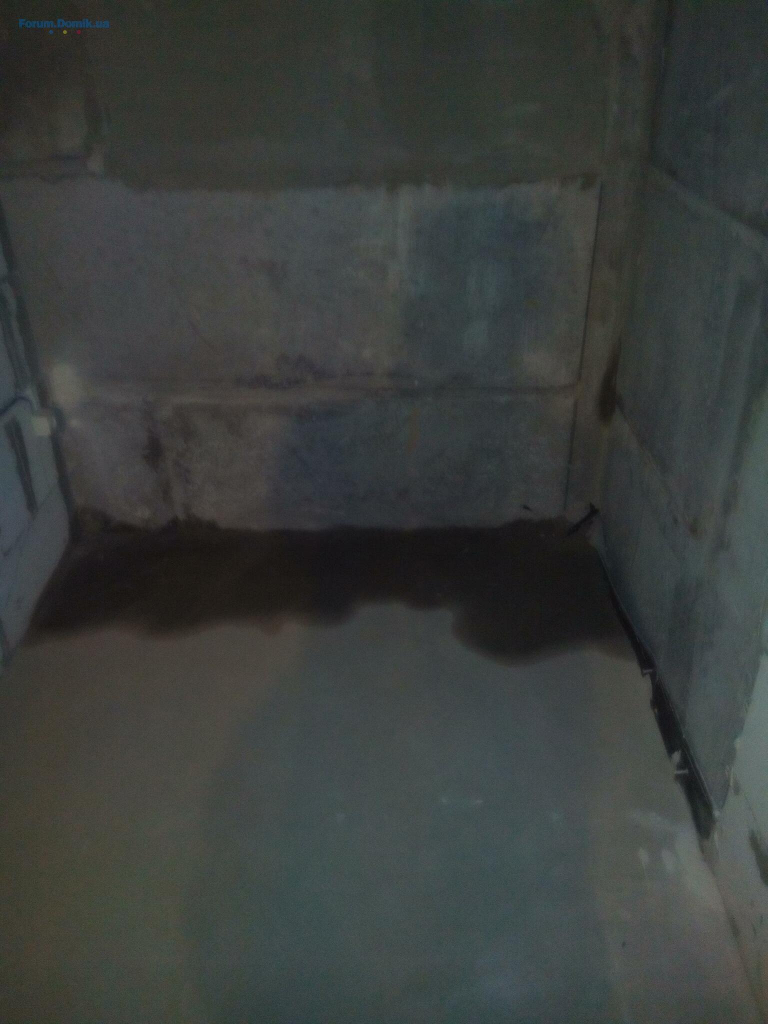

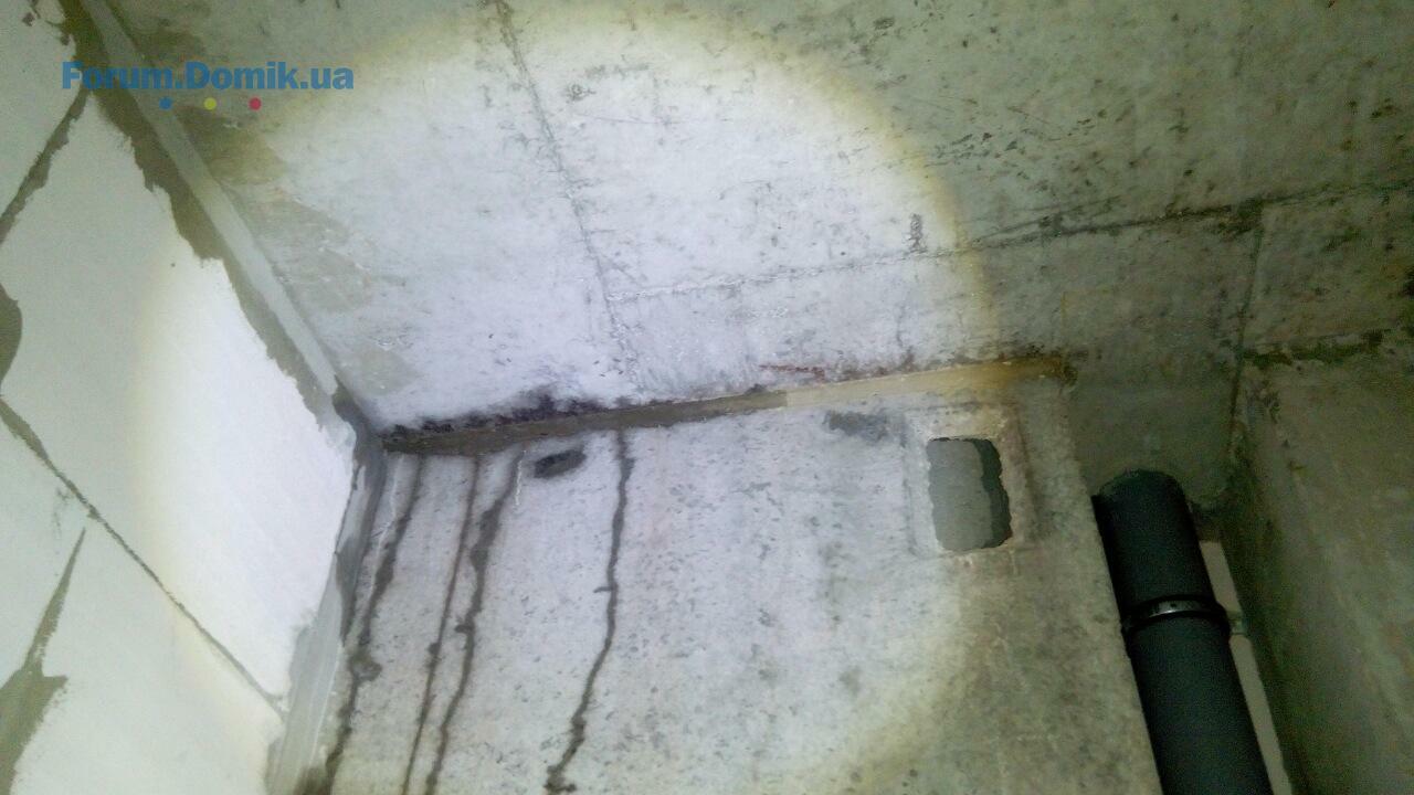

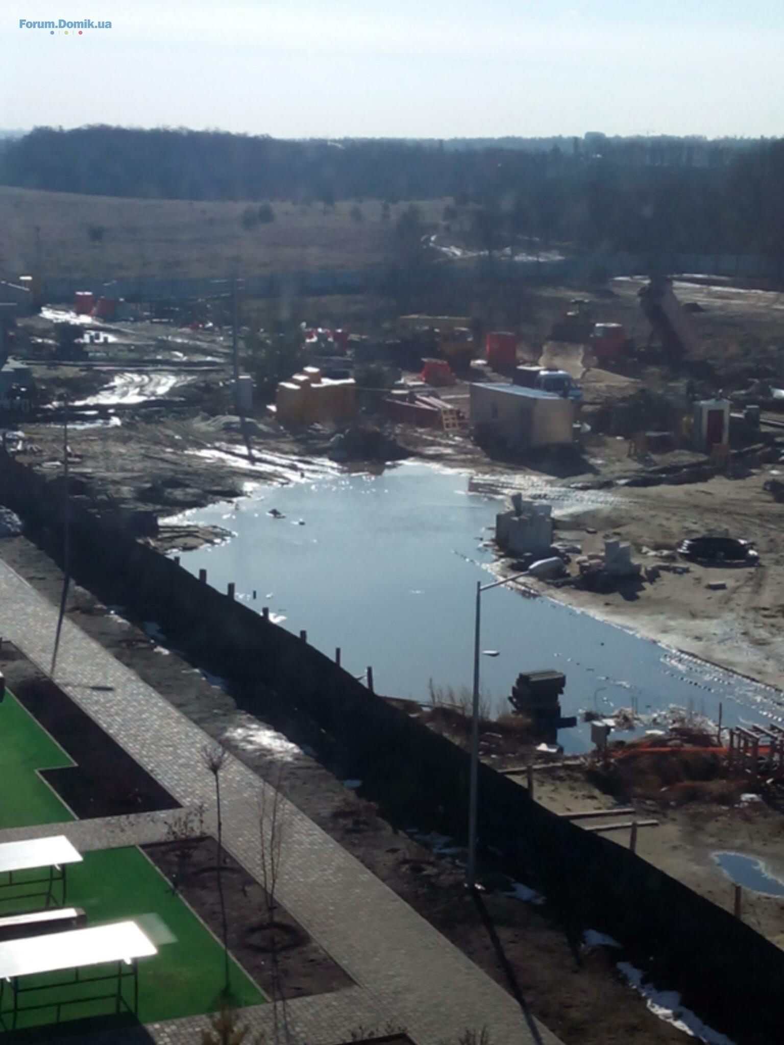

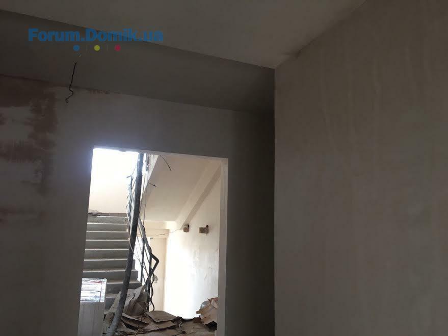

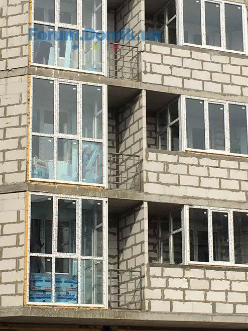

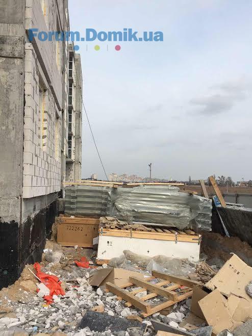

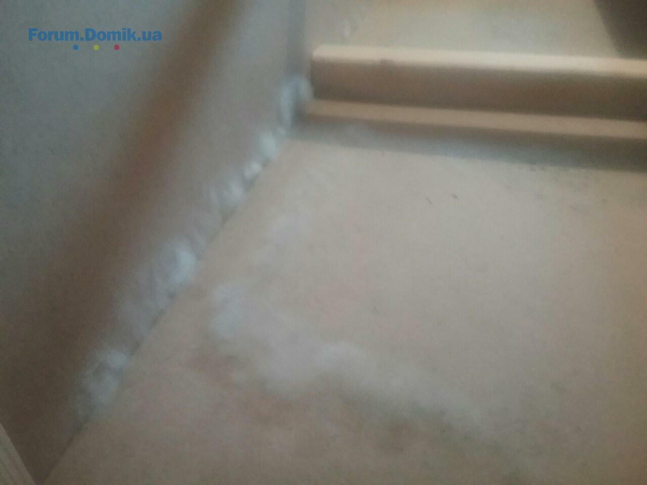

Добрый день уважаемые жильцы 1-й очереди, инвесторы 2-й и потенциальные инвесторы. Все с нетерпением ожидают очередных фотоотчётов от «novabu4a». Сегодня я возьму на себя эту миссию. На фото внизу вы сможете разглядеть все достопримечательности жилья КОМФОРТ класса!!!!
Итак по-порядку. Застройщик беспокоится о жителях района и поэтому за свои личные средства (абсолютно бесплатно) возле своих двух «первенцев» соорудил прудик, в скором времени туда планируют запустить лебедей для услады глаз жителей домов комфорт класса. А зимой это ещё и бесплатный каток, и поэтому жители ликуют и не могут нарадоваться. А то что на этом месте по проекту стоянка, которую показывали при продажах, так это же всего лишь куски железа, вы их можете оставлять в поле, а поутру идите за трактором, дабы вытянуть ваших железных коней из болота. Эти моменты вы тоже можете лицезреть на фото. Также обратите внимание на провалившийся тротуар, хотя 12.08.2016 10:25 novabu4a писали: «Покриття даного проїзду, згідно розрахунків, виконано з бетонної бруківки по підсиленій основі, що забезпечує цілісність покриття від навантажень». Оказалось - ВРАНЬЁ !
Февраль уж закончился, а лифты так никто и не запустил, как вы можете убедиться на фото. Побольше позитива, друзья! Это застройщик вместе с Управляющей Компанией заботится о вашем имуществе. Только представьте, что через 5 лет к вам приходят гости, а вы с гордостью показываете им абсолютно новенький лифт (венец творения чудо проектантов), и не важно что он не ездит, зато НОВЫЙ! А дома комфорт класса без лифтов это не допустимо, поэтому их и берегут. Пройдут десятилетия, дом постареет, а новый необъезженный лифт будет окрасой нашего дома.
Для жителей 1-х этажей предусмотрен бонус- благородная плесень в подарок. И теперь счастливые обладатели квартир с лёгкостью смогут в домашних условиях делать рокфор, бри и другие благородные сыры. Со временем они смогут делиться плесенью, ведь её не становиться меньше, и может быть их соседи тоже получат эту возможность.
Жителям 5-х этажей свой бонус, как вы можете увидеть на фото- текущая гидроизоляция на крыше. Так застройщик побеспокоился, чтобы у владельцев данных квартир был минимальный расход воды, она будет поступать в квартиры после каждого дождя или таяния снега естественным путём.
Кстати про гидроизоляцию! В подвалах она тоже не везде, растаявший снег это прекрасно показал. И верх инженерной мысли- это пытаться высушить это всё с помощью 2 бытовых тепловентиляторов.
Напряжение держит всех в напряжении, извините за каламбур. Как вы видите на фото, оно может быть любым, а не 220-230 как положено. И это же не удивительно, ведь оно со стройки, а не с нормальной подстанции, оборудованной стабилизаторами напряжения.

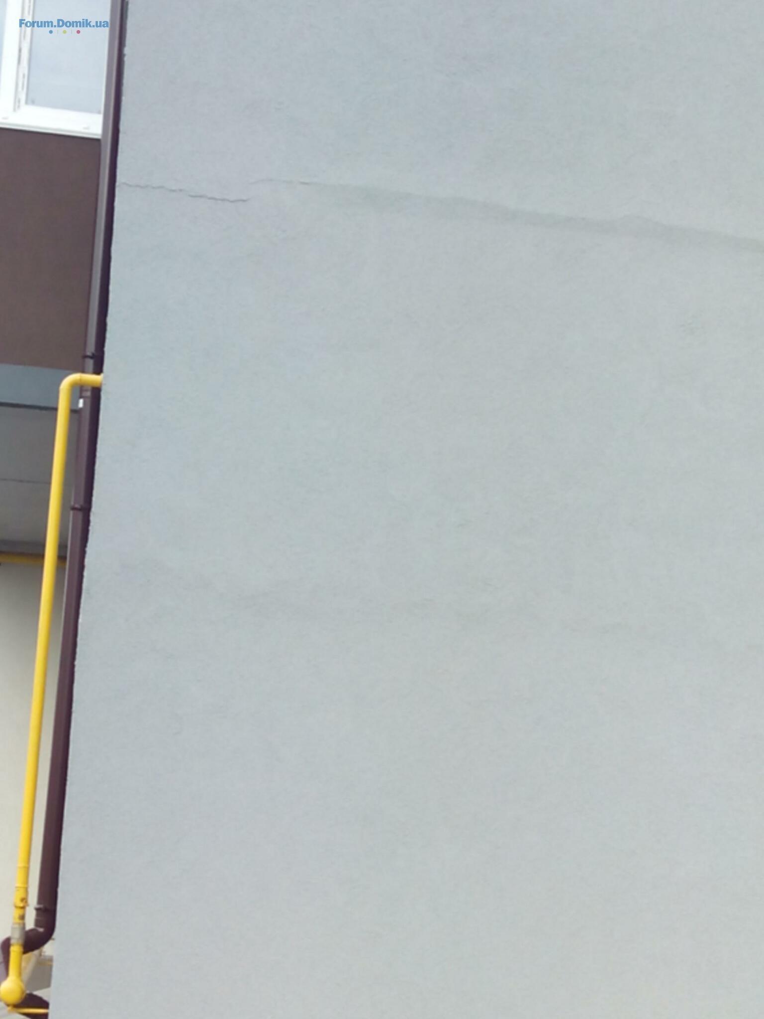

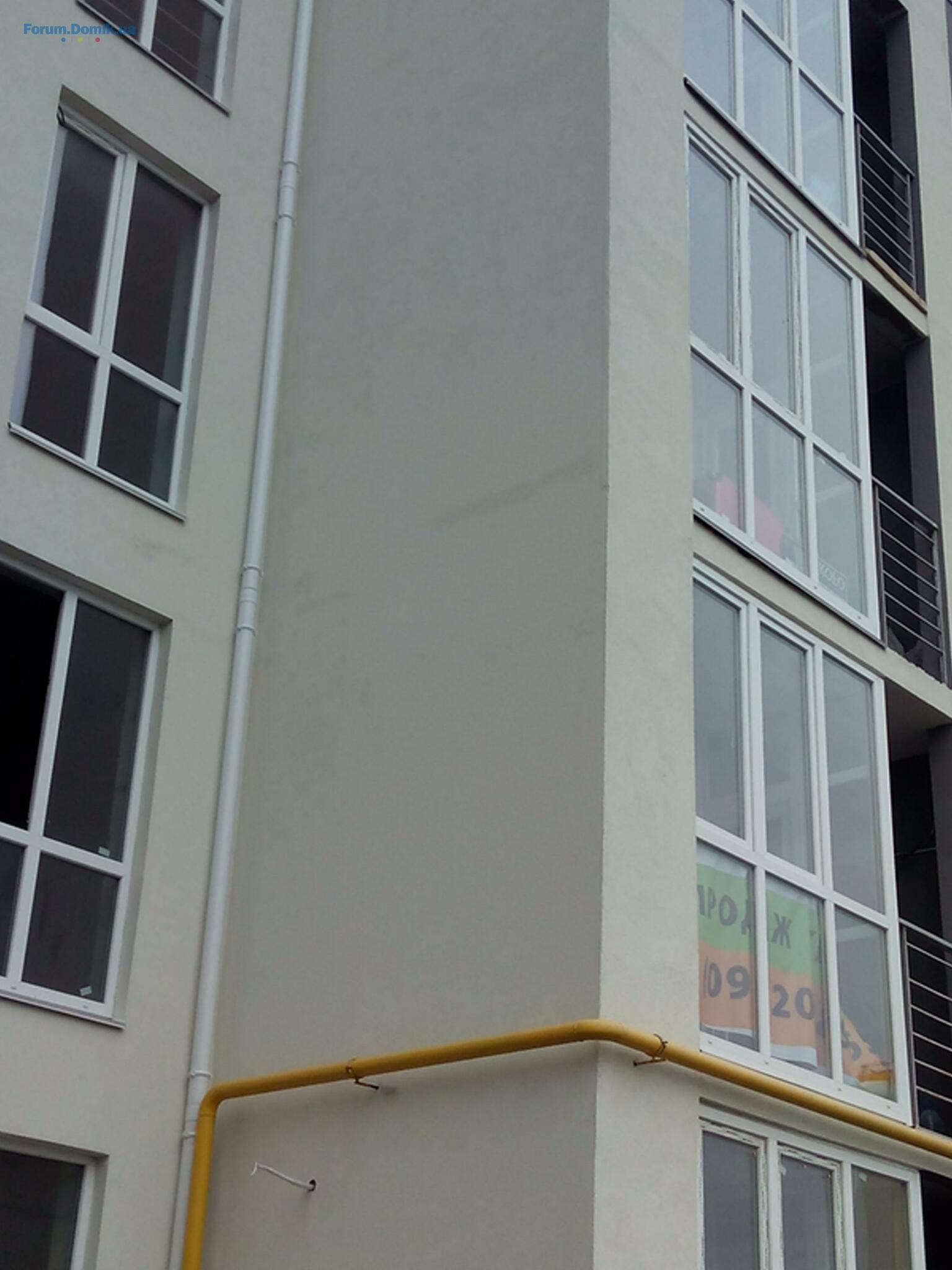

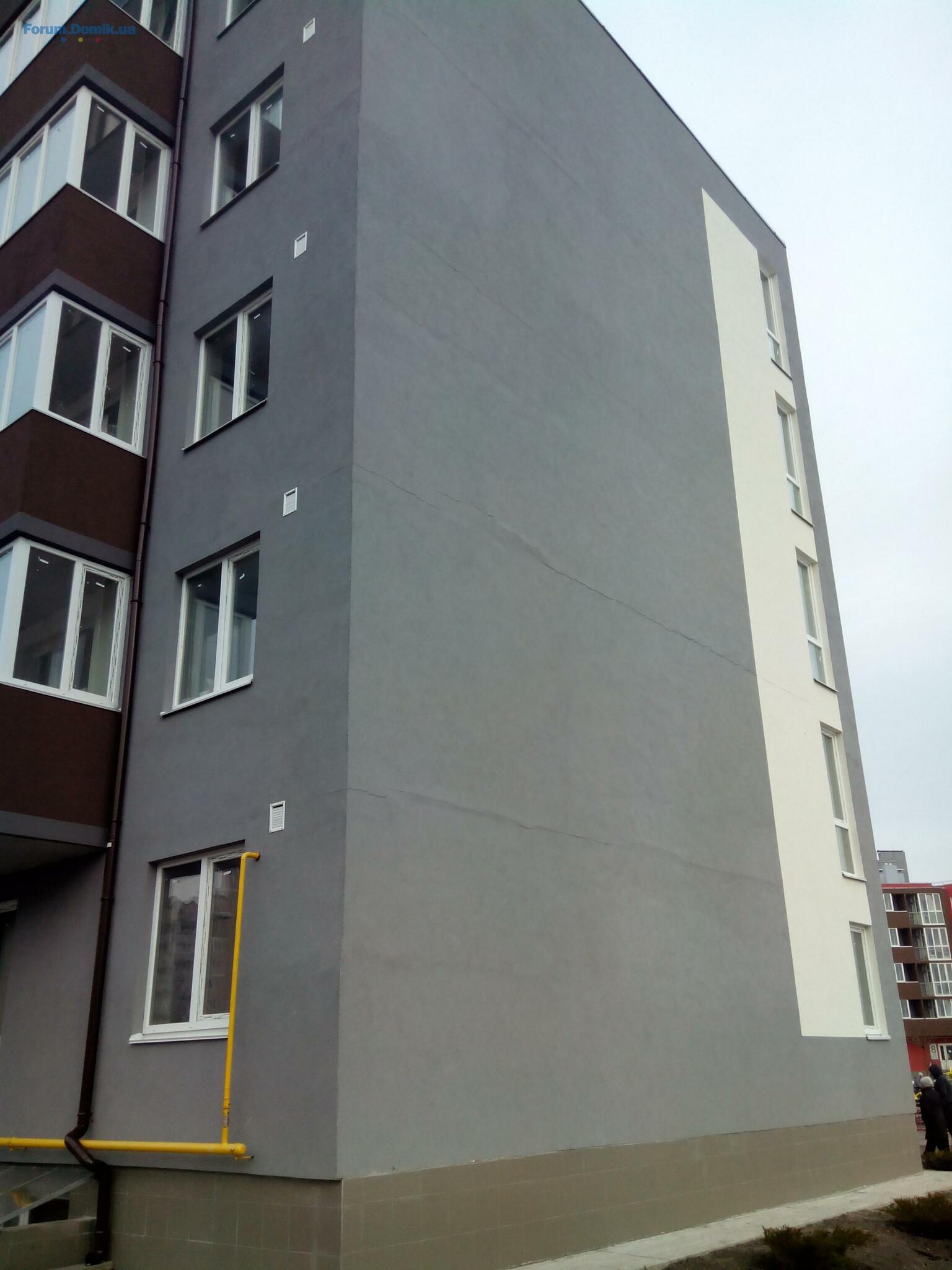

Фасады по весне разрисовались красивейшими трещинами, любуйся народ, красота то какая!!! На фото вы можете видеть дом со всех сторон. Интересно будет ли решение данной ситуации?
И напоследок. Как жителям, так указывают где вешать кондиционер, а где нет, запрещают стеклить балконы, а как отдел продаж, так может испаганить своей вывеской фасад и это норма. А с жителями согласованно? И вообще вести предпринимательскую деятельность в жилом помещении ( а по документам ОП- вроде как квартира) по закону запрещено.
Надеюсь «novabu4a» не начнёт прикрывать этот фотоотчёт своим, тут вся правда, пусть инвесторы любуются. Если вы только кормите завтраками, а по факту ничего не исправляете и не делаете.
Мир вам уважаемые соседи!

Цитата "Дмитрий9":простой коаксиал наружу в многоэтажках вроде бы не допускается(есть нормативы по расположению относительно окон других квартир , а вот забор воздуха из шахты,идея неплохая, хотя имеет свои аспекты. что вижу на первый взгляд - пыль будет подсасываться (а ее там в шахте много) второе нужно обеспечить хороший приток воздуха в шахту иначе там может создастся разрежение и котел потухнет.
в нашей стране допускается все!
в бучанском ЖК "Алые Паруса" коаксиалки благополучно торчат наружу, несмотря на этажность. причем, прямо через застекленные балконы )))забор воздуха из шахты реализован в многих местных новостроях, наблюдал это воочию и о указанных Вами проблемах от жильцов не слышал.

Цитата "vadyaboy":Добрый день уважаемые жильцы 1-й очереди, инвесторы 2-й и потенциальные инвесторы. Все с нетерпением ожидают очередных фотоотчётов от «novabu4a». Сегодня я возьму на себя эту миссию. На фото внизу вы сможете разглядеть все достопримечательности жилья КОМФОРТ класса!!!!
Есть одно важное замечание к вашему посту). Бонус в качестве плесени достался не только счастливым обладателям квартир на первом этаже. Также она замечена на 2, 4 и 5 м. Но несведущие хозяева почему-то пытаются с ней всячески бороться. Видно не знают о перспективе торговли сырами.

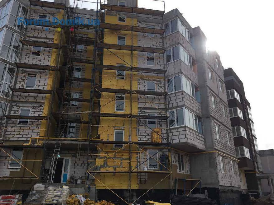

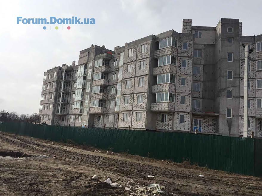

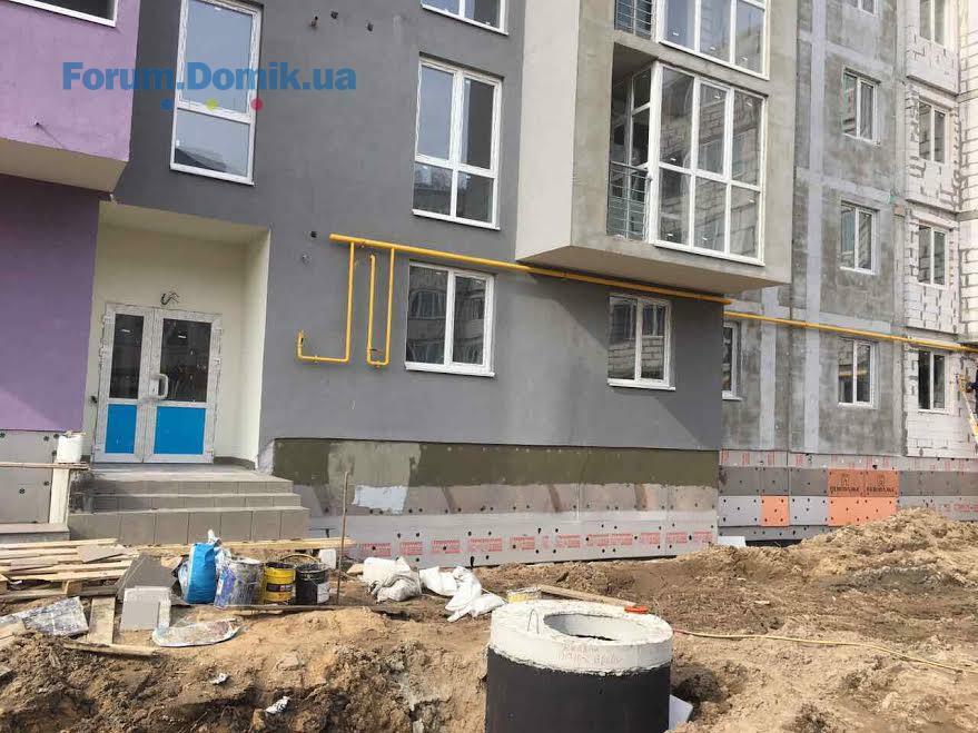

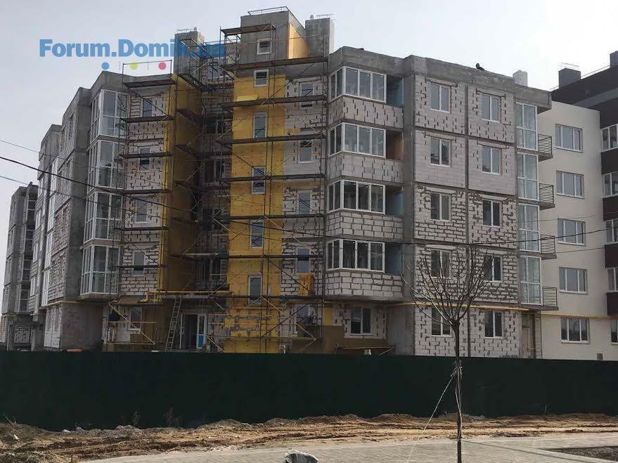

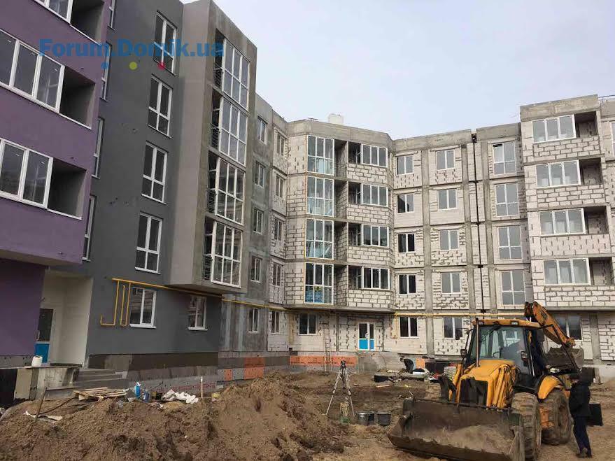

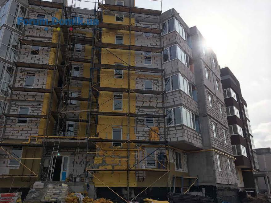

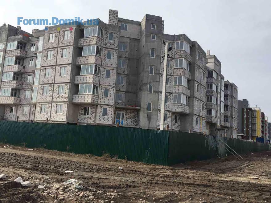

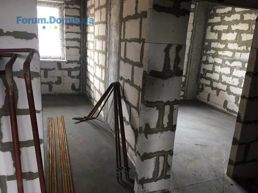

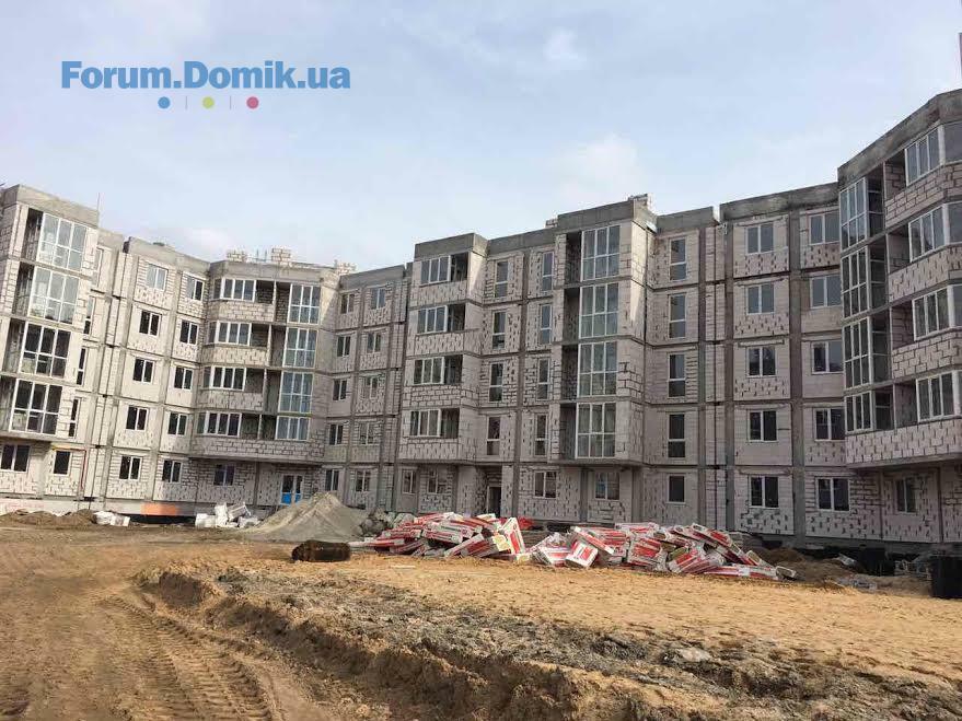

novabu4a
292
07 сентября 2015
09 март 2017 11:48

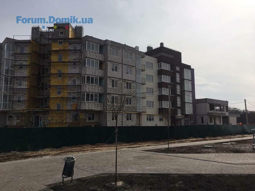

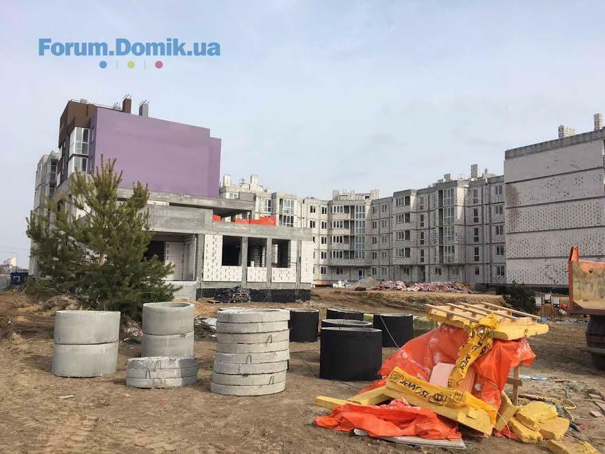

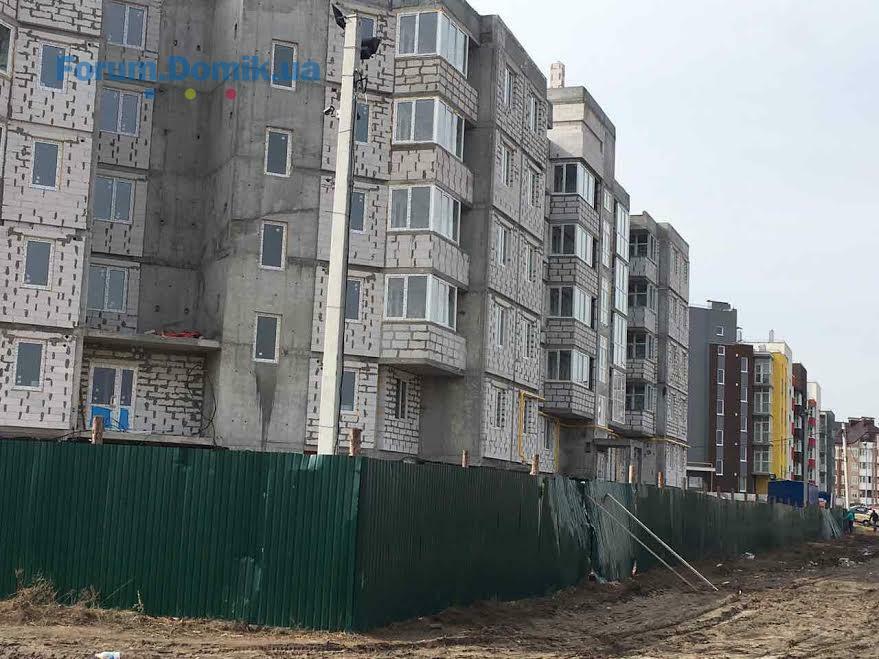

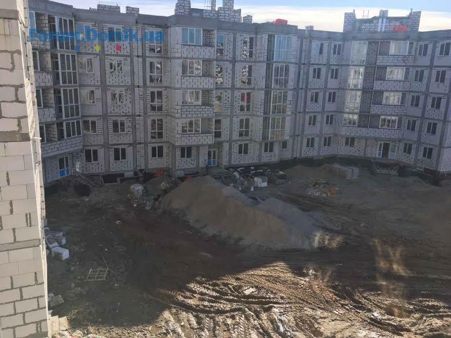

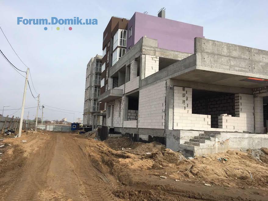

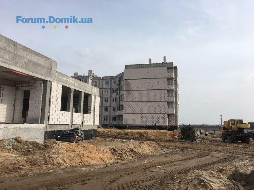

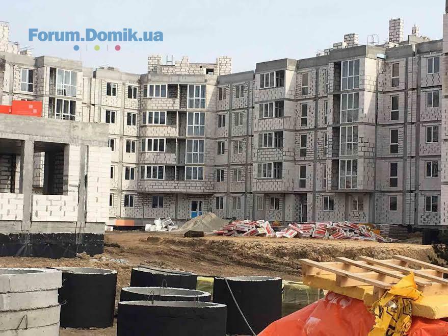

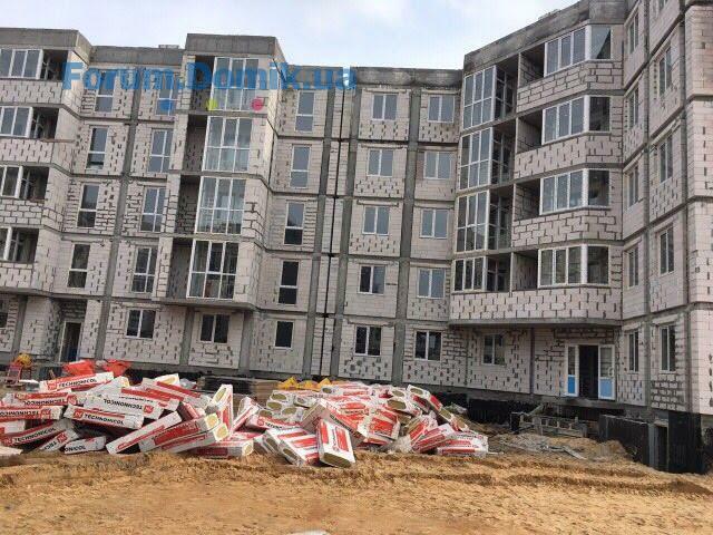

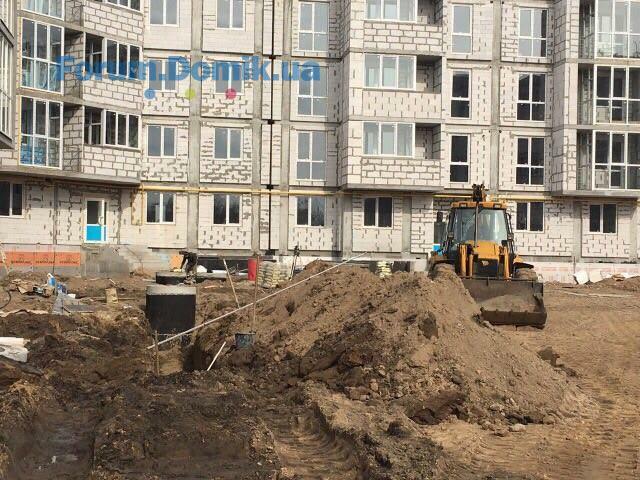

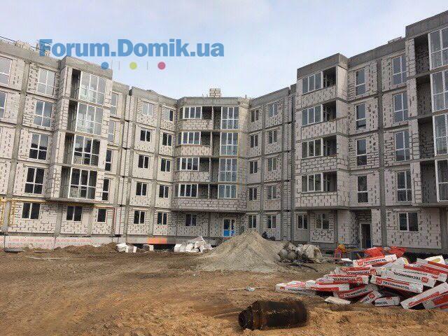

Уважаемые инвесторы!

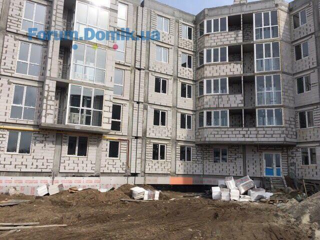

Выкладываем фотоотчет со строительной площадки 2-й очереди от 09.03.17г.
Секции 2-й очереди будут утеплены:
- утепление фасада: монолитная часть утепляется базальтовой ватой – 100мм;
- стены из газобетона утепляются базальтовой ватой – 50мм;
- потолки балконов утепляются базальтовой ватой 50мм;
- цоколя подвалов утепляются ЕППС – 80 мм.
1-я секция – готовность 99%
- Монолитные работы выполнены на 100%
- Выполнена кладка на 100%
- Стяжка полов – 100%
- Выполнена гидроизоляция полов и наружных стен подвала
- Фасадные работы – 100%
- Оштукатуривание мест общего пользования - 100%
- Сделана кровля – 100%
- Остекление секции – 100%
- Установлены двери – 100%
- Уложена плитка в МОП – 100%
- Смонтирован лифт
- Выполнены разводка Интернет и IP телефонии
- Подведены все коммуникации: отопление, вода, свет, канализация
2-я секция – готовность 90%:
- Монолитные работы выполнены на 100%;
- Остекление – 100%
- Выполнены работы по устройству кровли
- Смонтирован лифт
- Установлены счетчики – 100%
- Выполнено нанесение на стены декоративной штукатурки в МОП – 100%
- Заканчиваются работы по укладке плитки в МОП
- Установлены котлы – 100%
- Выполнена кровля – 100%
- Производятся интерьерные работы в МОП
- Выполнена вся инженерия (газофикация, электроснабжение, канализация, водоснабжение) – 100%
- Производится утепление фасада: монолитная часть утепляется базальтовой ватой – 100мм; стены из газобетона утепляются базальтовой ватой – 50мм; потолки балконов утепляются базальтовой ватой 50мм; цоколя подвалов утепляются ЕППС – 80 мм.
3-я секция:
- Выполнено остекление на 100%
- Выполнены работы по оштукатуриванию МОП на 100%
- Выполнены работы по декоративной покраске стен в МОП – 100%
- Выполнены работы по укладке плитки в МОП – 100%
- Выполнена гидроизоляция полов и наружных стен подвала – 100%
- Закончены работы по стяжке полов
- Установлен лифт
- Ведутся работы по устройству кровли
