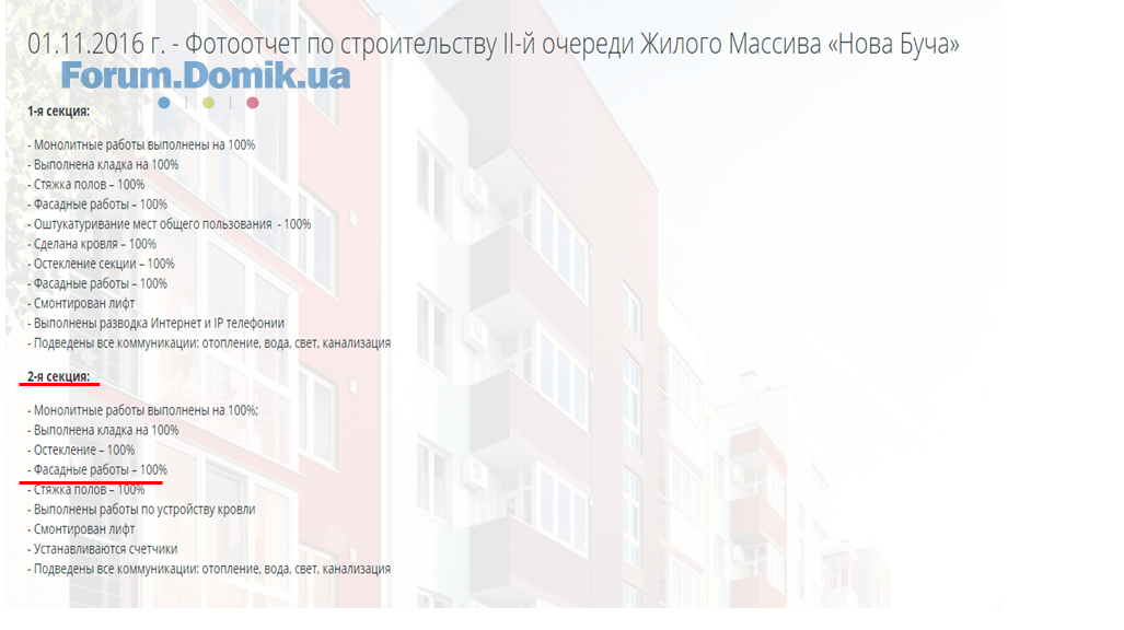

Судя по молчанию ягнят, т.е. всех с novabucha первый дом в большом пролете. Исправлять я так понимаю не хотят свои косяки за свой счет. Тем более что второй дом уже даже начали утеплять а в первом начались репрессии, свет отключают во дворе

Так в первой секции второй очереди фасад переделывать/утеплять планируете? Информация про готовность фасадных работ на уровне 100% уже давно висит и судя по всему с утеплением эта секция пролетела, как и первая очередь.
Хотя вторая секция второй очереди тоже, скорее всего в пролете, т.к. информация про полную готовность фасада была еще в ноябре на вашем официальном сайте, а теперь вы пишите, что вторая секция будет утеплена и не указываете больше про 100% готовность фасада, можно увидеть фотографии утепления именно 1й и 2й секции второй очереди?

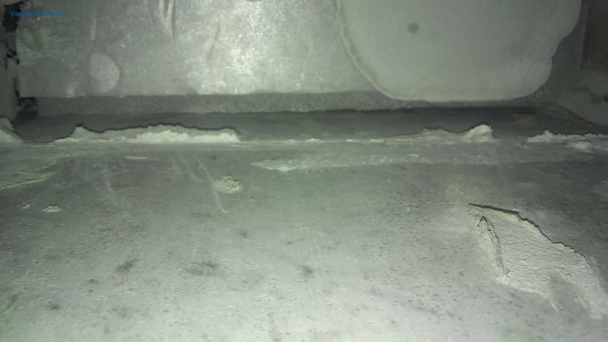

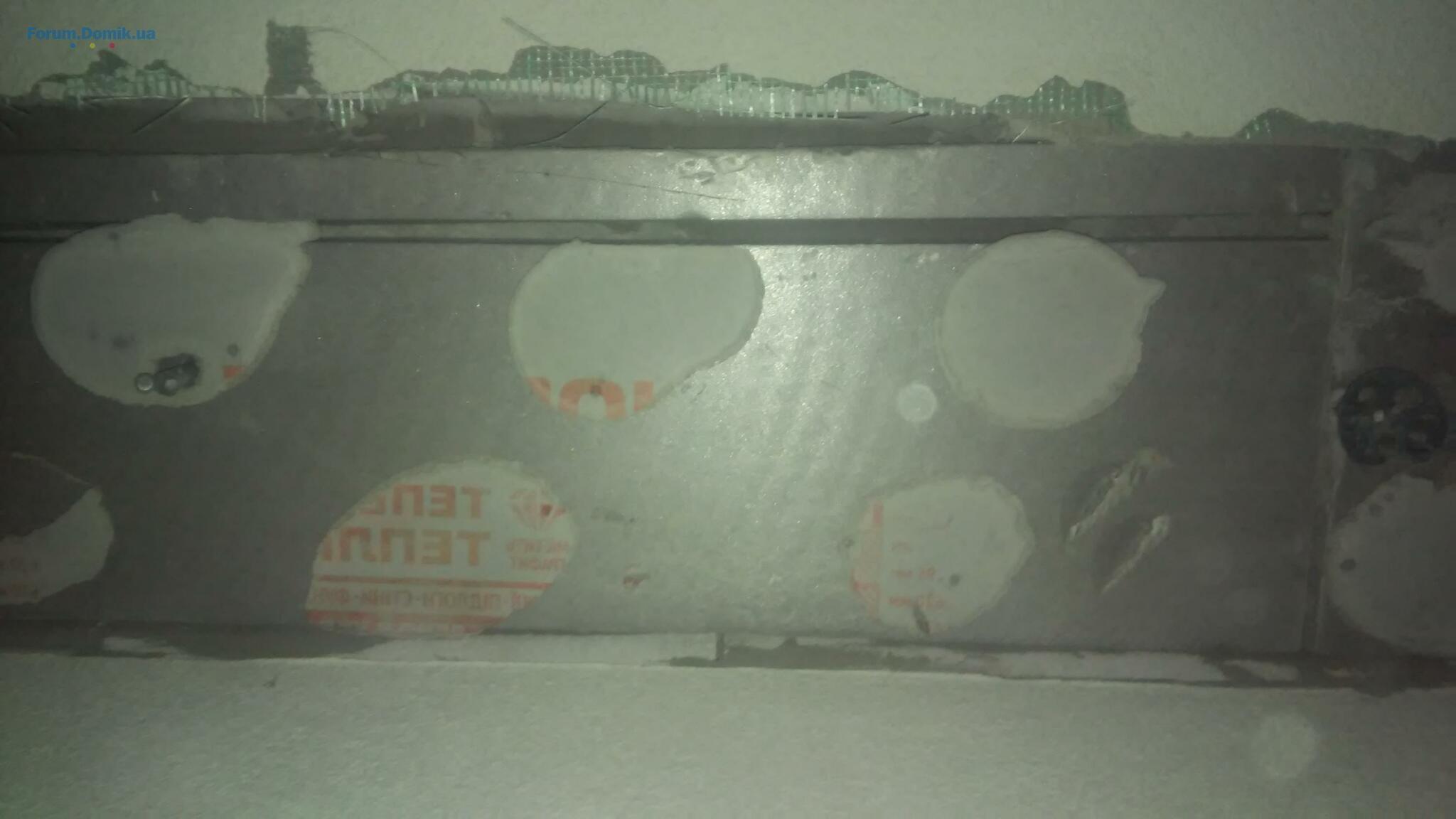

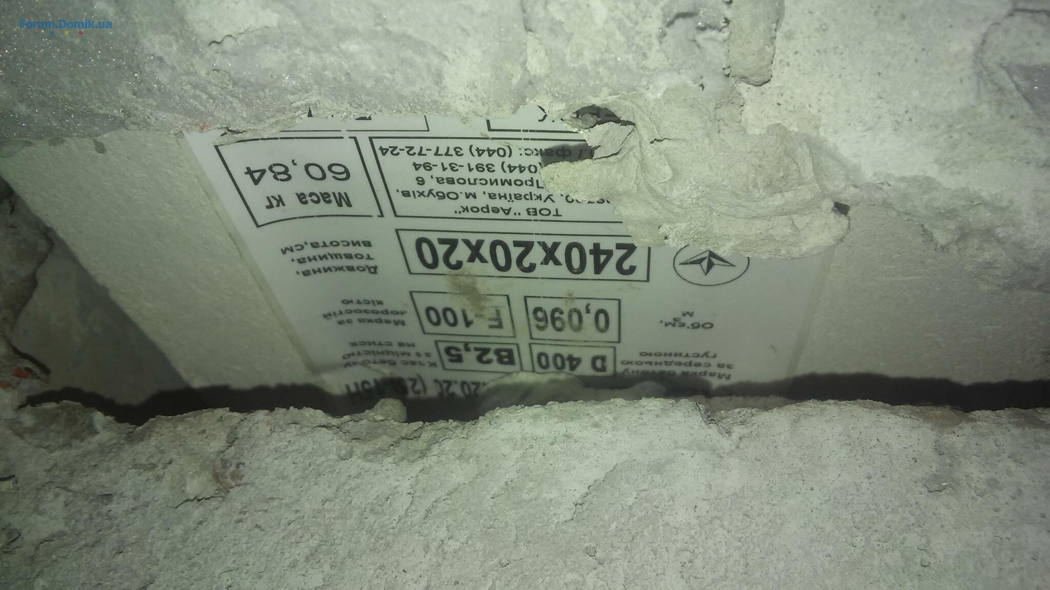

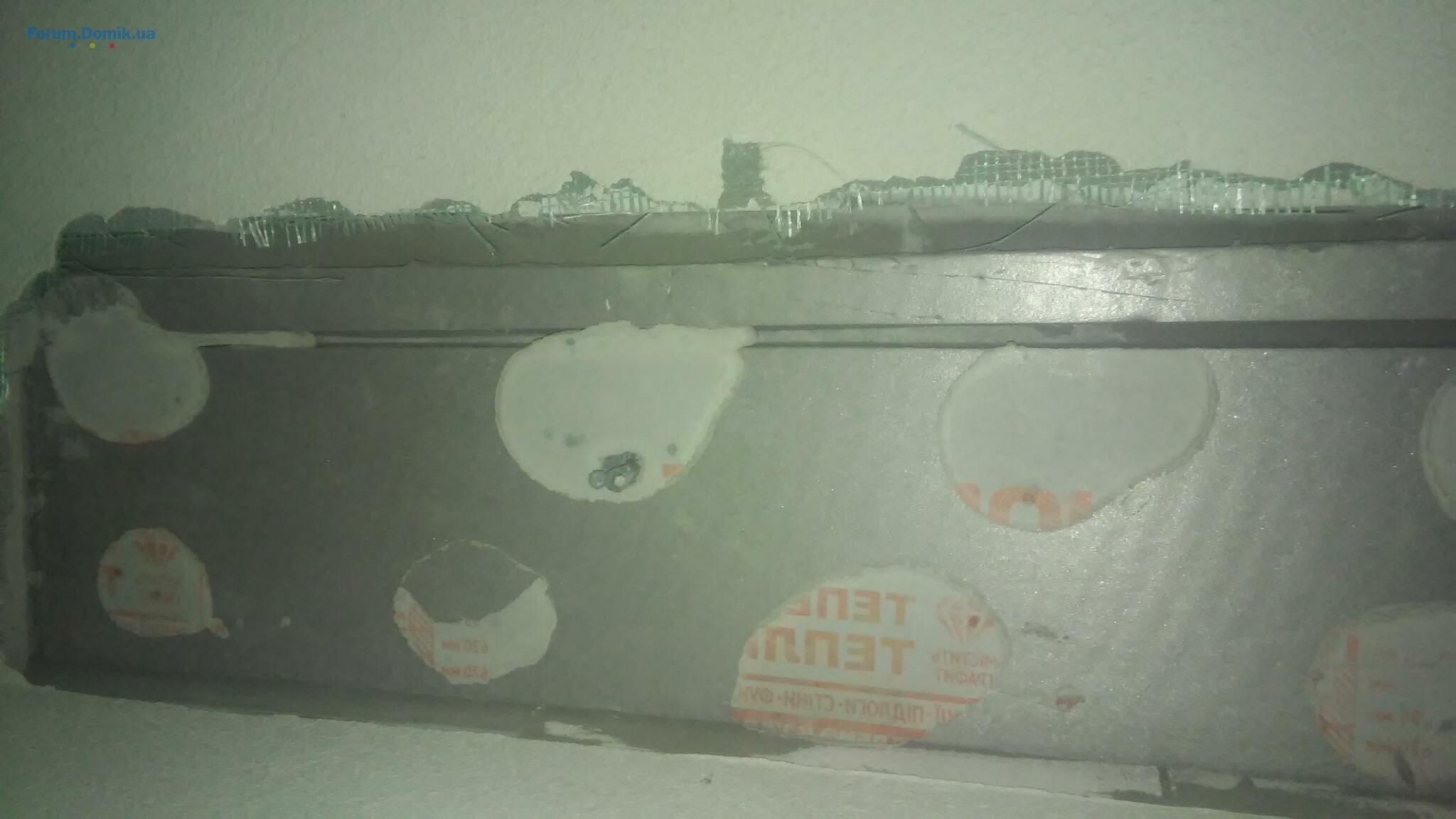

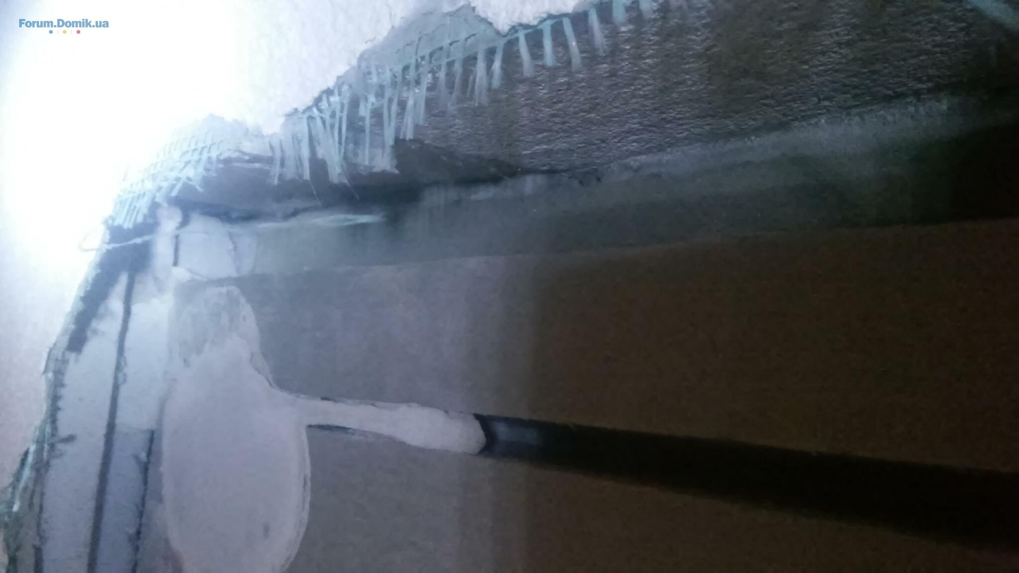

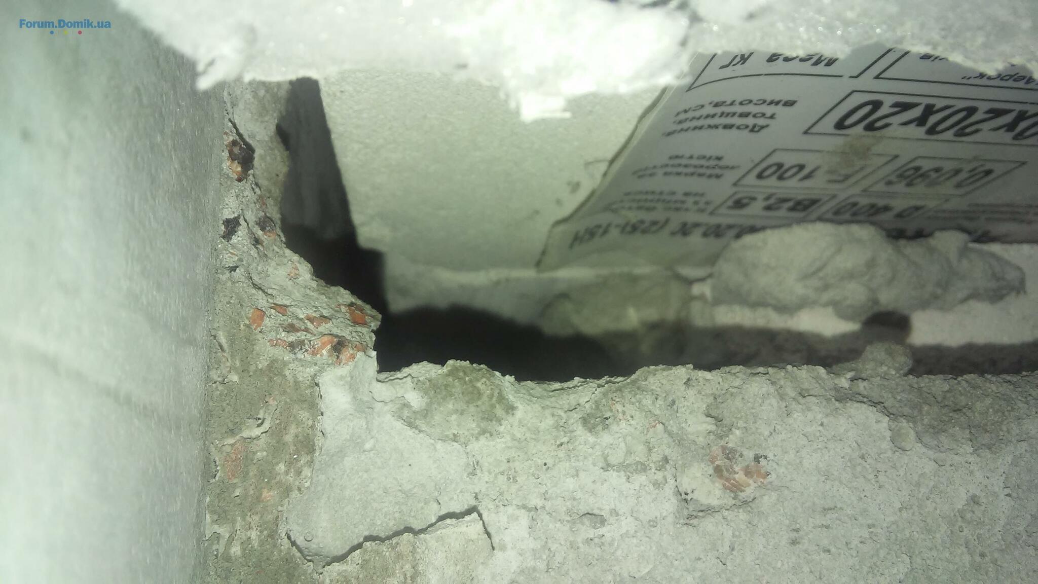

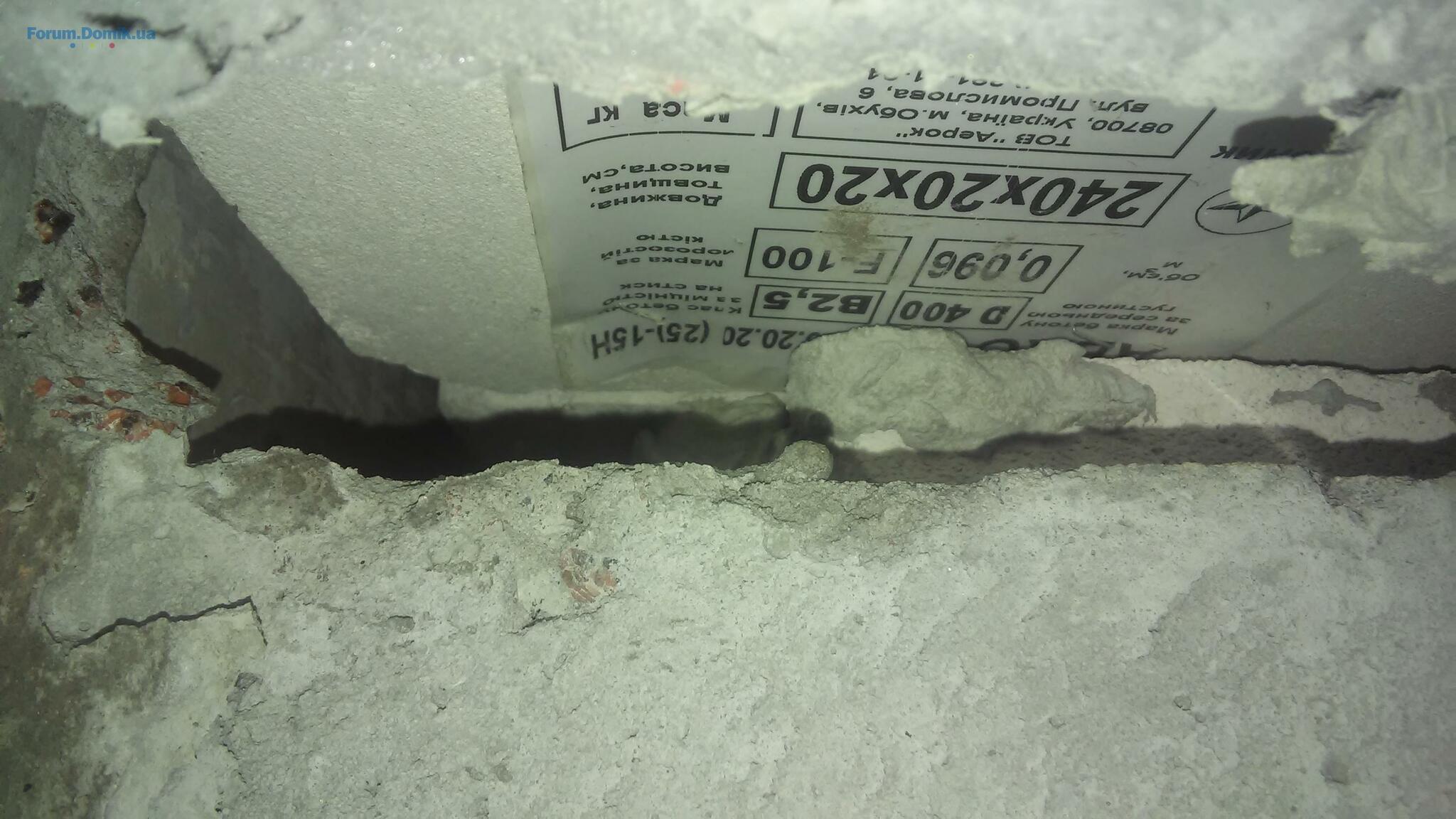

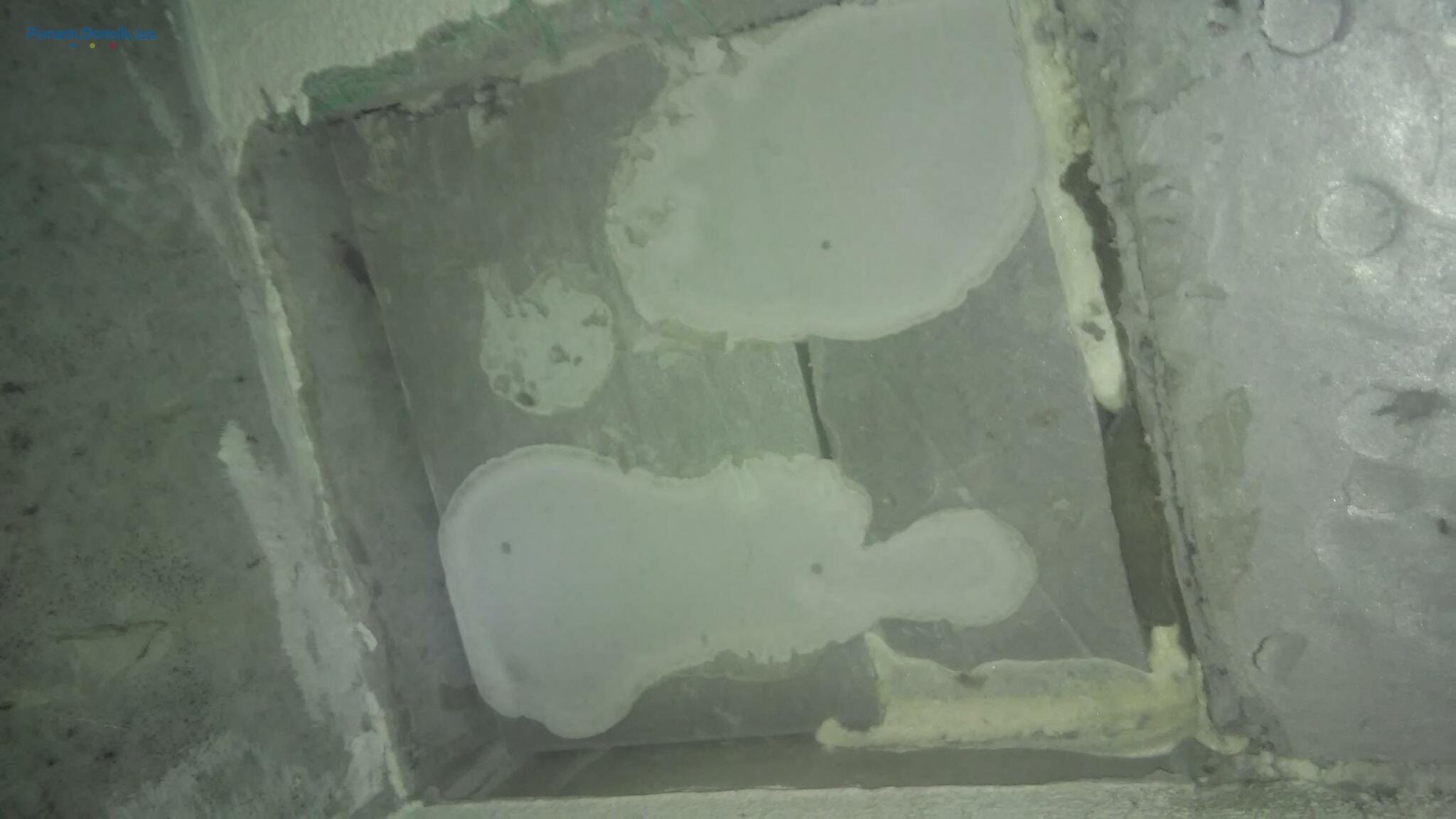

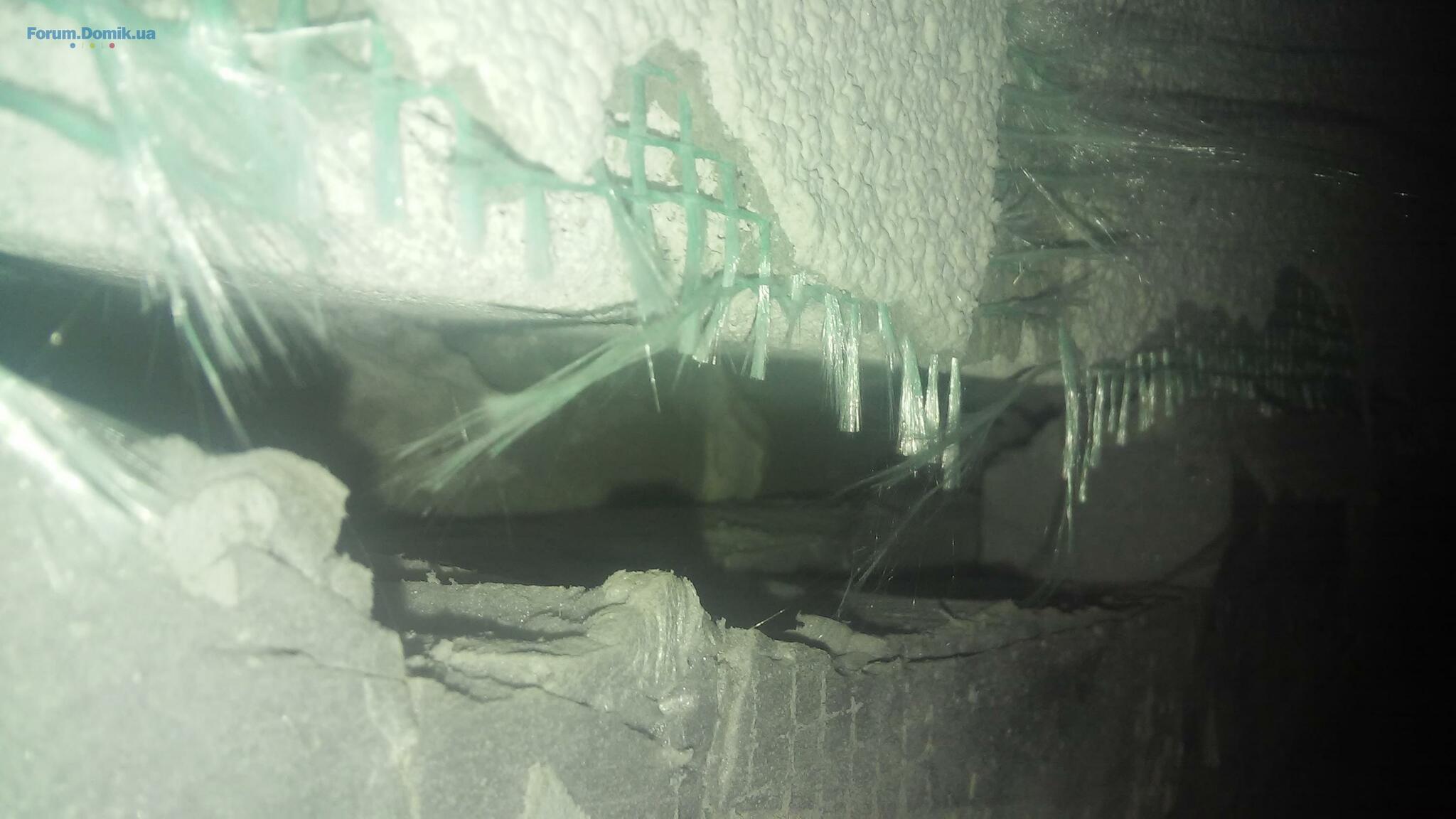

Вот и закончилась первая ужасная зима. По зиме было обнаружено что дом не утеплен вообще, точнее утеплили лишь несущие конструкции дома (бетон), но имеющийся утеплитель не справился с задачей, по этому по всех квартире где есть несущие стены на обоях (краске) выпадала роса. Из-за промерзающего бетона.
Во время зимы было принято решение за свой счет утеплить хотя бы ту часть бетона, которая доступна (выходит на балкон). Малая часть представлена на фото.
Вкратце: утеплитель (полистирол) лежит как попало и с щелями, плюс обнаружилась под потолком дыра неизвестного происхождения, дыру просто забросали кусками газоблока, и то не всю. Если так утеплили весь дом, а судя по промерзающим несущим конструкциям, так оно и есть, это полный.....

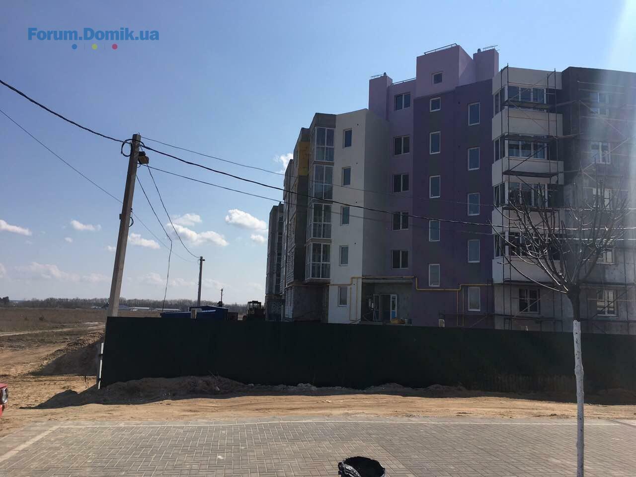

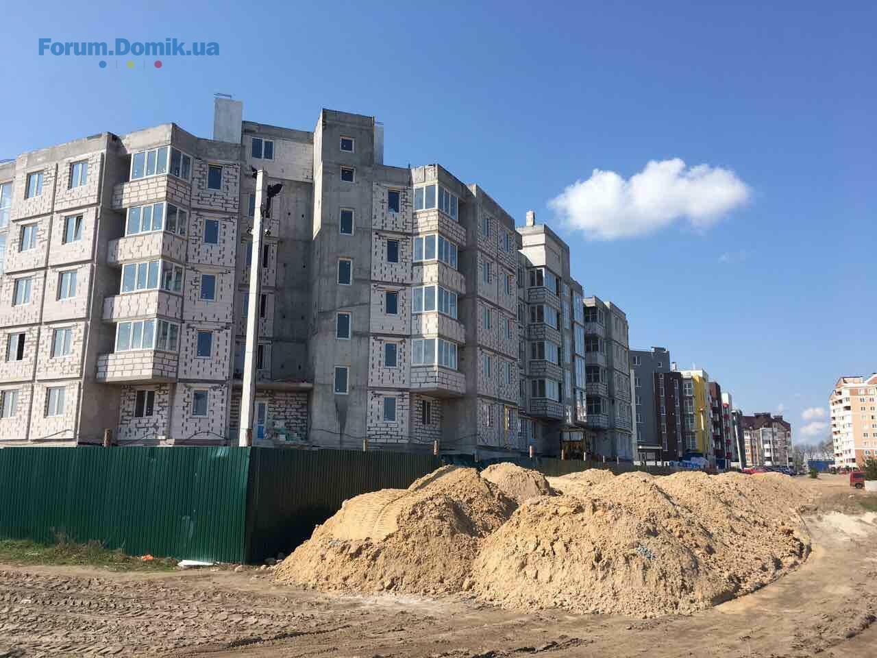

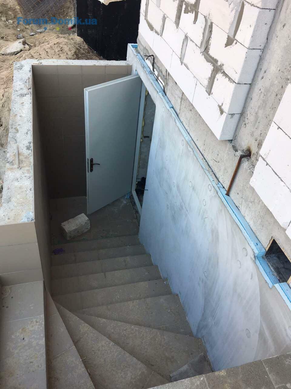

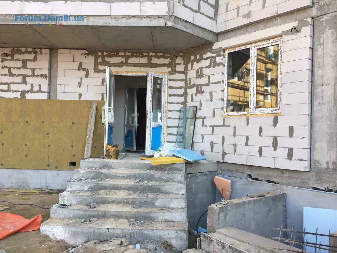

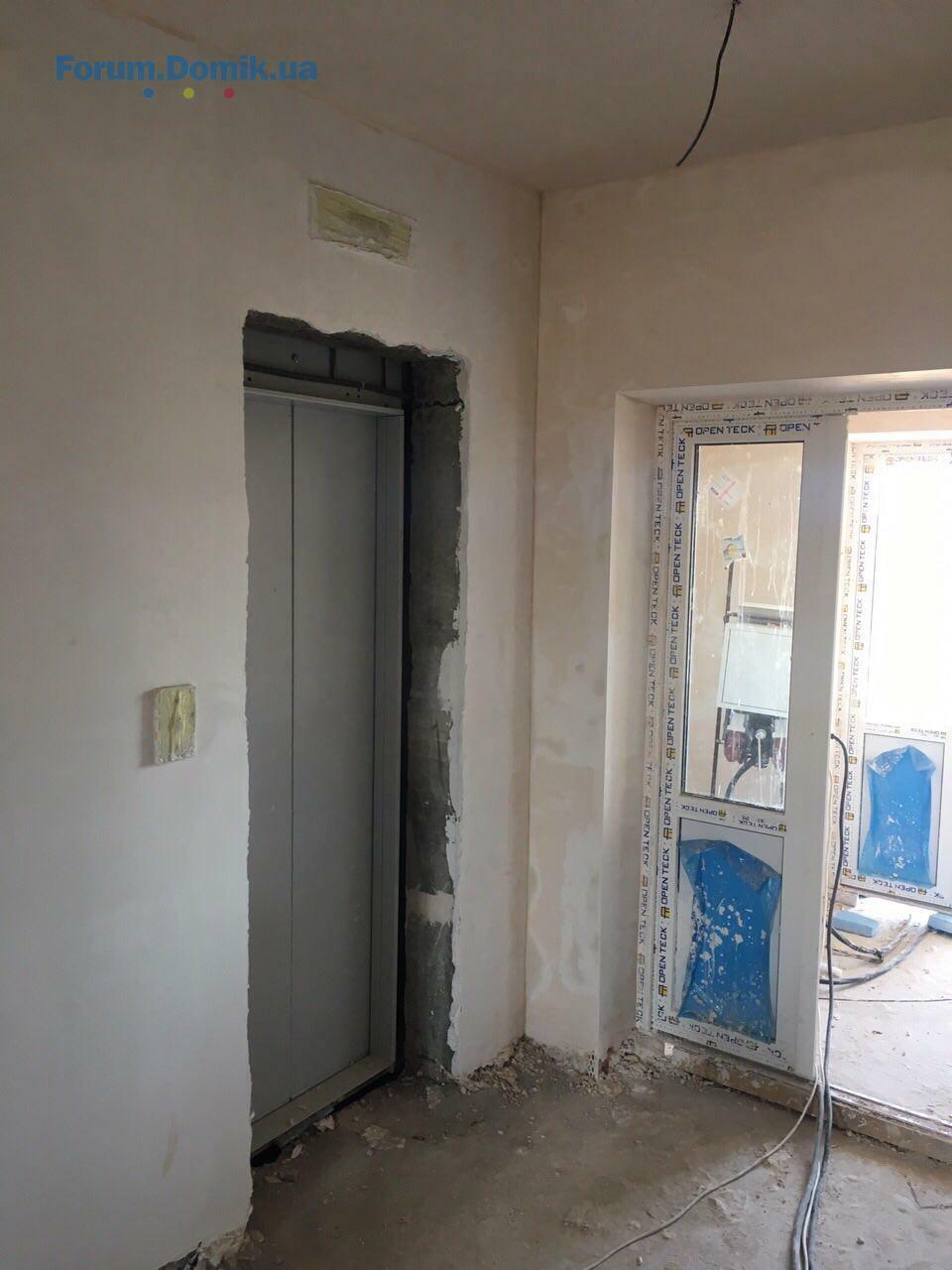

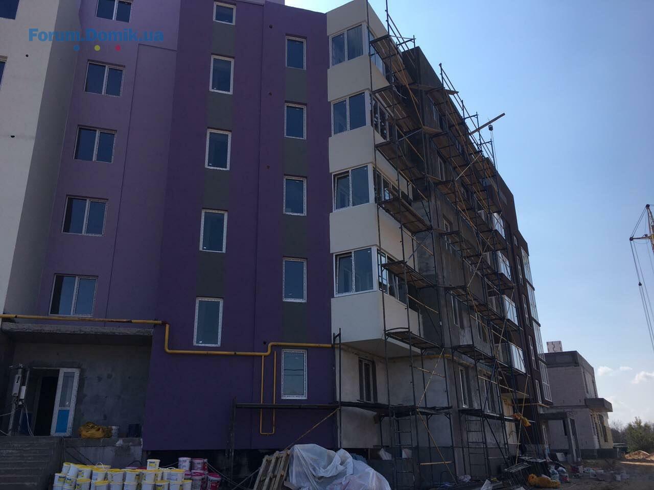

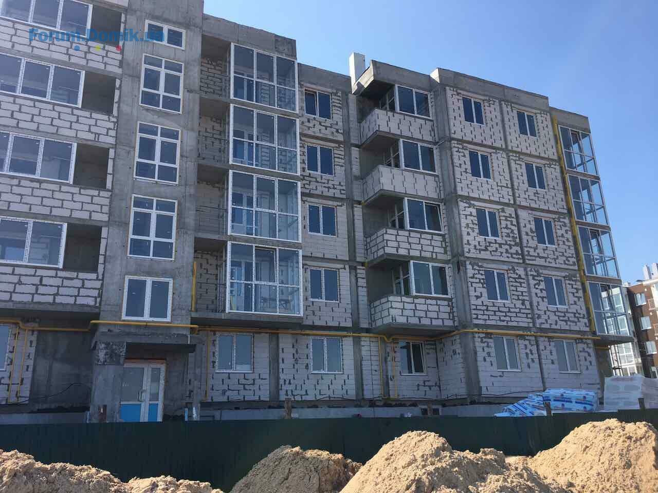

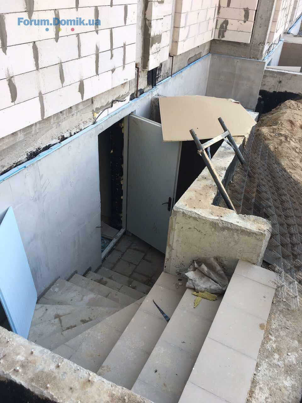

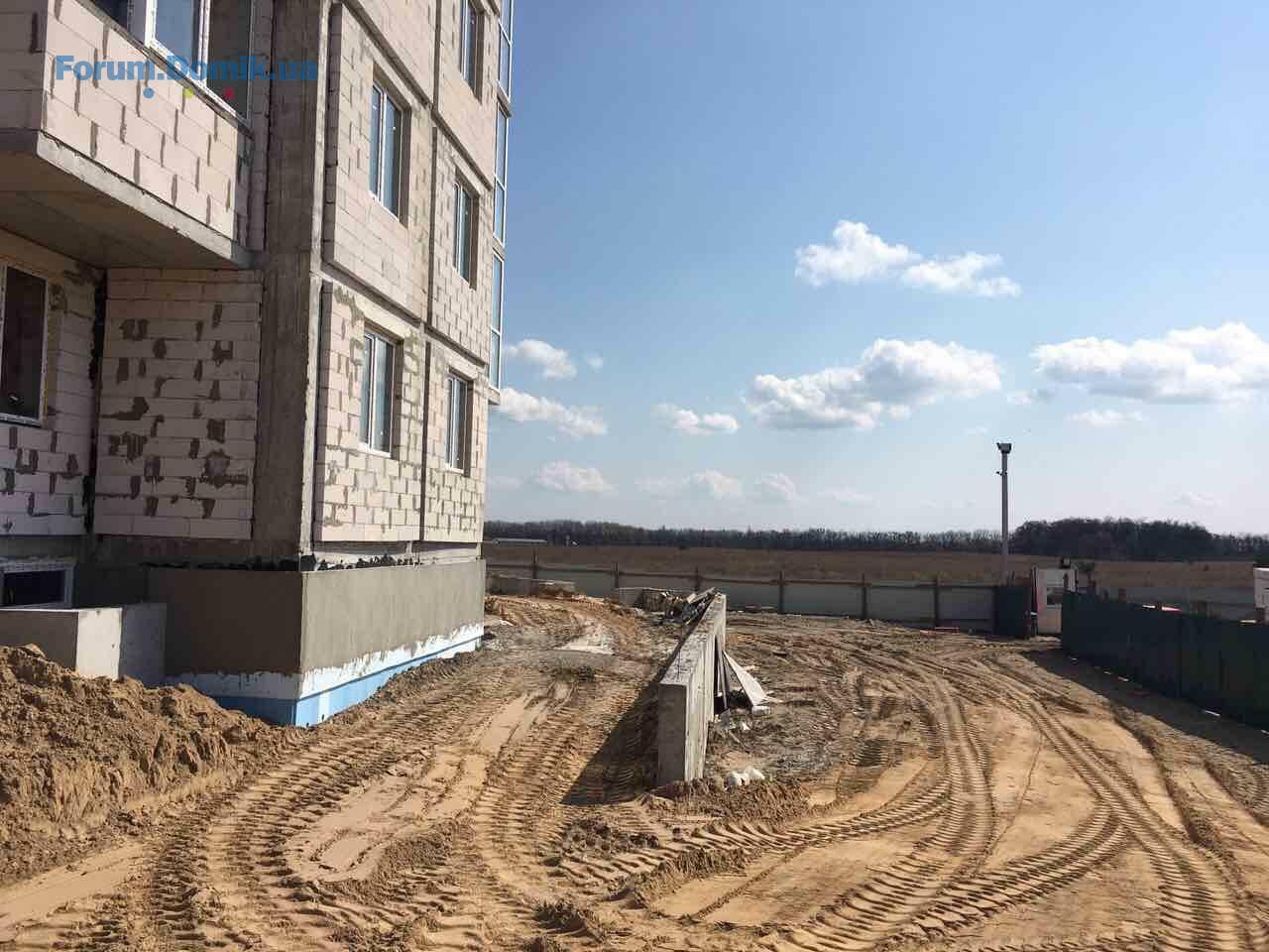

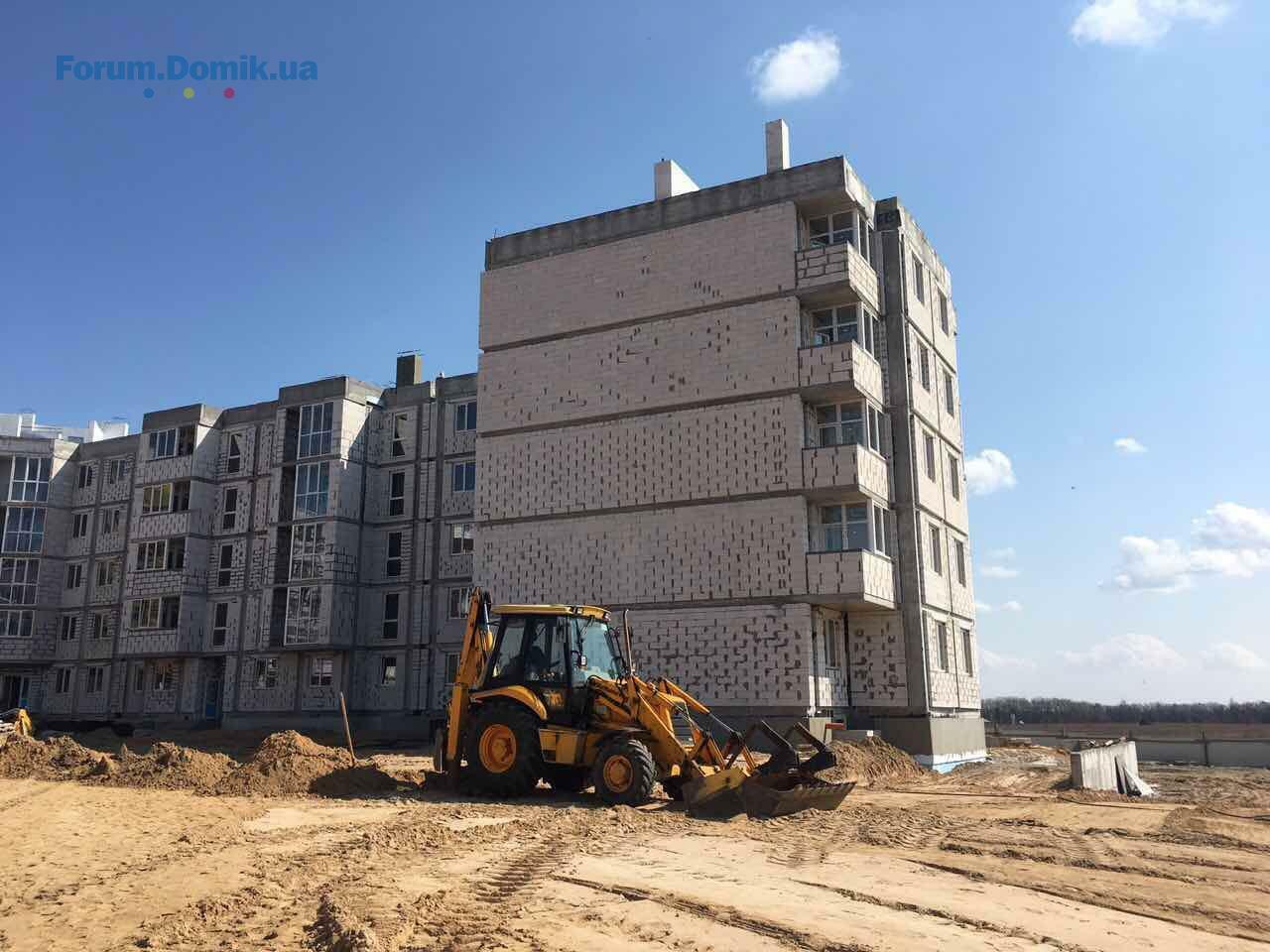

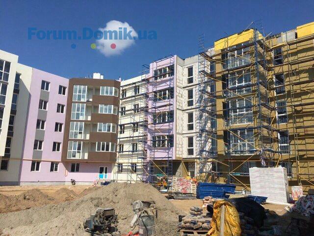

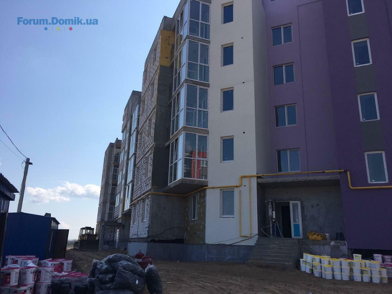

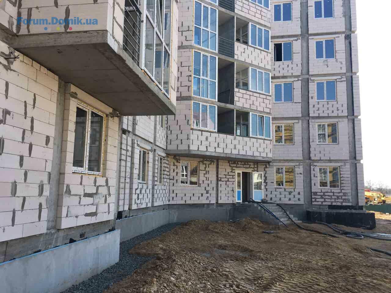

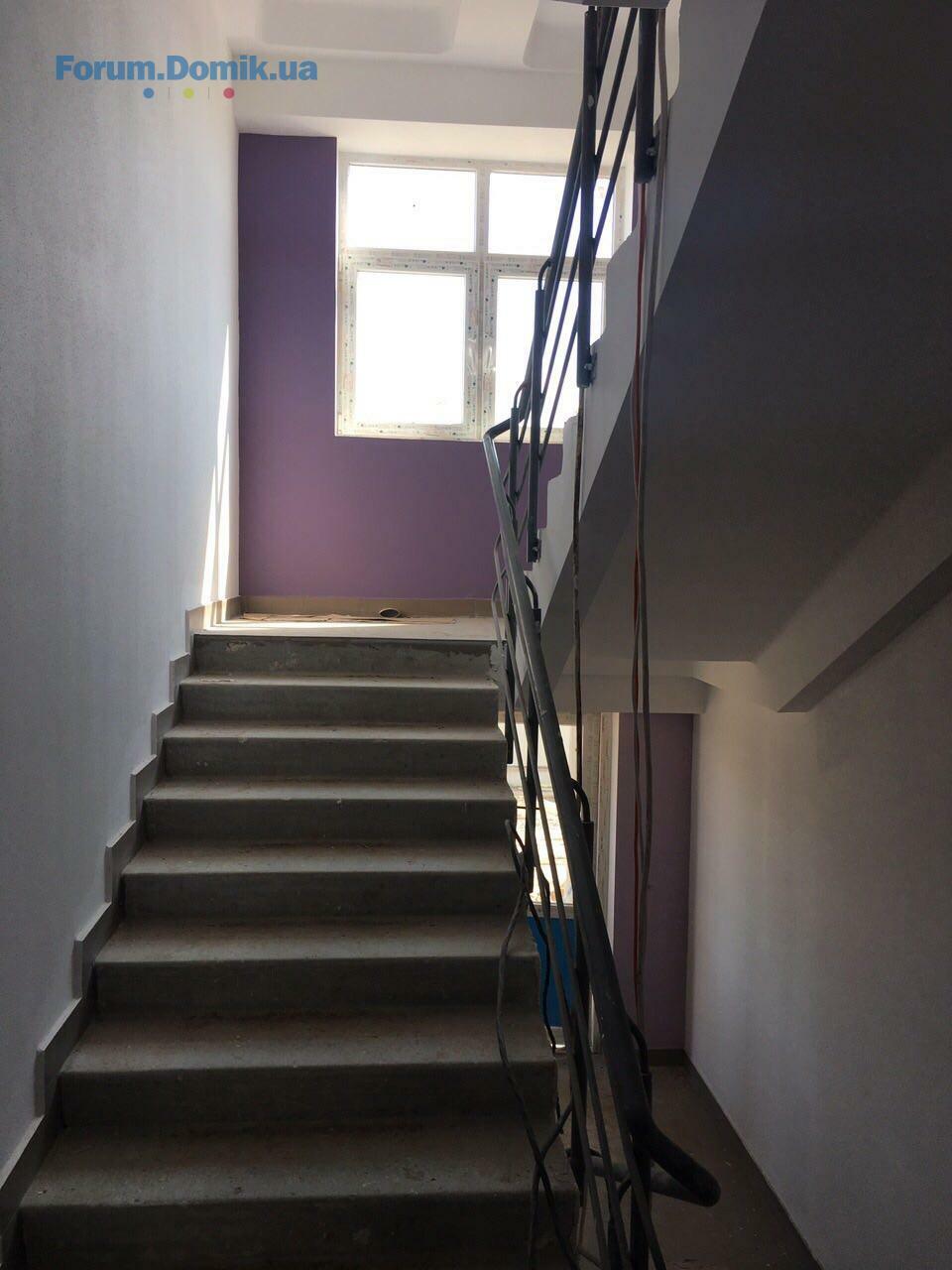

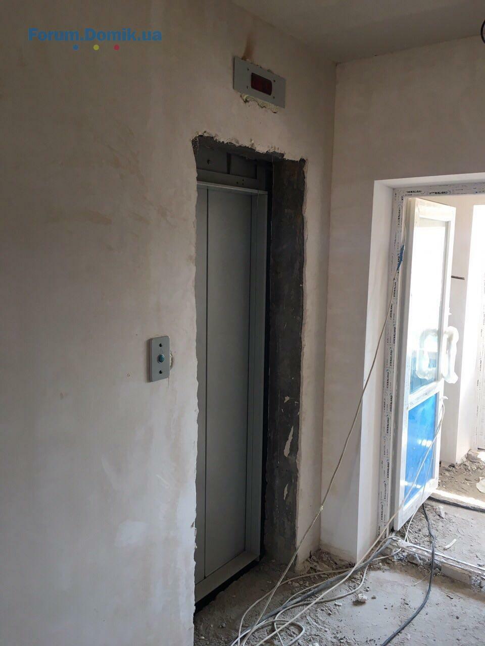

Уважаемые инвесторы!

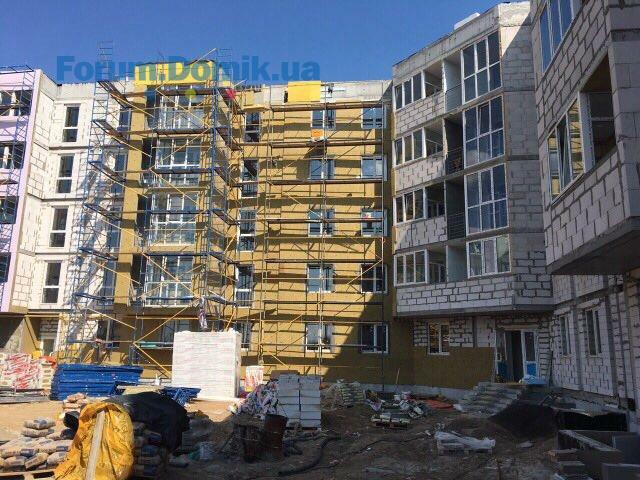

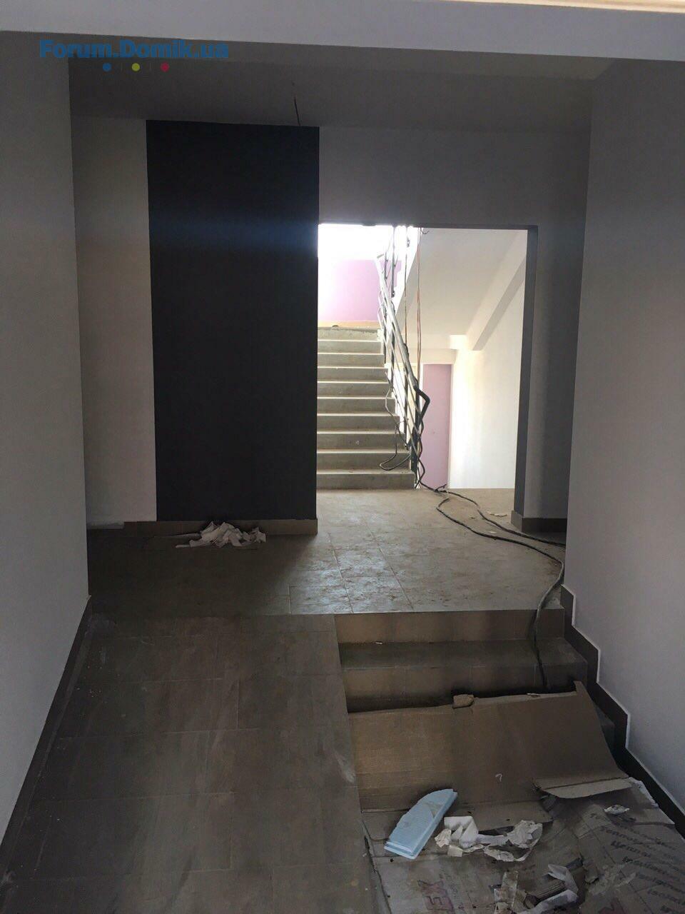

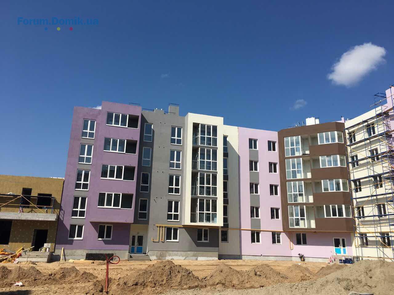

Предоставляем фотоотчет от 04.03.17 со строительной площадке 2-й очереди Жилого Массива "Нова Буча"
1-я секция – готовность 99%
- Монолитные работы выполнены на 100%
- Выполнена кладка на 100%
- Стяжка полов – 100%
- Выполнена гидроизоляция полов и наружных стен подвала
- Фасадные работы – 100%
- Оштукатуривание мест общего пользования - 100%
- Сделана кровля – 100%
- Остекление секции – 100%
- Установлены двери – 100%
- Уложена плитка в МОП – 100%
- Смонтирован лифт
- Выполнены разводка Интернет и IP телефонии
- Подведены все коммуникации: отопление, вода, свет, канализация
2-я секция – готовность 90%:
- Монолитные работы выполнены на 100%;
- Остекление – 100%
- Выполнены работы по устройству кровли
- Смонтирован лифт
- Установлены счетчики – 100%
- Выполнено нанесение на стены декоративной штукатурки в МОП – 100%
- Заканчиваются работы по укладке плитки в МОП
- Установлены котлы – 100%
- Выполнена кровля – 100%
- Производятся интерьерные работы в МОП
- Выполнена вся инженерия (газофикация, электроснабжение, канализация, водоснабжение) – 100%
- Производятся фасадные работы
3-я секция:
- Выполнено остекление на 100%
- Выполнены работы по оштукатуриванию МОП на 100%
- Выполнены работы по декоративной покраске стен в МОП – 100%
- Выполнены работы по укладке плитки в МОП – 100%
- Выполнена гидроизоляция полов и наружных стен подвала – 100%
- Установлен лифт
- Кровля – 100%
4-я секция:
- Производится стяжка пола;
- Устройство кровли – 100%
- Ведутся работы по оштукатуриванию стен в МОВ и устройству полов
- Инженерные сети: канализация, водоснабжение, электроснабжение – 100%
- Устанавливаются двери для квартир
- Установлен лифт
- Выполнена гидроизоляция в с/у в квартирах
- Выполнены работы по монтажу дымоходов отопления и монтаж труб газоснабжения внутриквартирных и наружных
- Утепление цоколя подвалов ЕППС – 80 мм. -100%
- Ведутся работы по устройству фасада
5-я секция:
- Выполнена кладка стен – 100%
- Выполнена стяжка полов – 100%
- Установлен лифт
- Выполнены работы по оштукатуриванию стен в МОП – 100%
- Нанесение декоративной штукатурки в МОП – 100%
- Работы по укладке плитки в МОП – 100%
- Произведено утепление кровли и розуклонка керамзитобетоном
- Электрификация секции – 100%
- Работы по системе канализации, водоснабжении – 100%
- Выполнена гидроизоляция в с/у в квартирах – 100%
- Работы по монтажу дымоходов отопления и монтаж труб газоснабжения внутриквартирных и наружных – 100%
- Утепление цоколя подвалов ЕППС – 80 мм. – 100%
6-я секция:
- Выполнены монолитные работы на 100%
- Выполнена гидроизоляция полов и наружных стен подвала на 100%
- Выполнены кладочные работы на 100%
- Выполнено остекление секции на 100%
- Проводятся работы по электрофикации квартир, МОПов
- Выполнена ливневая канализация на 100%
- Выполняется стяжка полов
- Выполняются работы по оштукатуриванию стен в МОП
- Установлен лифт
- Работы по монтажу инженерных сетей, канализации – 100%.

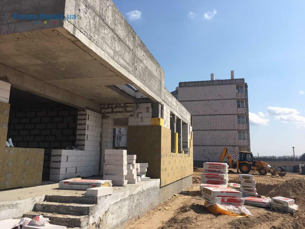

Детское дошкольное учреждение:
- Выполняются работы по устройству стен и перегородок
- Ведутся работы по устройству кровли
- Производится стяжка полов
- Проводятся работы по утеплению стен детского сада
- Ведется остекление

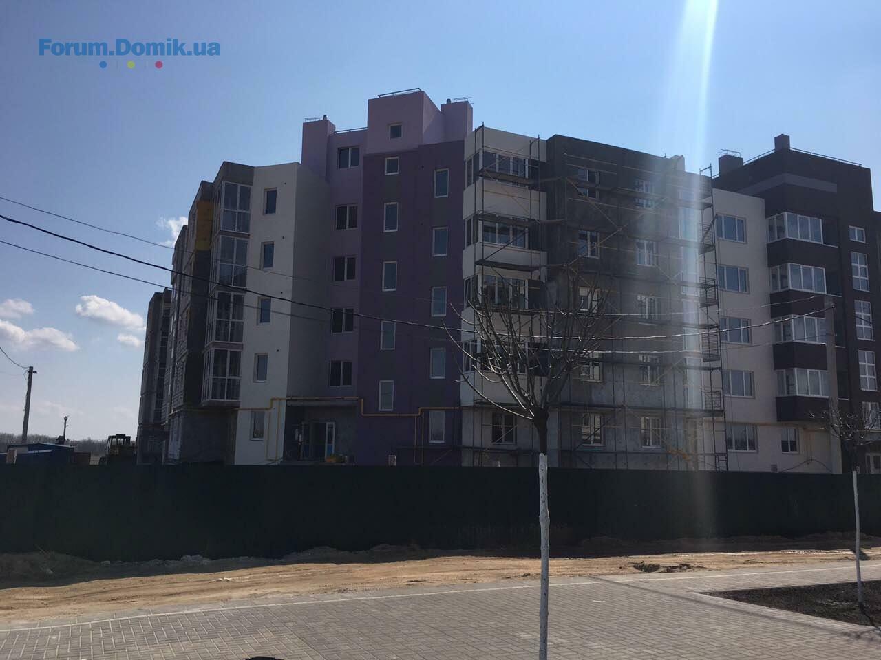

По 2-й очереди строительства проводятся работы по благоустройству, в частности идет установка фонарей освещения. Заведены наружные сети.
