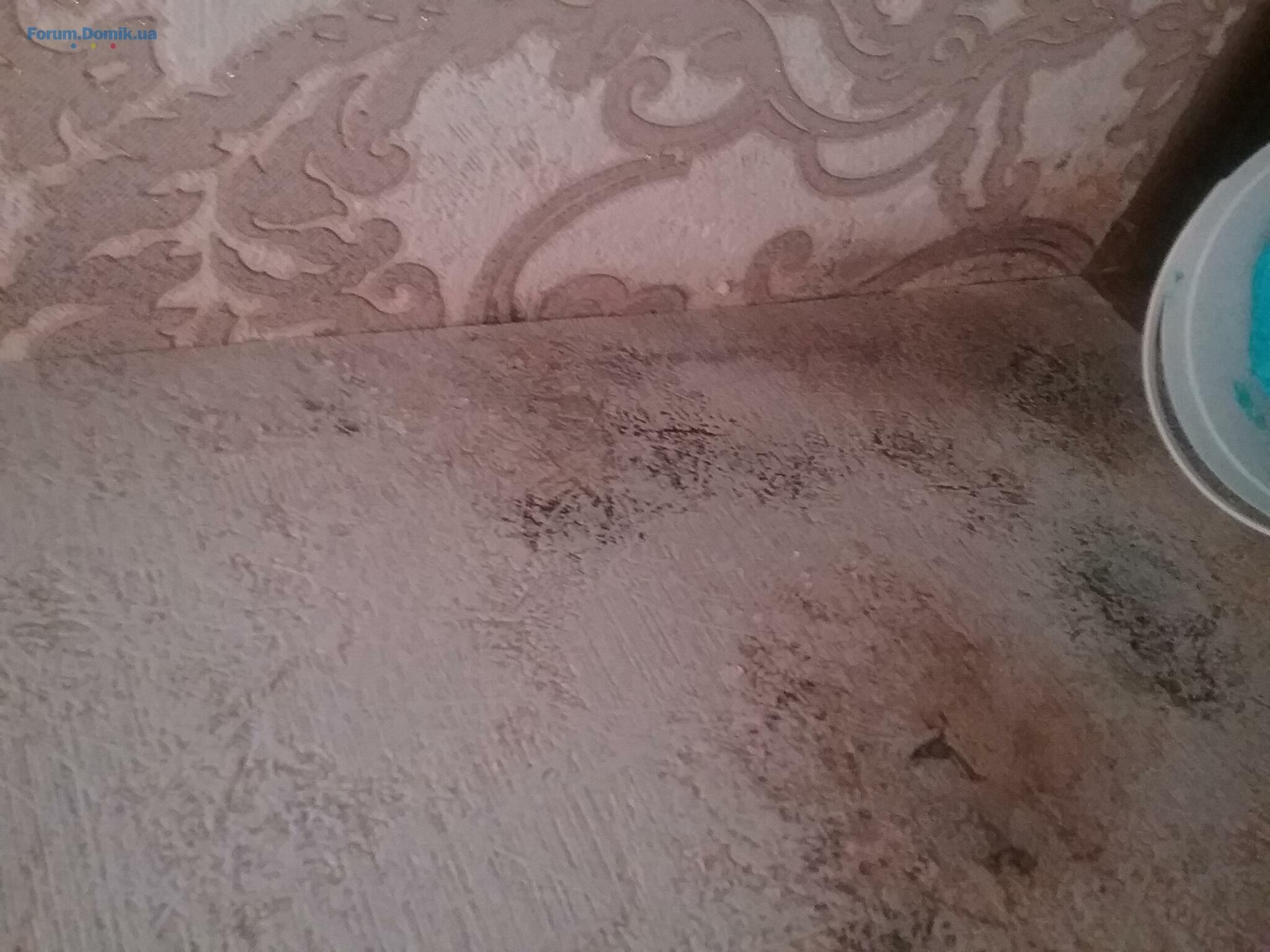

Рабочая группа была.Прошли,посмотрели,зафиксировали и ПРОПАЛИ....А мы продолжаем мокнуть,сыреть, покрываться очередным слоем грибка.Ждут весны,когда все естественным образом высохнет.

Прошло две недели после встречи с застройщиком,на котором нас оповестили,что заказана экспертная комиссия,которая сделает замеры,проведёт исследования,поможет сделать выводы о причинах возникновения сырости,плесени,неправильно работающих вентканалов.Что имеем на сегодняшний день конкретно по нашей квартире-изменений нет,с каждым днем увеличивается уровень влаги,в момент сильных морозов имели промёрзшую насквозь стену,грибок процветает,никто ничего не собирается исправлять.Проанализировав мы пришли к воду-ждут весны,ждут природного высыхания стен,дабы избежать лишних затрат со своей стороны.С наступлением следующего осенне-зимнего сезона мы снова столкнемся с этой -же проблемой,но никаких претензий предъявить уже не сможем,время против нас.Приобретение жилья в этом комплексе,зная о недочётах-на сегодняшний день очень бы задумалась.Скорее НЕТ,чем да!
