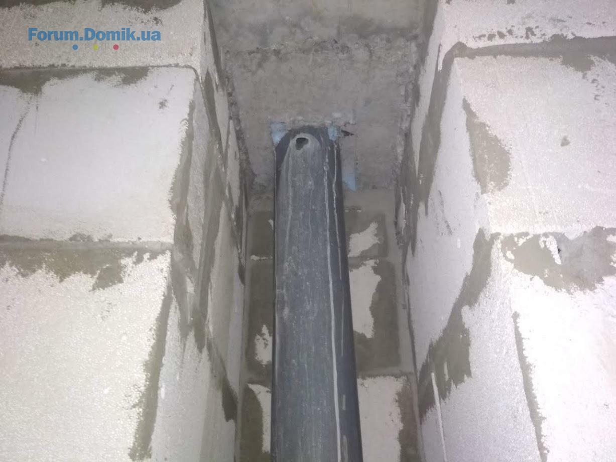

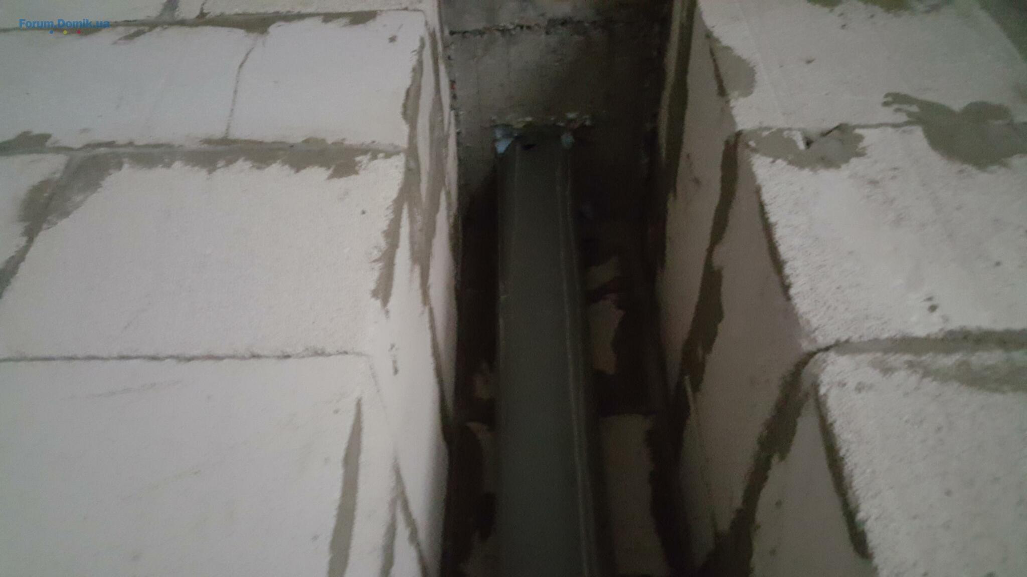

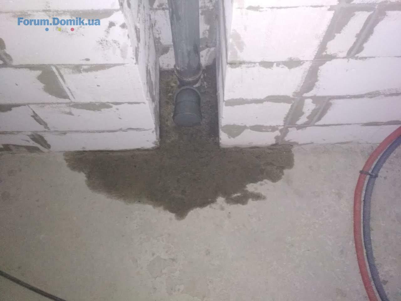

Ремонт еще не начинали, и повезло. Сегодня заметили что канал. труба пробита и наверно еще и забита, так как залили нам туалет.
Ищутся соседи с 212 квартиры 1го дома (16 этаж).

Цитата "DunkanMAC":Ремонт еще не начинали, и повезло. Сегодня заметили что канал. труба пробита и наверно еще и забита, так как залили нам туалет.
А Вы так приняли квартиру или не заметили при приемке.Стояк находится по соседству с нашей стенкой от туалета, поэтому озабочены такими проблемами. Мы уже с ремонтом
Просмотрел фото с дня приема квартиры, заметно отверстие.
При приемке все всё осматривали, но умудрились пропустить тот верхний участок трубы.
С соседкой выше уже связался, у нее уже заканчивается ремонт, уложена плитка.
Пока не знаю как можно заменить ту часть трубы, не затрагивая при этом соседей сверху, так как слишком оно близко к потолку
Кто-то может подсказать, что делать в таком случае?

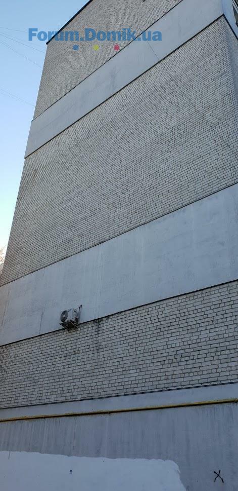

Всем здравствуйте, подскажите пожалуйста никто не делал вентиляцию с выводом наружу дома? В договоре указывается что за изменение фасада штраф 20000 грн.
P.S. Видел в первом доме кондиционер не в корзине.

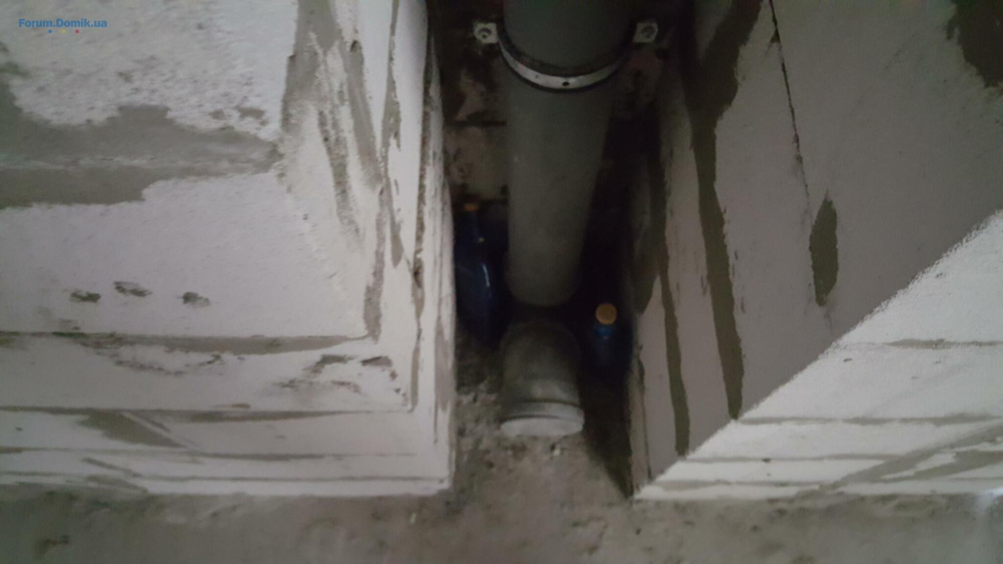

трубу латать и ставить бандаж. У Вас их будет два. Судя по фото, один уже есть.А, вообще, строители в темноте санузлы показывали, так что может они должны решить этот вопрос.
освободить трубу до верхнего раструба , трубу заменить на новую ,у себя поставить муфту -это если сами .А вообще обратиться к застройщику с просьбой о решении данной проблемы т.к. отверстие произошло скорее всего после демонтажа опалубки после бетонирования канализационного стояка
никаких латок и бандажей

Цитата "Rockit":Всем здравствуйте, подскажите пожалуйста никто не делал вентиляцию с выводом наружу дома? В договоре указывается что за изменение фасада штраф 20000 грн.
Мне за вывод решеток вентиляции впаяли этот штраф. Идите со своим проектом и согласовывайте с застройщиком, может обойдетесь меньшей кровью.

Уважаемые будущие соседи, не нужно смотреть, что кто то вот сделал так и я тогда сделаю, не уродуйте фасады наших домов, очень надеюсь на здравый смысл людей, хоть его и мало😥
Цитата "DidPanas":Всем здравствуйте, подскажите пожалуйста никто не делал вентиляцию с выводом наружу дома? В договоре указывается что за изменение фасада штраф 20000 грн.
P.S. Видел в первом доме кондиционер не в корзине"

Тут честно говоря даже если не рассуждать про эстетику, комиссия которая придет принимать дом на баланс города, может сказать идите вы в опу со своим самостроем отклоненным от проекта, принимать не будем. И можно и без документов остаться. По этому как писали выше, лучше головой думать что выносить, что нет, и что можно делать и что нельзя.

Я прожил в новом комплексе "Парковые озера" и насмотрелся на умников пробивающих дыры для вытяжек, кондиционеров и при этом нарушивших не только эстетику(фиг с ней уж), но и, самое важное, теплоизоляцию всего дома, так как дырки под трубы после монтажа часто не загерметизировали🤕.По этому, прежде чем продырявить и повесить что то для себя,подумайте о последствиях в последчтвии!
Можно поставить компенсатор.
