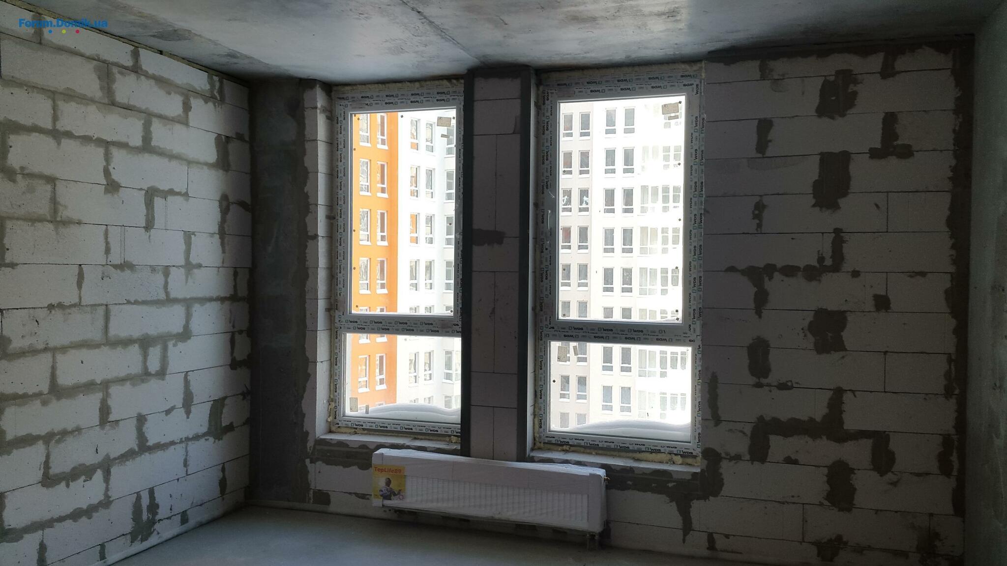

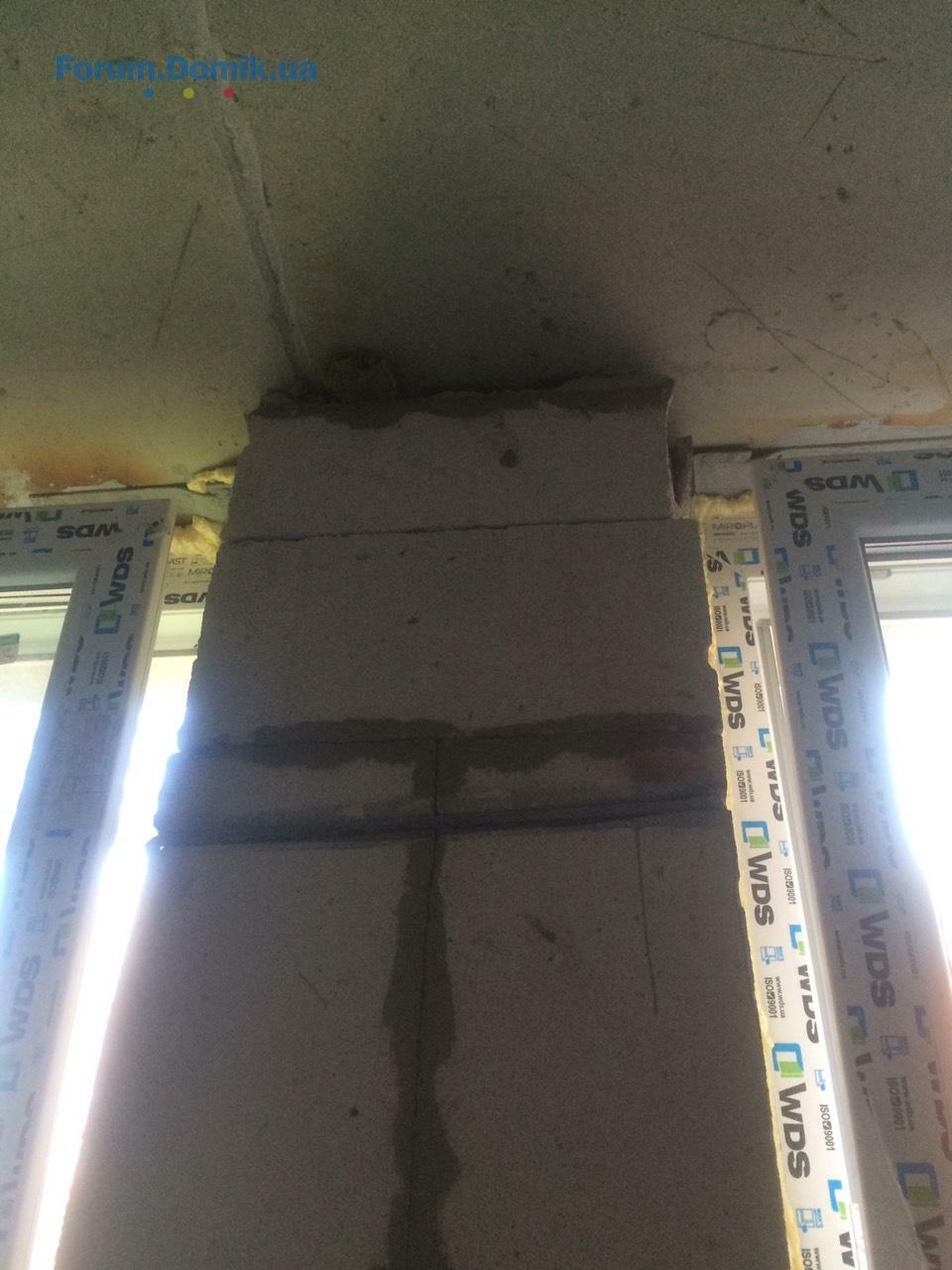

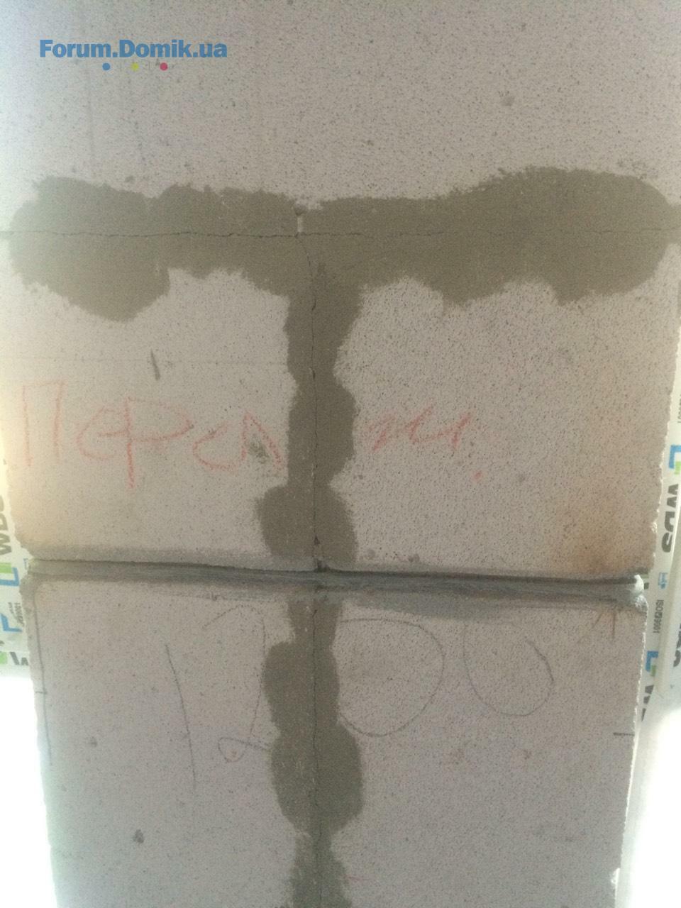

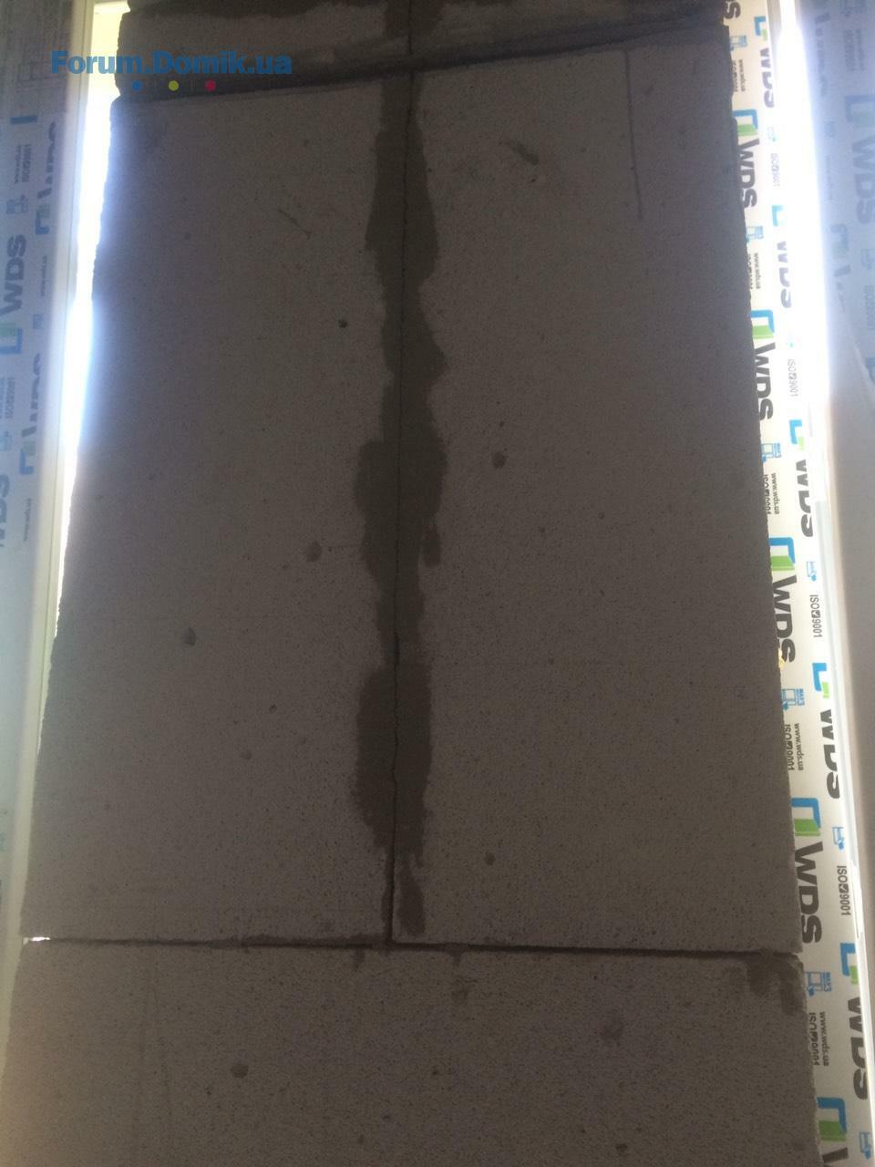

Соседи, предупреждаю, а заодно и прошу совета. Блоки между окнами все пошли трещинами за месяц (при принятии квартиры их не было) пользования окнами. Такое ощущение, что не выдерживают вибрации при частом открытии и закрытии тяжелых окон. Еще одно ощущение, что никакая проклейка и сетка не выдержит, и громадные трещины появятся сразу же после ремонта. Кто-то столкнулся уже с этой проблемой? Как решаете? Секция Д.

Цитата "sl_ivka":Соседи, предупреждаю, а заодно и прошу совета. Блоки между окнами все пошли трещинами за месяц (при принятии квартиры их не было) пользования окнами. Такое ощущение, что не выдерживают вибрации при частом открытии и закрытии тяжелых окон. Еще одно ощущение, что никакая проклейка и сетка не выдержит, и громадные трещины появятся сразу же после ремонта. Кто-то столкнулся уже с этой проблемой? Как решаете? Секция Д.
Это ужасное решение от проектировщиков, такие хлипкие отдельно стоящие пилоны особенно из пенобетона обязательно нужно брать в обоймы из черного металла. Может в проекте такие обоймы предусмотрены, и тут забыли их смонтировать. Нужно Вам задать вопрос застройщику и посмотреть проект.Я бы начал с этого. Если честно, на большой высоте, при плохо проложенном клеевом растворе и при нормальной эксплуатации он вообще может выпасть (но это конечно крайности).
А где обвязка этих колон металлическим каркасом из 50 уголка,и окна от застройщика у нас другого производителя?
