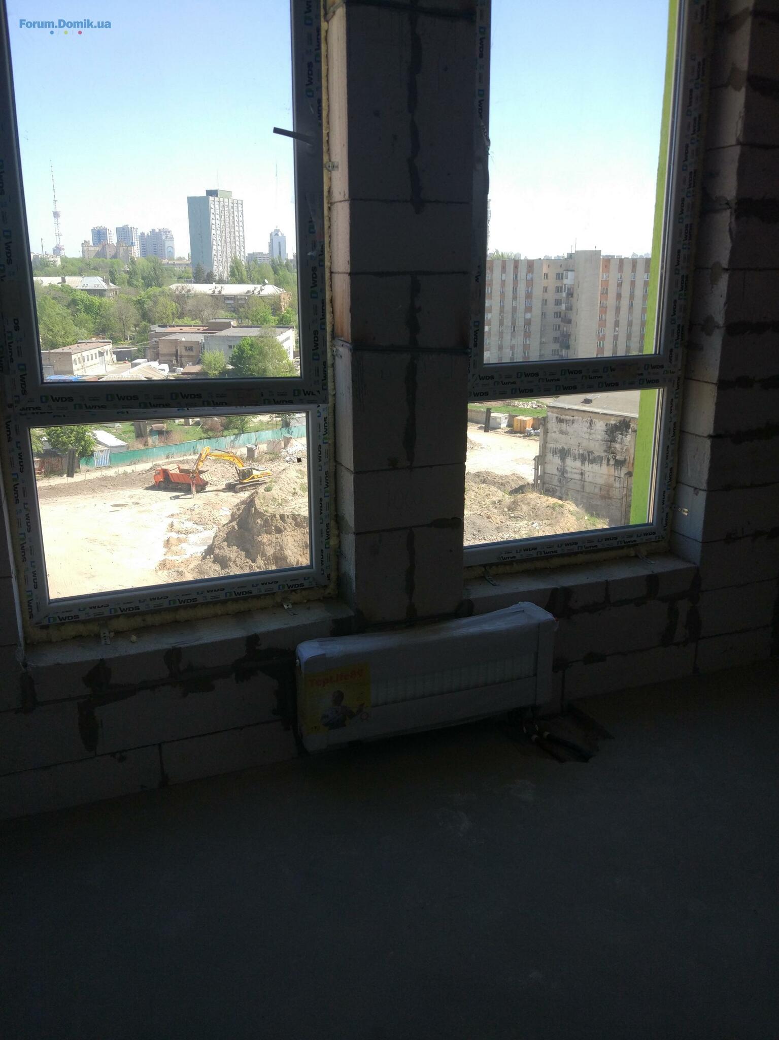

Цитата "sl_ivka":Блоки между окнами все пошли трещинами за месяц (при принятии квартиры их не было) пользования окнами. Такое ощущение, что не выдерживают вибрации при частом открытии и закрытии тяжелых окон.
Эта "стеночка" между окнами должна же быть укреплена уголками (выше есть фото батареи, там это видно). А на ваших фото этих уголков не видно.
Строители не установили, или вы сами их демонтировали?
sl_ivka
s
46
16 ноября 2016
08 авг 2018 09:05
Обалдеть, не было у меня металлической обвязки (
Геннадий74
Г
44
05 февраля 2018
08 авг 2018 09:38
Цитата "sl_ivka":Обалдеть, не было у меня металлической обвязки (
Если обвязки нет только внутри квартиры то пол беды.а если нет снаружи то очень скоро вата отлетит и ваши газоблоки вывалятся наружу

У нас тоже нет обрамляющих уголков.
На наш вопрос при приемке - Александр ответил что было принято решение заменить на пруток 8 или 10 мм и им обернули колонну в нескольких местах (на фото видно)
На каком-то этапе строительства 2 дома были поползновения не ставить уголки, но мы тут на форуме подняли кипешь. Вроде в первых двух домах уголки стоять везде (Фото сентября 2017)

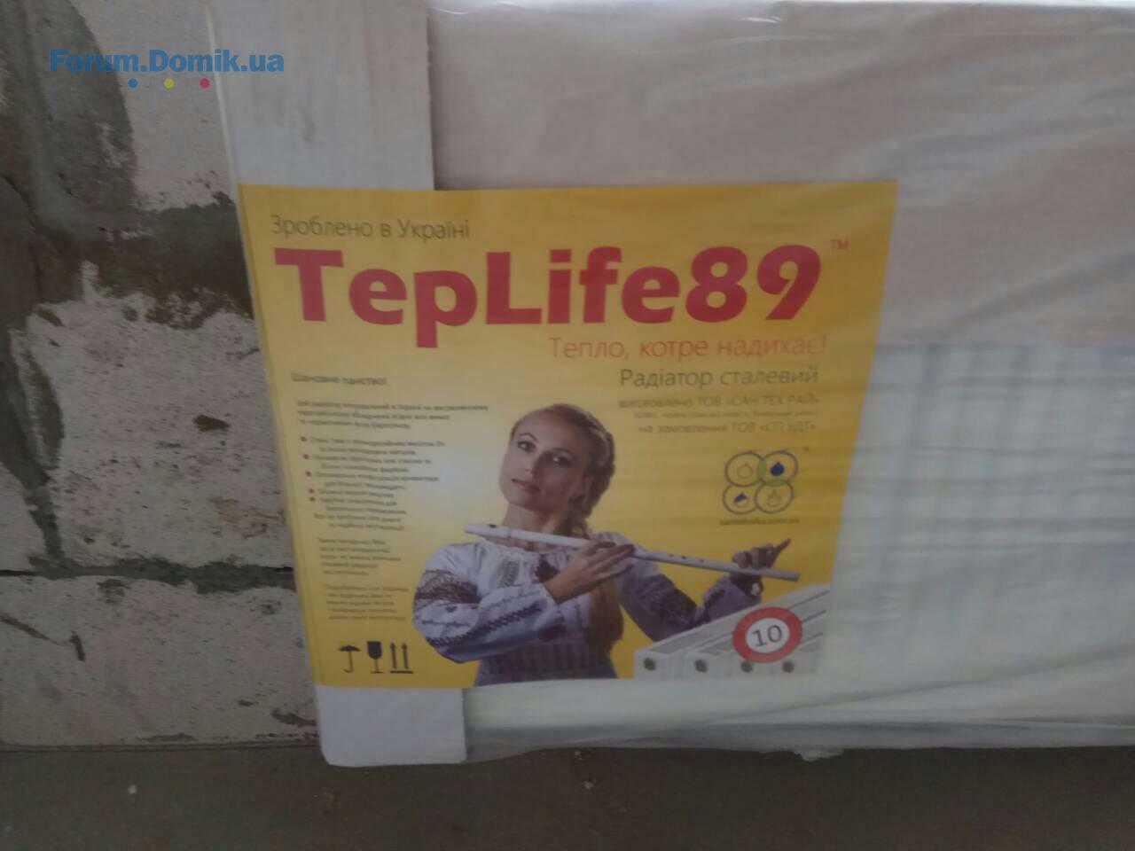

Цитата "sl_ivka":Соседи, никто не подскажет характеристики наших радиаторов, может хоть марку и серию?
вот фотка нашего

Так они должны быть в обоймах с двух сторон по проекту. А на фото их почему - то нет. Думаю стоит обратиться к прорабу или ЖЭК - типа по гарантии должны поправить, если конечно сами не срезали при ремонте.Цитата "Aleksandr Vlasik":
Это ужасное решение от проектировщиков, такие хлипкие отдельно стоящие пилоны особенно из пенобетона обязательно нужно брать в обоймы из черного металла. Может в проекте такие обоймы предусмотрены, и тут забыли их смонтировать. Нужно Вам задать вопрос застройщику и посмотреть проект.Я бы начал с этого. Если честно, на большой высоте, при плохо проложенном клеевом растворе и при нормальной эксплуатации он вообще может выпасть (но это конечно крайности).
интересно что дает такая обвязка, если внутри колонны нет арматуры и нет привязки к полу/потолку... как-бы не пришлось на этапе ремонта уголки добавлять...

Цитата "briman":Так они должны быть в обоймах с двух сторон по проекту. А на фото их почему - то нет. Думаю стоит обратиться к прорабу или ЖЭК - типа по гарантии должны поправить, если конечно сами не срезали при ремонте.
Слова прораба: в проект внесли изменения, строили по измененному проекту, уголки крепились только снаружи, в внутри - ничего, если выпадет окно - тогда и будет гарантийный случай. Прекрасно, да?
а если трескаются стены (особенно после штукатурки) это гарантийный случай? надо было спросить у прораба и что будет если окно выпадет на ружу, например на машину (не дай бог на человека), они будут нести ответственность и компенсировать ущерб?
если спустя месяц идут трещины по всем швам, то еще месяц-два они могут выпасть. им можно и помочь выпасть и тем самым сделать страховой случай
