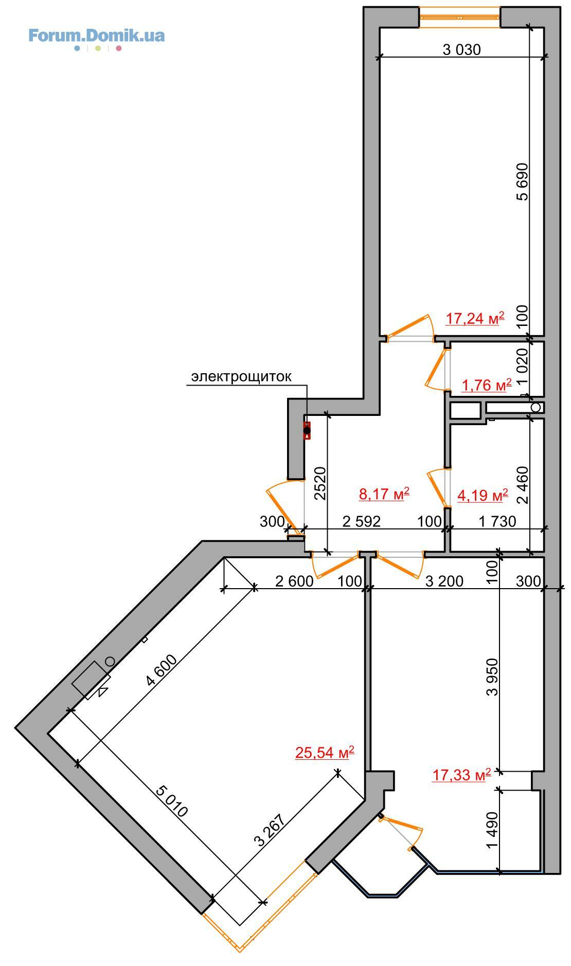

Цитата "oleg-ds11":Касательно межкомнатных перегородок. Как писали ранее они будут из 80мм пазогребневых плит от компании KNAUF. Все наверное подумали что толщина межкомнатных стен так-же будет 80мм. Но я все же надеюсь что эти плиты будут уложены в два слоя, т.е. толщина стены будет 160 мм. Такое заключение сделал в процессе отрисовки модели в SketchUp. Если пропорции которые приведены в файле с размерами квартир соответсвуют действительности, то так и есть.
Или другой вариант. Что по проекту плиты должны быть в два слоя, а по факту сделают один. Для застройщика двойная выгода:
1. Меньшие затраты на материалы.
2. Всем насчитают больше площади после обмера.
Грамотный ход). Скорей всего так и будет.

Живу в новом доме в Буче, перегородки 8 см. Плохого в этом ничего не вижу, звукоизоляция нормальная, 16никто не делает. Хватит наводить страху на соседей)

Да, я видел, файл выслал на почту архикадовский (Archicad 18, в более низкой версии не откроет). В Чертежах перегородки 100мм, но так получится если хорошенько заштукатурить их). Конечно по факту надо будет все перемерять.

Цитата "Chebyr":Живу в новом доме в Буче, перегородки 8 см. Плохого в этом ничего не вижу, звукоизоляция нормальная, 16никто не делает. Хватит наводить страху на соседей)
Я по этому поводу не сильно переживаю. Просто возник вопрос в процессе моделирования. Не совсем понятно сколько закладывать под перегородки. Пока буду делать 80 мм.
У меня двушка 77 кв.м, это та, что через стену от Вашей в другой секции. Только дом №3.
Еще вопрос, на таких стенах нормально держаться внутренние блоки кондиционеров?
Глубина штробы под трассу кондиционера будет минимум 40 мм, а то и все 60 мм. Как для стены в 80 мм достаточно много.
