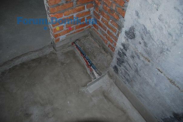

Подскажите пожалуйста, трубы ввода холодной и горячей воды под пайку или под какое то другое соединение?

Цитата "Gips":Подскажите пожалуйста, трубы ввода холодной и горячей воды под пайку или под какое то другое соединение?
Система Push фирмы Rehau!
Tip Top
TT
81
19 августа 2016
03 окт 2016 21:38
Под обжимной инструмент рехау. Нужно установить углы и краны с обжимным фитингом (краны, муфты). Поосле можно перейти на полипропилен, или другие трубы под пайку. Рехау конечно неплохая система, но затратная. Отдаю предпочтение полипропиленовым и стекловолоконным трубам, они дешевле и как по мне надёжней. Обжимной фитинг рехау часто даёт течь (судя по роликам в ютуб о испытаниях у нас ) - что в пайке бывает крайне редко. Да и сантехника нормального на рехау крайне сложно найти.
Спасибо за информацию. Посмотрел видео, и как то страшно такое соединение прятать под стяжку...

А трубы под пайку вы сильно напрячите под стяжку :-))))))

Не рекомендую ни пластик ни рехау прятать под стяжку. Есть другие решения в виде каналов под трубы. Или собрать сантехблок на входе где данное соединение будет поверх пола под умывальником например.. Максим кстати подсказать может как правильно перейти с рехау на полипропилен, и что прятать а что нет.
