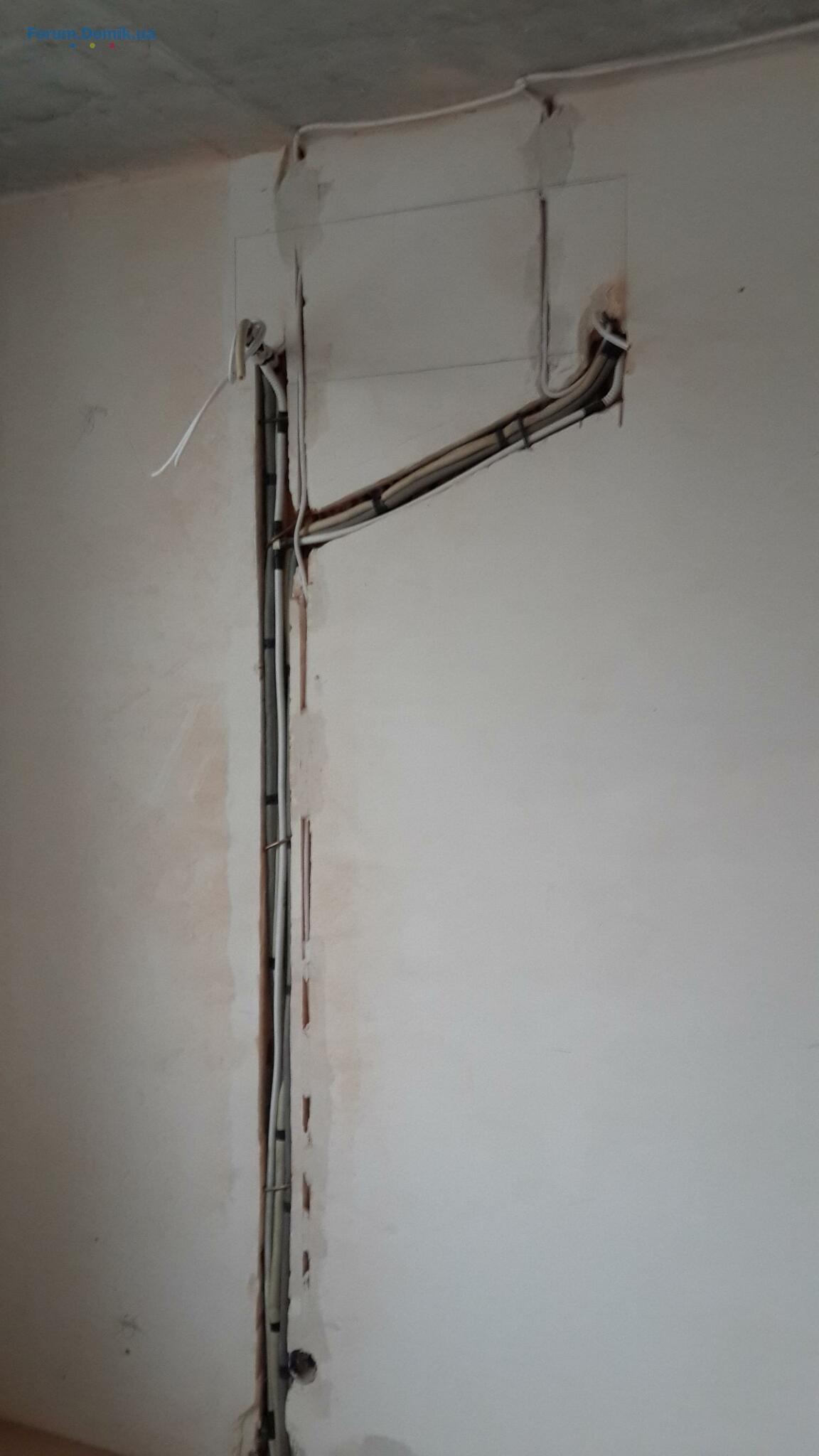

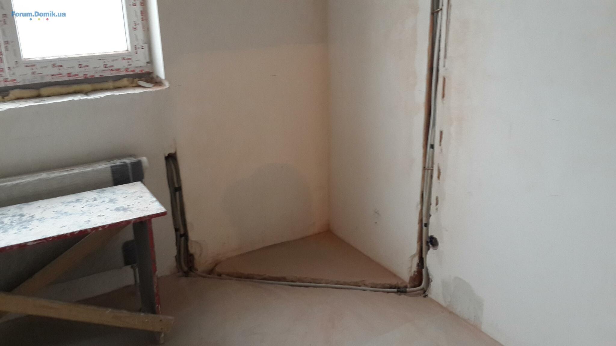

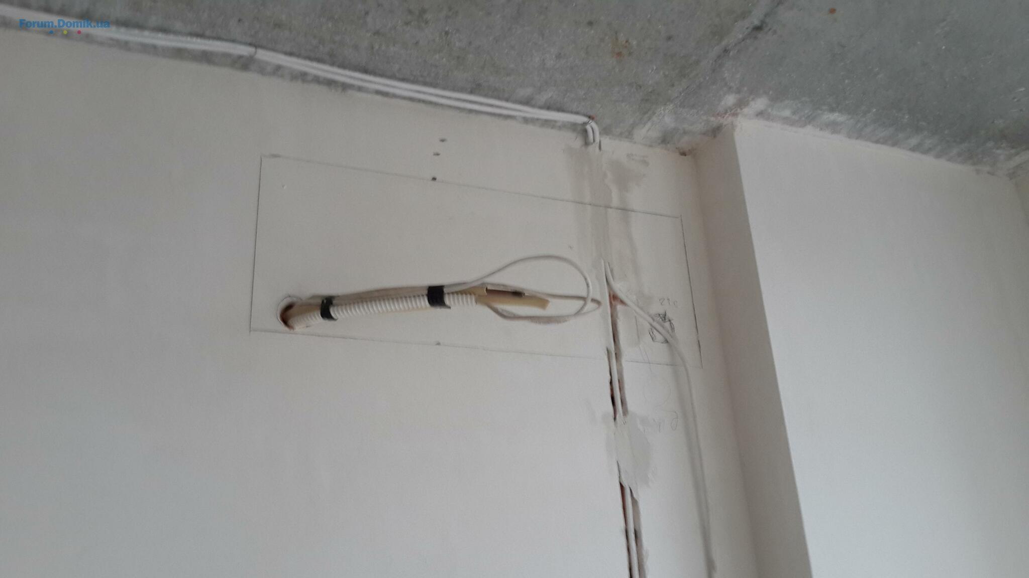

Нам проложили магистраль для кондиционеров.
Установка одного кондиционера обходится в 1200 грн. Сюда входит 200 грн за подключение наружного и внутреннего блока (на данном этапе не оплачивается, так как нечего и некуда вешать), и 1000 грн - прокладка магистрали до 5 метров (включена стоимость материалов и работа). Перерасход по материалам и штроблению оплачивается дополнительно из расчета 10 долларов за метр.
Немного подробностей (более интересные владельцам 66,52).
Внешний блок(и) согласно плану можно повесить только под окном маленькой комнаты. Справа под окном зашли в квартиру, проштробили до пола, далее по диагонали подошли к стене, смежной для двух комнат.
С трубами отопления в полу не встретились, ибо взяли схему и она пока соответствует действительности. В том месте, где заканчивается монолитная колонна, проложена вертикальная штроба от пола до места крепления внутреннего блока.
Там же идет небольшое ответвление и сквозное отверстие в другую комнату, где сделаны выводы под второй кондиционер.
У нас получился перерасход материалов в 3,5 метра, за которые пришлось доплатить не то 450, не то 500 грн. Хотя первоначальная оценка была - в норму 5 метров вложимся. Но тут я еще могу согласиться - за окном торчит приличный кусок для дальнего блока.
С оплатой дополнительных метров штробы не согласна до сих пор. Обе магистрали уложены в одну широкую штробу (за исключением ответвления для второго внутреннего блока), но выходит что считалась она за две. Откуда взялся перерасход по штробе (3 метра) - мне не понятно. Мой глазомер может меня подводить, но я не вижу штробы в 8 метров (а тем более 13-ти, если в установку каждого кондиционера включено 5 метров).
Я пишу об этом не для того, что бы пожаловаться. Возможно мои претензии и не обоснованы, и рулетка рассудит. Скорее чтобы предупредить, что следует оговорить заранее и на что обратить внимание.
К качеству выполненной работы претензий не имею. Все выглядит аккуратно, за собой убрали.
Итого магистраль для двух кондеров обошлась в 2950 грн. По времени - 4-5 часов работы.

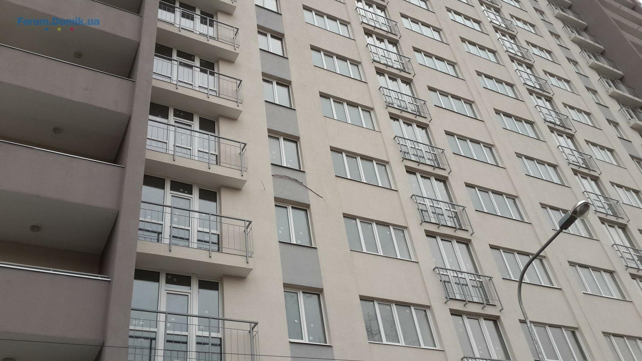

Подскажите пожалуйста, а каким образом по такой штробе будет уходить конденсат - вниз, под полом а потом вверх? Не совсем понятно... Хотя спасибо за инфу
SunLine
201
13 августа 2013
18 ноя 2014 17:56
Цитата "Galateya":Подскажите пожалуйста, а каким образом по такой штробе будет уходить конденсат - вниз, под полом а потом вверх? Не совсем понятно... Хотя спасибо за инфу
Если внимательно посмотреть на четвертое изображение (вид с улицы) - видно, что трубочка для отвода конденсата расположена ниже и левее выводов под наружный блок. Она не поднимается наверх от уровня пола, а сразу уходит на улицу.

Дождался,спасибо за подробное описание процесса.
