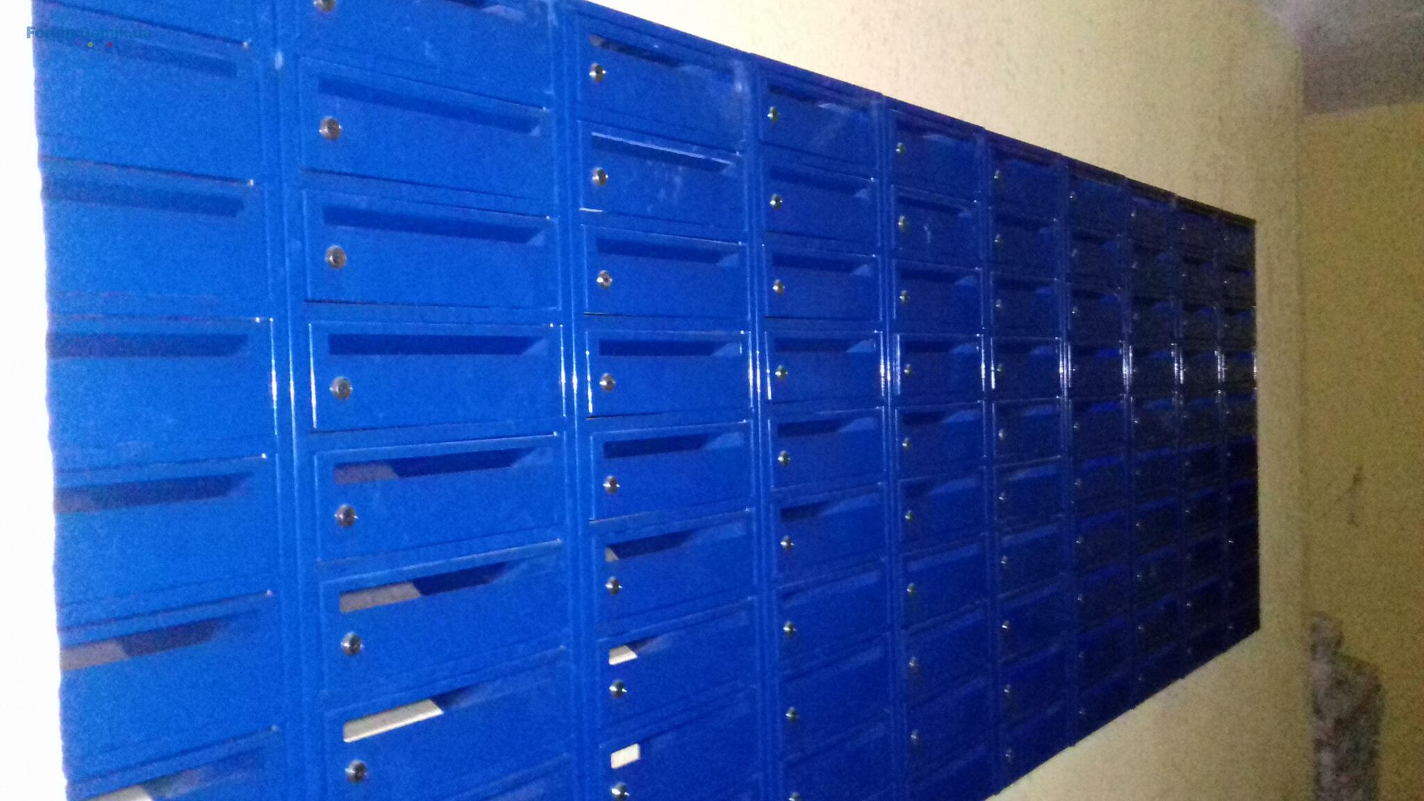

4 дом,запасной выход.Вот где они прячуться))
