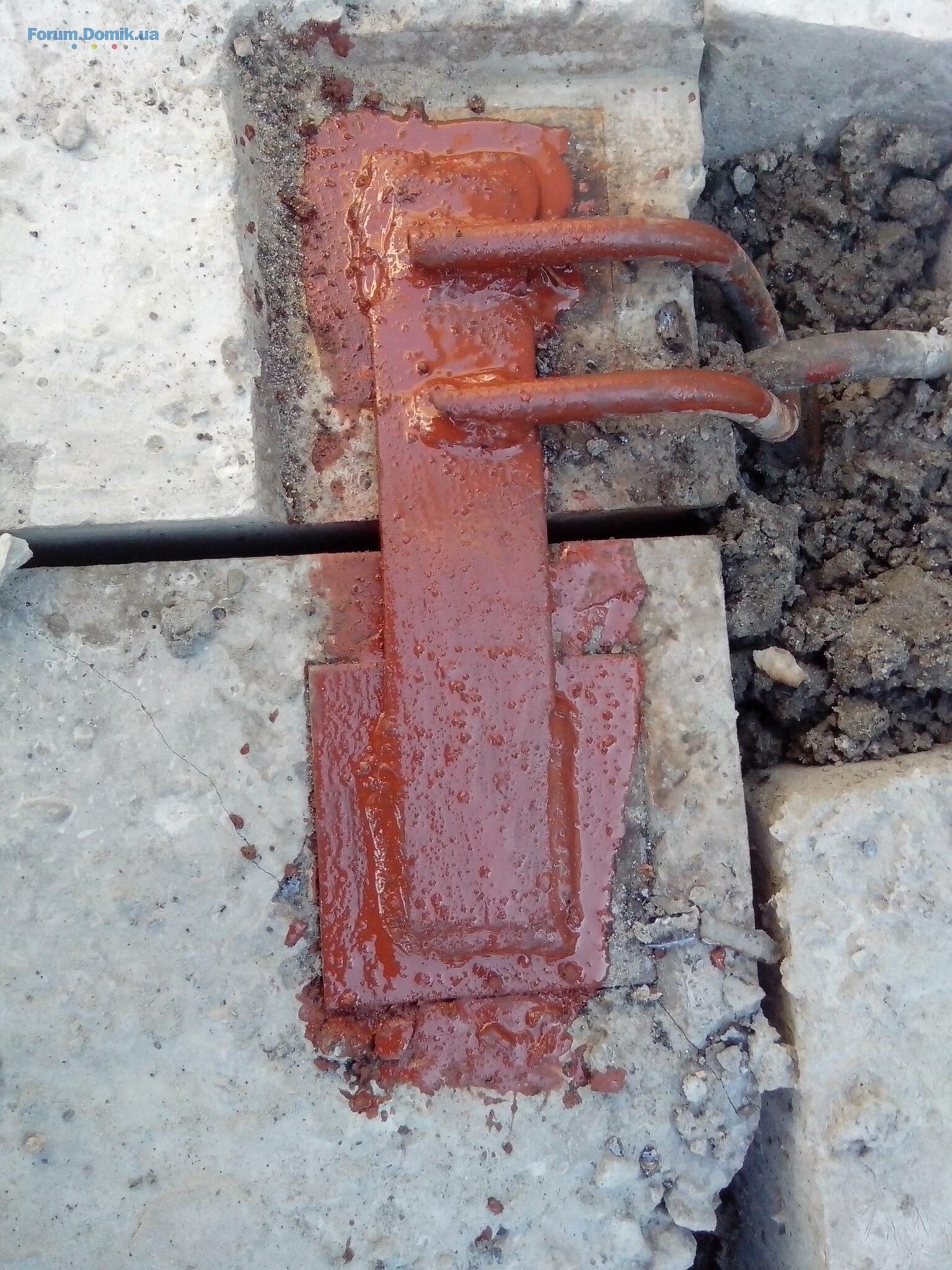

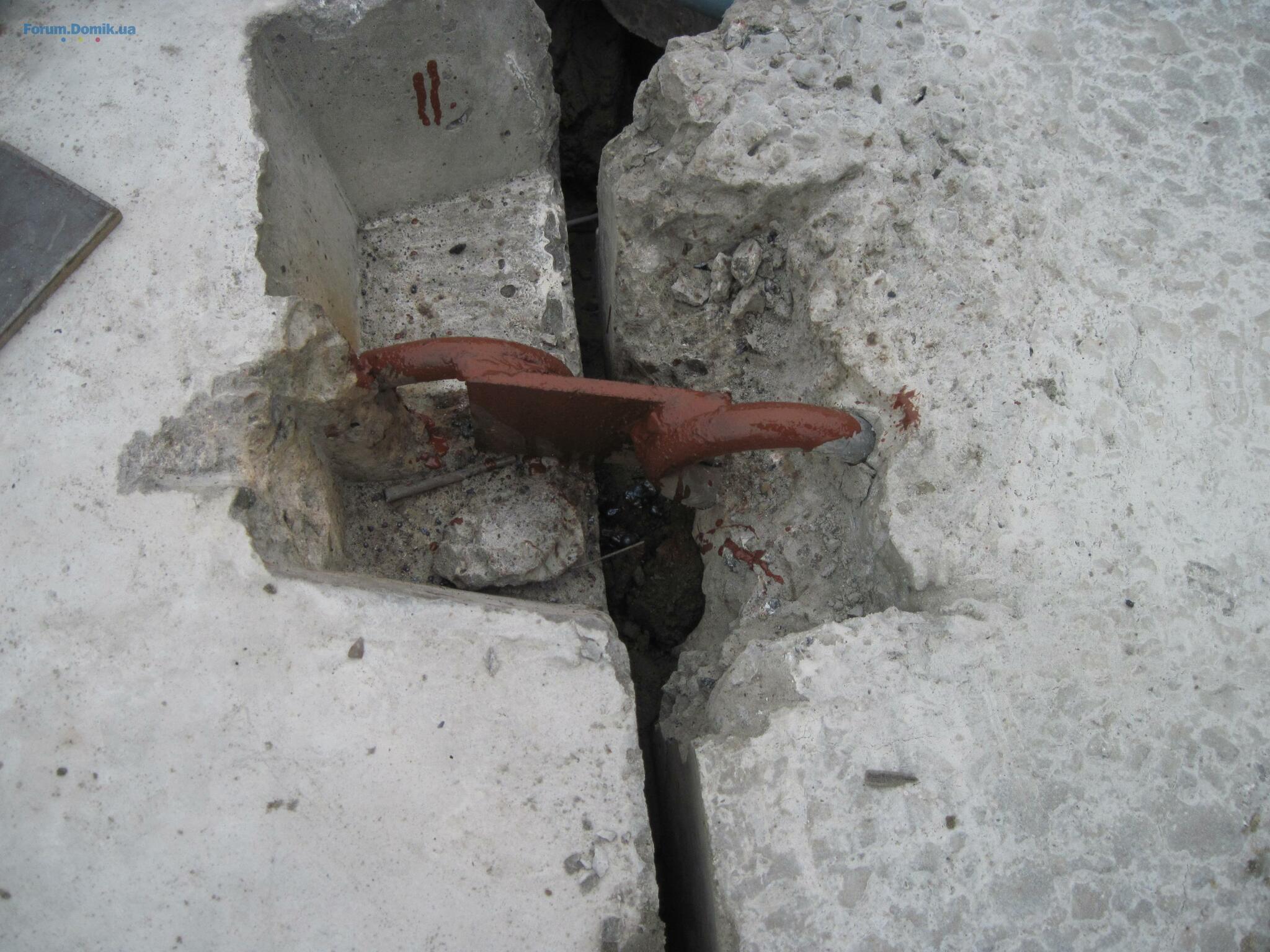

Цитата "el-di":Vlad127, до речі, так. І ще питання про те, як все-таки з*єднують панелі? В Амурському сказали, що вони складаються, як конструктор - одна в одну заходять, а в Геосі сказали, що вони приварюються одна до одної. Lemonade-admin, Ви дасте нам ДОСТОВІРНУ інформацію?
Стыковка стеновых панелей и плит перекрытия выполняется с помощью сварки между собой накладных и закладных деталей. Все несущие элементы монтируются на цементно-песчаный раствор.
el-di
126
26 декабря 2014
14 янв 2015 17:50
Дякую за відповідь і особливо за фото :)
