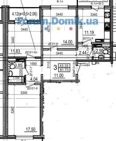

Спасибо за ответ,
впринципе уже понимаю ответ, но всеже спрошу...
1) Можно ли переместить кухню в комнату 11.83 (которая с лоджией)
2) Можно ли убрать(расширить проем) в комнату 14м, таким образом соединим с прихожей
3)...остальное помоему точно нельзя))

ну не такие планировки и ужасные, но все ж есть пару вопросов...
1) Можнно ли убирать оконные балконные блоки и совмещать квартиру с лоджией(балконом). Такое мне кажется многие даже узаконивать подобное не собираются.
2) Можно ли убрать(расширить) входной проем из коридора в комнату смежную с кухней (та которая 14м)
3) Можно ли поменять местами(перенести) кухню и комнату с лоджией
на большее у меня фантазии не хватает)

Цитата "Andr_":1) Можно ли переместить кухню в комнату 11.83 (которая с лоджией)
1) Согласно строительным нормам, нельзя располагать мокрые помещения над сухими.
2) Стена несущая. Расширить проем можно, но долго и дорого (проект, согласование, работы). Если делать неофициально, то выйдет еще дороже и что самое главное - опасно для жизни и здоровья.
1) Если просто застеклите балкон и демонтируете балконный блок - то нормально. А вот если начнете курочить панель - это уже нужно согласовывать. Даже порожек под дверью на балкон - это конструктивная часть.
Некоторые люди, конечно, забивают на все и выносят стены, как им хочется. Но это незаконно и опасно для жизни. Видели, как целые подъезды в домах складываются?..
3) Согласно строительным нормам, нельзя располагать мокрые помещения над сухими.

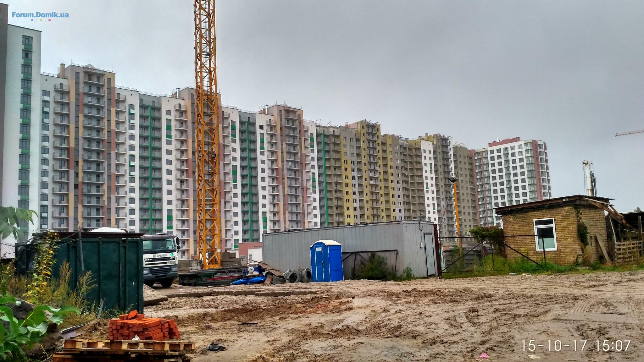

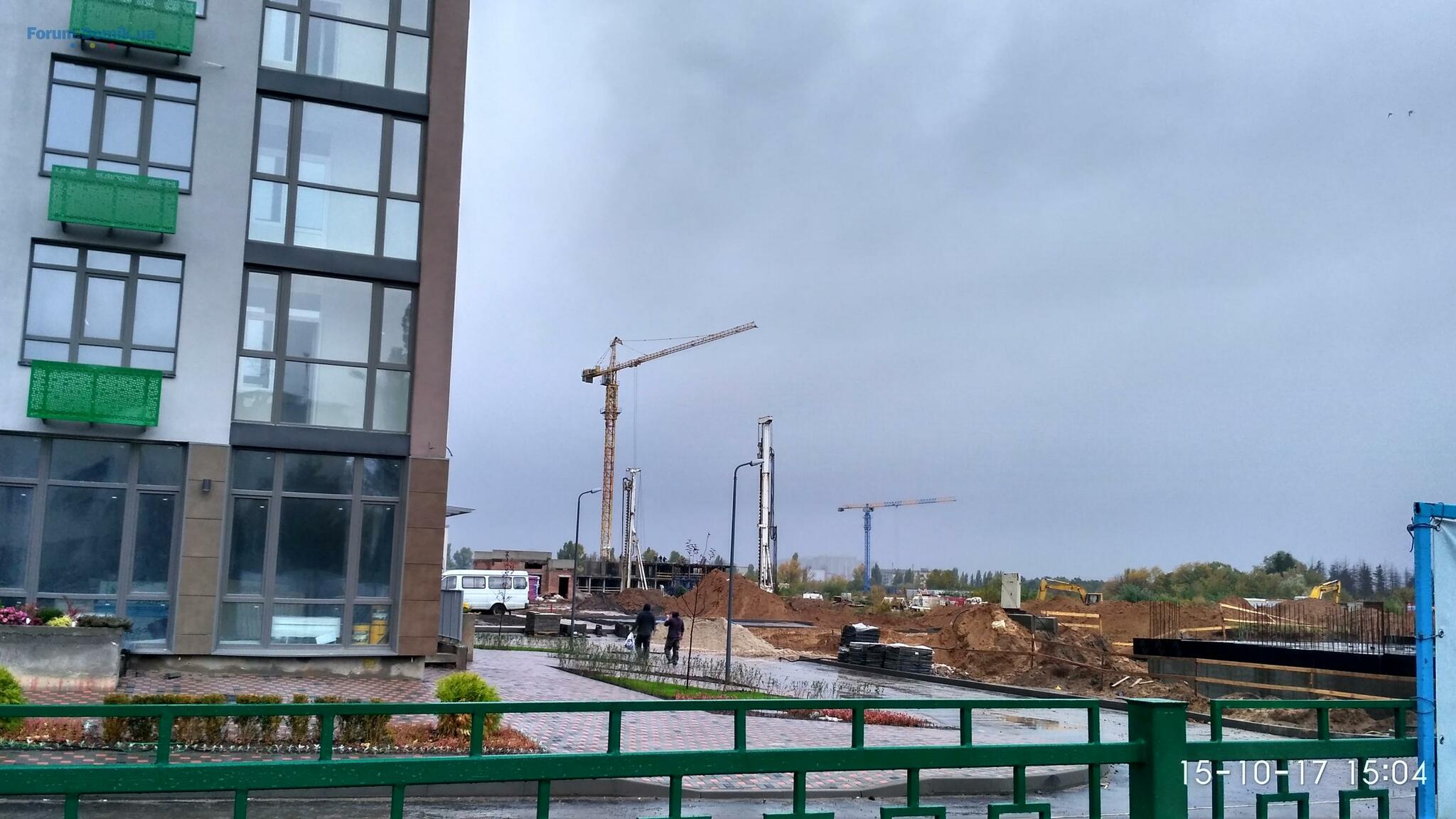

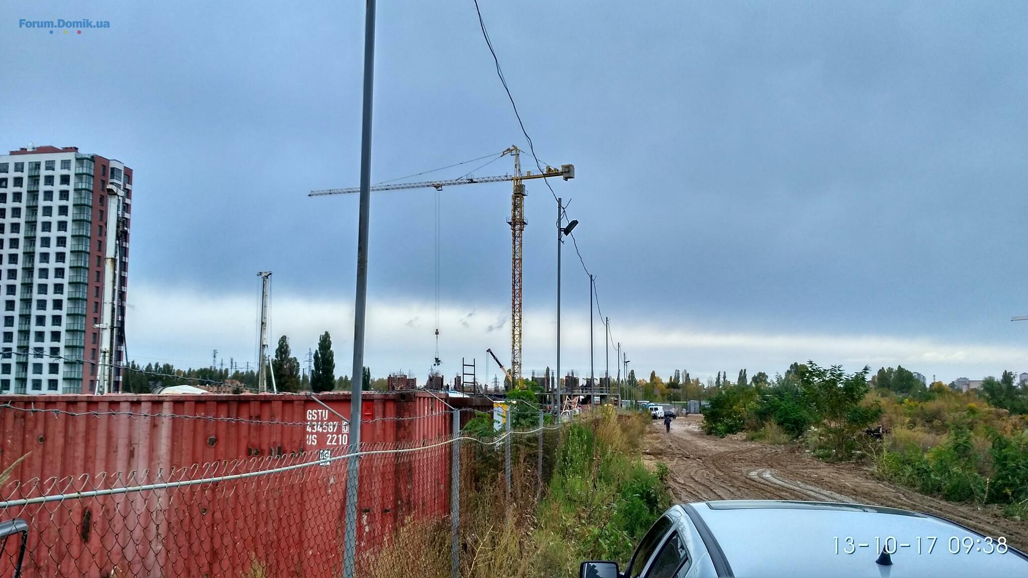

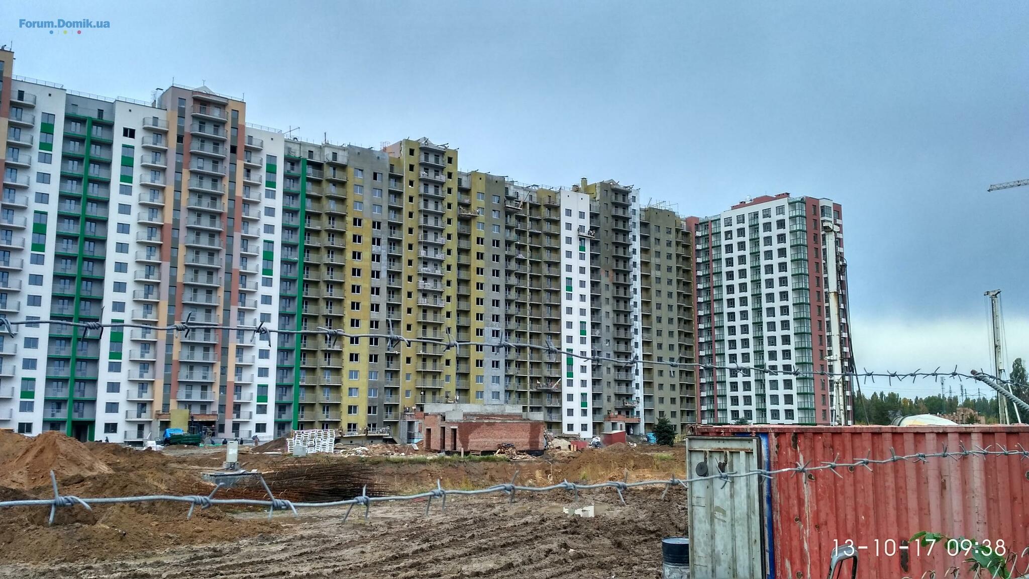

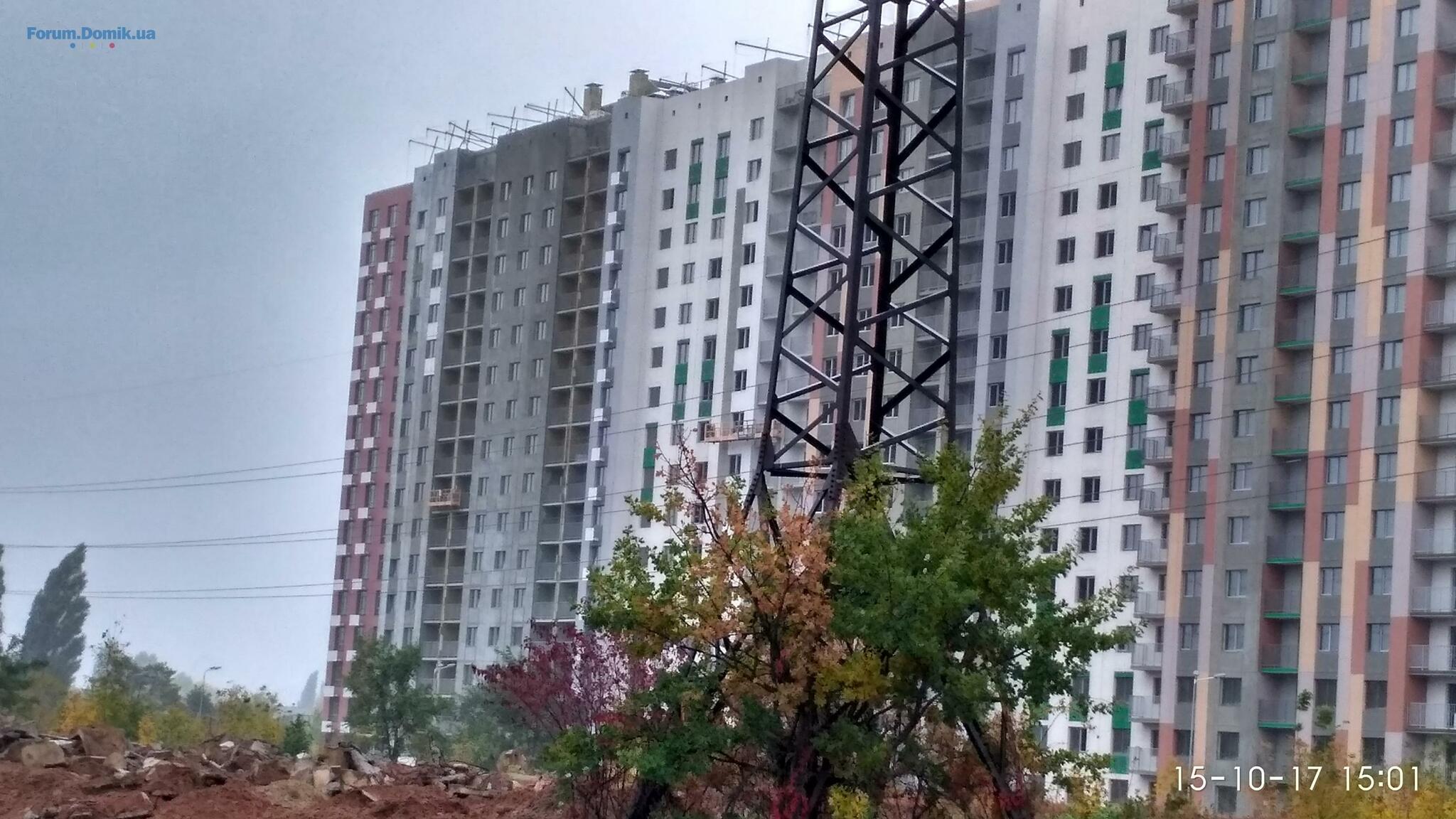

Был сегодня по делам в районе стройки, решил заскочить. Небольшой фотоотчёт. Был дождь, грязи на стройке ещё больше, поэтому фото из далека.
Поразмыслив над темпами, то тут уже "пахнет" и концом ноября.
