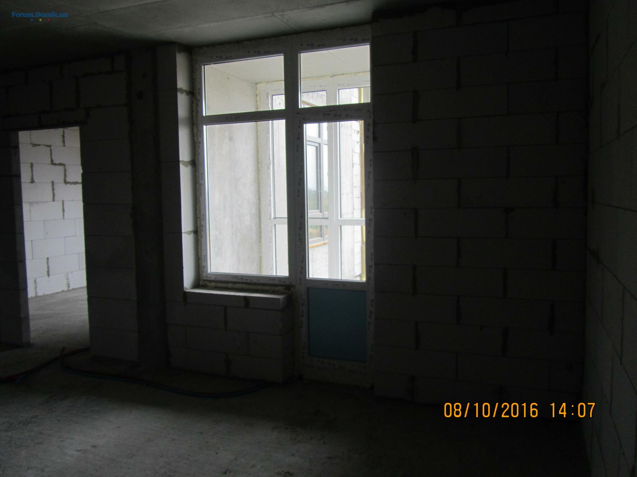

На кухні вікно глухе??? Шо робити, як кухню провітрити .... може хтось щось зная а я не курсі, порадьте мені ???

Использовать двери на балкон вместо окна-открывать на проветривание...

Заменить данный окнонный блок на нормальный, с открыванием и проветриванием. Лучше переплатить чем сэкономить на себе. Возможно застройщик за доп оплату возмет это на себя.

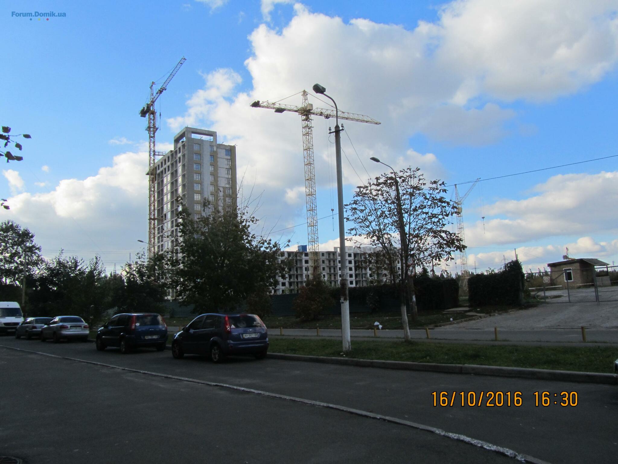

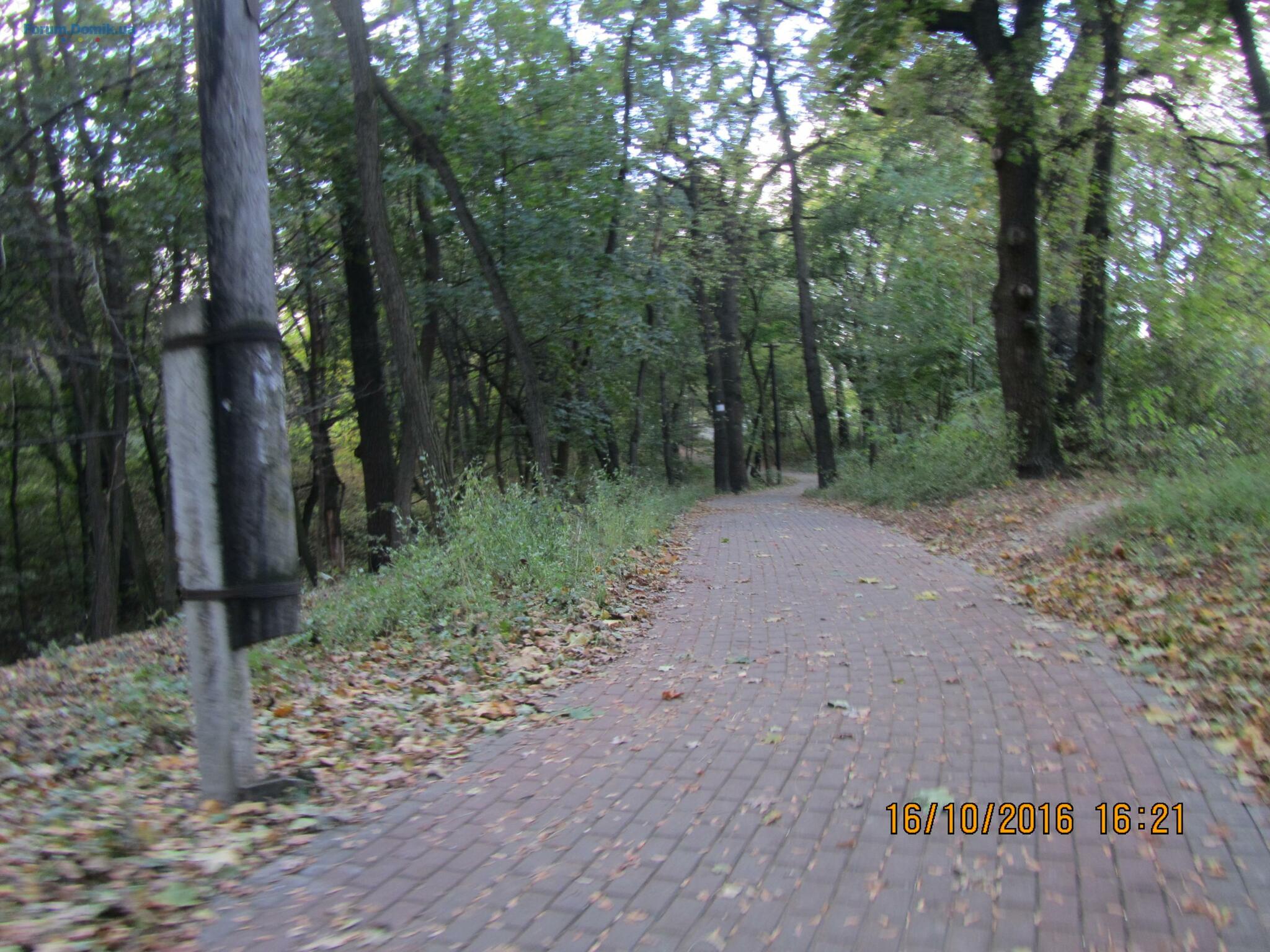

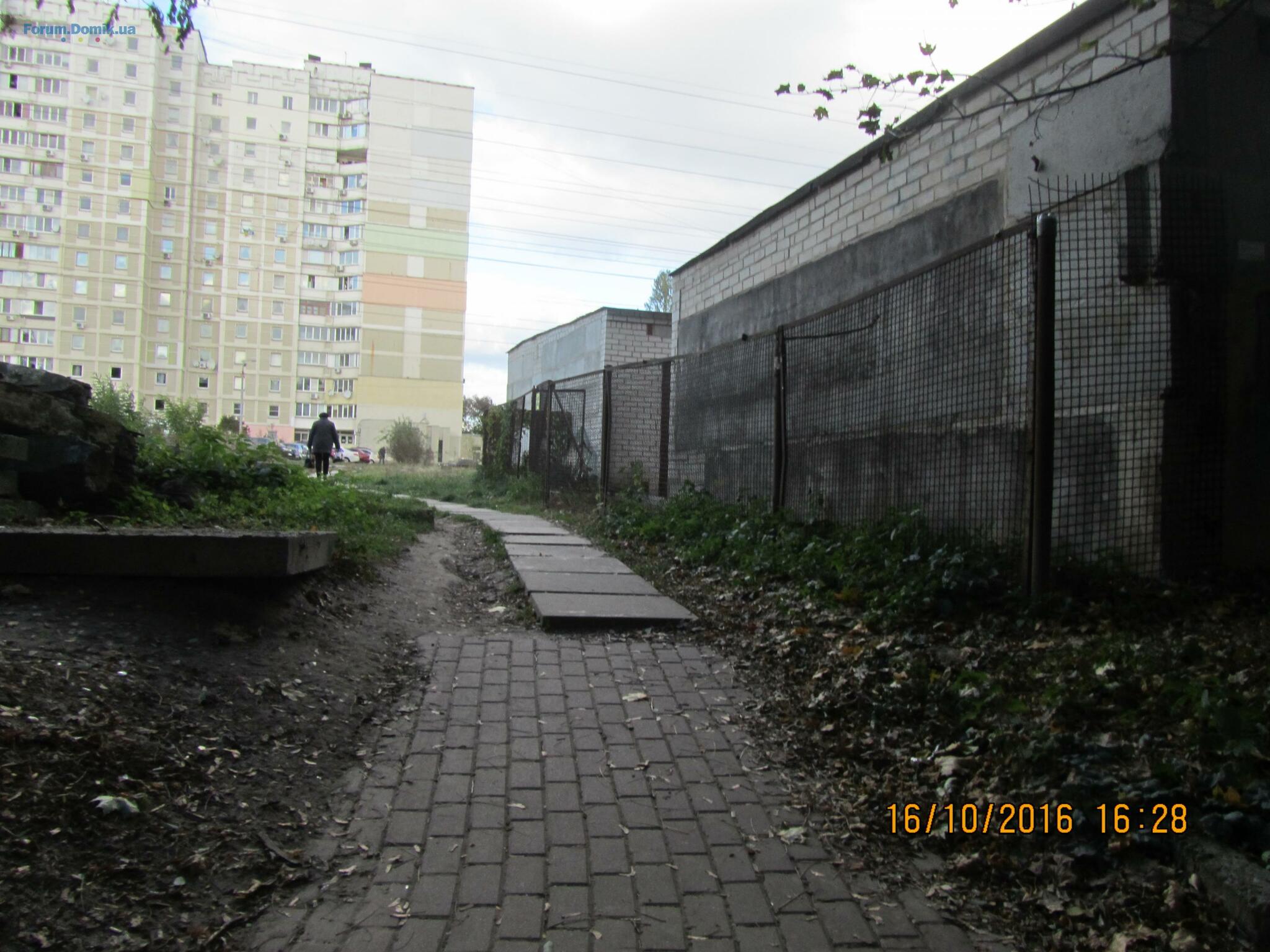

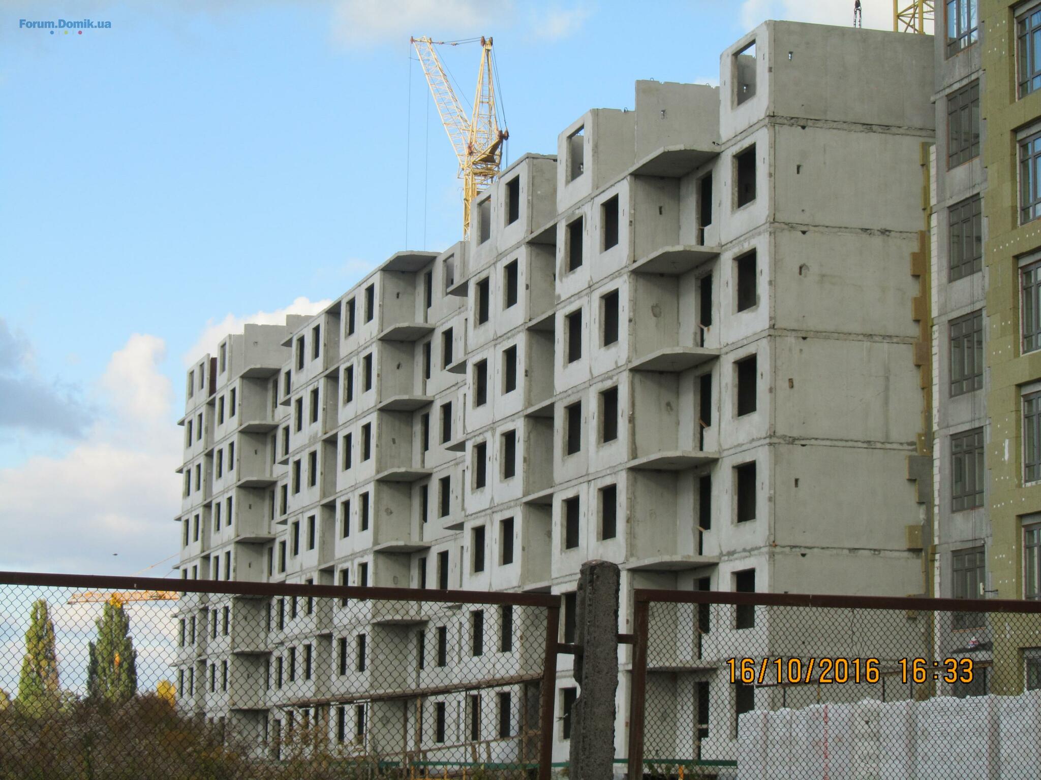

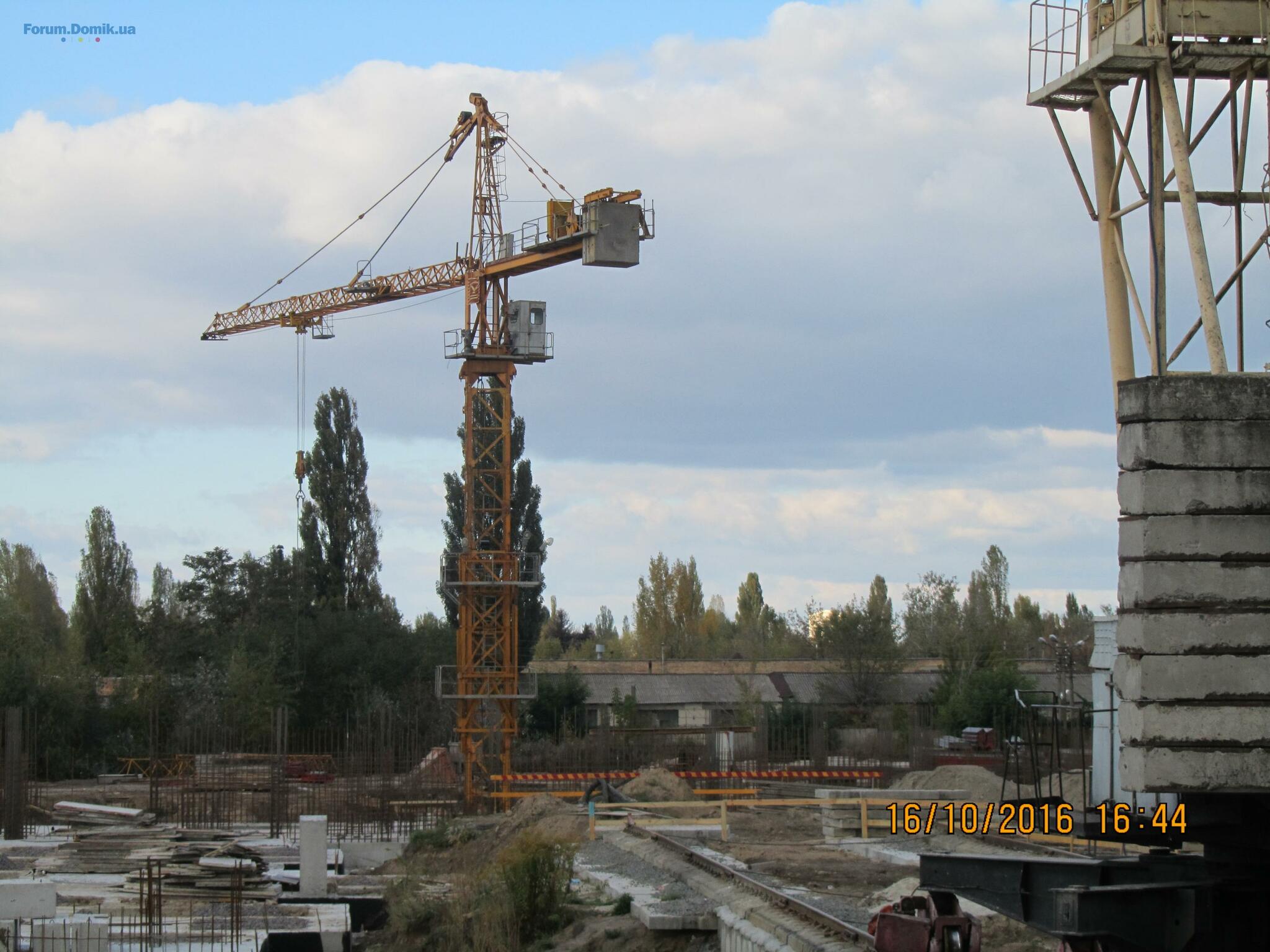

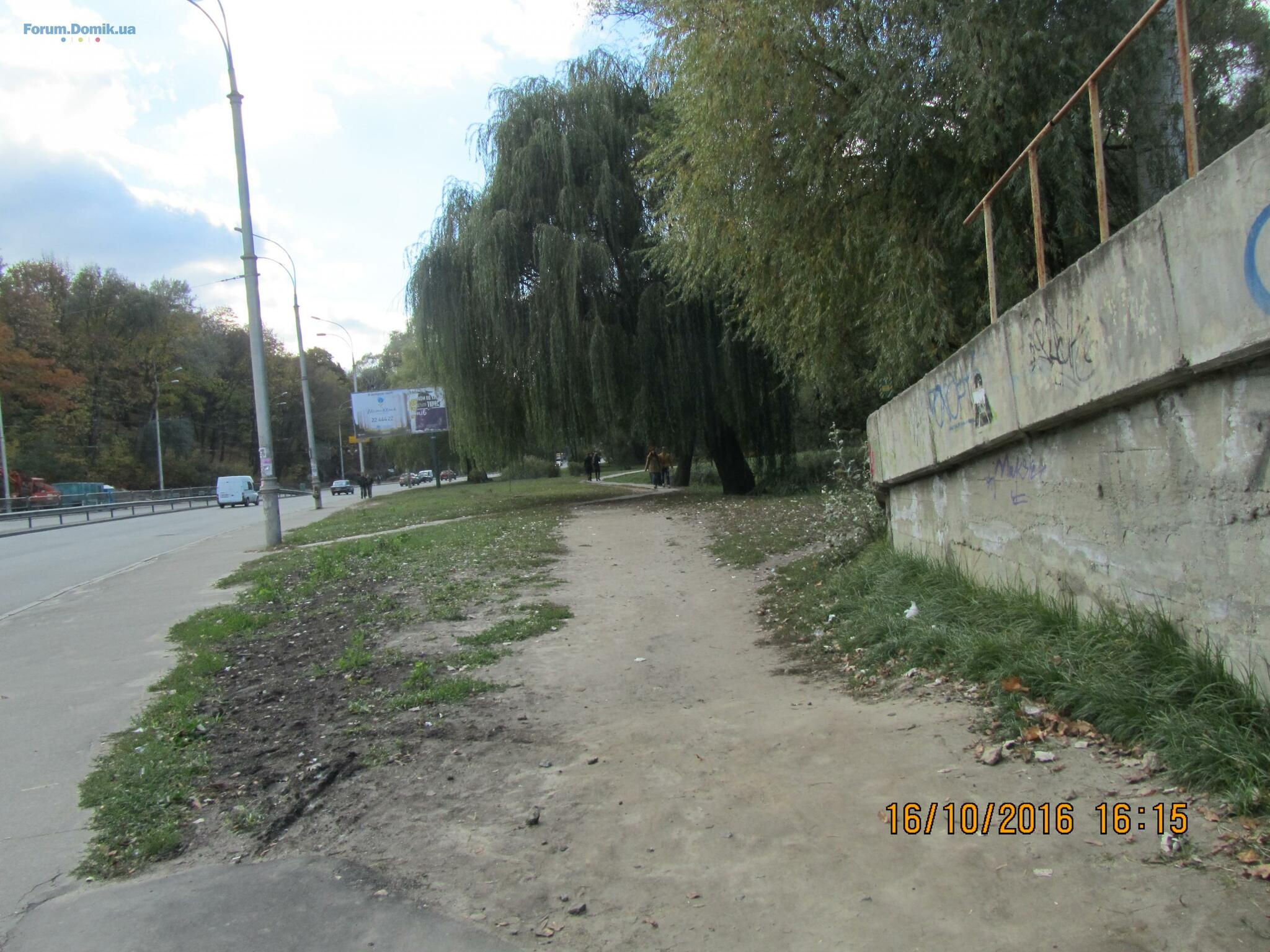

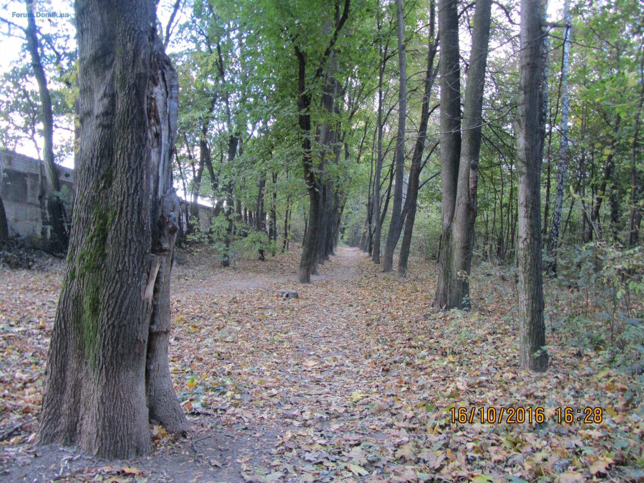

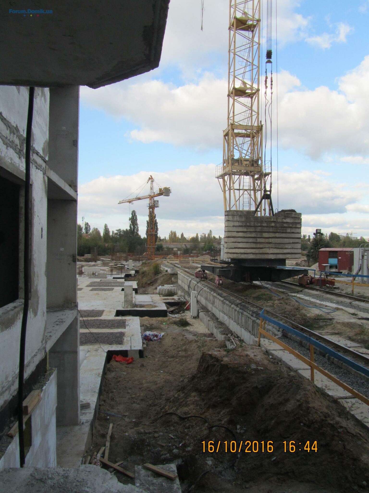

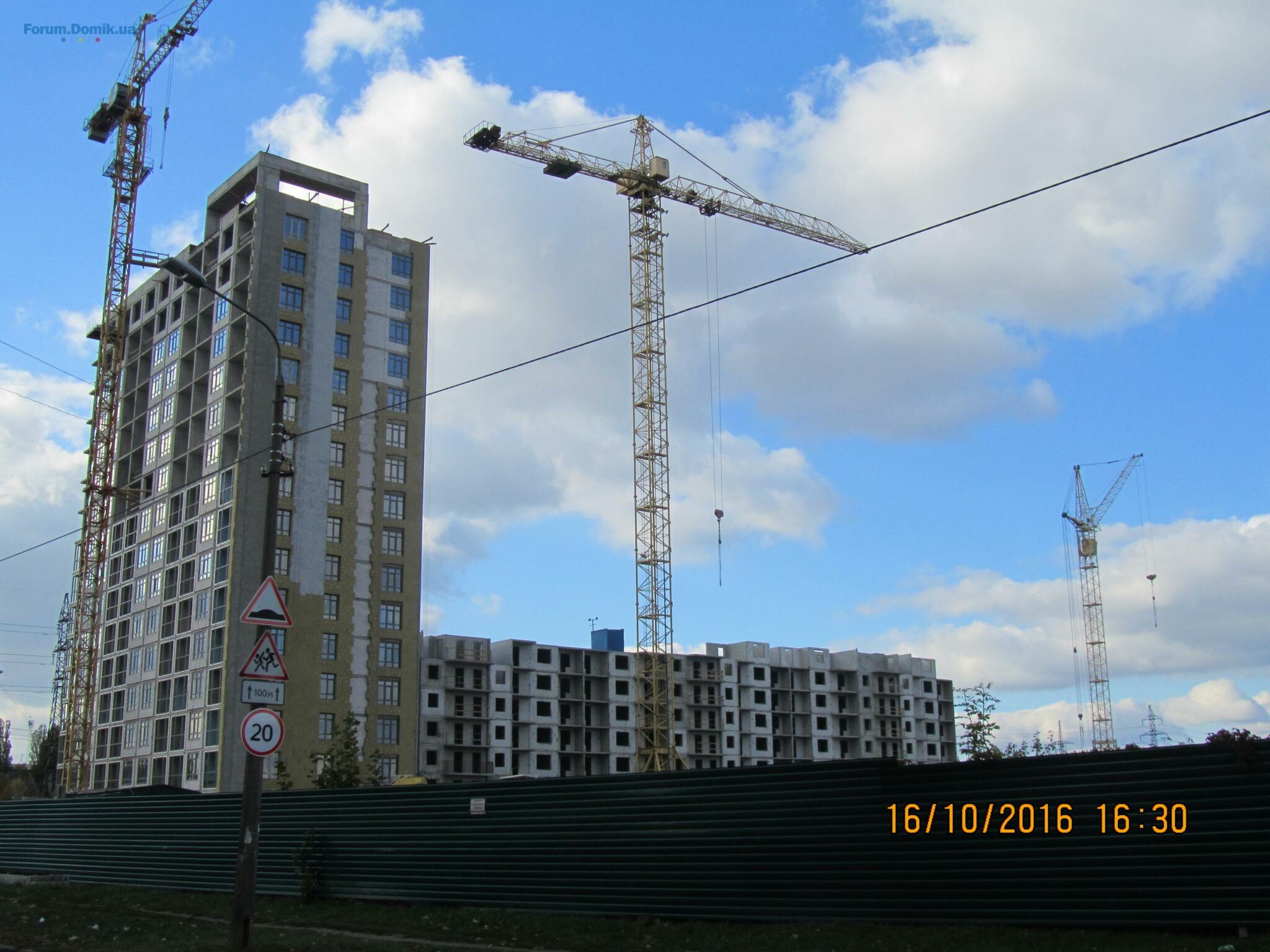

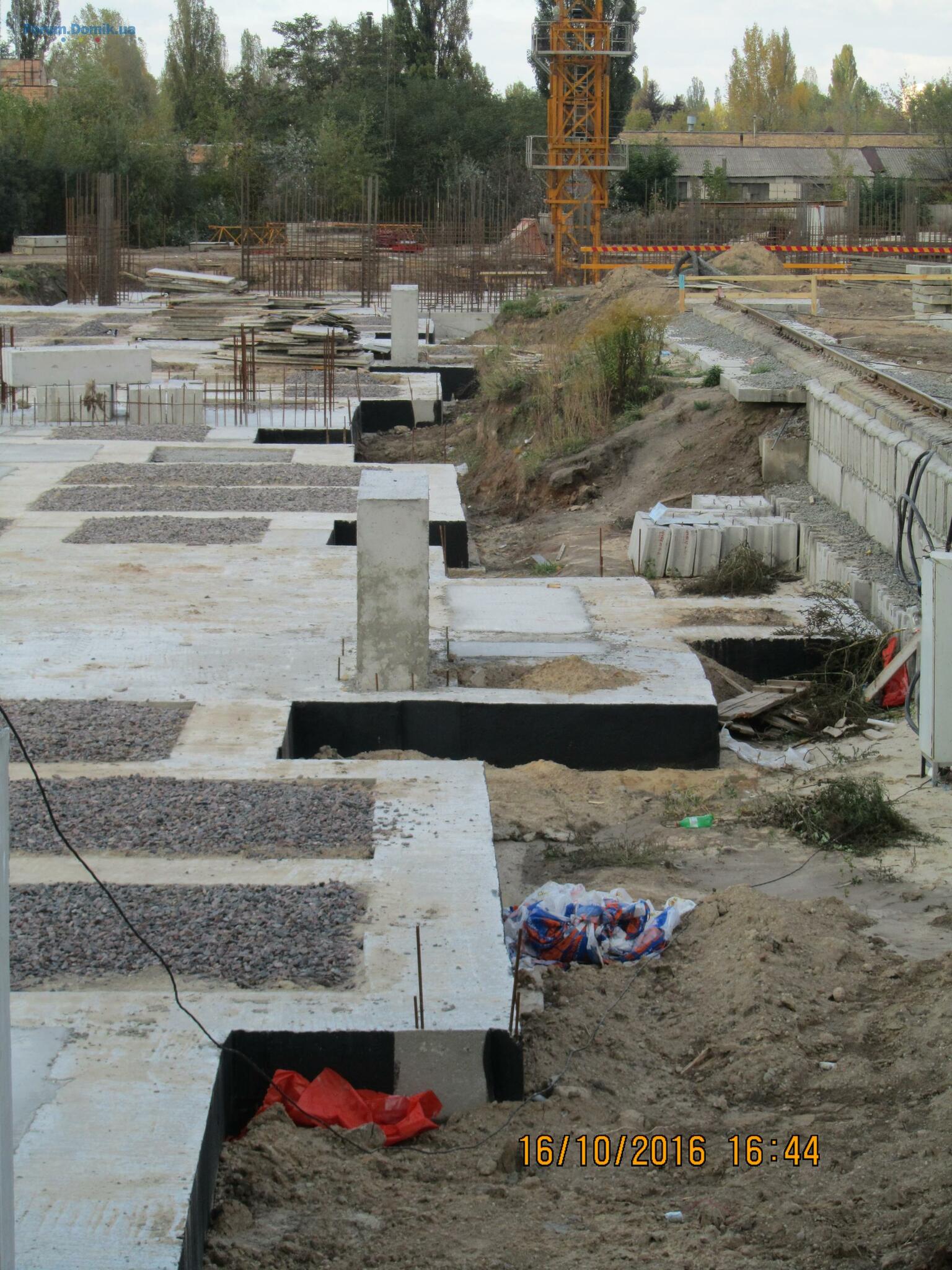

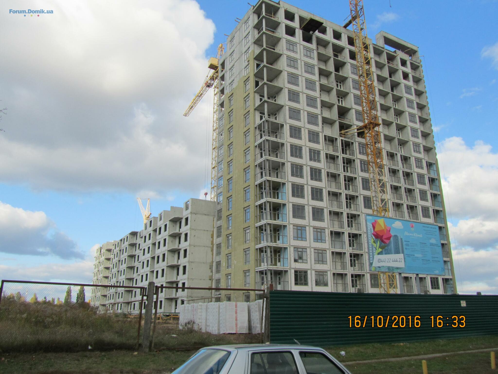

Доброго дня всім інвесторам і не байдужим громадянам, сьогодні вирішила пройтись пішим ходом від метра Сирець до будівельного майданчика "Місто Квітів", і за 15 хвилин я подолала коротку відстань (на фото вказаний час). Сьогодні неділя і тому на будівельному майданчику все як у "Багдаді" - тиша навкруги, все закрито на сім замків.

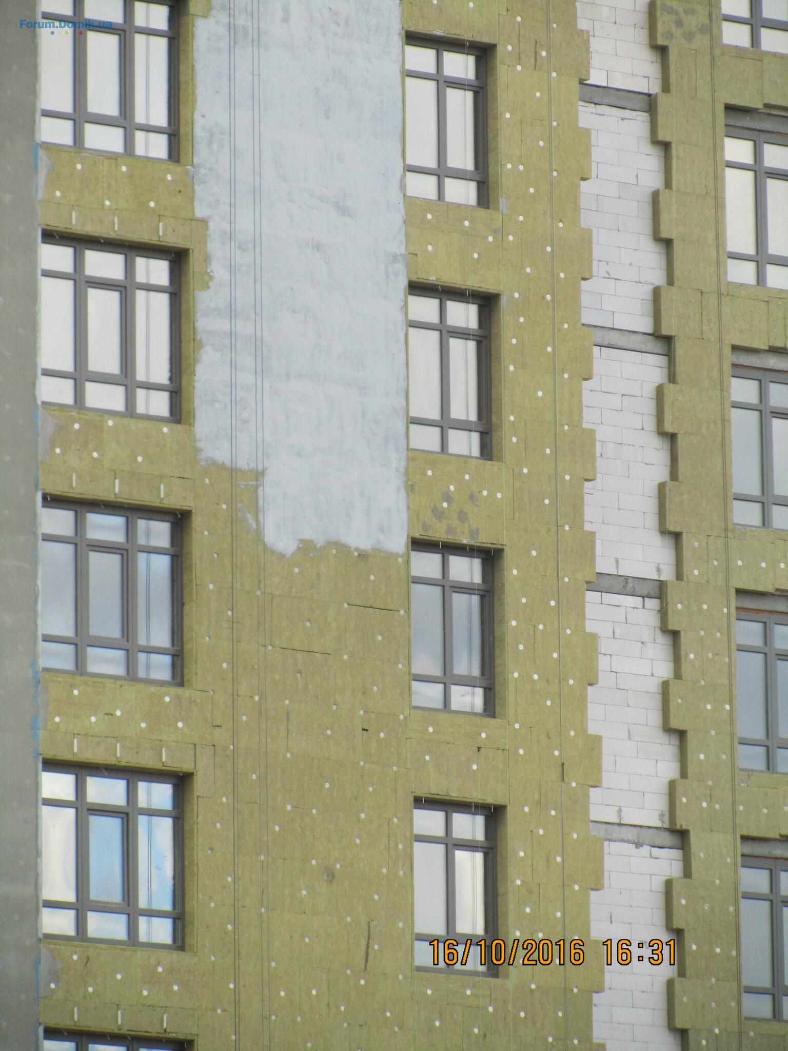

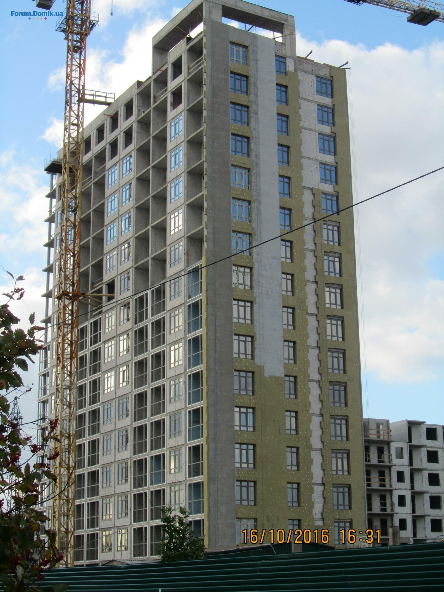

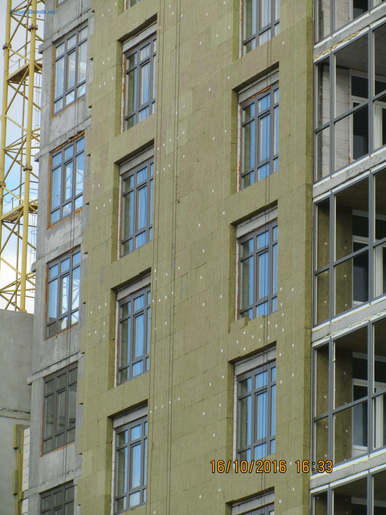

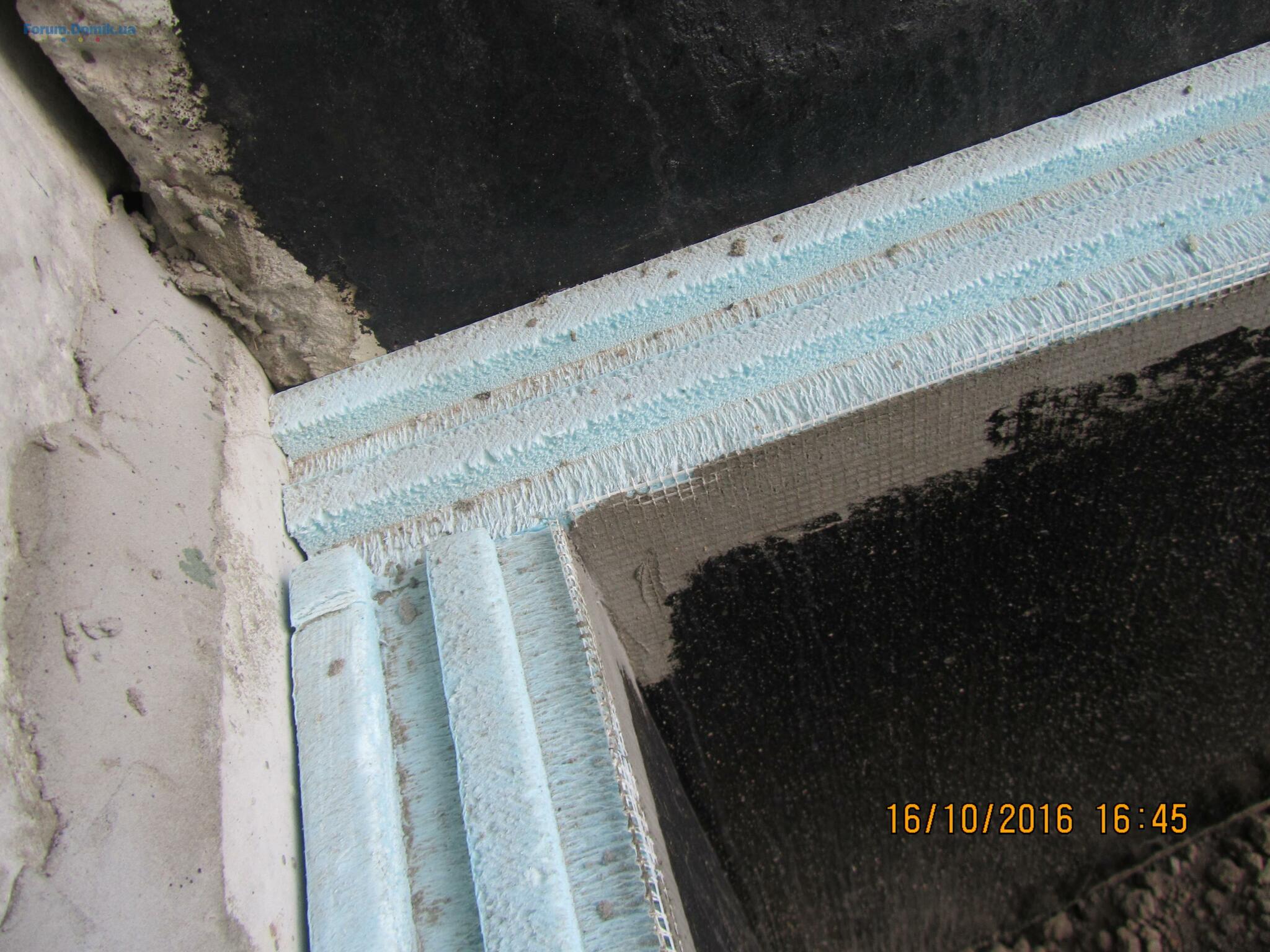

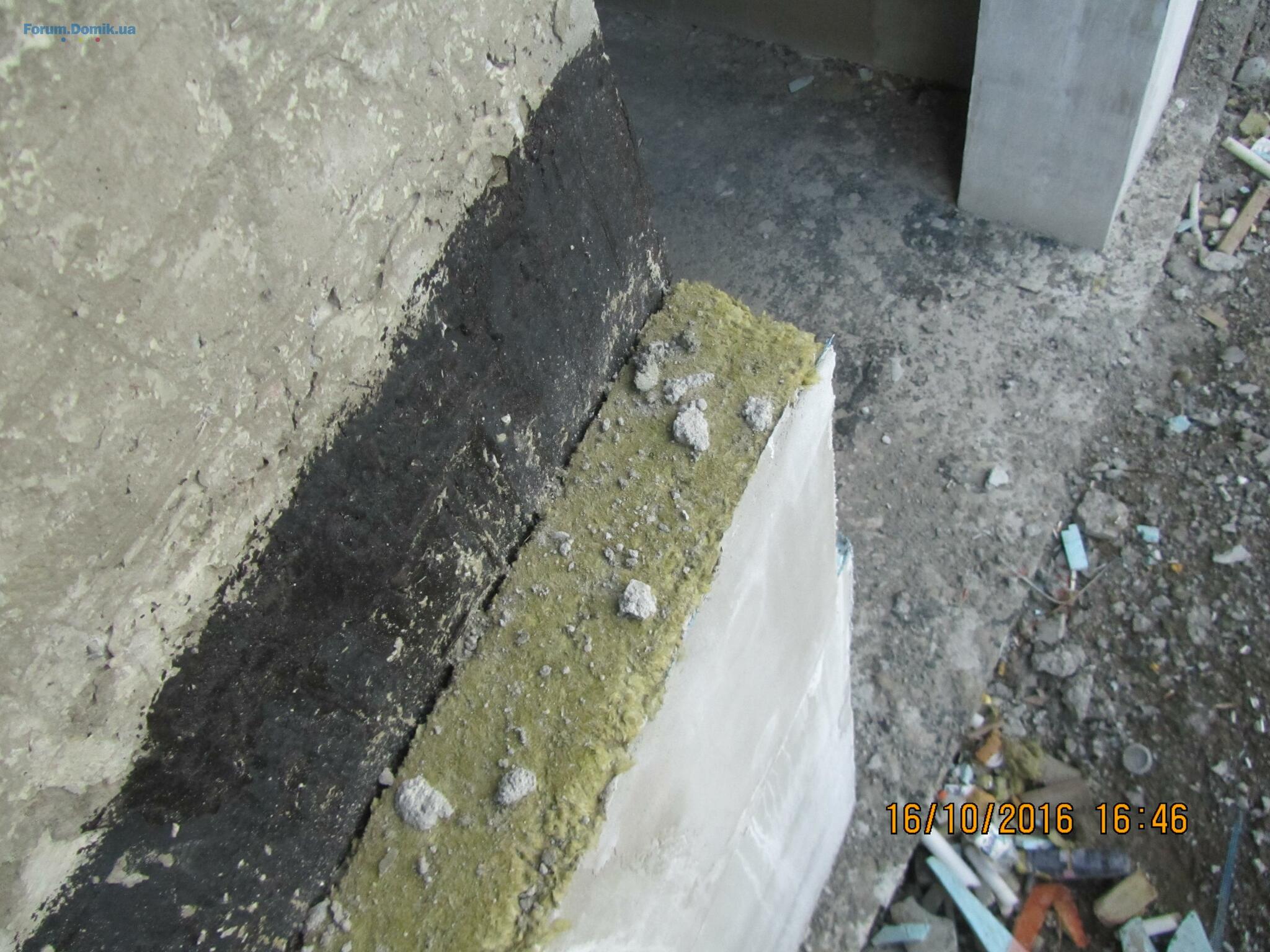

Дякую Всім за пораду, головне що вибір є, так ще дома чоловік мені роз'яснив біль прикладно... з будівельниками домовлятися не будимо але варіантів безліч і профіль можна замінити із 70 мм на 80 мм або 90 мм, відкривання вікон у кухні за провітрюванням і так далі... але на сайті написано що будівництво ведеться комфортне. І тут виникає логічне питання у чому комфорт? у лісі, магазинах, школах і так далі а може Я купую комфортну квартиру із комфортним плануванням, вікнами та дверима? Ось у чому різниця, мені вже не комфортно і додаткові витрати по заміні вікон не минучий... сумно.

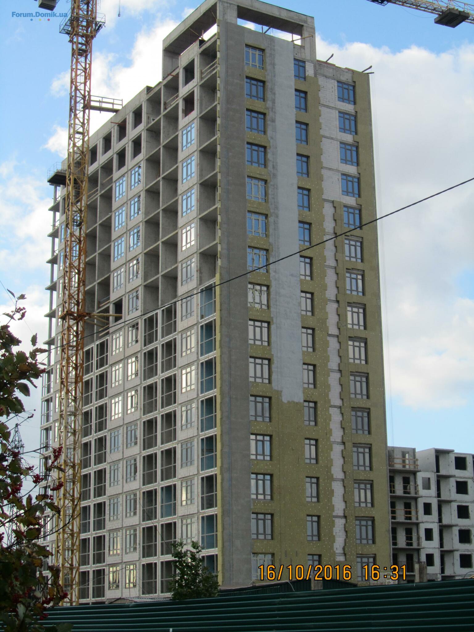

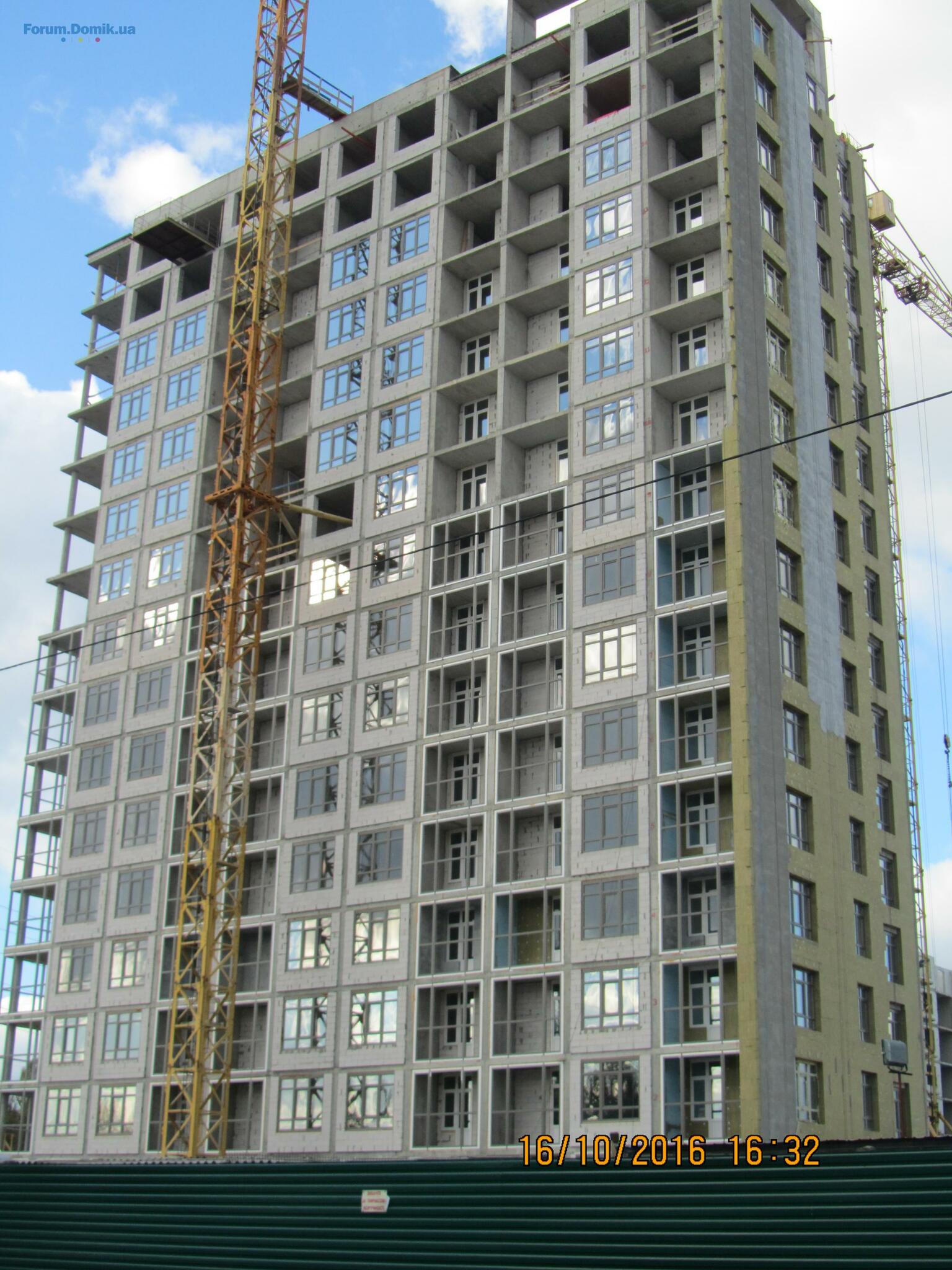

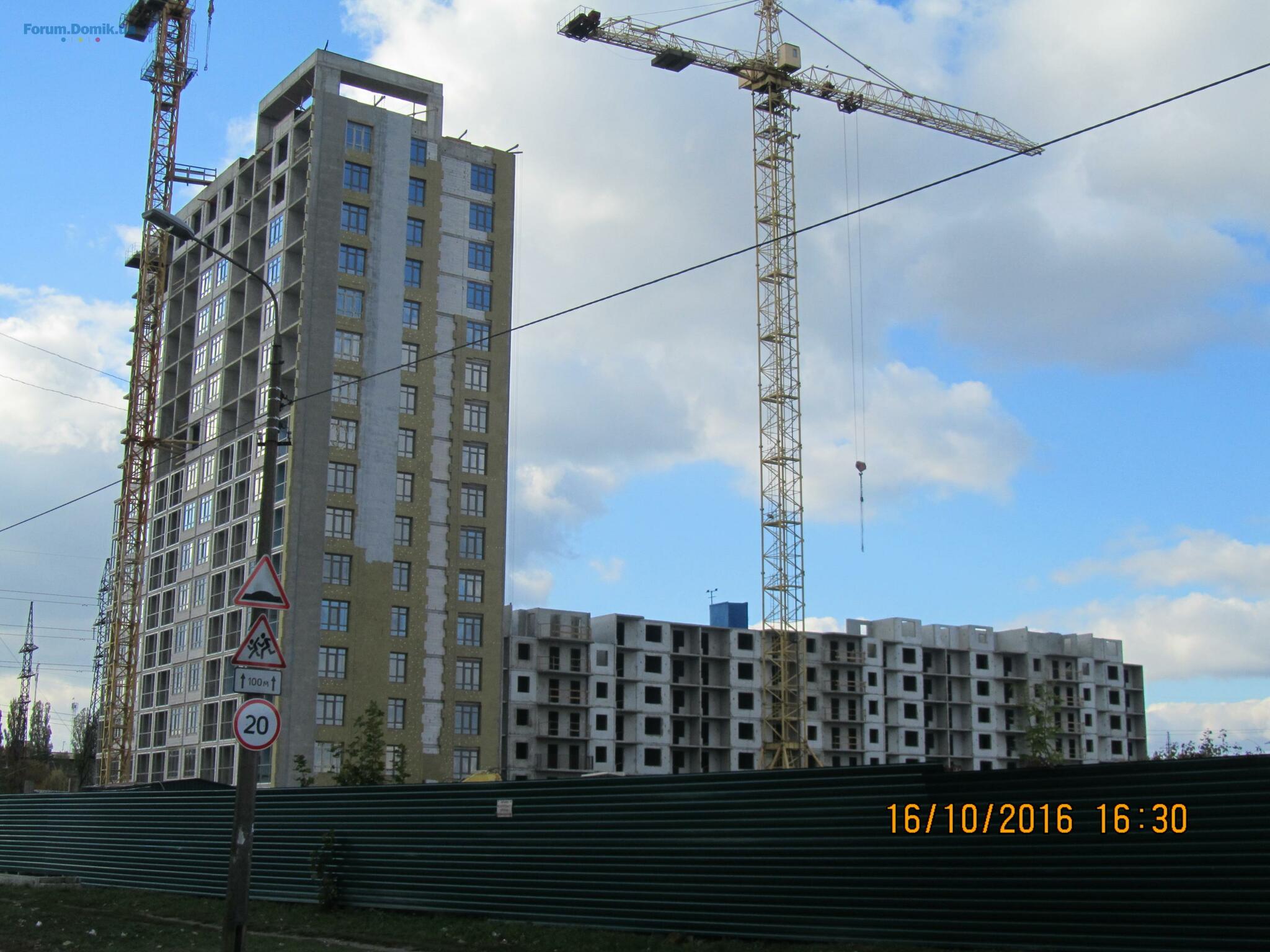

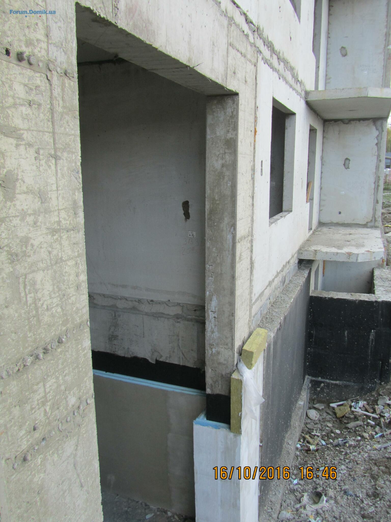

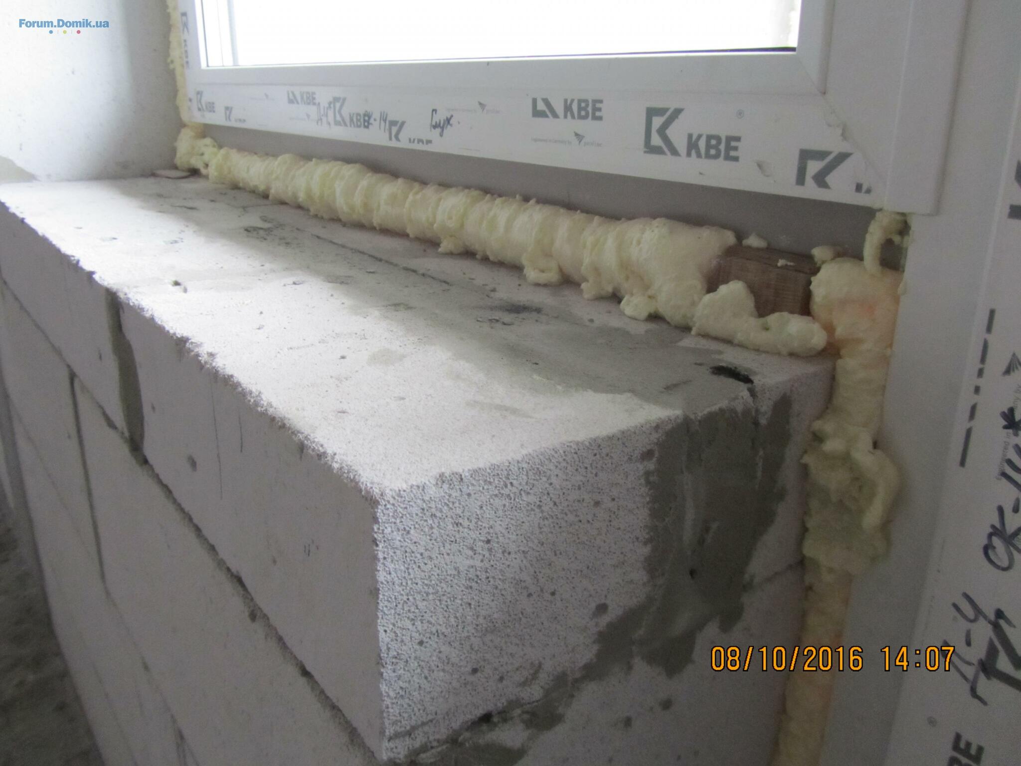

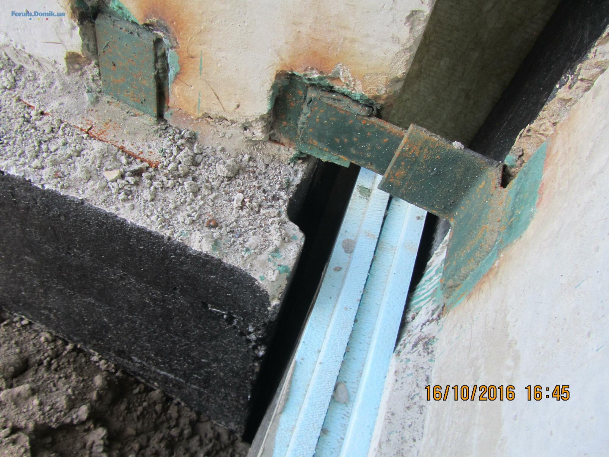

Ну гаразд а як Вам всім інвесторам і не байдужим людям такий недолік по фасаду чи теж змиримося??? Я всіх прошу бути пильними і контролювати все будівництво і на фото видно недоліки, пора реагувати і ВП телефонувати
із понеділка і вимагати щоб будівельники не халтурили.

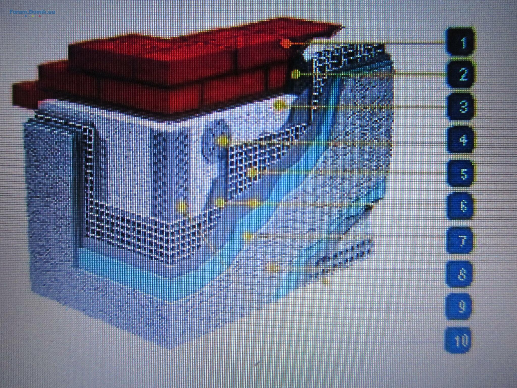

Ось за технологічним процесом що повинно бути : Cистема зовнішня теплоізоляційно-утеплювальна Ферозіт з використанням пінопласту(виробництва Ферозіт) чи мінеральної вати. Витрати вказані на 1 м^2 поверхні фасаду.
1. грунтовка Ферозіт Грунт 1 - 0,05-0,2 л
2. клейова суміш Ферозіт 110 - 4,5 кг
3. пінополістирол/мінеральна вата - 1 м2
[size=150]4. дюбель - 6 штук [/size]
5. армувальна сітка - 1,1 м2
6. клейова суміш Ферозіт 110 - 4,5 кг
7. фарба грунтувальна Ферозіт 11 - 0,25-0,3 кг
8. декоративний шар: Ферозіт 200,213 - 3,5-4 кг, Ферозіт 203 - 2-3 кг, Ферозіт 212 - 3-3,5 кг,Ферозіт 33 - 3,4-5 кг,
Феромал Короїд - 2,5-4 кг, Феромал Шуба - 1,5-4 кг, Феромал Фасад - 1л на 6-10 м2
9. цокольна планка
10. кутовий профіль
Фото прикріпила... Ваші думки я хочу почитати.
Дякую завчасно за активну позицію.genya_kiev

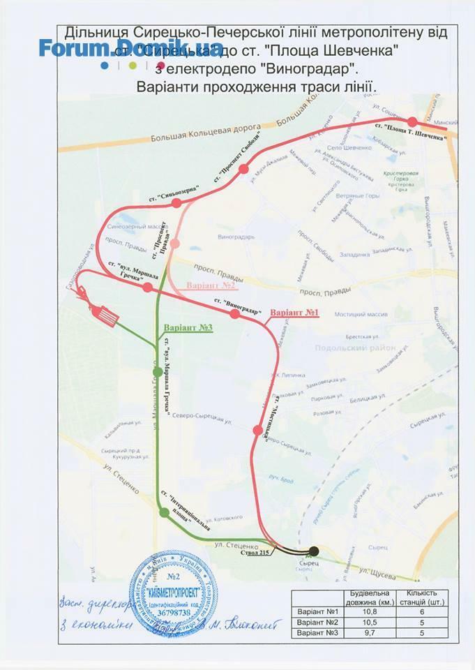

У складі ТЕО необхідно розробити не менше 3 варіантів проходження (способів прокладання) траси лінії від станції «Сирець» на житловий масив Виноградар [size=150](з будівництвом станції в районі Інтернаціональної площі[/size], продовженням лінії до площі Тараса Шевченка та інше).
Надеемся, что ничего не поменяется.

По поводу количества дюбелей.
Не нашел строгой инструкции по их необходимому или минимальному количеству. Где-то писали, что рассчитывается индивидуально от кучи разных параметров, где-то, что, обычно, используют 5 штук на 1 плиту (один в центре и по одному в углы наполовину перекрывая смежные плиты). Думаю, этот вопрос лучше прояснить у проф. строителей.
В нашем конкретном случае, если сравнить фото одной и той же стены от 21 сентября (только крепят вату) и от 16 октября (штукатурят), то видно, что дюбелей со временем стало гораздо больше. Я так понял, что вата изначально приклеивается к фасаду, а дюбеля служат дополнительными креплениями.

Доброго дня інвестори і не байдужі по даному будівництві. Давайте Я Вам підкажу де шукати і головне кого запитати: По перше, виконроб фасадчиків супідрядної організації яка виконує фасадні роботи по утепленню будівлі (у виконроба є, чи мусить бути технологічна карта для виконання цих робіт - із витратами на один метр або плиту), ще є в одному документі де можна знайти у кошторисі, що складаний і підписаний із договором і додатками (технологічна карта). А ось це все повинен контролювати Інженер технічного нагляду і Авторський надзор архітектора. Вони щомісяця підписують акти прихованих робіт (виконроб, технагляд і архітектор) на грунтовку, клей, плити, дюбеля і так далі... за технологічним процесом (Проект) і за договором.

Хороша новина, затвердили 3-й варіант.

Внесу ясность. По информации с форума "Варшавского", утвердили не конкретно 3-й вариант, а всего три варианта. Т.е. дальше будут считать и выбирать между ними.
