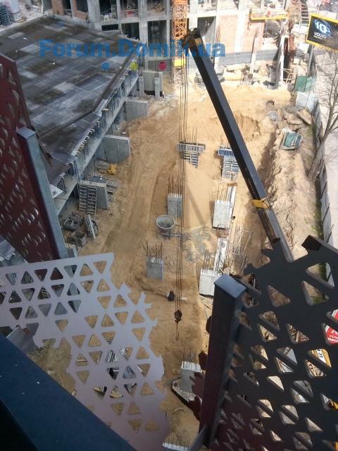

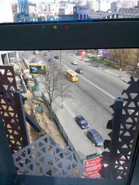

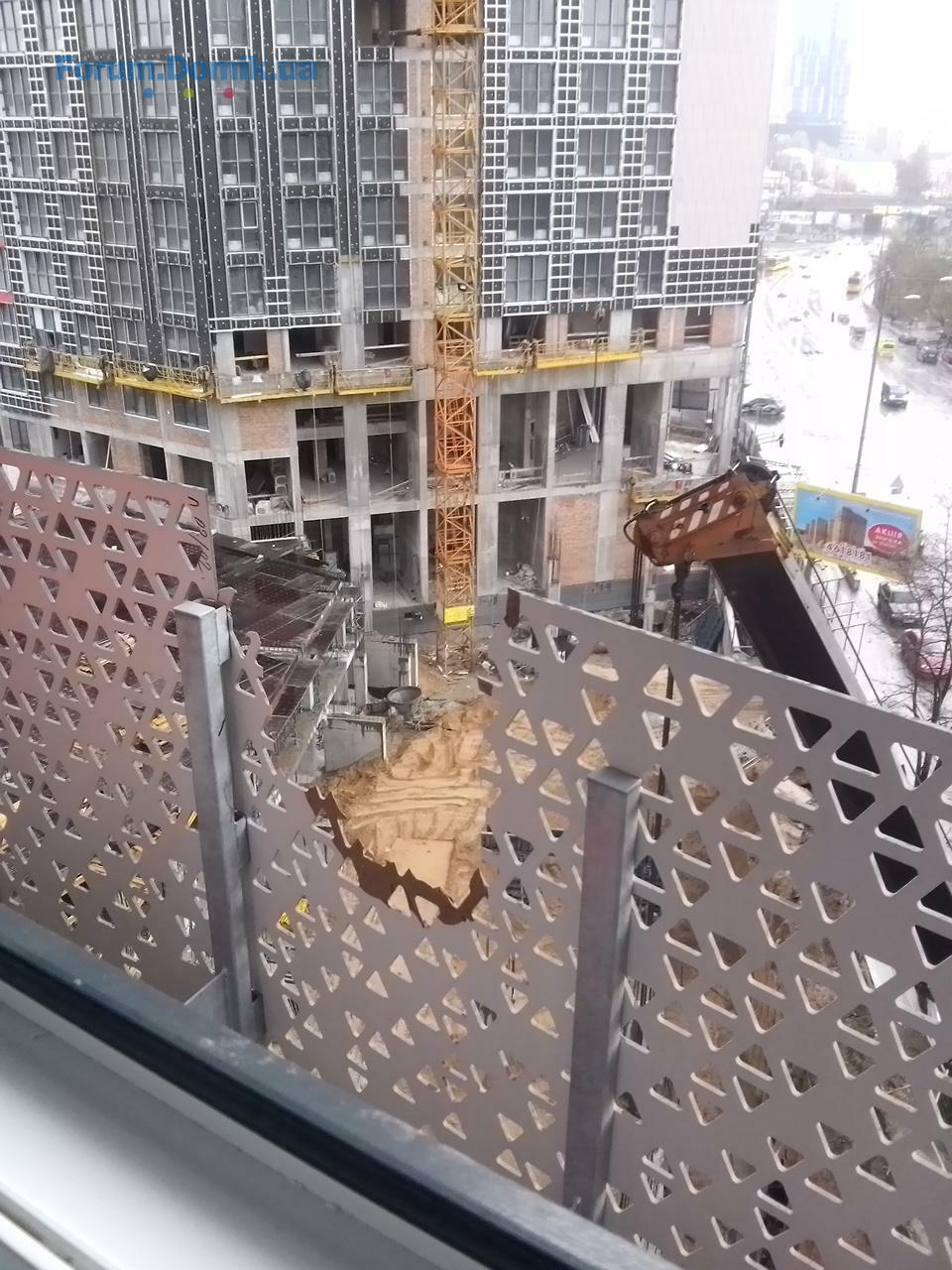

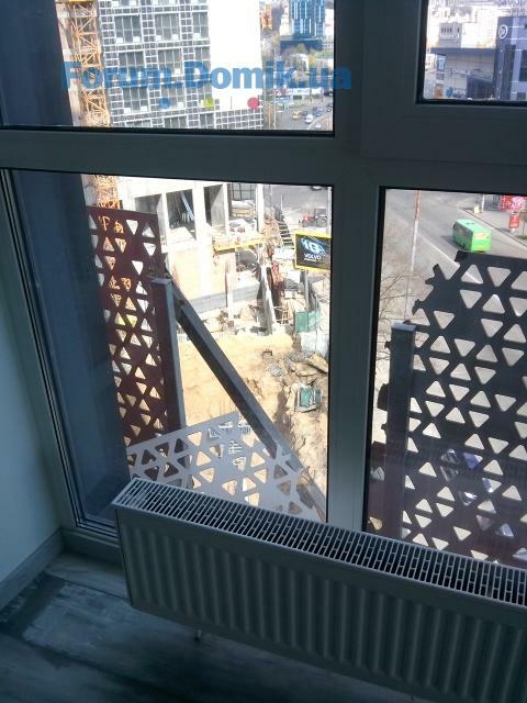

Новый сюрприз от застройщика и тест на репутацию "Столицы групп" - кран разломал еще одну решетку на окне. Первый раз - в четверг, второй - сегодня.
В поиске ответственного - один из прорабов, который представился "начальник стройки", некий Роман Александрович, даже пытался угрожать: "Если напишете заявление в ЖЕК, ничего не поменяем".
Пытались даже сказать, что разбили решетки мы сами.
Версия от строителей: на 5-м этаже меняли окна и кто-решил подымать окна краном, а не по лестнице.
Кусок решетки застрял и висит, может упасть в любой момент кому-то на голову.
Заявление в ЖЕК написали. Приняли.
Потом вызывали полицию.
В итоге - крайним виноватым признан крановщик.
Кран не "Столицы", а арендован.
Вот просто так стоит непонятно чей кран на стройке, ломает построенный дом и никто за это не отвечает.
Пишу заявление в центральный офис "Столицы групп".
Пообещали решетки поменять.
За чей счет - застройщика, крановщика или кого-то еще - непонятно.
Я не против и чтобы их вообще сняли.
