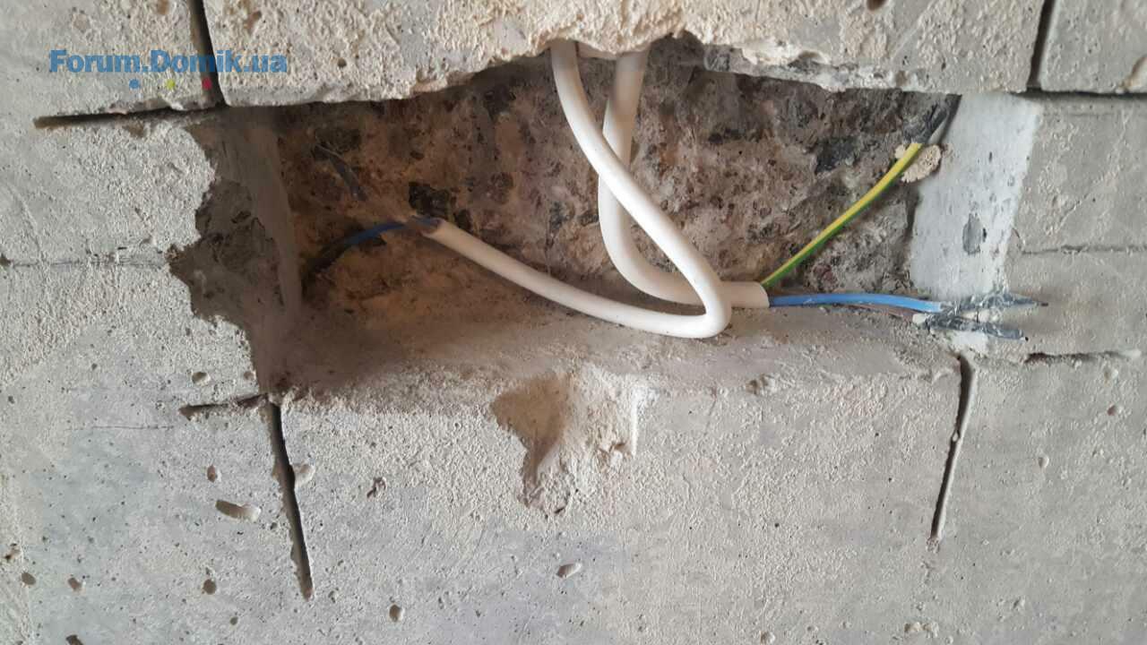

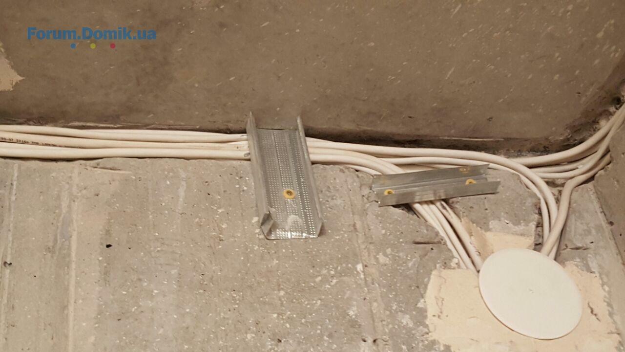

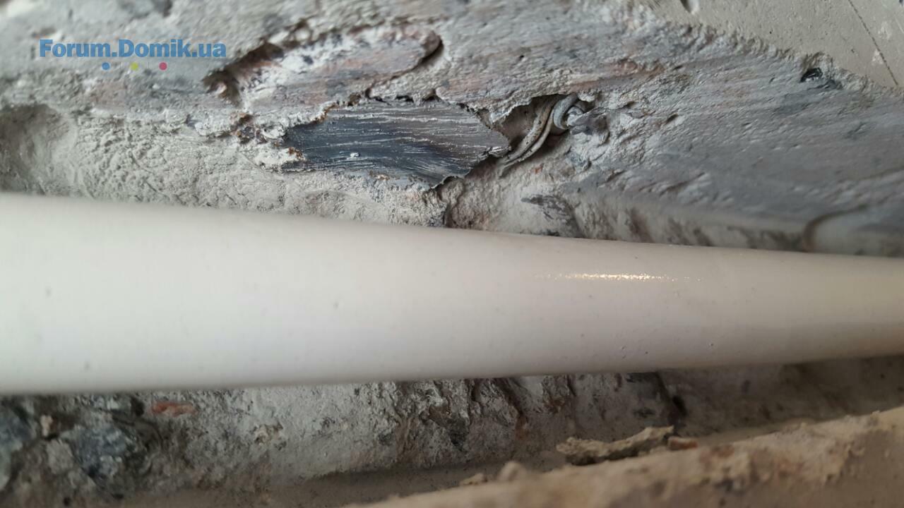

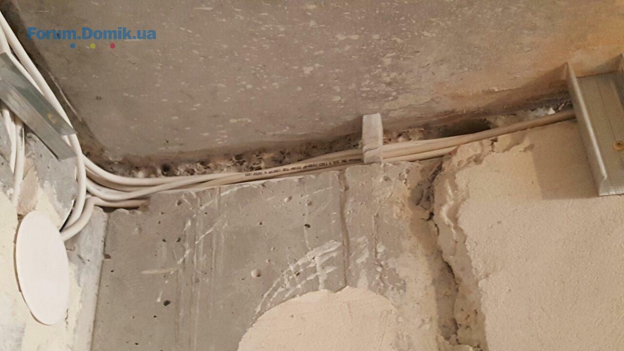

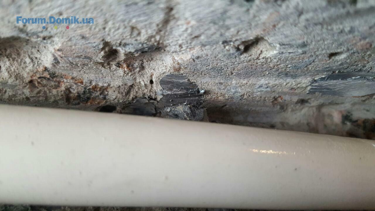

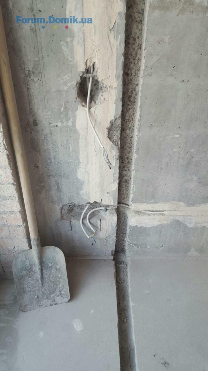

В той стене, которая ниже по плану, вы порезали всю вертикальную арматуру в двух местах (под перекрытием и на расстоянии 1 м от пола) и всю горизонтальную арматуру с дальнейшей резкой бетона. Да, к соседям вы, слава Богу, не добрались. Но то что вы сделали - это противозаконно, никто вам не давал права резать арматуру в несущих стенах. Фото в доказательство вашего варварского ремонта.

Фотографии выглядят как обычное штробление стен. Я тут криминала не наблюдаю. Если тут есть специалисты, то поправьте меня пожалуйста...
П.С. Особенно радуют истерики типа "Этот неадекват полностью разбил несущую стену, посрезал всю арматуру")))))))))))
