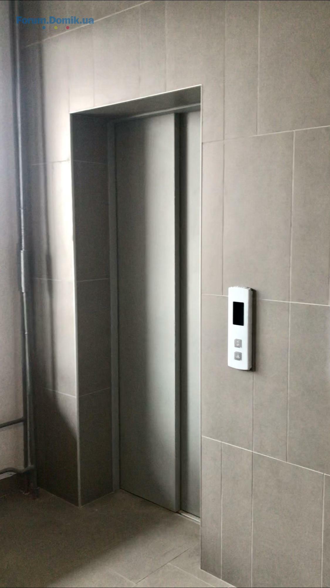

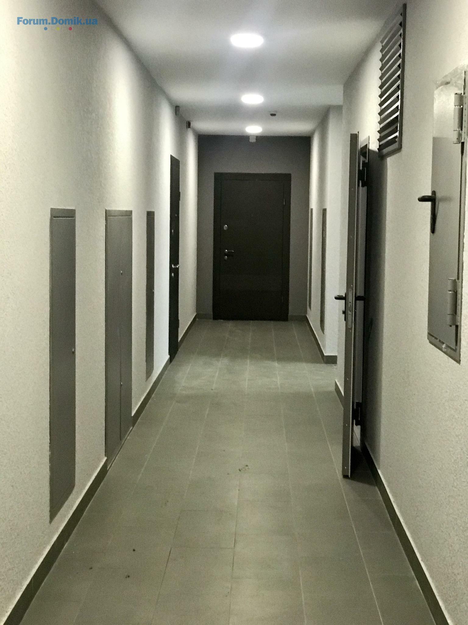

Больше к зеленному кварталу. Хотя как сказала моя жена качество ближе к зеленому - но лучше :) Лифты стоят не OTIS правда а MiZUI произведены в 2019 году. - они не скоростные как в зеленом, но это даже плюс. Плюс техники сказали что по ним нареканий нет и они даже лучше. В холе, по крайней мере в нашем парадном, сидит охрана и смотрит по камерам что-где и как. Это в любом случае лучше чем консьержка :). Правда вопрос с консьержкой сказали будут еще подымать. После того как все жильцы получат ключи. Коридоры - как коридоры :) точно не хуже зеленого - у меня там сестра живет. Как то так.

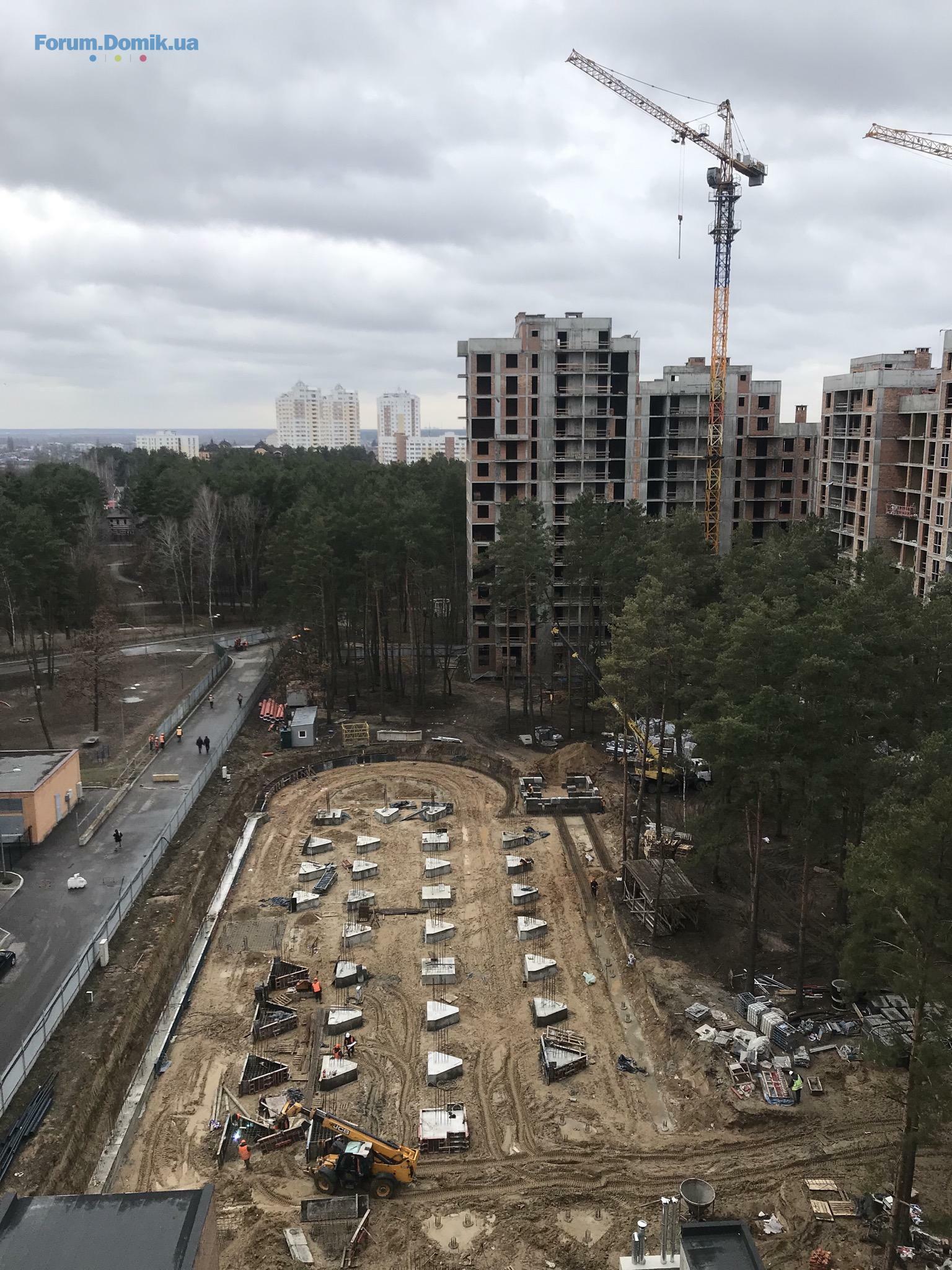

Были сегодня возле объекта и слышно, что активно ремонты идут))
Один кран демонтировали. При нас завозили оконные конструкции в первую секцию первого дома)) Паркинг тоже активно строят.
Идет движение
Если фасадчики не подведут, то до конца года вполне реально ключи получить. Но их вообще не видно((

Есть 2 протяжки в квартиру для витой пары от коридорного щитка. Проверяйте внутри коридорного щитка целостность кабеля, так как на нашем этаже есть порезанный кабель, может только изоляция, но все же.

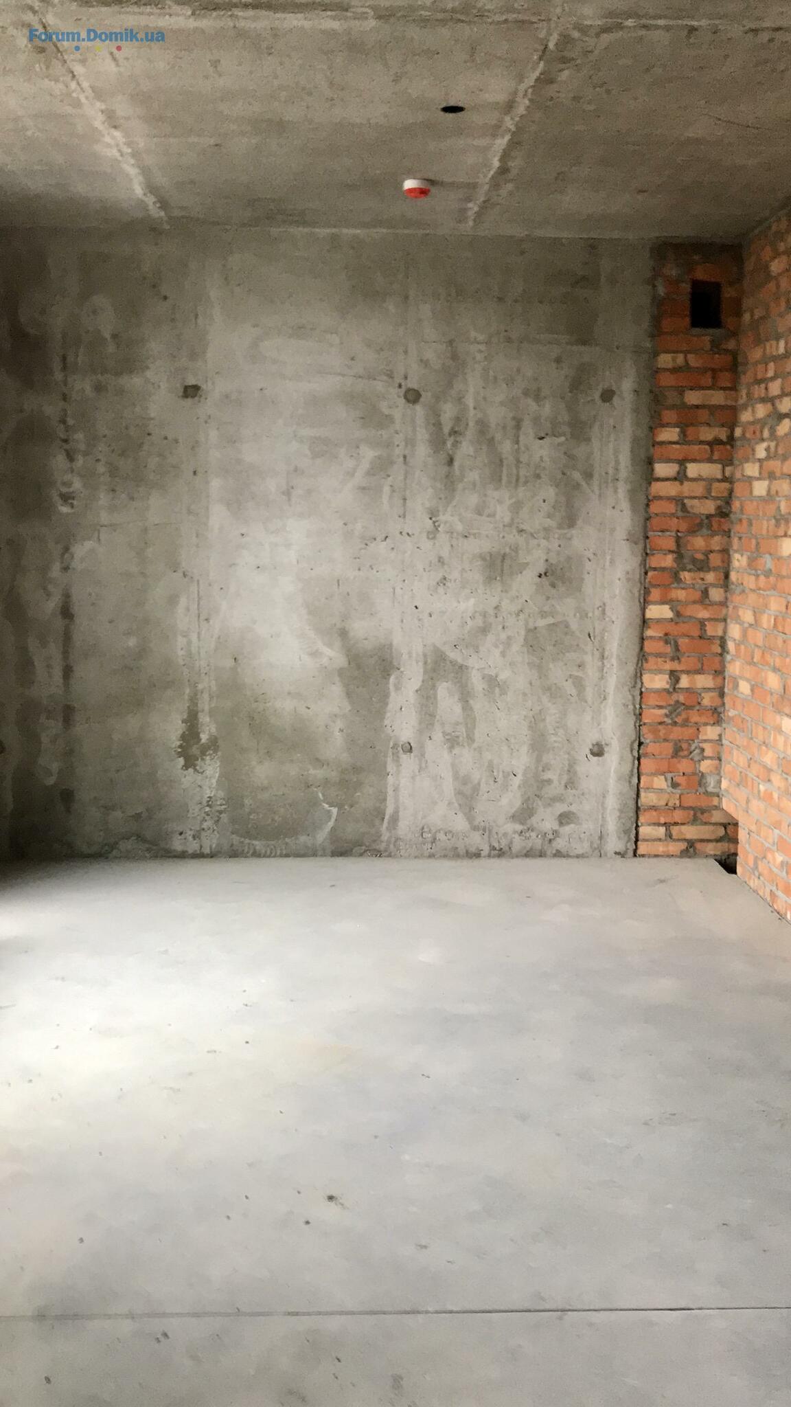

Вот от меня пару фото.
