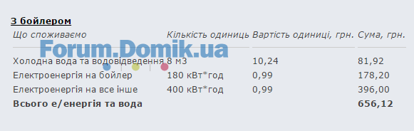

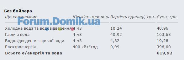

Отож і воно)))
Кому цікаво, ось мої розрахунки по використанню або не використанню бойлера:
Для заміру споживання електроенергії бойлером поставив на розетку бойлера ваттметр. За добу вийшло приблизно 6кВт*год. За місяць це - 6*30 = 180кВт*год.
У мене середнє споживання е/енергії без бойлера - 400кВт*год (електроплита і таке інше). Вартість е/енергії візьмемо як середню - 0,99 грн. за 1кВт/год.
Тоді:
Якщо припустимо, що гарячу та холодну воду споживаємо у рівних частинах, то:
P.S. Влітку споживання по бойлеру буде менше, так як гаряча вода у бойлері довше охолоджується, а отже він меньше працює/споживає ел.енергію...
P.P.S. У вас можуть бути інші цифри і може виявитись, що з бойлером дешевше. Але ж тут не врахована вартість самого бойлера та робіт з його установки...

.....моё мнение с бойлером выгодней:кто хочет тот экономит, а кому по барабану тот платит.Цитата "DiHLoS":

Бойлер это удобно а не экономно в наше время .
