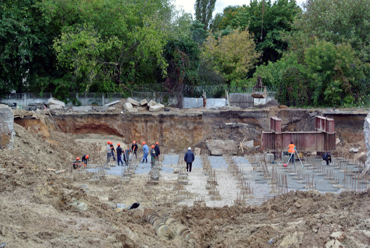

Заканчивают заливать 3-ю секцию, а вот 2-ю еще и не начинали, даже бурилку куда-то увезли
Ставлю новые фото для "2-3 людей, которые ведут здесь свои монологи и которых интересует, какое настроение сегодня было у водителя самосвала"

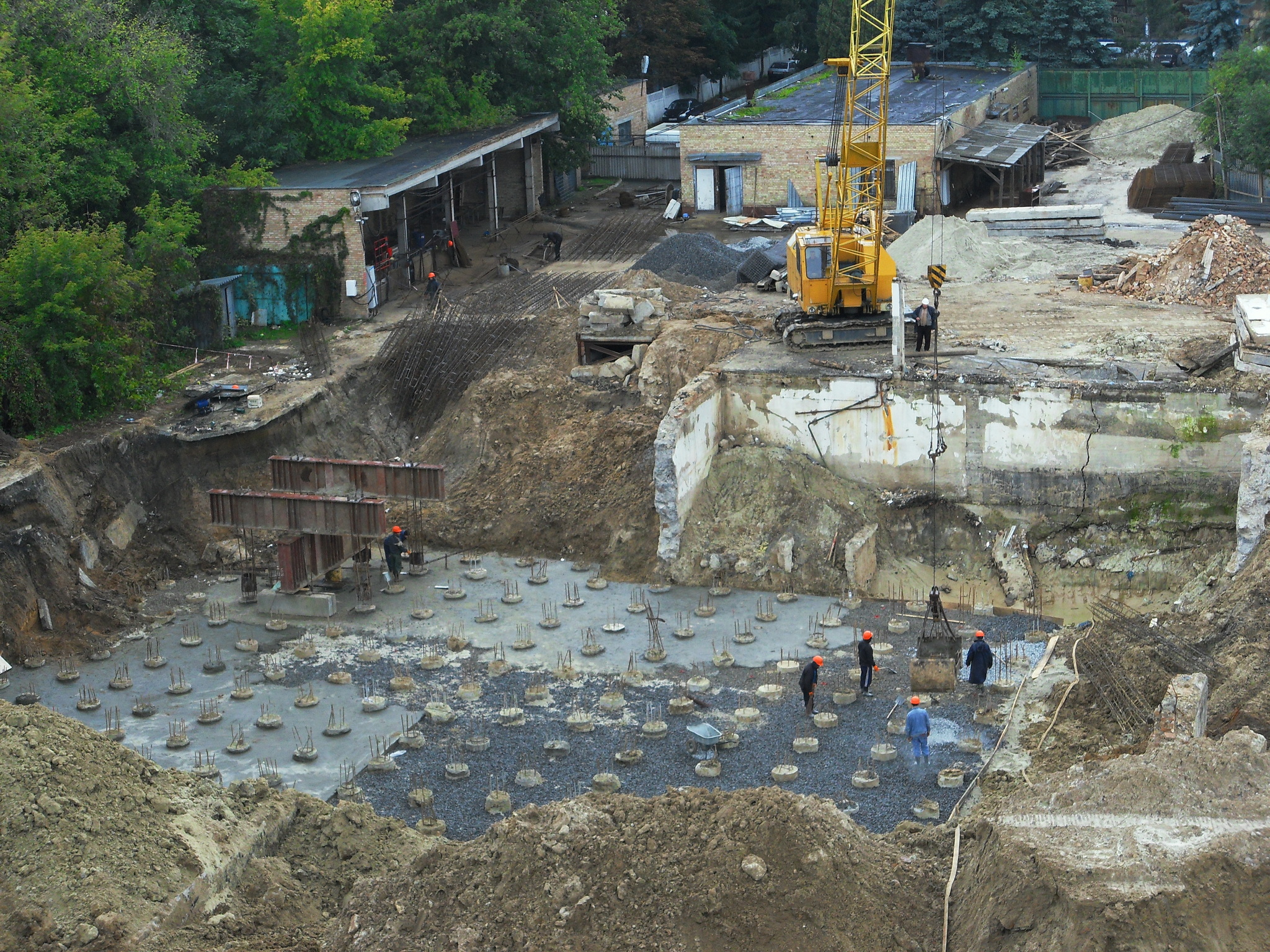

А кто знает что за штуковину такую металлическую они ставят, на бетон, еще к сваям крпеят? Зачем она такая, никак не пойму.
Povezlo
Ветеран
1 288
17 мая 2013
03 окт 2013 16:54
Это груз. Проверяют усадку и сдвиг свай
GreS
G
398
22 августа 2013
03 окт 2013 18:02
Не понял, таким образом можно разве что попытаться вытащить сваю или прижать подбетонку.

Цитата "GreS":А кто знает что за штуковину такую металлическую они ставят, на бетон, еще к сваям крпеят? Зачем она такая, никак не пойму.
Обычное испытание свай. Ставят балки. Дают нагрузку и смотрят, сколько свая несет нагрузки в тоннах. И из этого идут расчеты на весь дом.
Цитата "GreS":Не понял, таким образом можно разве что попытаться вытащить сваю или прижать подбетонку.
Те сваи уже не вытащишь никак. Максимум разорвать ее в области каркаса и то постараться нужно хорошо. А подбетонку (если речь идет о том, что залито вокруг свай и на всем свайном поле) и обычным экскаватором можно прижать.
Цитата "Povezlo":Это груз. Проверяют усадку и сдвиг свай
А можно с этого места по подробнее, пожалуйста?
Povezlo
Ветеран
1 288
17 мая 2013
04 окт 2013 05:47
А можно с этого места по подробнее, пожалуйста?[/quote]
Все как вы и сказали. Проверка несущей способности свай.
Folk
F
85
17 июля 2013
04 окт 2013 08:33
Цитата "Povezlo":Цитата "Povezlo":Это груз. Проверяют усадку и сдвиг свай
Все как вы и сказали. Проверка несущей способности свай.[/quote]
А что подразумевалось, под усадкой и сдвигом свай?
Povezlo
Ветеран
1 288
17 мая 2013
04 окт 2013 08:59
Цитата "Folk":Цитата "Povezlo":Цитата "Povezlo":Это груз. Проверяют усадку и сдвиг свай
А что подразумевалось, под усадкой и сдвигом свай?[/quote]
Про сдвиг может и загнул. Так понятным языком написал.
Полевые испытания свай проводят с целью контроля соответствия их несущей способности расчетным нагрузкам, принятым в проекте свайного фундамента.
Несущая способность свай или способность восприятия сваей внешних нагрузок может быть определена следующими методами: статическими испытаниями свай, динамическими испытаниями свай, испытаниями грунтов.
Динамические испытания свай
"Динамика" - наиболее простой и дешевый способ получения данных о несущей способности. Суть испытания сводится к сбрасыванию груза на сваю и замеру осадки сваи от этого удара. Осадку, или на профессиональном сленге "отказ" измеряют нивелиром, либо специальным прибором - отказомером. На забивных сваях испытания проводятся непосредственно молотом, которым и были забиты сваи. На буронабивных сваях используют бетонные, или металлические "бабы", которые сбрасываются с заданной высоты. Имея данные об осадке, параметрах сваи, массе ударной части и высоте сброса, лаборант рассчитывает несущую способность сваи и выдает отчет установленной формы. Эти испытания проводятся быстро, стоят недорого и достаточно точны.
Статические испытания свай
"Статика" - моделирование механизма работы сваи в фундаменте здания без самого здания и фундамента соответственно. Принцип испытаний также крайне прост, но требует определенных трудозатрат и оборудования. Нам необходимо надавить на сваю с такой силой, чтобы он пошла вниз. Причем надо именно надавить, а не сбросить что-то тяжелое, как при динамических испытаниях. Для буронабивных свай сооружаются специальные массивные стенды над сваей. На эти стенды постепенно краном выгружаются бетонные блоки известной массы, а лаборант наблюдает за осадкой сваи и прекращает испытания после того, как свая просела больше заданного значения. Применительно к забивным сваям есть более простое и дешевое решение - надавить гидравлическим домкратом. Осталось решить вопрос - куда упереться домкратом, ведь надавить надо вниз... Проблема решается забивкой нескольких дополнительных свай в непосредственной близости (обычно в одну линию с испытуемой сваей). Эти сваи называются анкерными. Оголовки этих свай разрушаются, выпускается арматура на сваи устанавливается мощная металлическая балка, которая приваривается к арматуре анкерных свай. Именно об эту балку и будет упираться наш гидравлический домкрат с манометром.
Испытуемая свая забивается чуть ниже анкерных для возможности установки домкрата. Нагрузка подается ступенями под постоянным контролем лаборанта. Испытания прекращаются либо по достижении определенного значения на манометре (обычно на 20-30% выше заданной проектной нагрузки), либо в случае если свая не выдержала нагрузки и "пошла" вниз. Статические испытания гораздо дороже, занимают около суток, зато являются самыми показательными, с самым точным результатом. В соответствии со СНиП, статической нагрузкой испытывают до 1% от общего количества свай.
GreS
G
398
22 августа 2013
04 окт 2013 15:14
Povezlo, большое спасибо.
Теперь понятно. Испытания статикой.

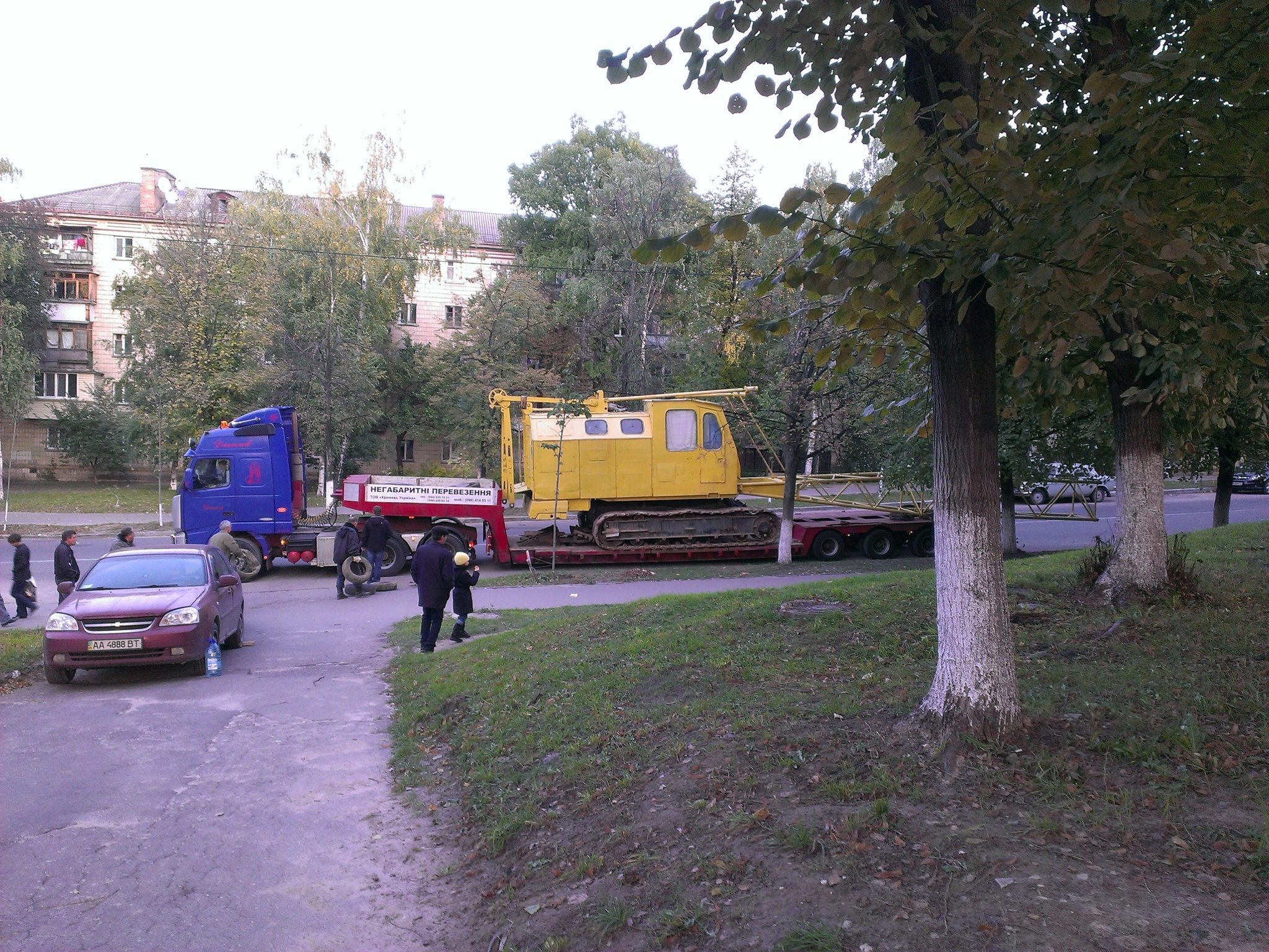

Проезжал сегодня мимо, решил зайти посмотреть, и тут хопа, кран превезли.
Folk
F
85
17 июля 2013
06 окт 2013 20:51
Учитывая, что кран у них есть, то это, скорее всего, новая бурилка приехала сама.
