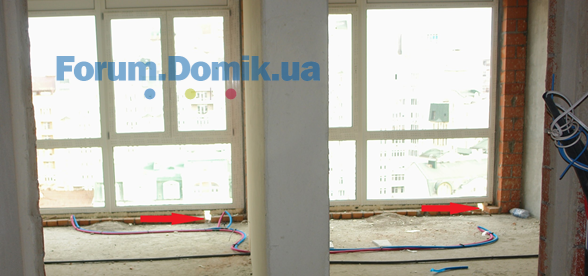

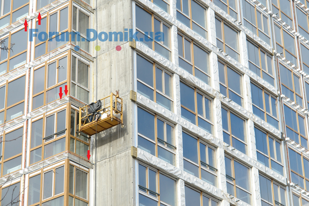

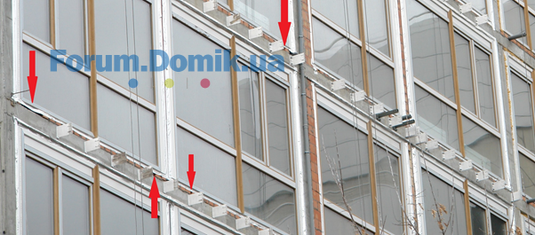

Здравствуйте, уважаемые читатели.
Этот пост исключительно о качестве строительства. Сегодня нашему застройщику был отправлен акт о чудо европейском качестве.
Акт-претензія
про порушення забудовником Stolitsa Group будівельних норм монтажу віконних блоків.
Співвласники будинку ЖК Hoffmann Haus виявили низку дефектів та неякісно виконаних робіт з монтажу віконних блоків будинку, а саме порушення забудовником будівельних норм:
· ДСТУ — Б В.2.6-79:2009
· ДСТУ-Н Б В.2.6-146:2010
· ДБН В.2.6-31:2006
Зовнішні та внутрішні монтажні шви по периметру вікон не виконані. Призначення зовнішнього шару шву – запобігання потрапляння вологи всередину монтажного шву, а внутрішнього шару – запобігання потрапляння вологи з середнього шва в приміщення. Оскільки зазначені шви не виконані/виконані з дефектами та не мають достатньої ступені ізоляції, тому віконні конструкції продуваються та промерзають по периметру. А також через порушення зовнішнього утеплення «точка роси» зсунута всередину житлових приміщень – рами запотівають та «течуть», на рамах та підлозі з’являється конденсат та пліснява.
Для підтвердження вищесказаного мешканці звернулися за експертною оцінкою до Rehau Ukraine, в результаті представник Rehau припустив що причиною можуть бути порушення технології виконання монтажних робіт – наголосивши на неякісно виконаних / взагалі відсутніх зовнішніх та внутрішніх монтажних швів. Через порушення технології збільшуються тепловтрати, бо холодне повітря та волога безбар’єрно потрапляє в будинок. Під час експлуатації це місцями вже призвело до псування ремонту, відкосів та покриття підлоги, появи грибків і плісняви, а в свою чергу може призвести до респіраторних захворювань мешканців.
Подібні приховані недоліки будівництва неможливо було встановити на етапі прийому об’єкту інвестування, шви були приховані штукатуркою або будівельною стяжкою. Наявність щілин виявлена тільки зараз (через кілька зим), тому що крім вітру в щілини потрапляє волога, яка фізично замерзає та розмерзається при низьких температурах, розширюючи щілини.
На доданих знімках зафіксована проблема. Спроби герметизувати одну з щілин зсередини призвели до витікання будівельної піни назовні, що на практиці доводить відсутність герметизації віконних блоків. Також на доданих знімках зафіксовані етапи будівництва, де відмічені не герметизовані отвори.
Оскільки будинок на гарантії відповідно до положень діючих Договорів, ми вимагаємо:
Надати акт прийому виконаних робіт по встановленню вікон згідно з п. 8.4.1 ДСТУ-Н Б В.2.6-146:2010
Усунути виявлені недоліки за рахунок забудовника згідно з ДСТУ-Н Б В.2.6-146:2010 в квартирах, зазначених у додатку.
В приложении к акту список из 50 квартир (18% квартир), где наблюдаются проблемы с гидро и термоизоляцией.
Ну и по традиции немного фотографий с разных этапов строительства. Ждем ответ и верим, что застройщик признает ошибку и оперативно ее исправит. Буду держать в курсе развития событий, если меня не забанят здесь.
Отсутствие кирпича в основании под раму:
Установка рам:
В результате под каждым окном получаем под два отверствия:
Проводим гидроизоляцию, клея изоляционную ленту поверх дыр:
А теперь утепляем все это:
По результату получаем сквозняки в квартирах, "плачущие" зимой окна, в некоторых квартирах уже намечается плесень, а у некоторых начало портиться покрытие пола, прилегающее к окнам.
