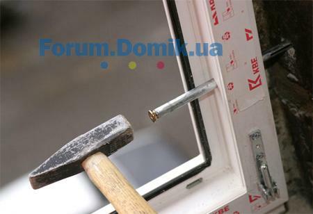

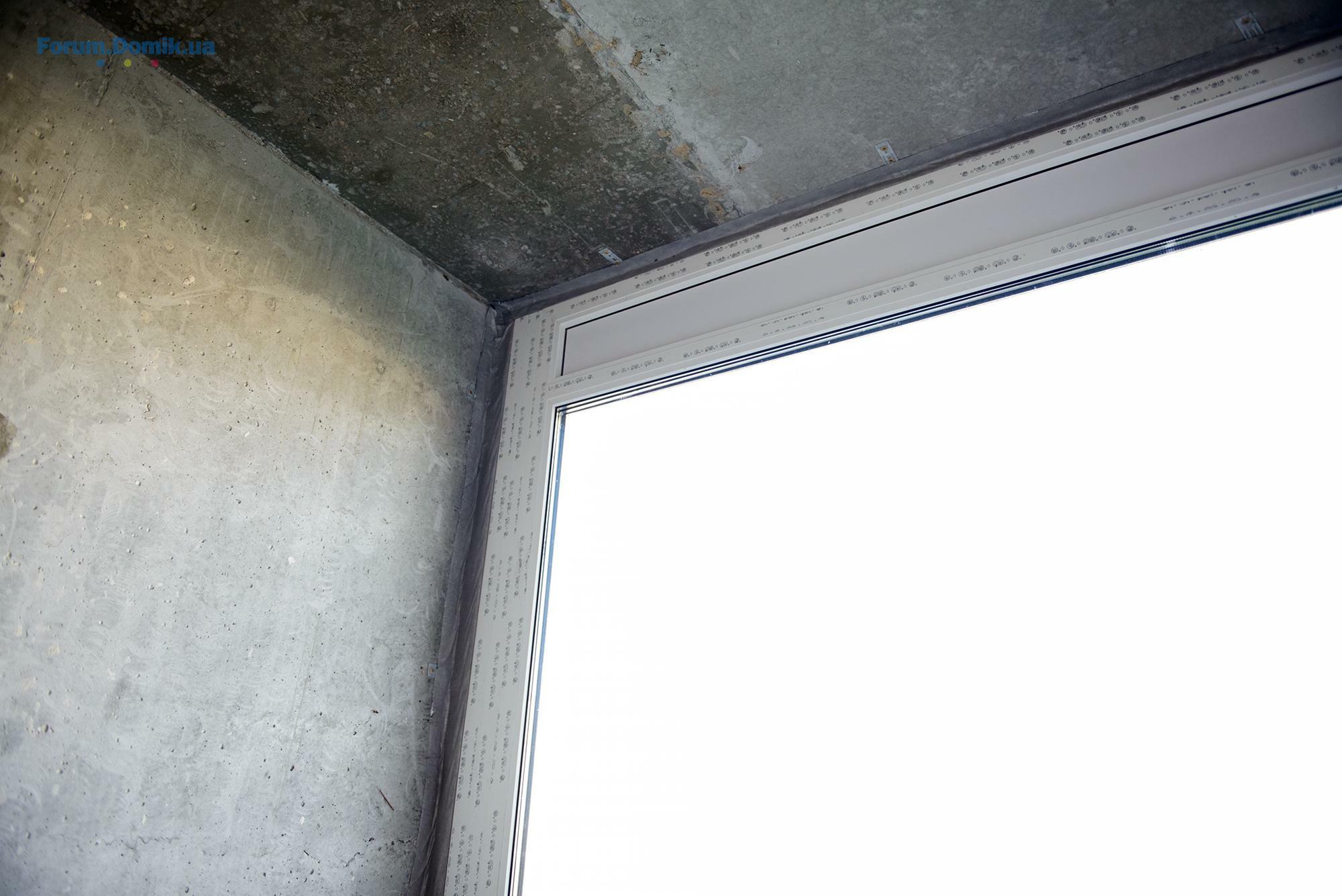

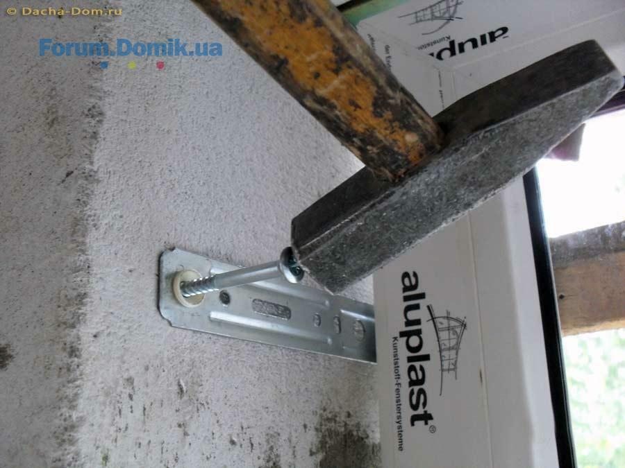

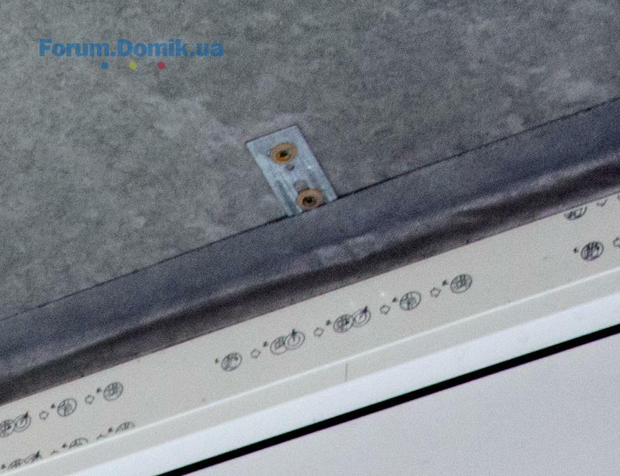

Ребят заметил, что наши окна стоят на "монтажных пластинах" с дюбелями быстрый монтаж, на которые монтировать окна запрещено, потому что это пластины - просто фольга и сминается от ветра. Так допускается только временный монтаж перед основным - должен быть прямой монтаж на анкера через раму! Пока оно может держаться за счёт пены, но со временем, когда пена разрушится, учитывая размер окон и порывы ветра, когда кто то решит окна помыть к примеру, то срежет эти "дюбельки" как спички. Успокойте, скажите, что рамы закреплены анкерами через раму в стены и перекрытия
Leonka
L
108
23 октября 2016
31 янв 2017 11:30
Вроде у нас так, как делать категорически нельзя - 2 фотка
На первом фото, как должно быть.
Может, кто то снимал пакеты и видел?
Это так видео - просто доступно рассказывает https://youtu.be/yL5_OTqmXJ4

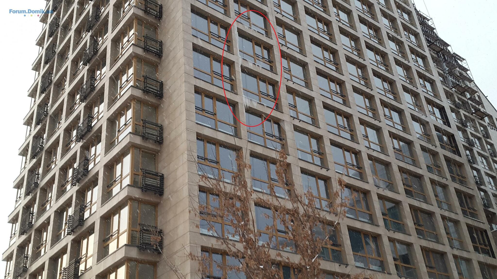

Есть такое фото окна:
