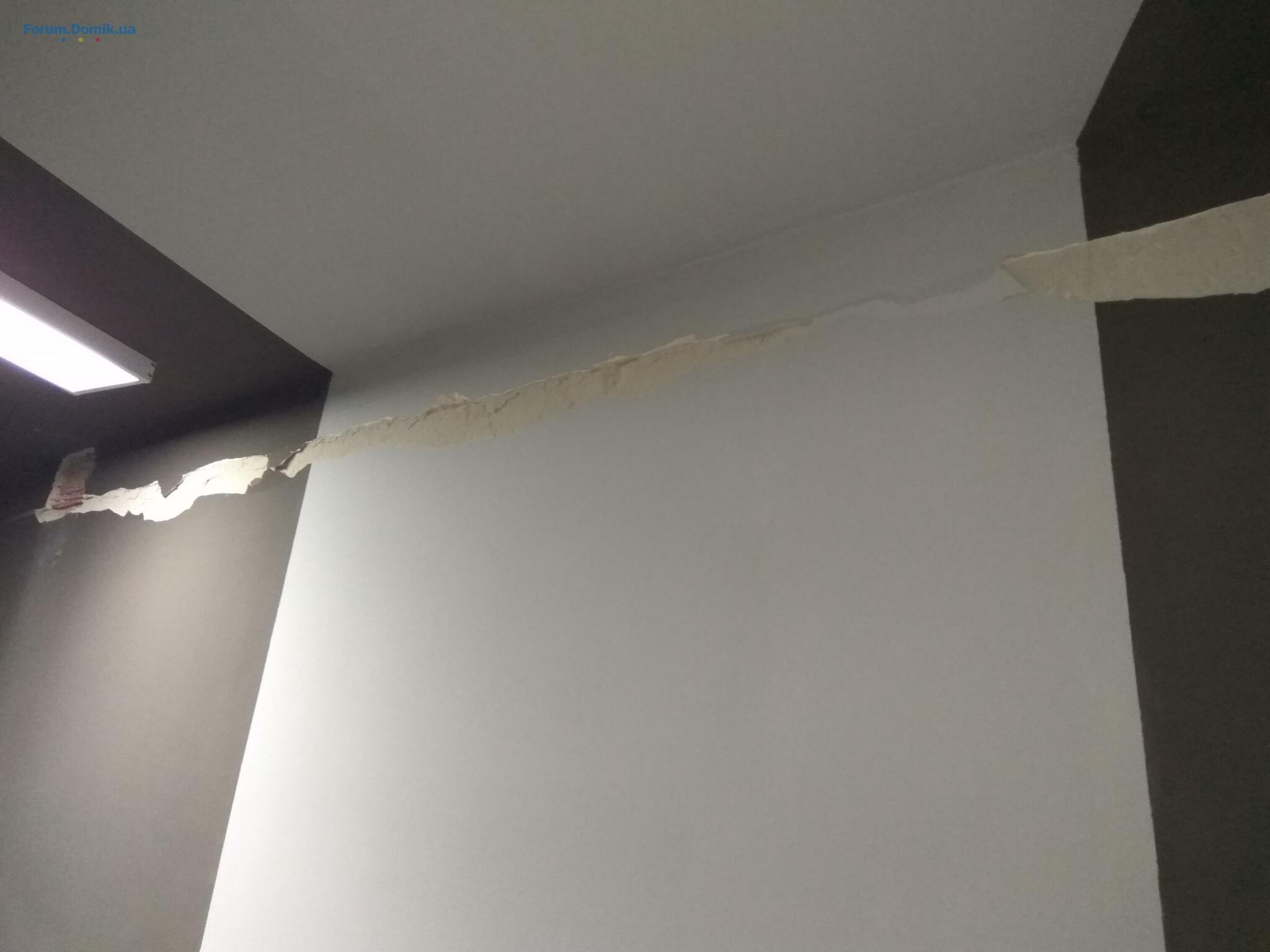

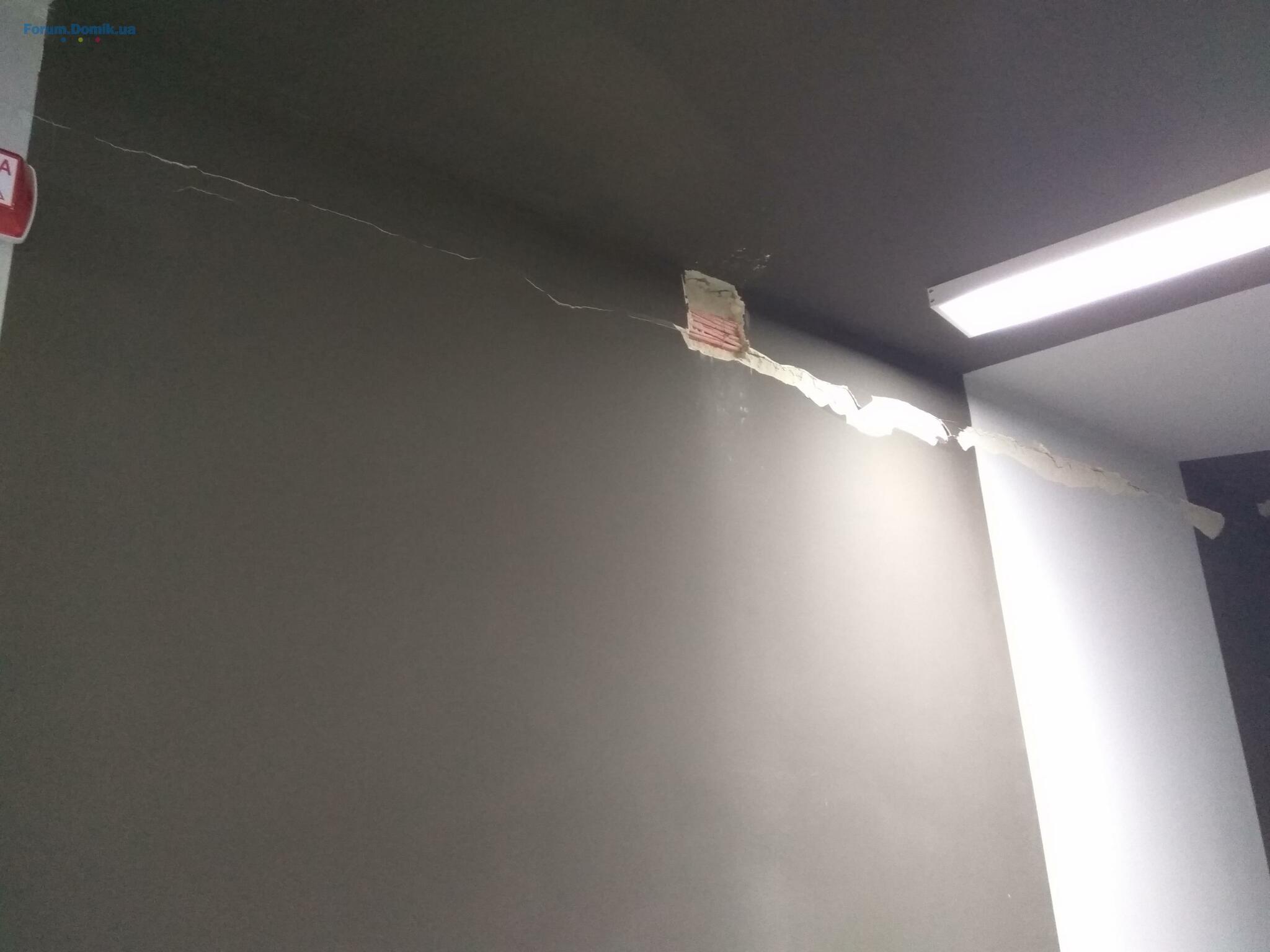

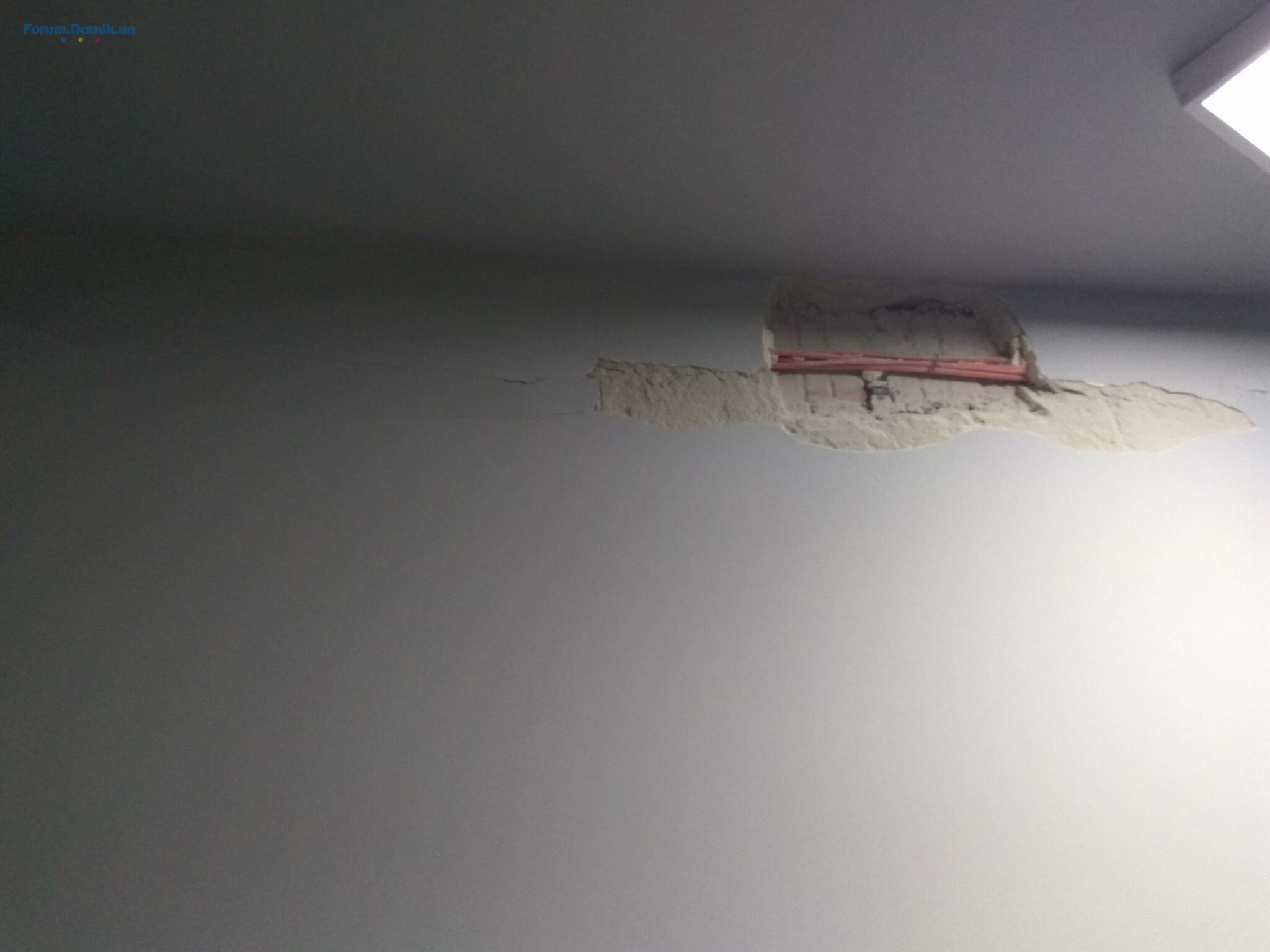

М-да. Зрелище печальное. Весь 9 этаж потрещал.

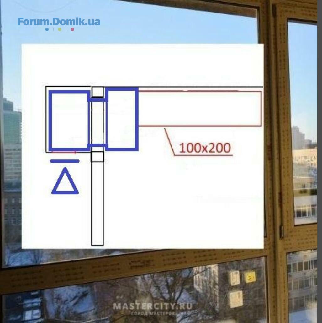

Кстати, я решил, почти все технические моменты по приточно вытяжной вентиляции. Будем делать оцинковкой 100х200. Установка на 300 м3. Вот с кондерами напряг. 3 сплита поставить нельзя.

Процесс усадки дома существенно усложняется из-за строительства напротив. Ваш дом стоит на возвышении, а чуть ниже "подкапывают" горку, дом однозначно "полезет" немного вниз.
да и без этого, в Шевченковском с первых дней по сейчас есть существенные проблемы по сползанию грунтов.

Цитата "Francys":Процесс усадки дома существенно усложняется из-за строительства напротив. Ваш дом стоит на возвышении, а чуть ниже "подкапывают" горку, дом однозначно "полезет" немного вниз.
Не соглашусь с вами немного, Francys. Буровые сваи - работают как столбы без бокового трения и передают нагрузку внизу у подошвы глубоко - на самом дне. Поэтому касательные усилия на конструкции не передаются.
По характеру трещин (продольные в верхней зоне), я оцениваю, как от напряжения деформаций появившихся усилий, хотя, народ ещё дом и не на грузил или, что более похоже - банальное отсутствие сетки, т к штукатурка отваливается коржами, а вернее и то и другое, потому что трещит по центру пролетов - плиты придавили да и сетки нет.

Расскажите как приточную часть делать будете делать и откуда забор воздуха
Оо, не то, чтобы очень сложно, но пришлось поморочиться. Кстати, "специалисты" , учитывают далеко не всё. Им лишь бы установку впарить.
Установку поставлю в душевую на пол (долго объяснять почему так), шумоглушители до потолка из установки и разводка в коробах по краям комнат прямоугольными воздуховодами. Приточку и выпуск монтировать, как вы и советовали в верхнюю пластиковую створку. Там нужно будет сделать хитрую деталь с поворотом под 90 град от створки вниз в откос из жести (фасад я знаю, трогать нельзя). На концах решётки в разные стороны приток и вытяжка. Сейчас выбираю заслонку с электроприводом, чтобы сквозило в каналах.
Узел мне подсказали на одном из форумов
