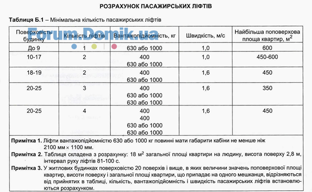

Мне всё-равно сколько лифтов ставят в лютые экономы. Был проект, квартиры в рамках которого продавали за деньги. Будь в нём больше этажность, меньше лифтов в расчёте на одну квариру или этаж, меньше придомовая на одного человека и т.д. - справедливая цена была бы совсем другой. Я лично взял бы квартиру в другом месте, знай во что выльется эта стройка. По итогу, деньги собрали и поменяли проект. И тему сроков мы ещё даже не затронули.
Теперь поговорим о количестве лифтов. Вот выдержка из ДБН:
Изначально было 15 этажей + паркинг, что вполне соответствовало минимуму по нормам.
Ещё раз: это МИНИМАЛЬНОЕ количество лифтов.
Чтоб было ещё понятней: если застройщик строит реально комфортное жильё, то лифтов должно быть больше простого минимума по нормам. Хеппи Хауз это же типа как комфорт класс, правда? Уточните у своих заказчиков. Но влепили минимум и на том спасибо.
Сейчас этажей 22/24. Сколько должно быть лифтов согласно нормам? - то-то же. 3(три!) и не самых медленных.
Хороший вопрос введут ли теперь вообще этот дом в эксплуатацию с двумя лифтами.
Да, сдал и не один. Примеров по Киеву огромное множество. И речь идёт о задержке аж совсем не в год: у первых инвесторов по договору завершение строительства 4кв 2020, у других 1кв 2021. Дом достроят в 2023. Хотя могут и не достроить вовсе или достроить в 2024-25.Цитата "Roman47 » 07.09.2021 14:32":Те кто жалуется на сроки, вы всегда в розовых очках или только когда инвестируете в недвижимость? Мне интересно, хоть 1 застройщик в Украине сдал дом в запланированный срок? Или вы когда покупаете дом и вам говорят что через год его построят, то вы реально верите что через год начнете делать ремонт в квартире?))))

С такой логикой вам тогда нужно вообще не рассматривать дома на стадии строительства. Берите хрущевки, там точно лифтов не добавится и дома готовые.
А если серьезно то мне кажется 2 лифта хватает вполне. я сейчас снимаю квартиру в 24 этажном и там тоже 2 лифта. Могу сказать что все кто до 5 этажа ими особо и не пользуются, так что всем хватает.

А что не так с логикой? Давайте разберём по порядку.
Нельзя ожидать того, что застройщик обещал при продаже квартиры? Ну, в случае мошенников из САГИ, теперь уже очевидно, что нельзя. Нормальные застройщики стараются придерживаться плана.
Да, изменения вносить в проект нормально, но они не должны быть кардинальными. Изменение этажности в полтора(!) раза не вписывается ни в какие рамки.
И даже если забыть про планы и обещания, есть НОРМЫ. По ним, в доме с этажностью от 20 должно быть 3 лифта, с оговорками только в большую сторону. Нормальная ли логика ожидать от строительства соответствия нормам? - абсолютно!
Далее, дом у нас типа комфорт класса. Конечно, никаких стандартов или сертификаций соответствия этим классам у нас нет. Однако, логика подсказывает, что дом эконом класса это что-то по нижнему порогу норм, без излишеств. Комфорт класс уже выше норм. У SAGA Development мы видим строительство, которое даже не попадает в минимальный порог. Это что - "ультра эконом"? Уточните в отделе продаж, маркетинга, ботоферме, или где вы там работаете.
