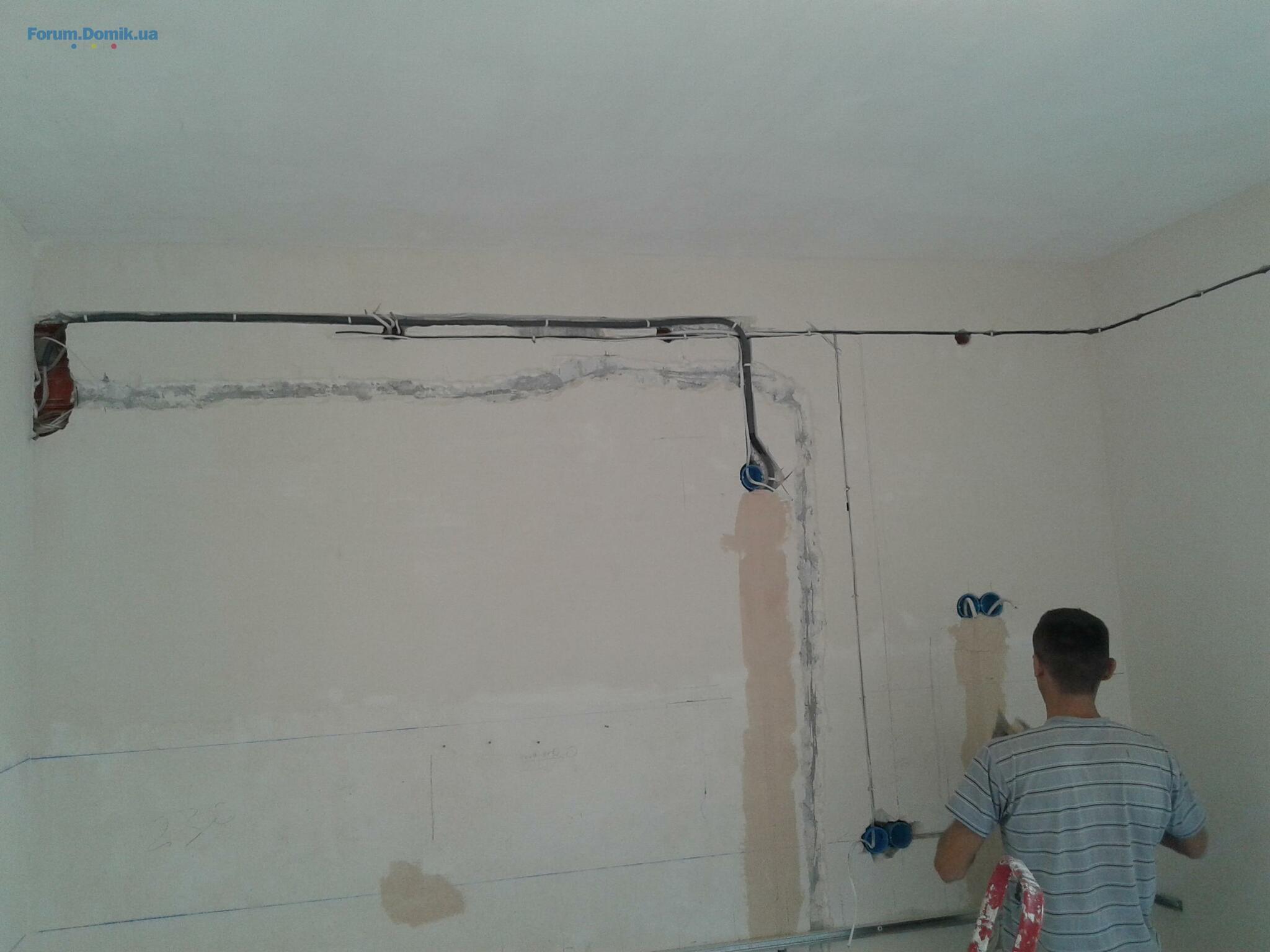

С электрикой я полностью согласен с Сергеем и сделал абсолютно также: прозвонил группы от застройщика, докидал другие. Новых групп у меня вышло больше, чем от застройщика даже... )) на бойлер естественно отдельная.
Что касается укладки кабеля:
Хоть это и молдованский способ, но довольно-таки менее хлопотный - штробы по штукатурке, т.е, электрика после оштукатуривания стен.
Преимущества:
1) простота в штроблении, быстрота
2) нулевое вмешательство в жб конструкции
3) работы по организации нового места под выключатель или розетку будет меньше рАвно на толщину штукатурки.
Преимущества:

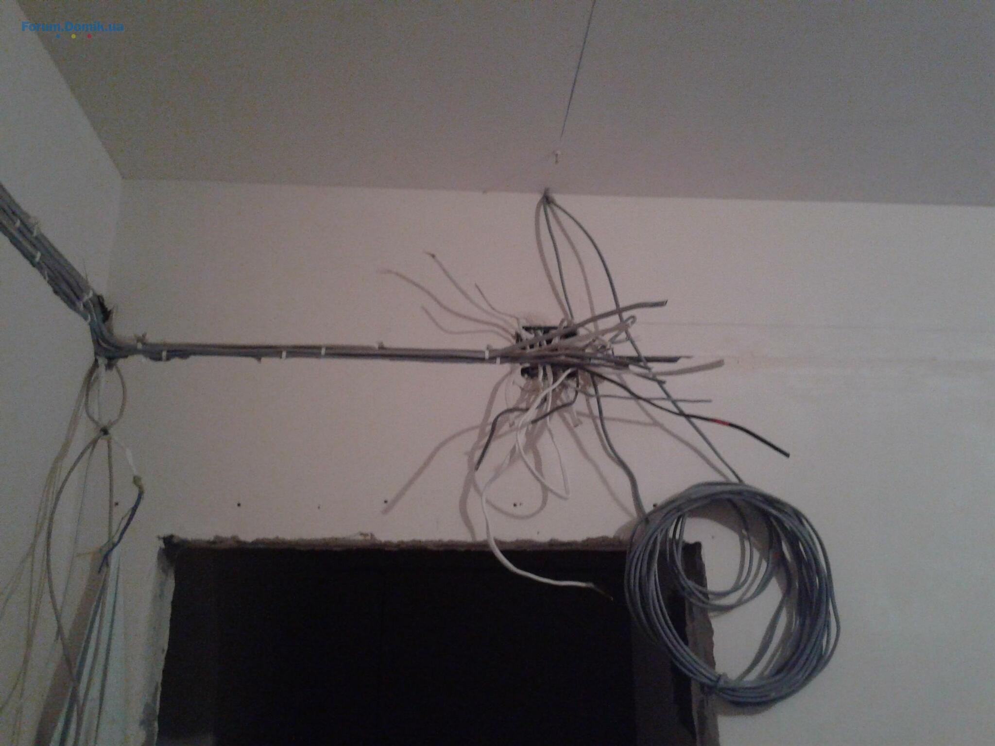

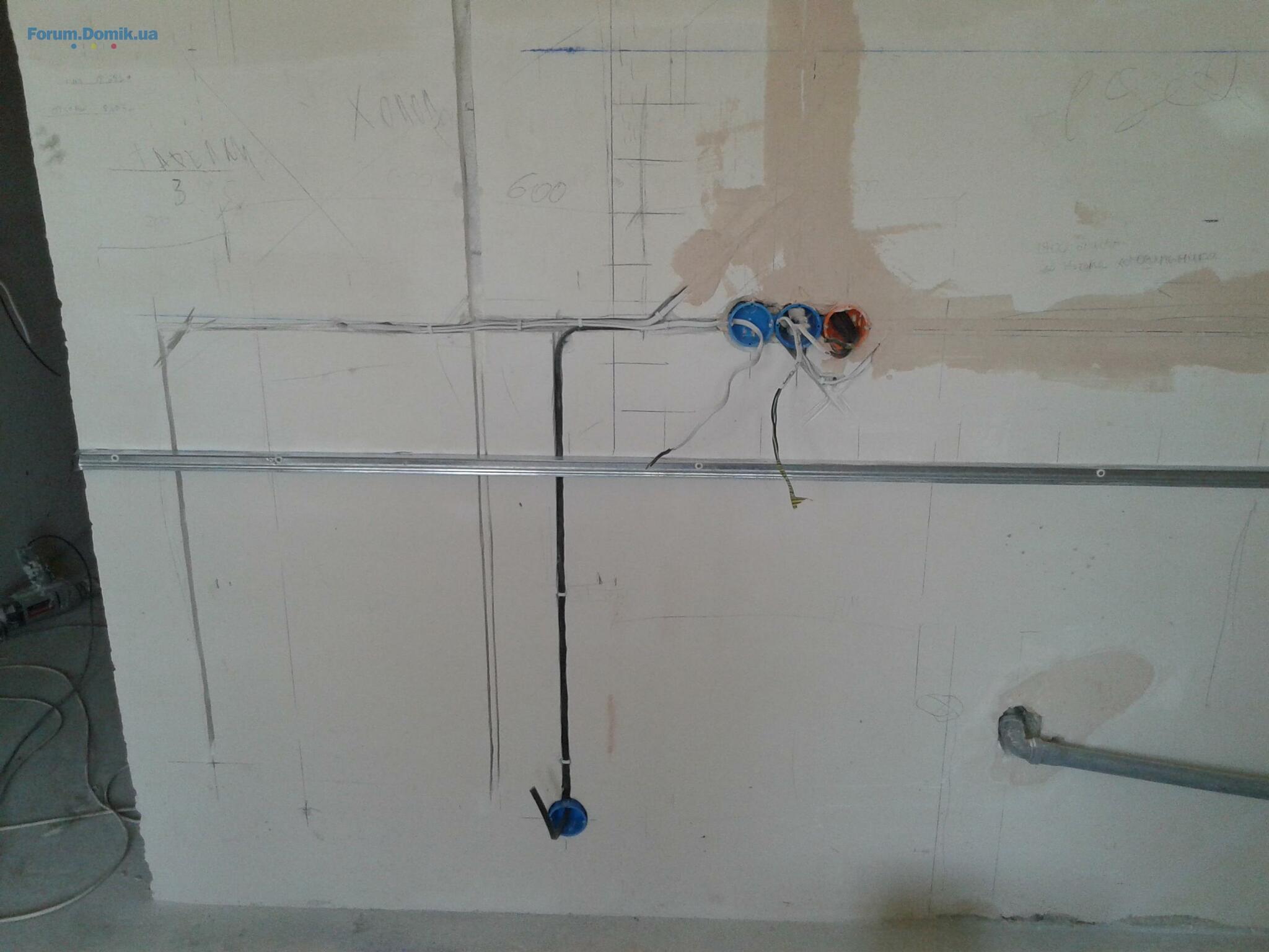

4 плюс данного способа даёт Вам время определится с топологией и месторасположением осветительных приборов.
На первом фото кривая штроба. Результат незакрепленных проводов, обтянутых штукатуркой. Моё упущение. Выбивал, перекладывал ))
И да, согласовывайте расположение розеток с мебельщиками (по крайней мере на кухне), это Вас избавит от соплей

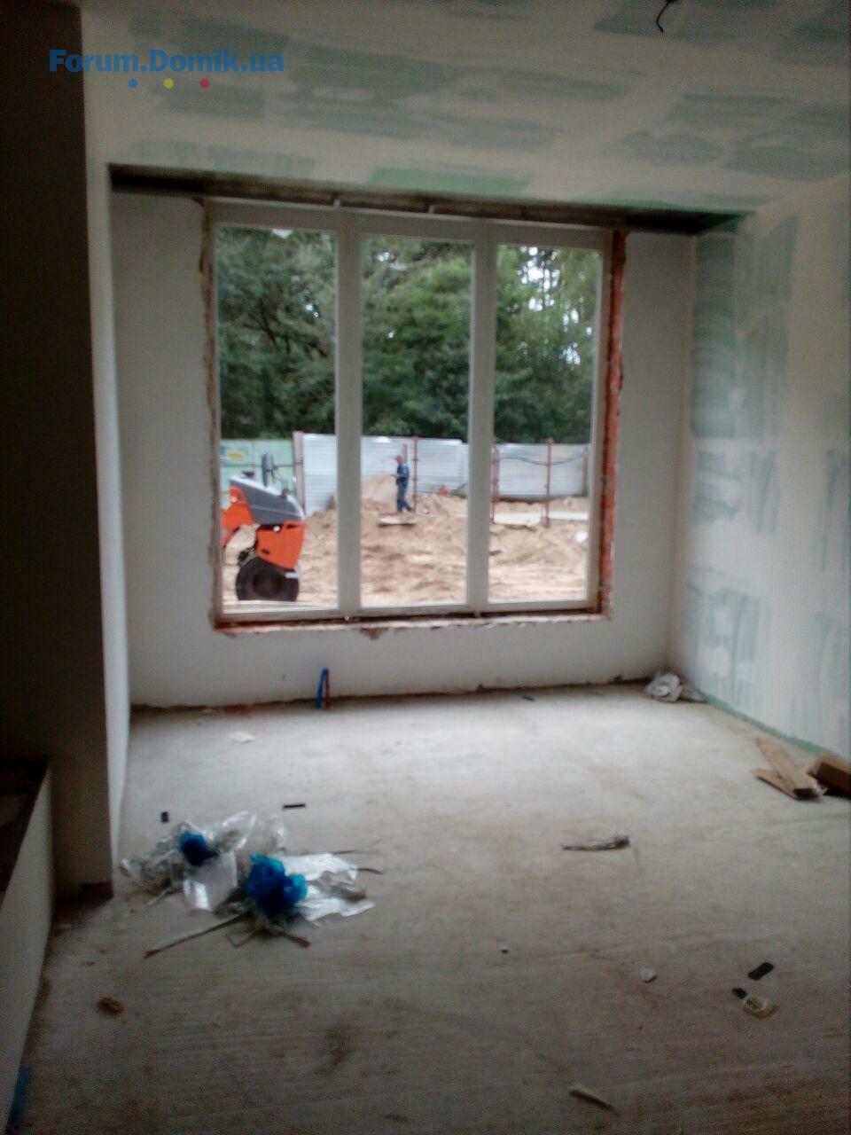

Сегодня я наконец получил ключи от своей квартиры в девятой очереди. Видел в доме рабочих, возле дома ездит бульдозер.
Хоп
Х
400
15 сентября 2015
20 июль 2017 08:38
Цитата "Alan Parsons Project":Сегодня я наконец получил ключи от своей квартиры в девятой очереди.
А поконкретней? Что было в квартире, что Максим рассказывал о перспективах?
Настя9-36
Н
Гость
2
19 марта 2016
20 июль 2017 12:16
На прошлой неделе забрала ключи. В квартире перегородки установлены (одна сторона), проведена электрика, к субботе установили радиаторы. Счетчиков нет. Вода и электрика подведены к квартире. В принципе ремонт начинать можно.
29
02 декабря 2014
20 июль 2017 14:58
Цитата "Хоп":А поконкретней? Что было в квартире
В квартире установлены окна, радиаторы отопления, входная дверь,есть канализационная труба.
Электричество не подключено, счетчиков воды и электроэнергии на данный момент нет. Трубы с водой находятся снаружи возле входной двери, нужно будет самостоятельно провести воду в квартиру через отверстие.
В панели есть специальные отверстия из которых выглядывают кабеля.

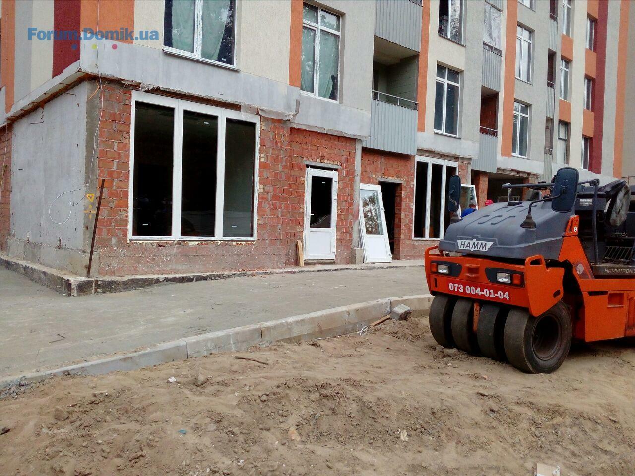

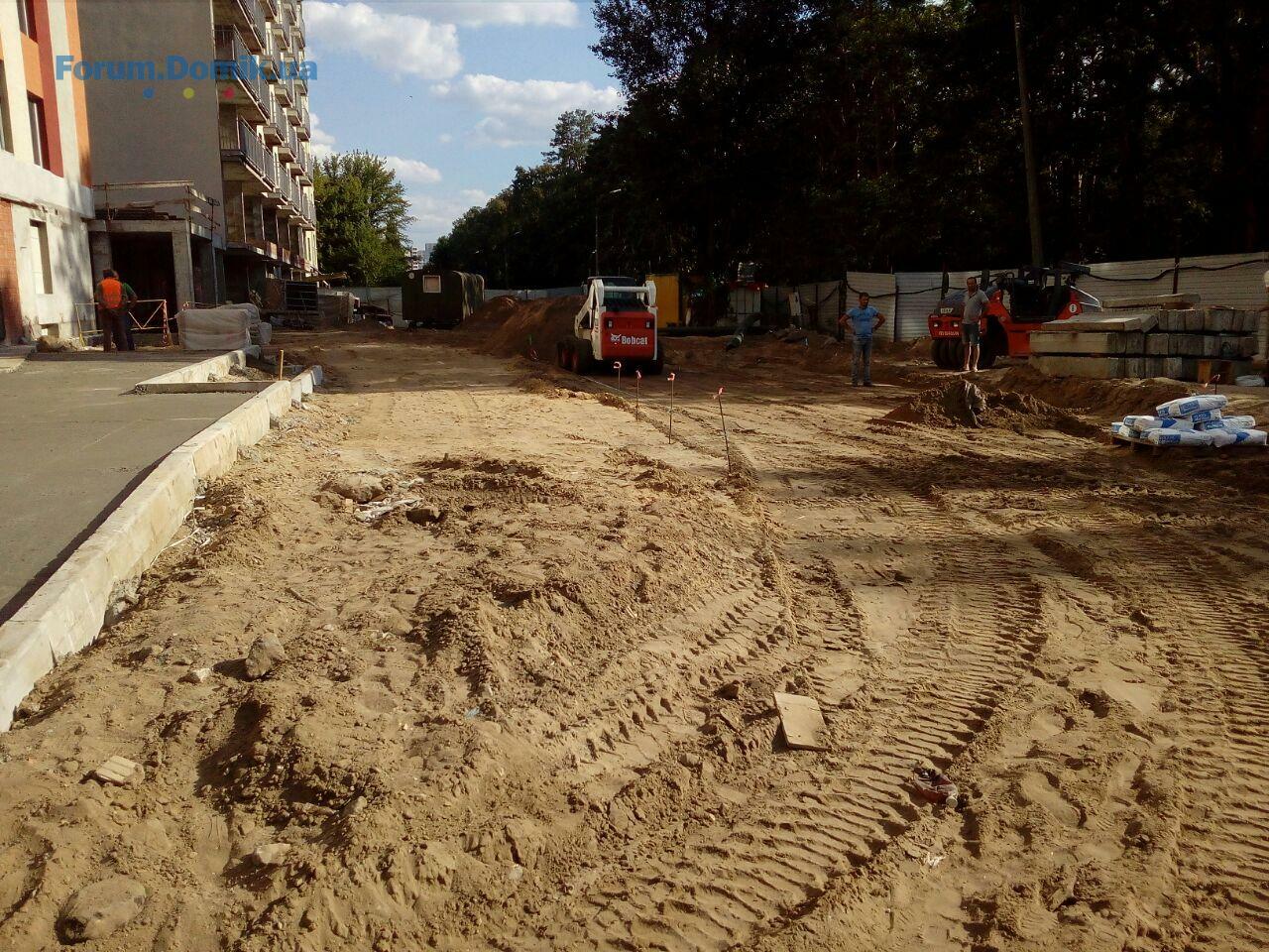

9 очередь, работы по благоустройству и устройству вестибюля дома.
