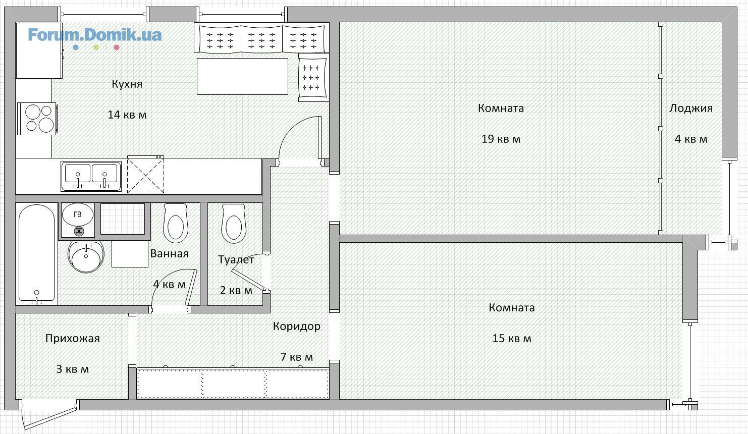

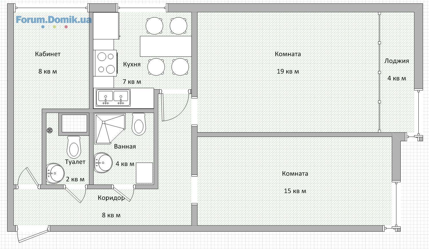

Цитата "alt402":
Мы еще в размышлениях. Пока что рабочий вариант такой. Но мы еще раздумываем над сносом лоджии в пользу увеличения кухни. А были и совершенно "безумные" варианты вроде ванной комнаты на месте лоджии
по поводу туалета я бы рекомендовал хотя бы "нанораковину" из соображений гигиены.
вопрос с присоединением лоджии очень спорный с точки зрения финансовых вложений: его ведь надо утеплять с трех сторон. Слева стена граничит с балконом. внизу и сверху тоже ведь не факт что соседи будут присоединять лоджию.
По поводу отделения участка большой комнаты под теплую лоджию: я тоже думаю на этим поскольку это позволить отделить спальную зону от рабочей.
alt402
a
516
12 декабря 2015
14 янв 2016 19:54
Цитата "alexpy":по поводу туалета я бы рекомендовал хотя бы "нанораковину" из соображений гигиены.
Скорее всего такая будет, просто не стал рисовать, т.к. размеров таких раковин не знаю.
Цитата "alexpy":вопрос с присоединением лоджии очень спорный с точки зрения финансовых вложений: его ведь надо утеплять с трех сторон. Слева стена граничит с балконом. внизу и сверху тоже ведь не факт что соседи будут присоединять лоджию.
Стенка с общим балконом не такая уж большая - не проблема утеплить. А сверху и снизу может и не будут присоединять, но скорее всего будут стеклить, а на такой лоджии все равно ощутимо теплее, чем на незастекленной.
В общем, у нас это вопрос не финансовой, а практической целесообразности.

Цитата "alexpy":По поводу отделения участка большой комнаты под теплую лоджию: я тоже думаю на этим поскольку это позволить отделить спальную зону от рабочей.
А зачем вообще отделять? Как по мне, то много свободного места не бывает. Белье у Вас будет там сушиться не постоянно. В 46 м есть часть комнаты, отделенная эркером. Можно отделить чисто условно как-то так - чисто чтобы оправдать другое напольное покрытие в том месте. Берется мобильная сушилка раскладывающаяся по принципу гладильной доски и при необходимости будете на ней сушить. А если необходимости нет, то будет у Вас там свободный кусок комнаты. Единственное что, можно именно в том месте положить покрытие которое нормально относится к влаге - плитка или линолиум, например.
Мы не хотим присоединять балкон (в 46 м этого и не получится), но стационарно веревки тоже скорее всего навешивать не будем. Складную сушилку при необходимости можно куда-то под кровать засунуть и ничего Вам не будет портить вид. А по вместительности эти складные сушилки ого-го.

Цитата "alt402":Стенка с общим балконом не такая уж большая - не проблема утеплить. А сверху и снизу может и не будут присоединять, но скорее всего будут стеклить, а на такой лоджии все равно ощутимо теплее, чем на незастекленной.
У меня брат собрался тоже присоединять балкон к комнате (не в Грюнвальде), но при этом получается целый ряд неприятных моментов, так что лучше хорошенько все взвесить прежде чем это делать.
Чтобы можно было открыть окно и это не сказывалось на температуре в остальной части комнаты, особенно в межсезонье, когда на улице еще более-менее тепло, но держать окно открытым уже не комфортно.
Ну и болтающееся в комнате белье как-то не добавляет уюта, как по мне.
Цитата "Muholov":Берется мобильная сушилка раскладывающаяся по принципу гладильной доски и при необходимости будете на ней сушить.
У меня нет опыта эксплуатации таких девайсов, хотя видел их неоднократно. Но я вот как-то слабо представляю, как на такой штуке можно посушить пододеяльник двуспальный? Его же раза в 4 придется свернуть и сохнуть он будет неделю с таким кол-вом слоев. Или я ошибаюсь?
Сохнуть будет также как и на обычных веревках. Там разница только в высоте, но зато самих веревок больше и площадь большая. Повесите его в 2-3 волны, например, и высохнет он также быстро как и на обычных веревках. Вы когда разложите сами эту штукенцию, то сразу все поймете. В сложенном виде эти сушилки смотрятся достаточно скромненько, но в разложенном они не такие и маленькие. В этом их и прелесть.
Мы планируем на балконе использовать такую штуку. Надо - разложил. Не надо - убрал куда-то под кровать и она не мешает. Раздвижные сушилки и с веревками, опускающимися с потолка гораздо меньше. Вот там 2-х спальный пододеяльник точно неделю будет сохнуть.

Итак, обещанные варианты перепланировок для 2к 67кв.м (ну и для 58кв.м тоже наверное подойдут, если в зеркальном отражении нарисовать).
Приветствуются любые мысли по любому из вариантов
1. Уже постил этот вариант. Сейчас мы его рассматриваем как основной, поскольку минимум переделок.

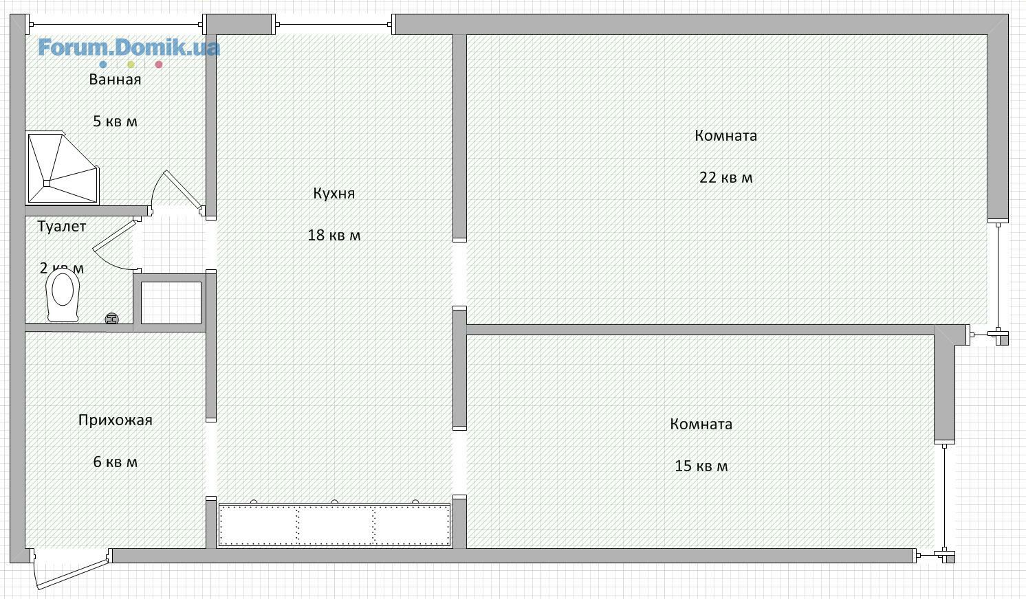

2. Вариант без лоджии на кухне, но с лоджией в комнате.

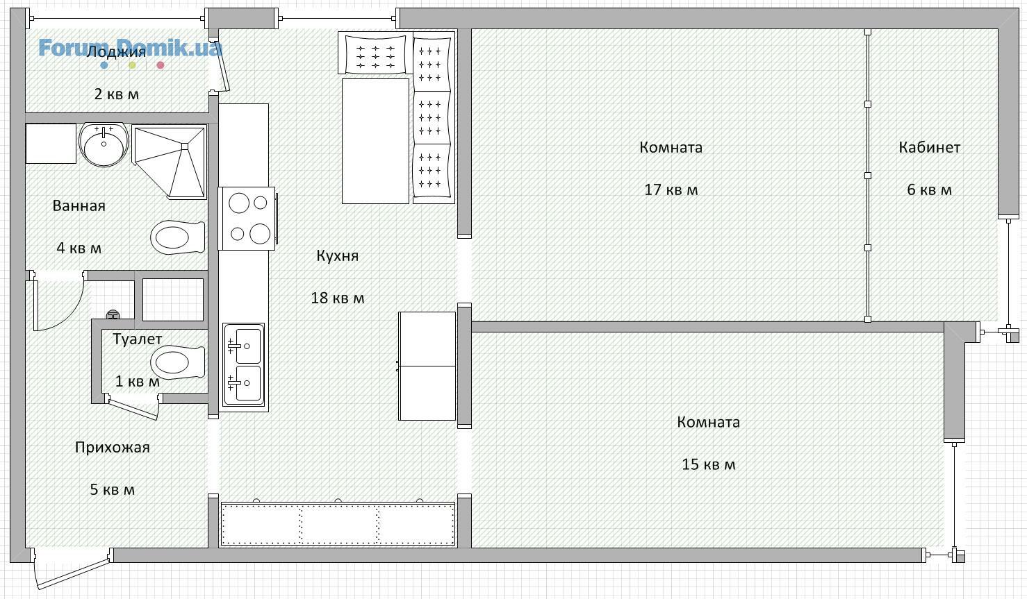

3. Вариант с кабинетом на месте лоджии (я работаю дома)

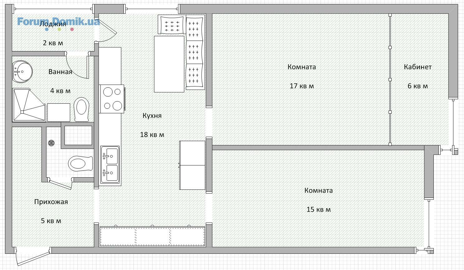

4. Вариант с огромной кухней и кабинетом в комнате
5. Как в 4-м, но вход в ванную через лоджию
- можно в прихожей какую-то кладовку сделать.

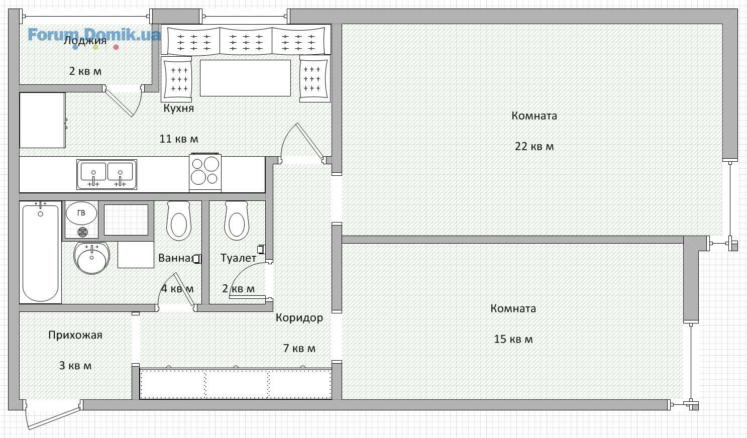

6. Ванная на месте лоджии (не дорисовал)
- можно в прихожей какую-то кладовку сделать.6. Ванная на месте лоджии (не дорисовал)

Цитата "Muholov":Раздвижные сушилки и с веревками, опускающимися с потолка гораздо меньше. Вот там 2-х спальный пододеяльник точно неделю будет сохнуть.
Мы сейчас используем сушилку, которая с потолка опускается. 7 реек по 1м 80см в длину каждая (если склероз не изменяет). Пододеяльники и простыни вешаются в один слой. А вот как это будет выглядеть на той раскладной - я как-то в замешательстве.

Цитата "alt402":Мы сейчас используем сушилку, которая с потолка опускается. 7 реек по 1м 80см в длину каждая (если склероз не изменяет). Пододеяльники и простыни вешаются в один слой. А вот как это будет выглядеть на той раскладной - я как-то в замешательстве.
Раскладная получается меньшей высоты, но большей площади.
По перепланировкам. Мокрые зоны возле холодных стен лучше не располагать по возможности. Если ванную сделать примыкающей к балкону, то балкон надо будет отапливать и на его отопление будет уходить большое количество энергии, т.к. утеплен он будет хуже обычных помещений, плюс утепление у него будет изнутри, что само по себе плохо. А если вдобавок к этому у Вас еще будет холодная стена, соседствующая с лестничным маршем, то санузел у Вас зимой может превращаться в одну большую проблему. Вход в санузел со стороны балкона - это совсем плохо в этом плане.
Вариант с огромной кухней и кабинетом в комнате мне понравился больше всего (это конечно субъективно), но на стену, граничащую с балконом вешать полотенцесушитель надо обязательно и он всегда должен обязательно быть горячим в зимний период. Плюс на балконе утепление на стене не снимать ни в коем случае (со стороны ванной) даже если лоджия застеклена.

Еще если отгораживать кабинет в комнате, то учтите, что надо будет на наружной стене ставить еще радиатор или не закрывать этих перегородок (а иначе какой в них смысл). Тем более учтите, что сторона северная. Если этого не сделаете, то в кабинете будете дуреть от жары (мощность радиатора расчитана на всю комнату), а в комнате на холодной стене может образовываться сырость и грибок в сильные морозы, плюс будет холодно (в старом советском доме это был бы гарантированный грибок не только в морозы, тут полегче, поскольку дом лучше утеплен, но все же).

А в 1-м варианте туалет и ванную нельзя поменять местами? Просто в туалете влажность намного ниже плюс Вы там не находитесь голыми в мокром виде, поэтому холодная стена там не будет Вас доставать так сильно. Может вообще не будет доставать. У меня у мамы стена кладовки граничит с общим коридором. Ну холодная стена зимой, но никакого дискомфорта в кладовке от этого нет. А в ванной был бы.

Цитата "Muholov":А в 1-м варианте туалет и ванную нельзя поменять местами? Просто в туалете влажность намного ниже плюс Вы там не находитесь голыми в мокром виде, поэтому холодная стена там не будет Вас доставать так сильно.
Нет, мы специально сделали именно так. Если поменять местами, то вход в туалет будет прямо напротив входной двери. В итоге грязь с уличной обуви будет разноситься по всей квартире, тем более, что дети ходят босиком круглый год. А в таком виде получается тупиковая прихожая, в которую лишний раз никто не ходит.
Стена меня не смущает, потому как будем утеплять со стороны лестницы обязательно.
Спасибо огромное за конструктивные замечания

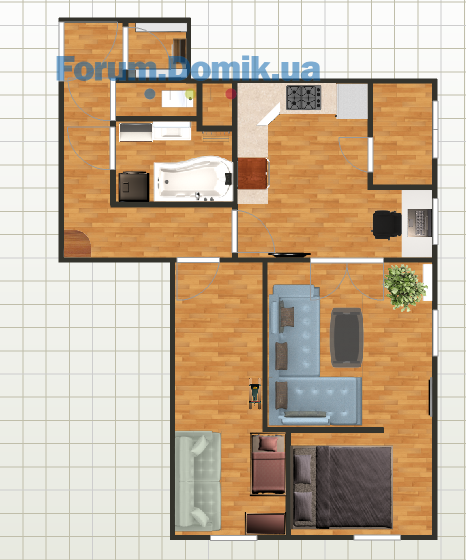

Добрый день!
у меня 61м2, есть своя планировка. кому интересно - посмотрите и прокомментируйте. Спасибо
есть всё в 3D режиме с разных сторон
В мене теж таке планування, але в 7-мій черзі. В нас між кухнею і кімнатою несуча стіна. Думаю, у вас теж. Краще перевірте. Якщо несуча, то вхід у кімнату там зробити не вдасться.

уже смотрел квартиру, они в 9 очереди сделали на выбор для инвесторов, у меня попалась квартира с вырезанным отверстием в стене как вход в комнату (типо студии)
подскажите можете своим поделится ?

Ми ще не малювали))) Та й малювати особливо нічого. Лишаємо стандартне, просто трохи розширимо коридор за рахунок ванни і туалету. Посунемо трохи стіну десь на 50см, щоб шафа в коридорі стала. Вхід у ванну буде з того ж боку, що і в туалет (зі сторони входу в квартиру). Відповідно у ванні, доведеться якось по-іншому розмістити саму ванну і умивальник, точно вирішимо, коли побачимо, як там ідуть труби та каналізація. Я вже вище про це десь писала. Велику кімнату зонуватимемо (можливо буде перегородка, хоча б декоративна - зона спальні і вітальні). Але зону вітальні не розширюватимемо за рахунок маленької кімнати, як у Вас на плані. Нам буде вузькувато, бо це буде дитяча.
