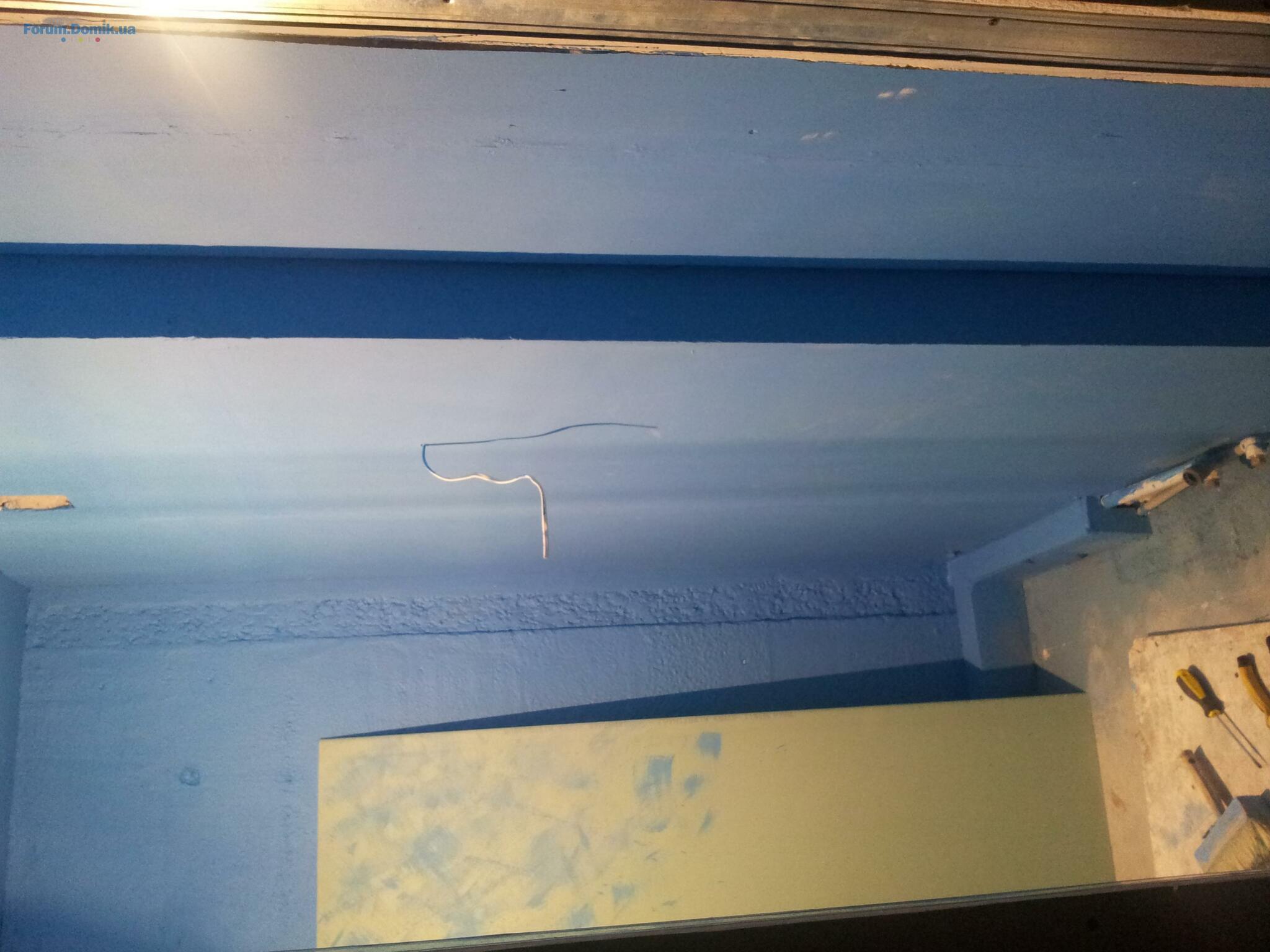

Проем + отсутствие кирпичной кладки в 46 кв.м. выглядит так
https://forum.domik.ua/images/orig/full/0000613cbbe3312b6606.jpg
По поводу окна на всю ширину проема - придется ставить внутрипольные конвектора для обогрева практически на всю ширину стекла иначе в квартире будет очень холодно.

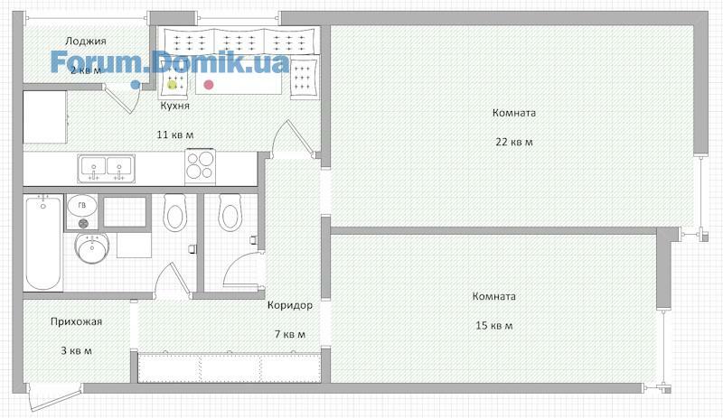

Мы еще в размышлениях. Пока что рабочий вариант такой. Но мы еще раздумываем над сносом лоджии в пользу увеличения кухни. А были и совершенно "безумные" варианты вроде ванной комнаты на месте лоджии

Лоджию снести, вместо унитаза в ванной поставить стиралку и бойлер.

Там стиралка рядом с умывальником, если я правильно понял, а бойлер рядом с канализационной трубой. А 2 унитаза тоже бывают полезны. Особенно если большая семья встает одновременно.

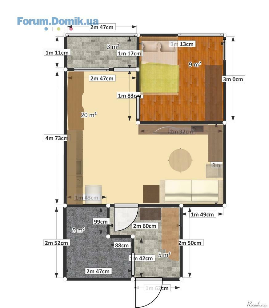

планировка по квартире 61м.кв

Очень прикольно, спасибо большое!

Именно! Все точно описано. Нас 4, поэтому 2 унитаза - необходимость, а то у детей есть дурацкая привычка хотеть в туалет одновременно.

О спасибки, оригинально! По поводу лоджии я тоже думал сносить сначала. Но где в таком случае сушить белье. Кстати по поводу стены граничащей с лестницей: ее действительно нужно утеплять? Кто-то уже сталкивался с этой проблемой?

Дійсно цікаве рішення! Тут писали про всякі планування 61м2, але це по моєму єдине, що мені сподобалось. Щоправда я не впевнений як все це буде виглядати вживу. Здається то будуть якісь три коморки. Хоча можливо я помиляюсь.
Можливо через пару років мені набридне стандартне планування, псіхану та й наважусь зробити щось подібне. А то я вже і надію втратив

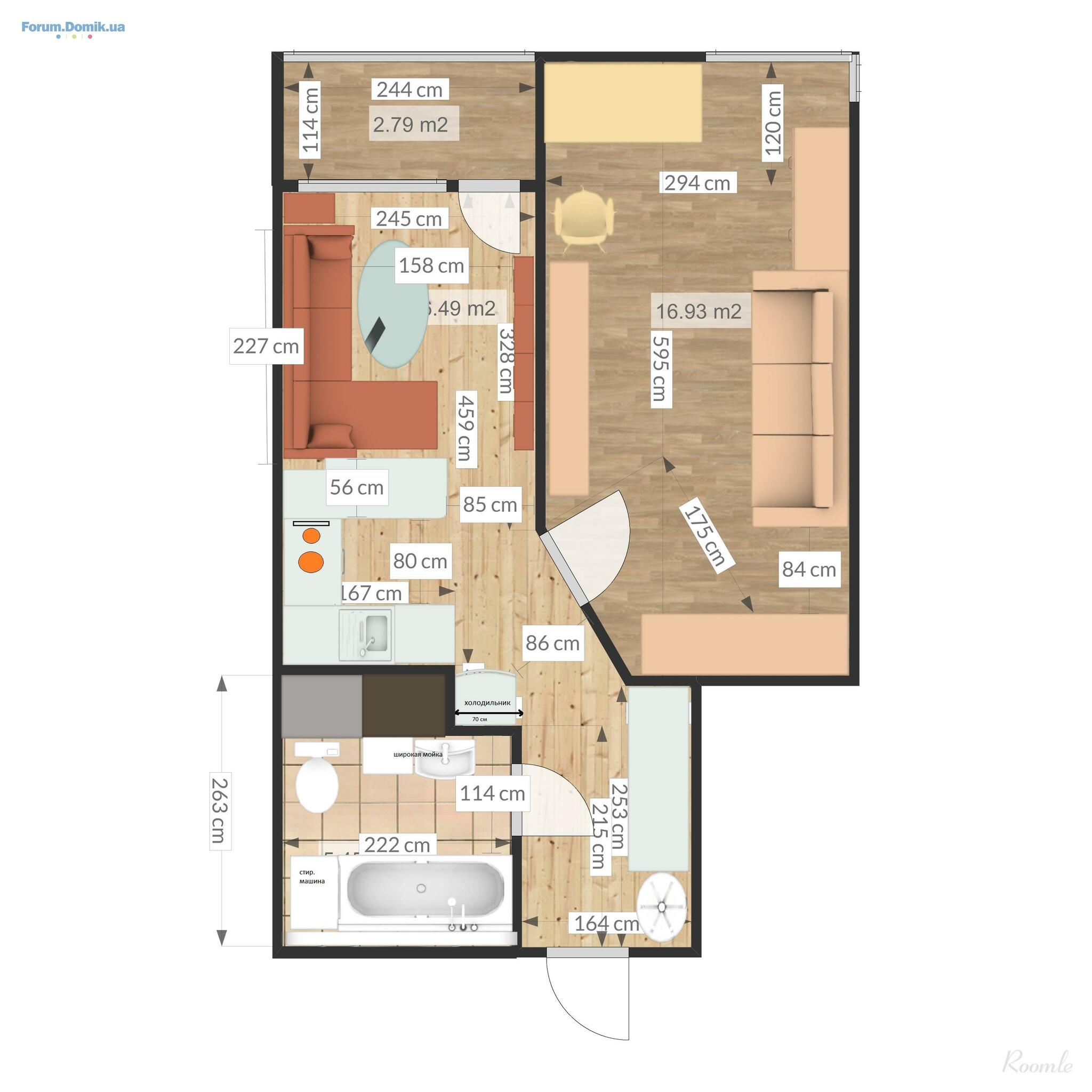

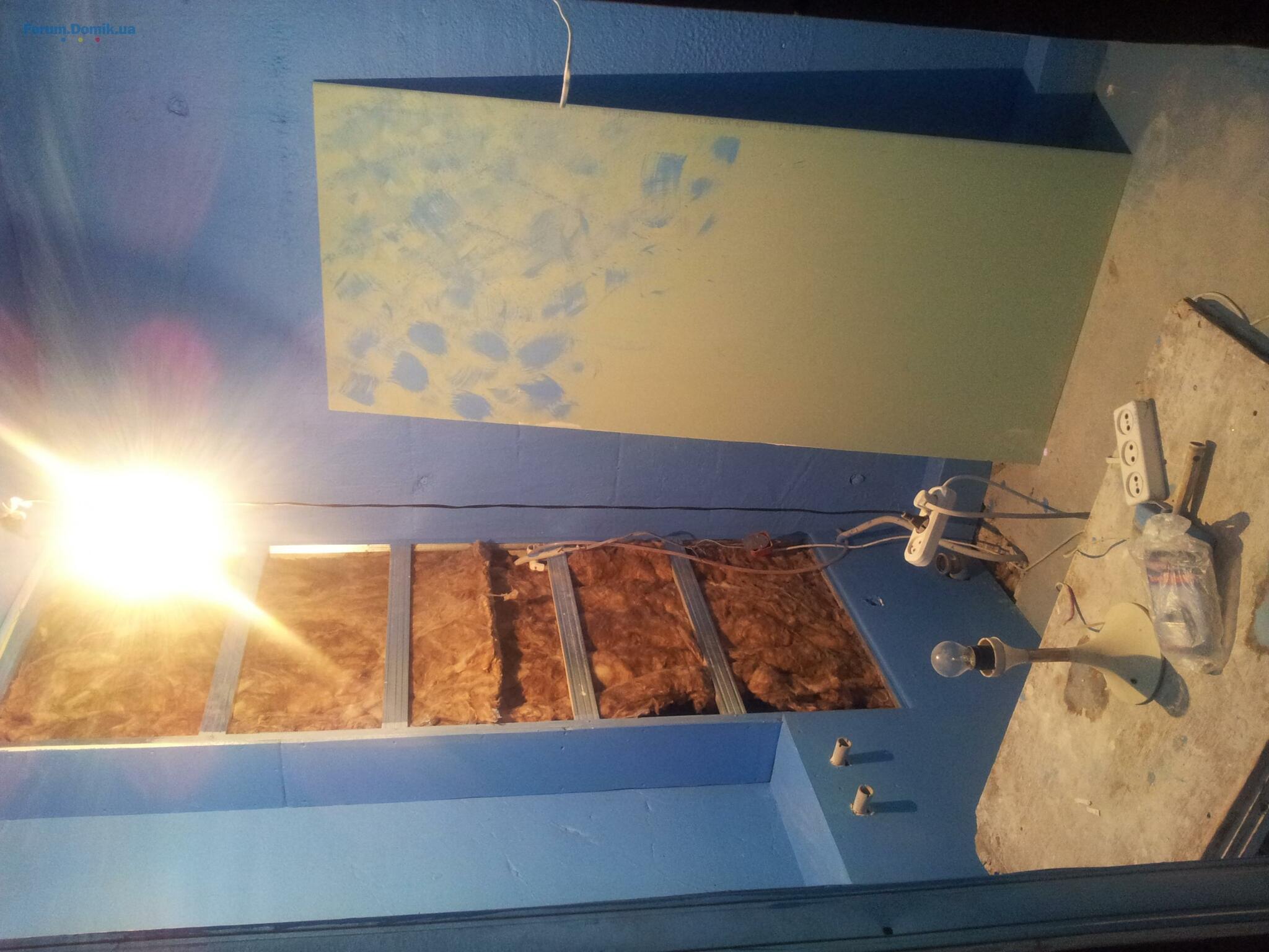

По поводу этой планировки:
Место под холодильник у меня 72см. Шахта будет обклеиваться гипсокартоном, поэтому останется немного меньше 70-ти --- думаю поместить там холодильник, может встраиваемый.
Узкая мойка -- просто такой шаблон. А варочную поверхность хочу поставить 2-х комфорочную и разместить как на схеме. У них ширина узкой стороны около 30-ти см. Соответственно и глубина столешницы там будет не 60см. а меньше.
В ванне напротив унитаза будет стиралка с верт. загрузкой. У нее глубина 60см. а не 70 как у ванны -- уже легче. Но надо будет еще раз промерять. А можна сделать короче ванну, стиралку развернуть боком(тогда глубина 40см.).
Глубина короба получилась 21см.
Пока с.у такой:
как планировать кухню (у меня наверное все не так)

Тут у нас два варианта:
1. Купить стиральную машину с сушкой, тогда не нужно будет развешивать белье, а по мелочи можно посушить над ванной.
2. Отгородить кусок большей комнаты в качестве "лоджии". Разумеется сушка белья будет не единственным назначением такой теплой лоджии.
Цитата "alexpy":Кстати по поводу стены граничащей с лестницей: ее действительно нужно утеплять? Кто-то уже сталкивался с этой проблемой?
Очень желательно. Как в этих домах не знаю, но у моей мамы в советской панельке стена кухни, общая с лестницей, вся почернела от грибка и всегда была мокрой, поскольку была самой холодной в помещении и собирала на себя всю влагу.
Так что лично я буду утеплять однозначно.

Не вводите людей в заблуждение. Минимум половина Ваших размеров являются не верными с точки зрения стандартных размеров мебели,техники и вообще эргономики. Все это устаревшее(имеется ввиду планировка кухни).
