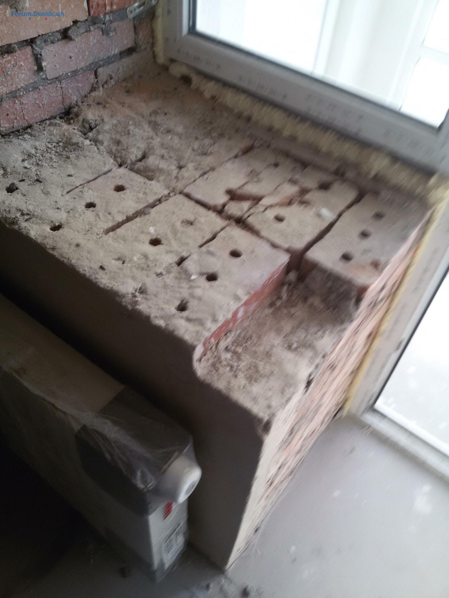

Качество кладки кирпича у всех такое, или это только мне повезло?

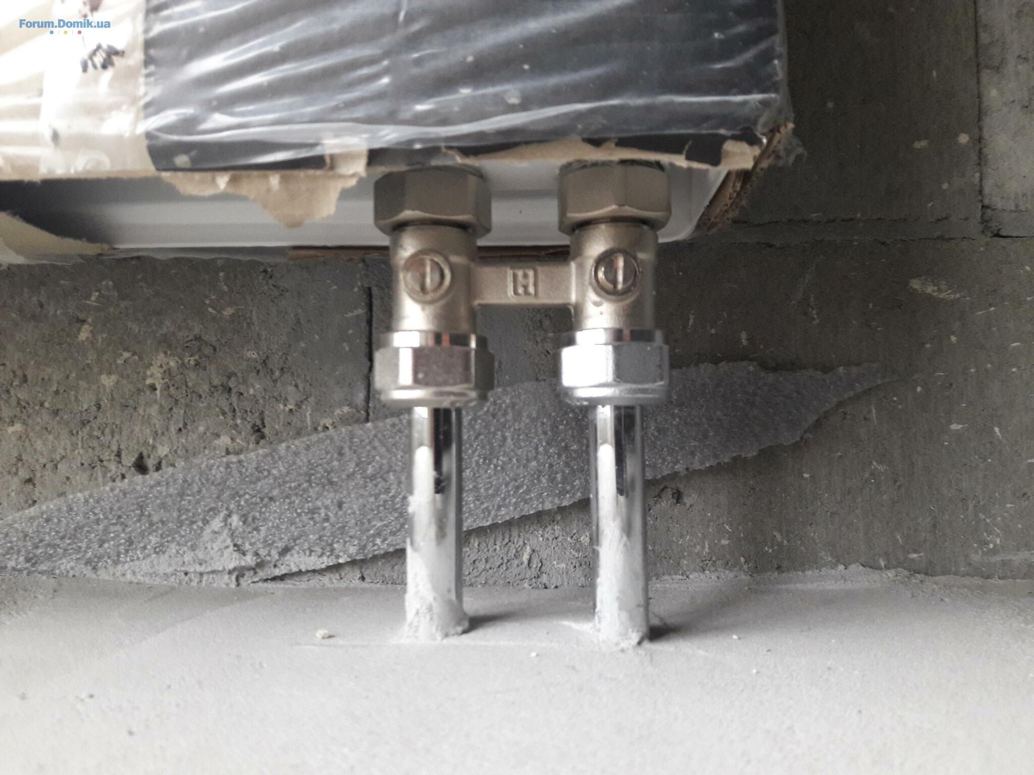

Подскажите, пожалуйста, можно ли поменять радиаторы с таким подключением во время отопительного сезона?
можно и удобно
//teplo.guru/radiatory/vybor/radiatory-s -nizhnim-podklyucheniem.html
найдите 1 отличие от вашего фото))
отверткой перекрываете воду--прорези под отвертку должны стать поперек, у вас на фото они сейчас открыты, на фото в статье они закрыты, просто берете отвертку и проворачиваете. естественно главное условие чтобы арматура была внутри не сломана и работала
Можно, только надо знать, какие вы хотите. Так как алюминиевые стандартные тяжело найти с нижним подключением в Украине.

Цитата "жека":
можно и удобно
Супер. Огромное вам спасибо. Столько всего нужно знать в этом ремонте)

Цитата "Apollon_":Качество кладки кирпича у всех такое, или это только мне повезло?
У меня на подоконнике поверх кирпичей еще стяжка есть. Но много кирпичей в оконных проемах треснутые, и под подоконником тоже некоторые треснутые.
Соседи, а есть ли вытяжка в ванной в однокомнатных квартирах? Было темно и что-то я ее не увидела. А на кухне вытяжка закупорена чем-то или зацементирована.
А у вас как?
