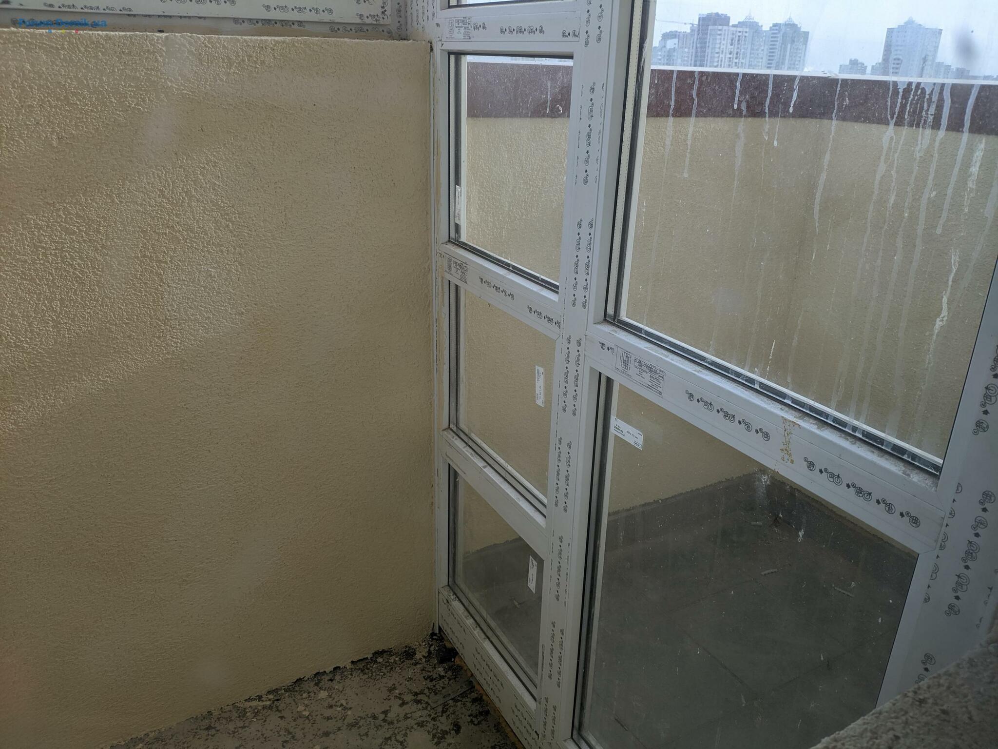

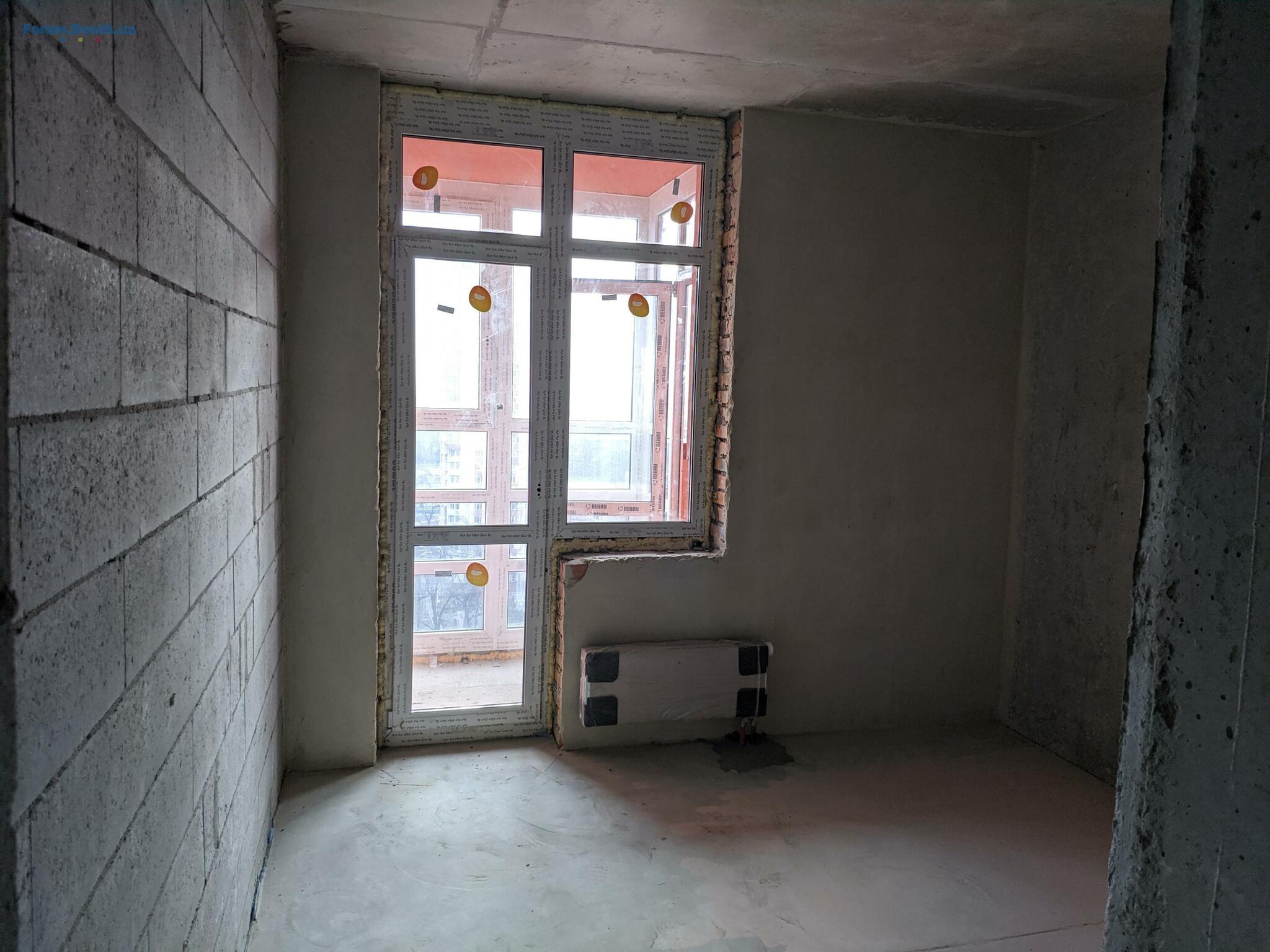

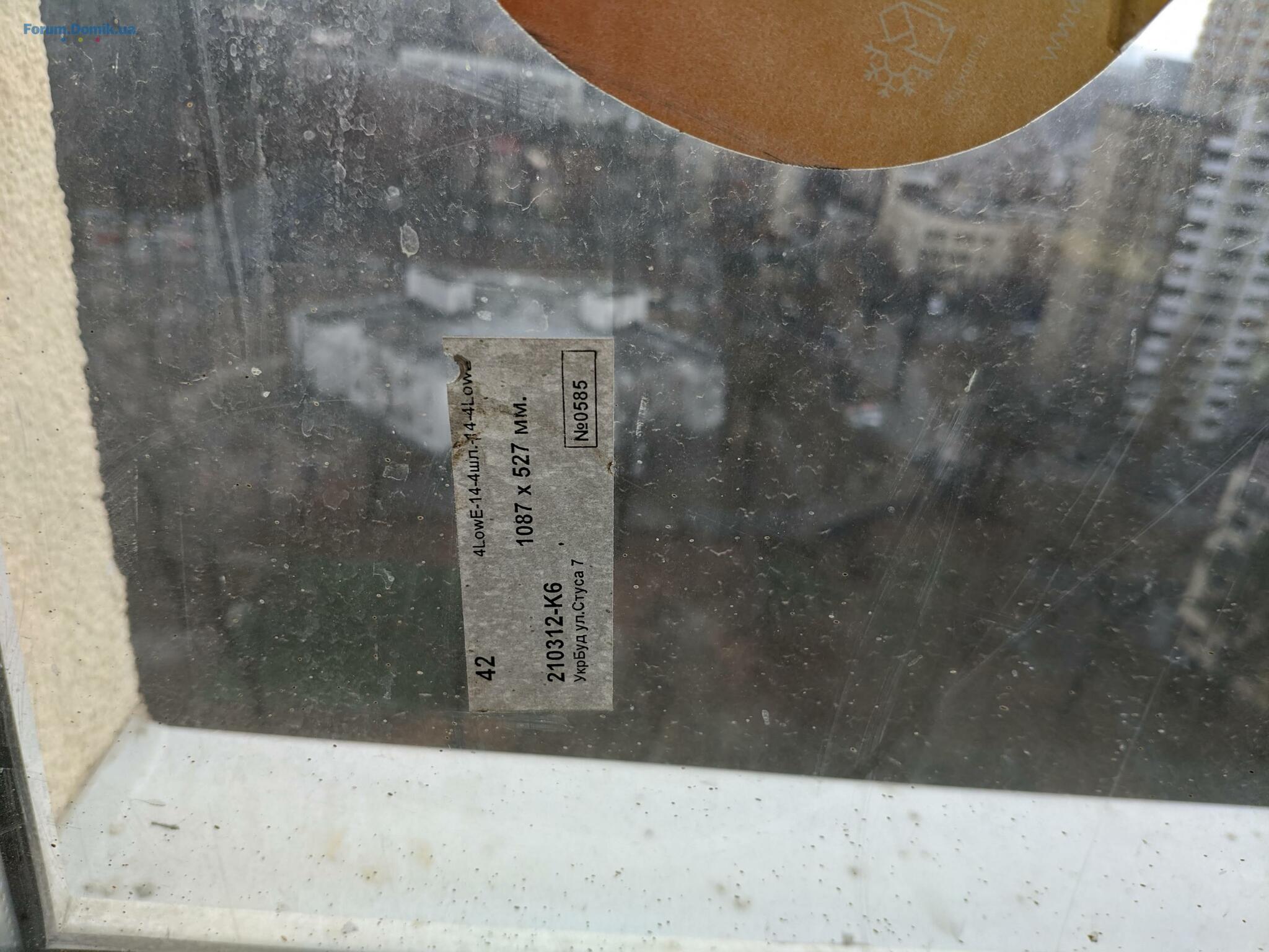

25.11.2019 представители ИГ ЖК Гармония получили доступ для оценки прогресса строительства. Часть фото представлены ниже:
ДІВАН_16
37
10 ноября 2016
28 ноя 2019 22:49
Сендер, дякую за фотки!!! Ви написали, що це тільки частина фоток, а можете решту завантажити!? Дякую!
ДІВАН_16
37
10 ноября 2016
29 ноя 2019 18:35

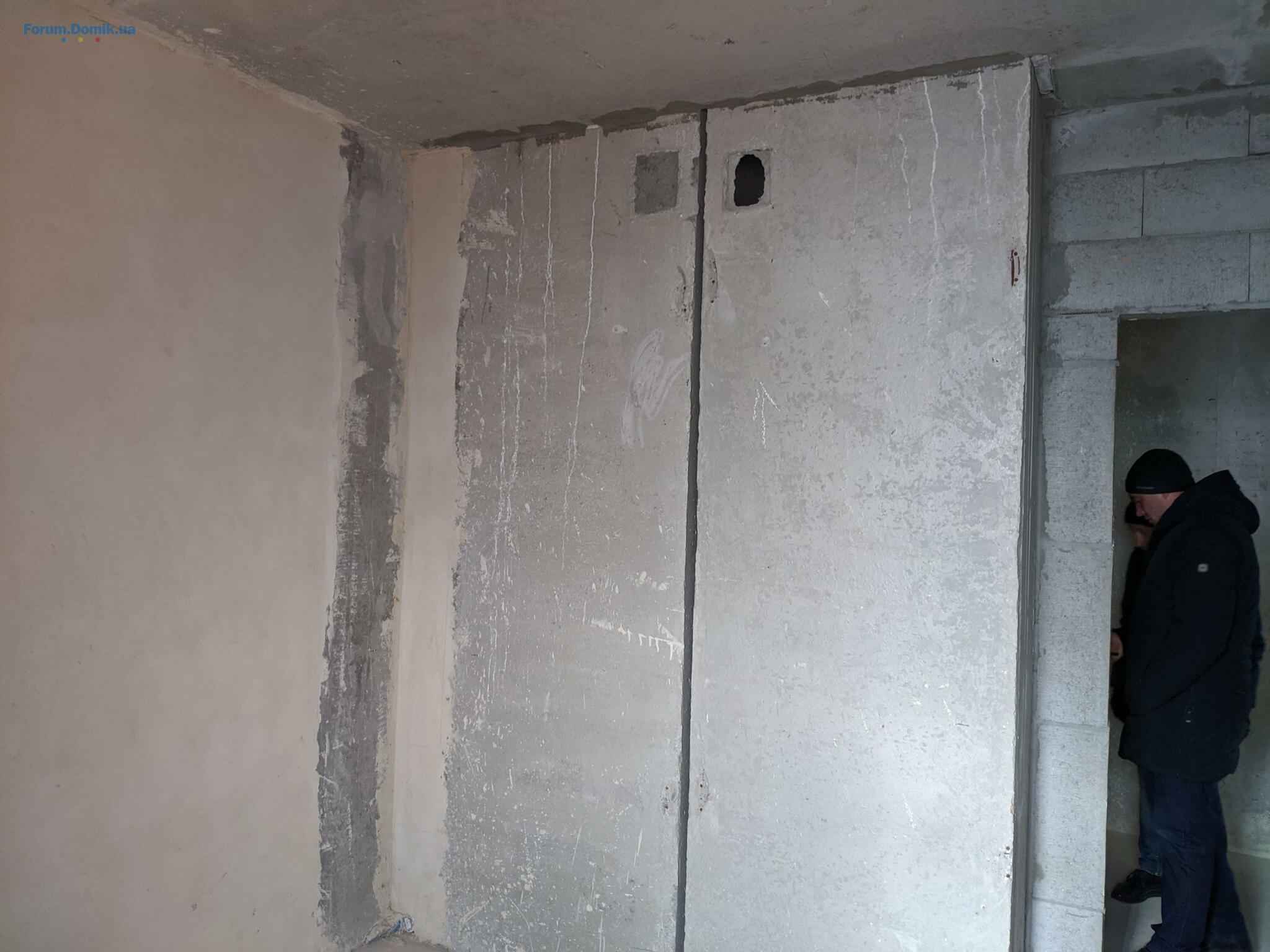

А Ви, коли були на об,єкті, шо там з підлогою? лазерна стяжка, чи як вийшло? дякую!
Sender
147
18 октября 2016
03 дек 2019 08:06
Цитата "ДІВАН_16":Сендер, дякую за фотки!!! Ви написали, що це тільки частина фоток, а можете решту завантажити!? Дякую!
Більшість фото що засвідчують стан викладено, перевірю що можна додати. Є пару відео, але не знаю як сюди викласти.
Цитата "ДІВАН_16":А Ви, коли були на об,єкті, шо там з підлогою? лазерна стяжка, чи як вийшло? дякую!
Лазерна стяжка з деформаційними швами у всіх кімнатах крім санвузлів (на вигляд рівна).

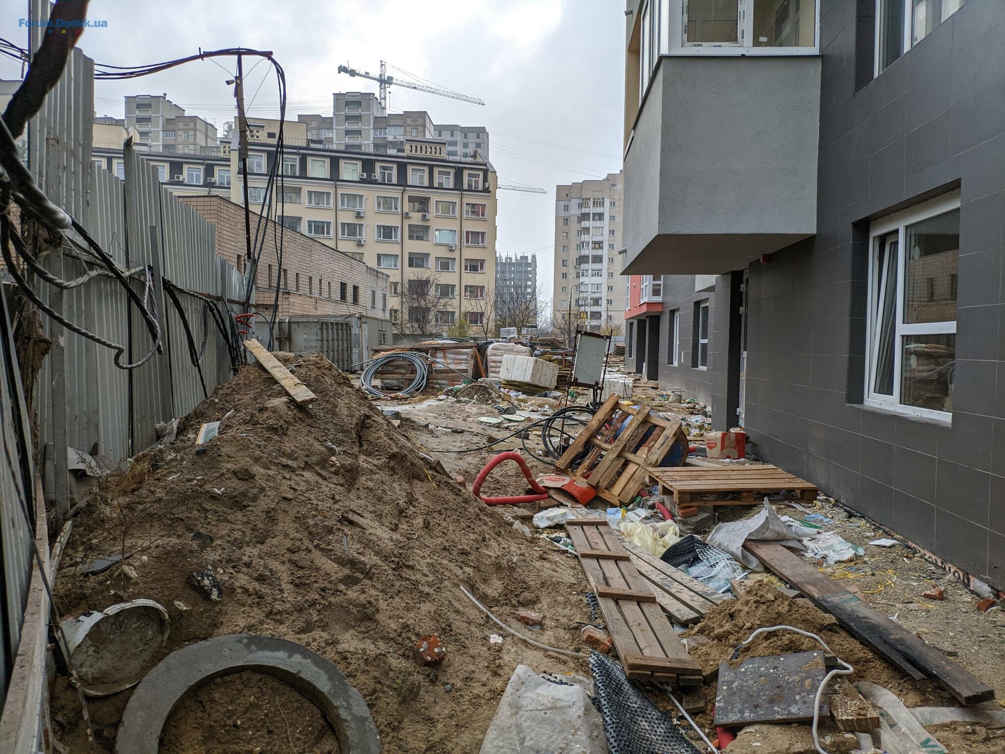

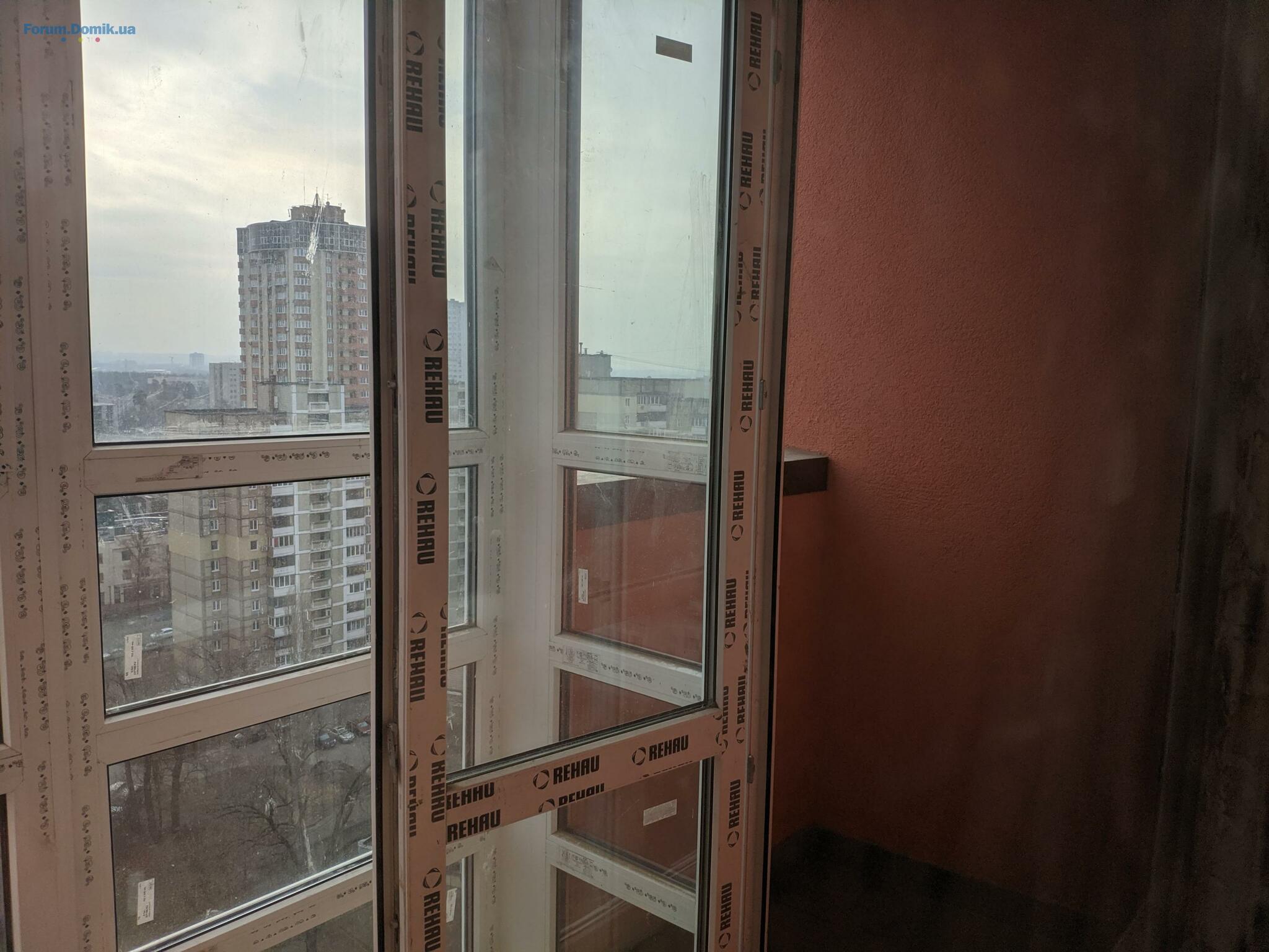

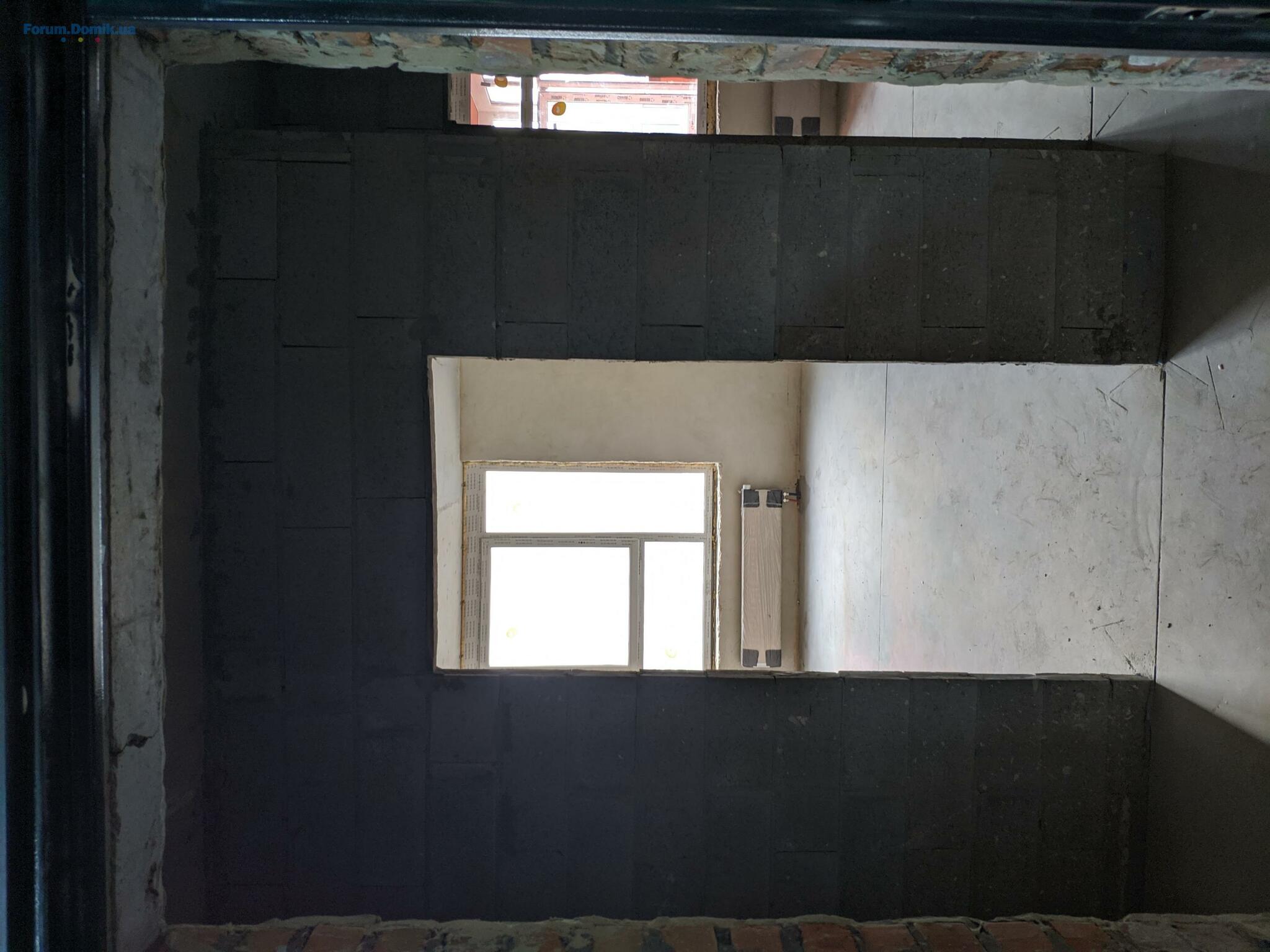

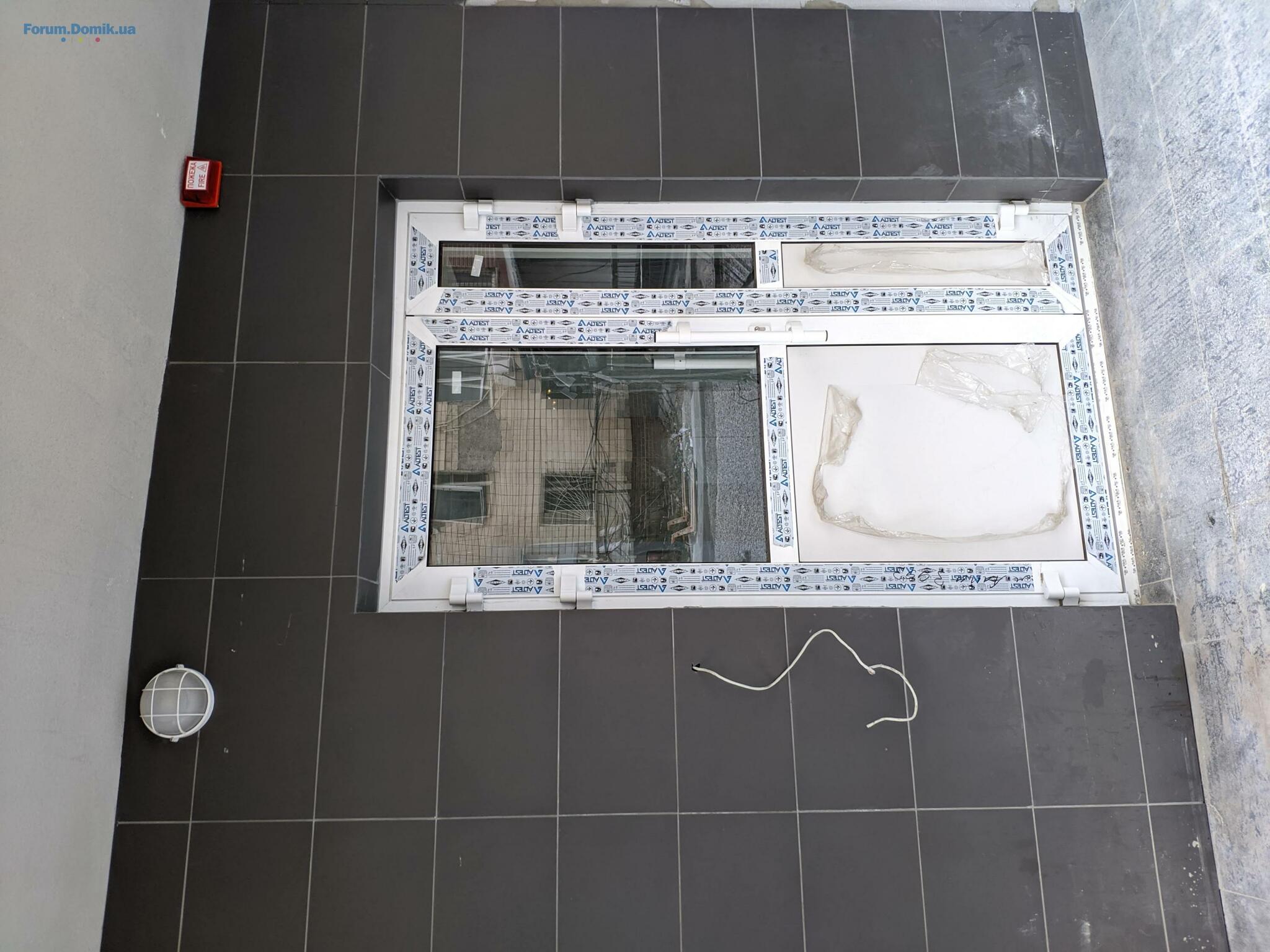

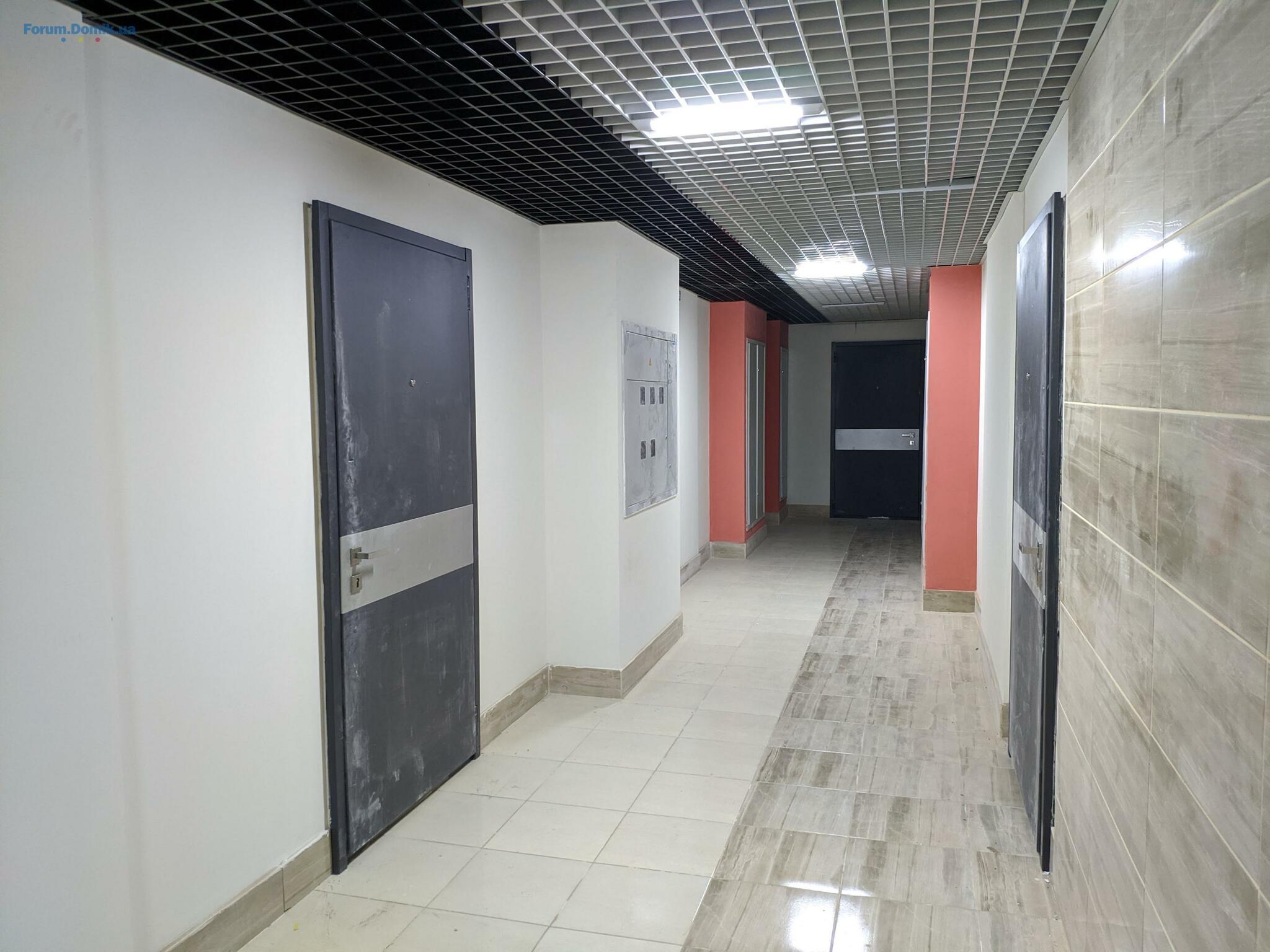

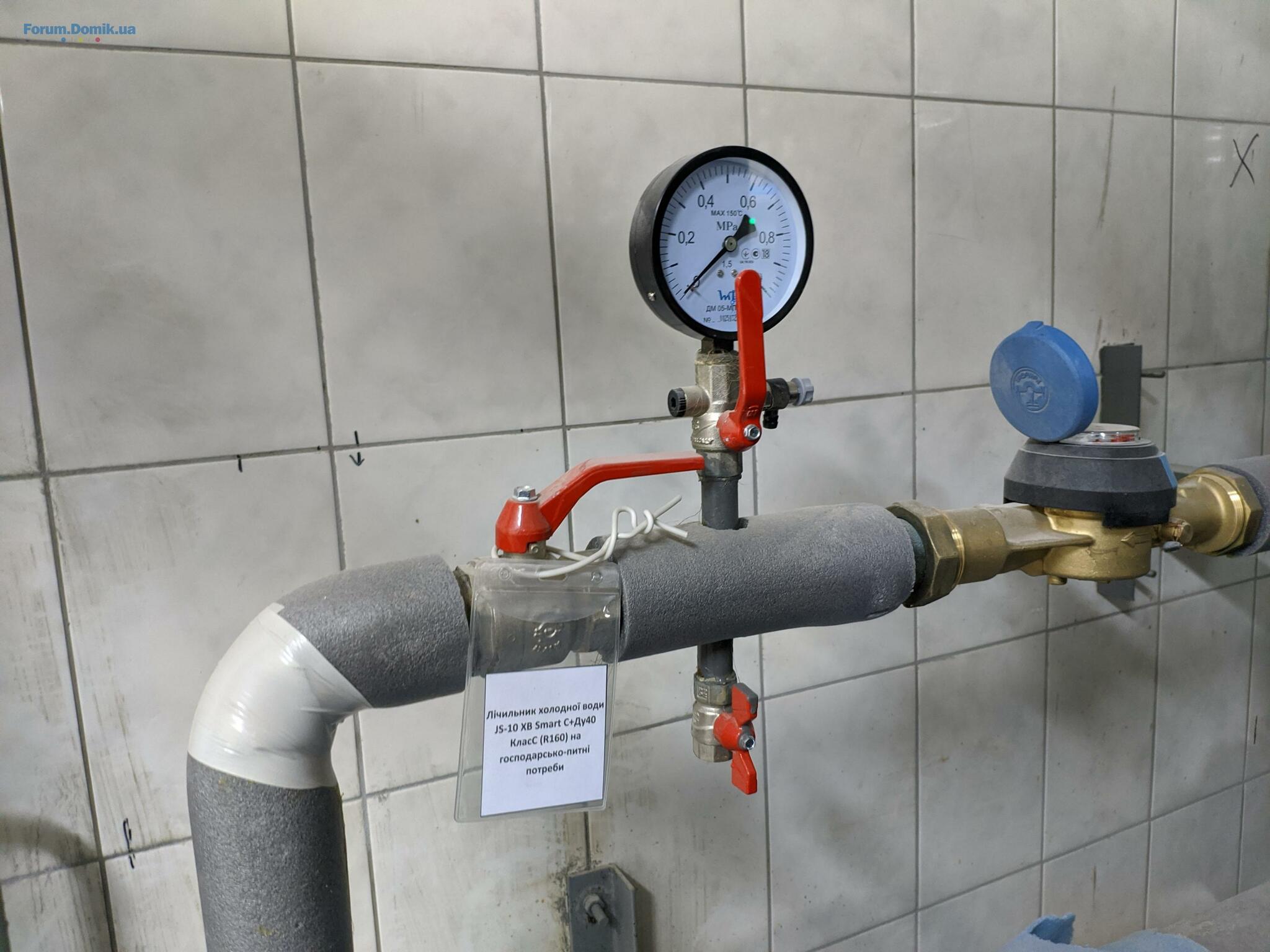

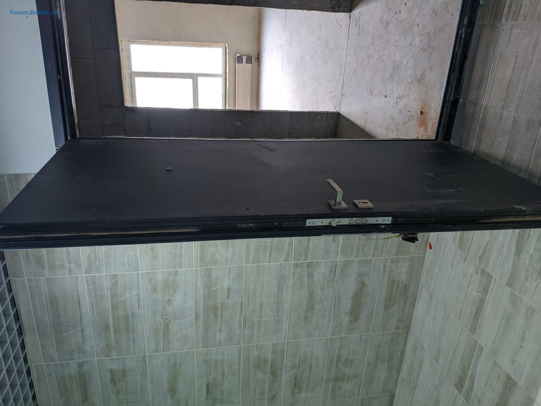

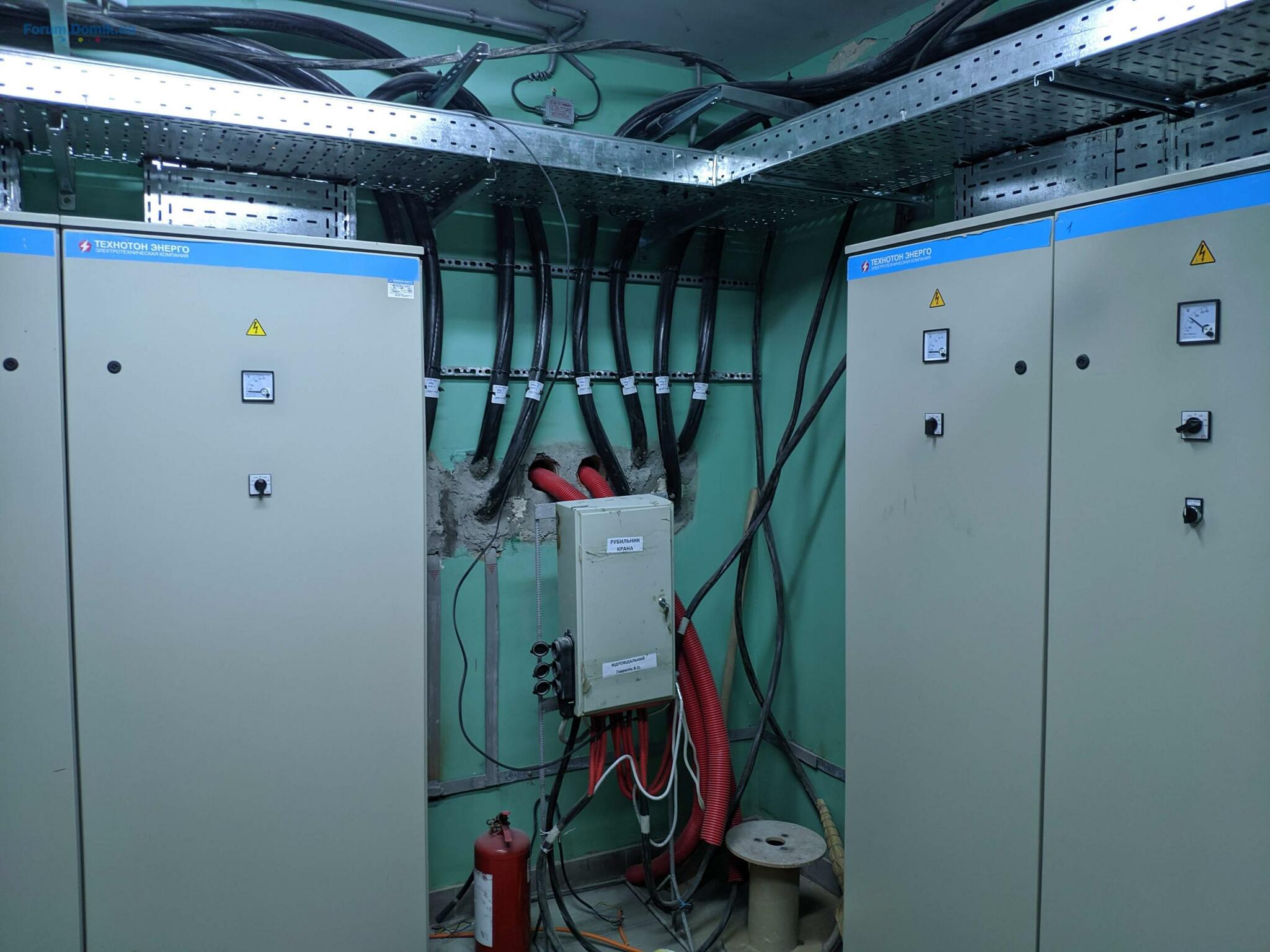

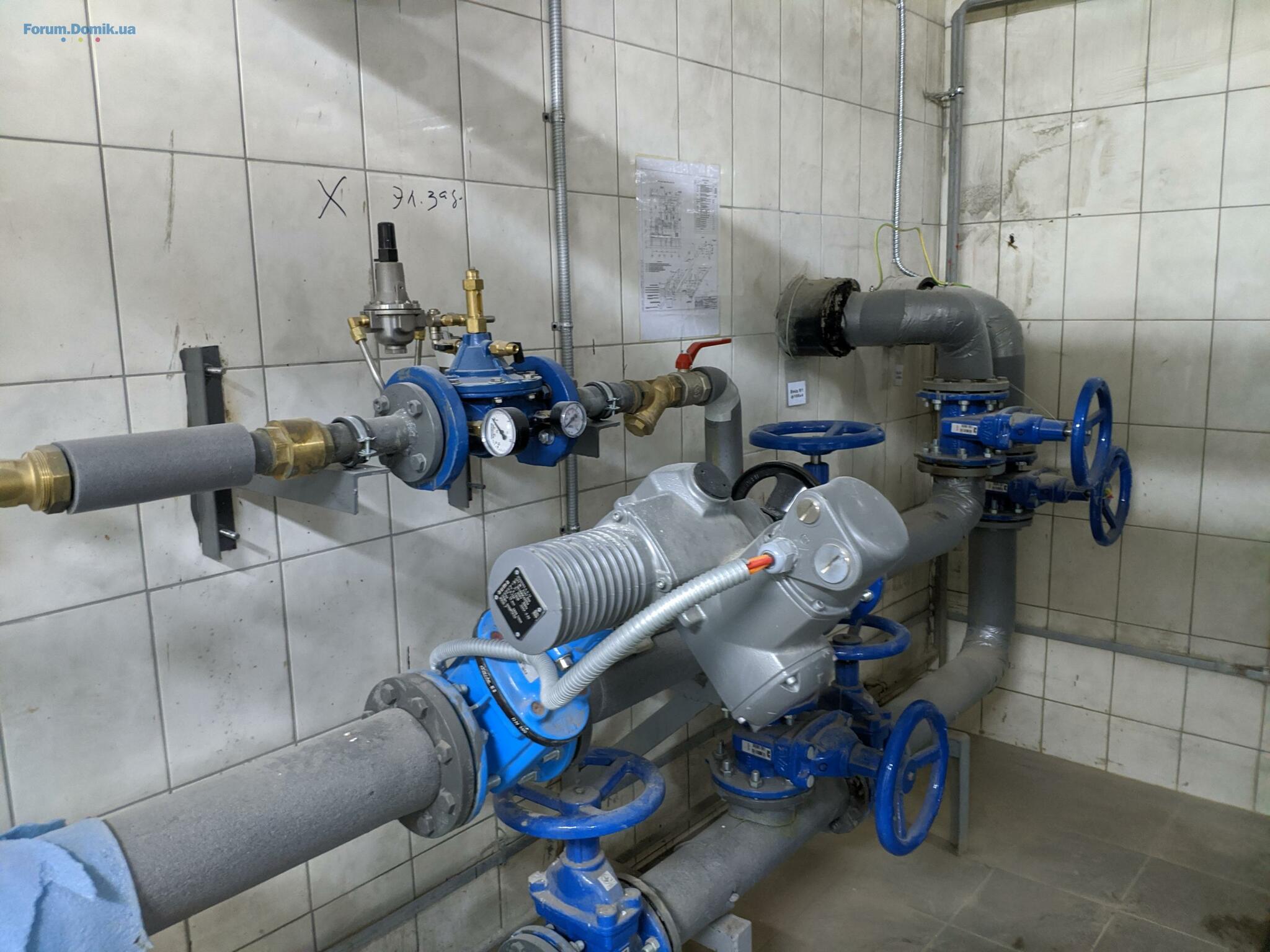

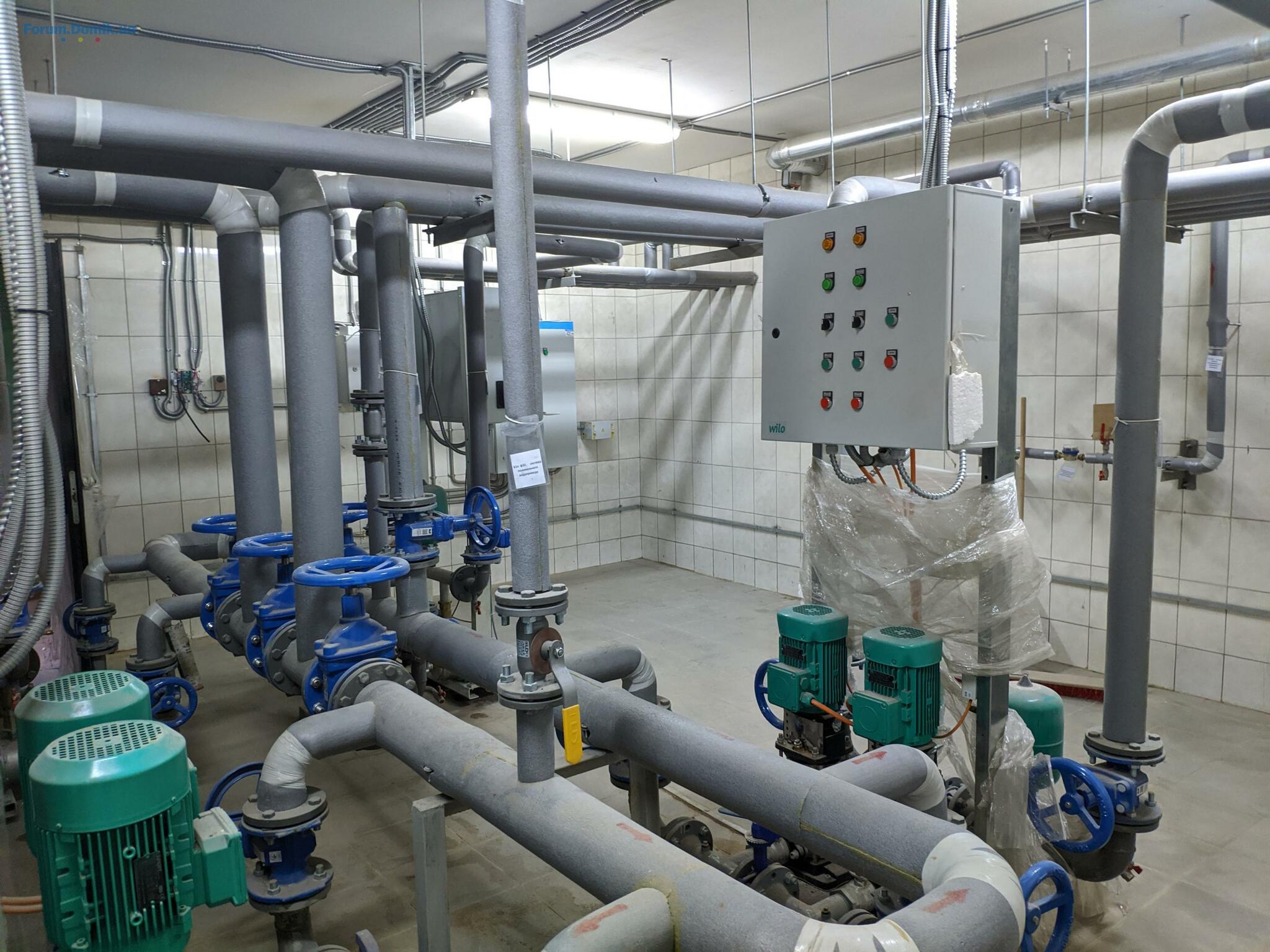

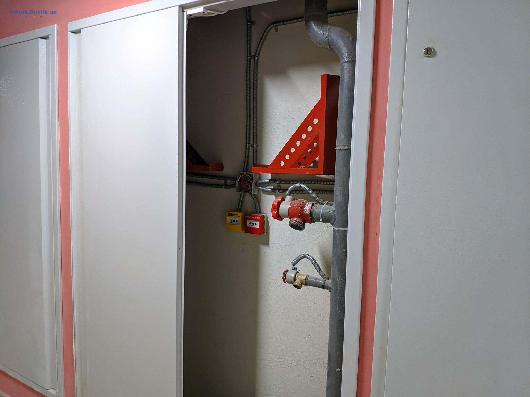

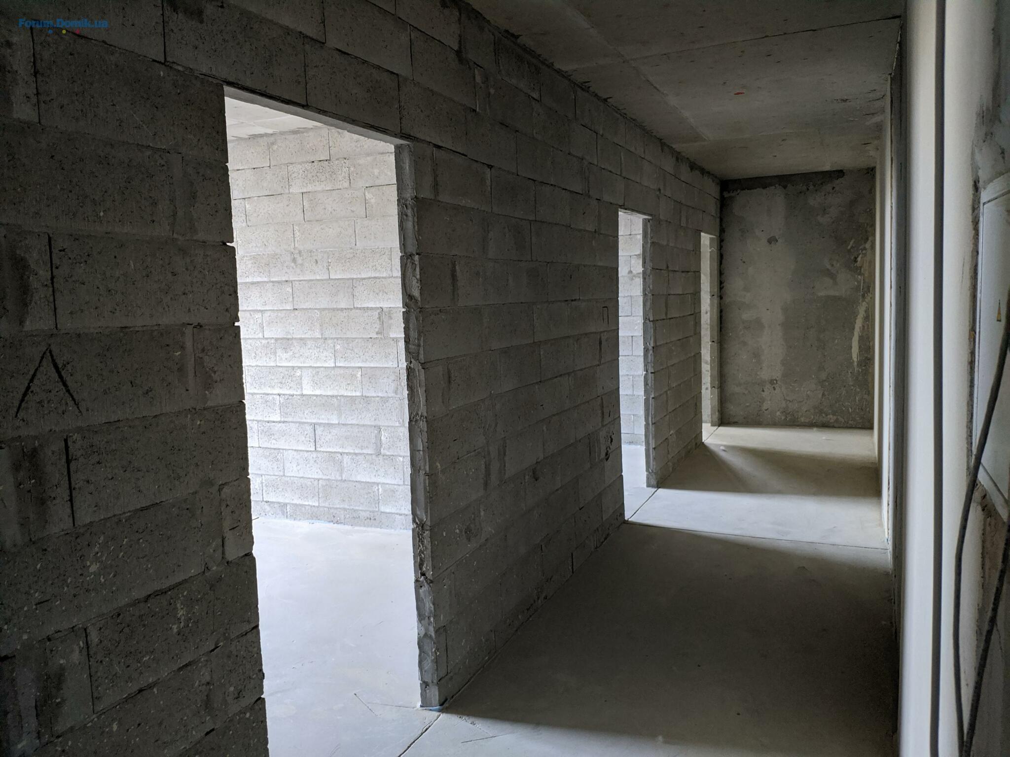

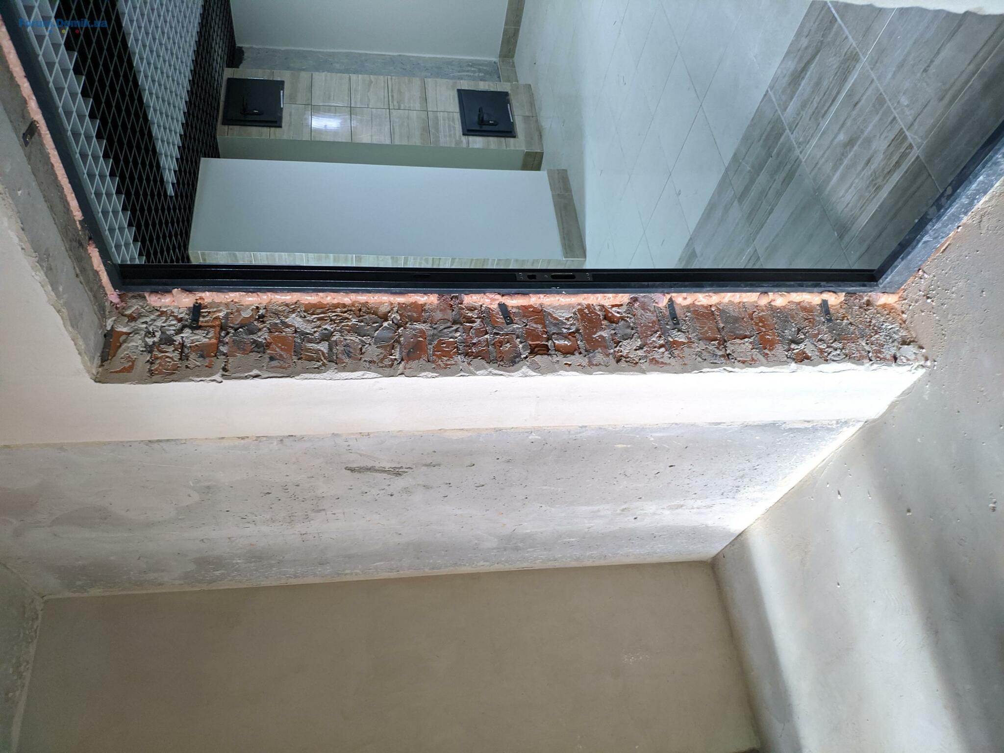

[size=150]Питання/відповіді перегляду ЖК Гармонія 25.11.2019[/size]
Відповідали: представники Генпідрядника, Укрбуд Девелопмент, керівник проекту
Фото в постах вище
Що залишилось зробити в будинку? Які терміни і чи виділяється фінансування?
Фінансування припинено, стверджують що кілька робітників є і щось роблять. По будинку не змонтовано декілька дверей в під'їзді і декілька в квартири, пожежна сигналізація, відеонагляд, не встановлено теплові лічильники (опалення). Для завершення необхідно біля 10 мільйонів гривень.
Що залишилось по прибудинковій території? Які терміни? Чому не робиться сторона з боку Проспекту Перемоги?
Залишилось зробити: освітлення, асфальтування, дитячі майданчики, благоустрій. Більшість робіт перенесено на весну. Проїзду з боку Проспекту перемоги не буде (територія (охоронна зона?) київенерго), будуть тротуари та ще одна зона паркінгу
Чи підведено опалення? Коли можливо включити?
Опалення підключено але не введено в експлуатацію (опломбовано). Після вводу в експлуатацію та виконання техумов. Випробування “на тиск” було проведено. Випробування теплопункту- весною.
Чи підведено холодну воду? По постійній схемі?
Підведено, але не введено в експлуатацію (опломбовано). Зараз здійснюється по тимчасовій схемі. Після вводу в експлуатацію та виконання техумов.
Чи підведено електроенергію? По постійній схемі? Яка потужність і скільки фаз?
Підведено, але не введено в експлуатацію . Зараз здійснюється по тимчасовій схемі.
Для більшості квартир (крім декількох 3 кімнатних) ввідний автомат 32А (одна фаза) За правилами 0,15 кВт на 1 м2.
Чи є лічильники тепла/води/ел.ен?
Змонтовано лічильники електроенергії, холодної та гарячої води. Лічильники тепла (опалення) будуть встановлені пізніше. Всі лічильники знаходяться на поверсі.
Який стан справ з документацію? Коли можна очікувати введення в експлуатацію?
“В нас все добре, питання в фінансуванні”. В грудні не впевнені.
Коли можлива здача об'єкта /передача ключів?
31.03.2020 (за умови відновлення фінансування)
Коли реально заходити на ремонти?
Після 31.03.2020, коли буде підключено воду. Опалення взимку не планується “через малу кількість бажаючих і дорогий тариф”.
Коли планують подавати доки в ДАБІ?
Питання до керівництва. Будем задавати 26.11.2019
Коли очікувати асфальтування?
Вже весною. Як і інший благоустрій. В мороз прибудинкова не робиться.
Что означает «охраняемый комплекс»? Где физически будет находиться охрана? это охрана от фирмы связанной с Укрбуд?
Є приміщення на 1 поверсі. Охорона від УБ. Консьєржа не буде.
Двір буде закритого чи відкритого типу?
Відкритого типу. Паркану не буде.
Есть ли риск несдачи объекта в декабре и по каким причинам? уточнить принимает ли ГАСИ в эксплуатацию без прибудинковой?
“Питання в фінансуванні”.Так, ДАБІ приймала раніше об'єкти в такому стані як знаходиться наш будинок. На рахунок чому була відмова ДАБІ в червні 2019, відповіли, що причина не вказується.
Что с пристройкой с общежития? Что там будет расположено? будет окрашен фасад общежития?
Фасад фарбувати ніхто не буде. Є 2 версії щодо приміщення:
Це приміщення передасться гуртожитку для столової/хозпотреб.
Буде продано/здано в оренду під офіси/комерційні приміщення.
Що буде на даху, чи буде він доступний?
Нижня частина буде загальнодоступною, верхня- “творчі майстерні”
Название обслуживающей компании от Укрбуд; тарифы на обслуживание?
Жек буде в Академ Парк. Шукайте «ФОРВАРД КИЕВ-СЕРВИС»
Додатково:

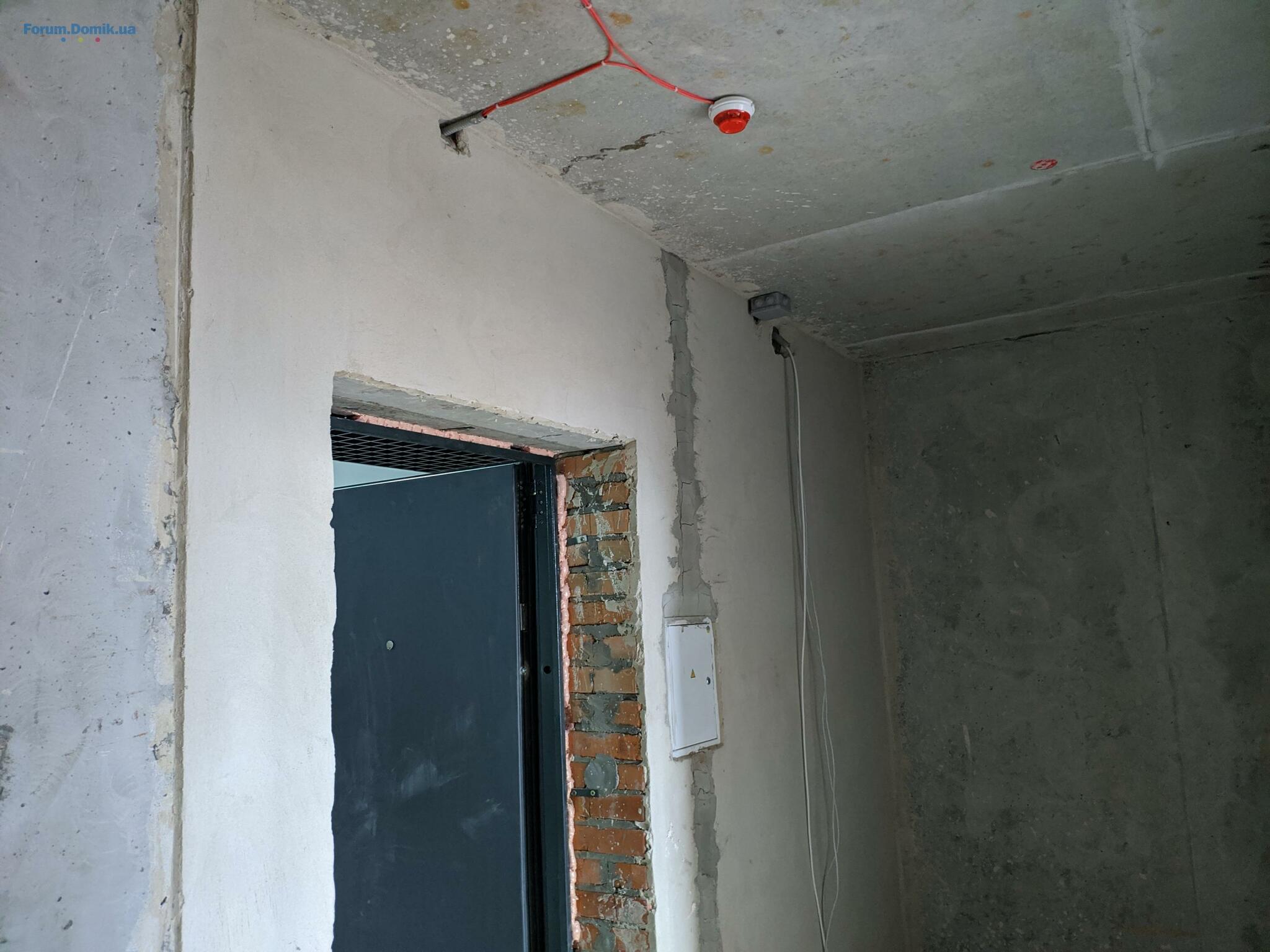

Вхідні двері 2мм.
Ліфт Євроформат.виробництво Україна(1 великий 1000 кг і 2 маленьких 650 \кг).Ліфт достатньо швидкий.
В квартиру заведено (в електрощит біля дверей), кабель для плити на кухні.
Проведено кабелі: інтернет, ТВ кабель і кабель під домофон та для КЛАП.Але КЛАП скоріш за все не буде встановлено. Було наголошено, що якщо КЛАП і передбачена,то підключається окремо (через іншу фірму).
Змонтовано квартирні датчики пожежної охорони.
Є кабельні канали на стелі (для освітлення).
В квартиру зроблено отвори під кондиціонер та відвід конденсату.
В санвузлі виводи під холодну та гарячу воду (на фото). Гідроізоляції не видно.
Пожежний короб, де знаходиться водяний шланг ітп знаходиться на поверсі.
Комірчини знаходяться біля виходу на відкритий перехід.(1 на поверсі)
Вхідна група невеликого розміру, буде облаштована дзеркалами (ще не вмонтовані)
Інформація актуальна станом на 25.11.2019
