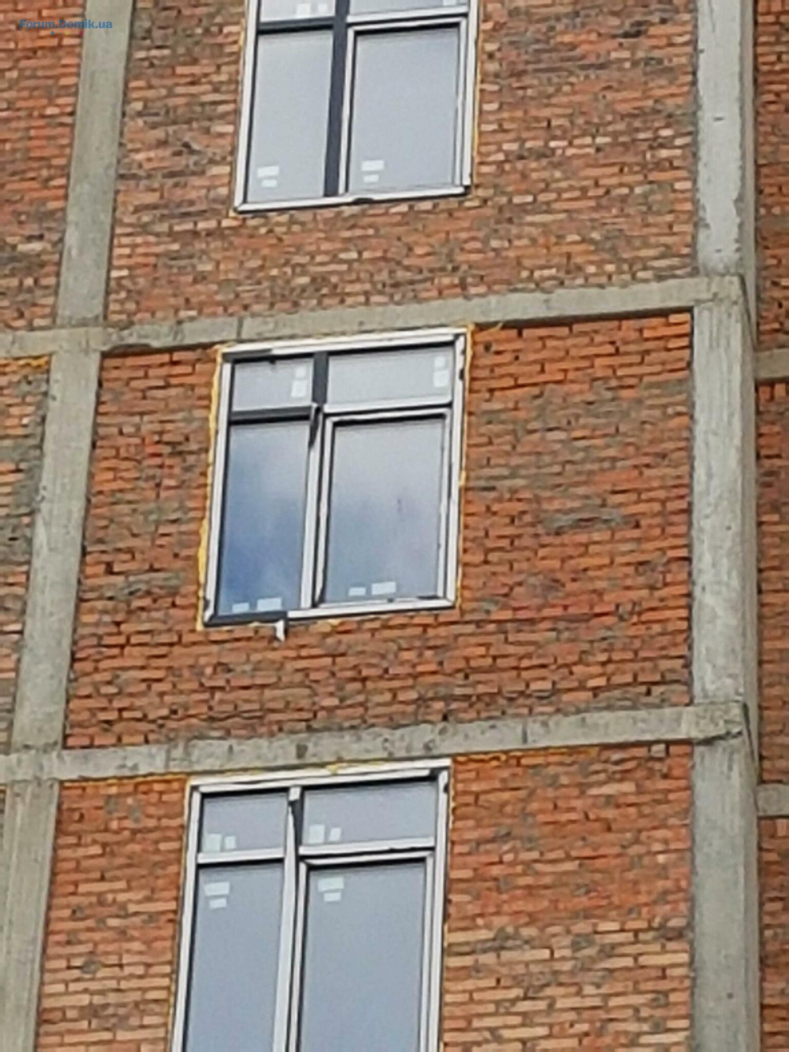

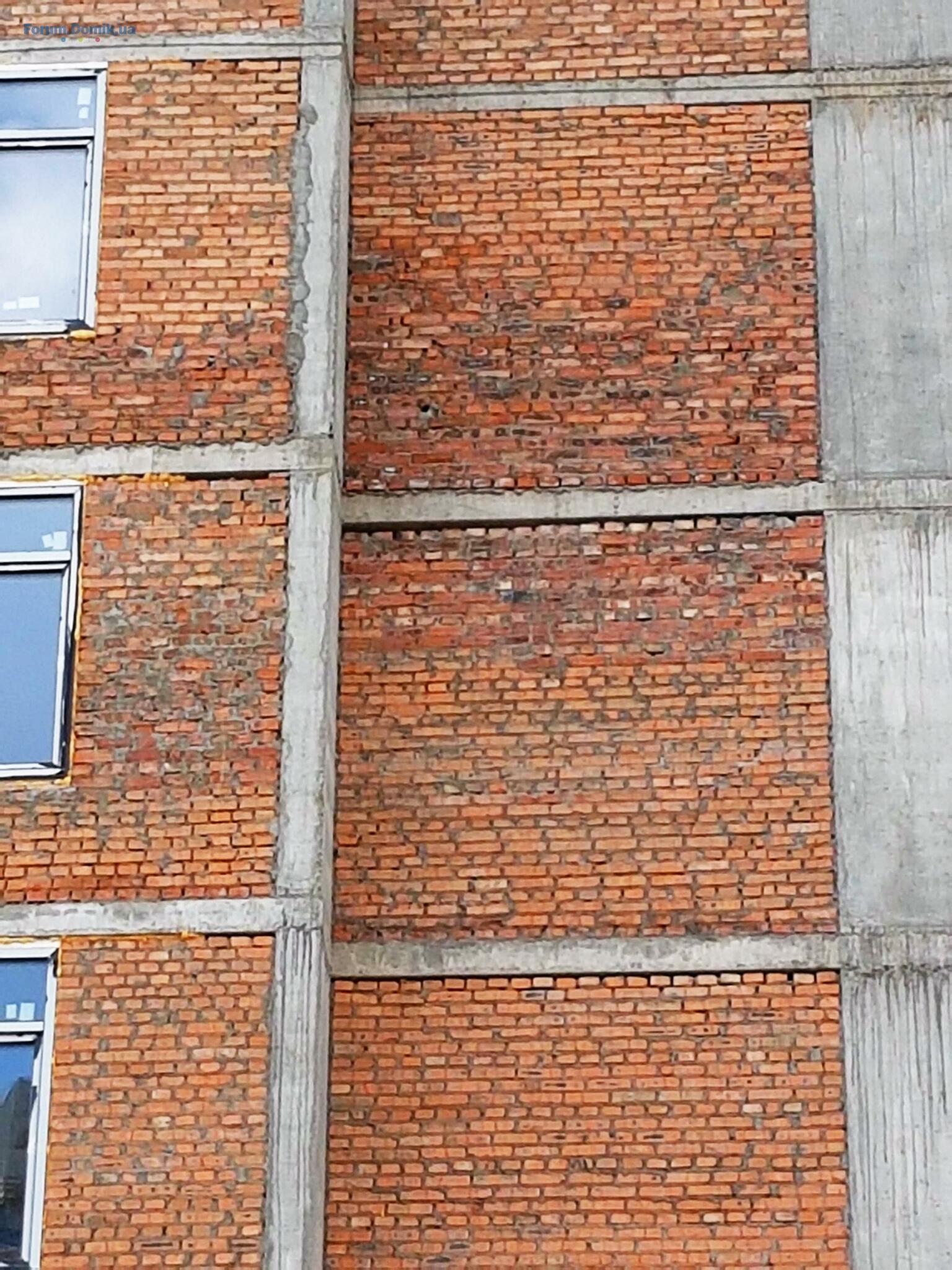

Добавлю пару фото.
Всех ли устраивает такой уровень кладки? На 8 этаже Октанта кажется от ветра упадет стена...
[attachment=0]20180707_191136.jpg[/attachment][attachment=1]20180707_191109.jpg[/attachment]
Не очень, если честно.
Я надеюсь, что это пофиксят или так и оставят?

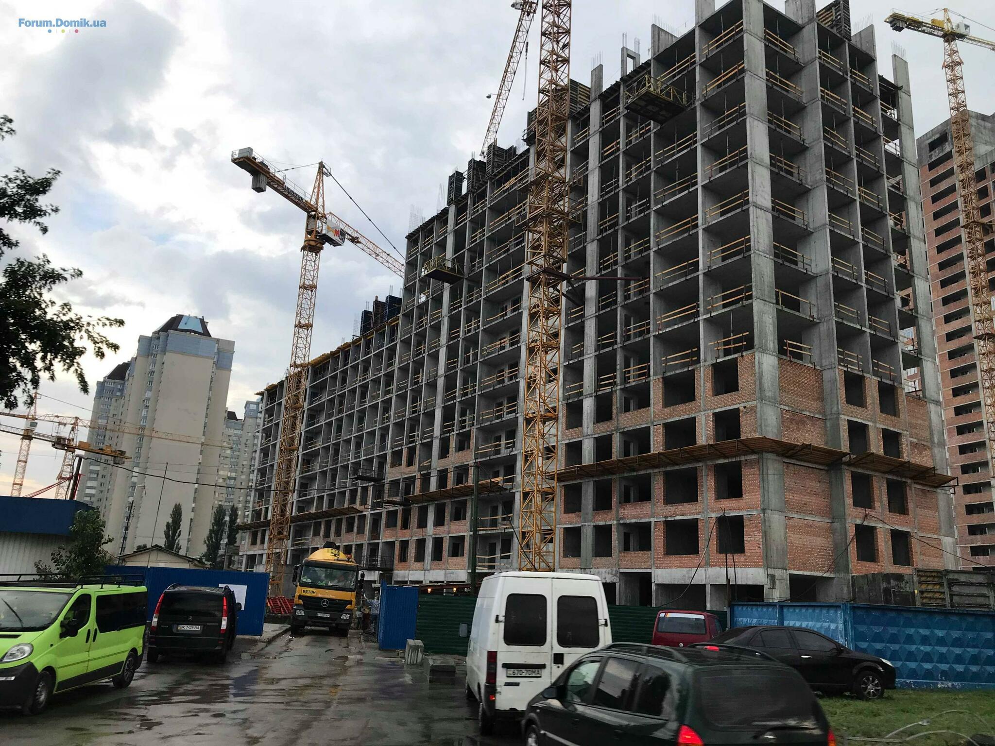

Наконец и я могу сказать: Привет, соседи!
Октант, секция А. 1К1, 7 этаж
[attachment=2]20180713_123307.jpg[/attachment][attachment=3]20180713_123132.jpg[/attachment][attachment=4]20180713_123112.jpg[/attachment][attachment=5]20180713_123109.jpg[/attachment]
Я как строитель скажу, нормальная кладка. Кирпичная кладка с красного кирпича, подлежит дальнейшей чистовой отделки. В данном случае, минвата, шпаклевка, покраска.

16 июль 2018 11:43
Они стыки пеной задувают. Мне кажется, я такое еще не встречал.
Из личного опыта - окна посаженые на пену в 2003 году, сейчас "свистят аж бегом". Но это окна, а тут стена!

07 июля 2014
16 июль 2018 11:55
Кладка "то такое". Стык пеной задувать это нормально?

16 июль 2018 17:53
Джамшуты строят. Кто что-то нормально умел делать, поуезжали в Польшу

16 июль 2018 20:00
За технічними вимогами стіни не повинні прилягати до перекриття, зазор в 3-5 см залишають для виключення тріщин при усадці будинку. І високоеластична монтажна піна якраз і виготовляється для таких деформаційних швів.
