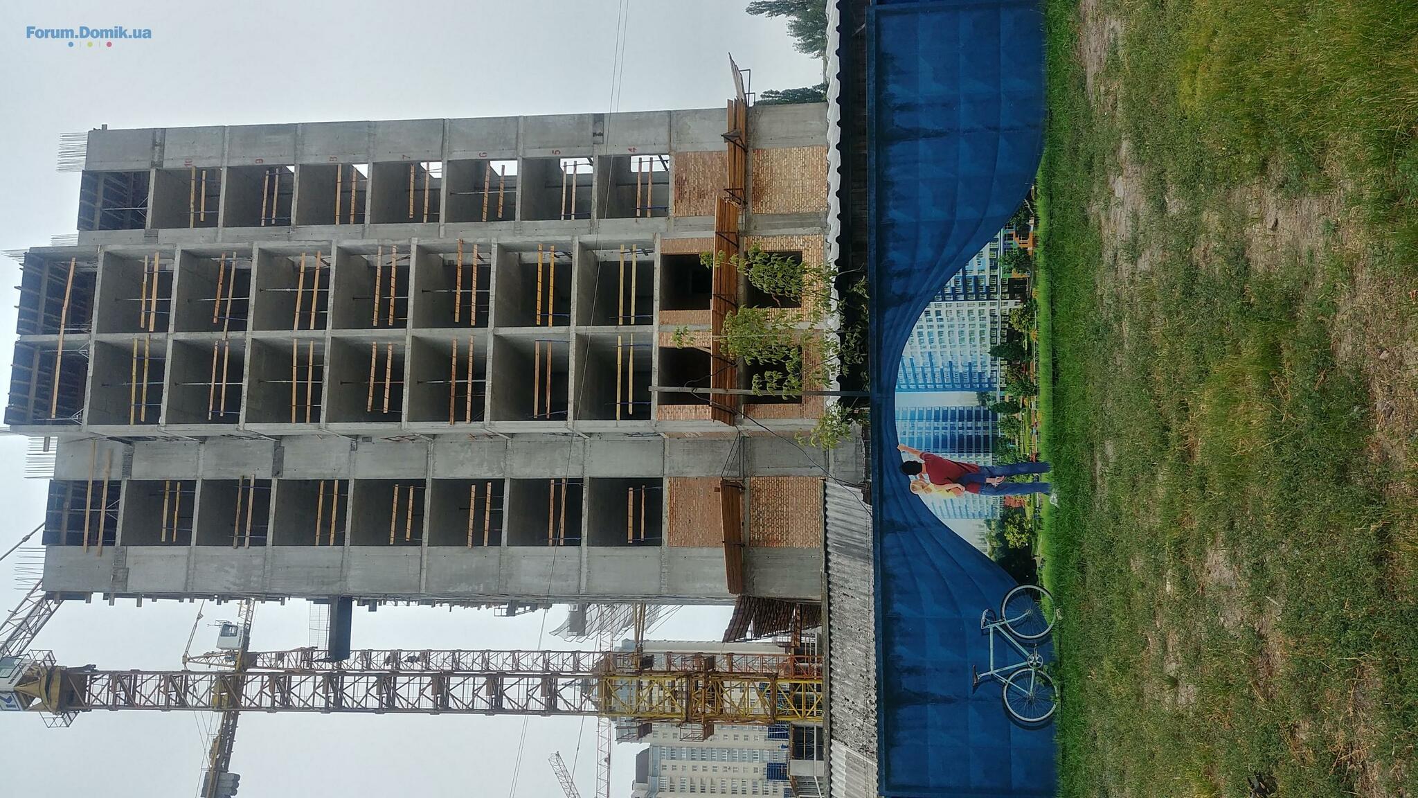

Севен начали пораньше (я даже ходила туда на старте и спрашивала когда ж будет ЖК Галактика вторая очередь), но по поводу кладки не могу не согласится (
Уже и окна хотелось бы, а кладка все никак.
мы тоже были и там, и там в конце марта, вроде Севен относительно недалеко ушел на тот момент, может первый этаж был, поэтому и удивительно, что настолько большая разница в прогрессе сейчас:/ И вроде как Галактика хорошо продается, а силы они бросили больше на Севен

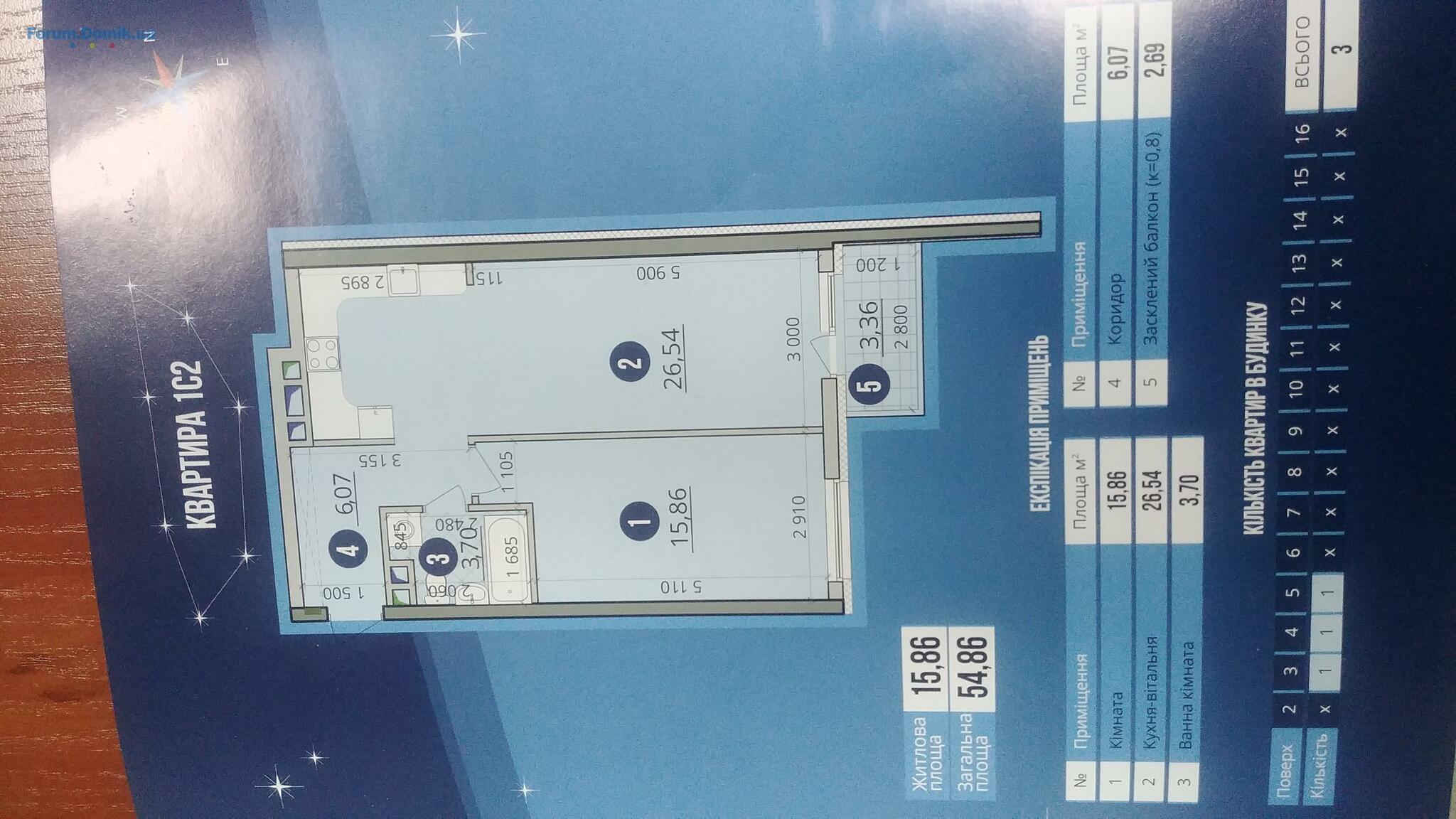

Добрый день!
Спасибо за отчет!
Подскажите, пожалуйста, какая у вас планировка?
На фото 092355 (из архива) вид из коридора на два помещения, но на фото 092355 на стене еще радиатор и выпишете, что он между кухней и гостиной при этом у вас однушка...
Спасибо!
Цитата "Anvladimir":
Добрый день!
Спасибо за отчет!
Планировка во вложенном файле
Цитата:На фото 092355 (из архива) вид из коридора на два помещения, но на фото 092355 на стене еще радиатор и выпишете, что он между кухней и гостиной при этом у вас однушка...
Радиаторов получилось 3-и штуки.
Один под окном в спальне
Один под окном в гостиной (выходит на балкон)
Один просто у стены, между кухней и гостиной (за "пыптыком", который разграничивает кухню и гостиную, на территории гостинной)

Спасибо! Разобрался!
Сначала не сложилось в голове, что кухня и гостиная одно помещение
Но на кухне его можно заменить полотенцесушителем!
А у меня в санузлеЦитата "ok03":у меня тоже у внешней стены доп радиатор.
Но на кухне его можно заменить полотенцесушителем!А у меня в санузле
Однако у меня внешние стены в кухне/гостиной, комнате и ванной...
Очень жду просмотра, т.к. если везде присутствуют доп радиаторы, это очень поможет зимой
