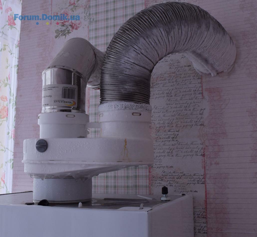

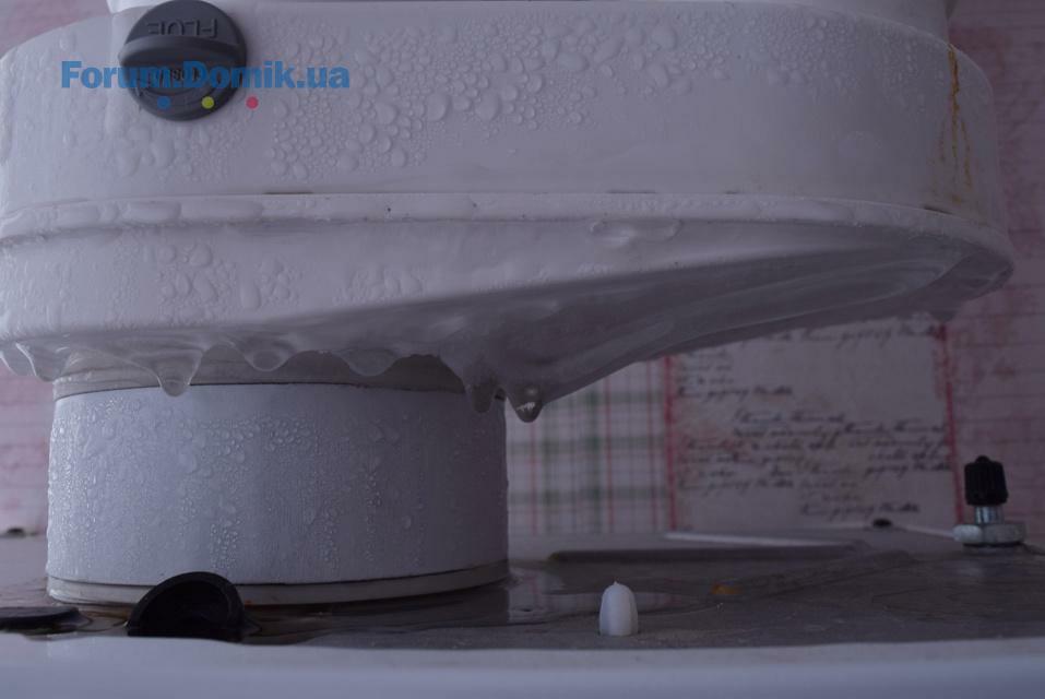

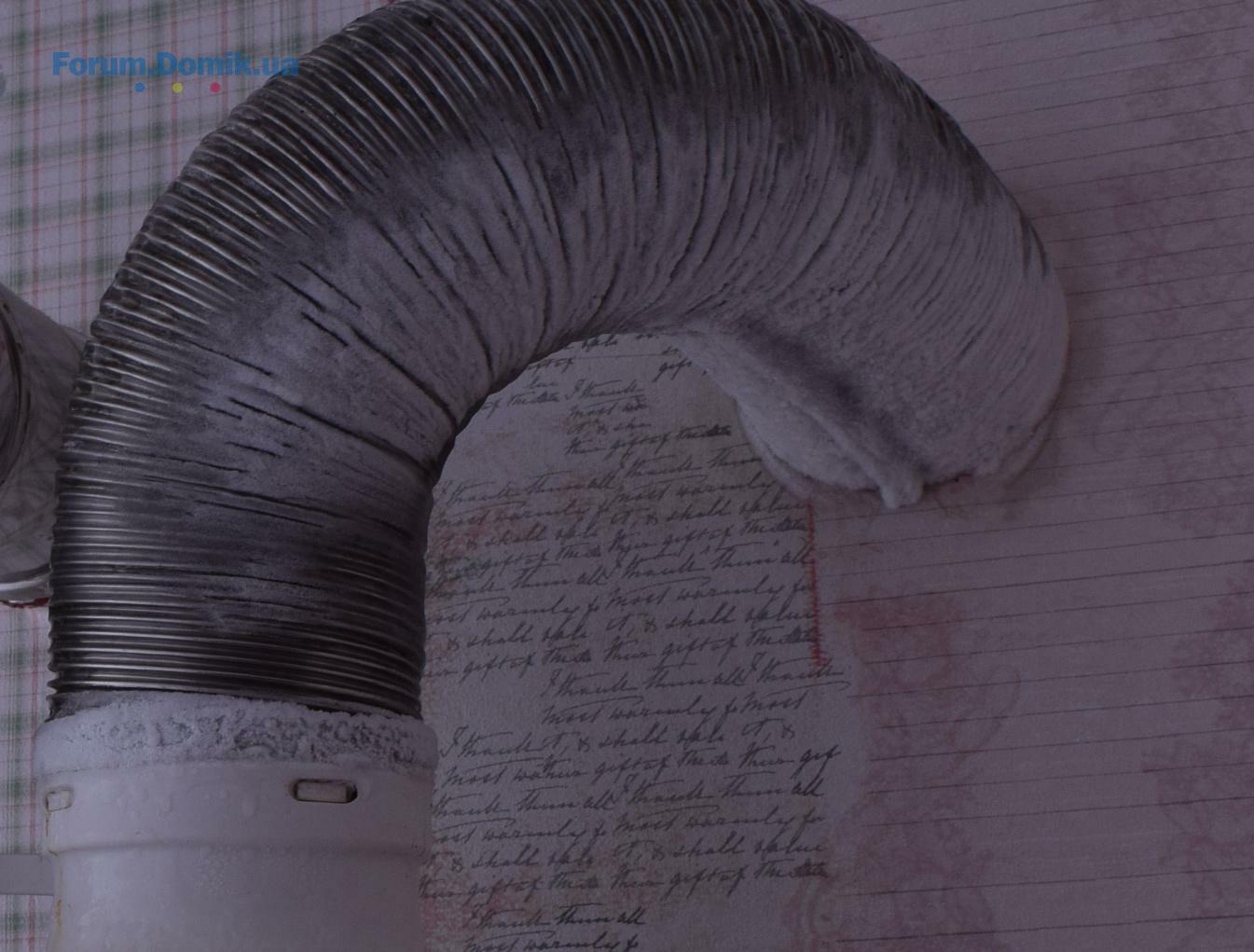

А еще у нас образовалась вот такая интересная "новогодняя" картина. Я конечно не специалист, но это как в юмореске "у соседа такой же дом, и он стоит ровно..."
У кого-то еще такое?
Лед несколько сантиметровЦитата "summertime":РОждественский снежок на трубе котла
Та же веселая история. Постоянно вытираем конденсат. А еще вода пропала у меня в корпусе 1!!!!
