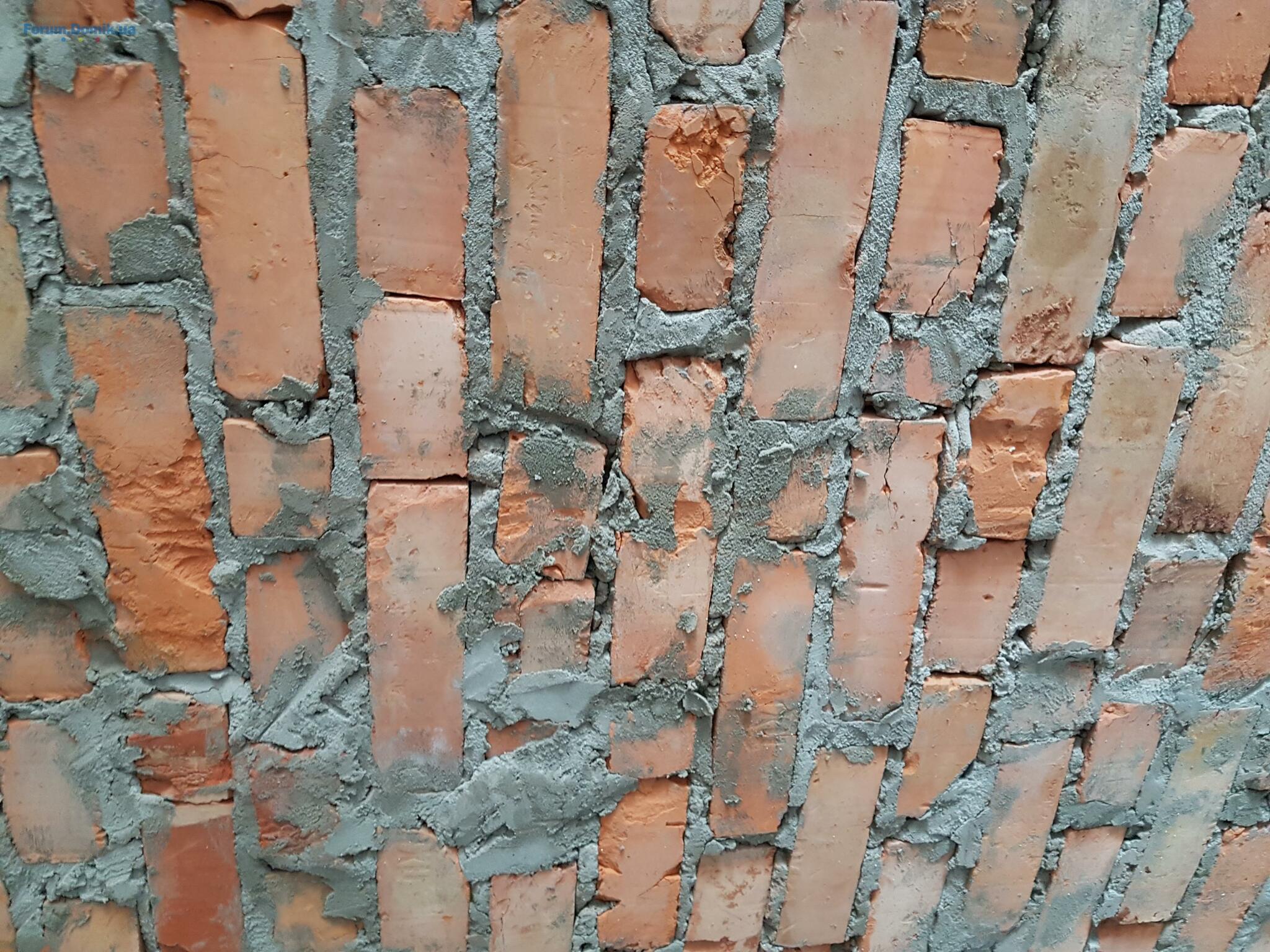

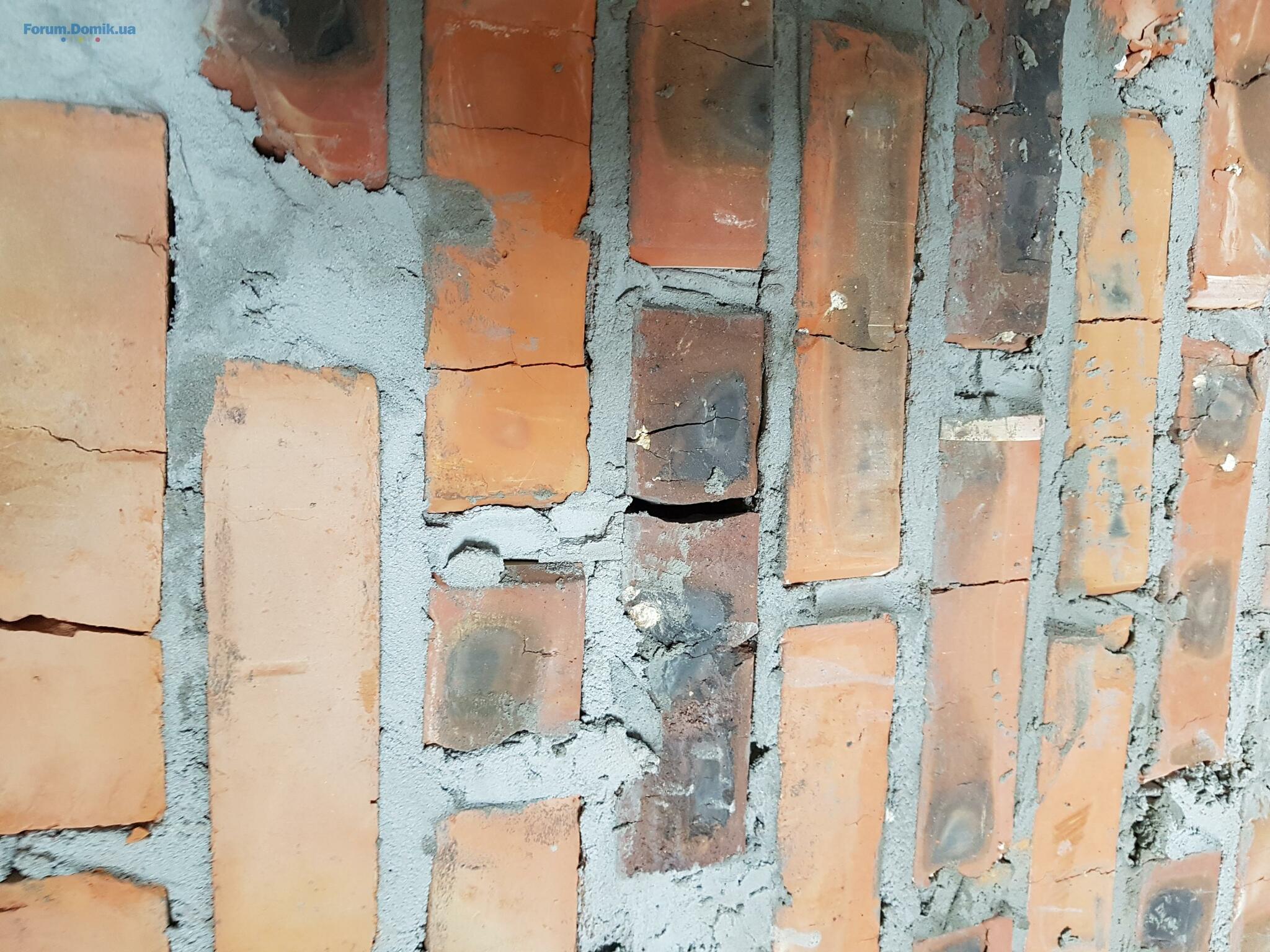

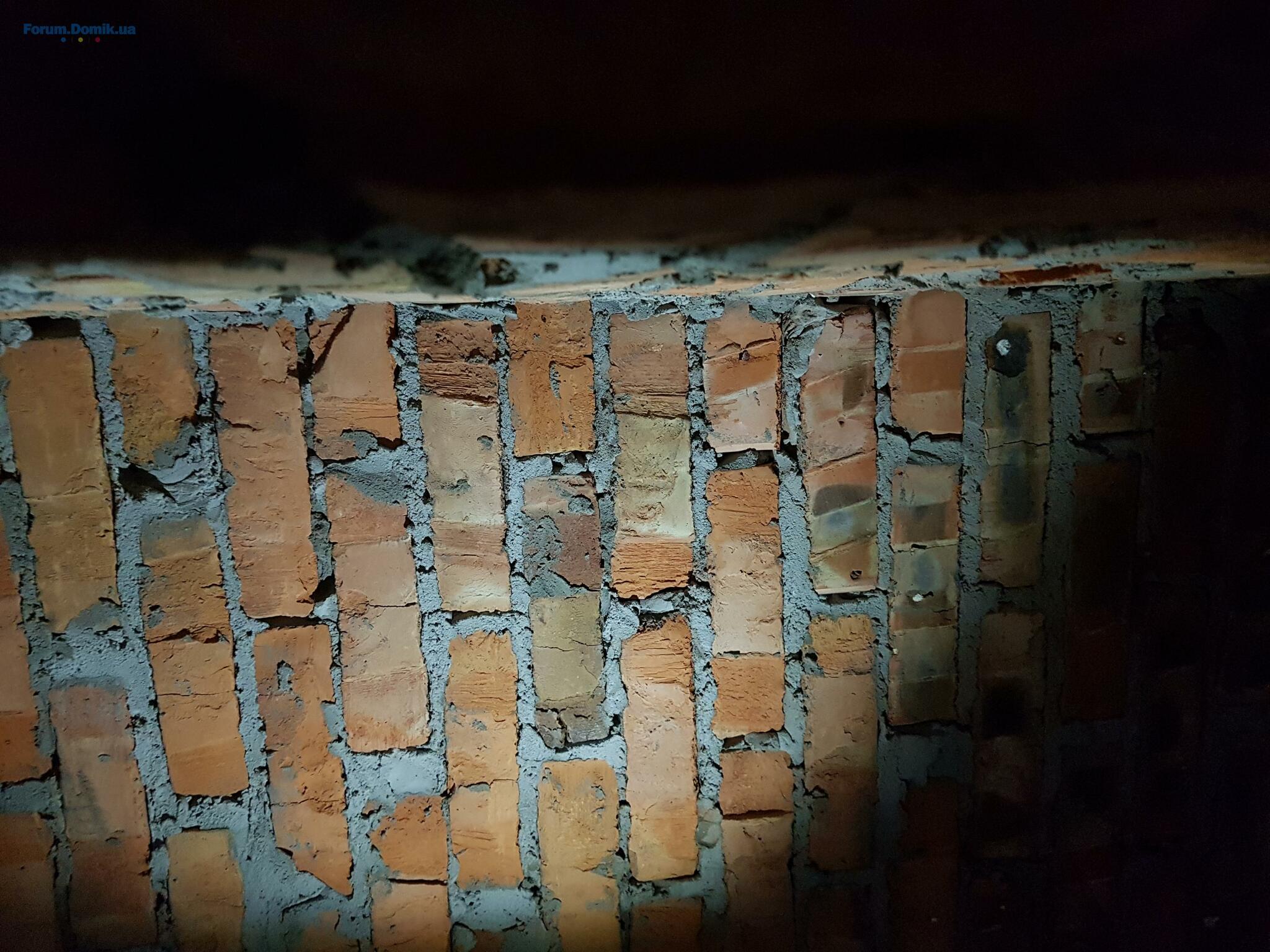

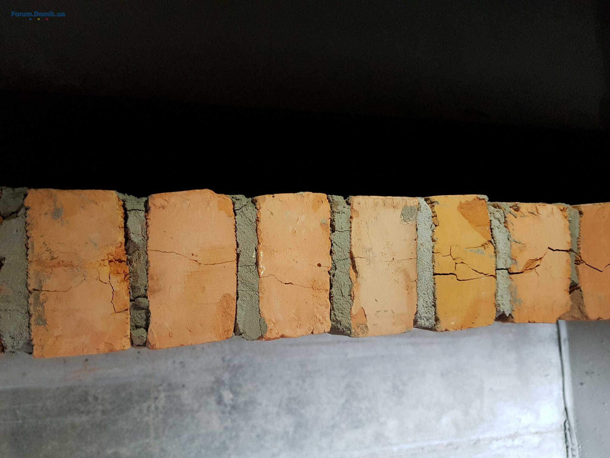

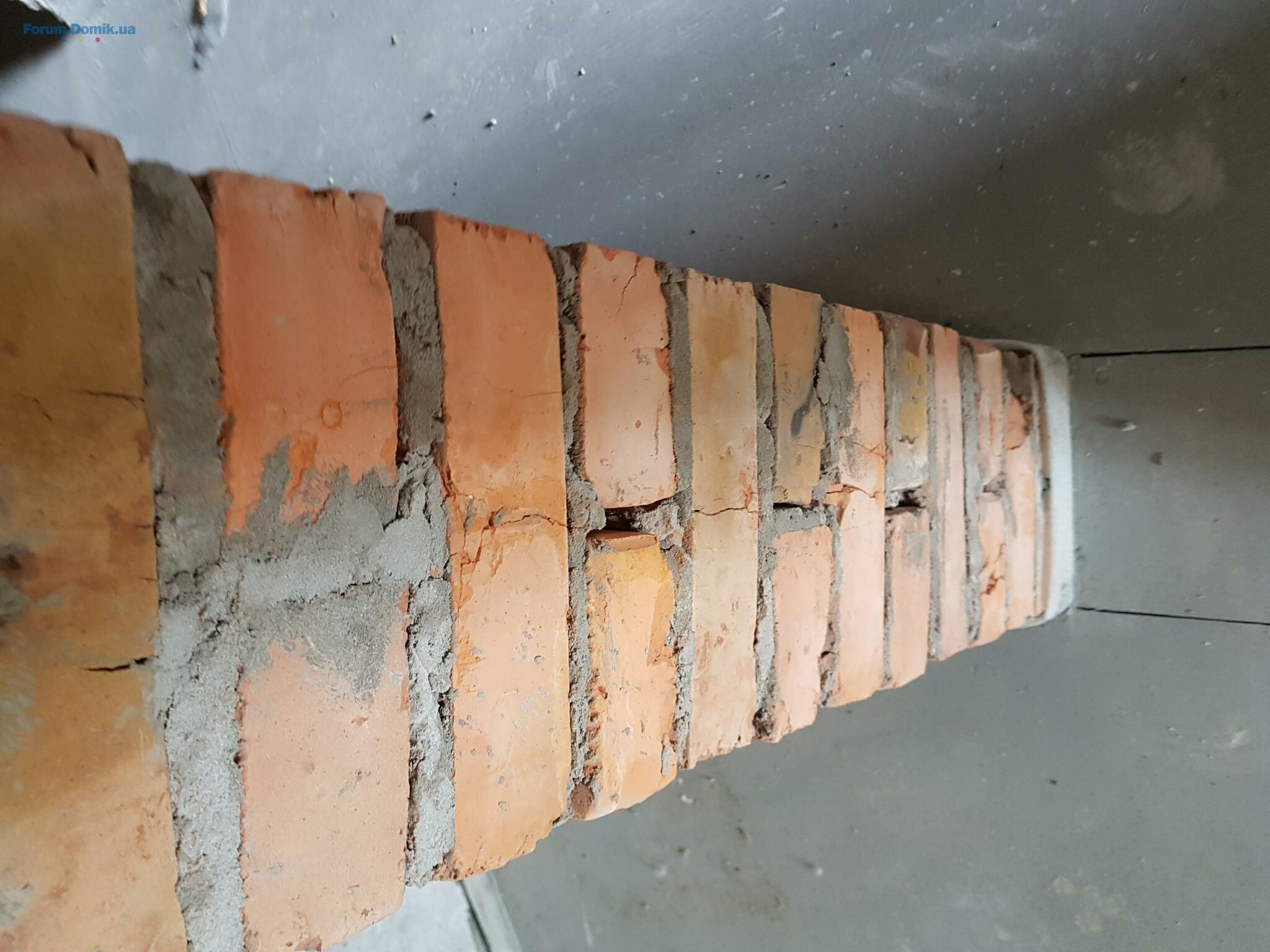

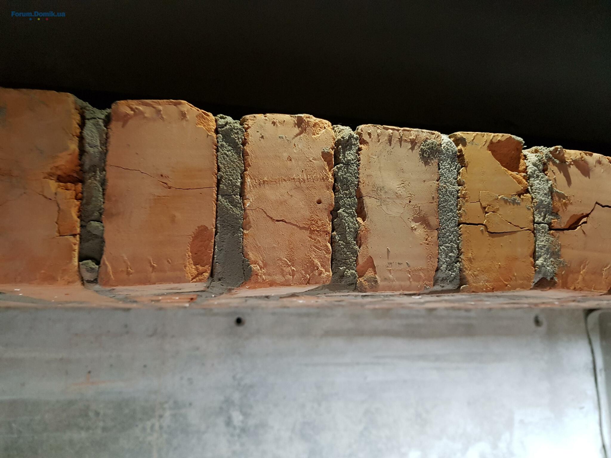

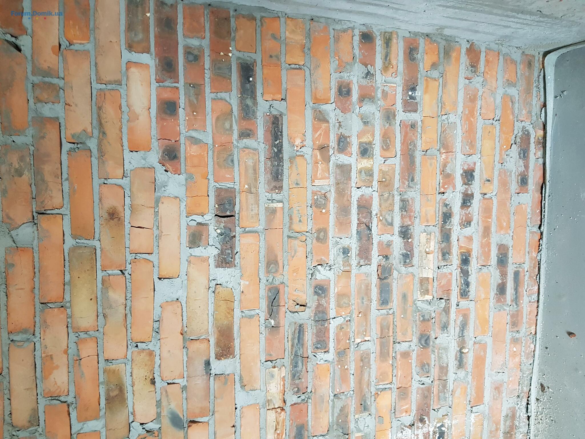

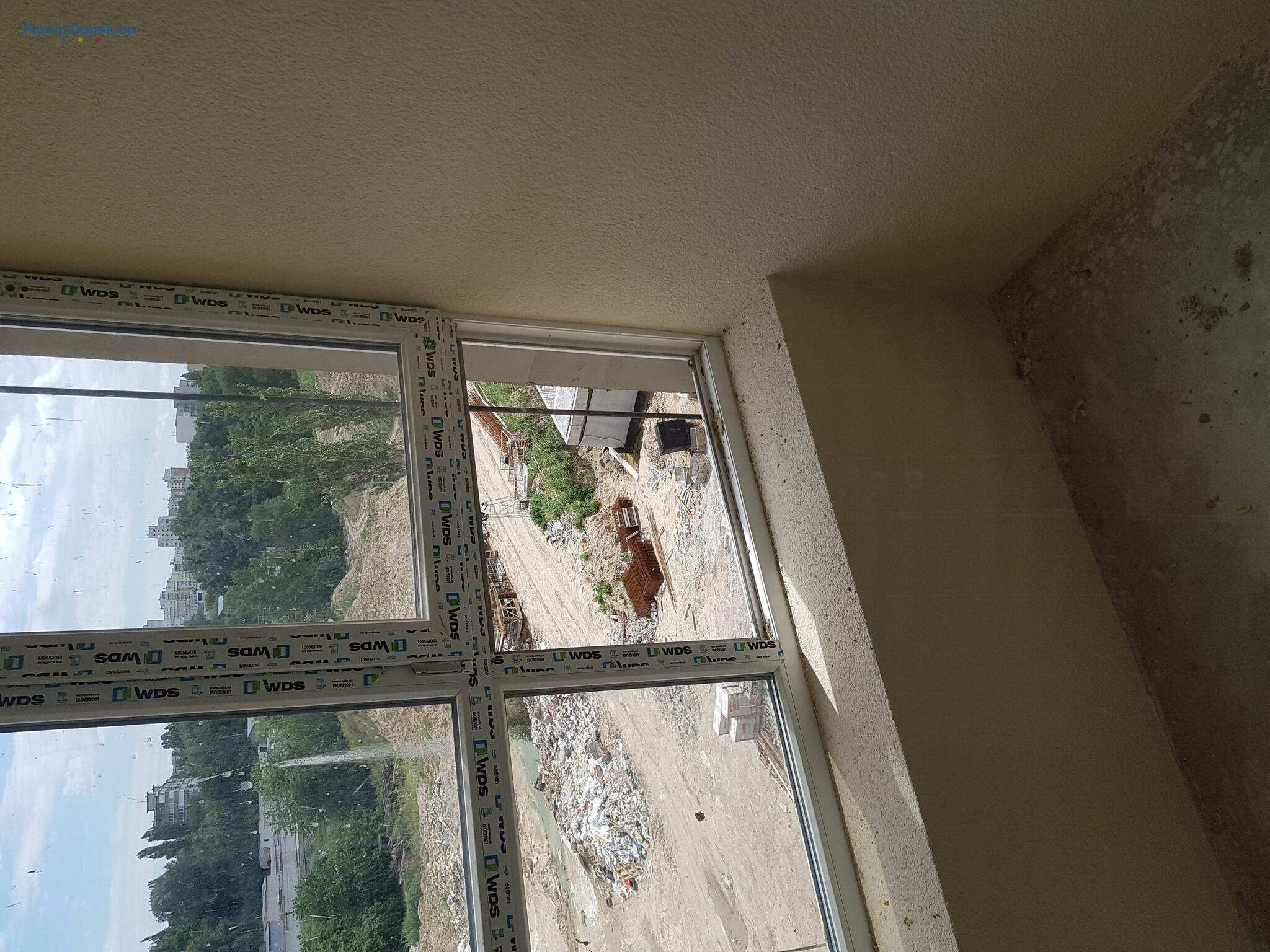

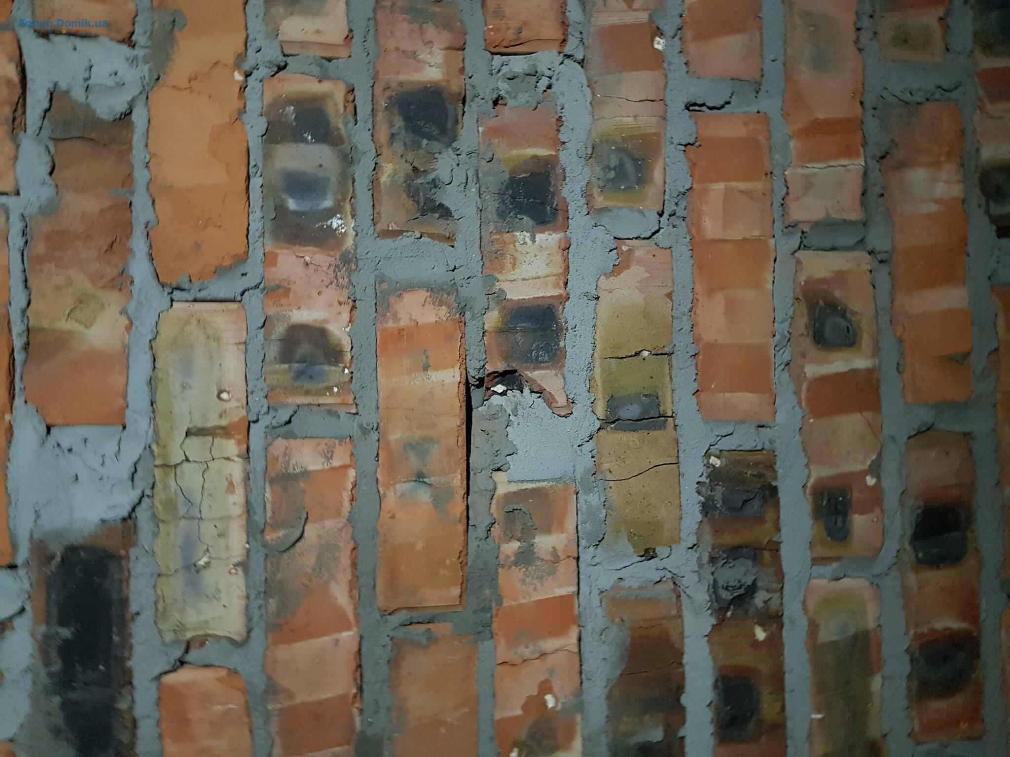

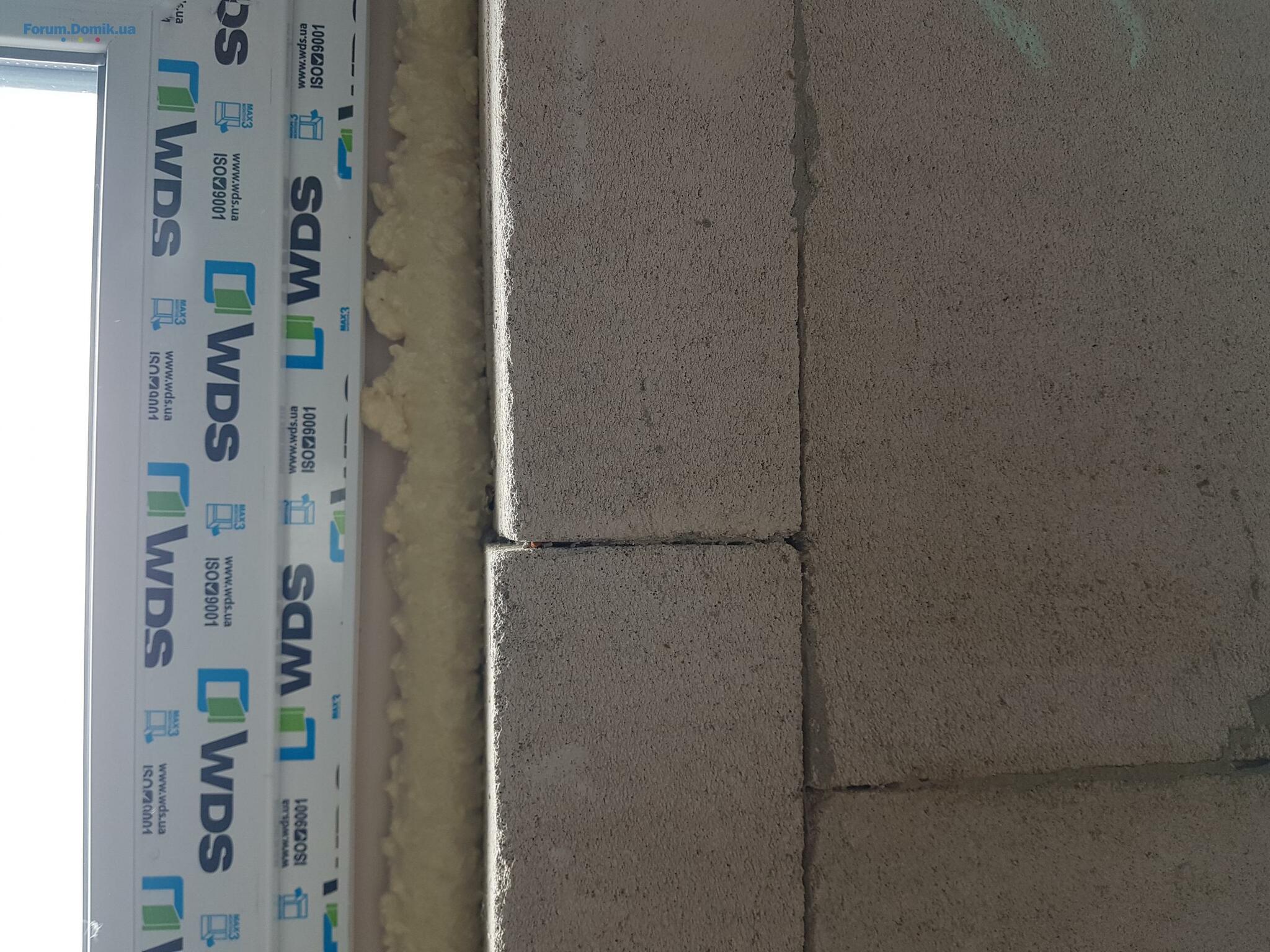

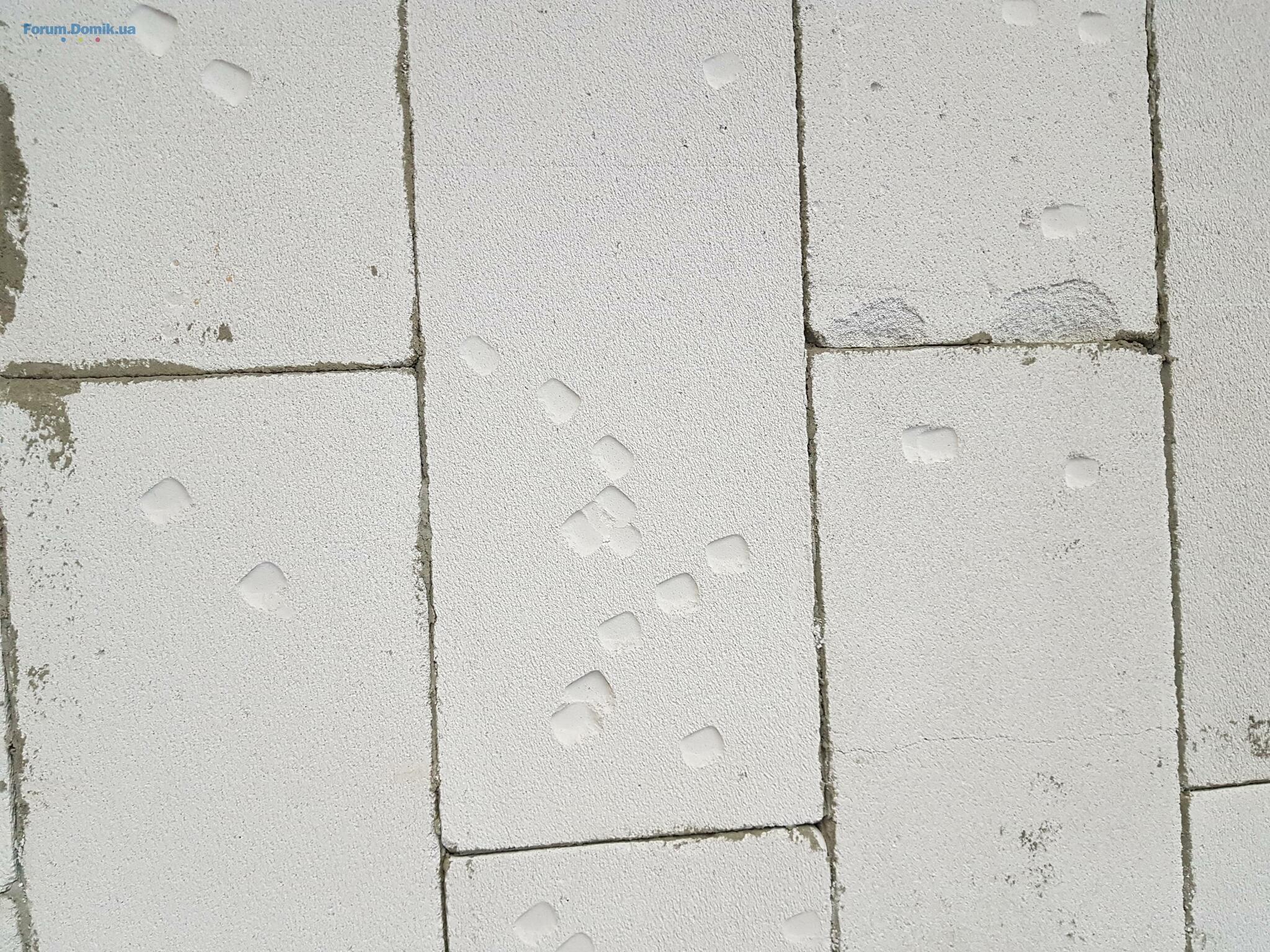

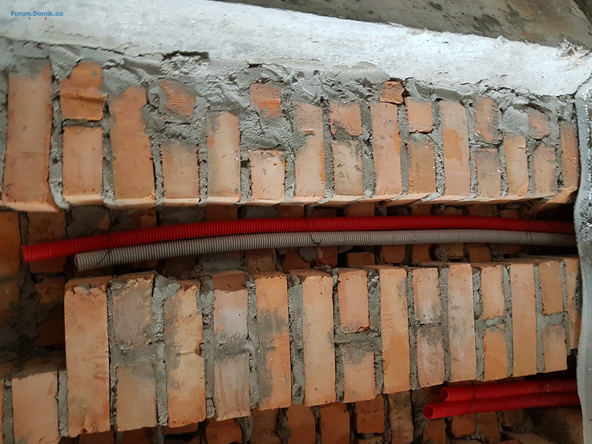

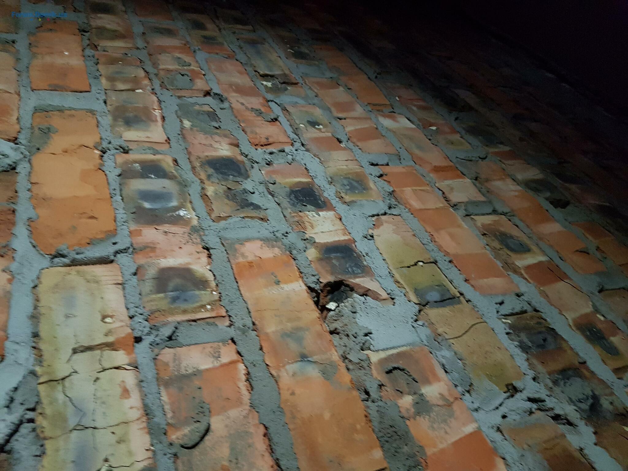

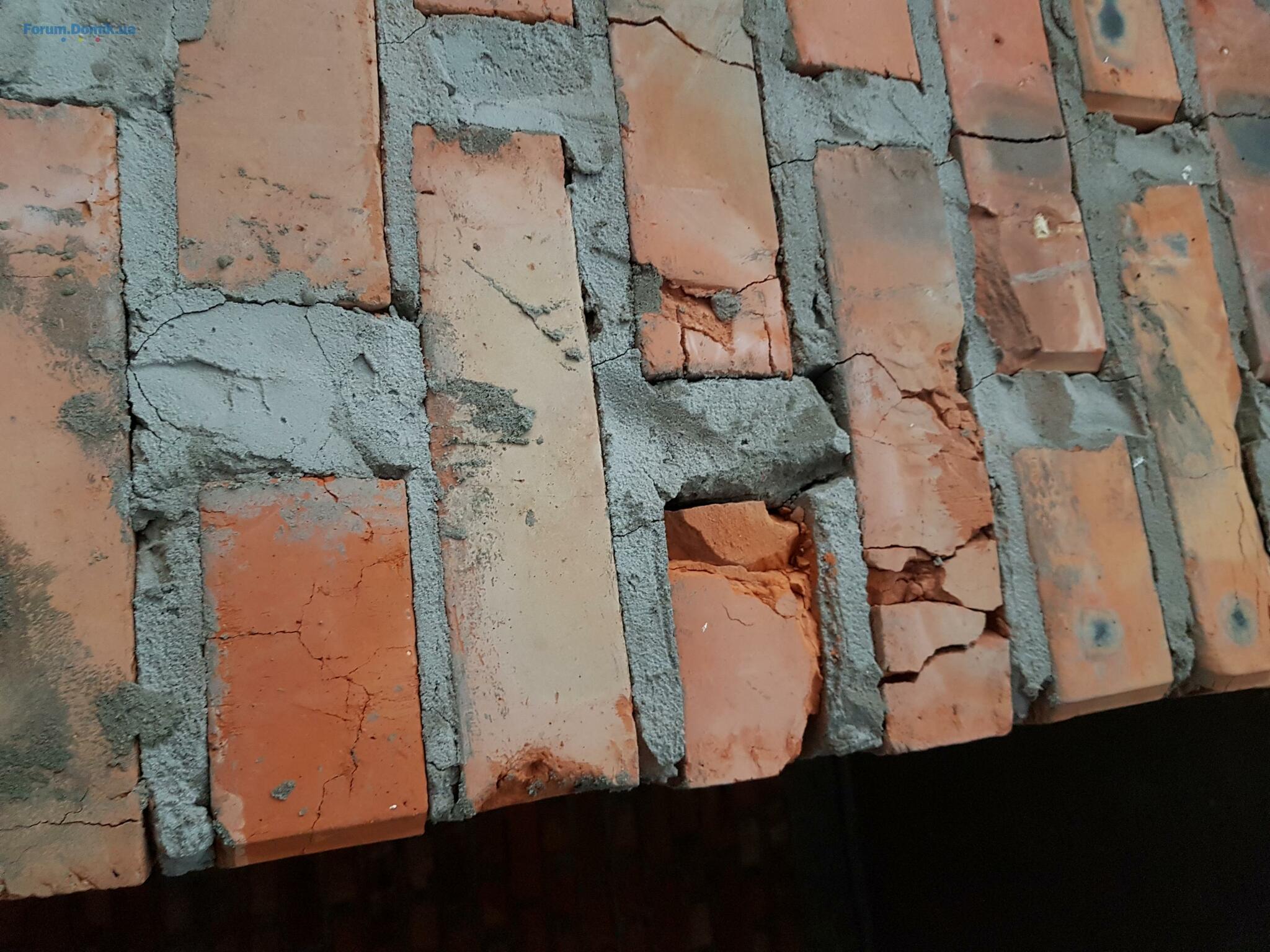

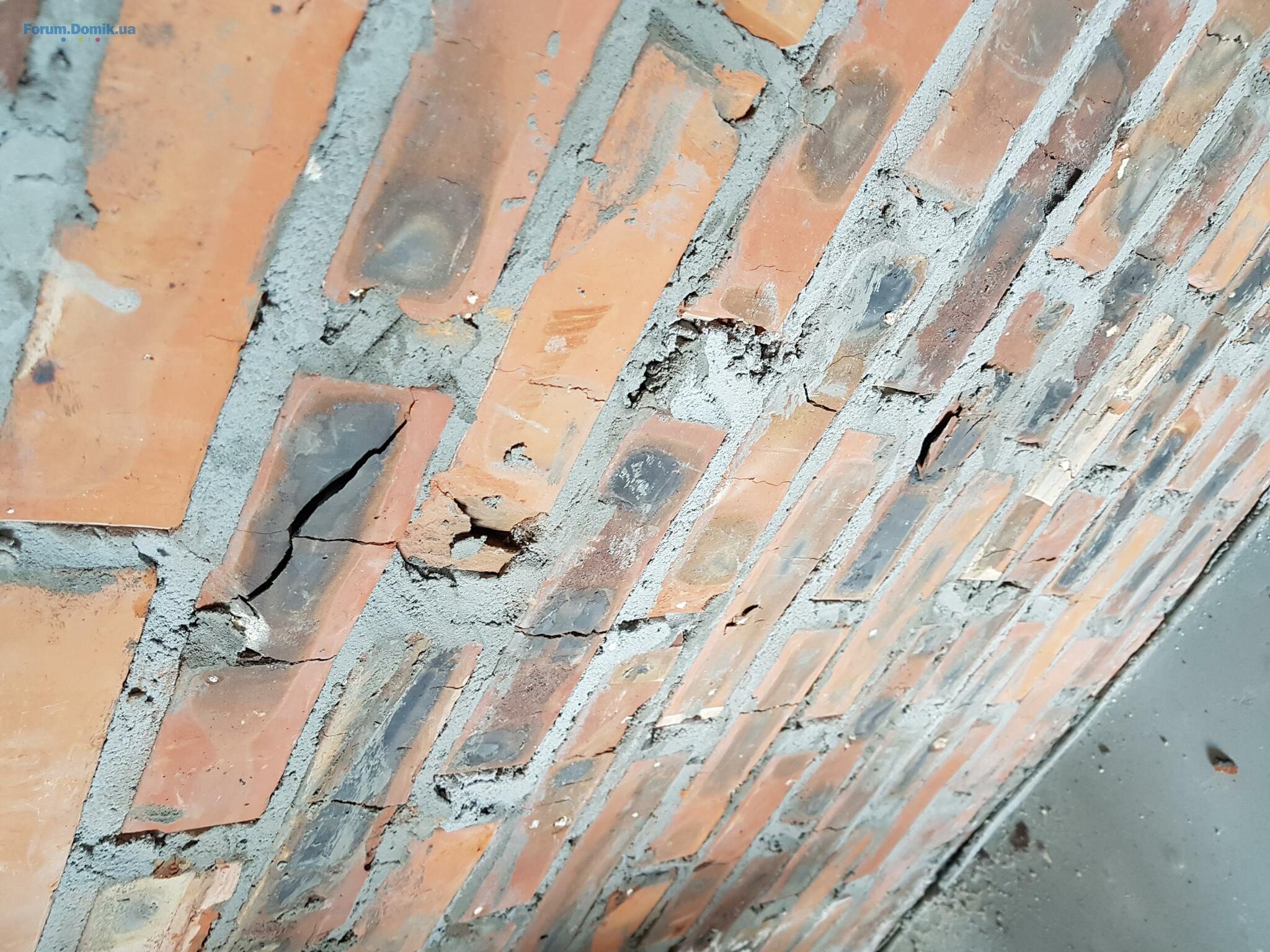

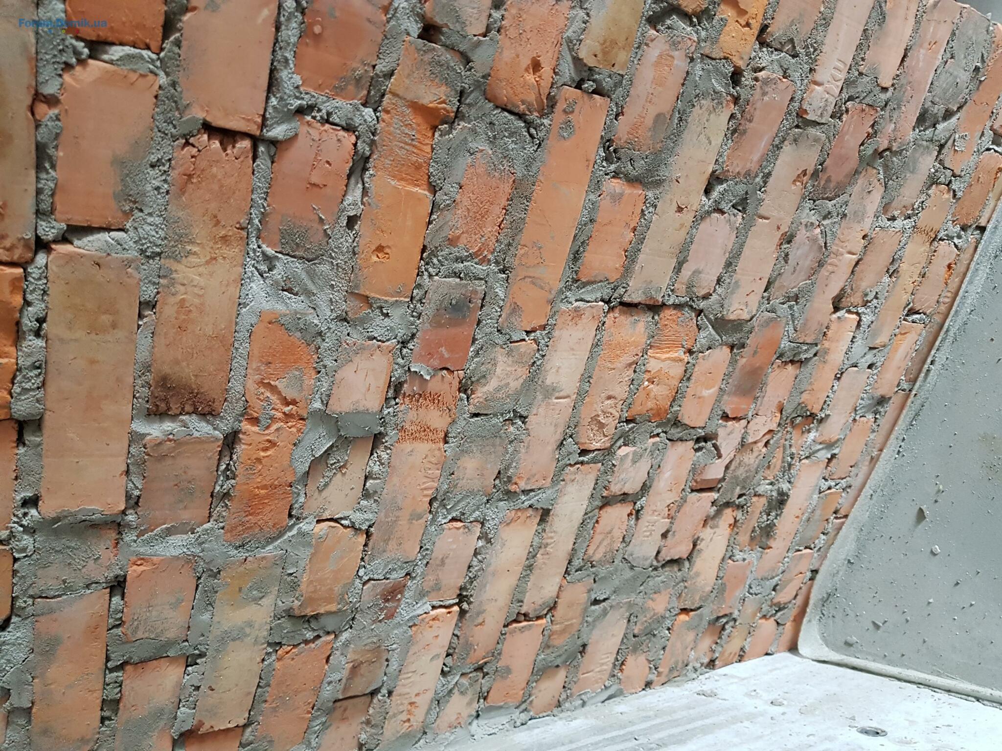

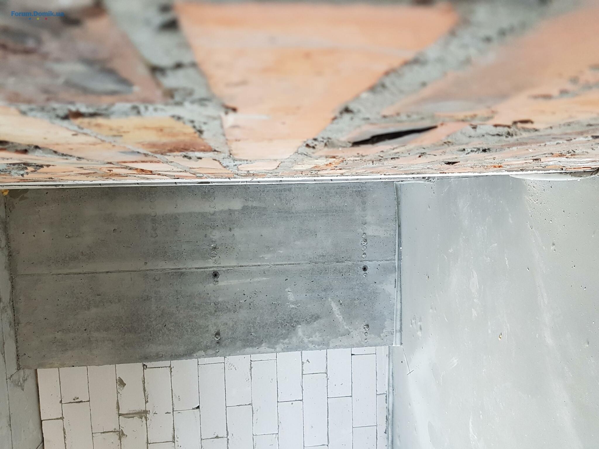

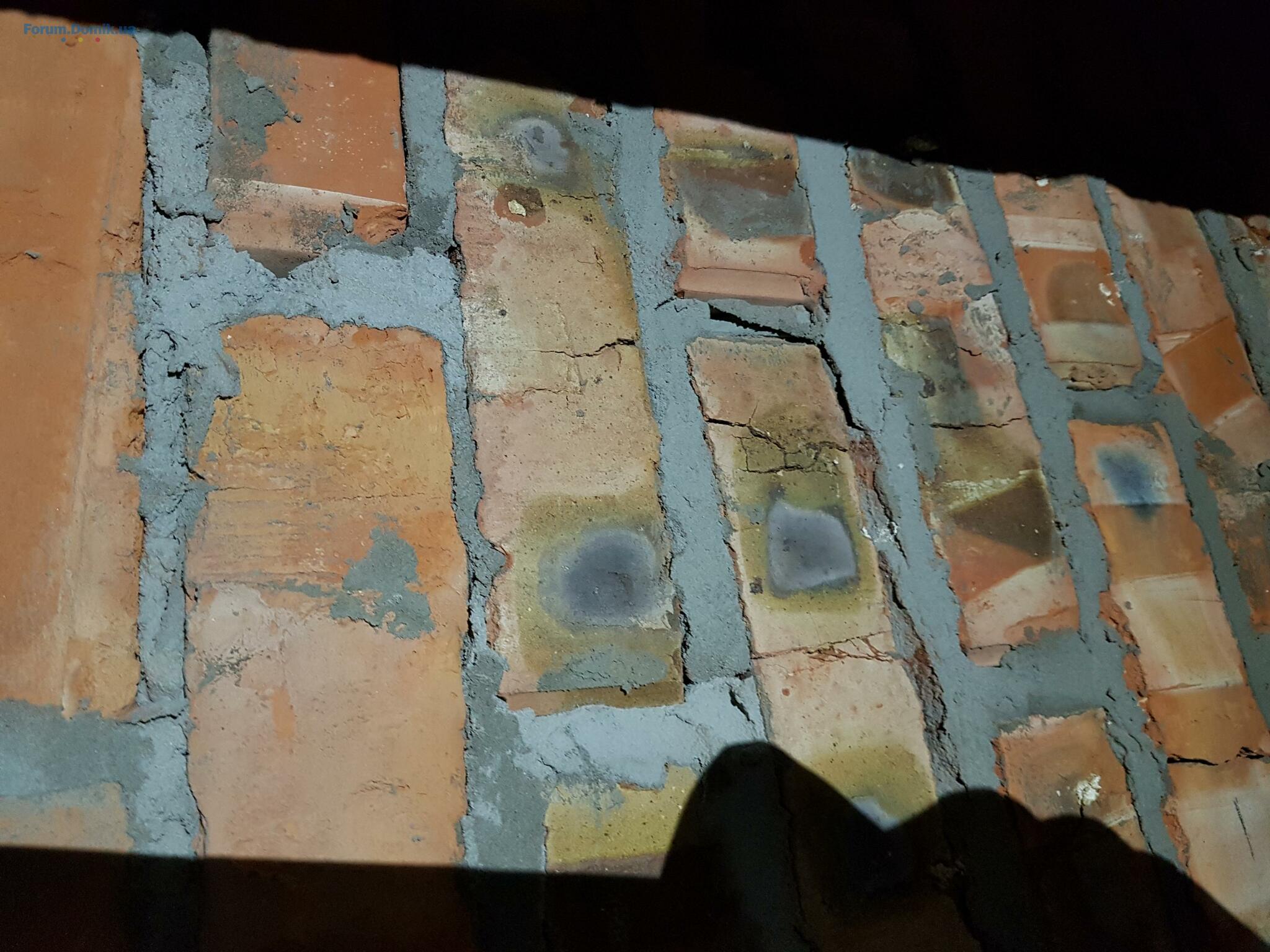

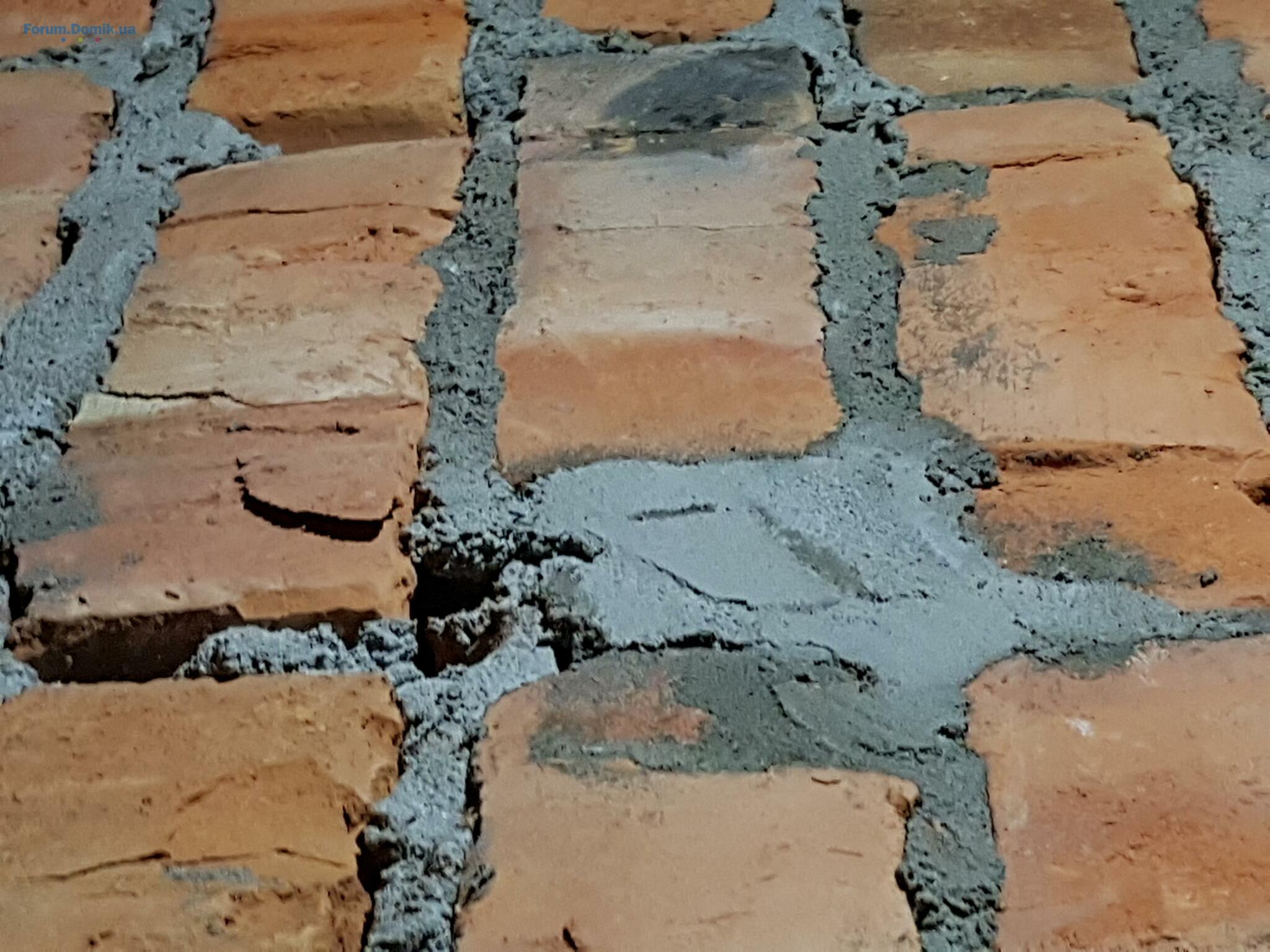

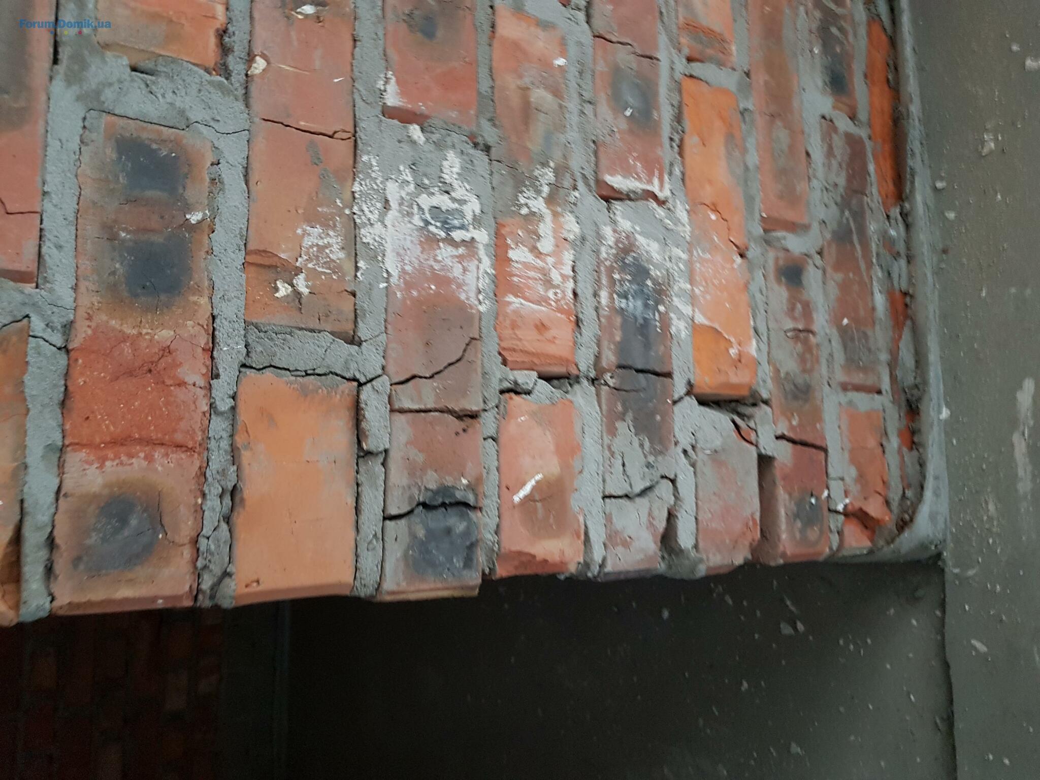

Был сегодня в своей квартире, фоткал всё, что только мог. Подскажите плиз, какие недочеты вы видите на приложенных фото и какие формулировки можно написать для дефектного акта? От себя сразу могу сказать, что качество кирпичей в моей квартире ужасное, они все со сколами и трещинами и криво положены. В других квартирах как-то ровнее кирпичные стены и почти без трещин.

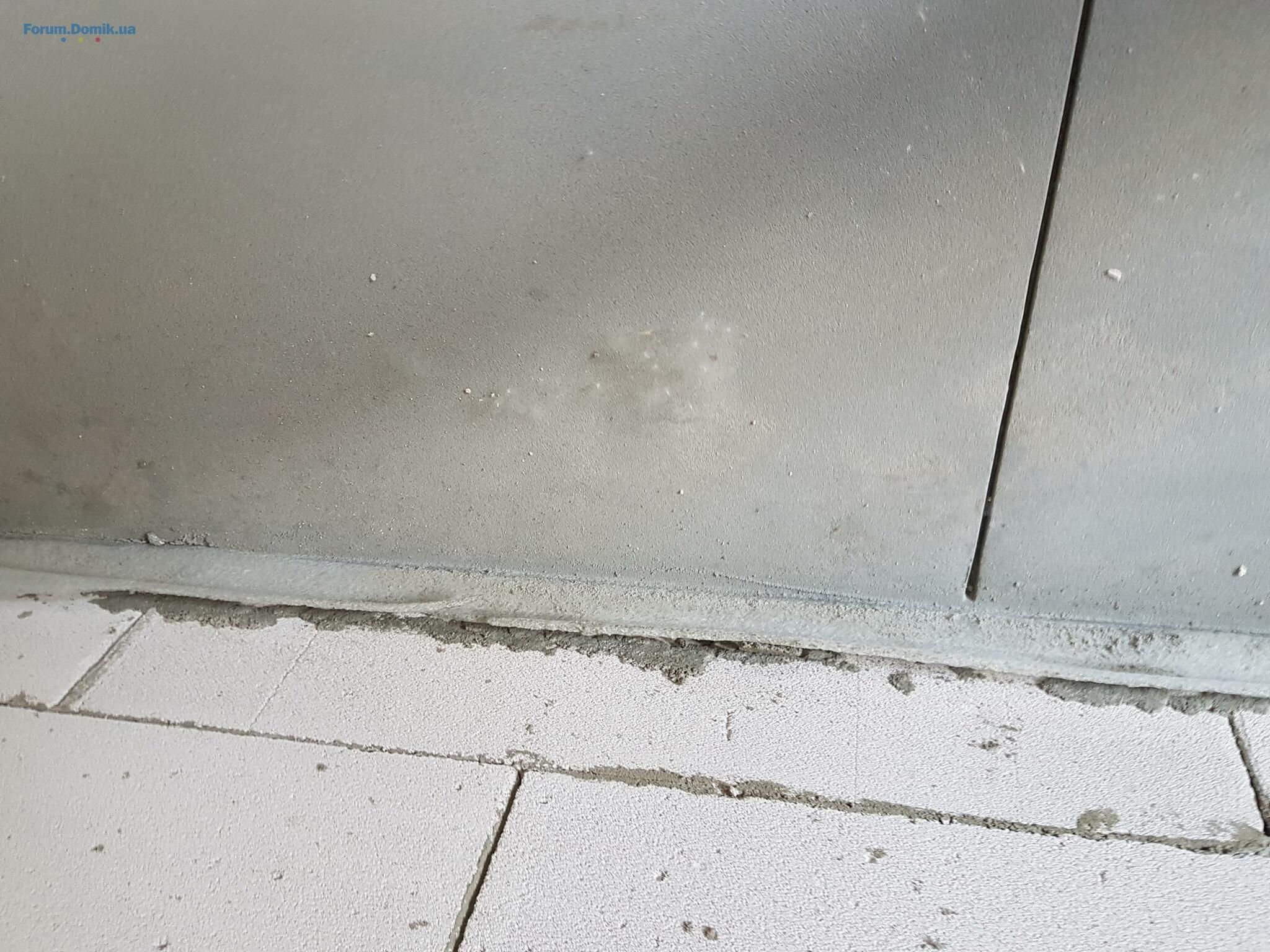

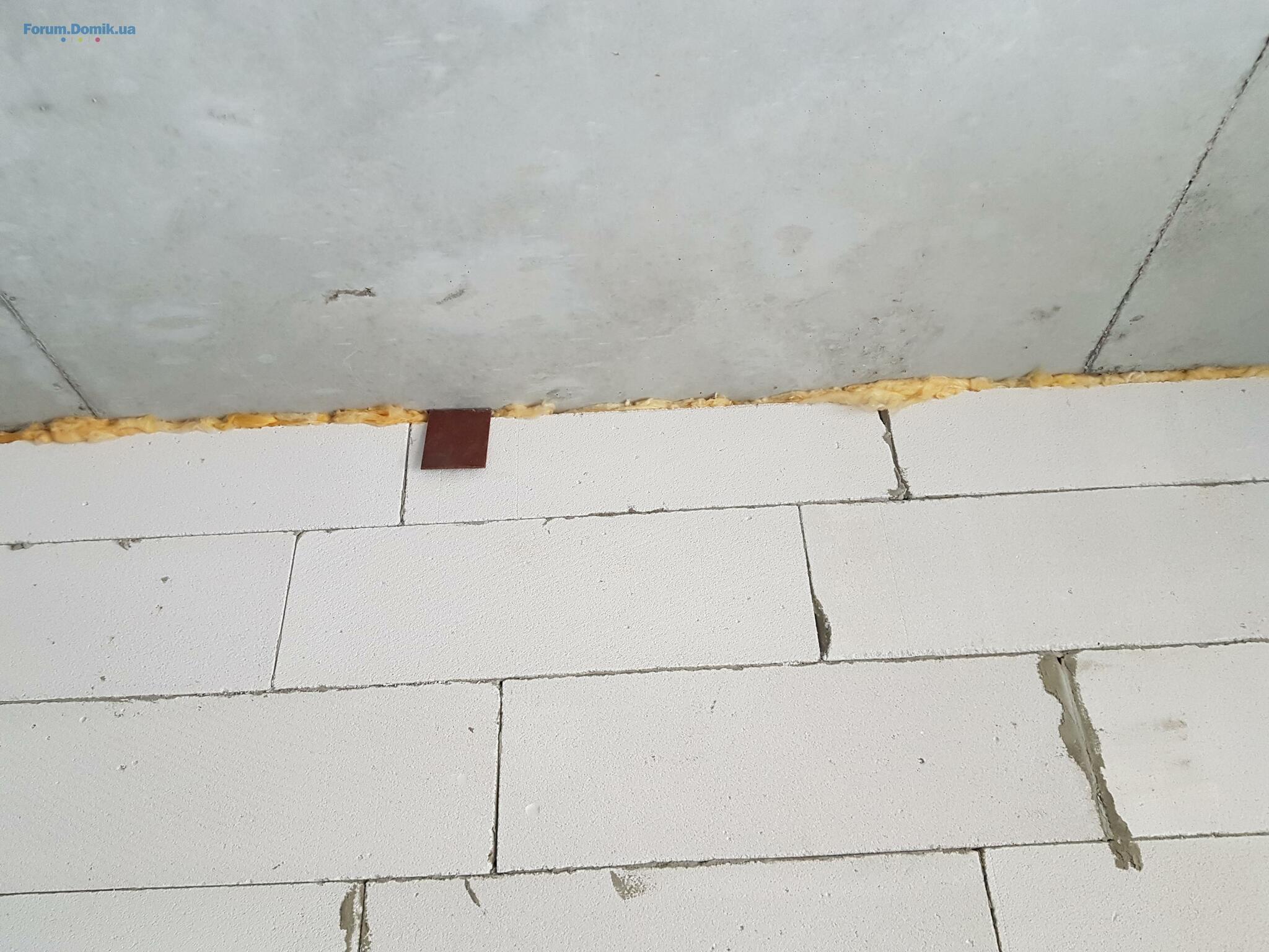

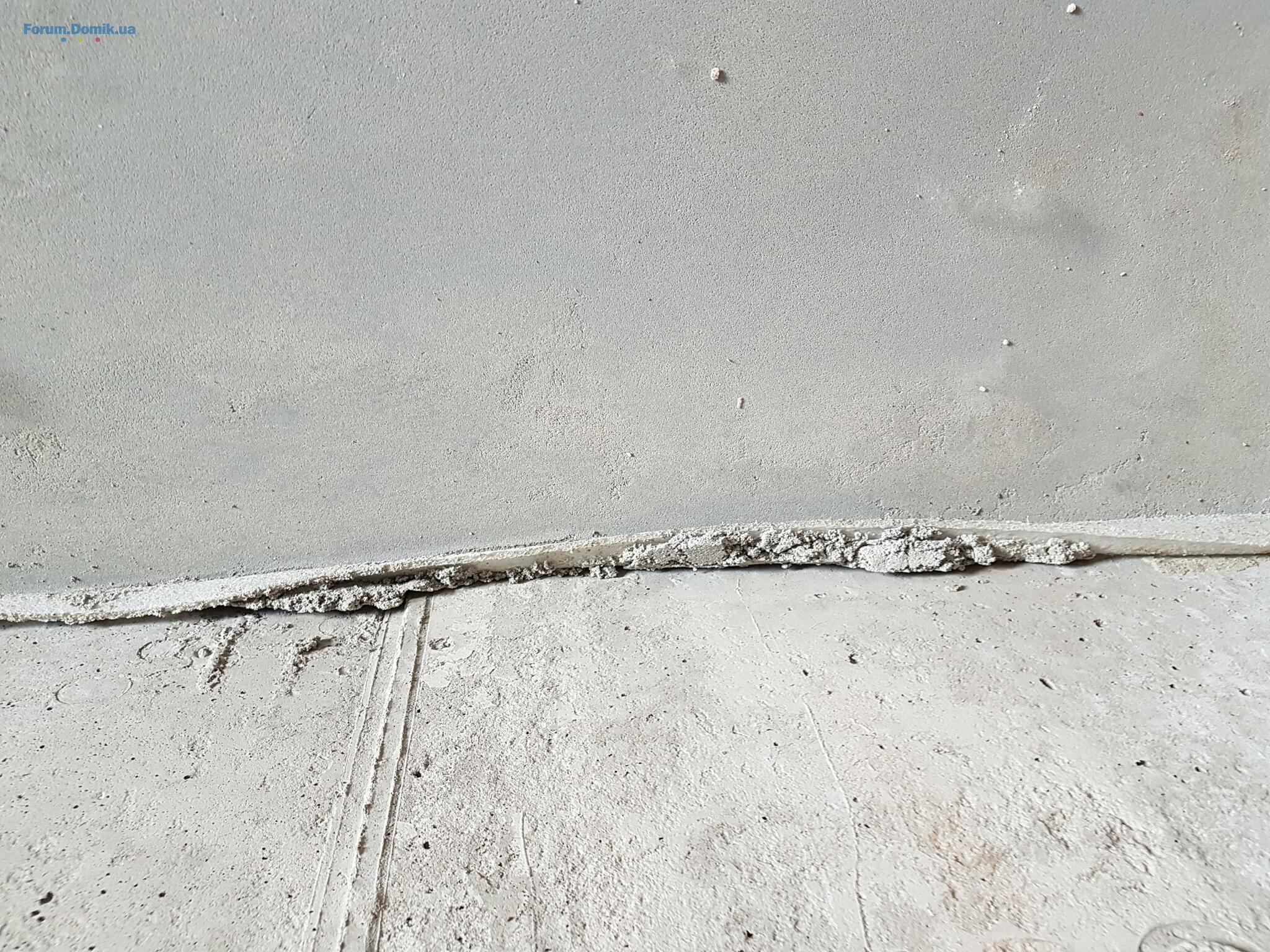

Скажите еще такое: на некоторых фото видно пол и он достаточно ровный. Что нужно с ним еще сделать, чтоб положить линолеум?
И еще вопрос: кто к какой компании будет обращаться за ремонтом в квартире?

BB-теги для вставки картинок не работают, так что буду порциями

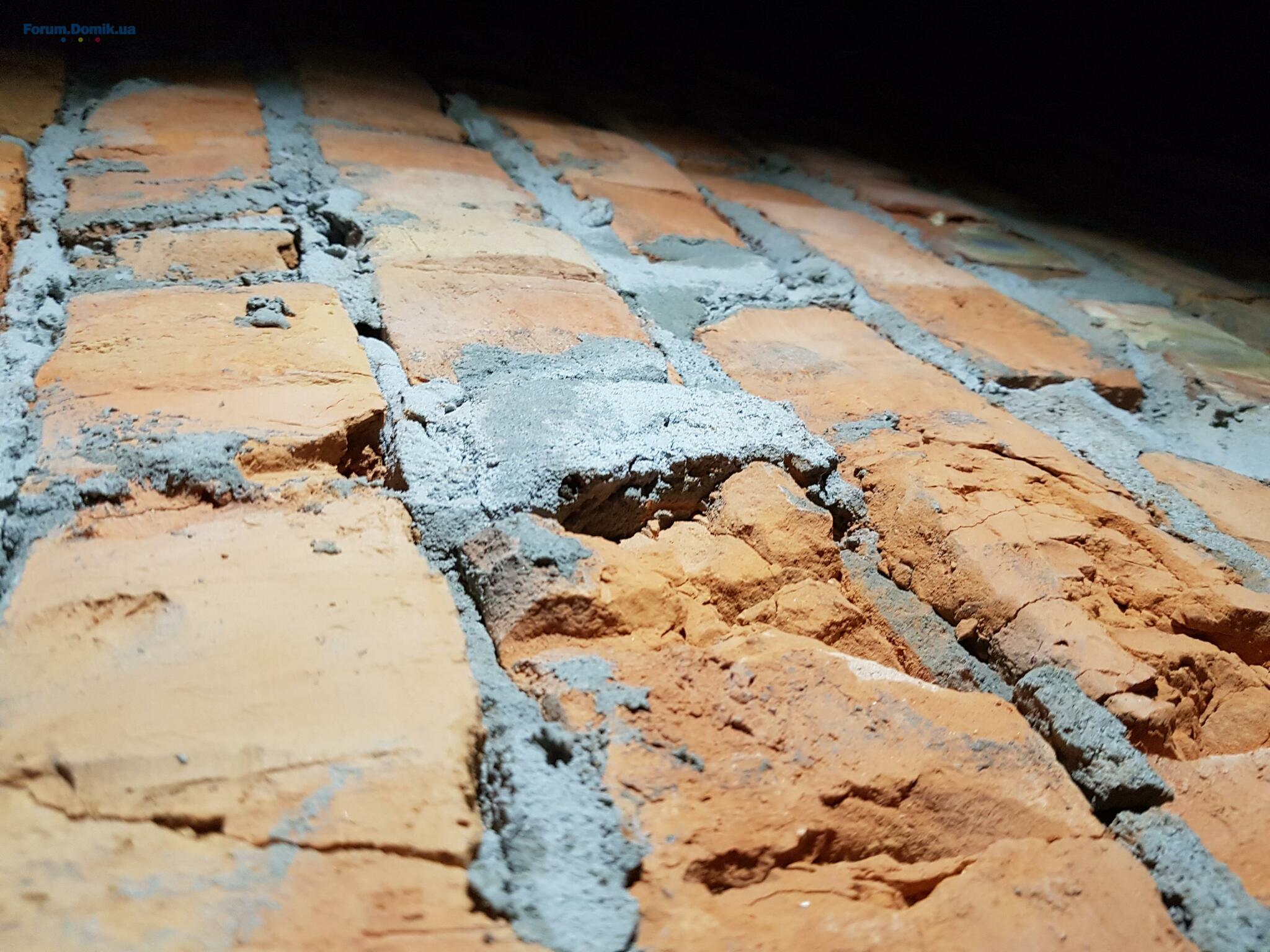

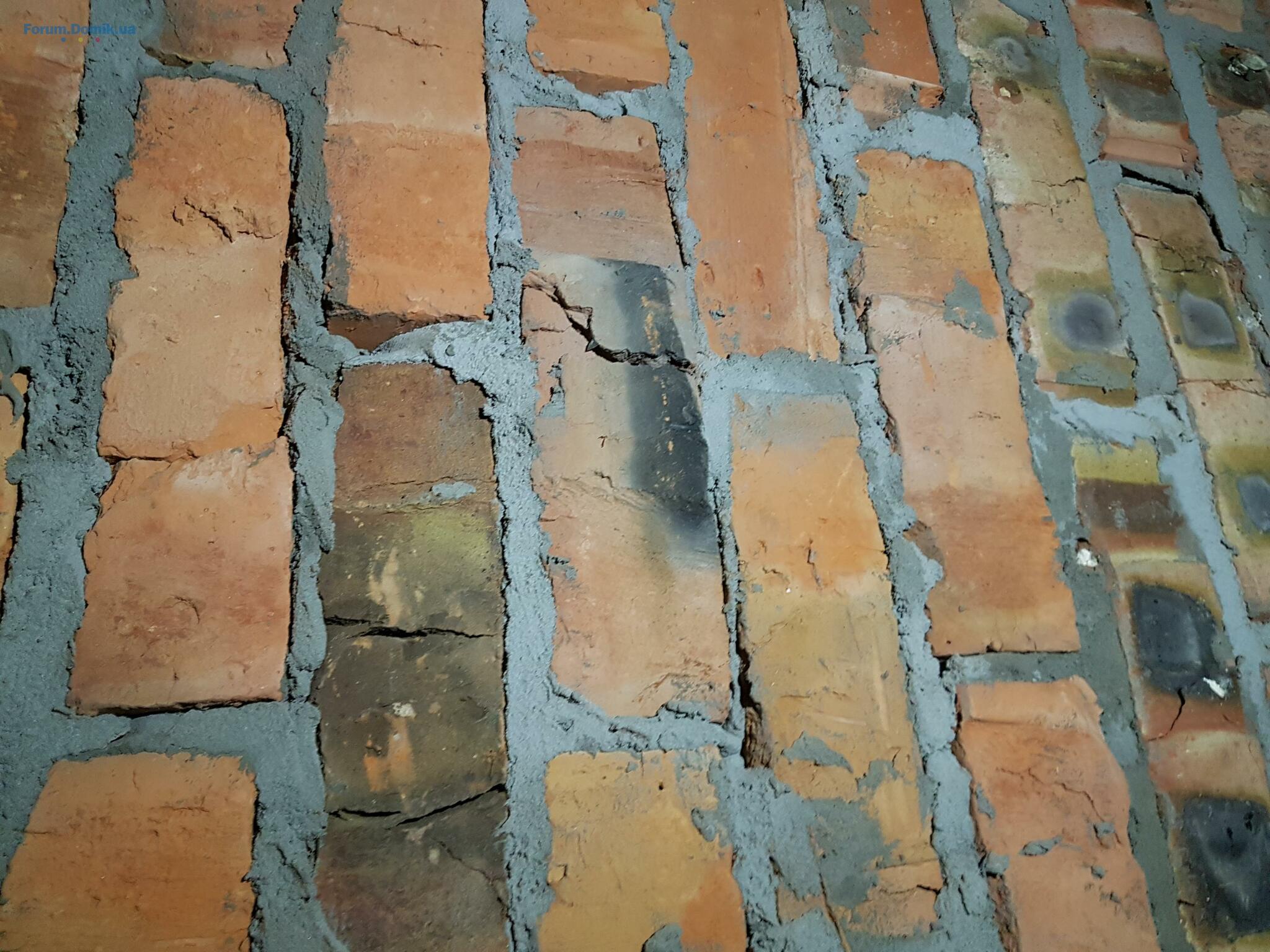

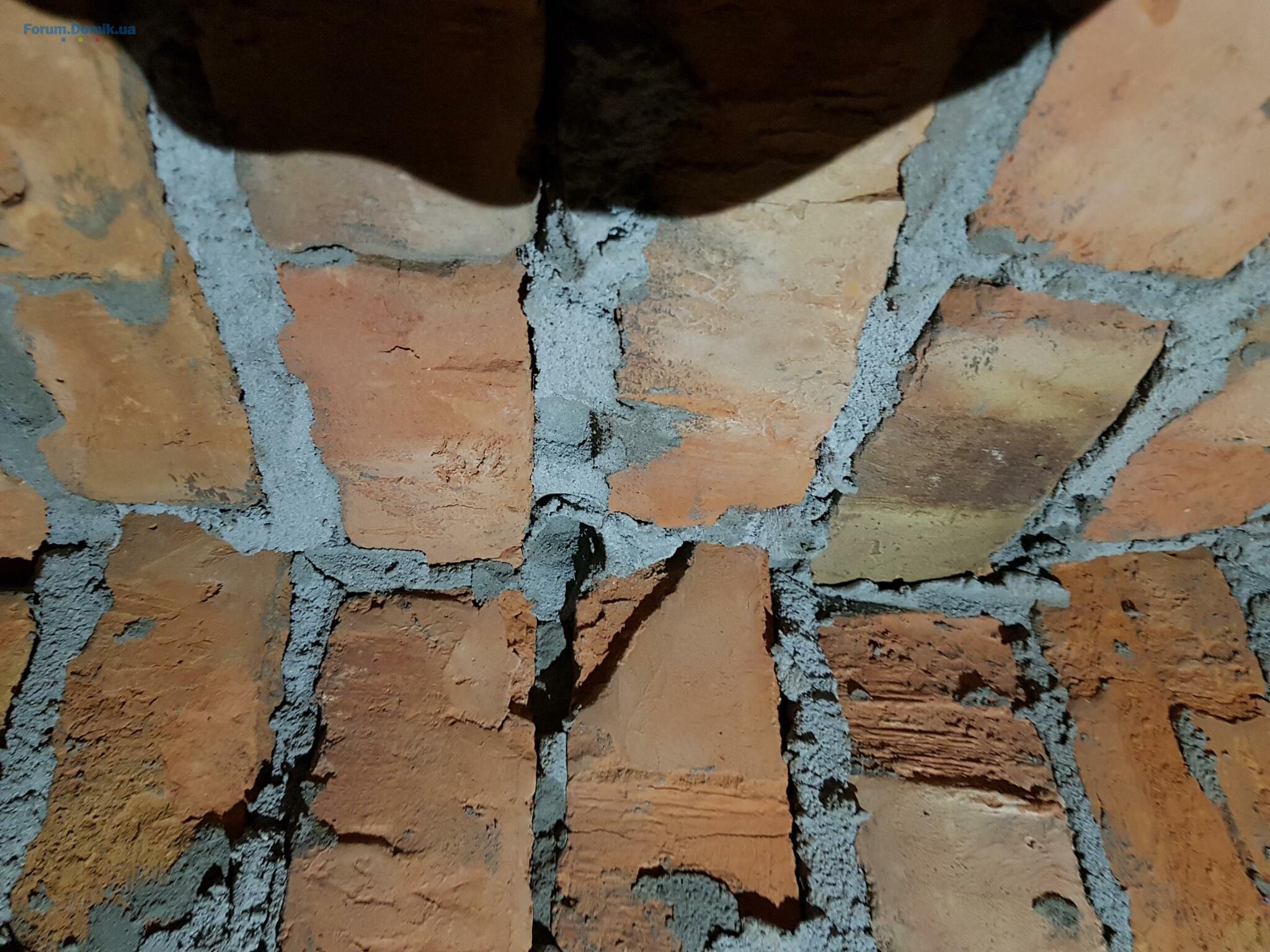

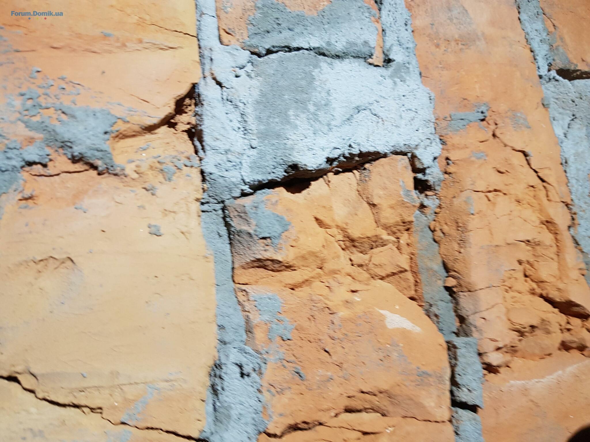

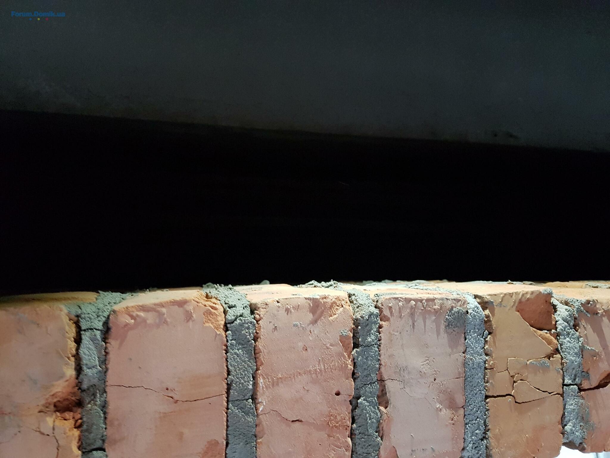

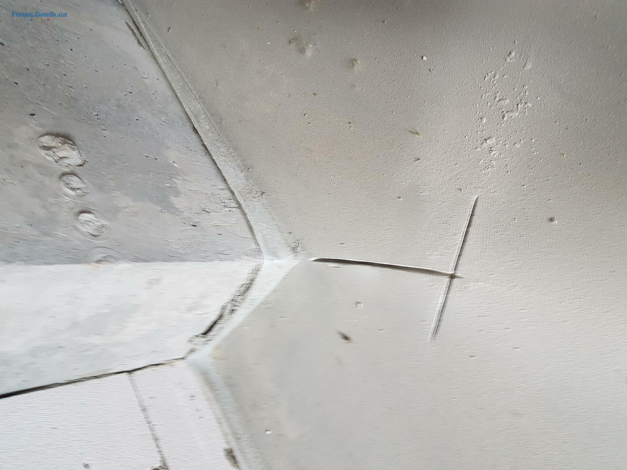

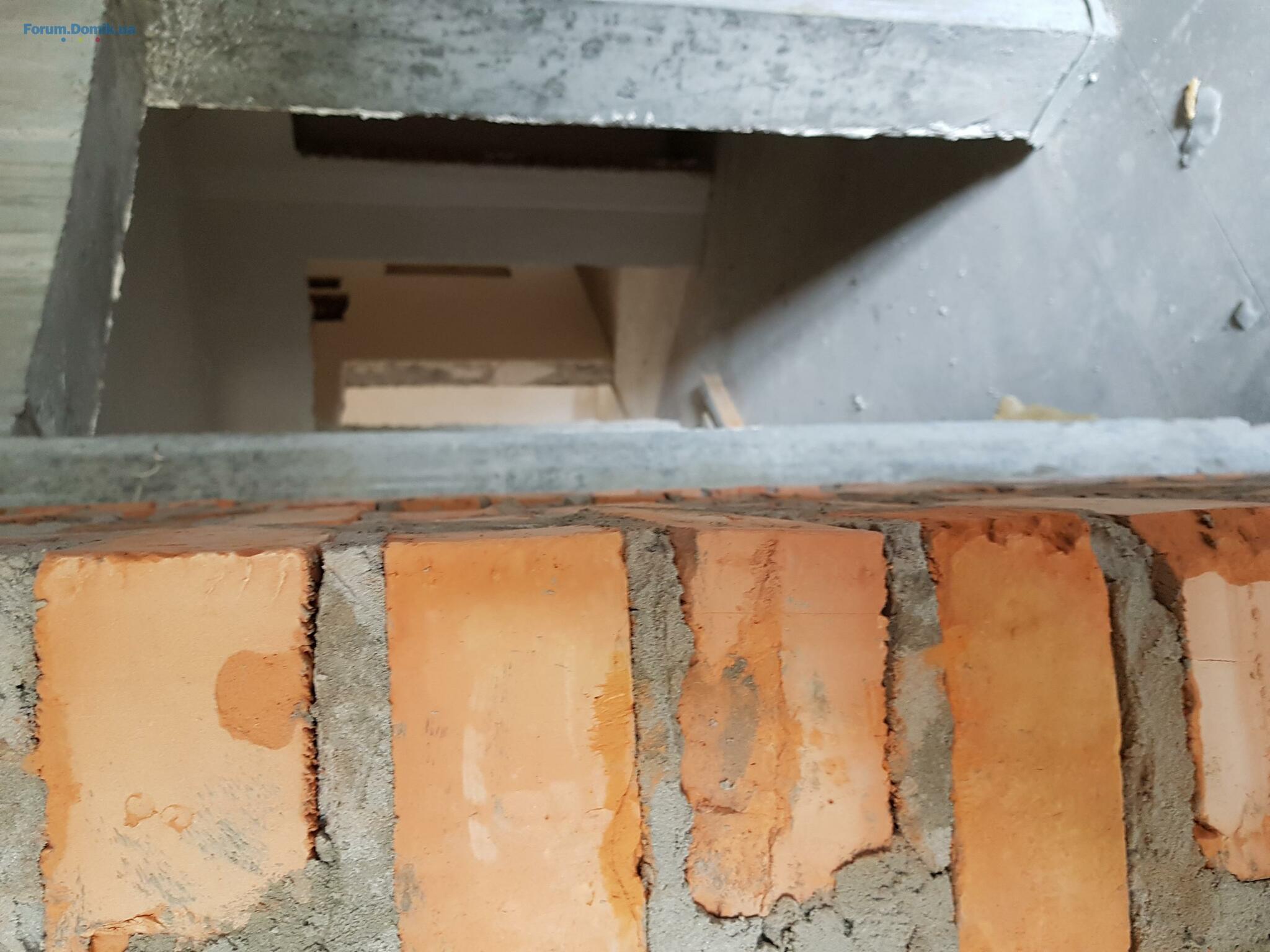

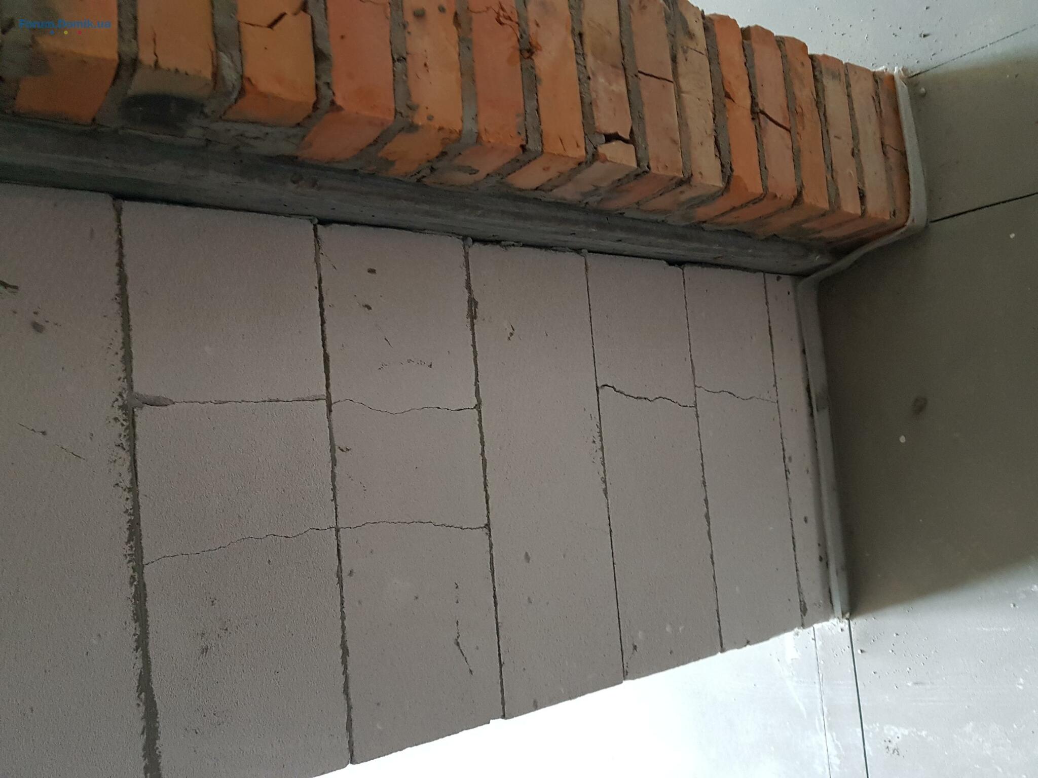

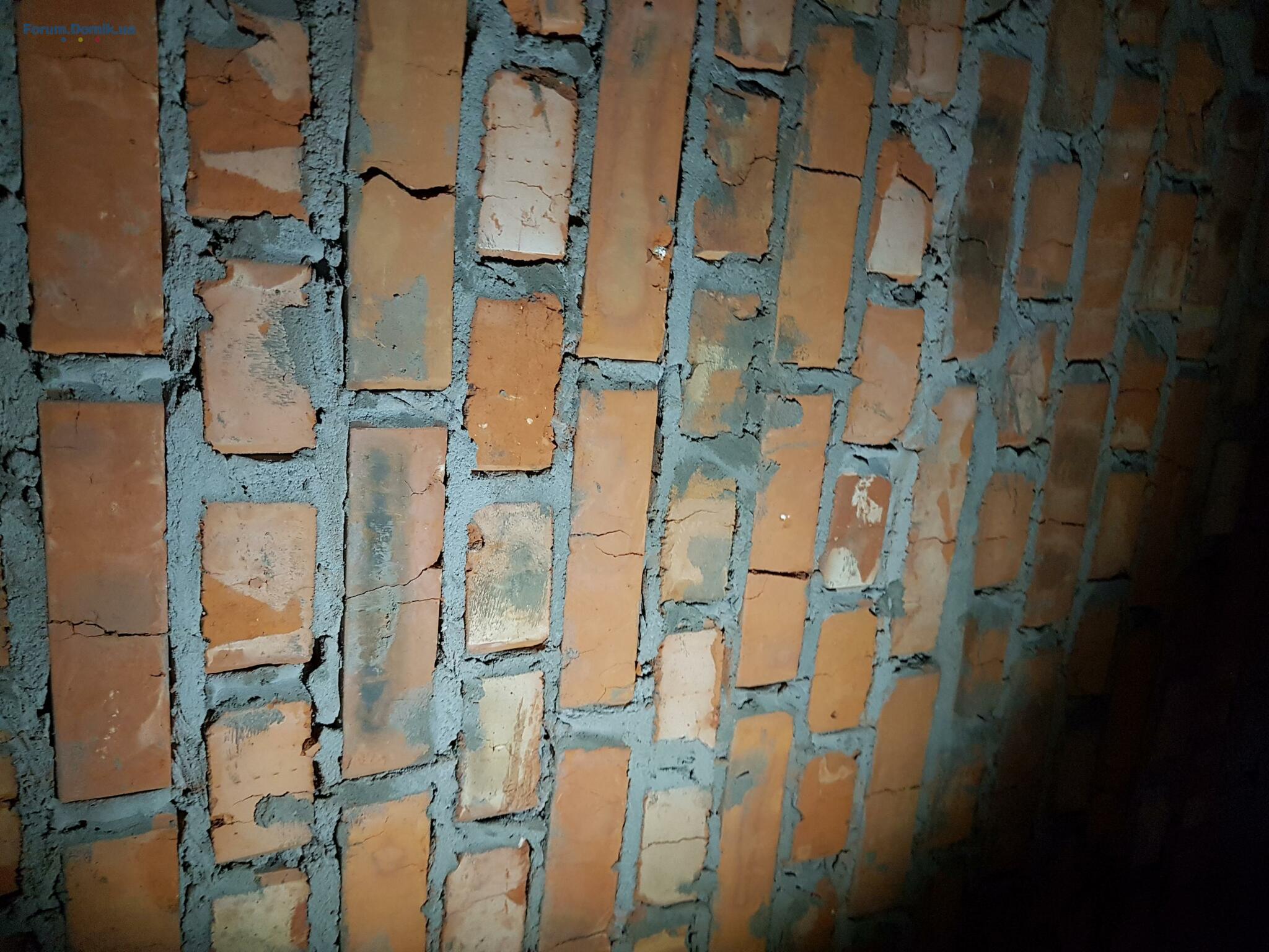

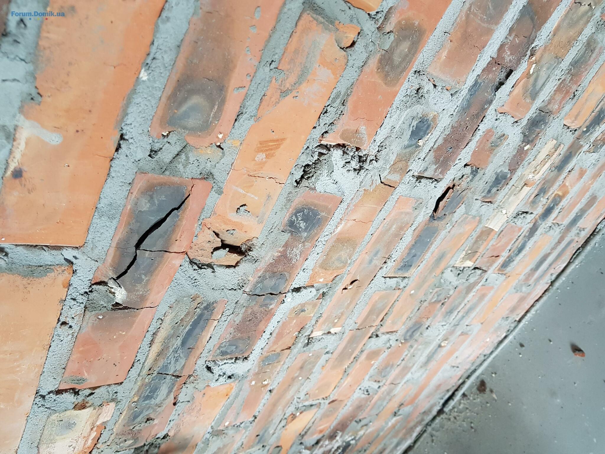

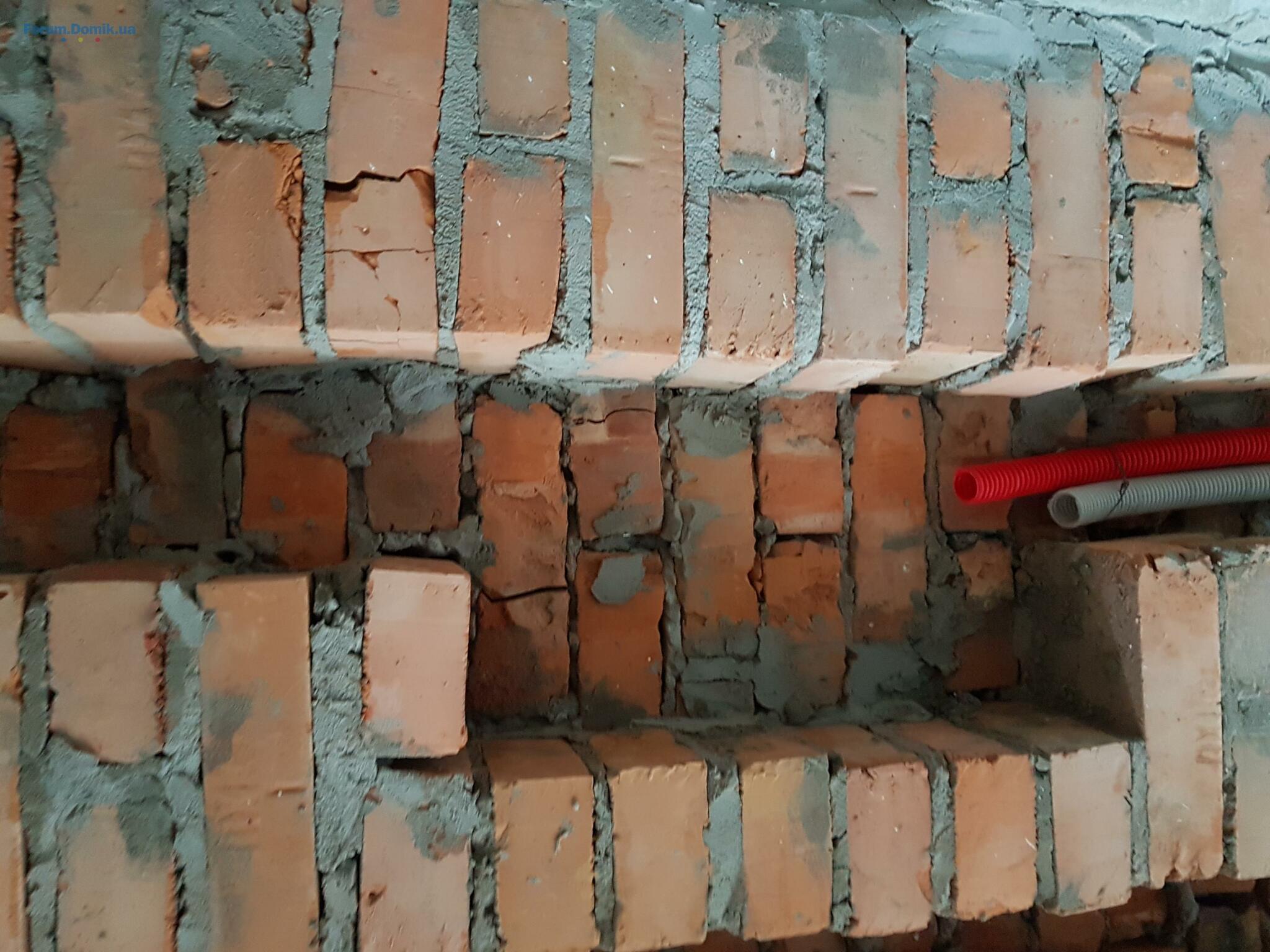

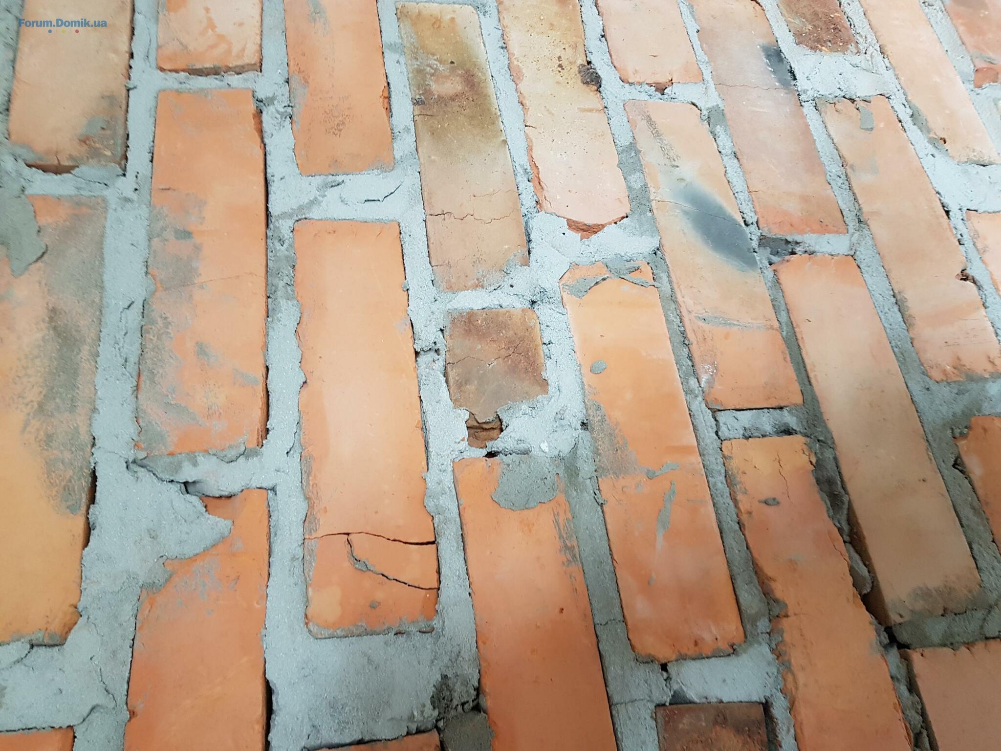

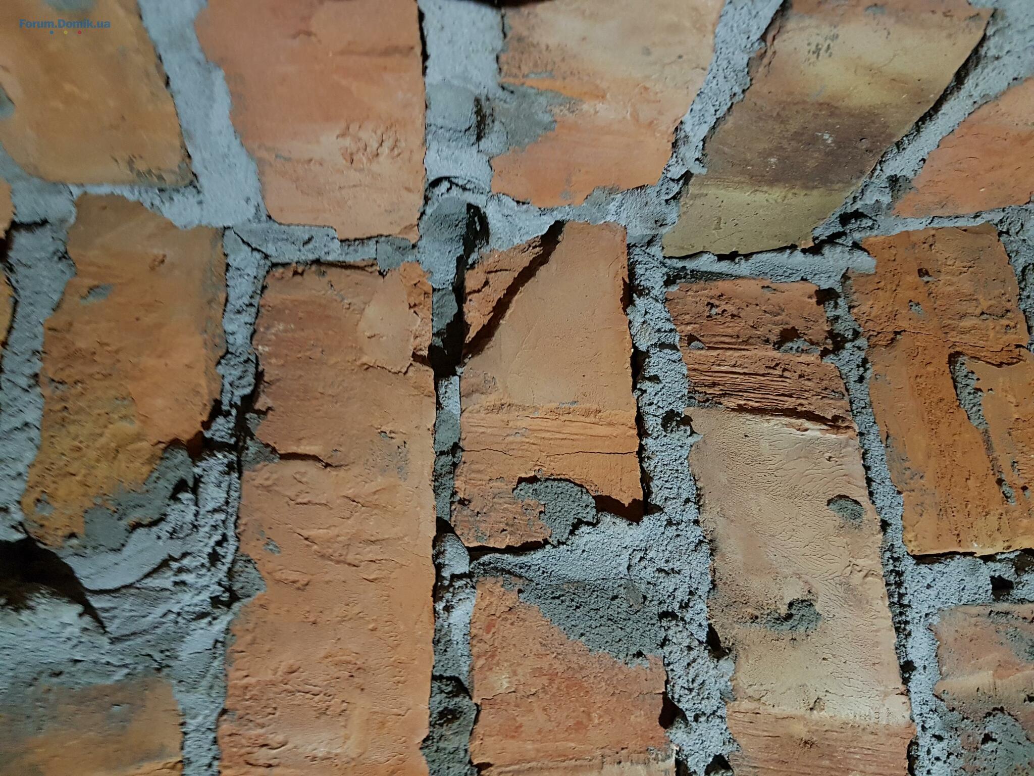

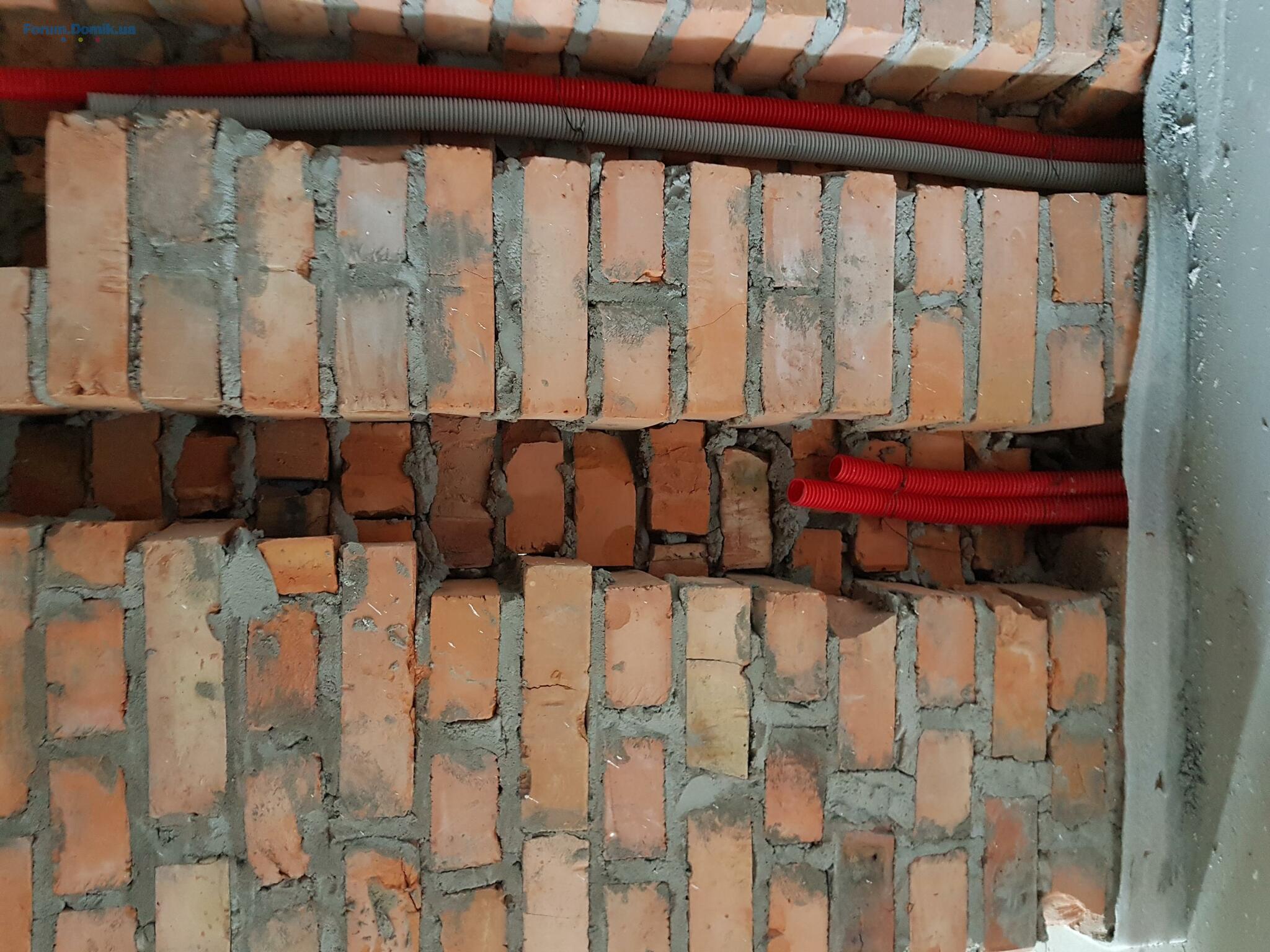

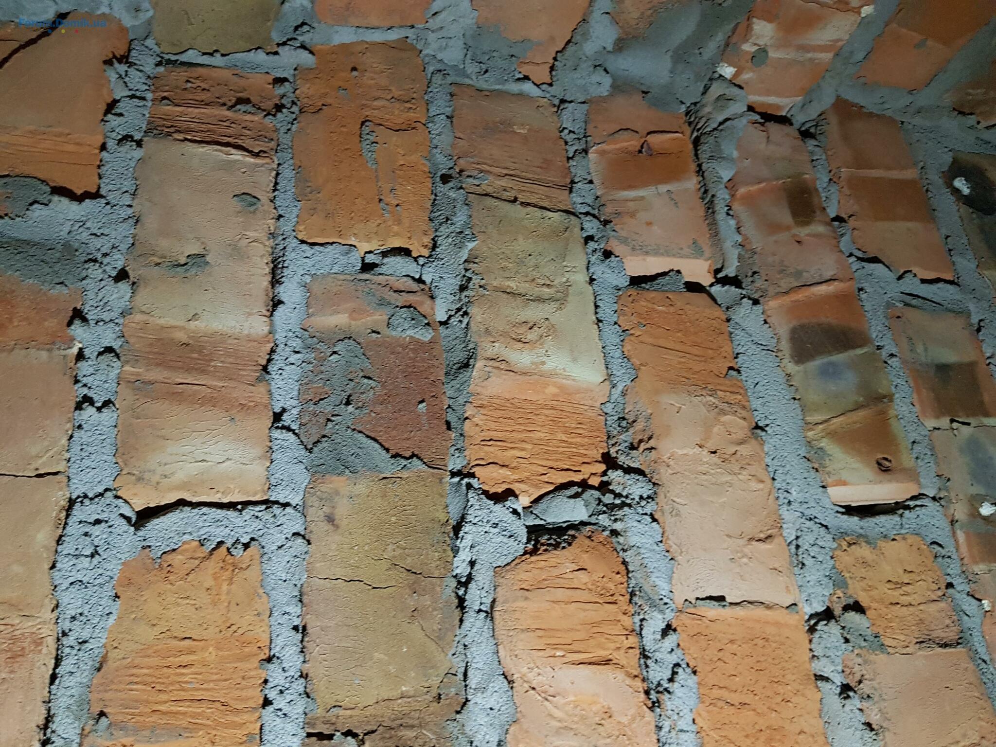

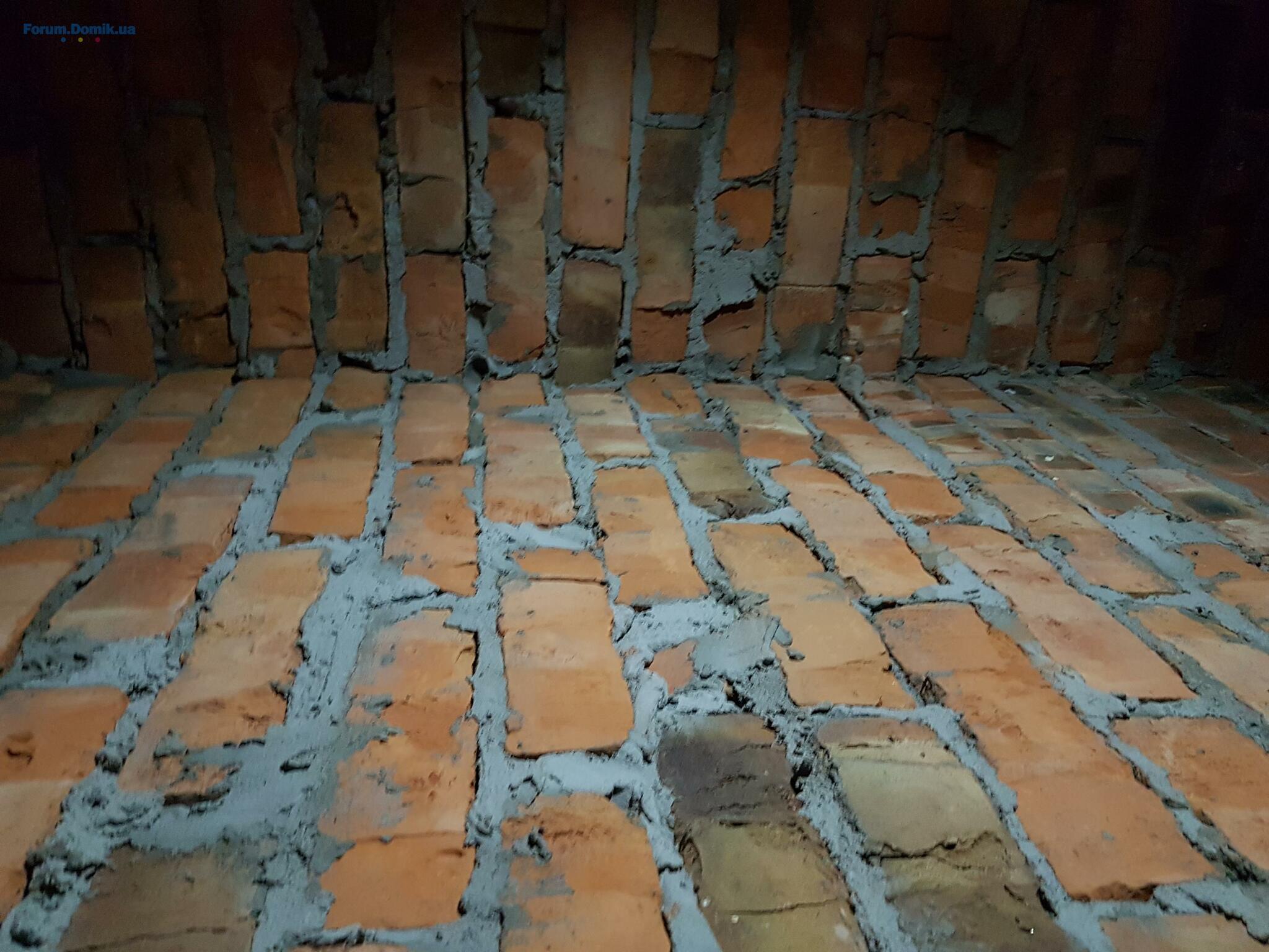

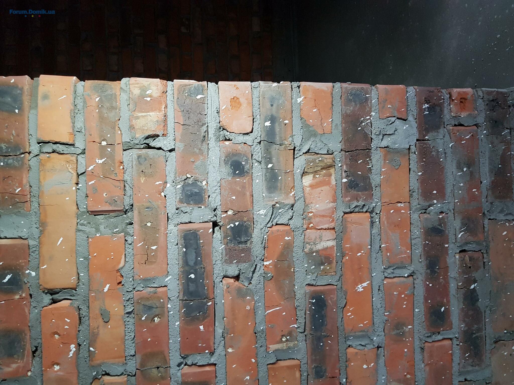

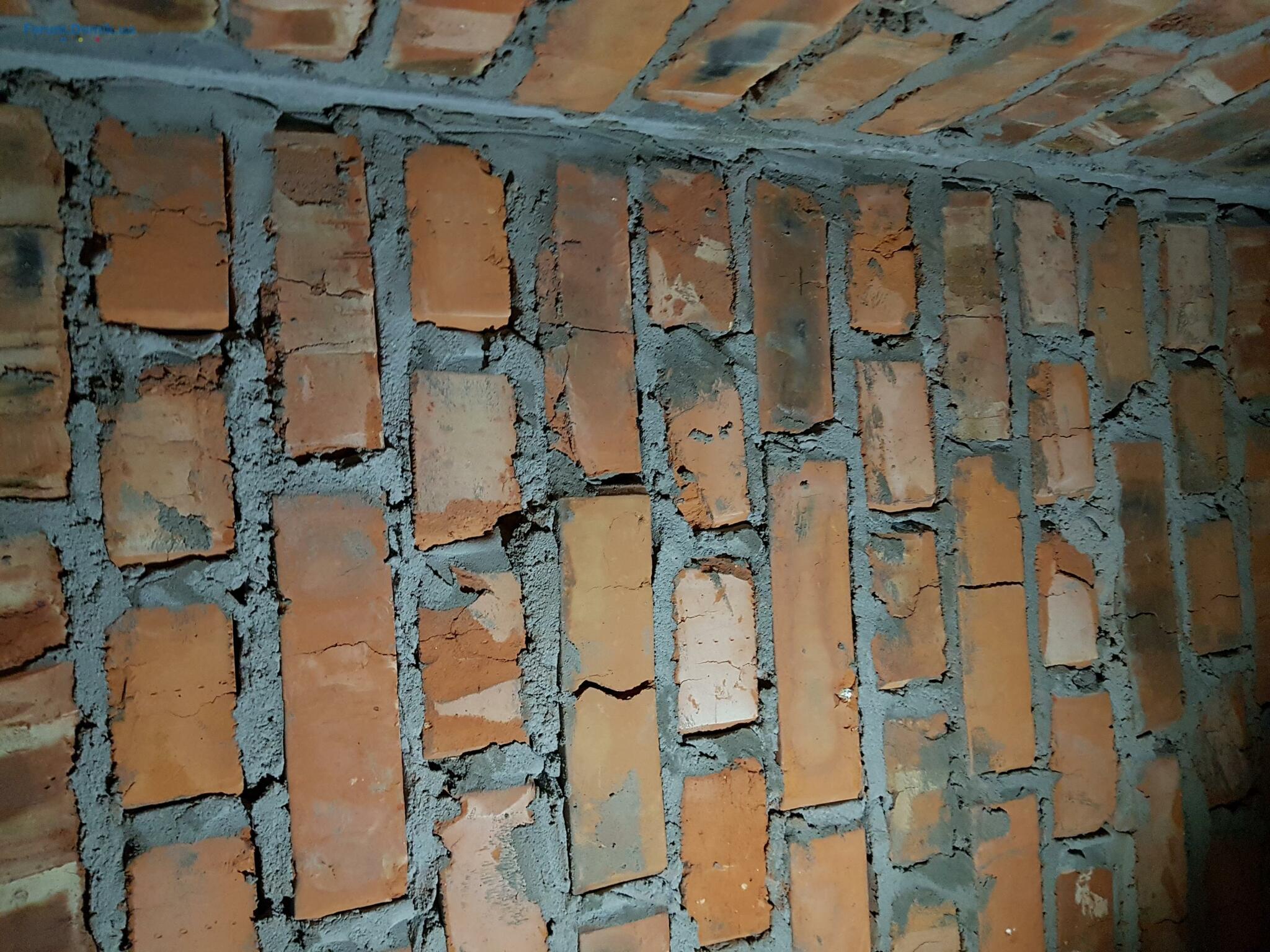

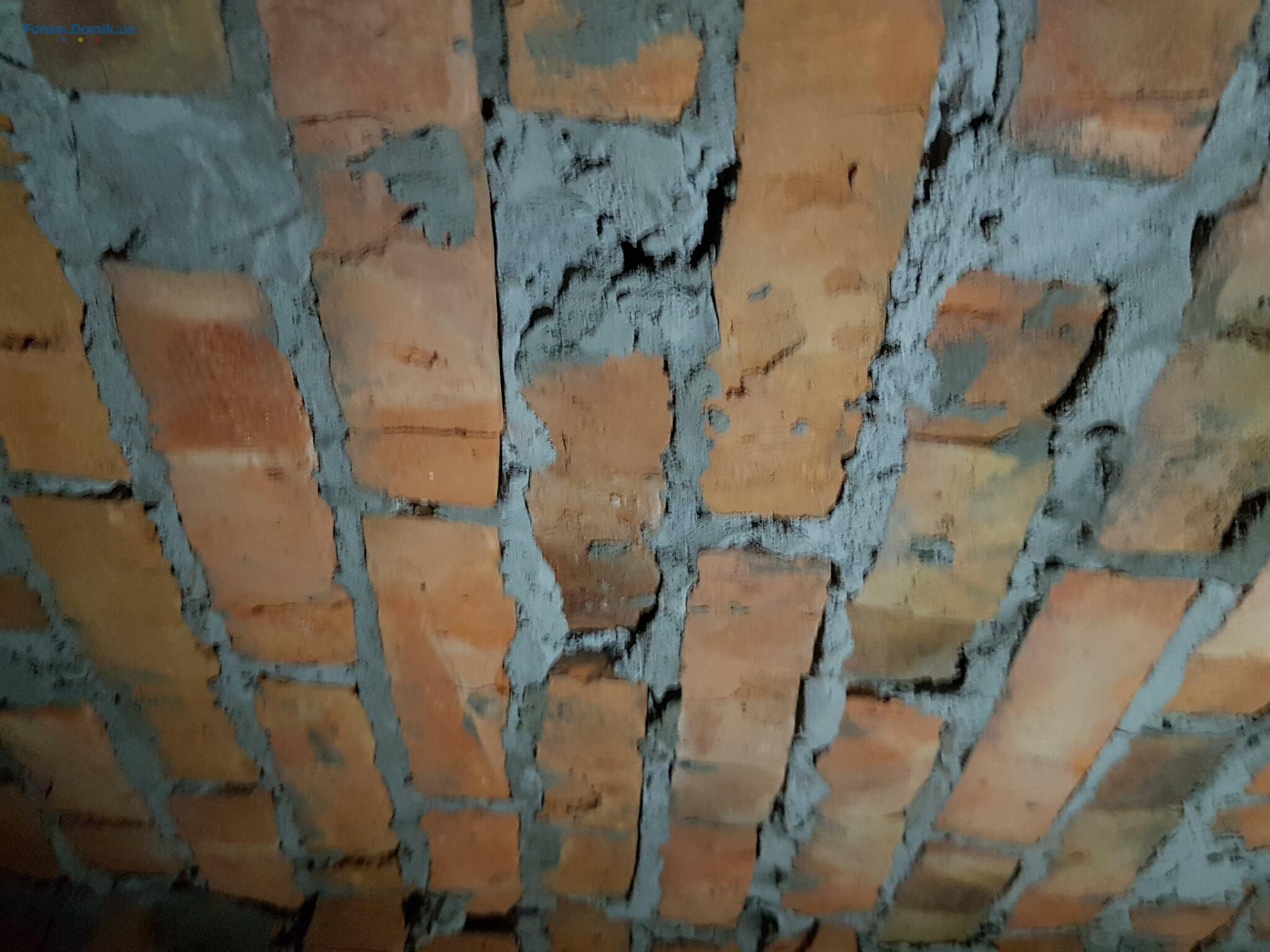

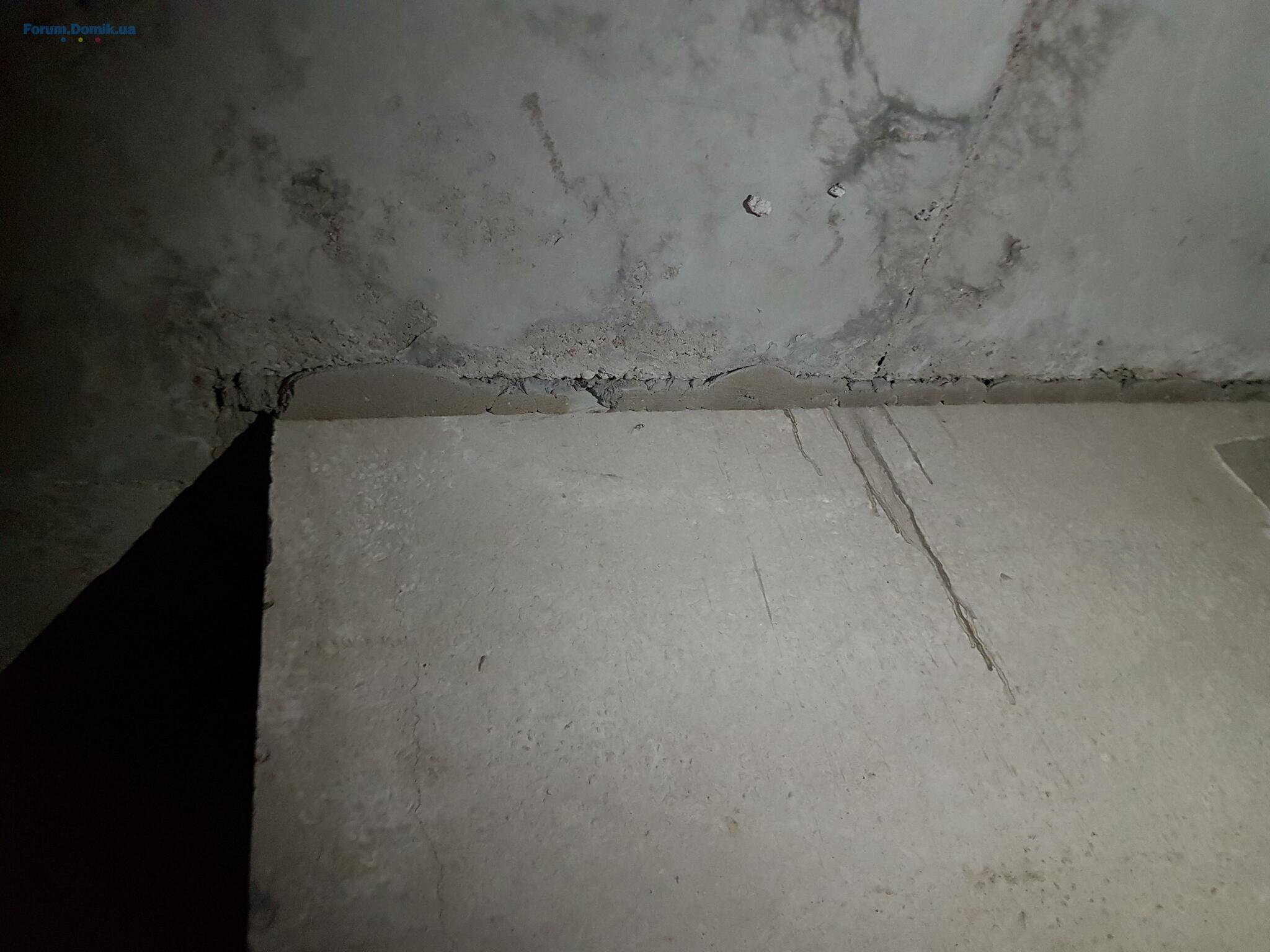

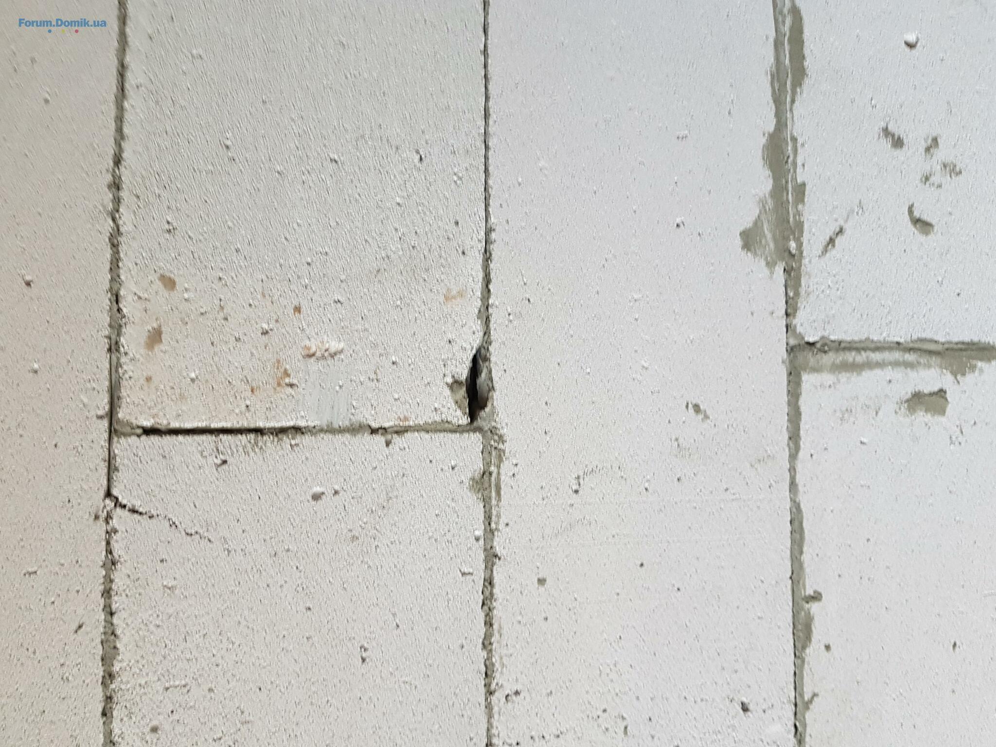

Кирпичная стена с трещинами. Мне кажется, что она однозначно плохо сделана. В других квартирах лучше и ровнее. Что скажете?

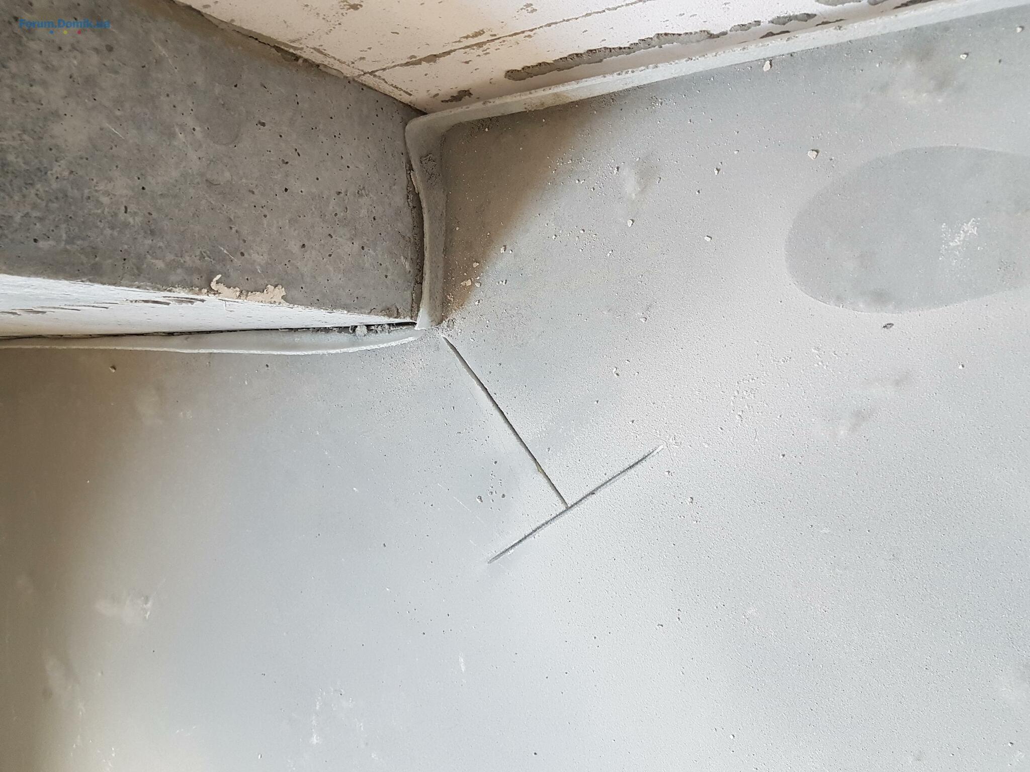

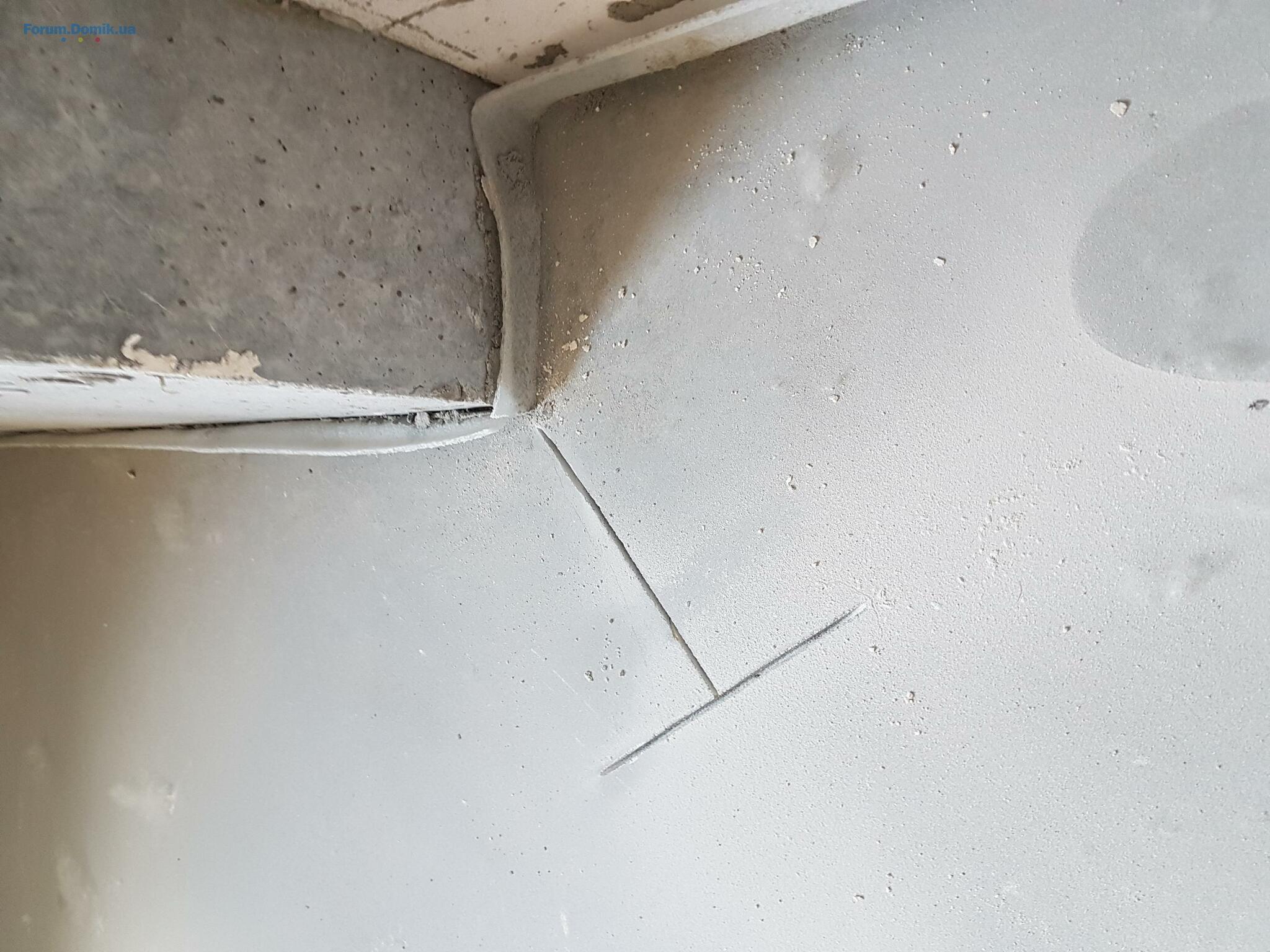

P.S. Зачем на полу эти T-образные надрезы? Должны ли они быть убраны?

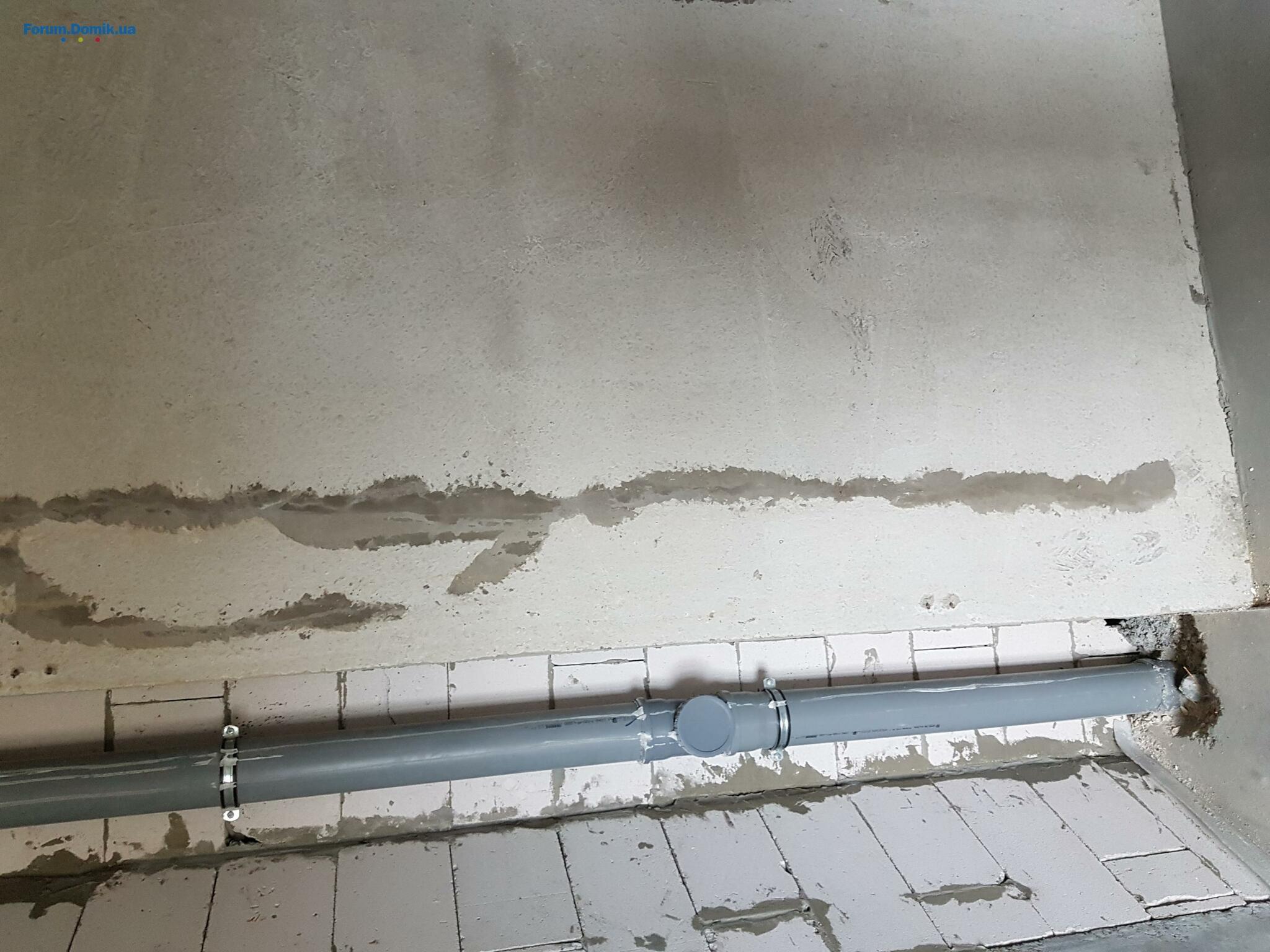

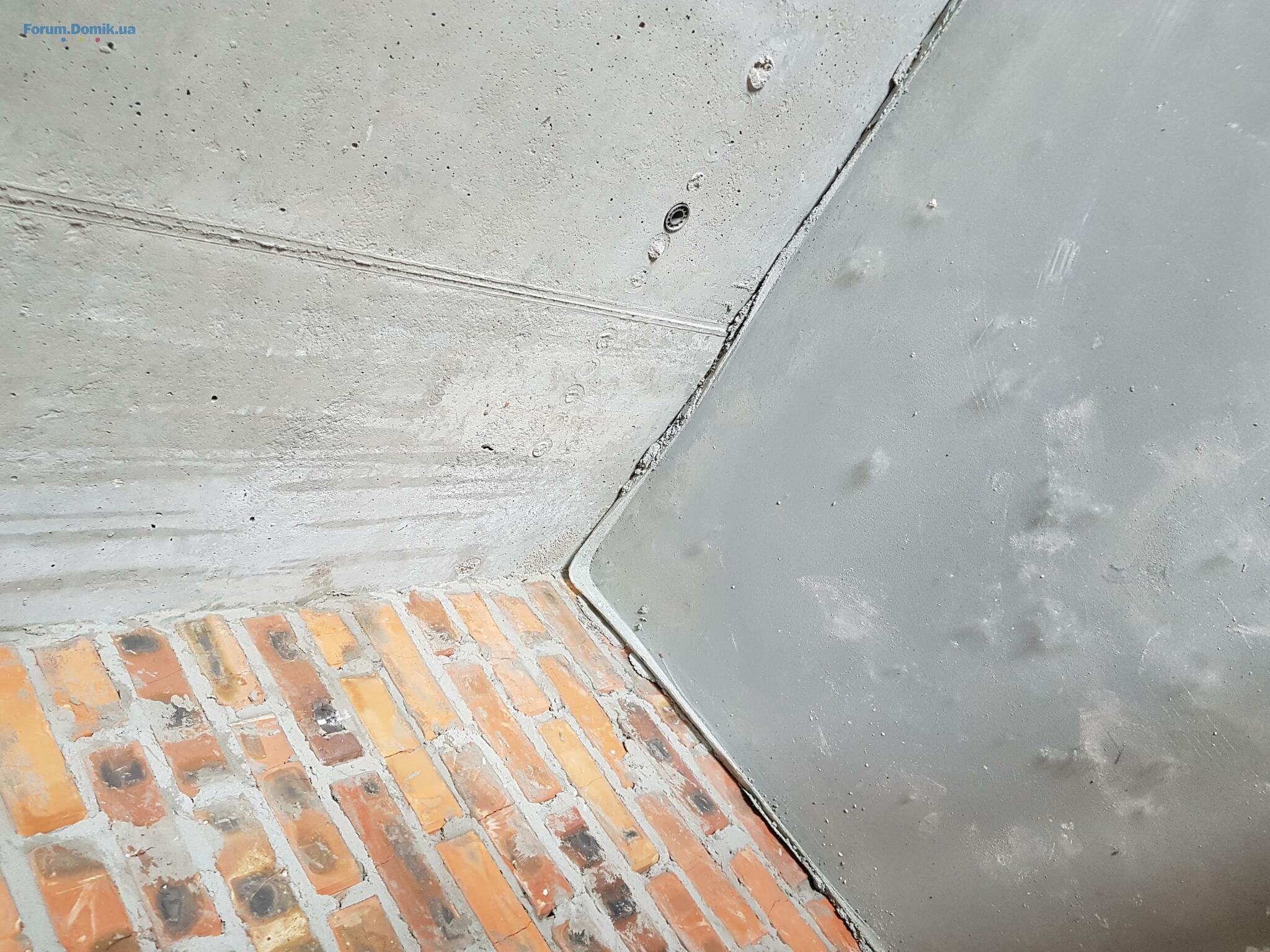

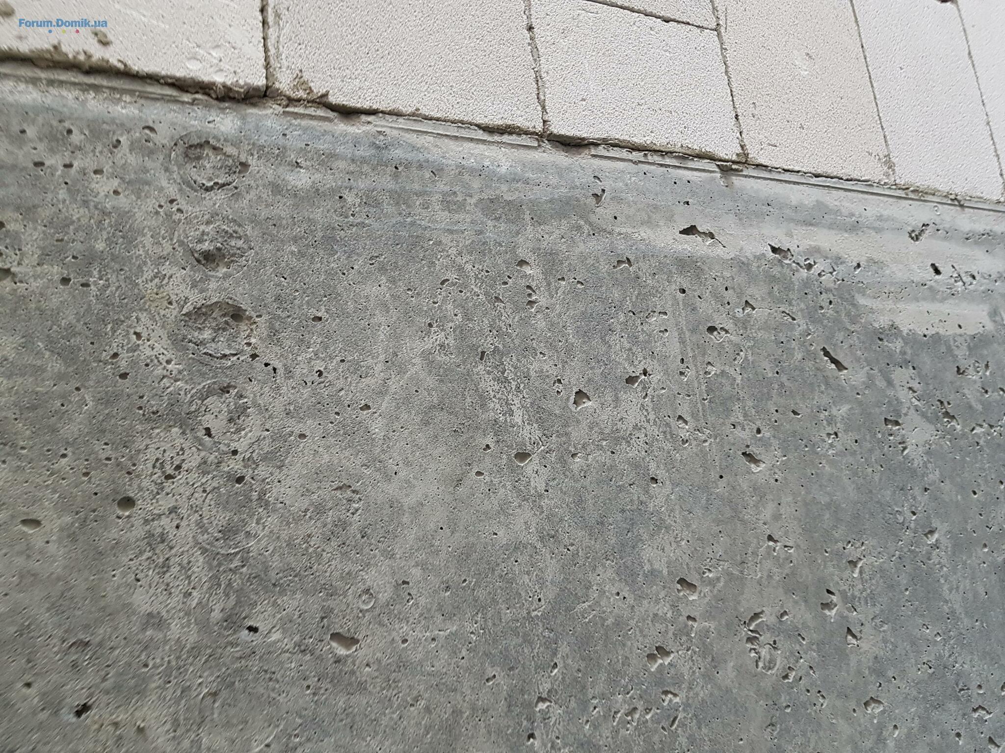

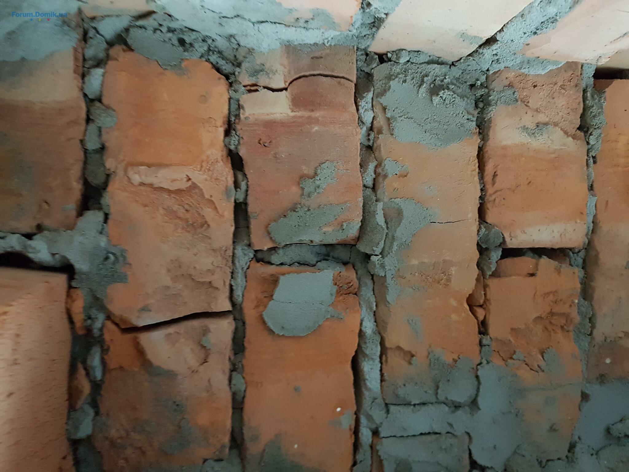

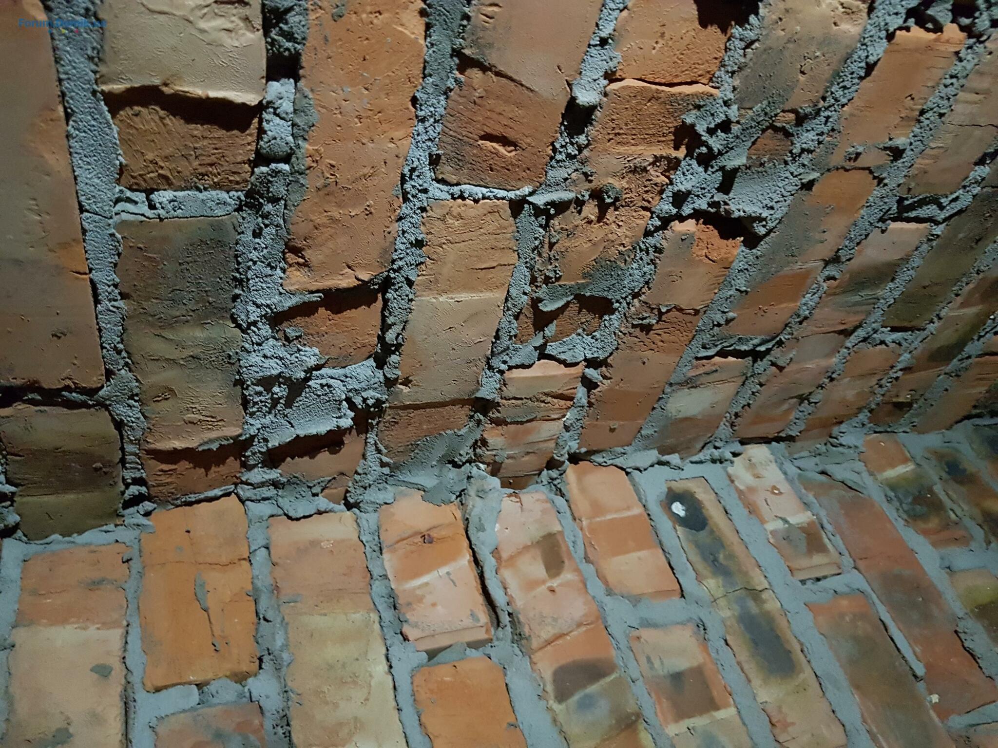

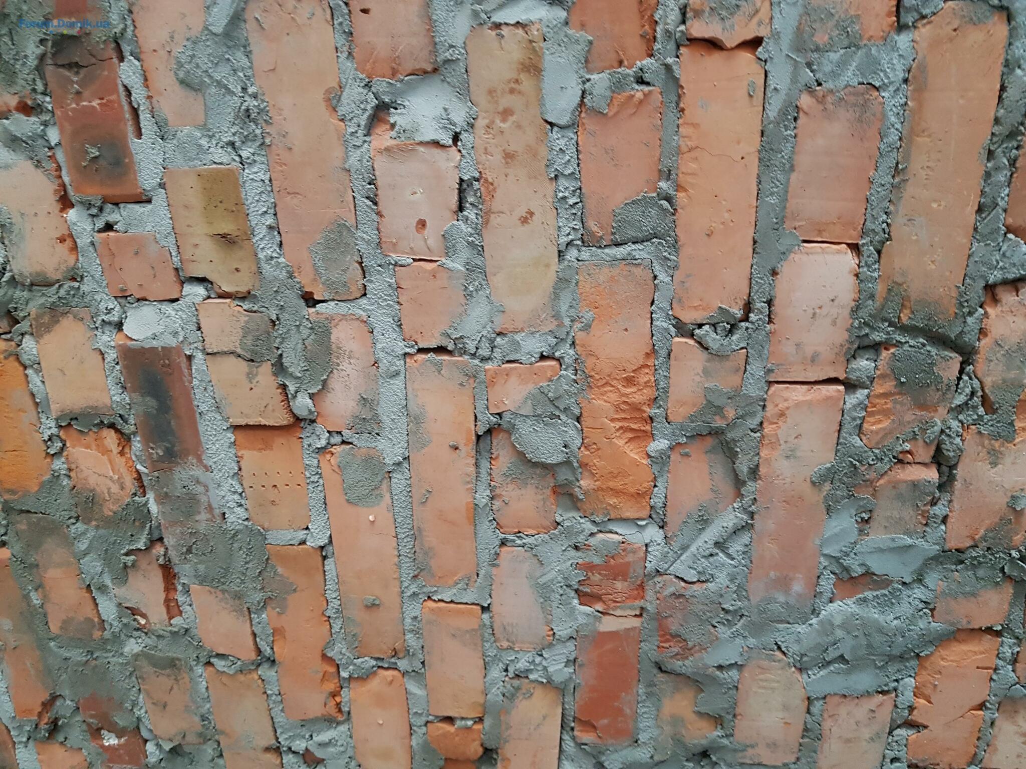

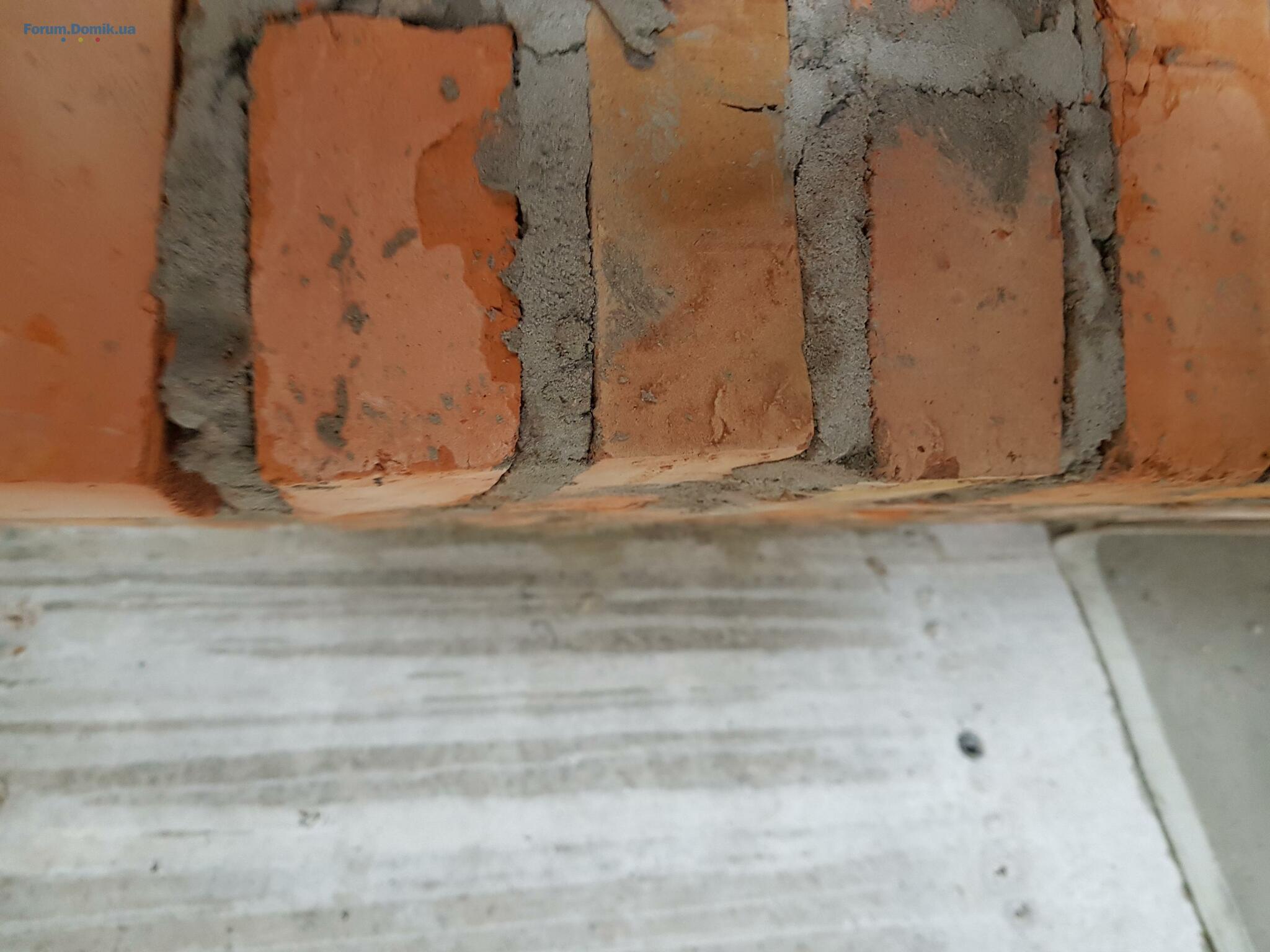

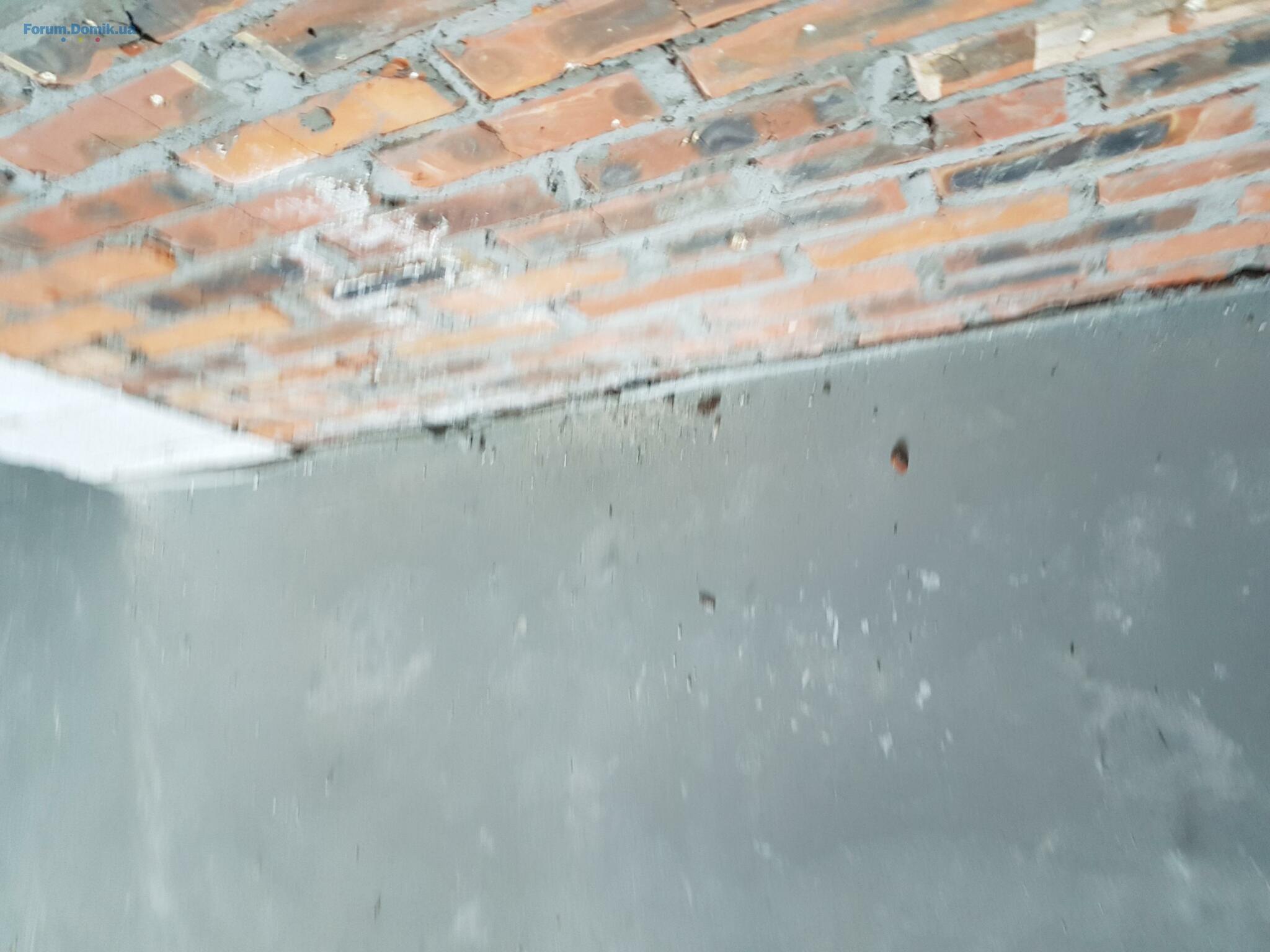

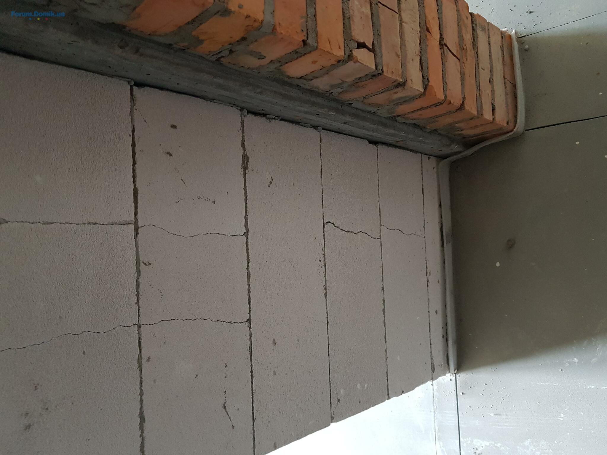

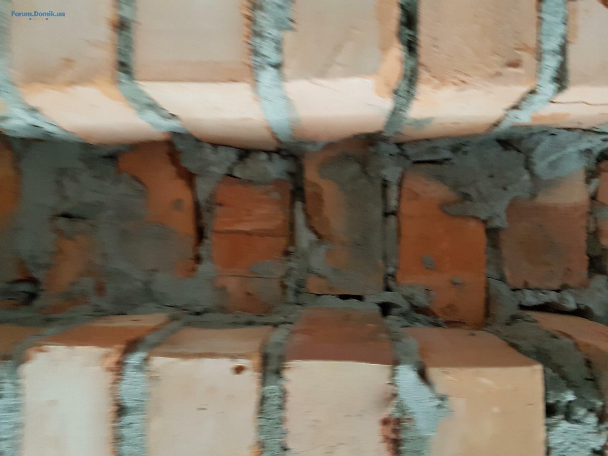

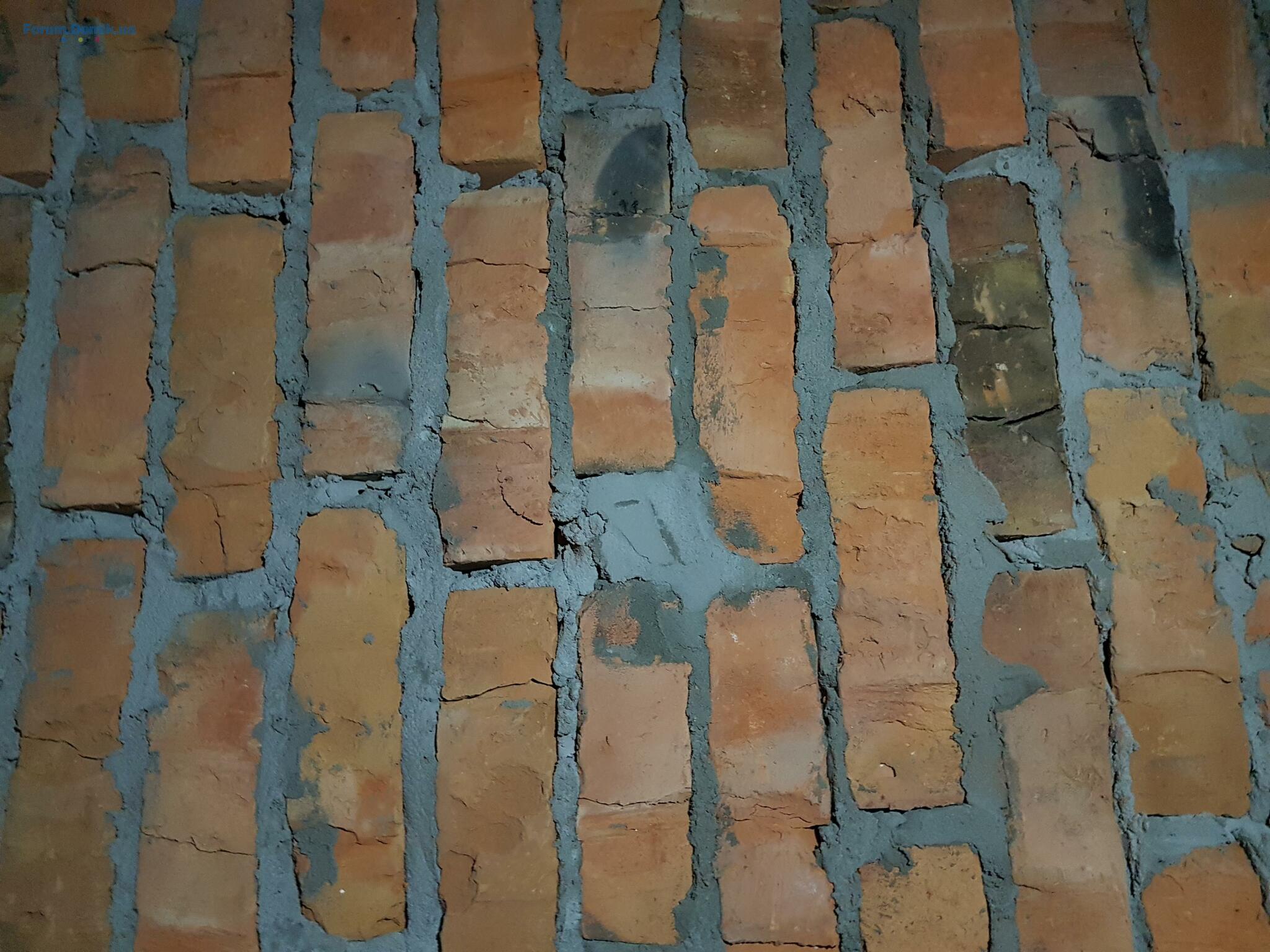

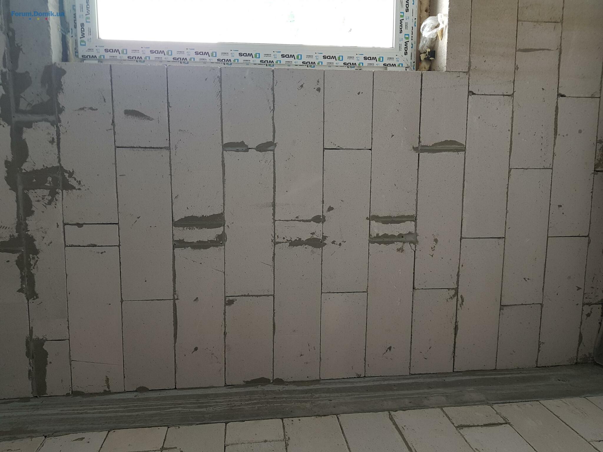

Еще стена и труба. С трубой все нормально? (продолжение следует)

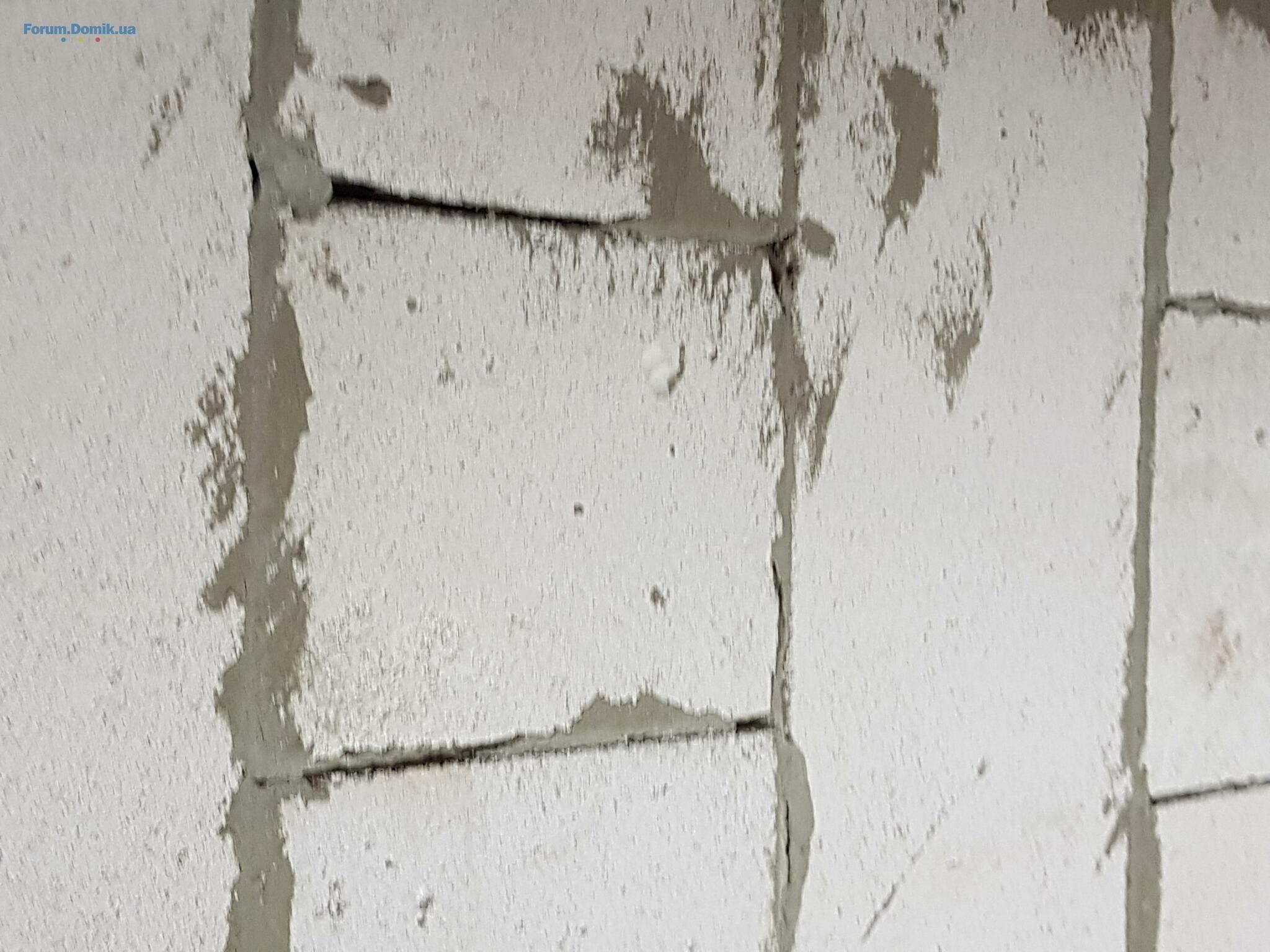

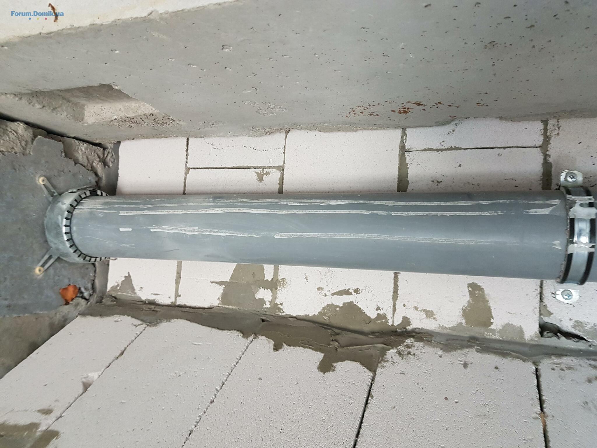

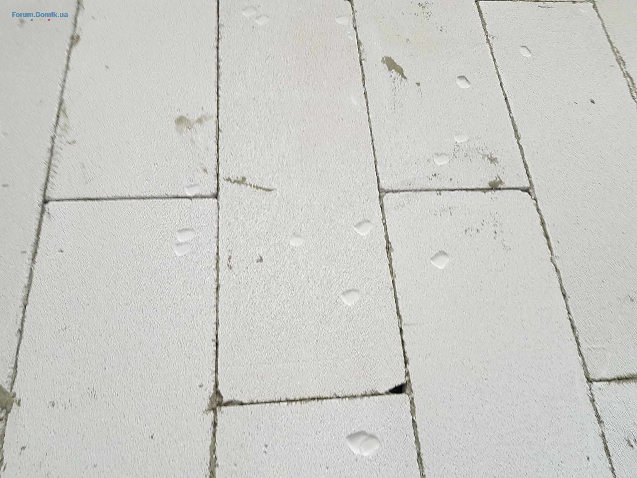

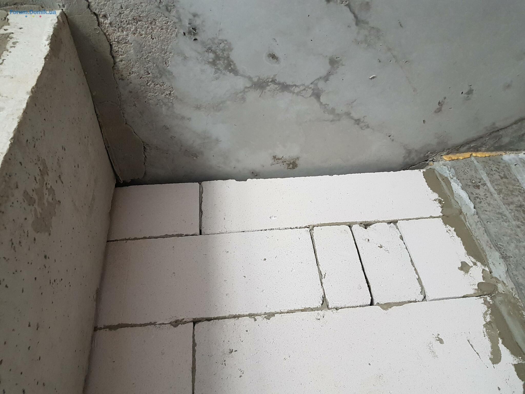

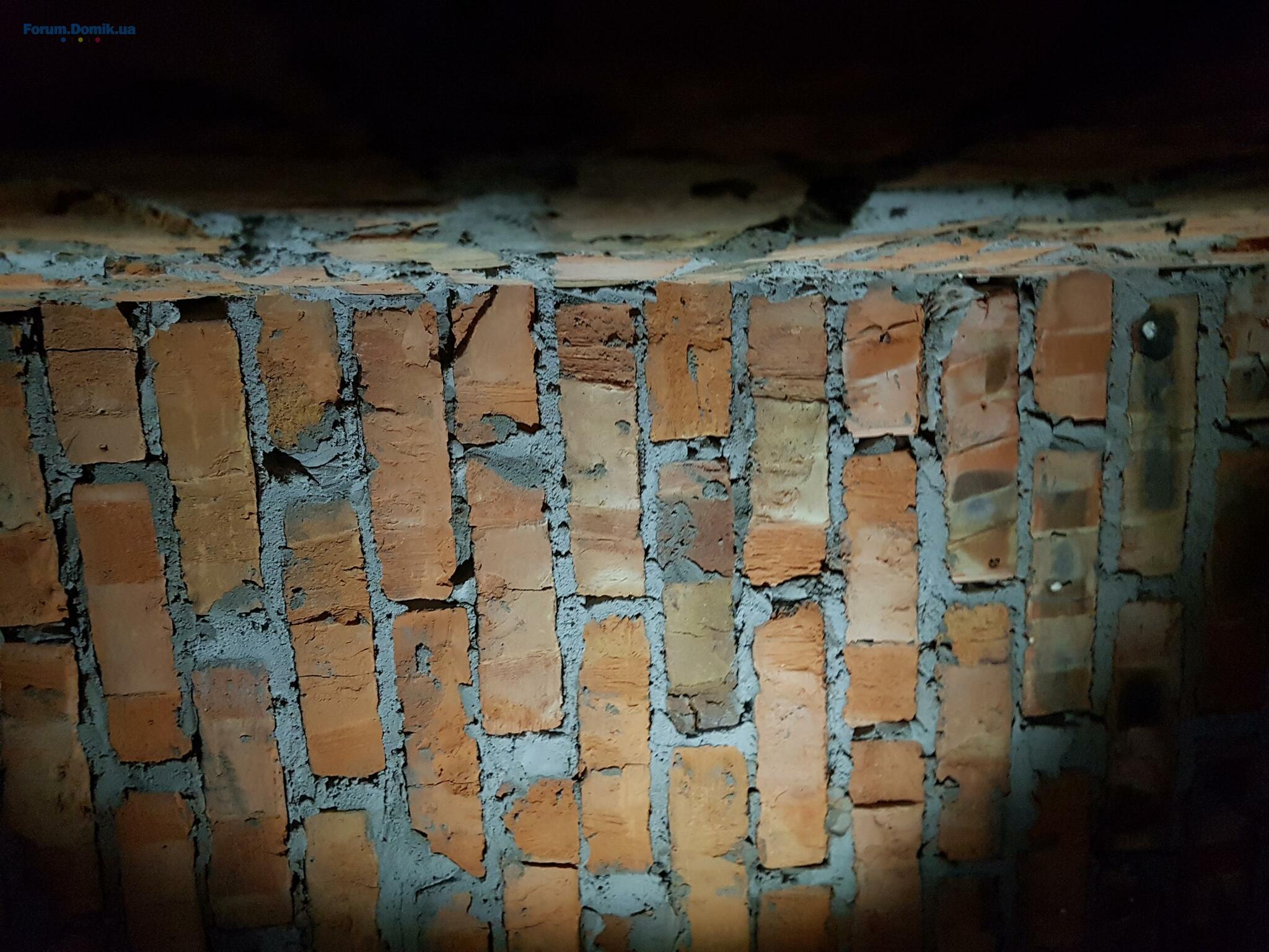

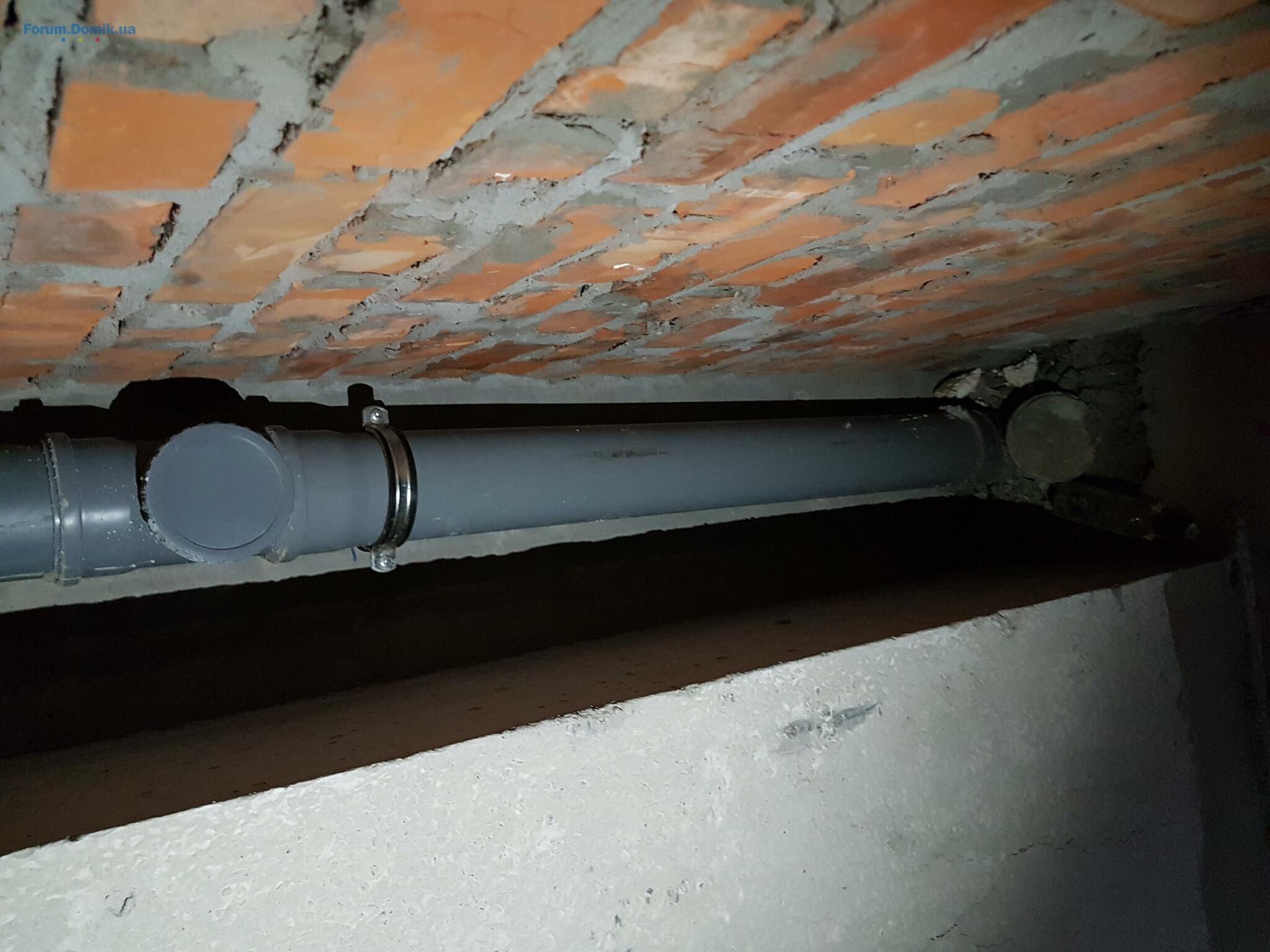

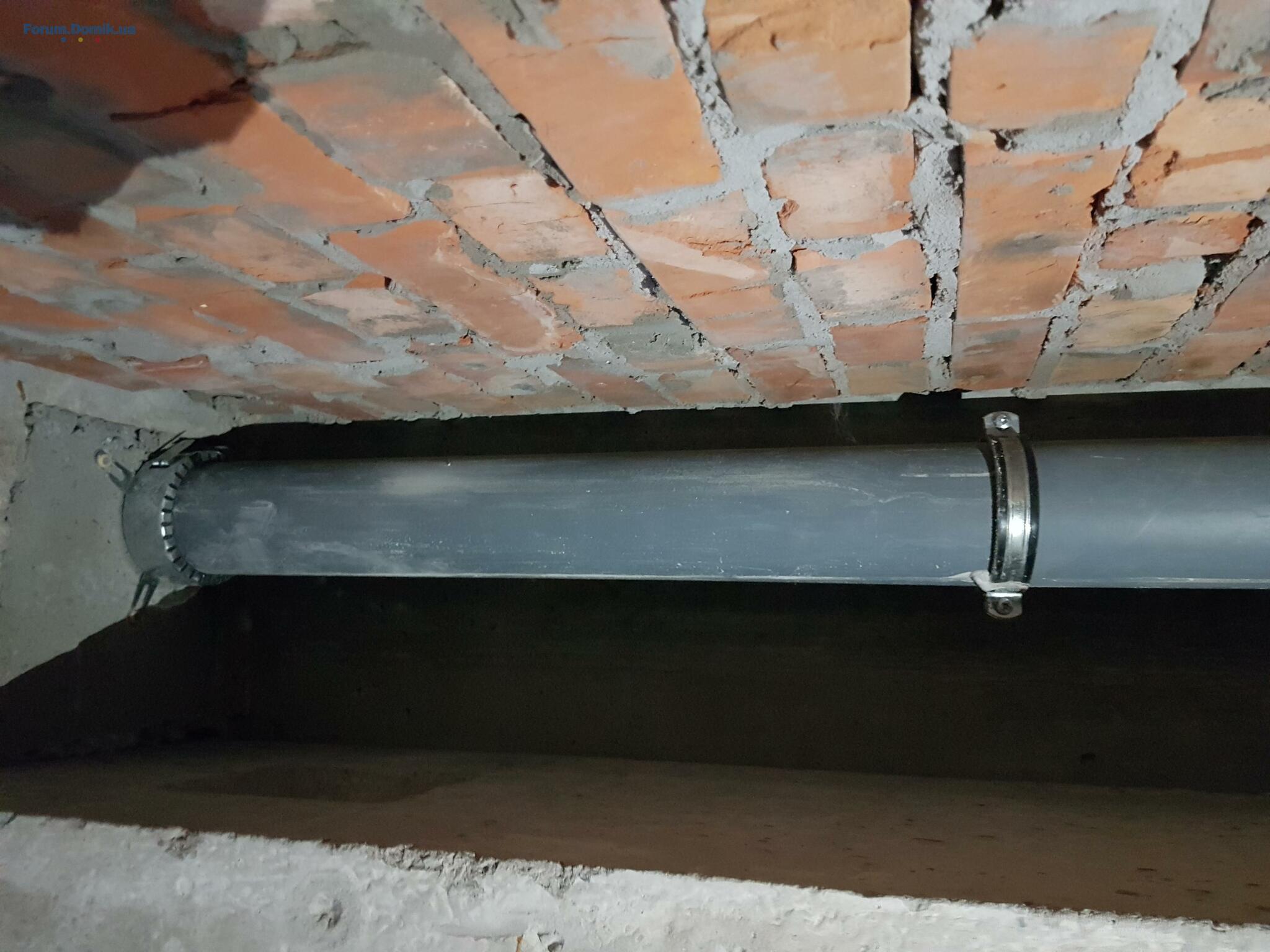

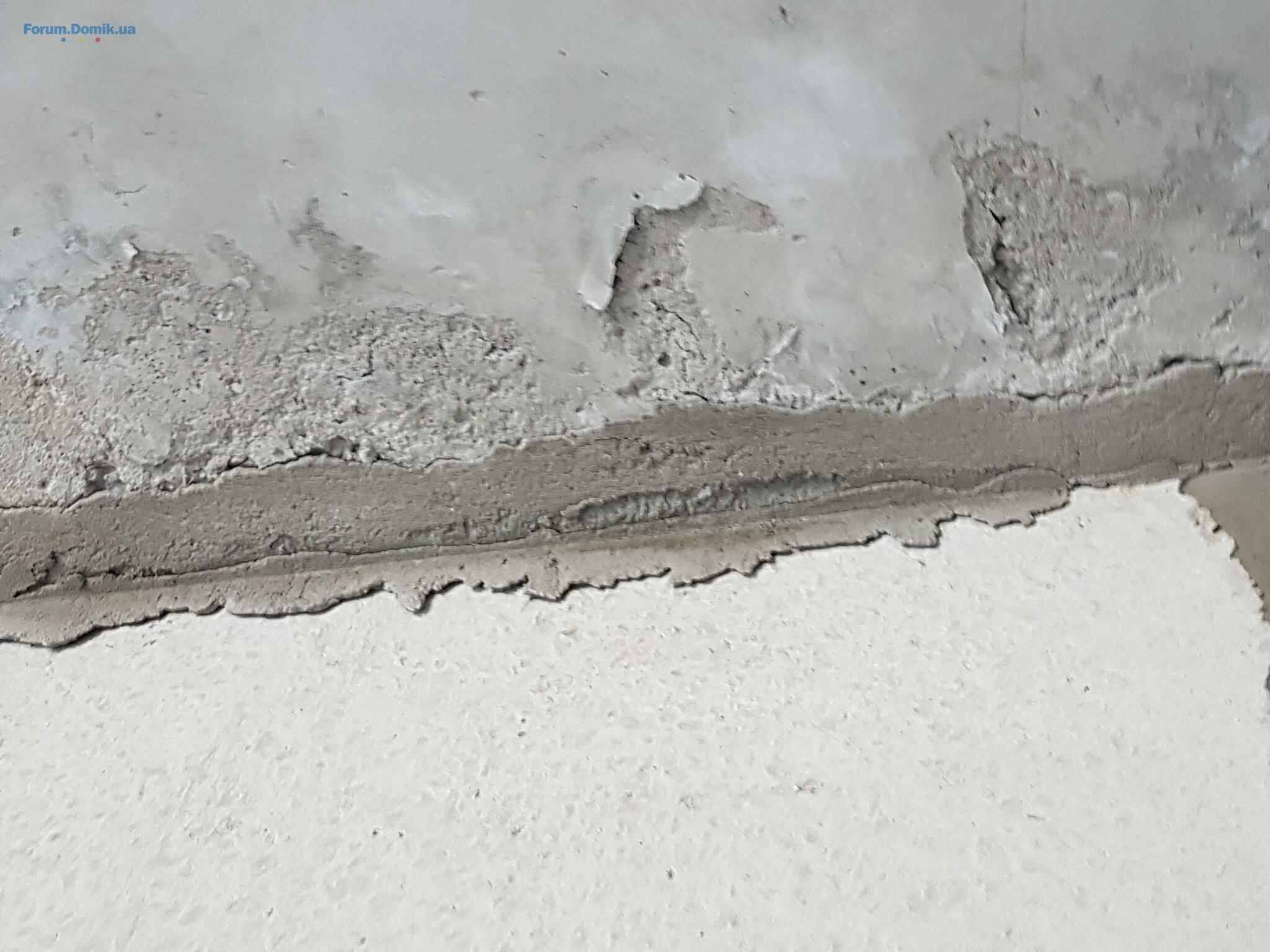

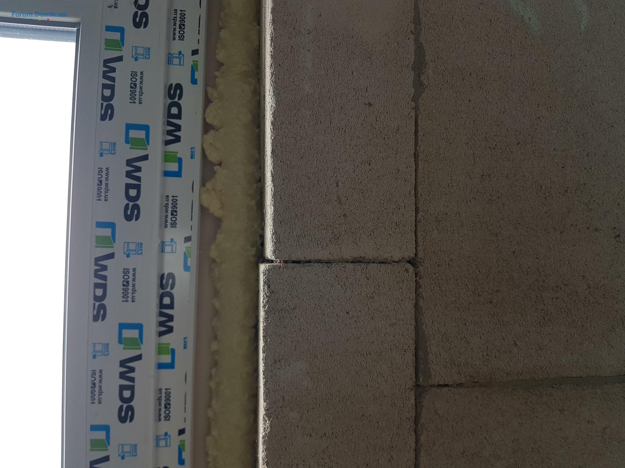

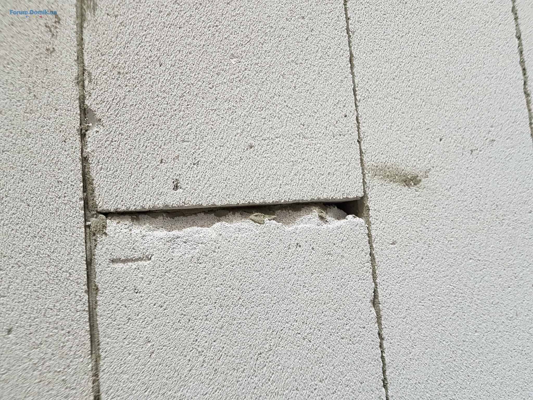

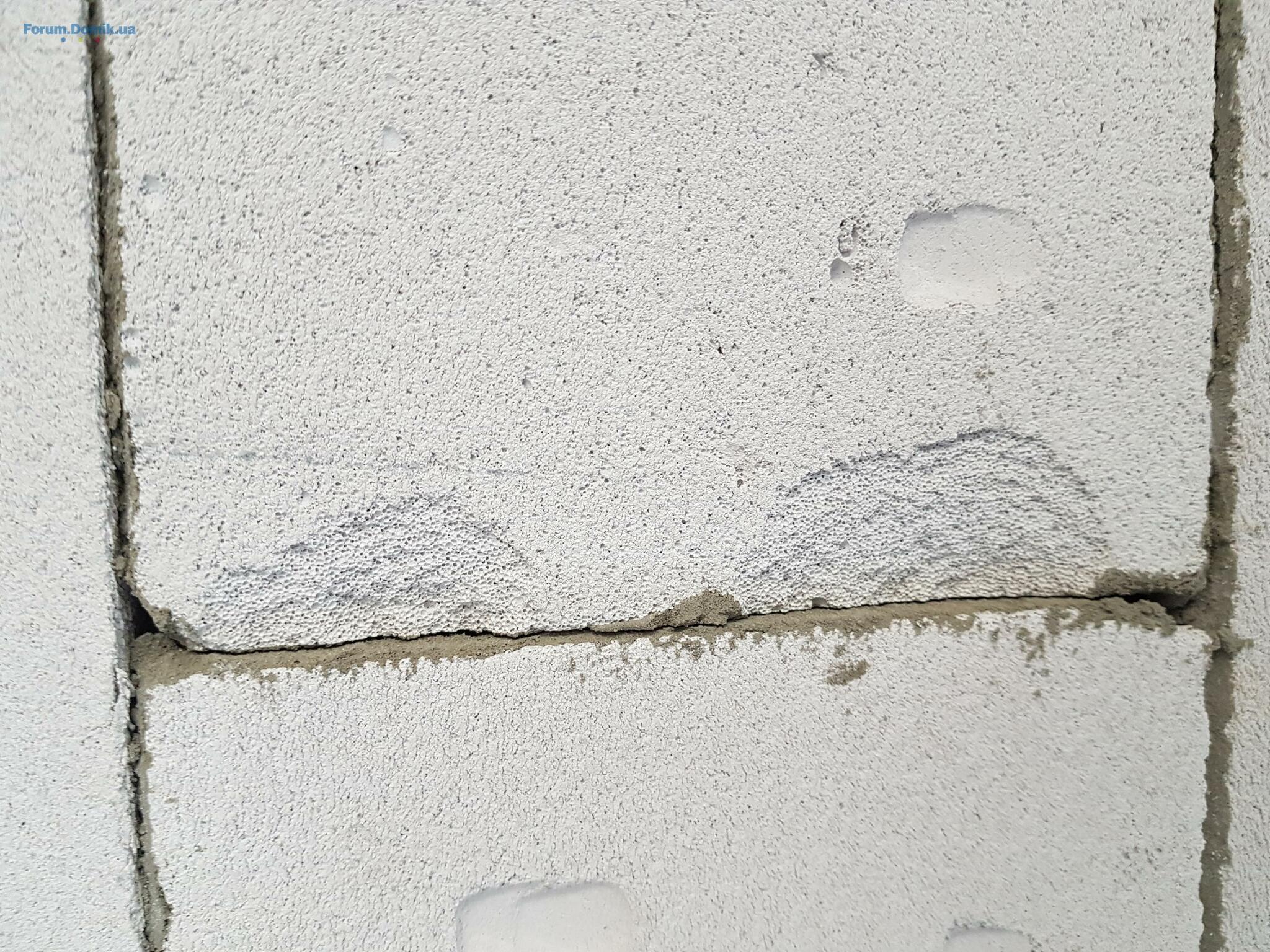

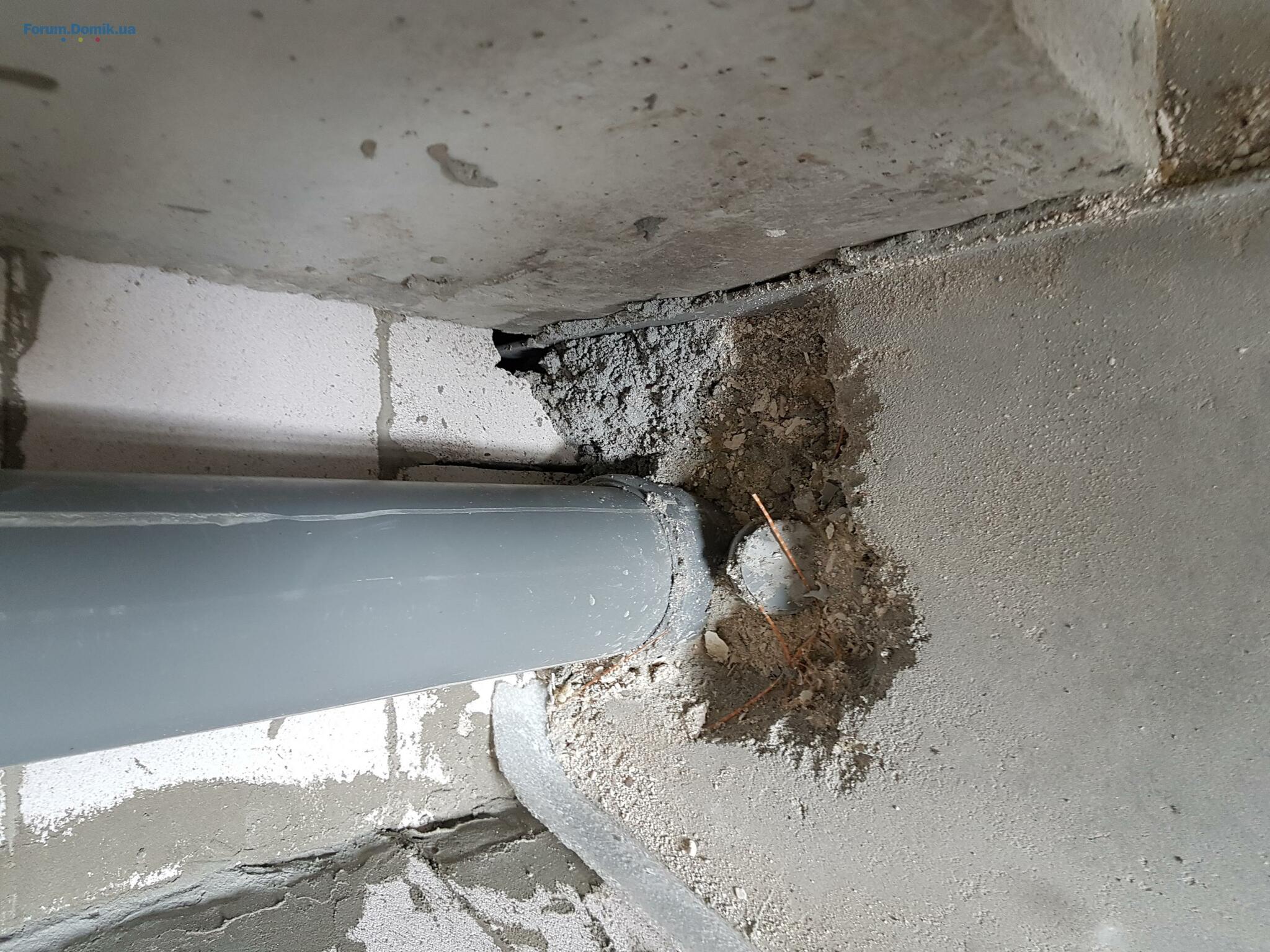

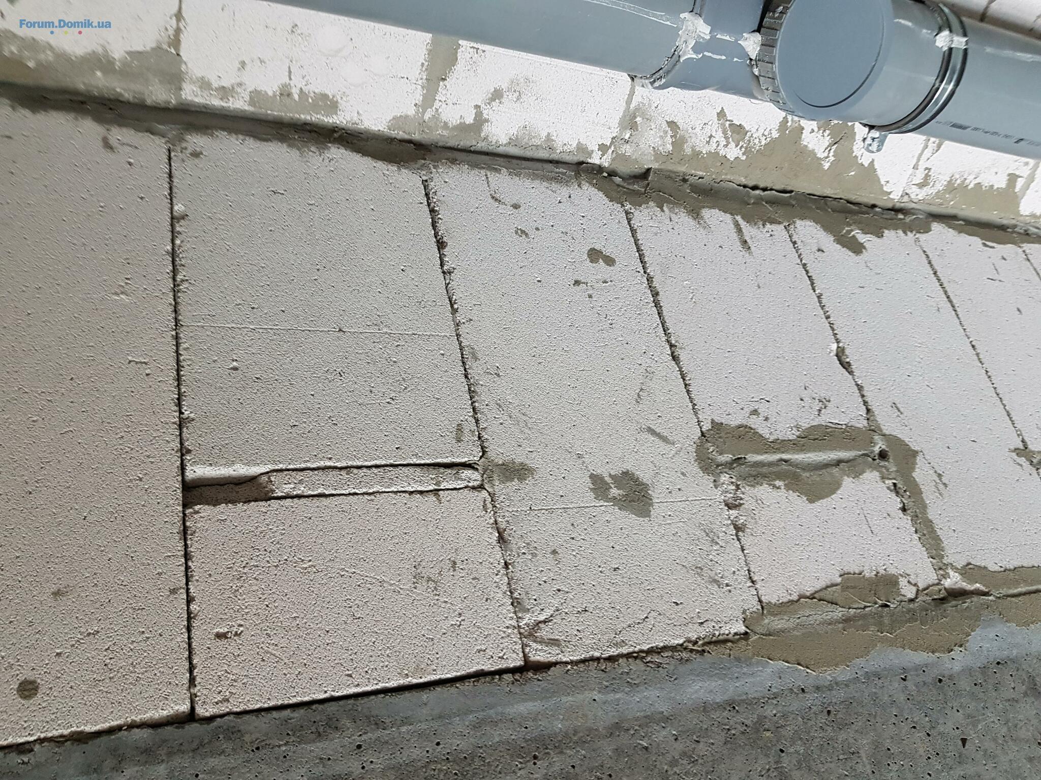

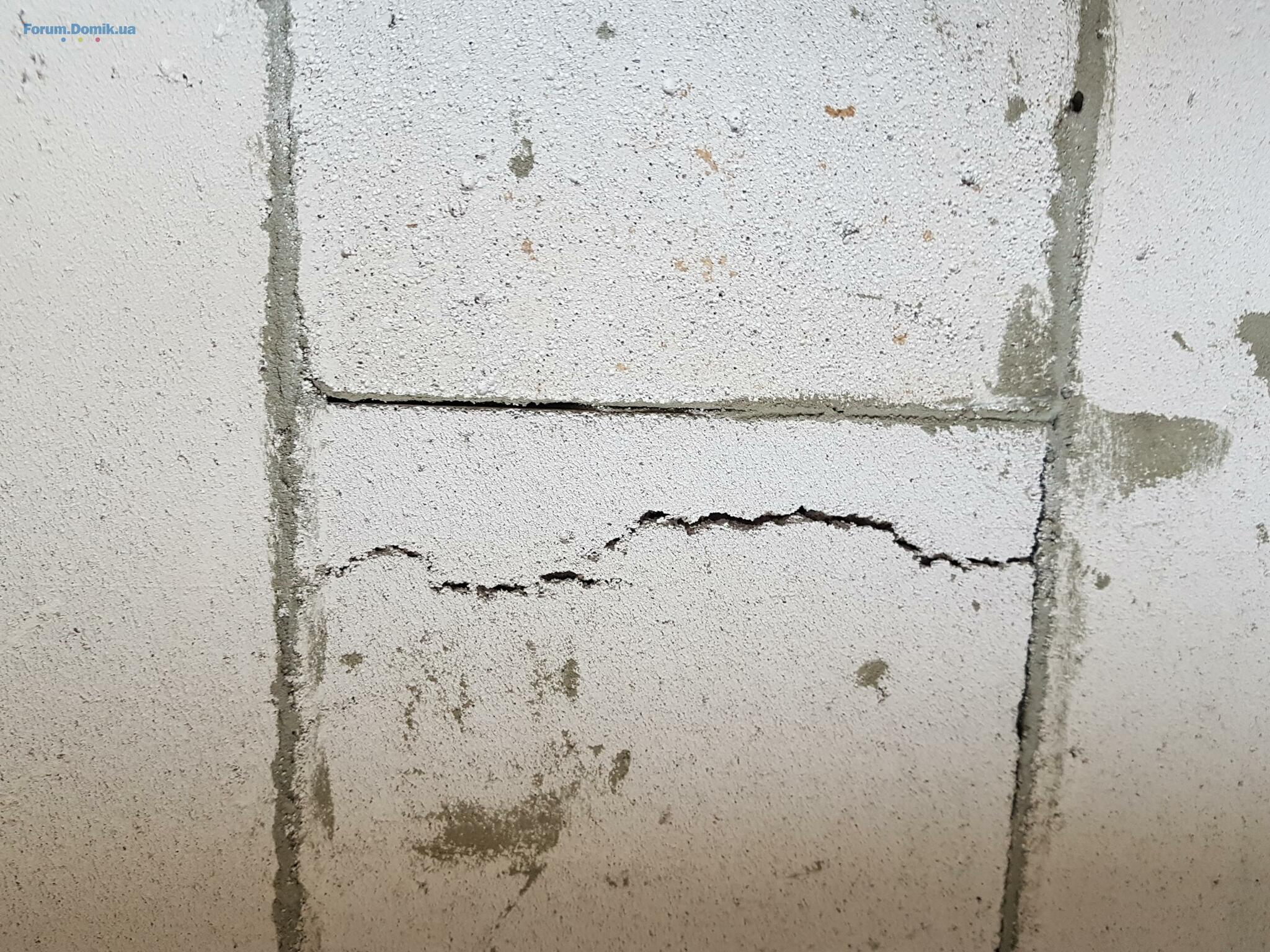

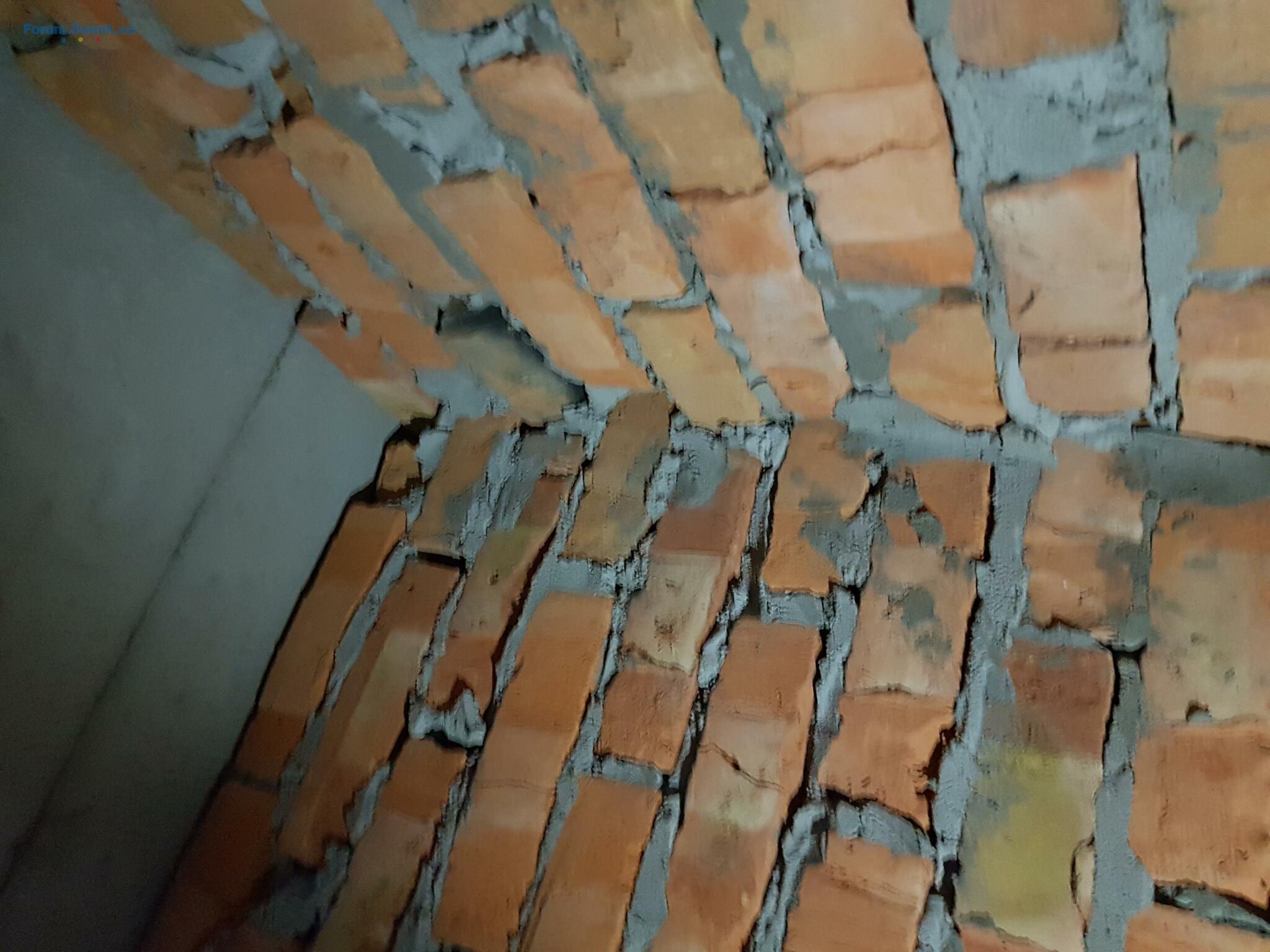

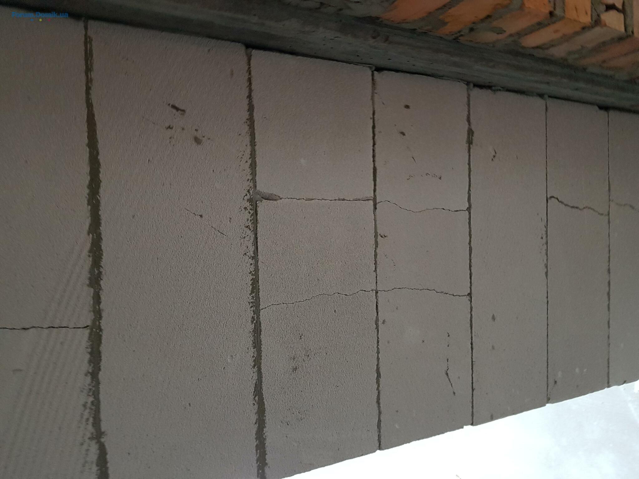

Щели между блоками и труба. Нормально ли тут всё или что-то должно быть исправлено?
Яма в полу вокруг трубы должна быть заделана застройщиком?

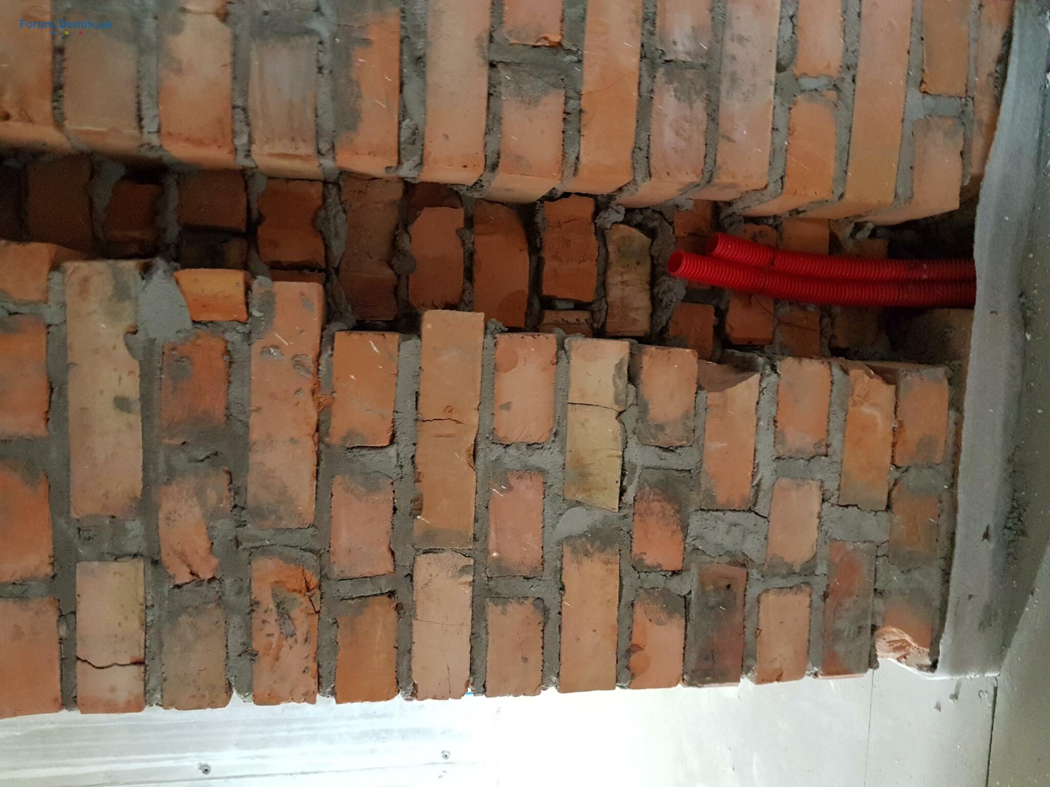

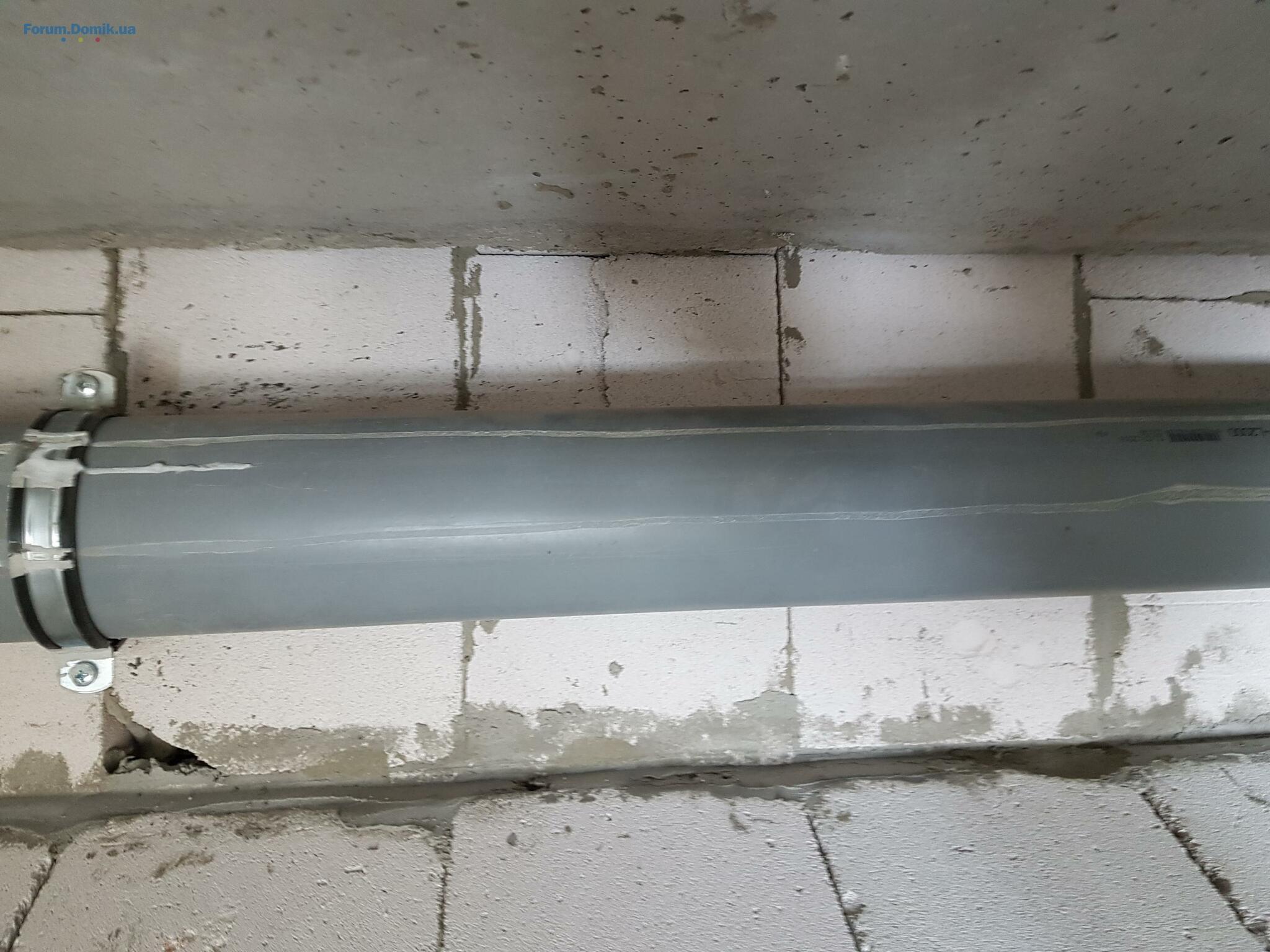

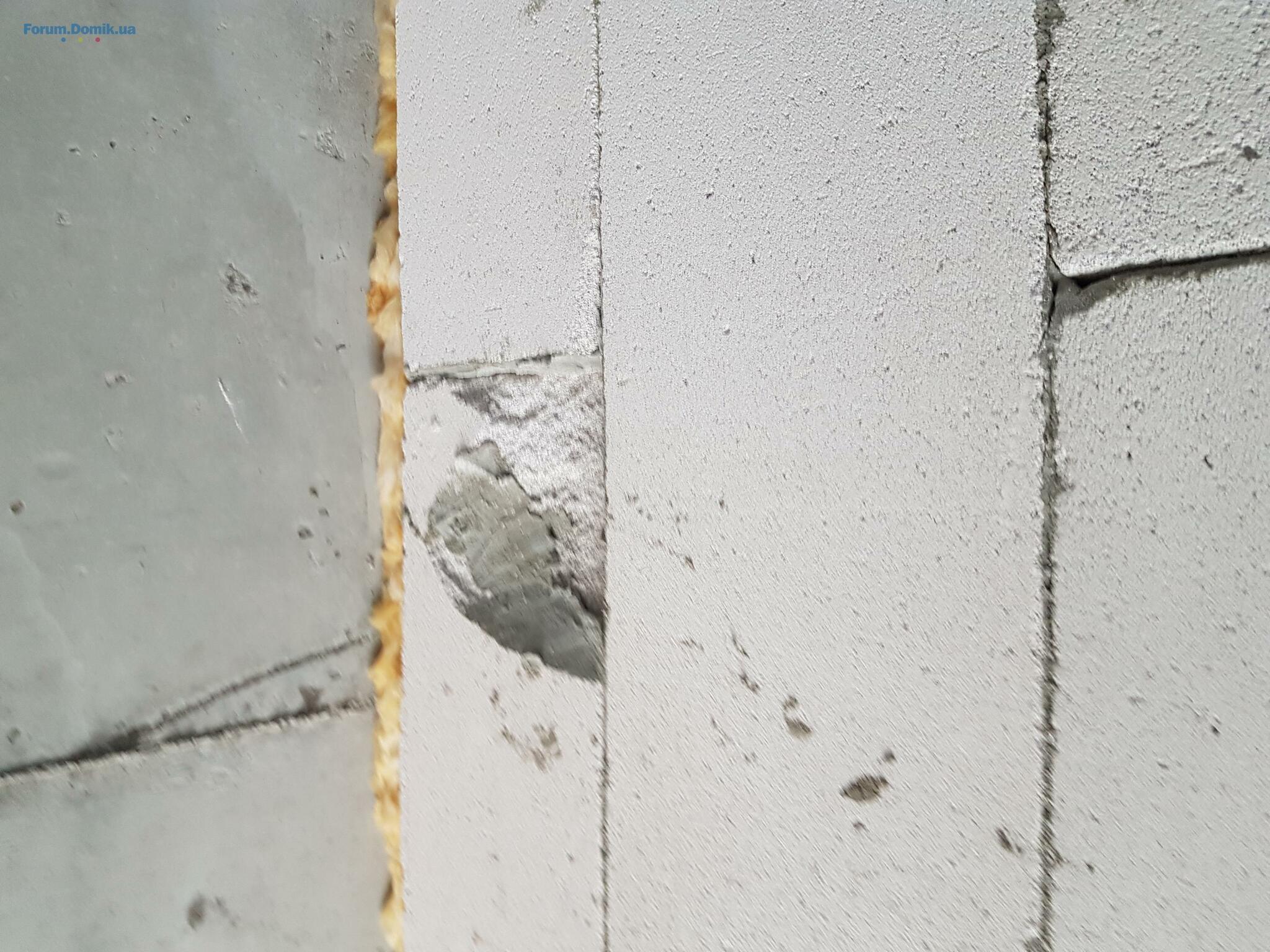

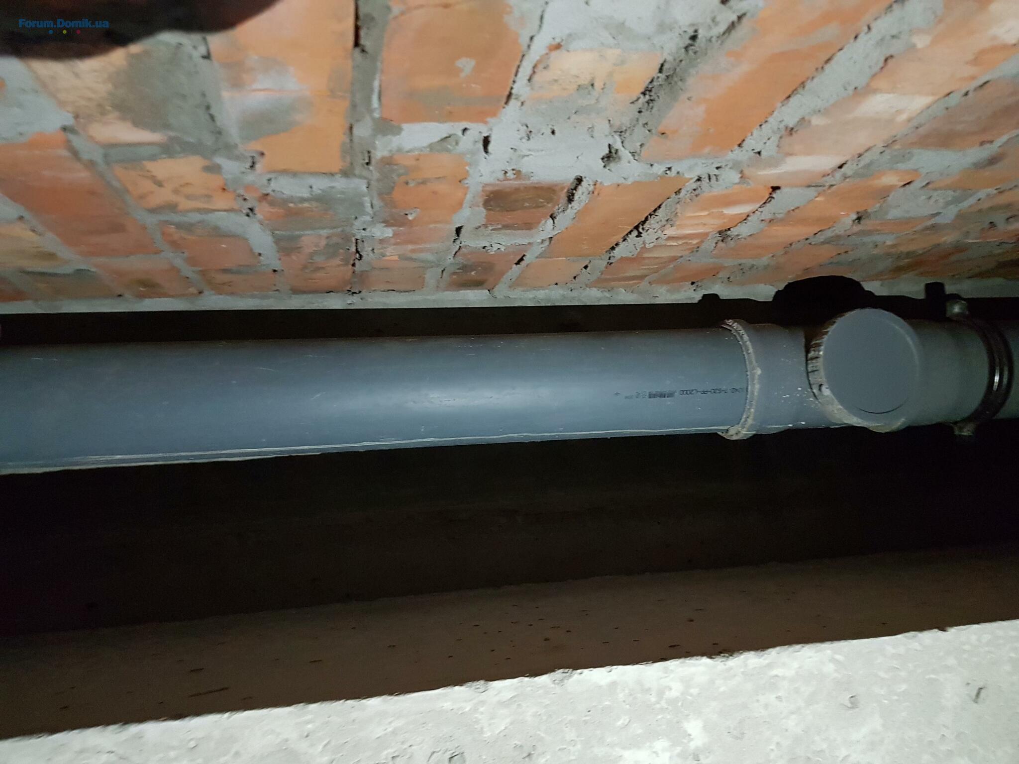

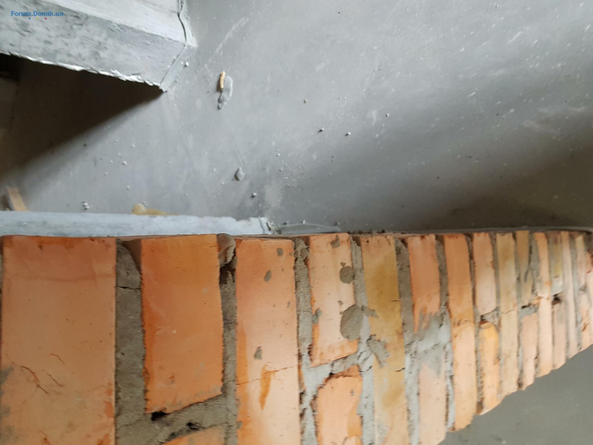

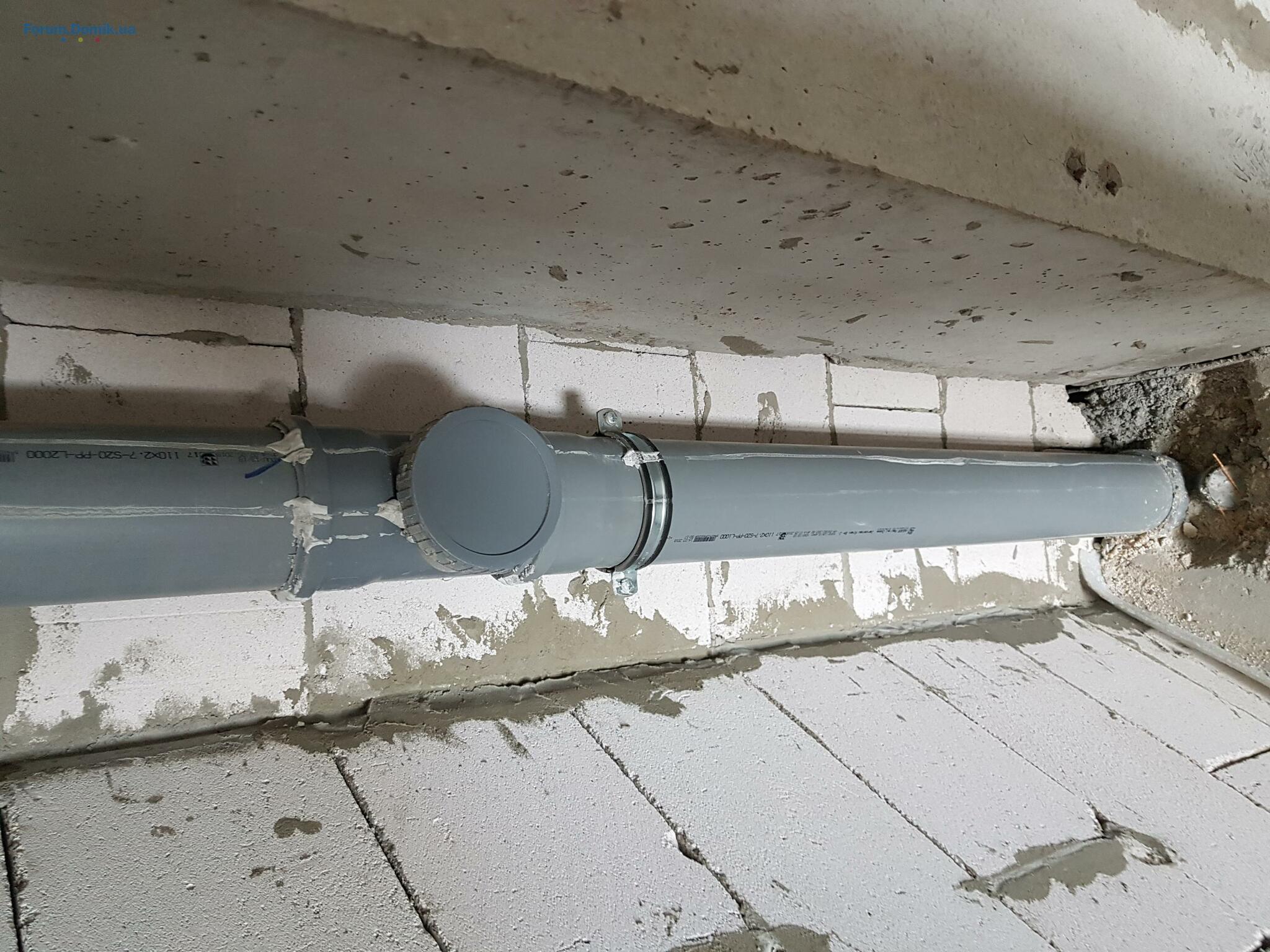

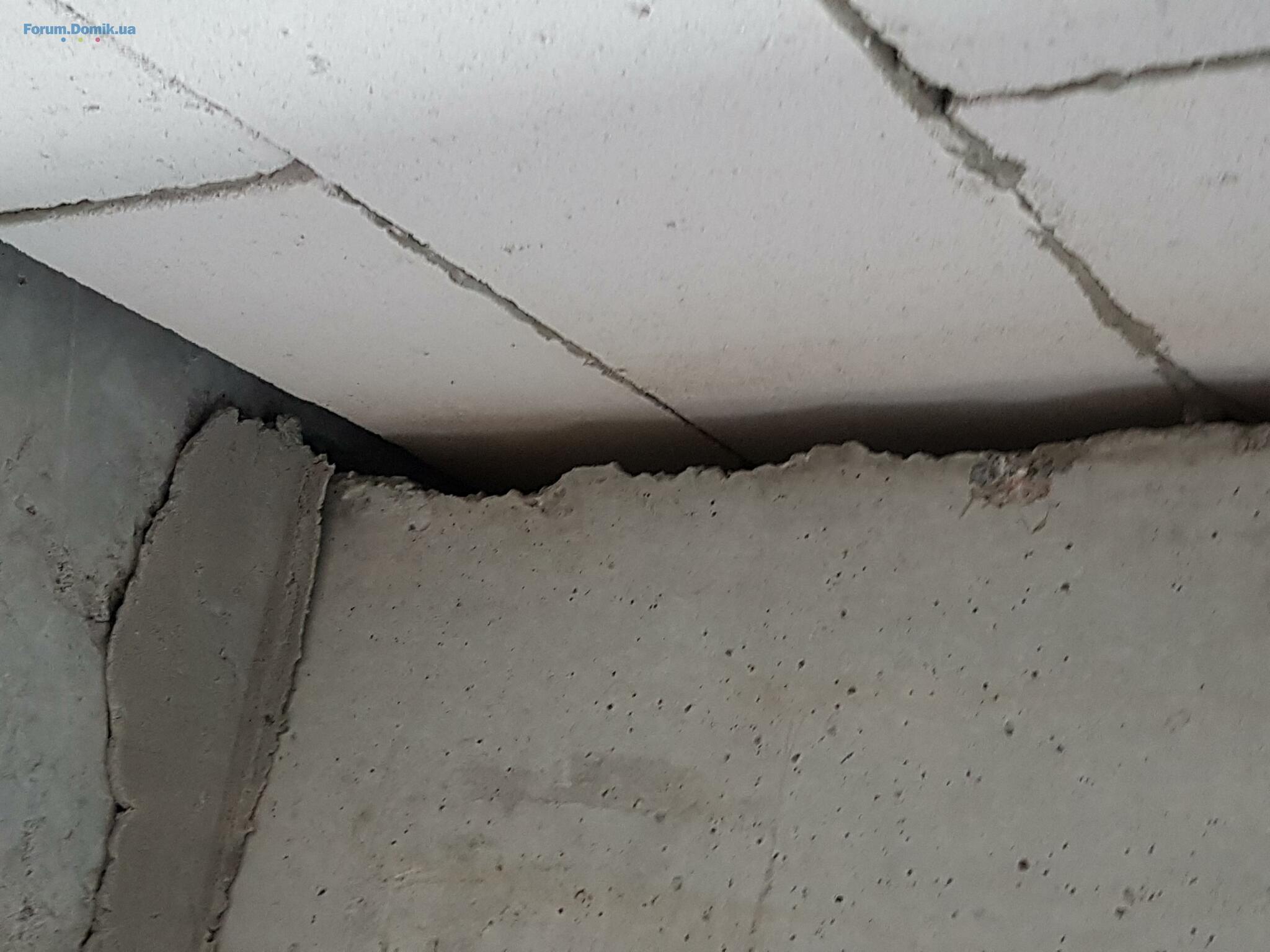

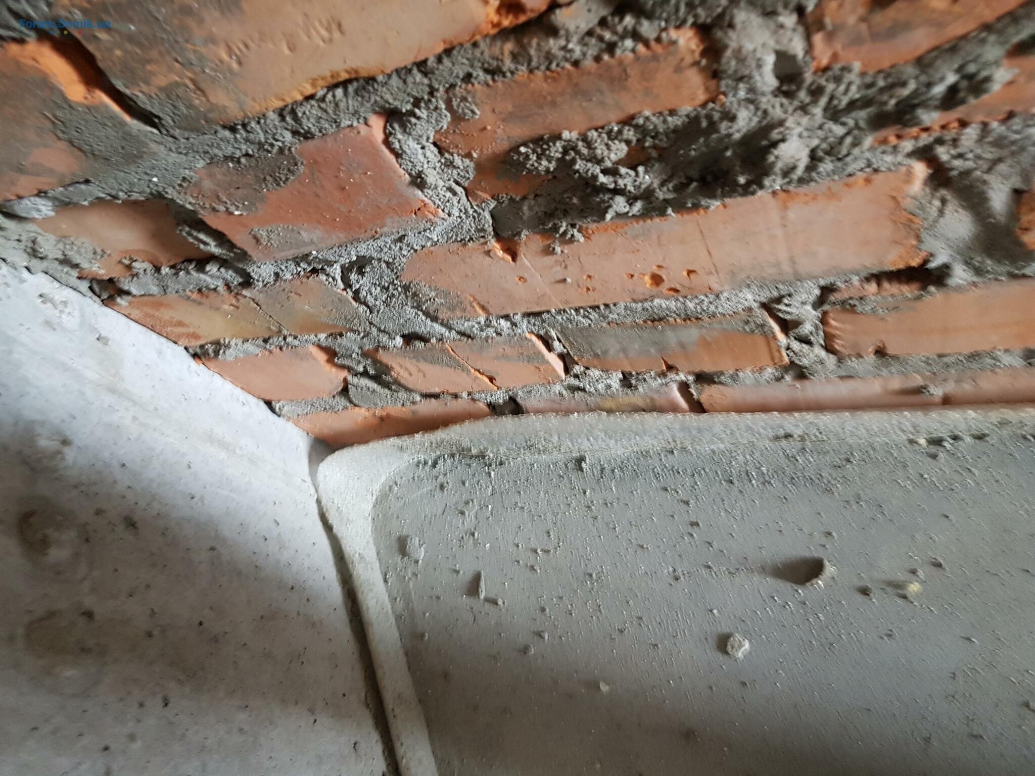

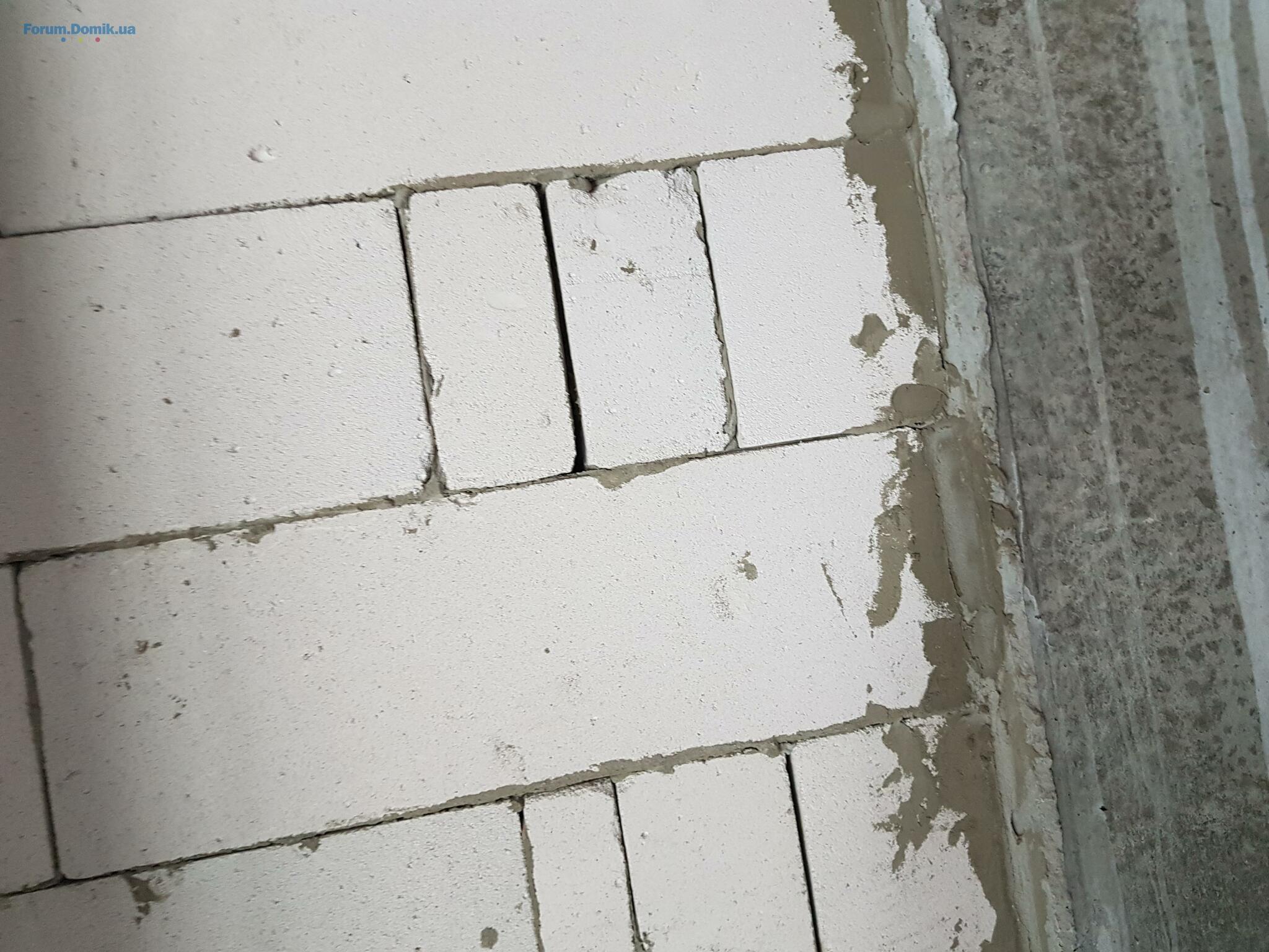

Труба и щели между стенами. Не знаю - недочет или нет, не специалист

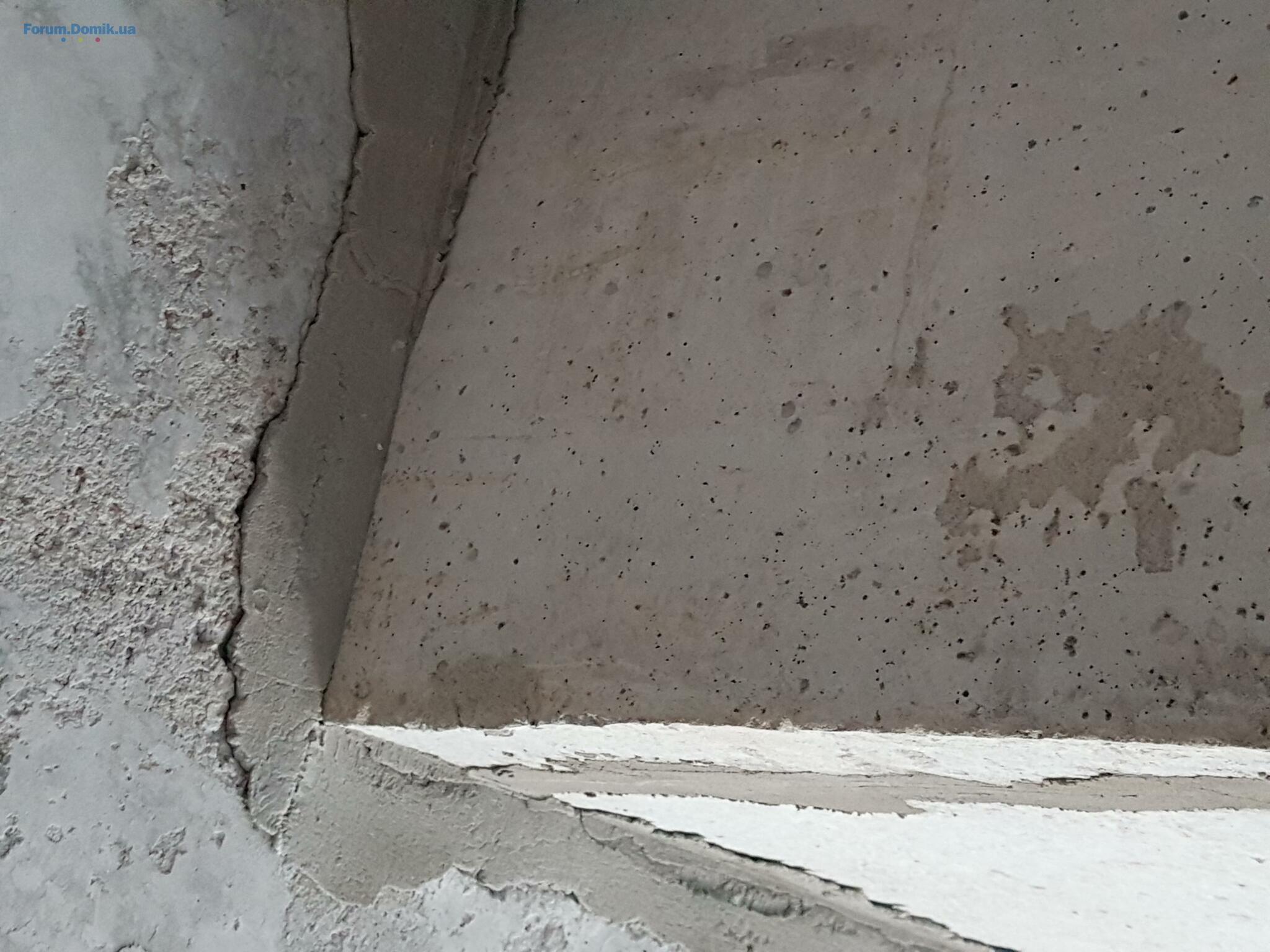

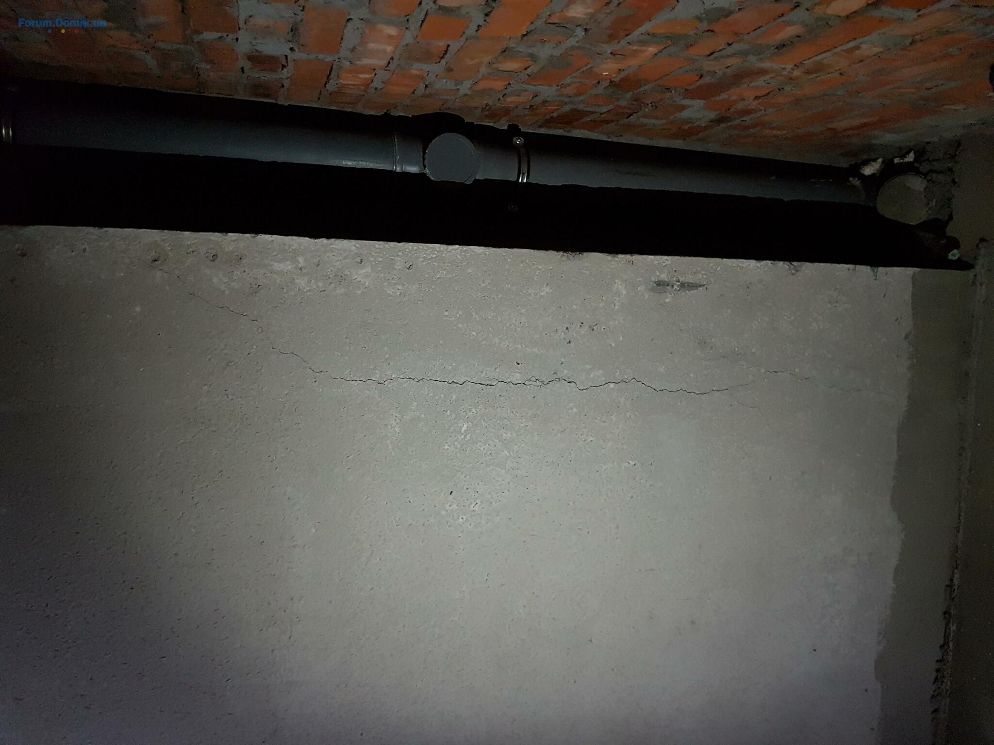

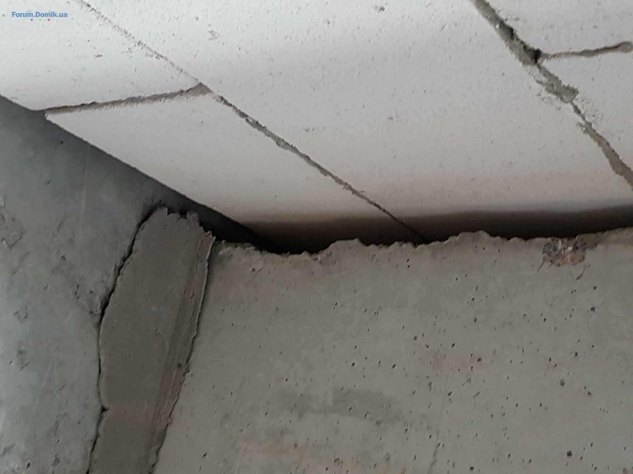

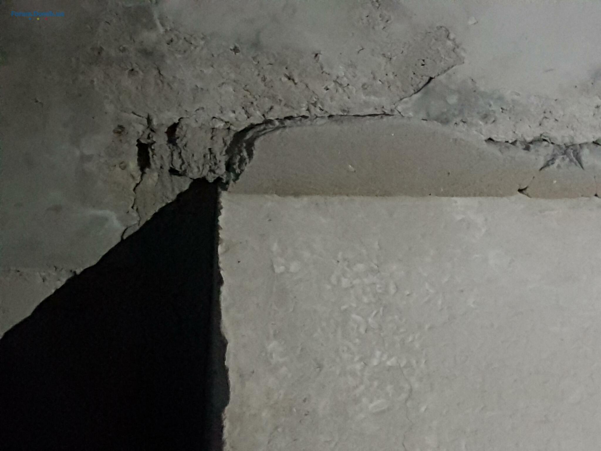

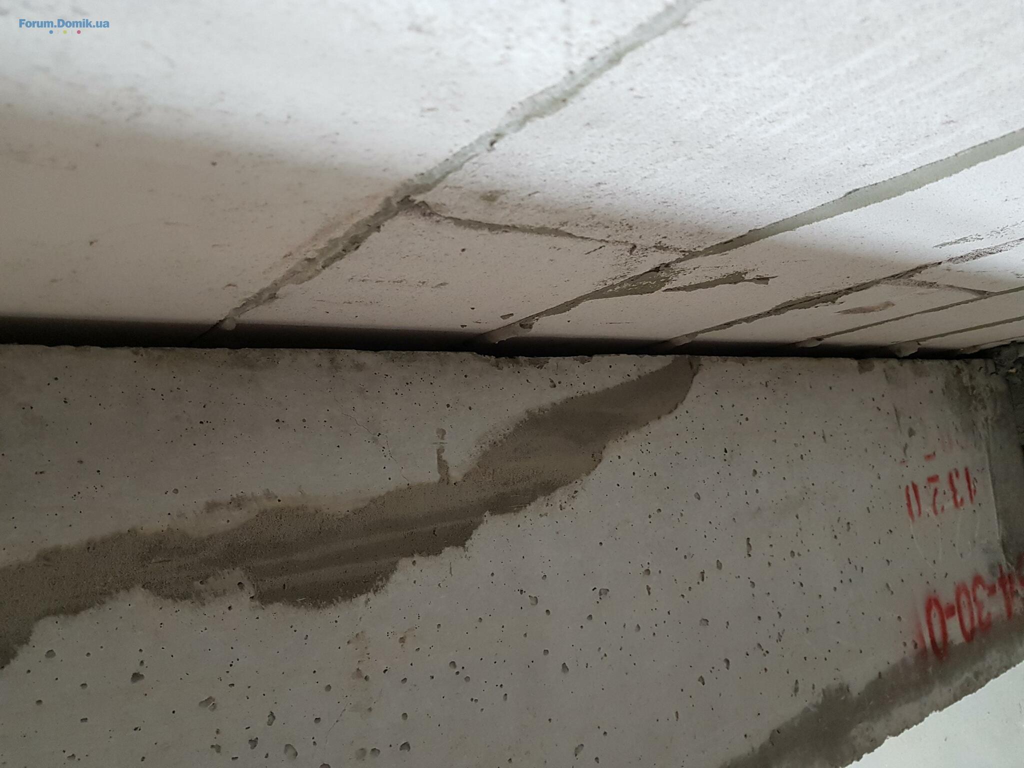

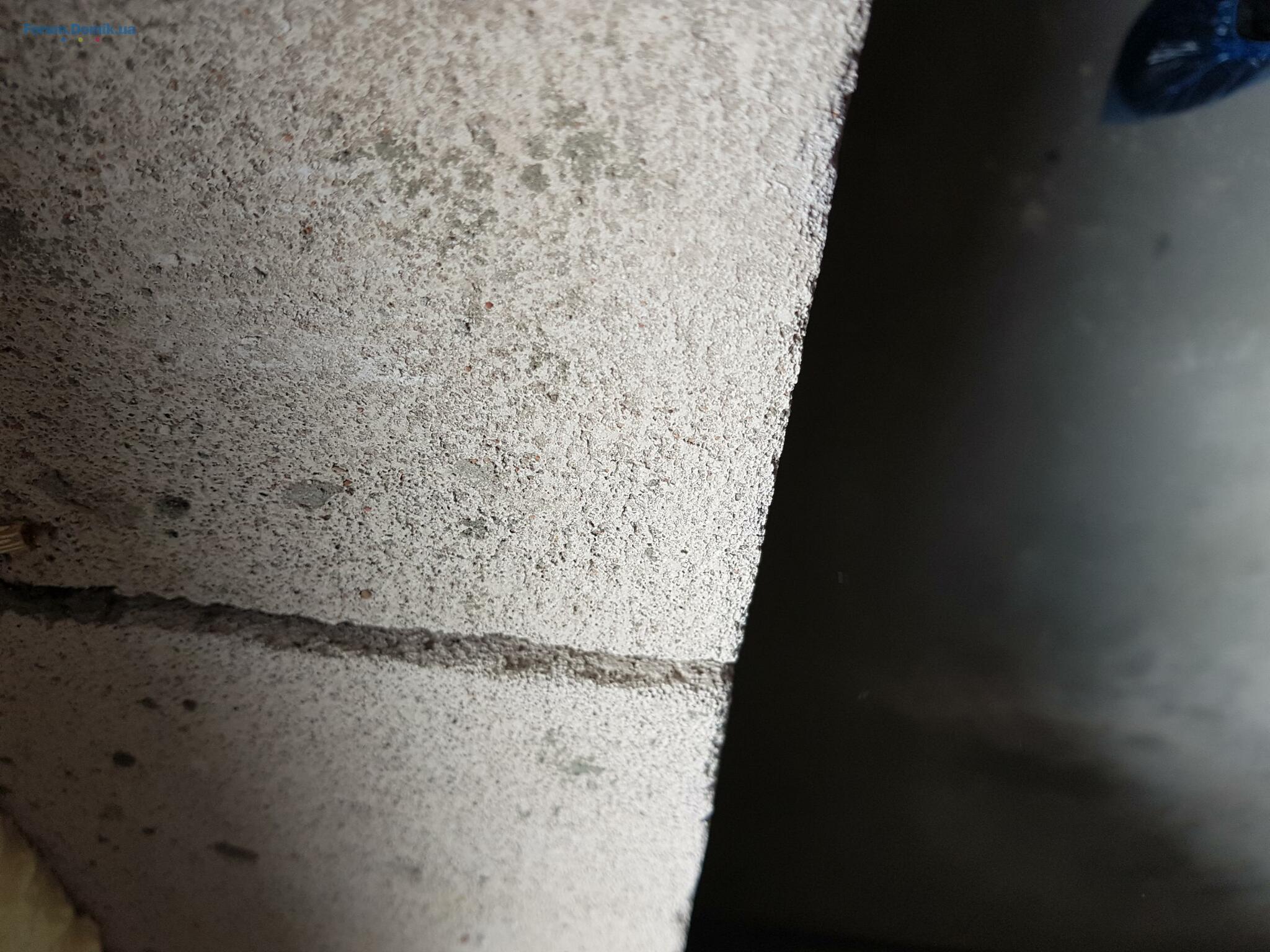

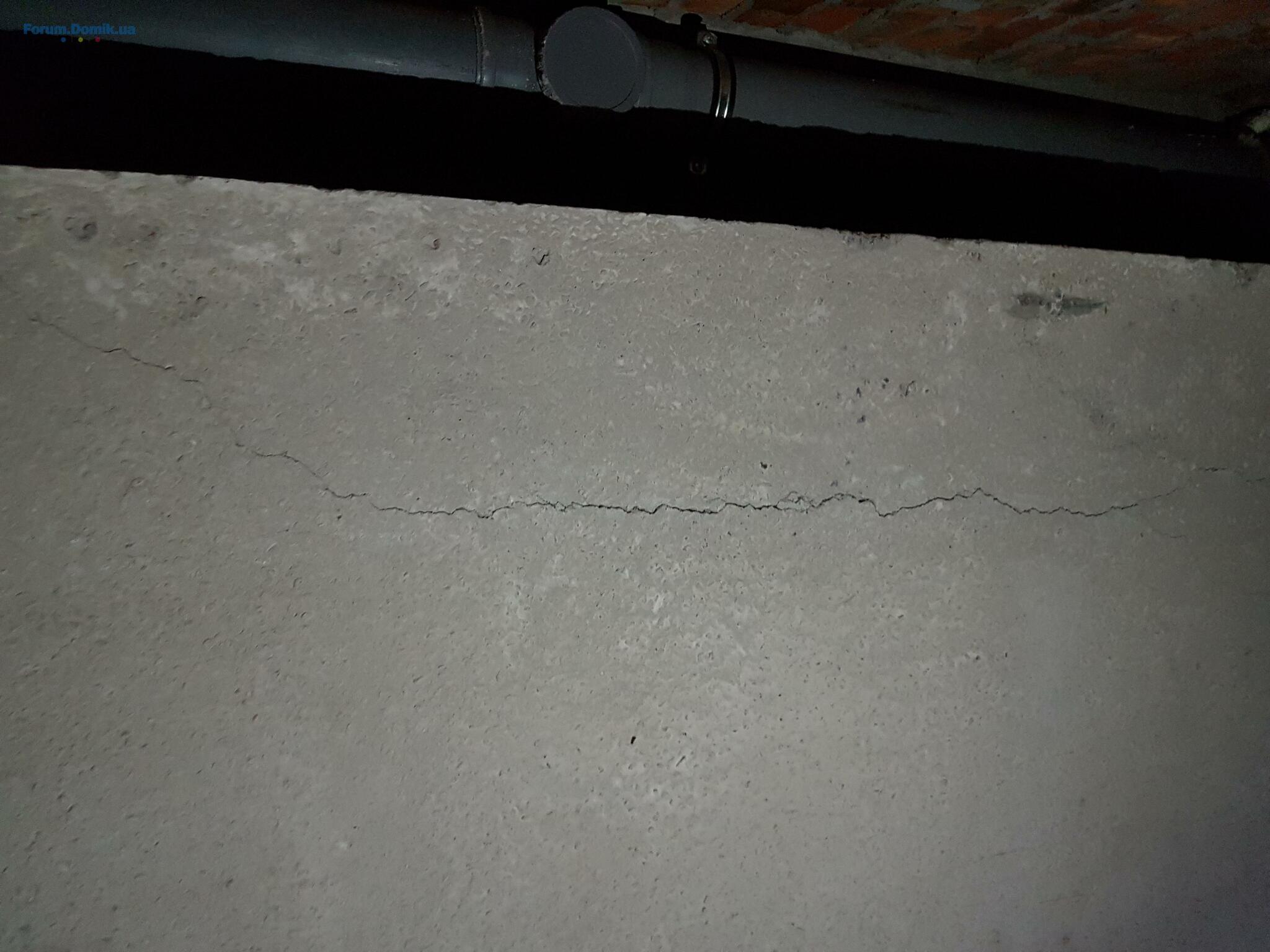

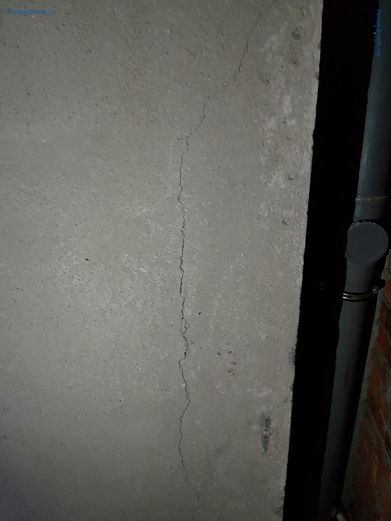

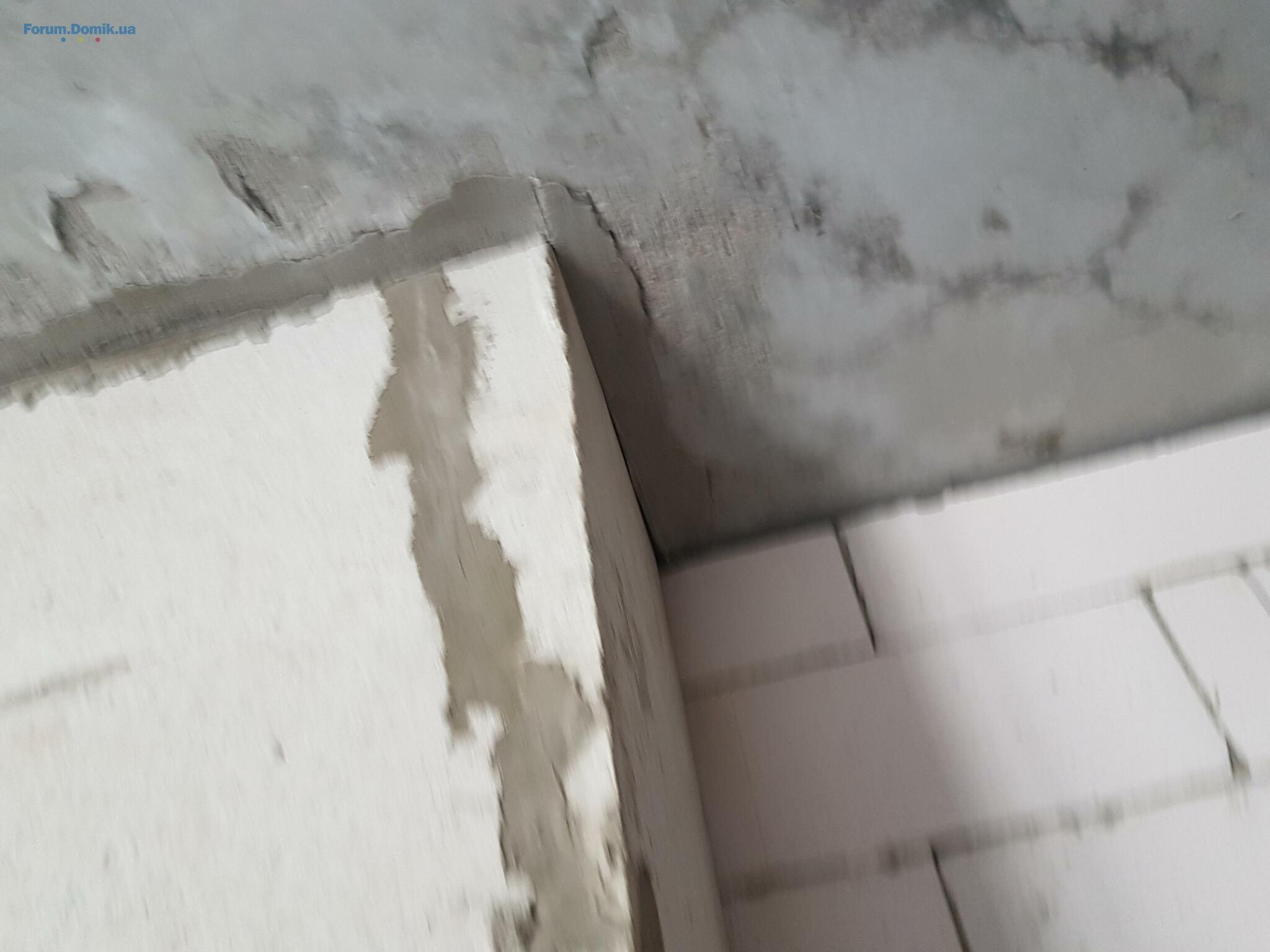

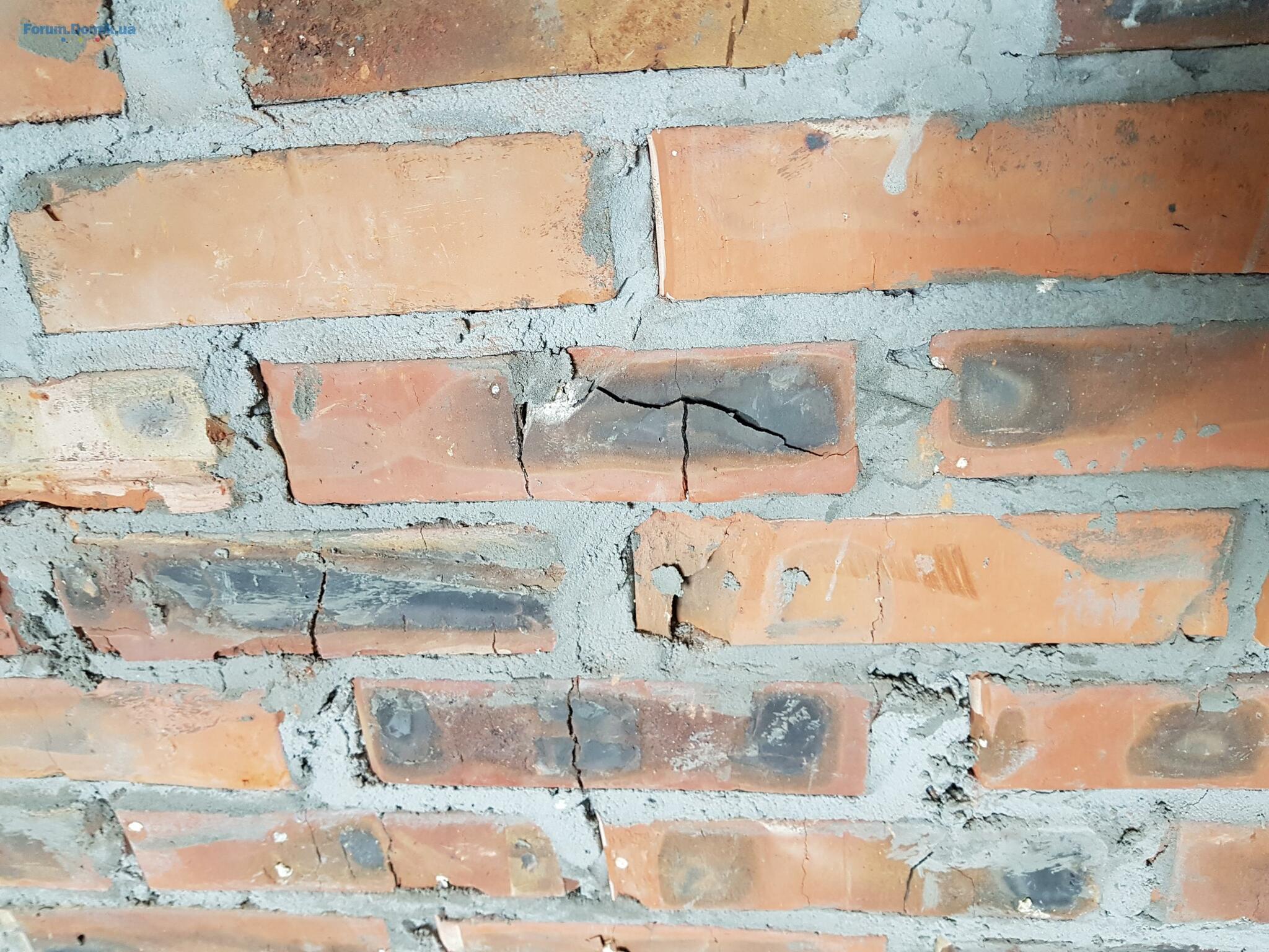

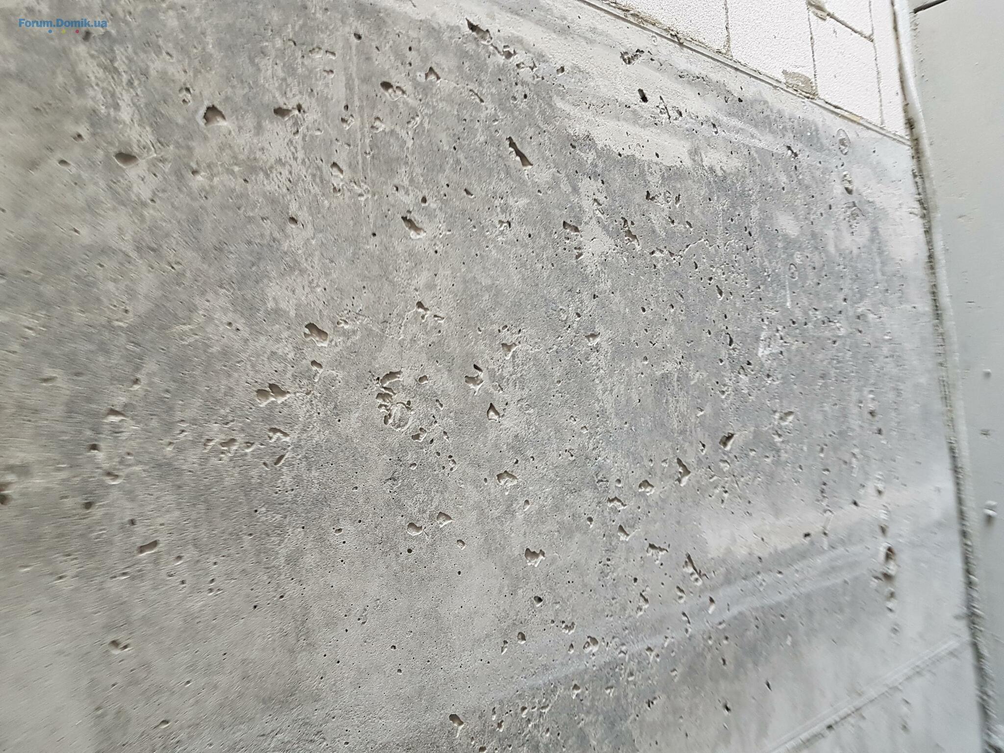

Это в несущей колоне возле канализационной трубы такая трещина?
sc_creator
s
92
11 февраля 2018
30 июнь 2019 19:28
Да, верно
sc_creator
s
92
11 февраля 2018
30 июнь 2019 20:27

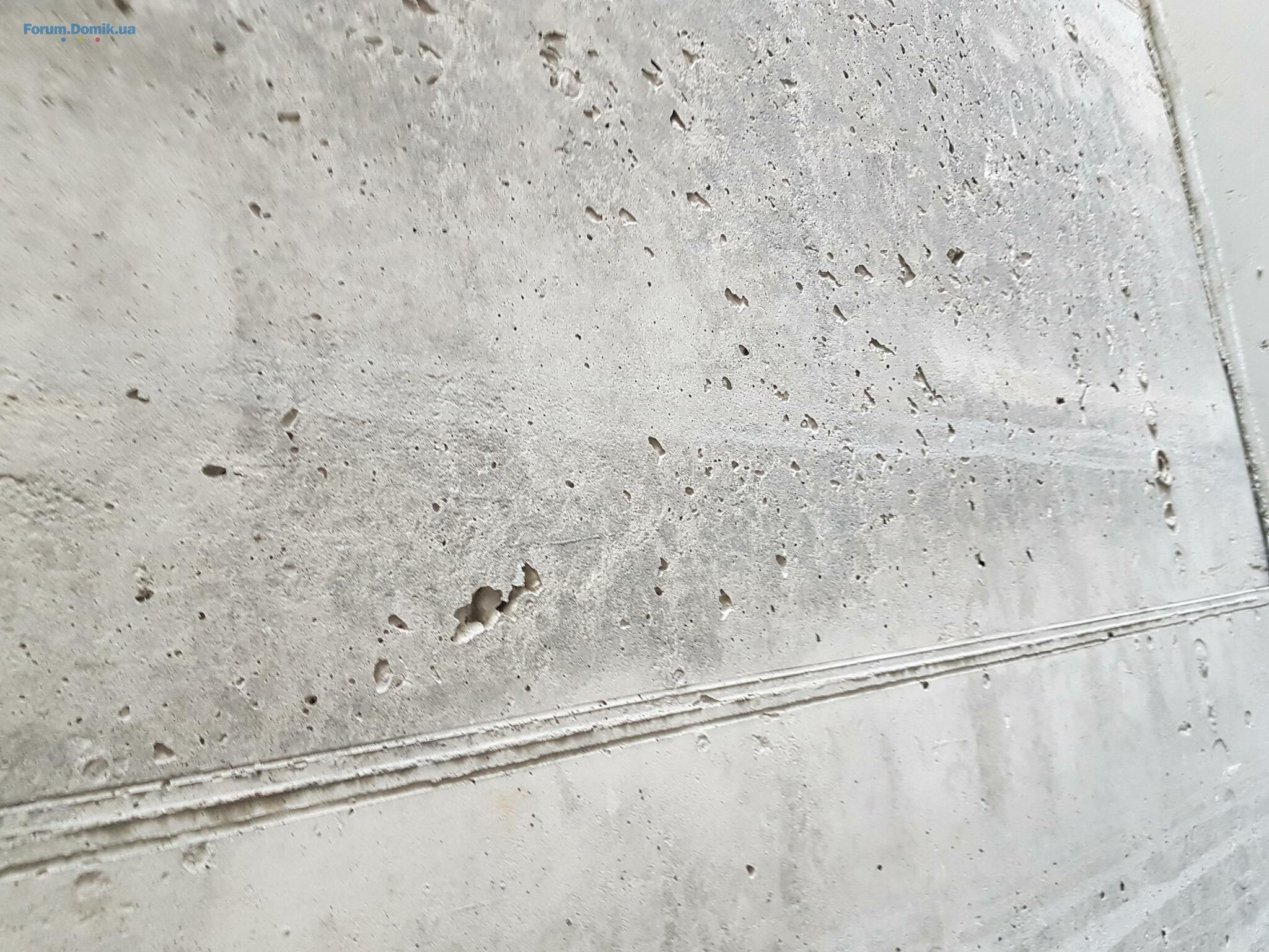

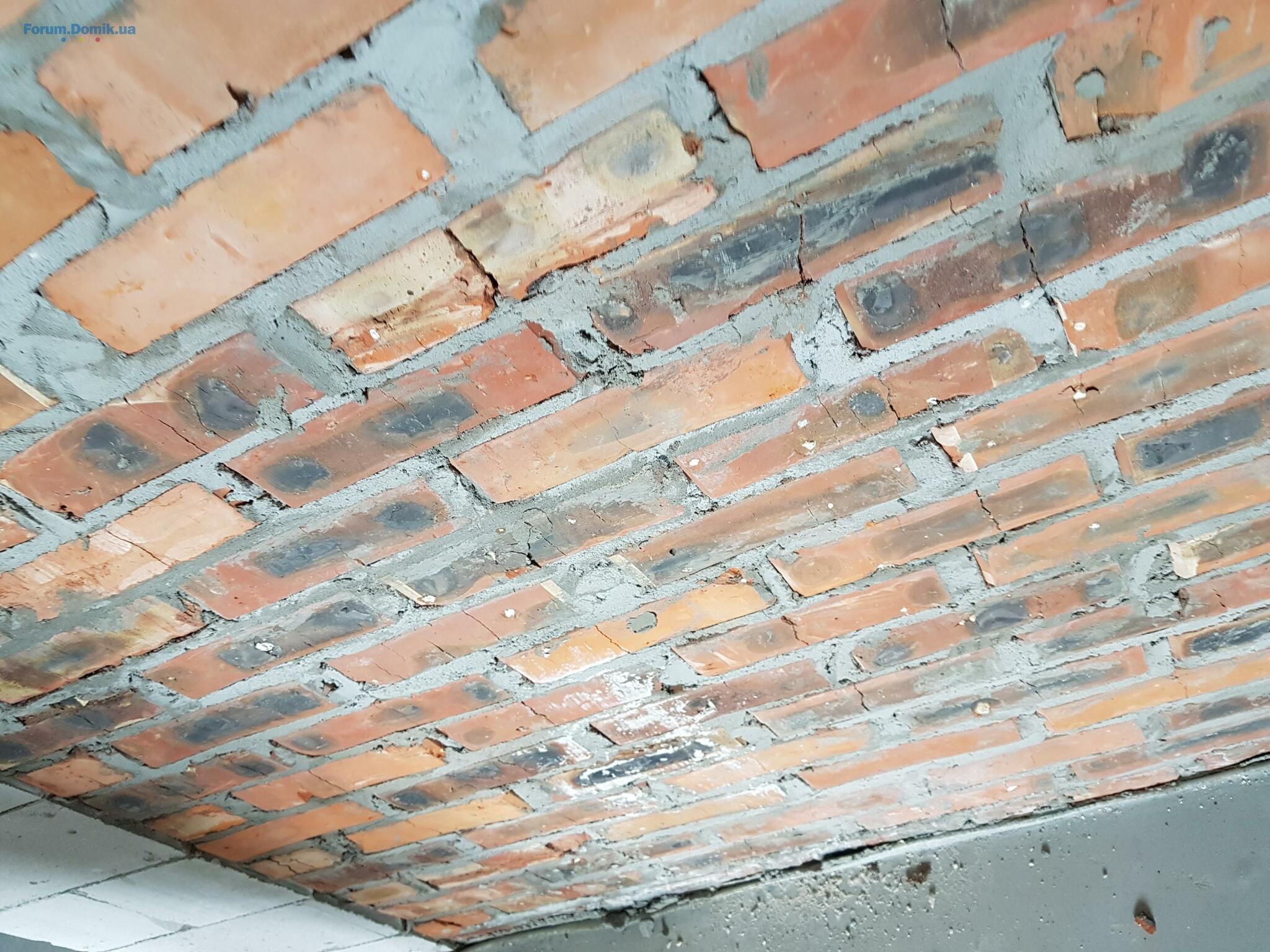

Тут вроде все более-менее нормально, но опять-таки, на мой непрофессиональный взгляд. Если что-то заметите - пишите
YAlex
21
13 февраля 2017
30 июнь 2019 20:36
Цитата "sc_creator":Да, верно
замерьте ширину трещины, по-моему она превышает все допустимые нормы.
Ее могут строители замазать, что бы скрыть дефект.
Как это сделали на этом фото
Допустимые трещины могут быть толщиной не более волоска, так сказать усадочные, а эта трещина просто огромна.
Еще рекомендую внимательно посмотреть потолок на наличие трещин, они могут быть тонкие с волосок.
Если у них на колоннах трещины, то я боюсь представить какие трещины у них могли образоваться при заливки перекрытий.

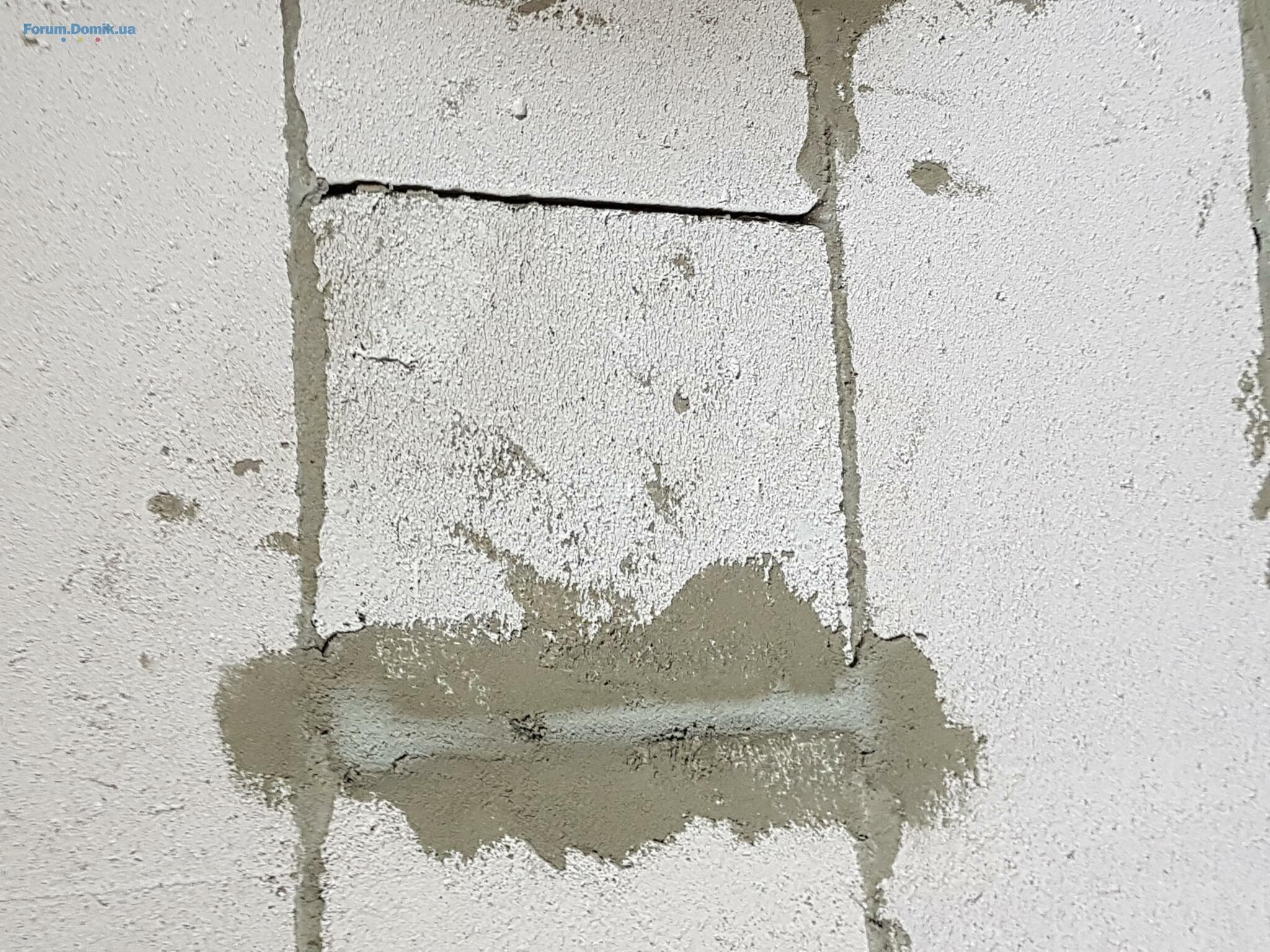

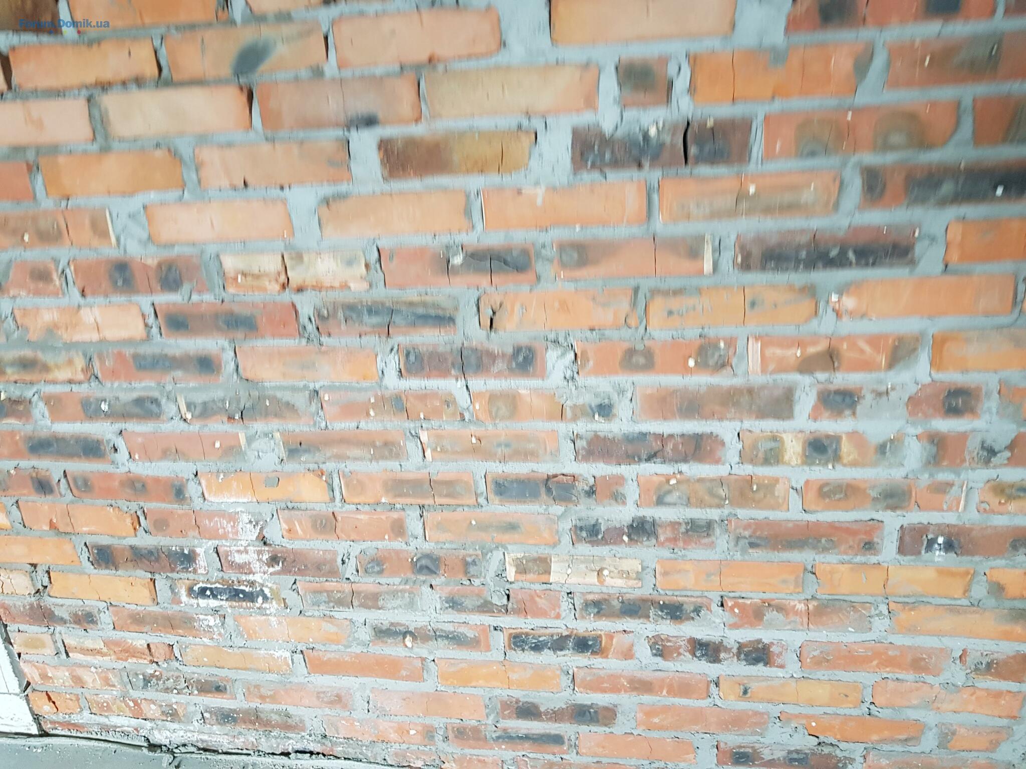

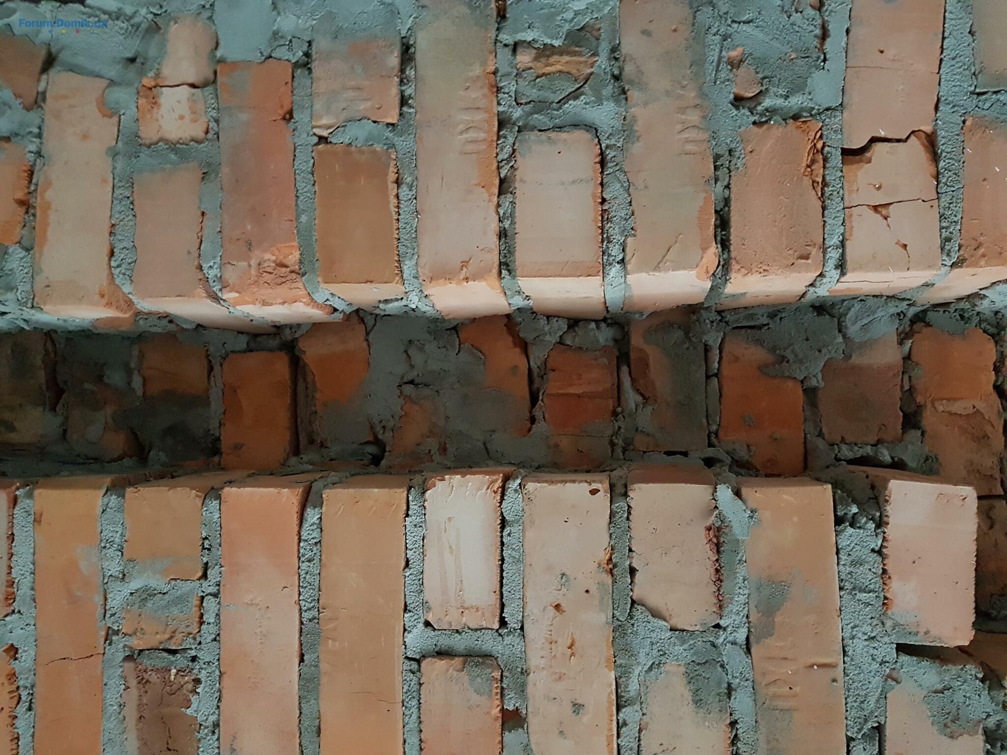

Вот еще порция (фоткал все подряд)
Как это сделали здесь
Ок, в следующий раз замерю. Если на глаз, то где-то 2-3 мм ширина.
YAlex
21
13 февраля 2017
30 июнь 2019 20:54
2-3 мм - это выше всех допустимых норм. Советую задокументировать на видео с приложенной линейкой, пока не замазали эту трещину. Ее скорее всего замажут что бы скрыть дефект и все.
