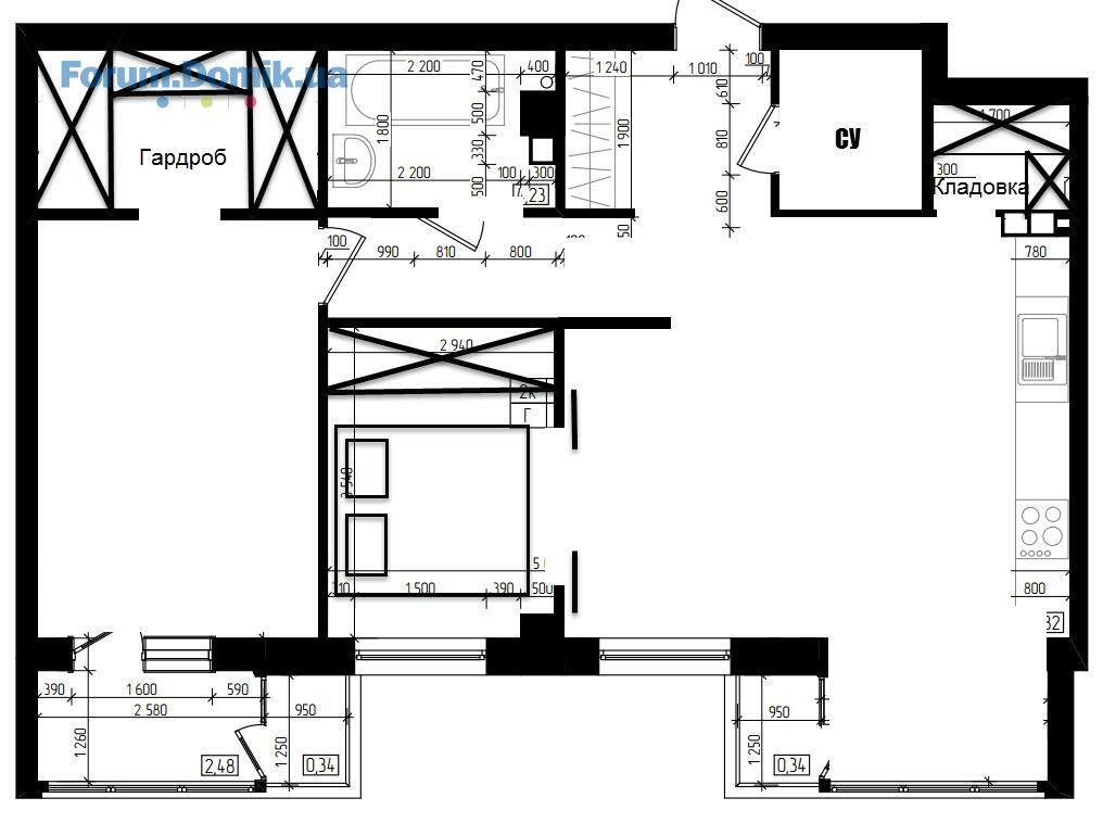

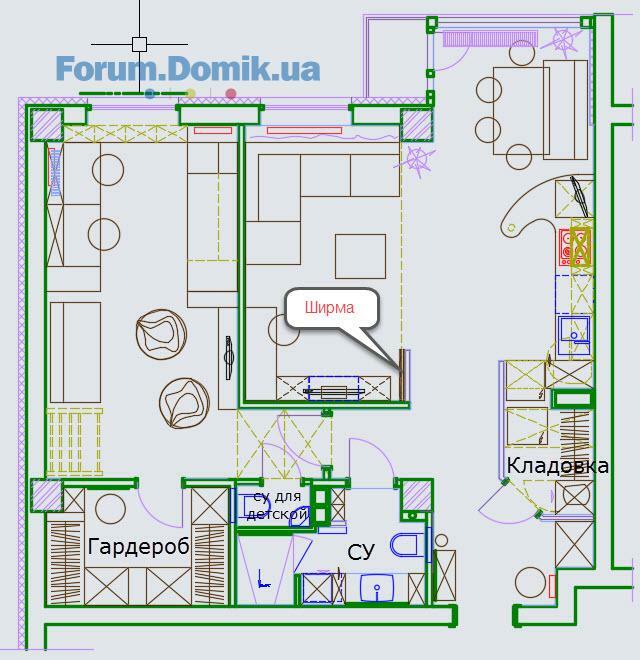

Ухх, господа и дамы, я такого напланировал
1) Центральная комната будет делится позже, дети пока маленькие и им наоборот комната нужна большая. Рассматриваю вариант декоративной стенки по первой, не более. Но то что делить потом будем это 100%.
2) Постигнув "дзен" оптимально для меня сейчас поменять кухню и спальню местами, в таком случае можно получить маленькую студию (угловой диван у окна, телевизор) и дети не будут тусить в спальне. Небольшой П образной кухни должно хватить. В любом случае я прорисовал квартиру и судя по по тому что я вижу все достаточно хорошо.
3) Два туалета как по мне излишне, сначала я мудрил с центральным санузлом, но эти вент шахты портят всю картину + еще не ясно где будет сантех шкаф + жена хочет большую столешку под умывальник. В итоге вроде все не плохо выходит с боковым санузлом.
В центральном же санузле я хочу сделать кладовку + небольшую коморку для себя т.к я люблю радиоэлектронику, иногда нужно что-то паять/собирать.
Как-то так на данный момент, готов к диалогу и критике

Цитата "Zharv":
Помнится мне, по нашим строительным нормам не разрешают размещать кухню над жилой комнатой (в многоквартирных домах). Уточните на всякий случай, чтобы избежать проблем. То-же касается и санузлов.
Да, действительно
Цитата:
ДБН В.3.2-2-2009
8.11 Забороняється при реконструкції і капітальному ремонті розміщувати кухні і санвузли (ванні кім-нати, туалети) над і під житловими кімнатами.
Жаль, ладно, будем думать...

inv_92
i
135
03 ноября 2015
17 дек 2015 18:33
На сегодняшний день. А там буду еще думать
приблизительно как-то так...

Zharv
Z
191
19 ноября 2015
17 дек 2015 20:41
Цитата "investor110":
Прикольно!
Я бы сказал смело! Но у меня появилось пару вопросов:
- В первой планировке Вы пожертвовали ванной в пользу детского санузла и у Вас осталось место только под душ, смелый ход, но не пожалеете ли потом? У Вас точно будет возможность поставить в детском санузле унитаз? Я просто не вижу второго стояка на плане, а от первого вам никак не дотянуть.
- Поскольку сегодня мои планы переноса кухни разбились об нормы закона, читая эти самые законы я увидел два момента связанные с Вашей планировкой.
Цитата:Запрещено объединять лоджии и балконы с другими помещениями путем разборки внешних стен (неважно, несущие они или нет). Запрещен любой демонтаж балконных блоков.
Запрещено переносить на лоджии и балконы батареи центрального отопления
Точную ссылку на нормативные акты дать пока не готов, но нет говорит так-же.
inv_92
i
135
03 ноября 2015
18 дек 2015 11:10
Запрещен разбор стен и перегородок, так как балкон является вторым эвакуационным выходом. В варианте нашего дома - балкон разбит на две части, т.е - есть пожарный выход в виде открытой площадки. Кстати, мне кажется, что по факту остекленный балкон будет меньше заявленного как минимум на 30 см по ширине. Причина - все тот-же противопожарный простенок. По нормах он должен быть 1,2 м, а по факту (исходя с чертежа данного отделом продаж) этот простенок 90 см. Пожарники могут не пропустить. Посмотрим...
Zharv
Z
191
19 ноября 2015
18 дек 2015 12:55
Цитата "inv_92":Запрещен разбор стен и перегородок, так как балкон является вторым эвакуационным выходом. В варианте нашего дома - балкон разбит на две части, т.е - есть пожарный выход в виде открытой площадки. Кстати, мне кажется, что по факту остекленный балкон будет меньше заявленного как минимум на 30 см по ширине. Причина - все тот-же противопожарный простенок. По нормах он должен быть 1,2 м, а по факту (исходя с чертежа данного отделом продаж) этот простенок 90 см. Пожарники могут не пропустить. Посмотрим...
А перенос отопления? Судя по тому что я читал это очень гемморное занятие и такого обычно не прощают
inv_92
i
135
03 ноября 2015
18 дек 2015 17:49
Если верить схеме отопления, радиатор находится на боковой стороне кухни (на перегородке кухня-комната возле колонны). Переносить отопление на балкон запрещено, в противном случае - ремонт и перенастройка оборудования на весь стояк за счет нарушителя. Поэтому оптимальное решение в данной ситуации - электический фанкойл и теплый пол (также электрический). В общую систему отопления вмешиватся нельзя.
Zharv
Z
191
19 ноября 2015
18 дек 2015 18:05
Аж читать приятно! Дай бог что-бы никто не полез в отопление
